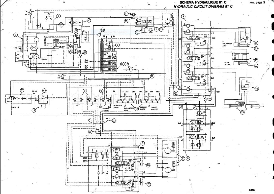

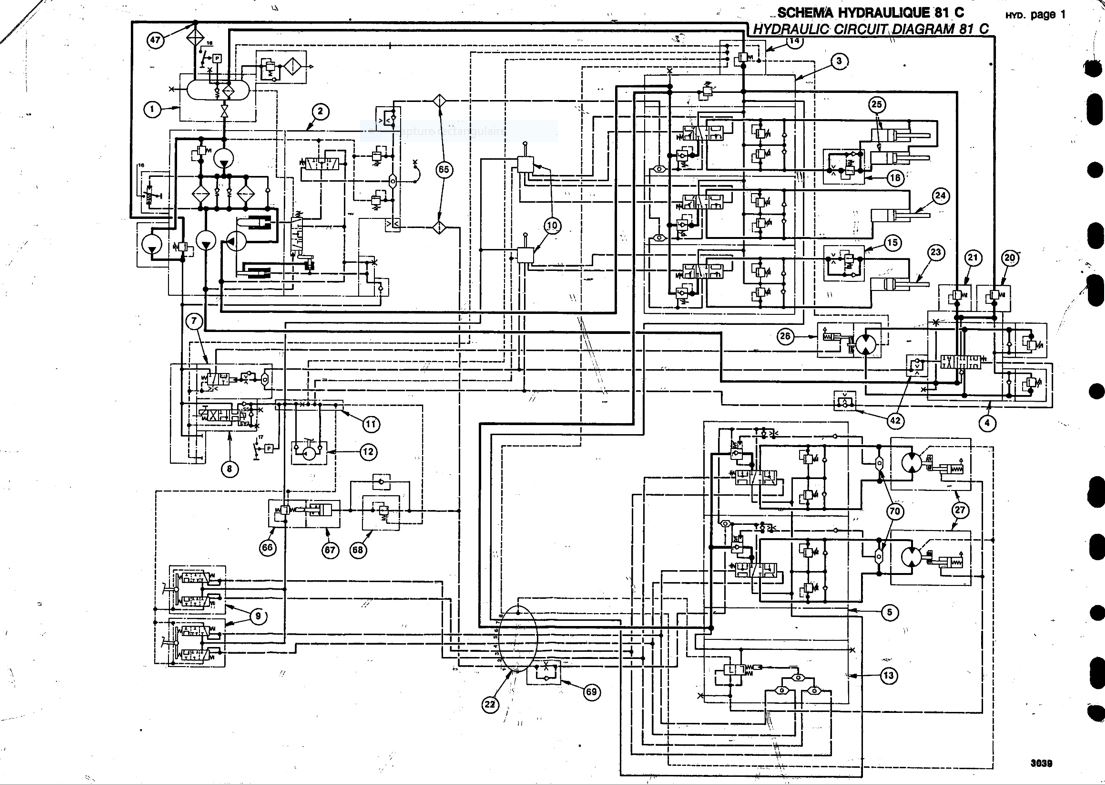

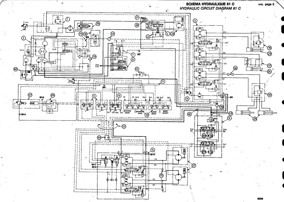

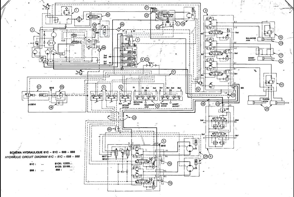

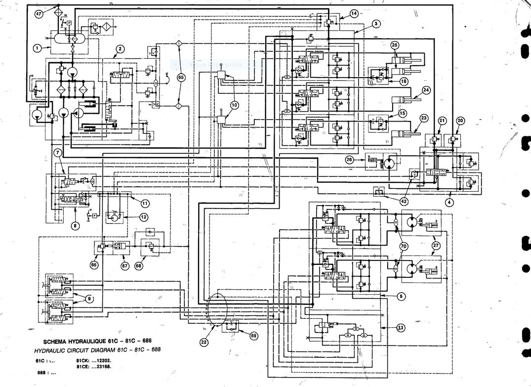

Merci Fred,
Hier j'ai trouvé une prise de pression en prise directe sur la pompe principale, mais il faut que je récupère un mano avec un embout poclain, il y a aussi un filtre hydraulique à cartouche à côté de l'échappement au démontage il y avait même des petit grains de sable dedans il n'a jamais dû être remplacé, je vais prendre des photos de tout ça et des schémas et les poster.
Bonne journée.
Bonne journée.
- Fichiers joints
- Capture1000000-.JPG (200.7 Kio) Vu 12717 fois
- Capture1000001-.JPG (190.12 Kio) Vu 12717 fois
- Capture10000000.JPG (190.17 Kio) Vu 12717 fois
- Capture10000000-.JPG (186.97 Kio) Vu 12717 fois
- Capture100000002.JPG (192.11 Kio) Vu 12717 fois
Merci à NIALCOP pour les schémas, et à Fred pour le conseil, je vais isoler le joint tournant après la prise de pression directe à la pompe, mais si c'est le joint j'ai un peu les boules, on a hésité à le refaire lors de la dépose de la tourelle, si c'est lui c'est une grosse punition, mais bon, je vous tiens informés des opérations et encore merci .
