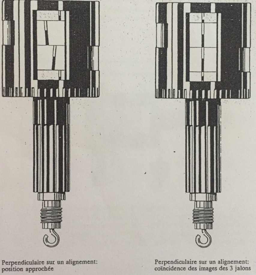

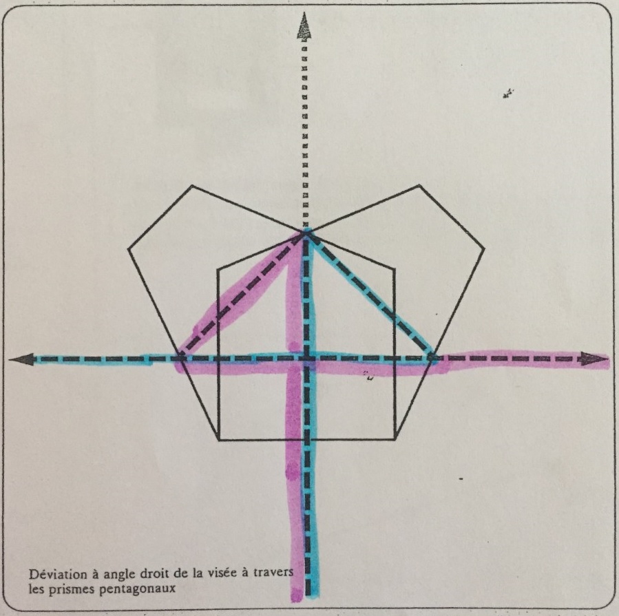

4) Équerre optique :
a) Principe :

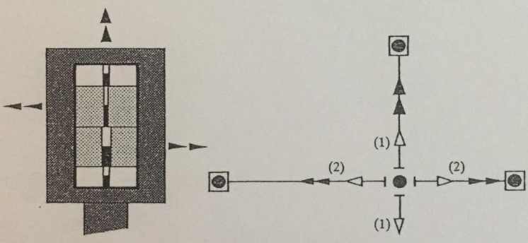

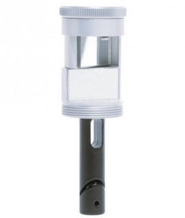

Il existe plusieurs sortes d’équerre optique, avec 2, 3 ou 4 fenêtres. À chaque fois il y a 2 prismes qui renvoient une image perpendiculaire à droite et à gauche et 1 ou 2 autres fenêtres qui renvoient une image de face. L’équerre optique est couplée, soit, a un fil à plomb ou une canne plombée pour pointer le point au sol.
Principe de réflexion de l'image
Prisme équerre optique.jpg (160.5 Kio) Vu 15420 fois
Ce que l'on peut voir à travers l'équerre
equerre optique.jpg (217 Kio) Vu 15420 fois

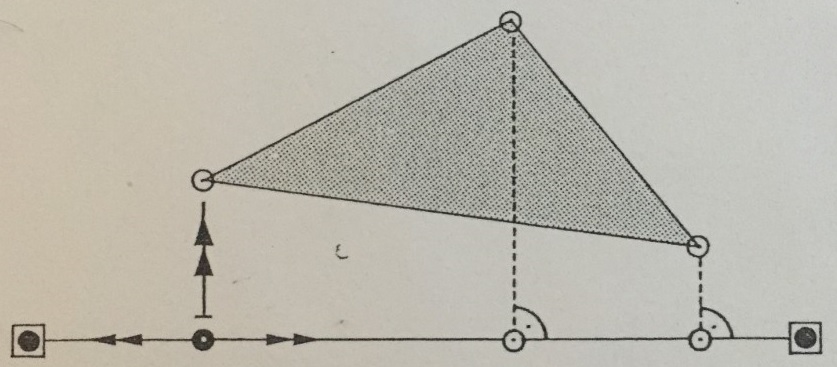

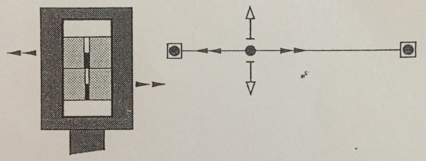

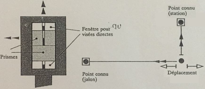

b) Utilisation :
L’équerre optique est un outil très simple mais aussi très polyvalent.
On peut s’en servir pour aligner un point entre deux points connus, lorsque les deux jalons sont alignés dans les prismes du milieu, on sait que notre position est alignée aux deux jalons.
On peut créer un point perpendiculaire par rapport à deux autres points connus.
Perpendicualire par rapport à une ligne.jpg (87.8 Kio) Vu 15418 fois
On peut créer une perpendiculaire à partir de 3 points connus, quand tous les jalons sont alignés notre point est aligné et perpendiculaire aux 3 points connus.
Perpendiculaire par rapport à 3 points.jpg (58.73 Kio) Vu 15418 fois

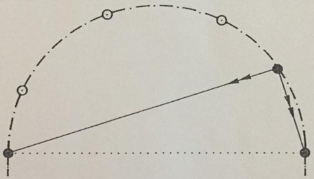

On peut aussi s’en servir, aussi, pour implanter une courbe dont deux points de diamètre sont connus. Tous les points ou l’on voit un angle droit appartient à la courbe.

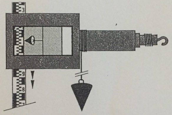

c) Autre utilisation :
On peut déterminer les coordonnées rectangulaires de plusieurs points à partir de deux autres points connus. En déterminant la perpendiculaire de chaque points puis en mesurant la longueur par rapport au point de départ (Gauche) et la longueur de la perpendiculaire on obtient les coordonnées X et Y du point.
En tenant l’équerre optique horizontalement, on peut déterminer approximativement une lecture sur une mire, en voyant le fil à plomb dans un des prismes, sa pointe permet une lecture.

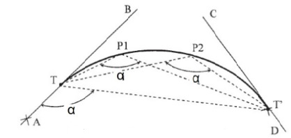

Si l’on a deux alignements droits AB et CD et que T est un point de AB et T’ est un point de CD et que l’on doit raccorder ces deux alignements par un arc de cercle de rayon constant, on peut utiliser l’équerre de raccordement.
T et T’ sont les points de départ et d’arrivée de l’arc de cercle, les points A et T’ sont matérialisé par des jalons sur le terrain. En se plaçant d’aplomb, sur le point T, on oriente l’équerre de façon à voir le jalon A dans un des miroirs et on tourne l’autre miroir pour voir le jalon du point T’. Quand les deux images des jalons coïncident on a l’angle α.
Pour tracer l’arc il suffit de se déplacer sur l’arc avec l’équerre, et quand on retrouve les deux images qui coïncident on sait que l’on est exactement sur un point de l’arc.

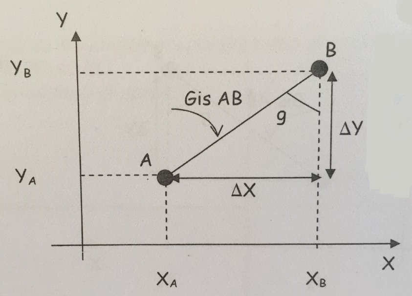

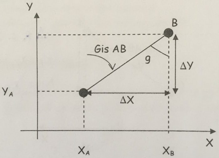

6) Coordonnées Rectangulaires :
Les coordonnées rectangulaires définissent les coordonnées X et Y d’un point par rapport à un système de coordonnées normés (Lambert, CC, …) ou un repère local. Elles servent pour l'implantation à l'équerre optique.
Coordonnées rectangulaires.jpg (97.58 Kio) Vu 15411 fois
Le point A est défini par ses coordonnées (XA et YA) et le point B par (XB et YB).

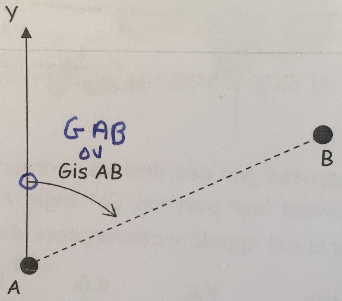

7) Coordonnées Polaires :
Les coordonnées polaires sont définies pas une distance (d) et un gisement (Gis). Un gisement est un angle orienté, dans le sens topographique (sens des aiguilles d’une montre), entre l’axe des Y, aussi appelé Nord (N), et une droite AB. Le 0 correspond à l’axe des Y. Elles servent à l'implantation au théodolite.
Coordonnées Polaires.jpg (69.58 Kio) Vu 15411 fois

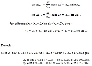

8) Transformation des coordonnées polaires en rectangulaires :
Polaire Rectangulaires.png (366.48 Kio) Vu 15411 fois
Si et seulement si l’on connait les coordonnées du point A (XA et YA), la distance entre A et B dAB et le gisement entre A et B Gis AB, on peut alors connaitre les coordonnées polaires du point B.
Avec les propriétés du triangle rectangle on peut déduire que :
Démonstration Polaires rectangulaires.jpg (26.07 Kio) Vu 15411 fois
Cette transformation est utilisée dans le cas d’un levé au théodolite pour connaitre les coordonnées X et Y des points levés.

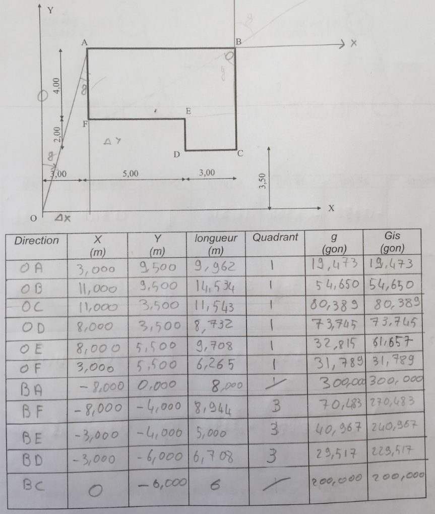

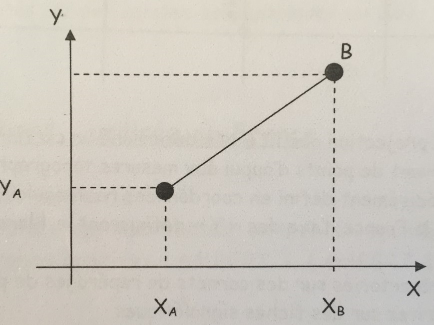

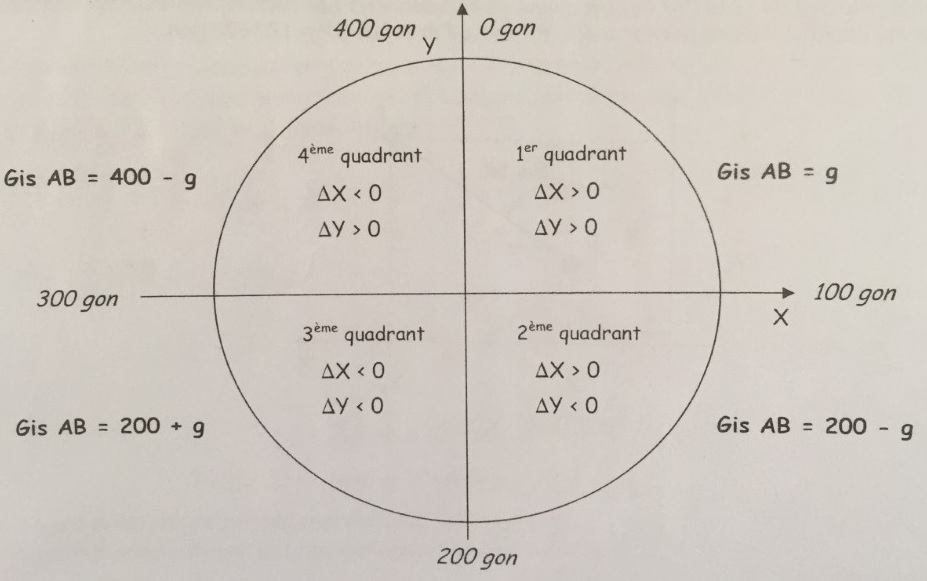

9) Transformation des coordonnées rectangulaires en polaires :
Rectangulaires Polaires.jpg (54.33 Kio) Vu 15409 fois
Si l’on connait les coordonnées rectangulaires des points A et B, on sait, avec les propriétés du triangle rectangle :
Rectangulaires Polaires (2).jpg (6.52 Kio) Vu 15409 fois
Le calcul du Gisement se fait par rapport au signe de ΔX et ΔY :
Les coordonnées polaires servent pour l’implantation de plusieurs points au théodolite.
Exemple :

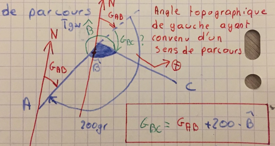

Pour connaitre les gisements, on peut soit mesurer les angles topographique de gauche (Tg), en ayant choisis un sens de parcours ou alors on mesure les angles intérieurs (A.I). L’angle topographique est l’angle qui se trouve à gauche de la polygonale par rapport au sens de parcours.
Quand on a mesuré tous les angles on peut en déduire les gisements. Avec les angles topographiques de gauche on a GisBC = GisAB + 200 + TgB et avec les angles intérieurs on a GisBC = GisAB + 200 – Angle B.

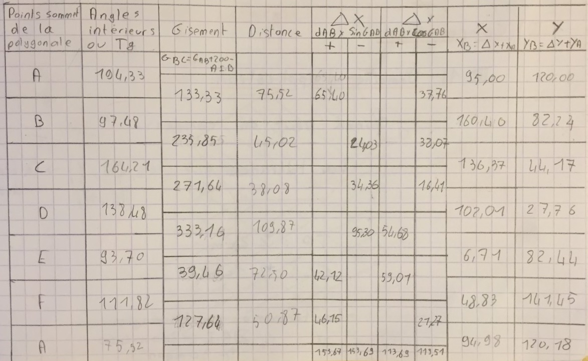

c) Calcul de la polygonale :
Calcul polygo.jpg (209.12 Kio) Vu 15408 fois
On connaissant les formules vue plus haut, il est facile de calculer les coordonnées rectangulaires des différents points. Les coordonnées se calcul un peu à la manière d’un nivellement. Le gisement se calcul comme vu au-dessus, ΔX = d x Sin Gis et ΔY = d x Cos Gis. La compensation se fait au prorata des distances entre points par rapport à la longueur totale de la polygonale.

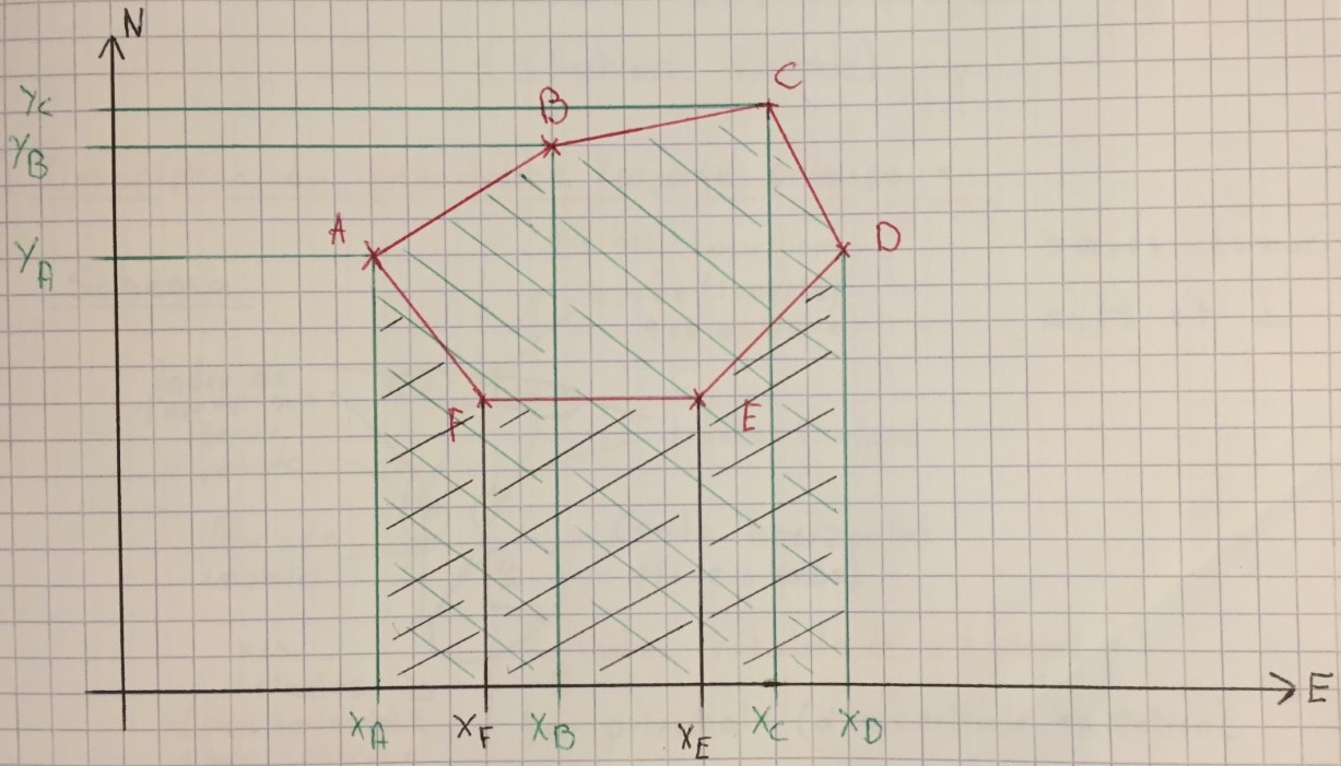

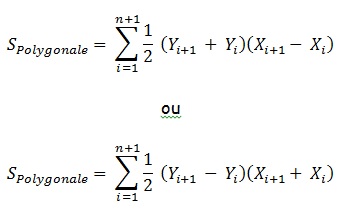

d) Calcul de la surface d’une polygonale fermée :
Calcul de surface.jpg (192.02 Kio) Vu 15408 fois
Pour calculer la surface d’une polygonale fermée, on projette la polygonale sur le repère (système de coordonnées) pour calculer la surface du polygone vert et du polygone noir, en faisant la différence de la surface verte – la noire on obtient la surface de la polygonale.
Par définition :
Calcul de surface (3).jpg (15.47 Kio) Vu 15408 fois

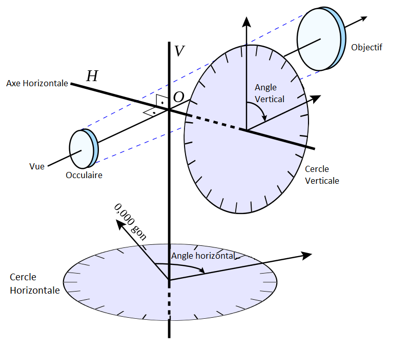

Le théodolite est un instrument topographique qui sert à mesurer des angles horizontaux et verticaux. Il a été inventé à la fin du XVI ème siècle par Thomas DIGGES.
2) Principe :
Le théodolite est composé d’une lunette avec un système de mise au point, qui peut effectuer une rotation sur un axe horizontal et un autre axe verticale.
Schématisation du théodolite
Principe Théodolite.png (77.83 Kio) Vu 15340 fois

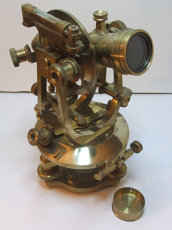

Premier théodolite
Premier théodolite
premier théodolite.jpg (82.12 Kio) Vu 15340 fois
