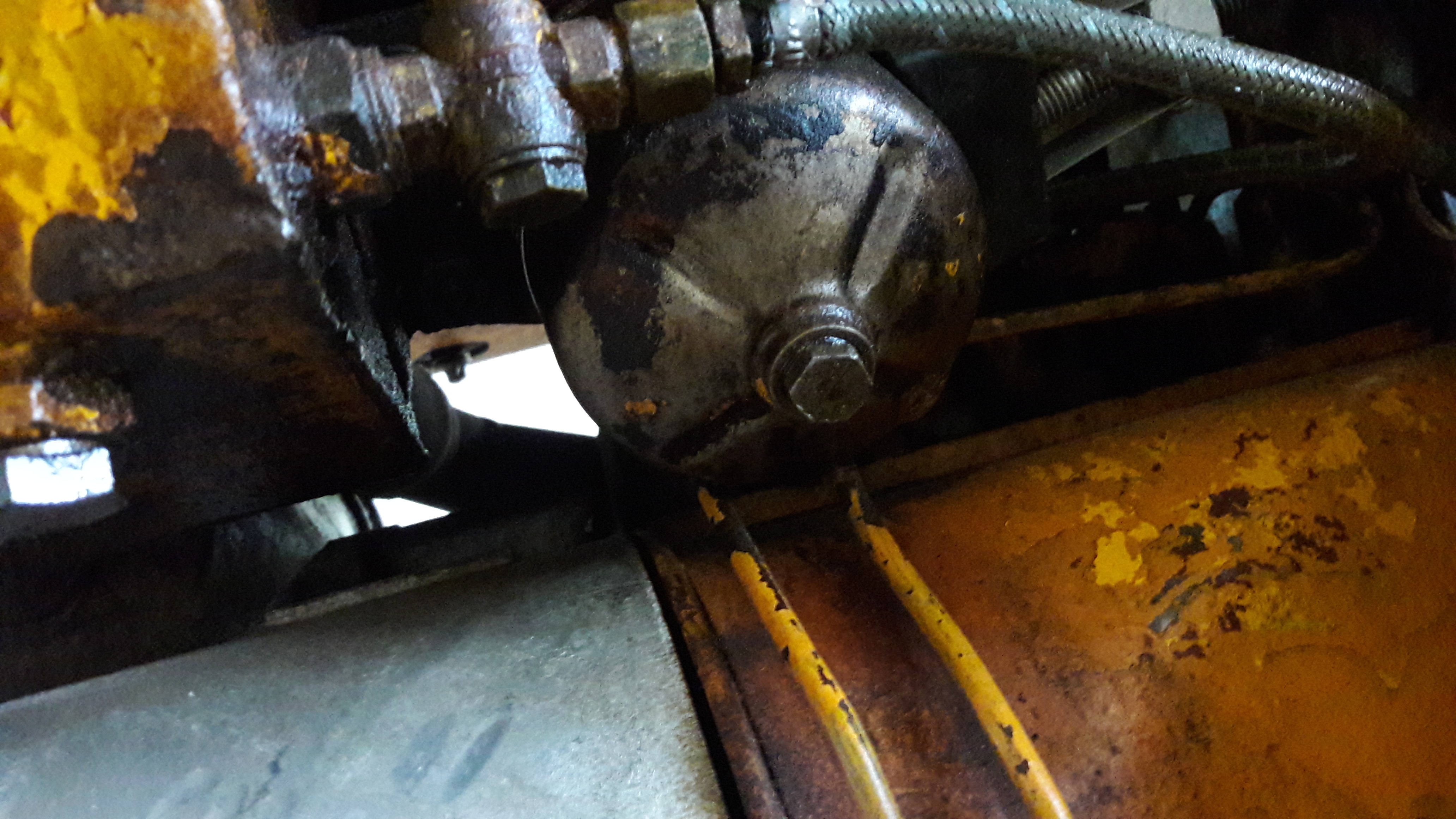

Ok merci obelix,
J'ai entrepris cette demarche car le filtre à air était déjà manquant ,
Et lorsque j'ai dessere la vis au font de la cloche du filtre a gazoil , ça coulait tres peu et noir :shock:
Je pense quand même qu'il faut partir du réservoir pour être sur je t'envoie le filtre des que je peut

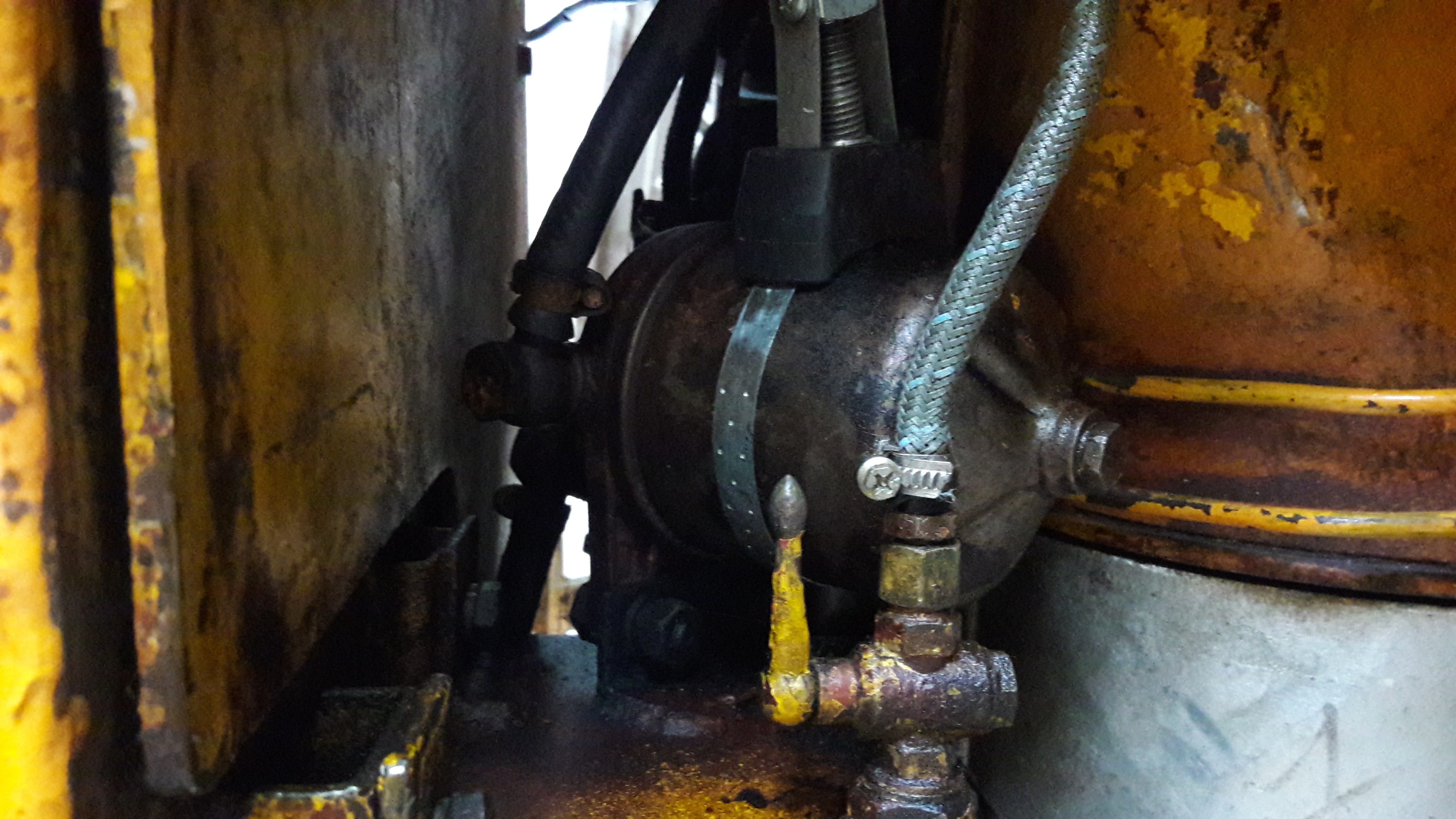

J'ai mis en place le nouveau filtre a air mais je ne suis pas arrivé à devisser la cloche du filtre à gasoil, prochainement j'essaierai avec un autre outillage.
Sinon j'ai redémarré le db5 avec la pompe de gavage

J'ai mis en place le filtre à air, j'ai essayé de démonter le filtre à gasoil avec une clef à chaine impossible :shock: , je vais demonter le filtre avec le support .
Je pourrais après le fixer dans un étau pour mieux le desserer :roll:

Lors d'un essai avec une clef filtre à sangle
Tas essayer de dévisser le boulons dessous ❓❓
Sinon grosse clé à griffe et un tube❗❗👍👍
