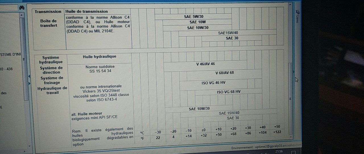

Blanche style huile moteur?

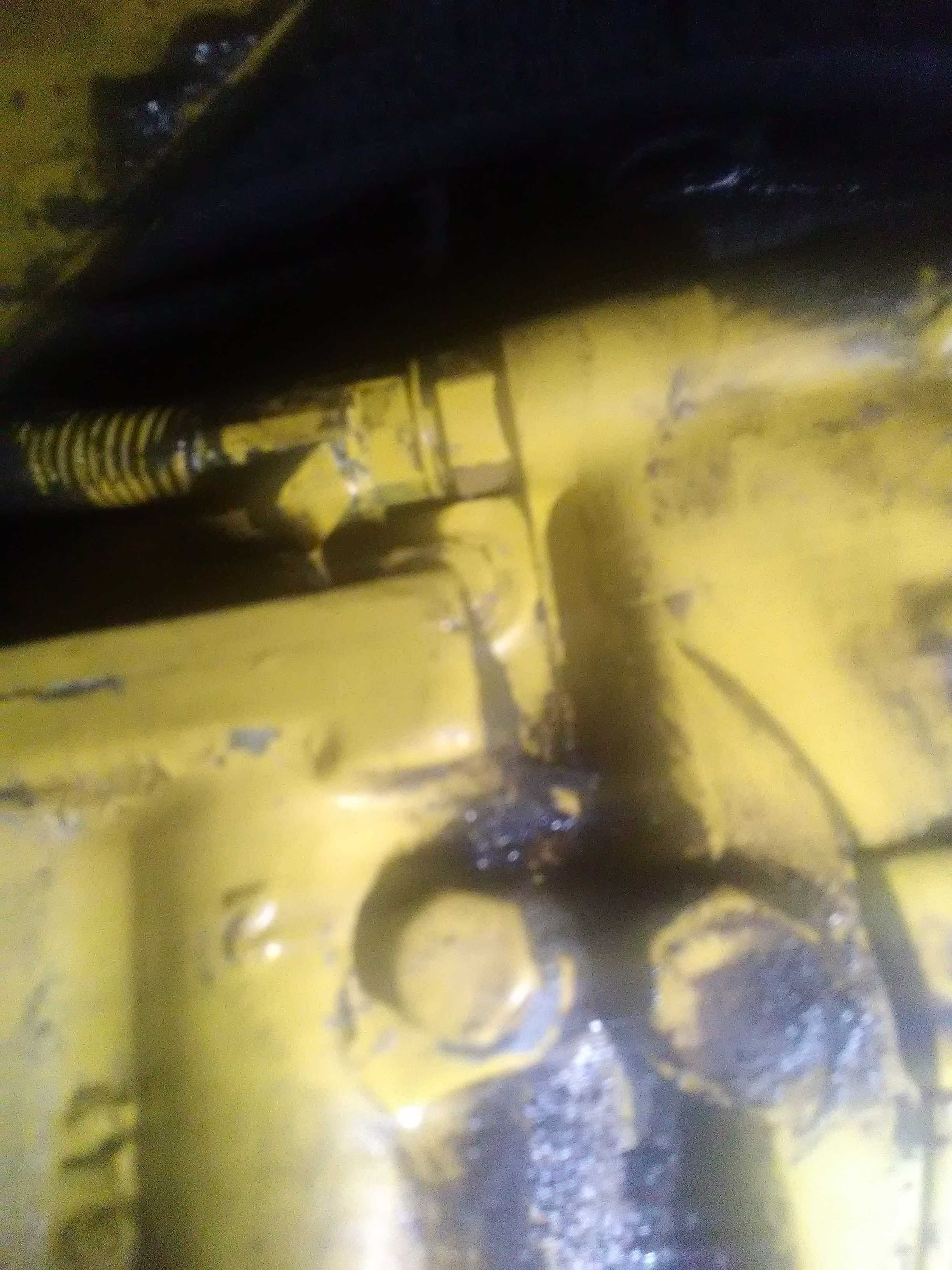

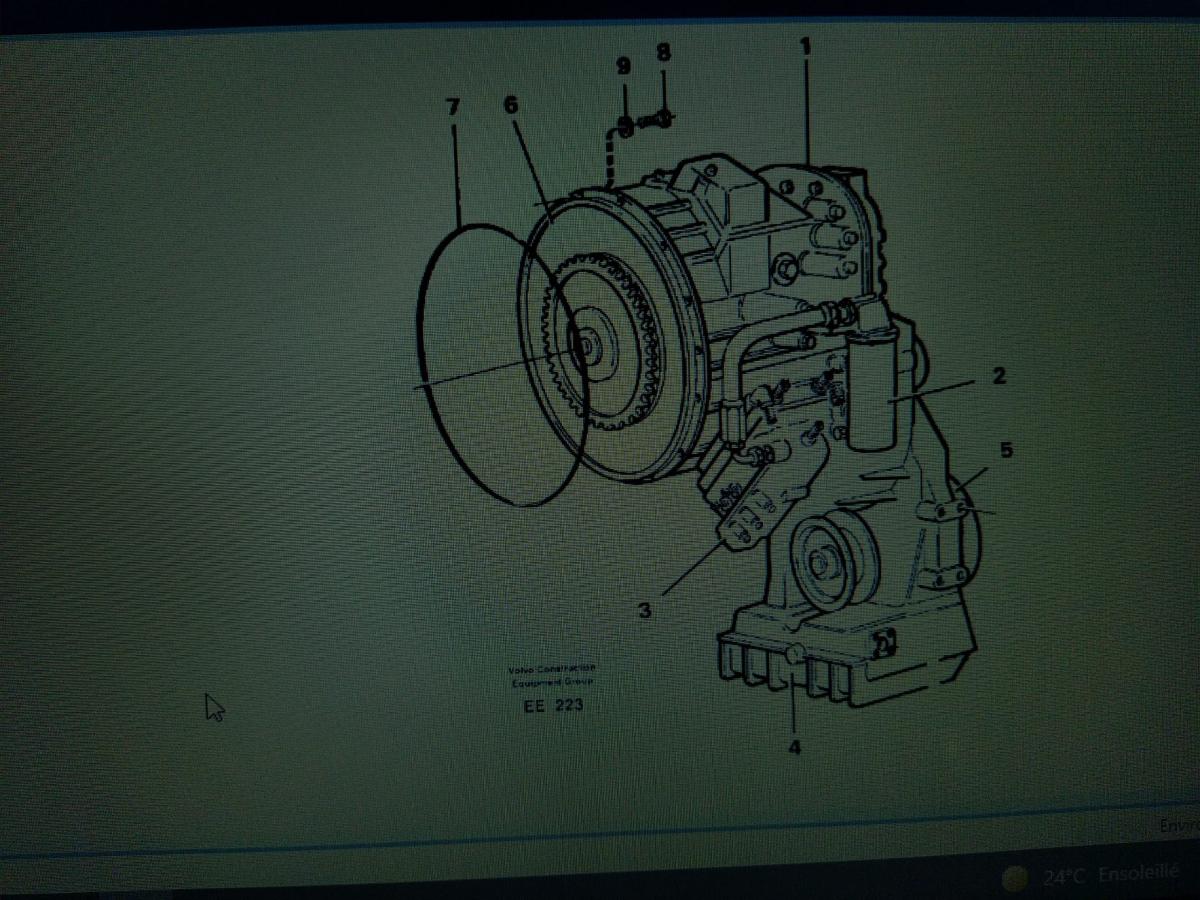

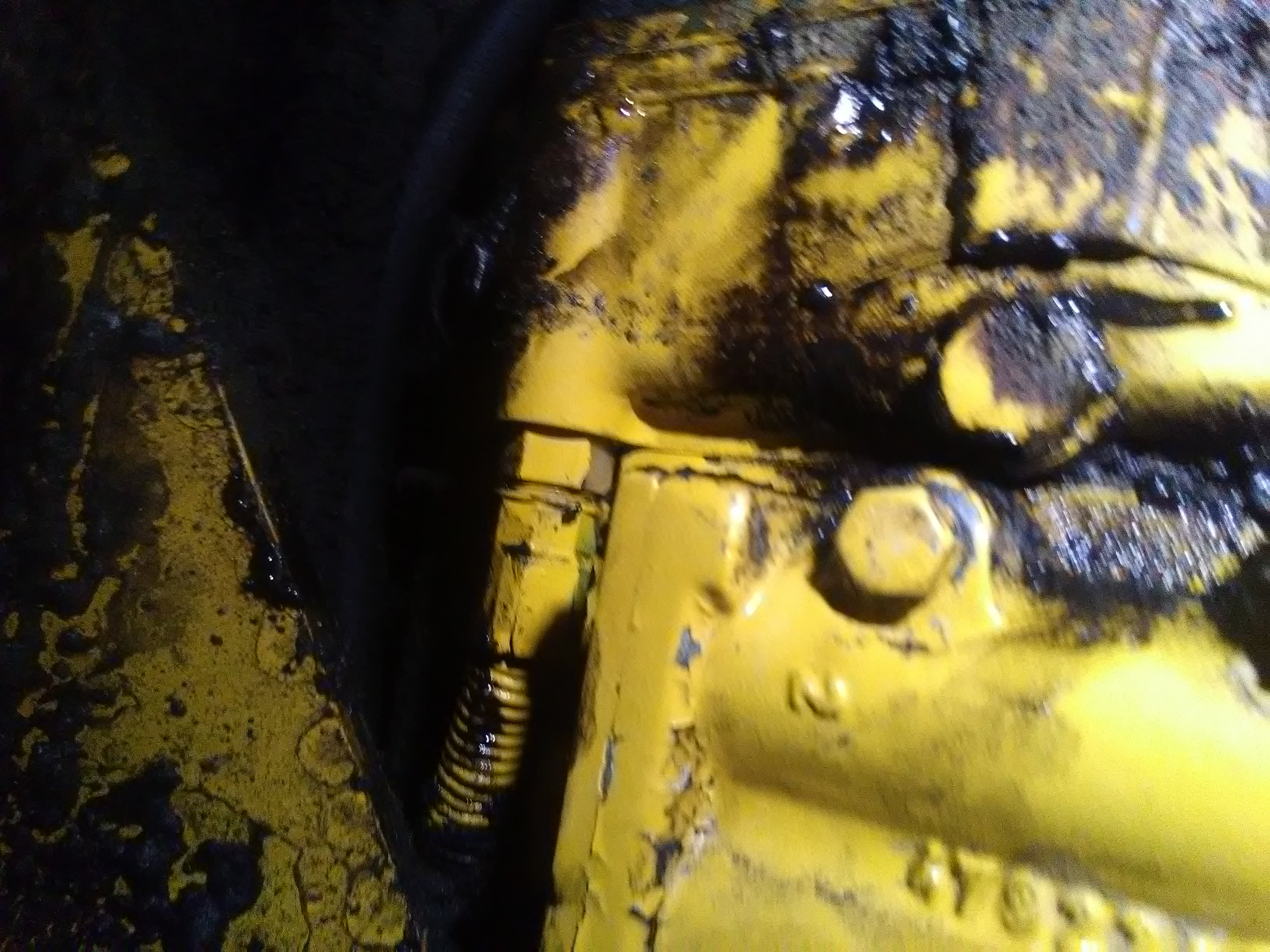

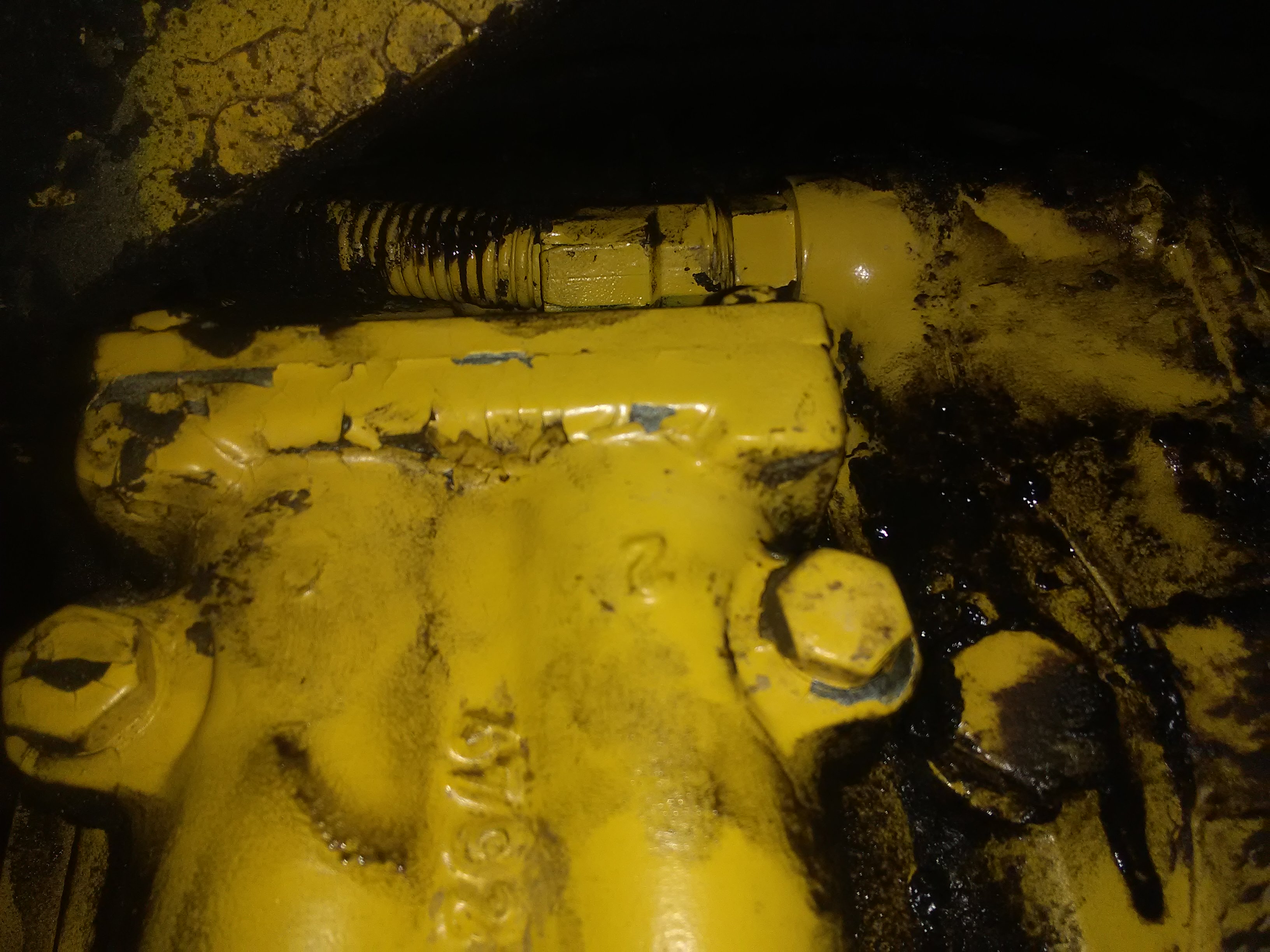

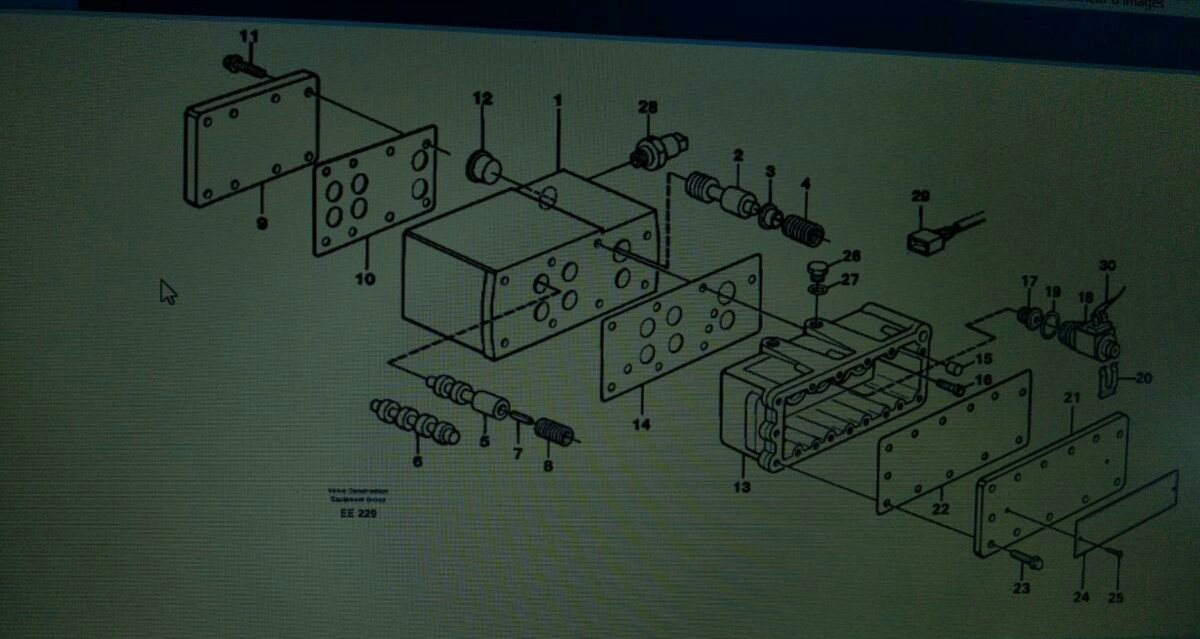

Donc la pièce n 3
Et le capteur n 28
On voit mieux ici
Ya une fuite d huile a ce niveaux
Je confirme la couleur très Claire de l huile ❗❗
D apres toi c est la même huile que l huile de direction de camion man dextron rouge
Quantité 25l
Un peut de nettoyage s'impose 👍👍🌝🌝

Le fameux capteur
Il est la

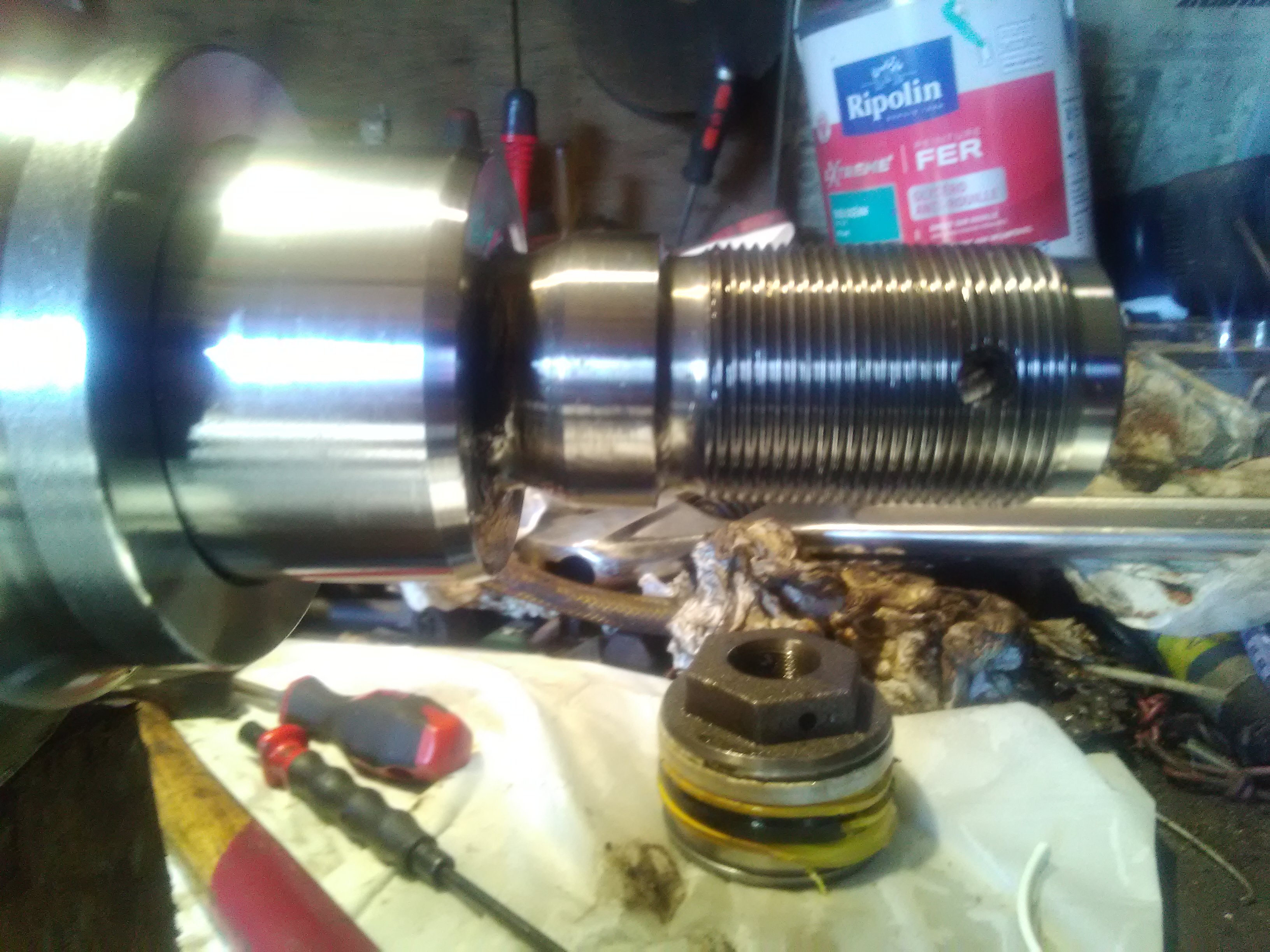

Je pense au vu des éclatés pièces qu'il n'y a pas de joints là ou tu dis mais il vaut mieux commander la pochette......
Re: Volvo L120 D
Posté : dim. janv. 23, 2022 10:33 am
Je te poste la photo bizarre ces portées ❗❗
