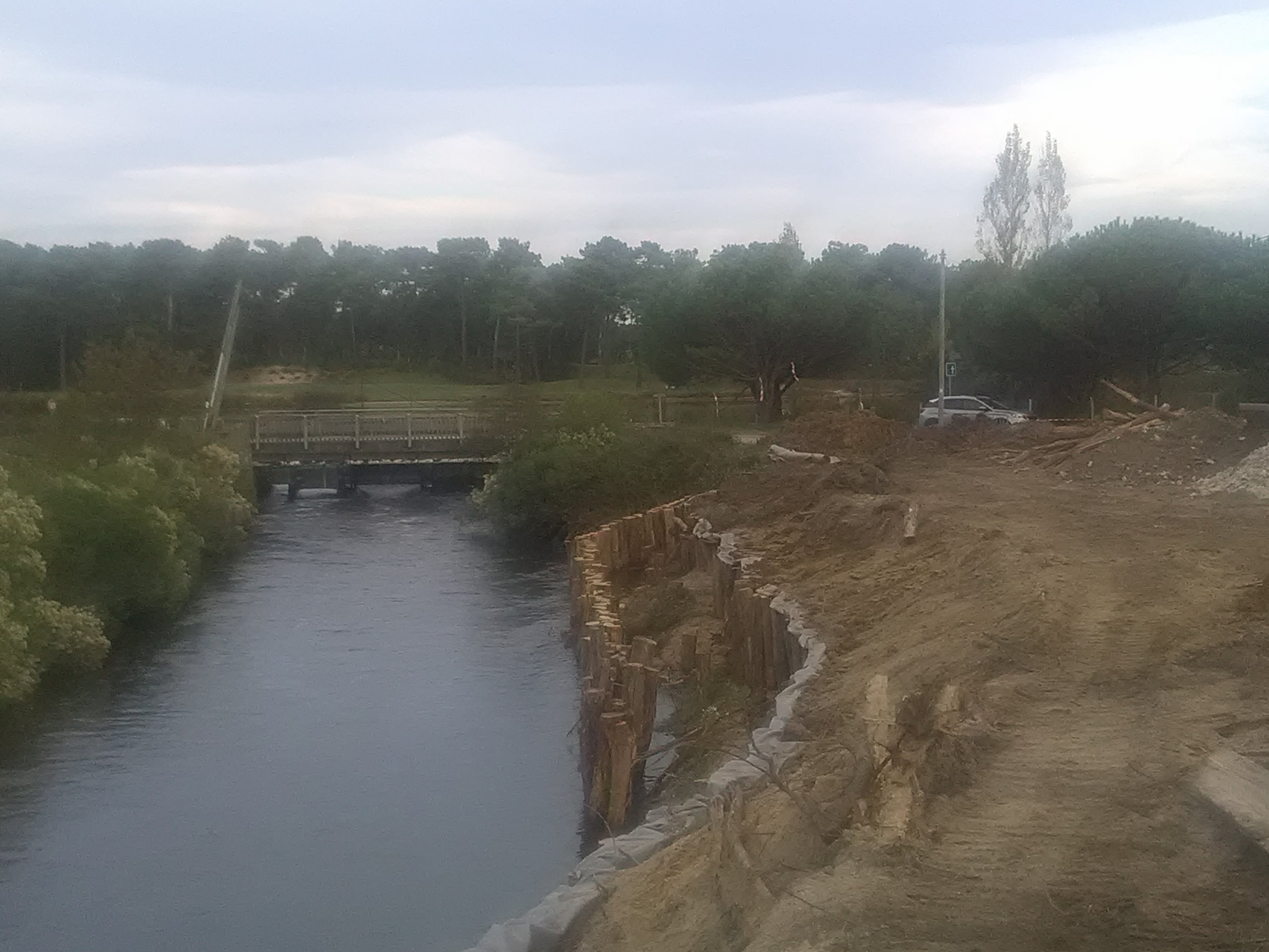

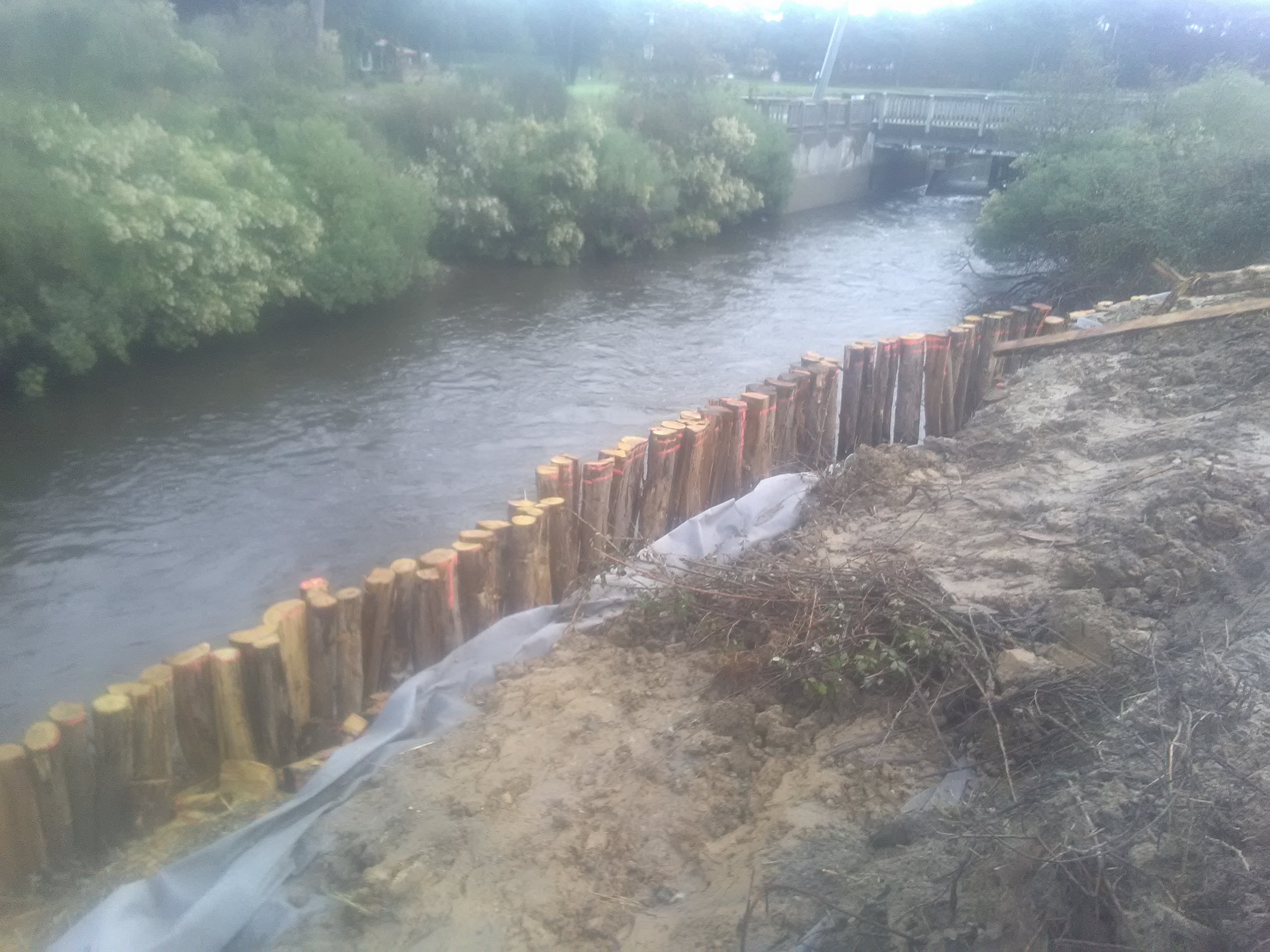

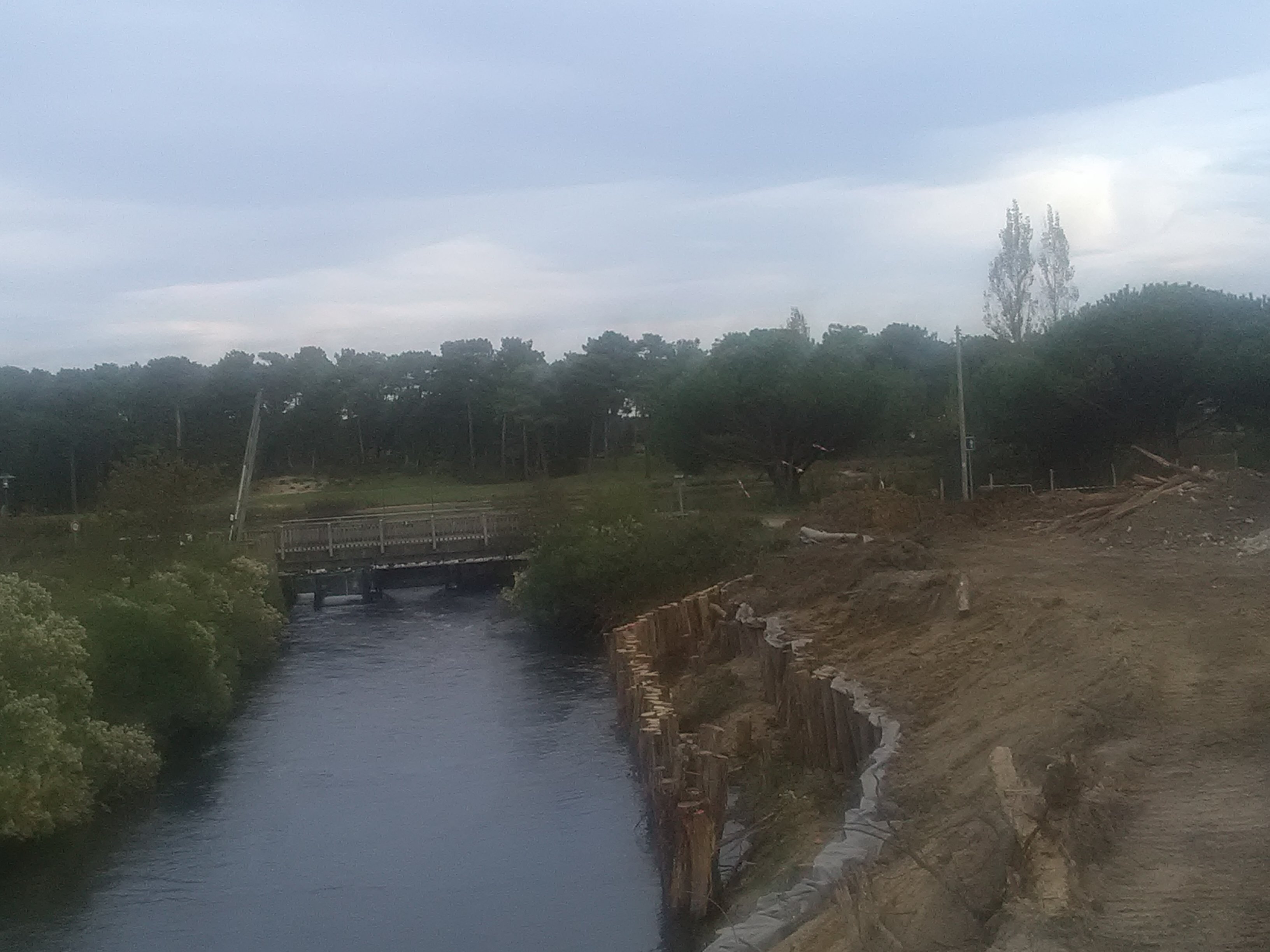

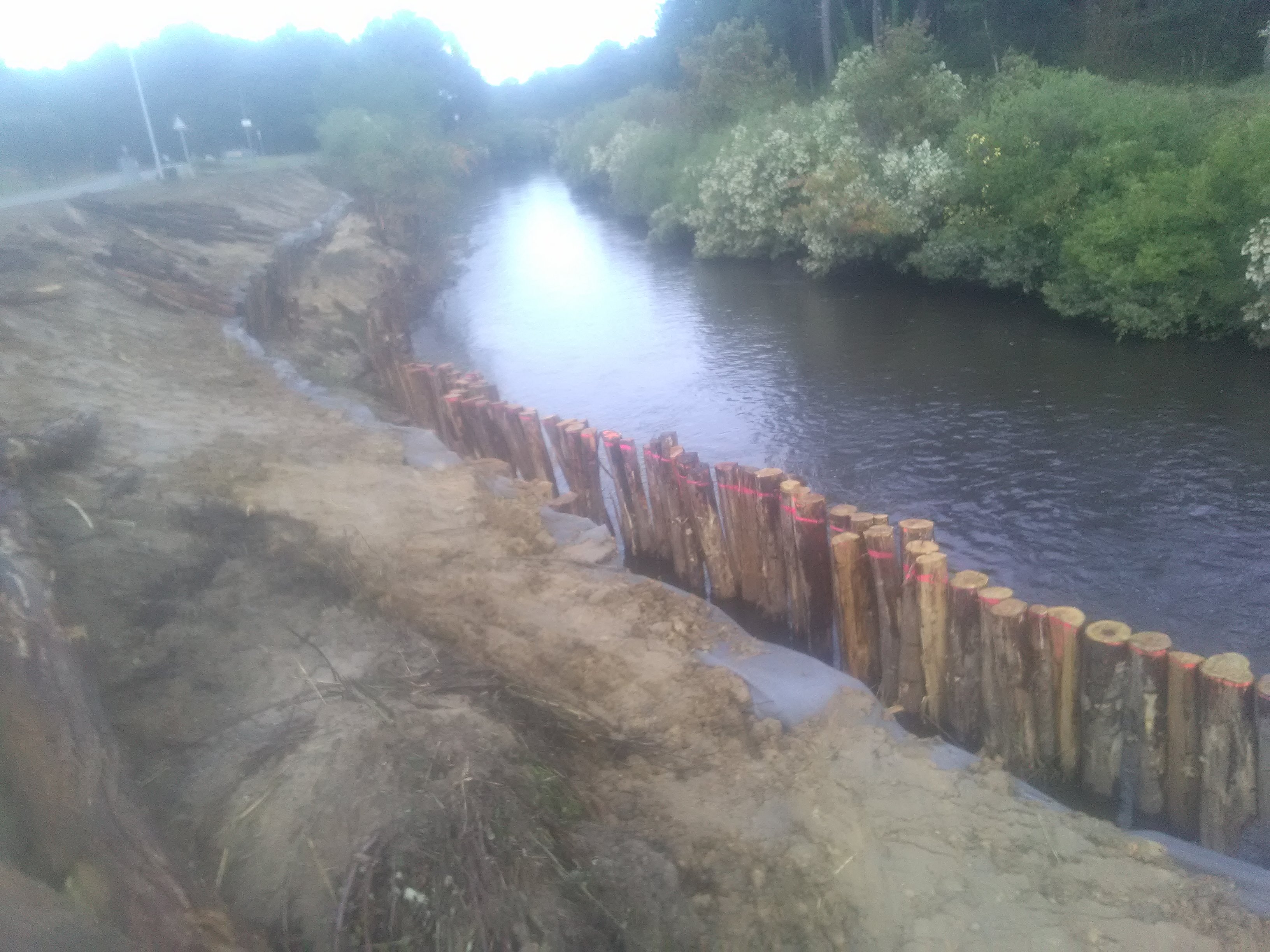

Ça commence à prendre forme
Re: Les chantiers D OBELIX
Posté : sam. oct. 10, 2020 5:45 am
ça va faire joli…. j'aime la technique de travail !! Ce doit être plus long que de poser des cailloux non ?

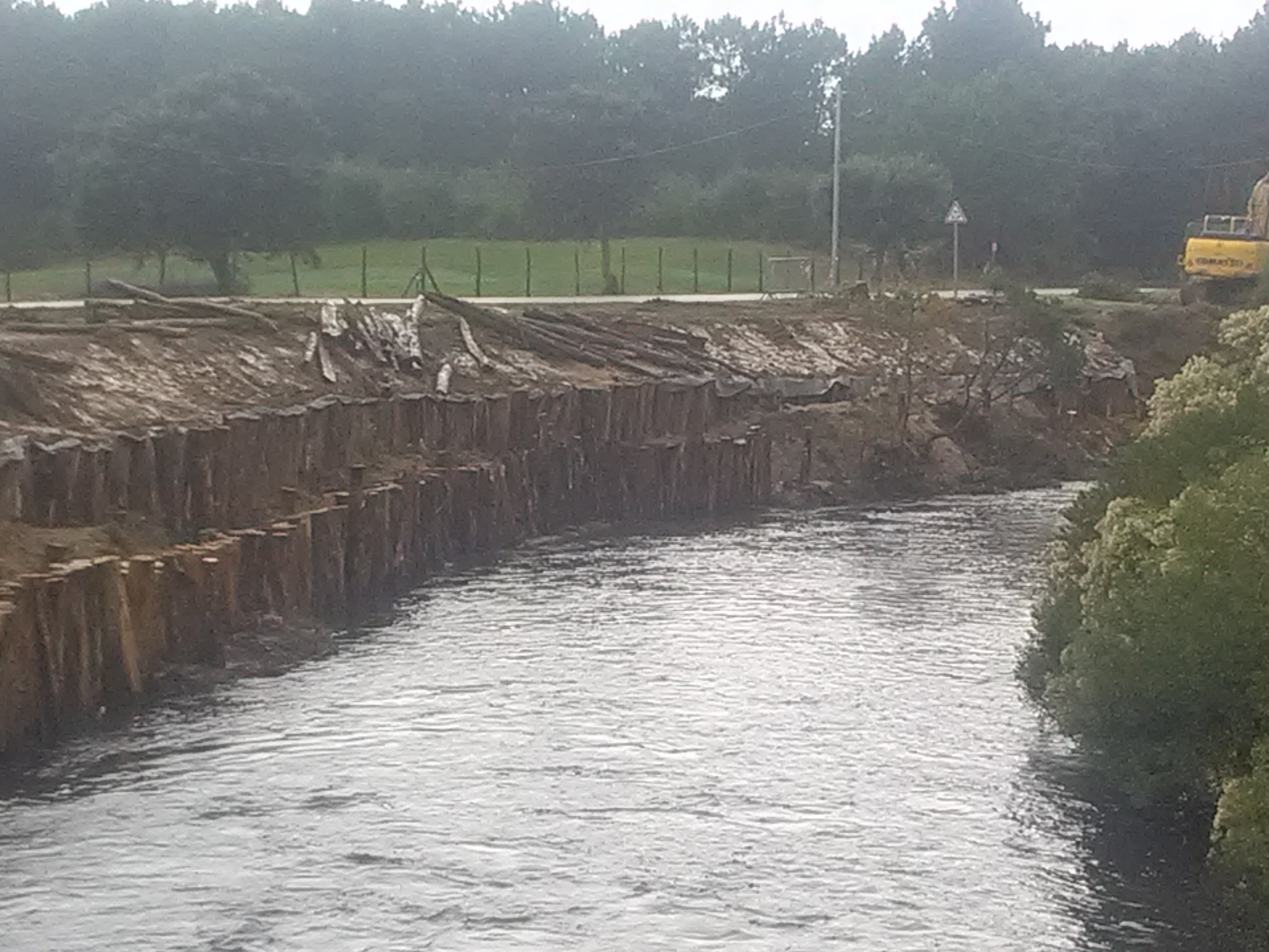

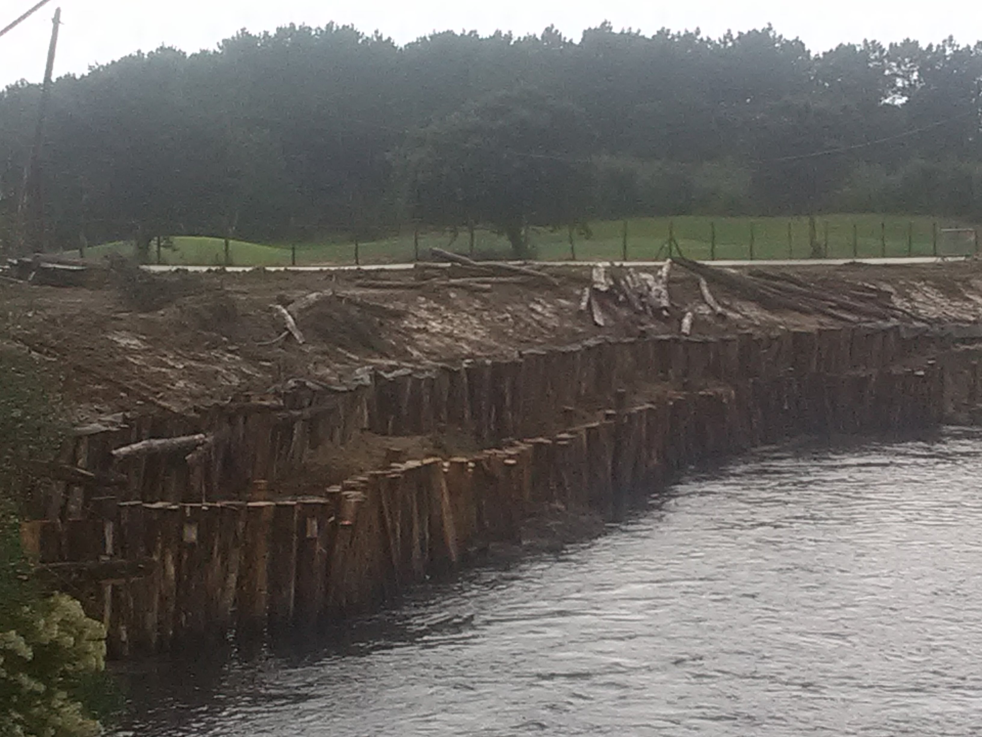

Beau jeu de patience aussi. les pieux bois. tu enfonce comment?au brh ? et les pieux tu l’es place avec une pinces ? sur la pelle c’est une rallonge de bras qui est monté avec la dent de déroctage ?
Posté : dim. oct. 11, 2020 11:13 pm
Donc 5 jours pour enfoncé 2000 piquets de 4m pour 130ml sur deux étages je trouve que on a pas branler !!!
Posté : dim. oct. 11, 2020 11:15 pm
Posté : dim. oct. 11, 2020 11:20 pm
En effets les piquets sont enfoncer avec un vibrofonceur de 950kg qui possède un grappin
En ce qui concerne la rallonge !! Nous travaillons sur une longueur de 10 m proximativement donc elle est très utile 😀😁
