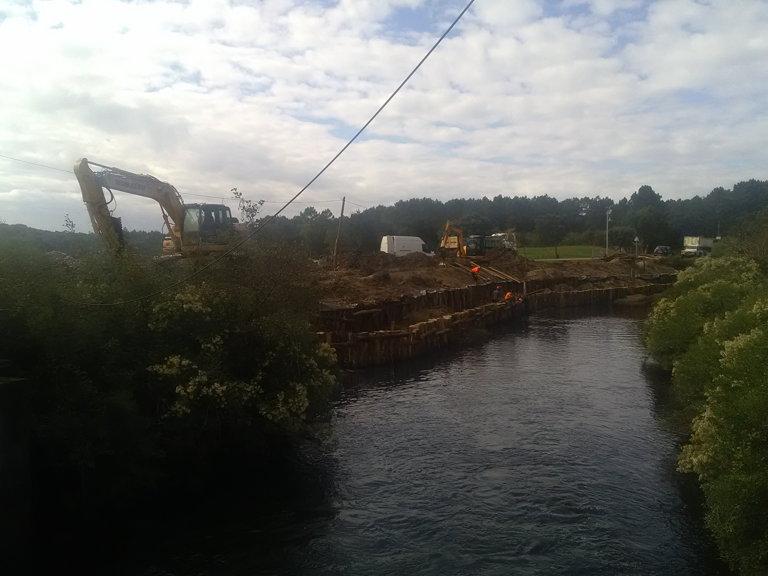

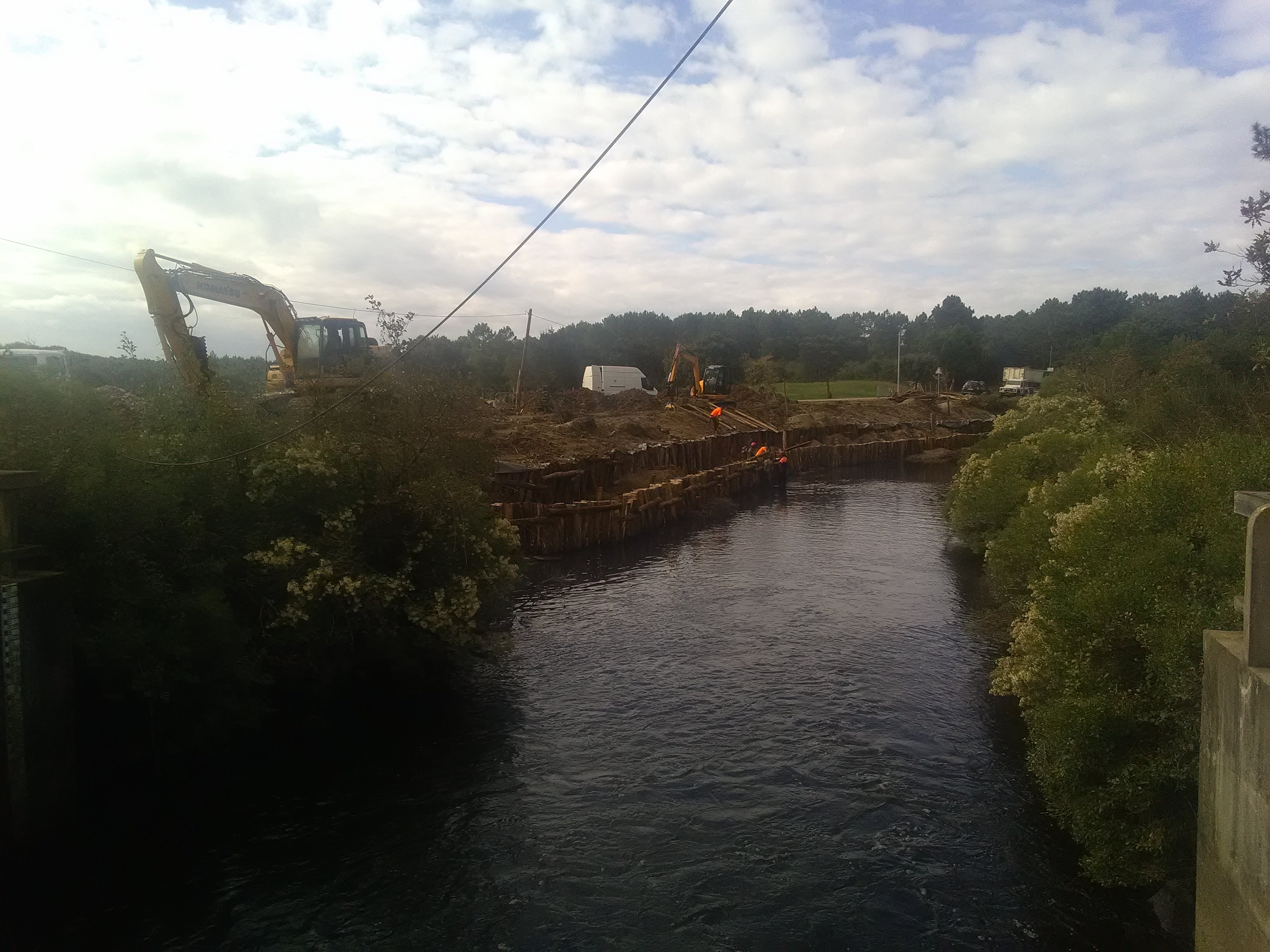

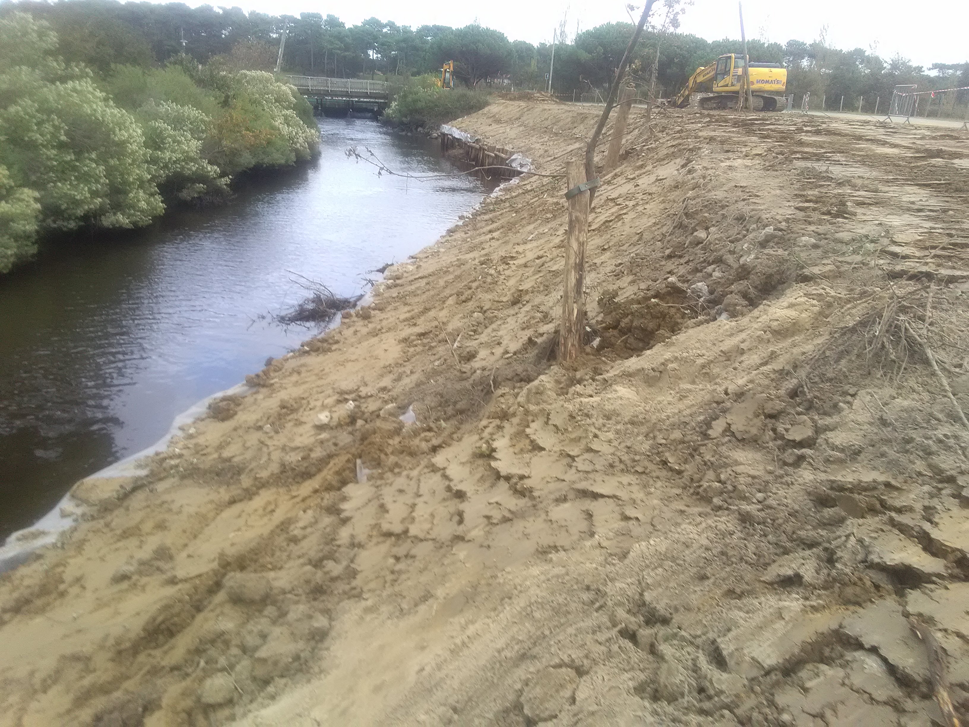

Et si tous les piquets étais distribuer dans le bon sens Comme il faut on pourrais faire mieux

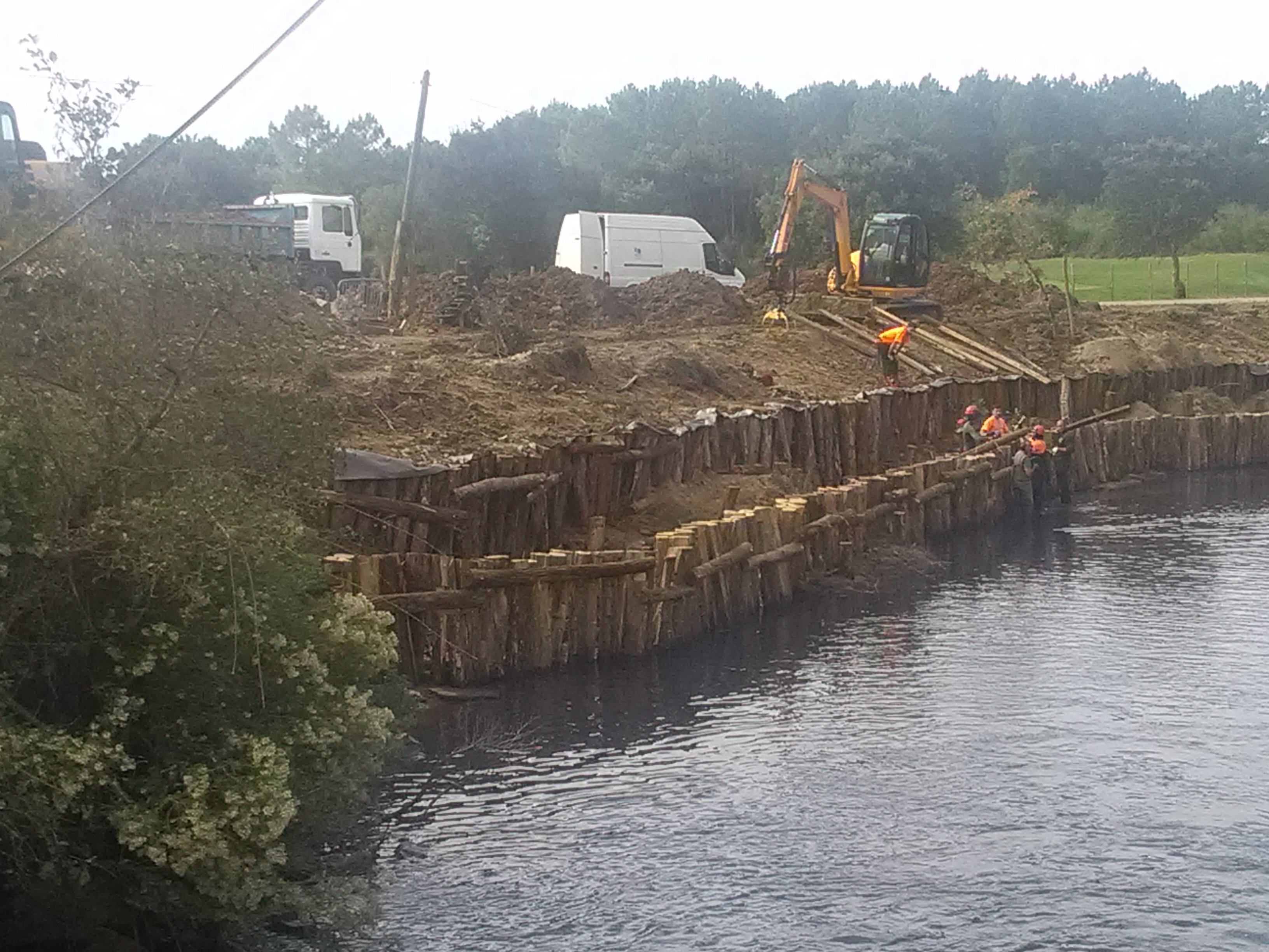

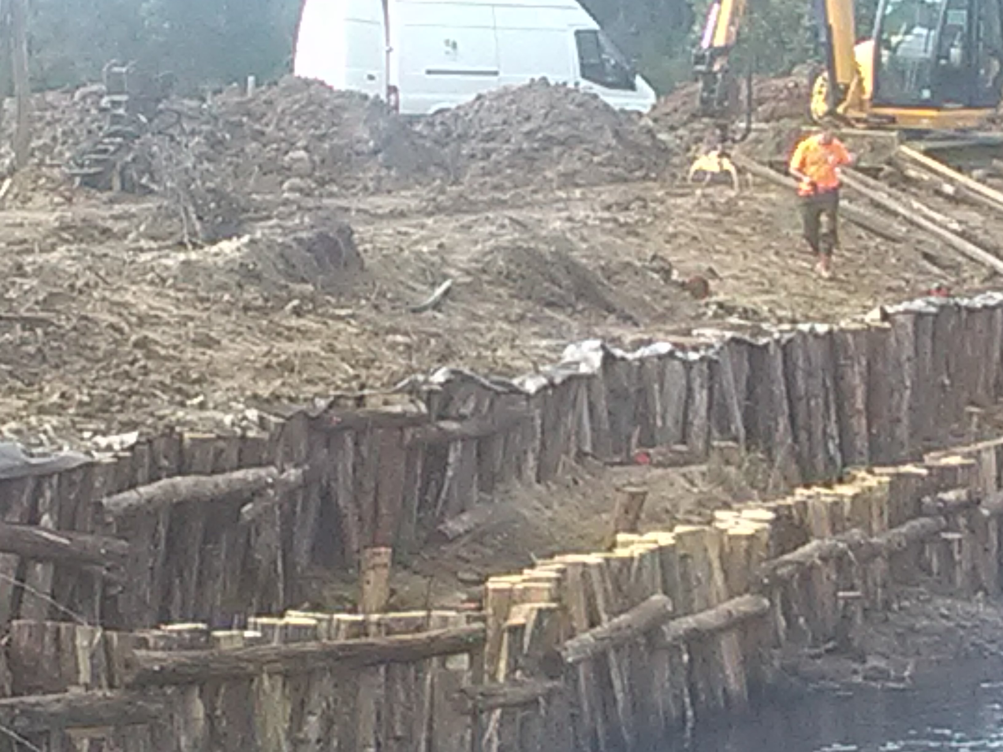

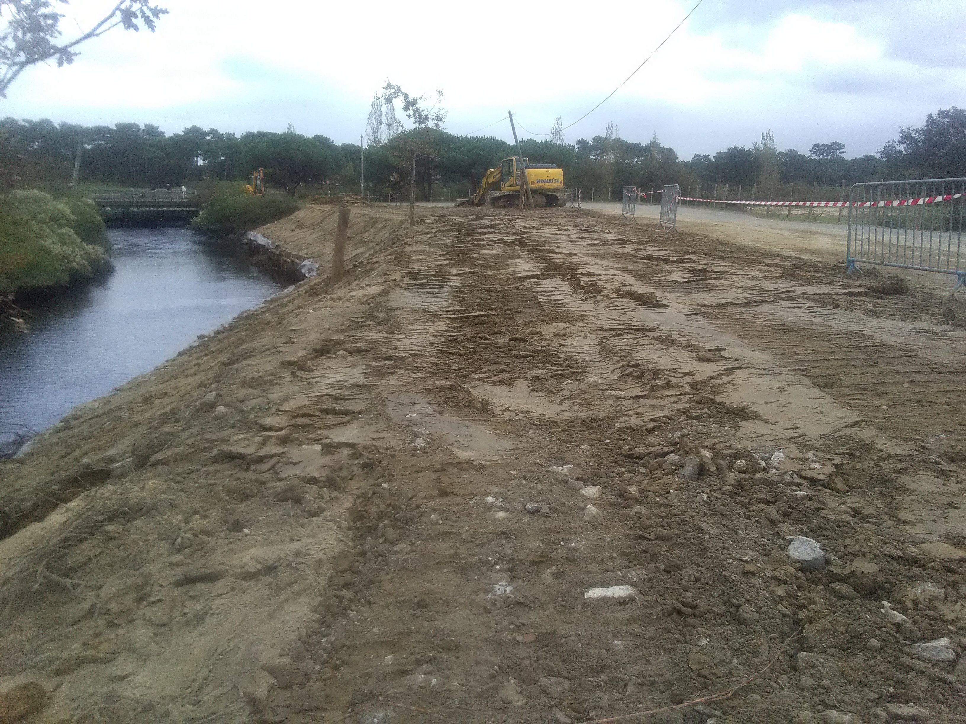

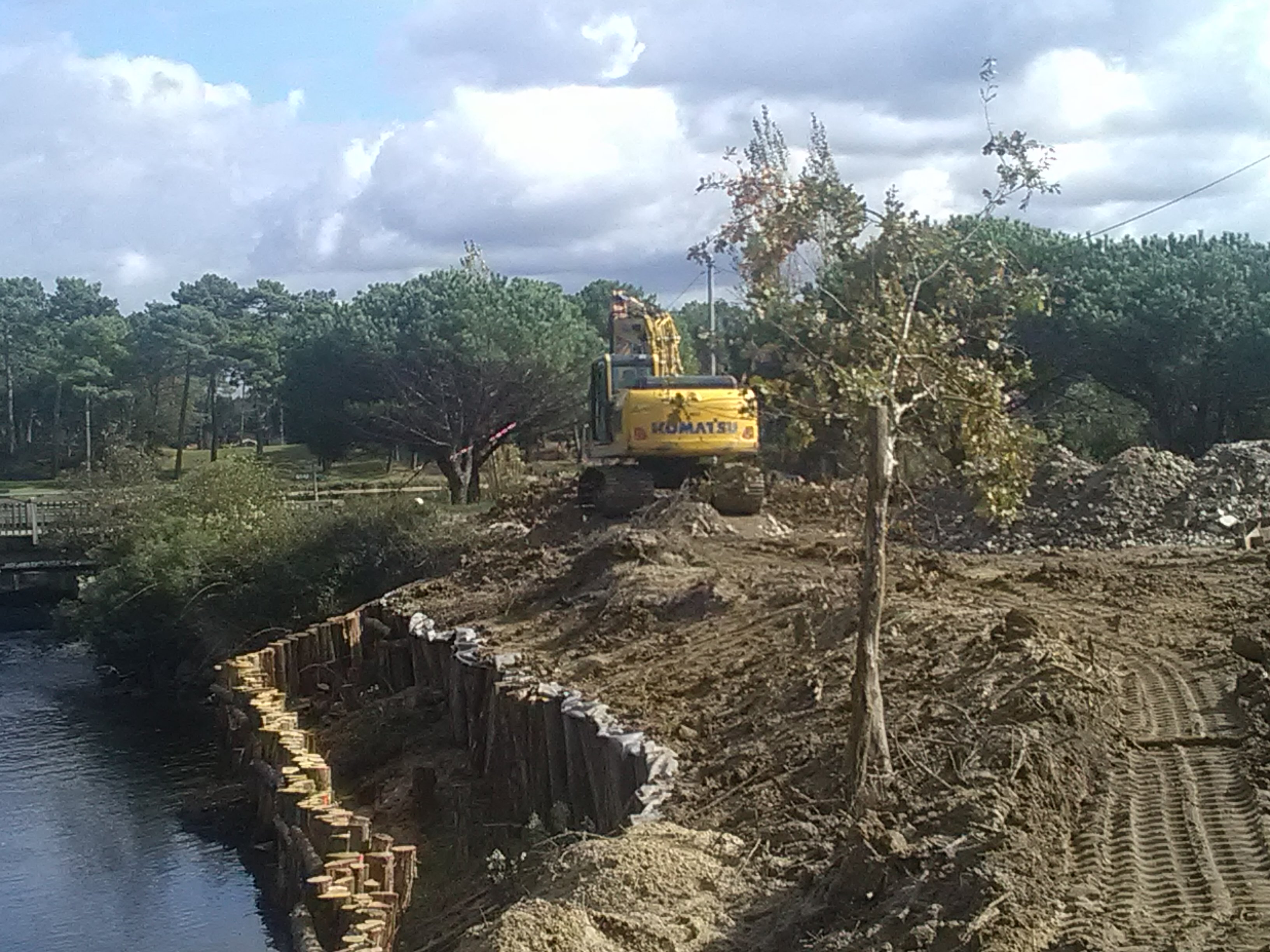

Pose de lierne sur le premier rideaux👍👍👍
Modifié en dernier par Obelix le mar. oct. 13, 2020 4:21 am, modifié 1 fois.

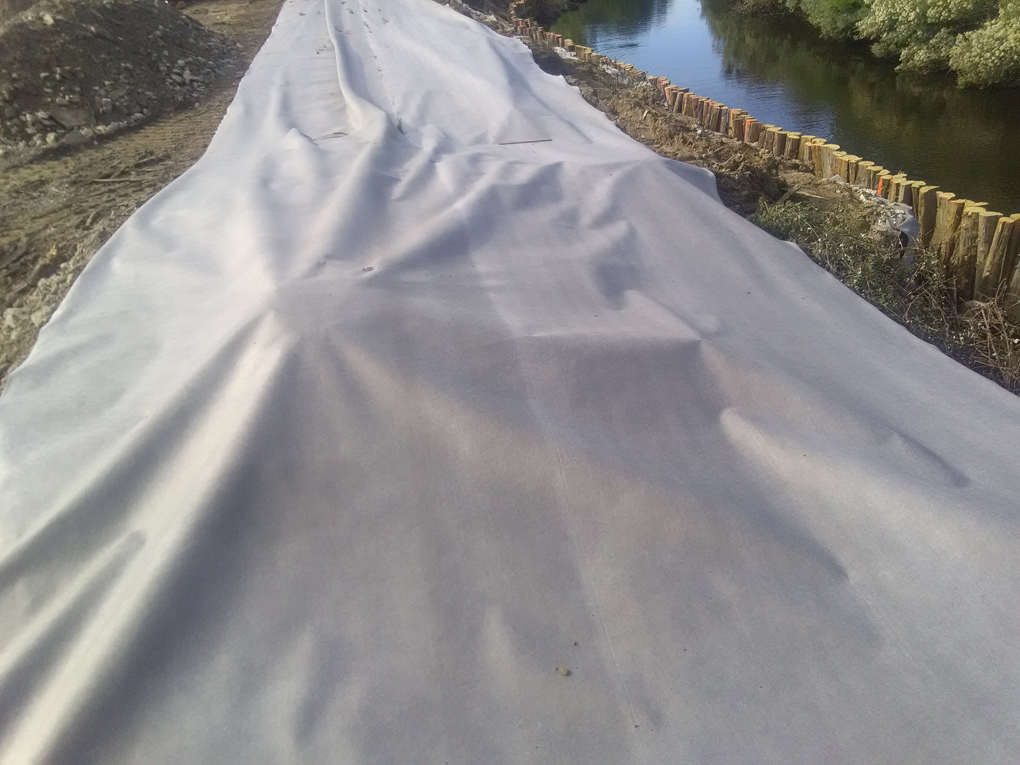

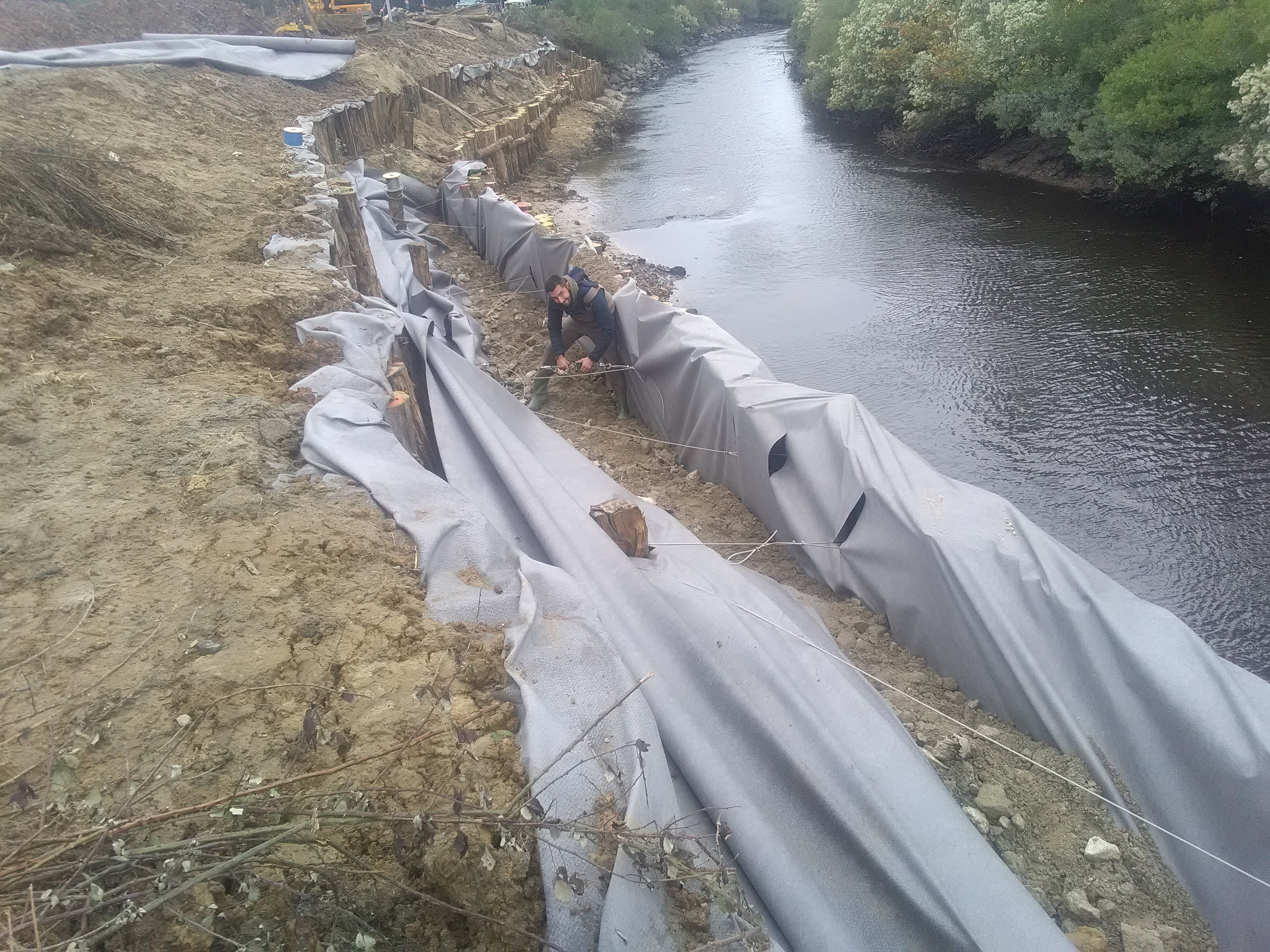

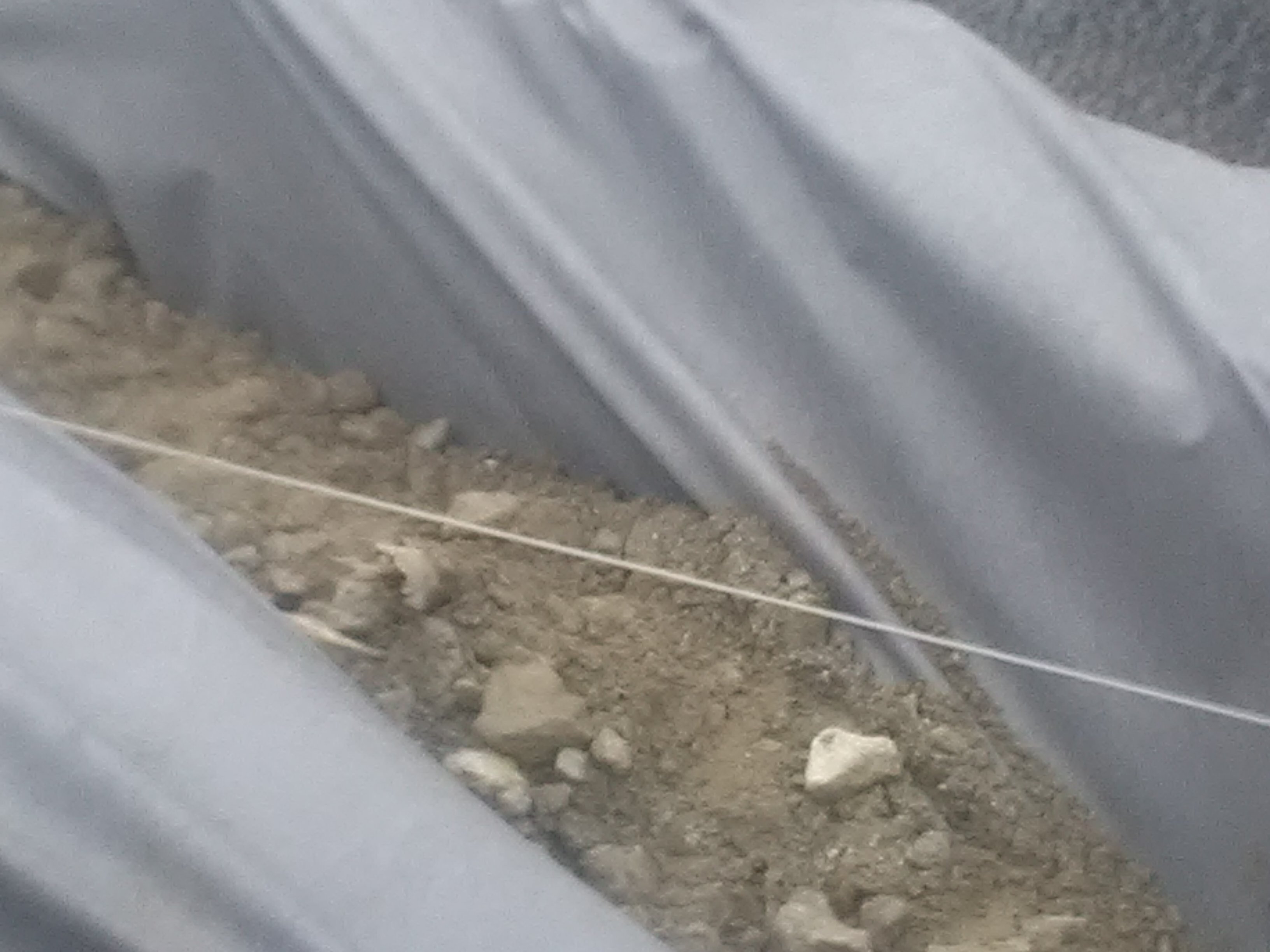

Et maintenant création d une chaussette avec géotextile 500g
Mise en place entre les deux palier
Beau chantier , merci pour les photos 👍👍👍 ...
Mercie James 👍👍

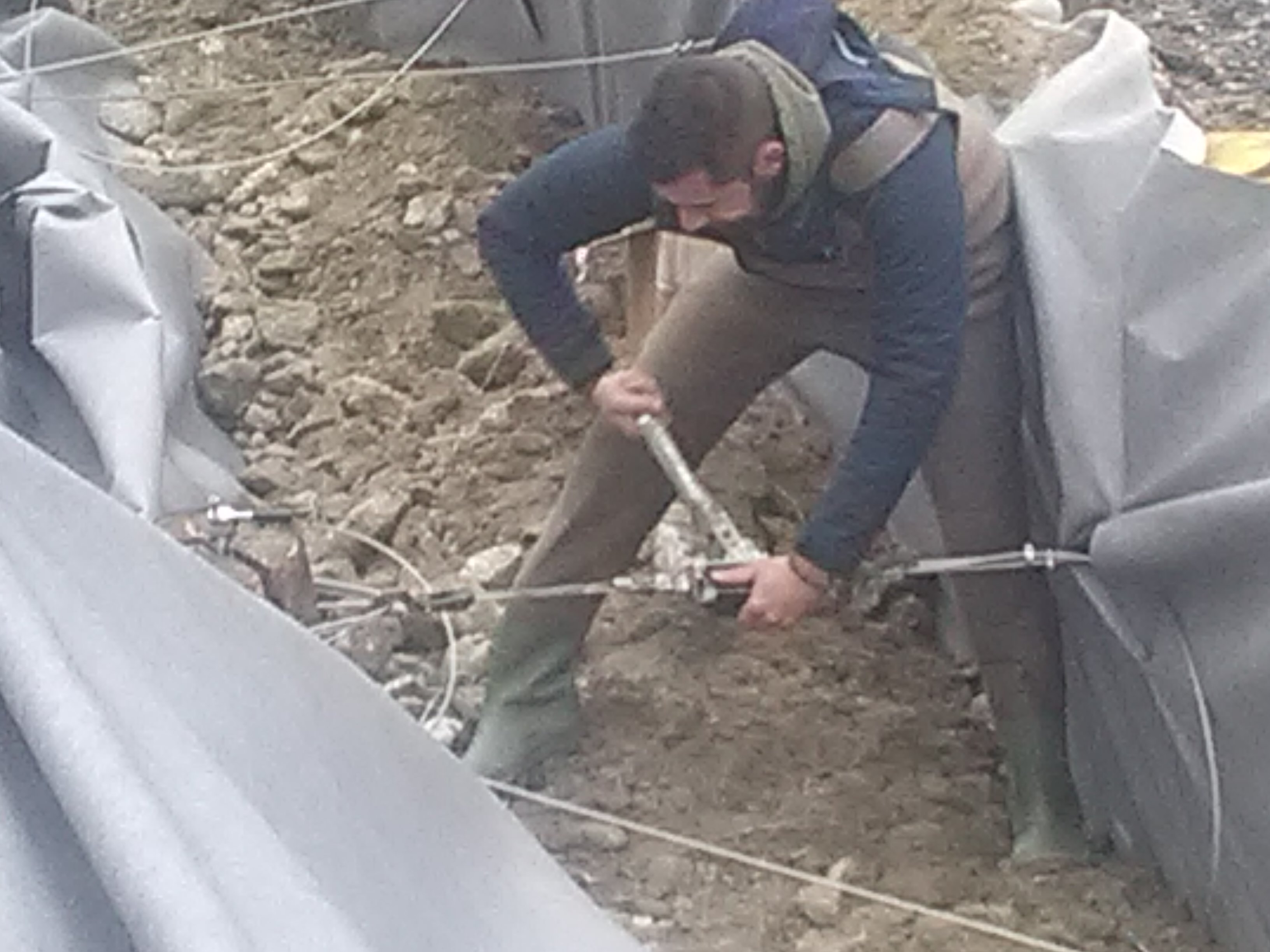

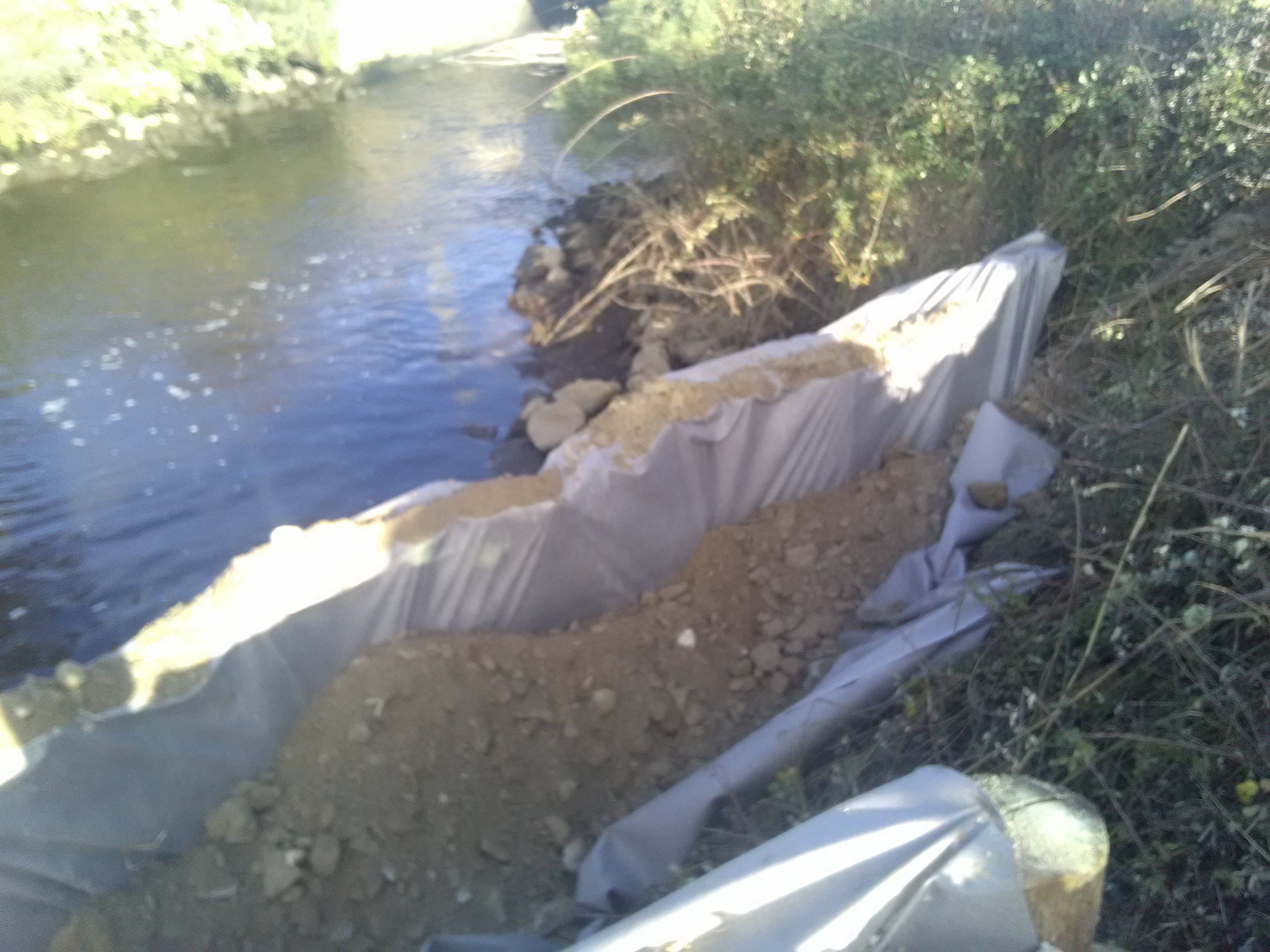

Mise en place de titan pour la solidité
Un treuil manuel est utilisé pour tendre les cables

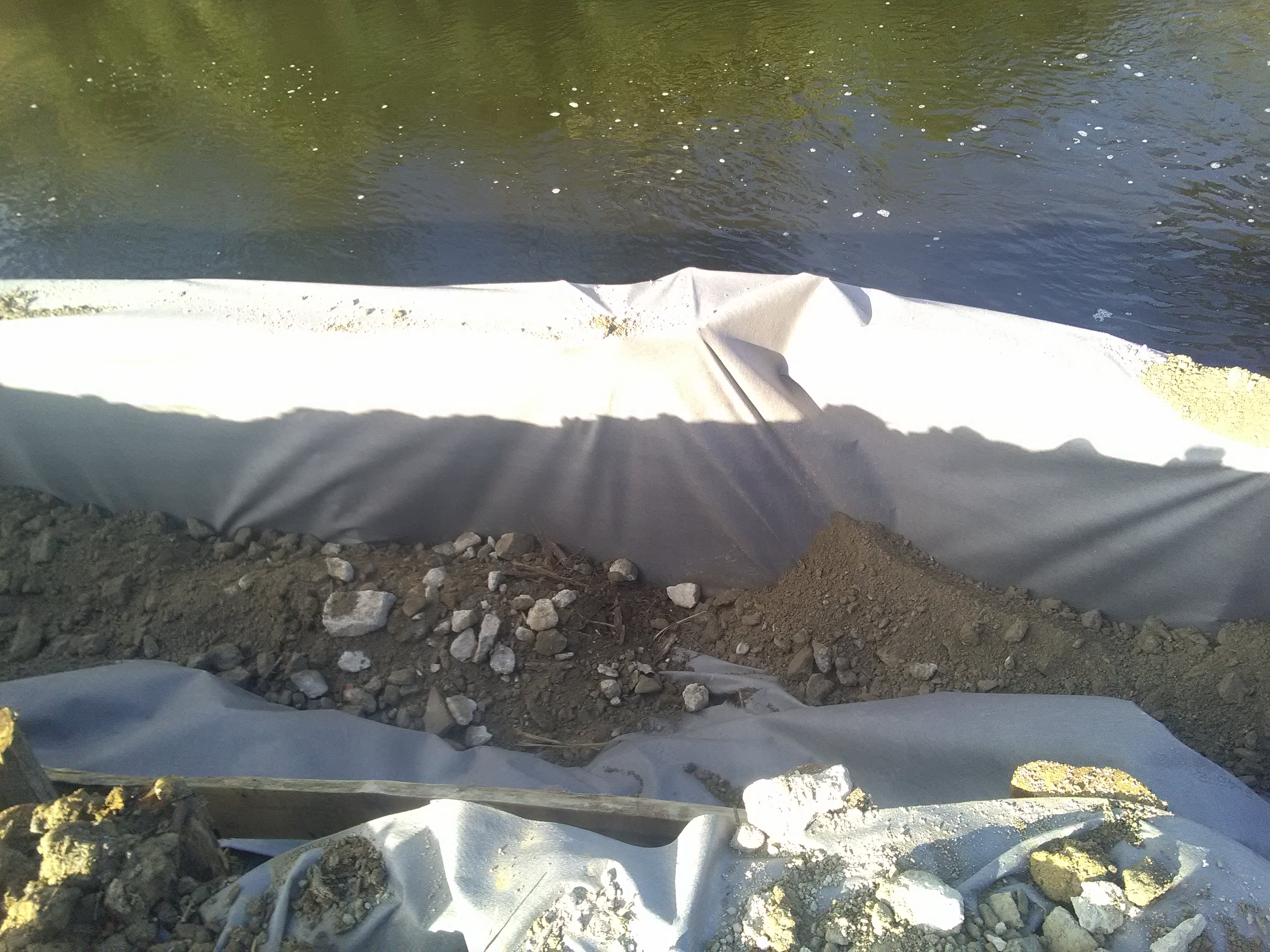

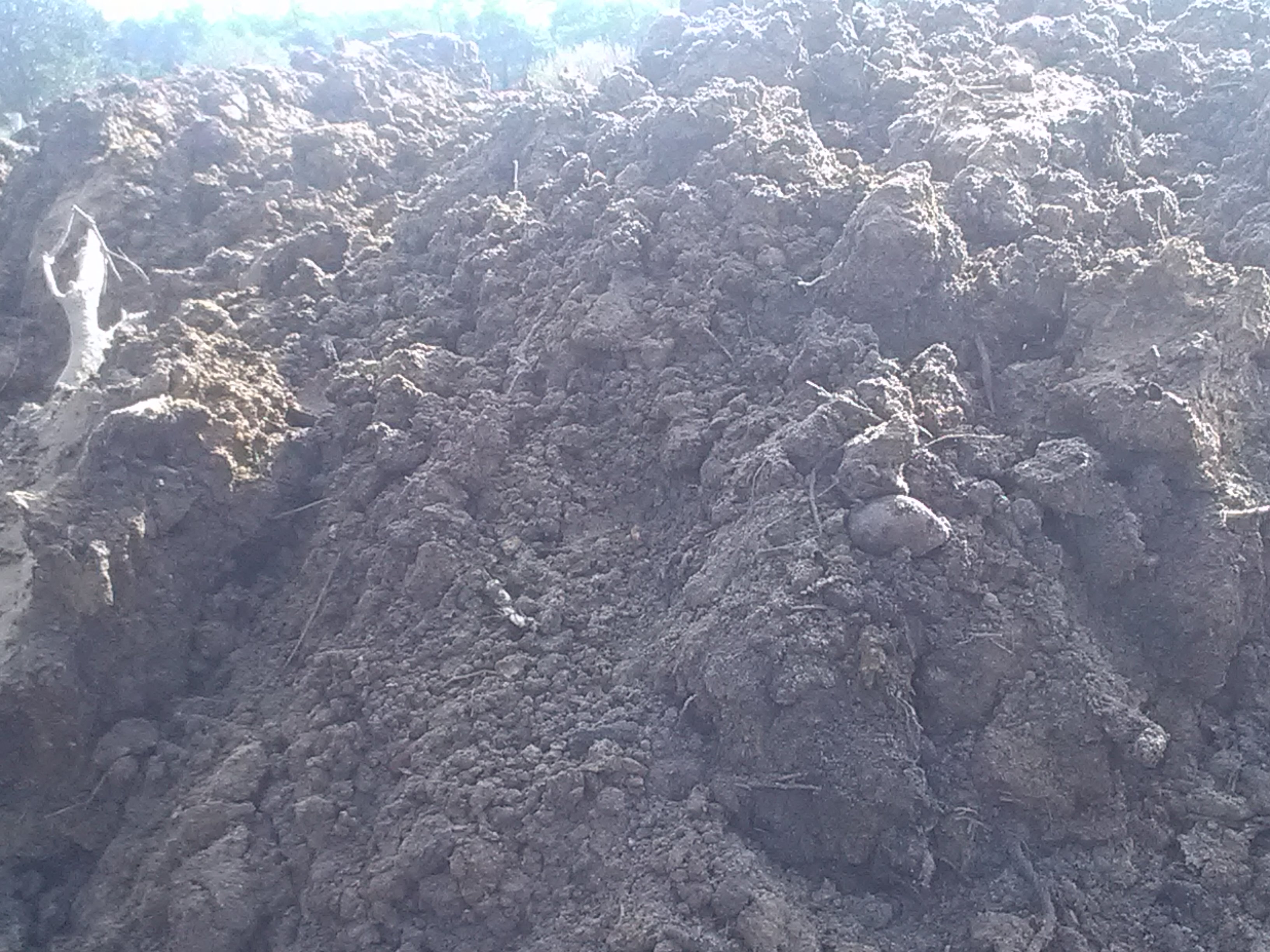

Pour le remblaiment
La décision qui a étais prise c de l argile😁😀👍👍👍👍😭😭😠😠

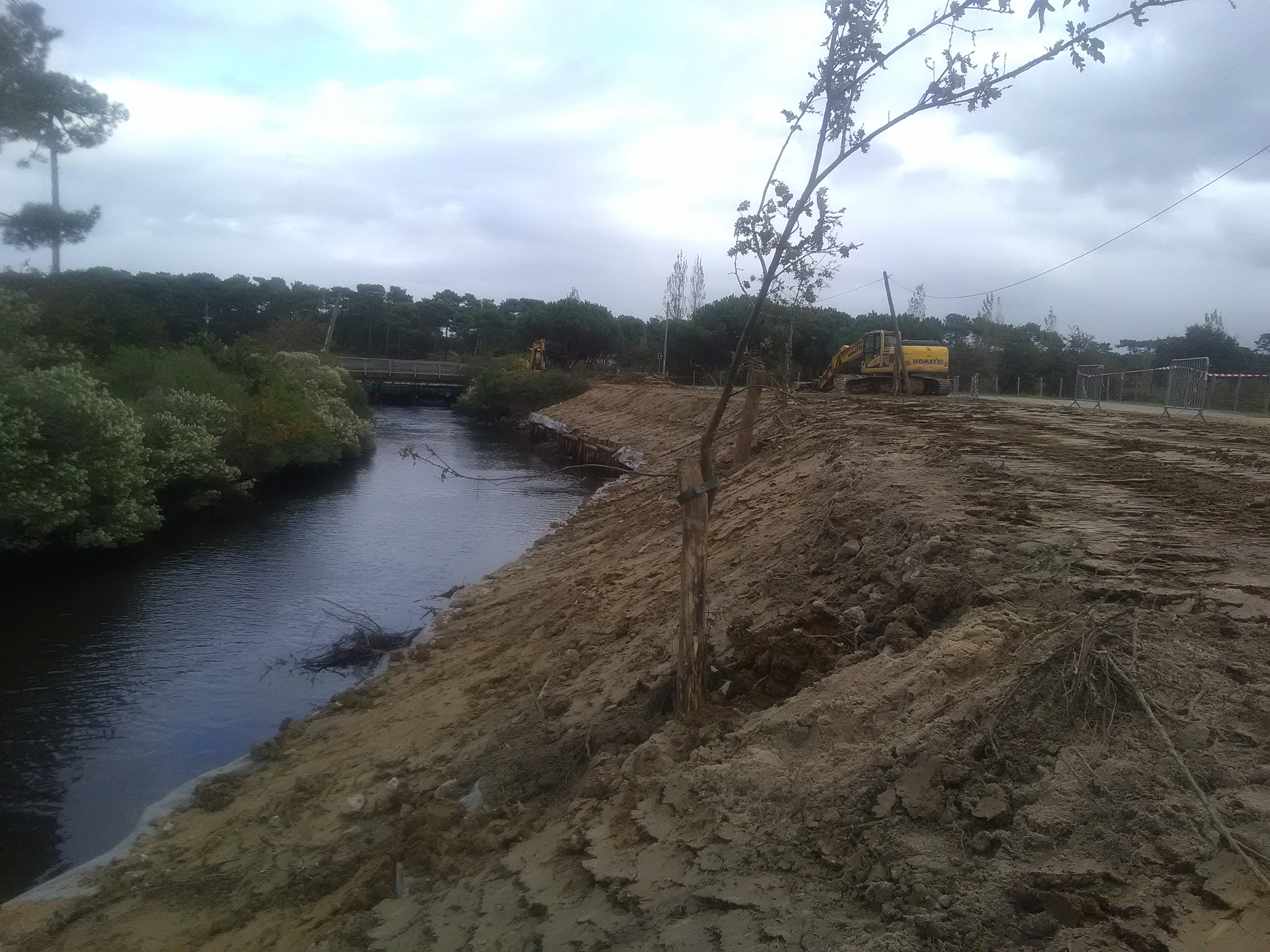

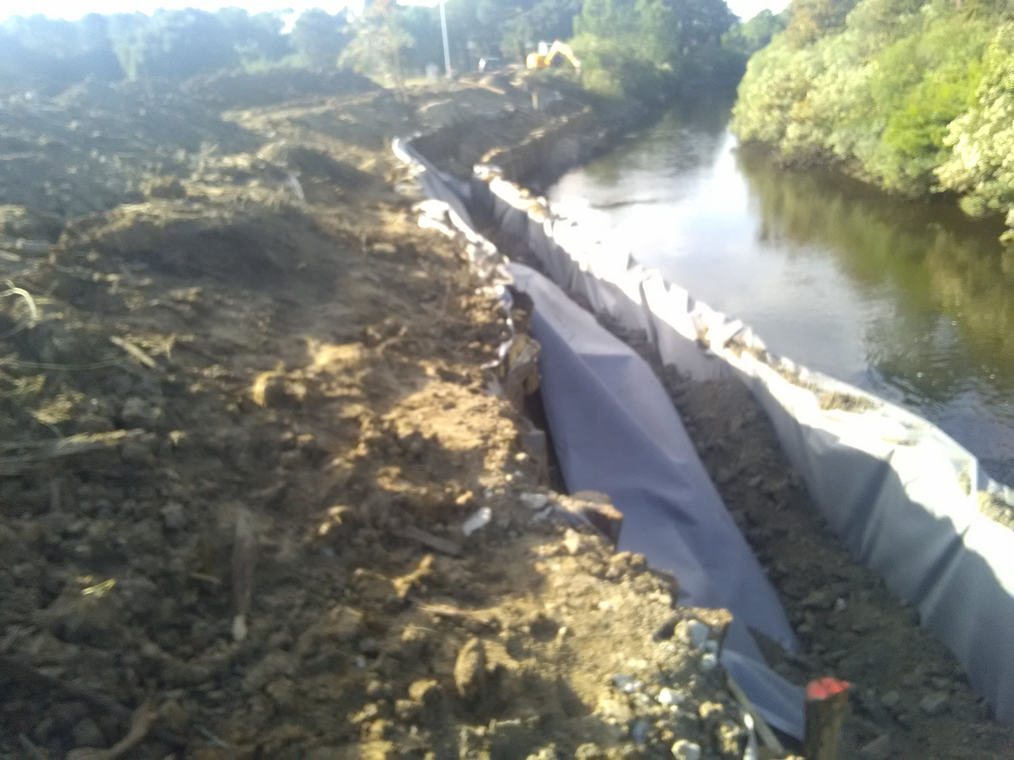

Joli travail, ça fait une sacrée berge mais je pense qu'il faut au moins ça pour qu'elles tiennent dans le temps.

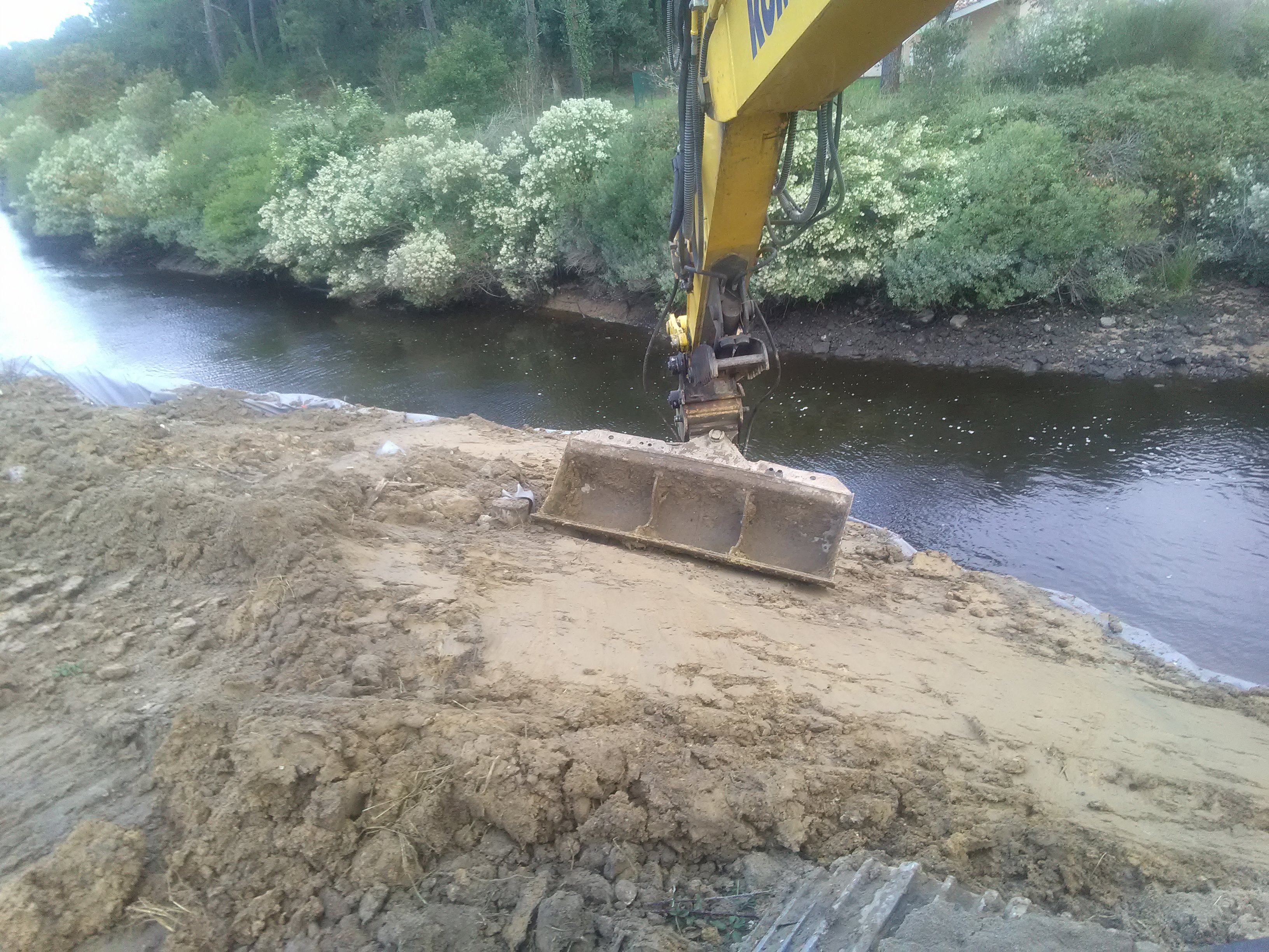

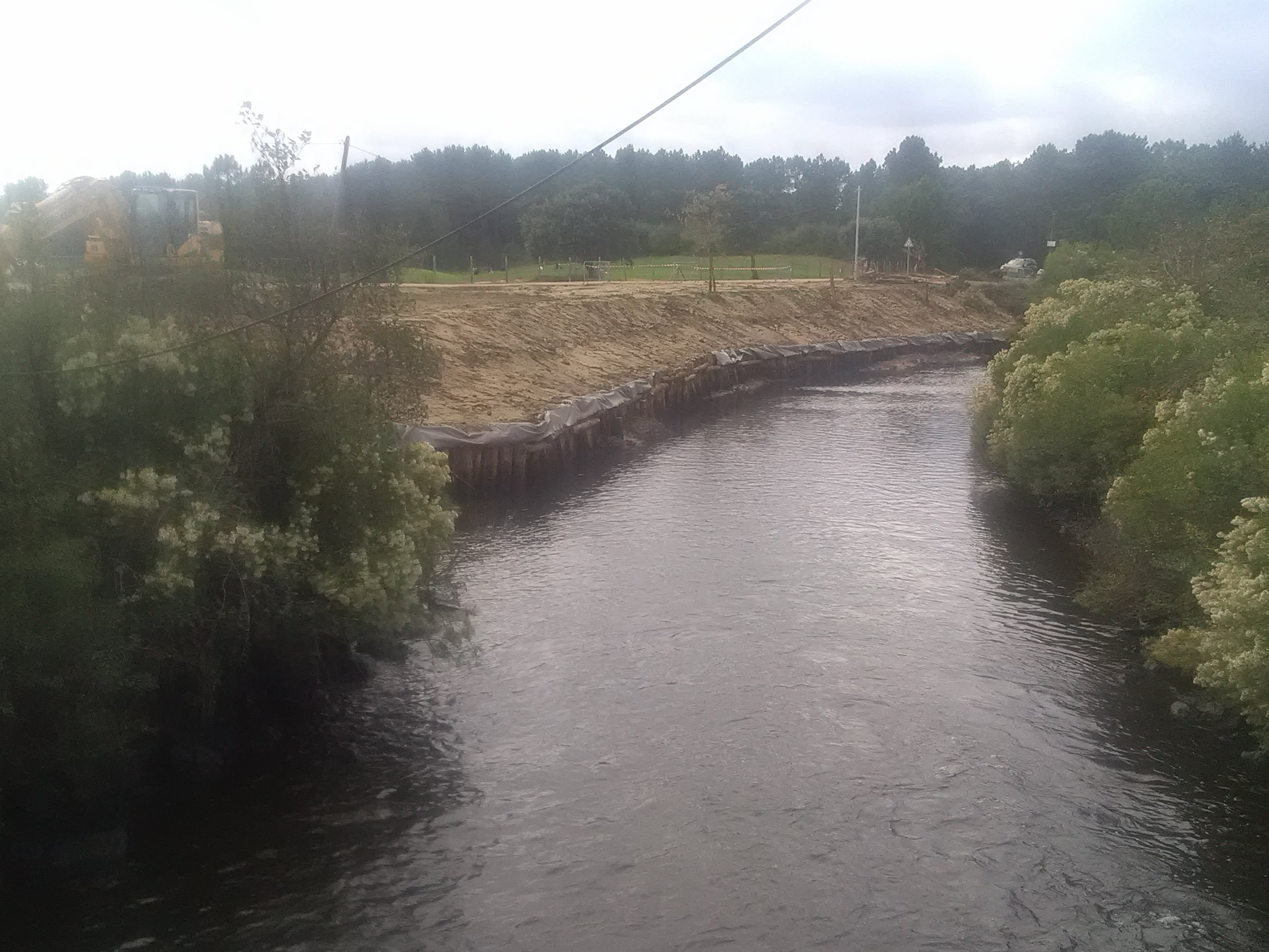

Et pour finir
