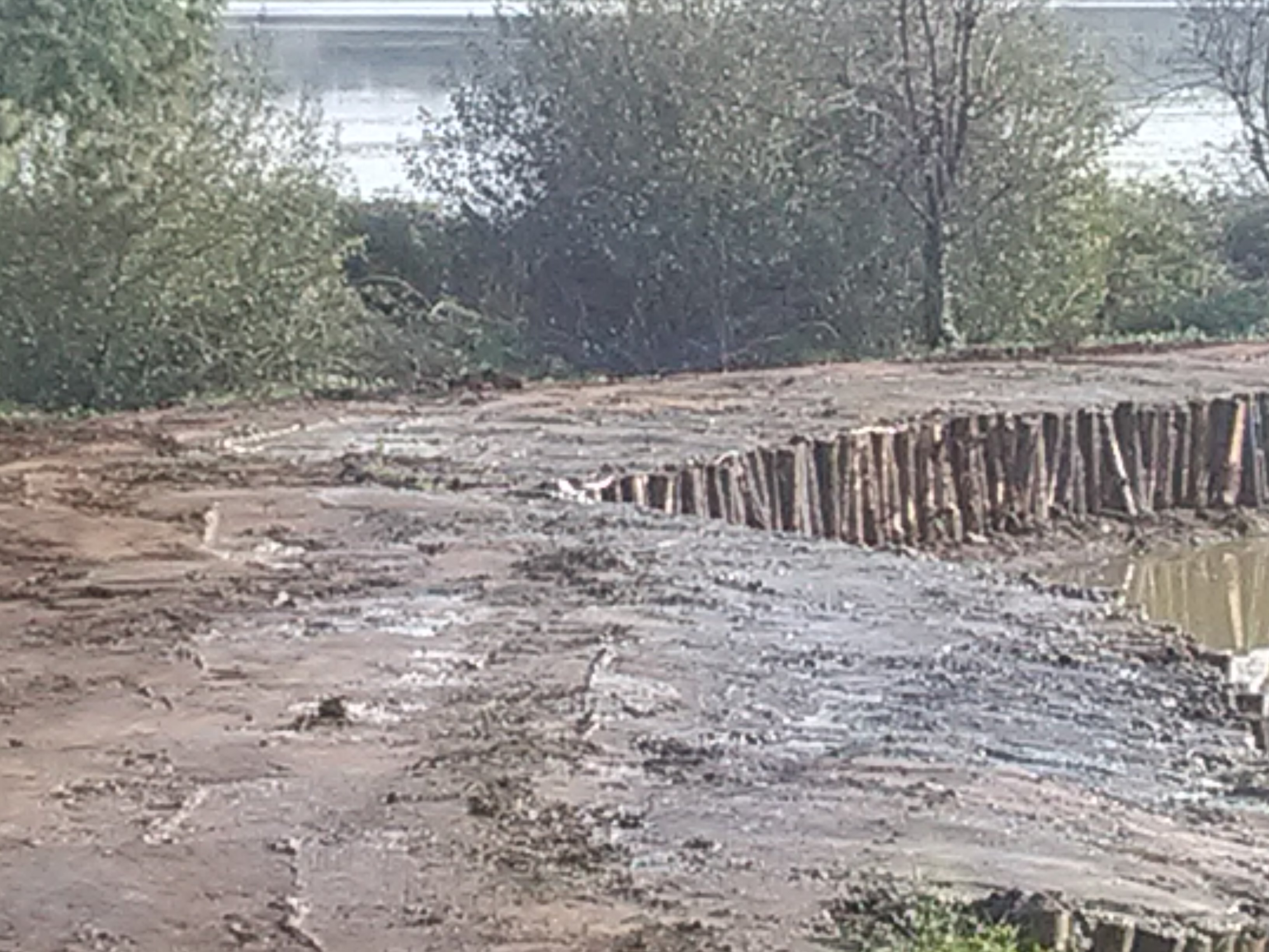

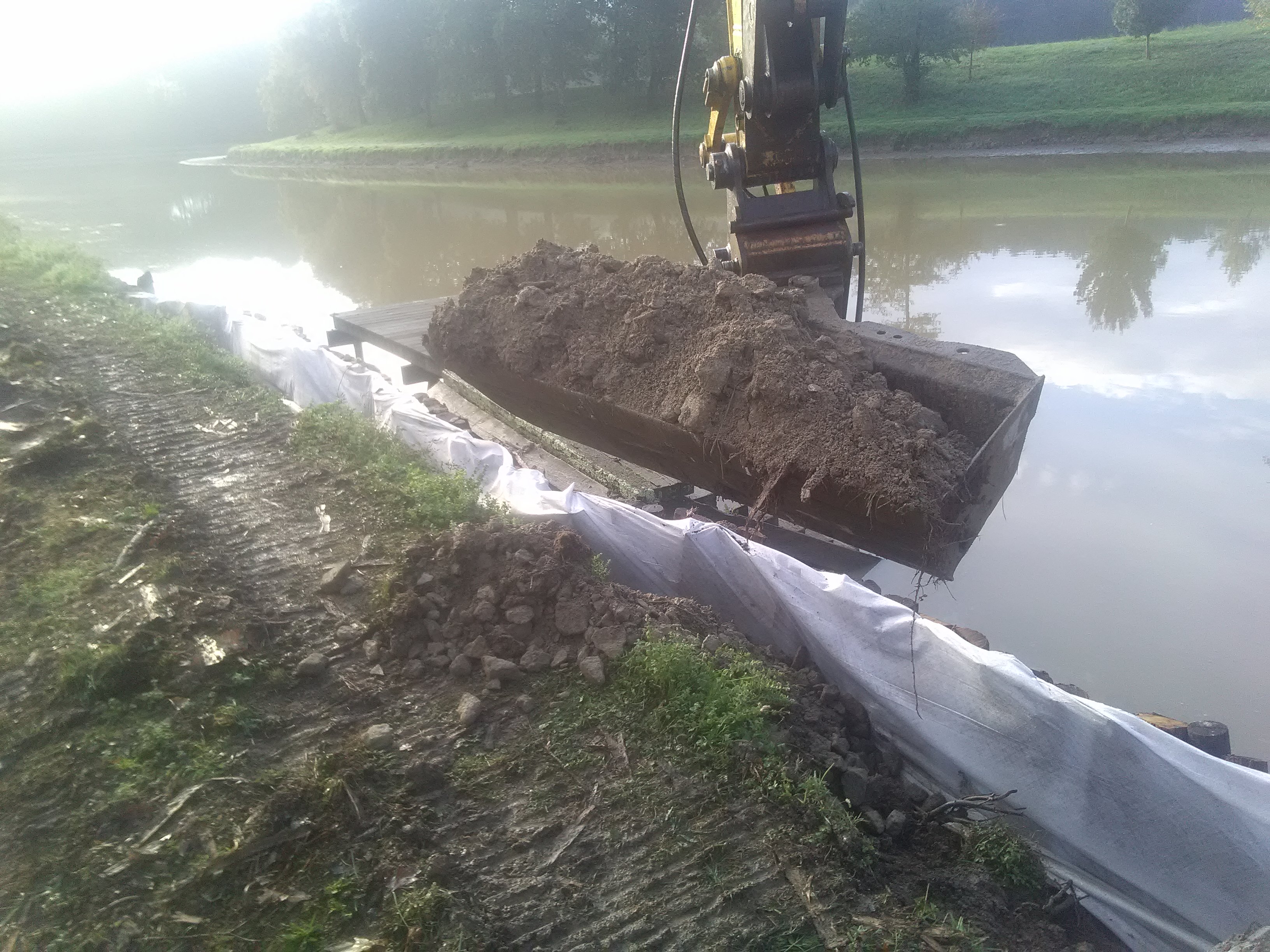

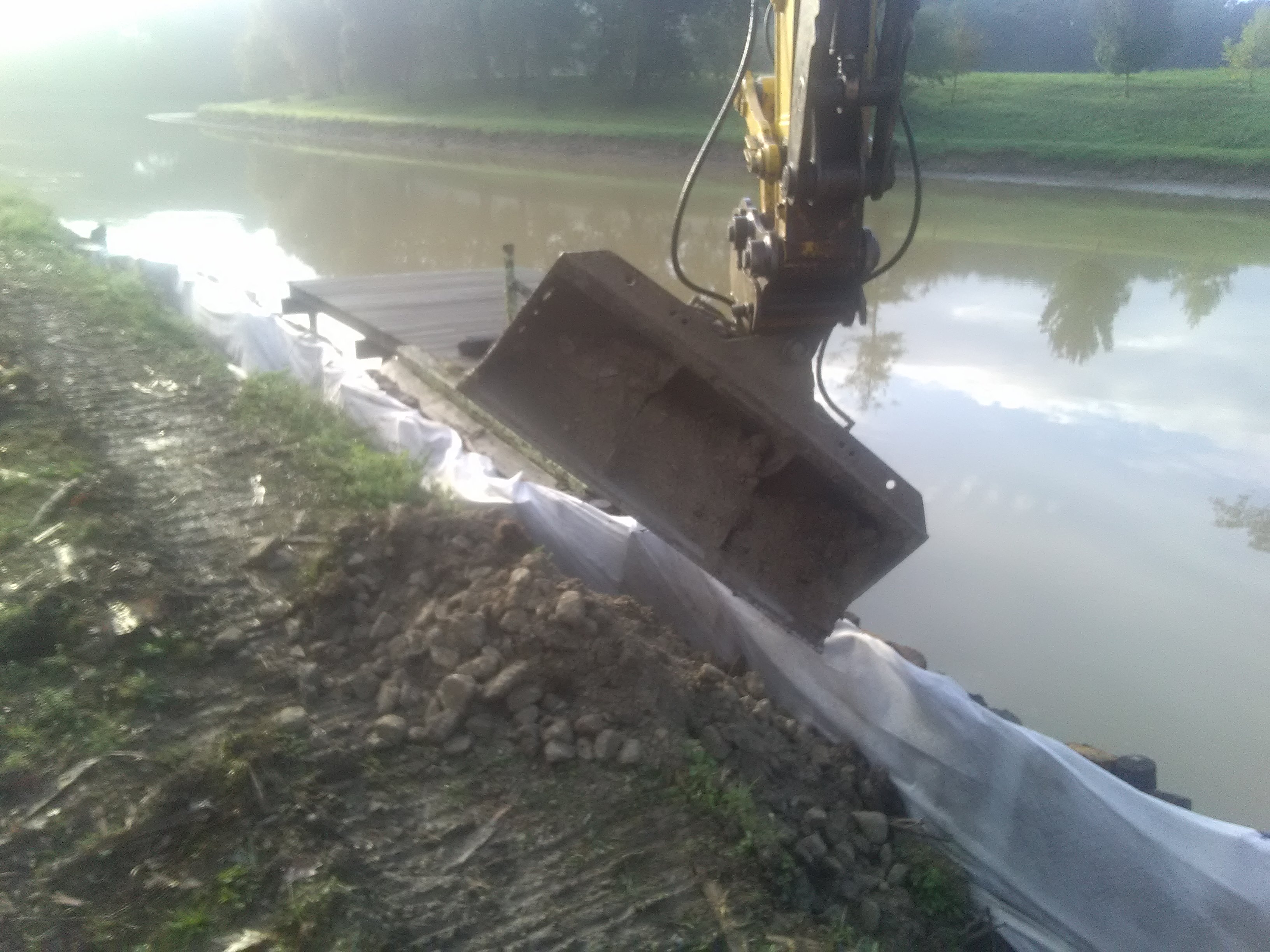

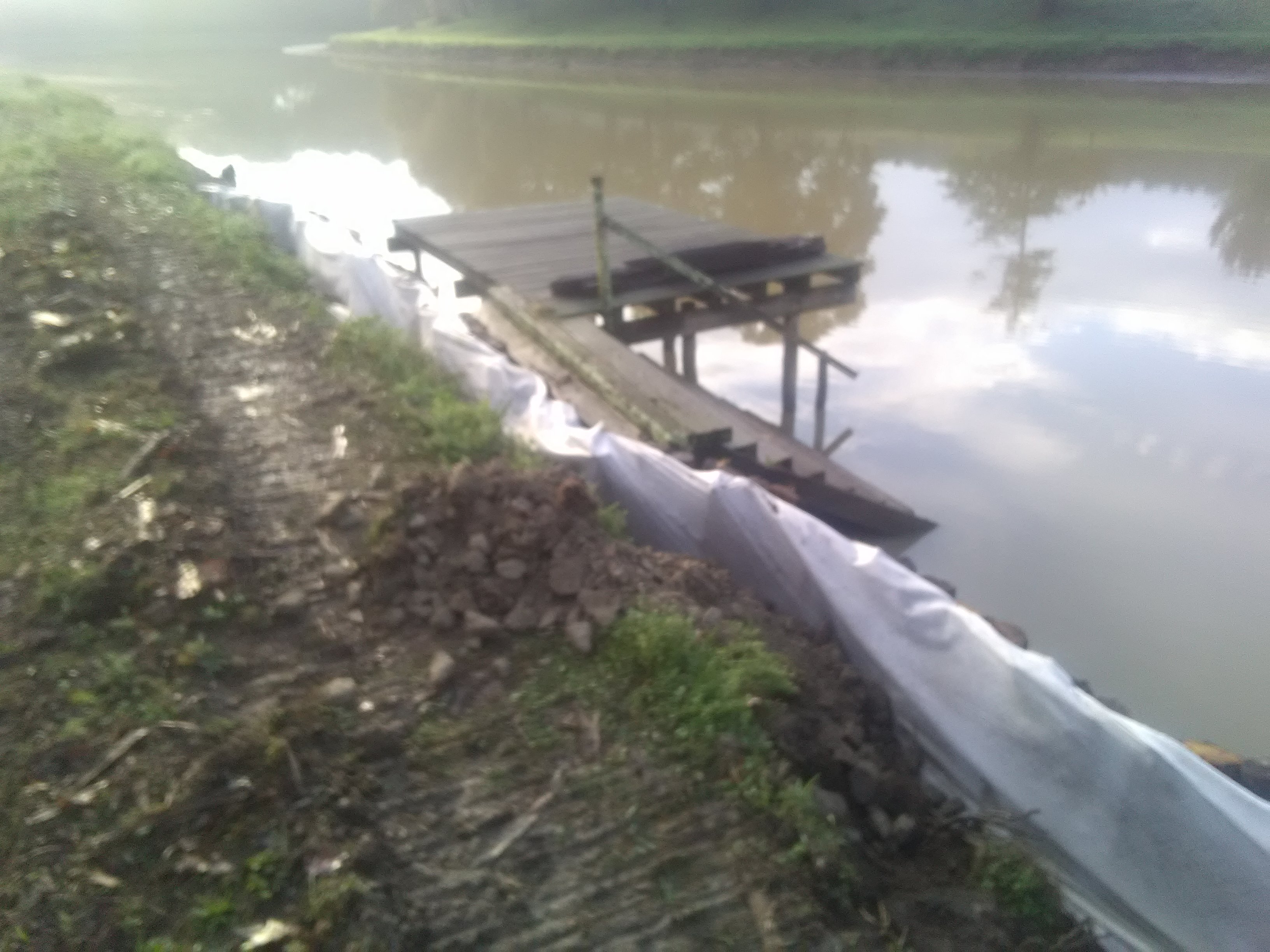

Pose du géotextile 600g demandée 🤗🤘
Remblaiment avec du 0/100 issue de recyclage

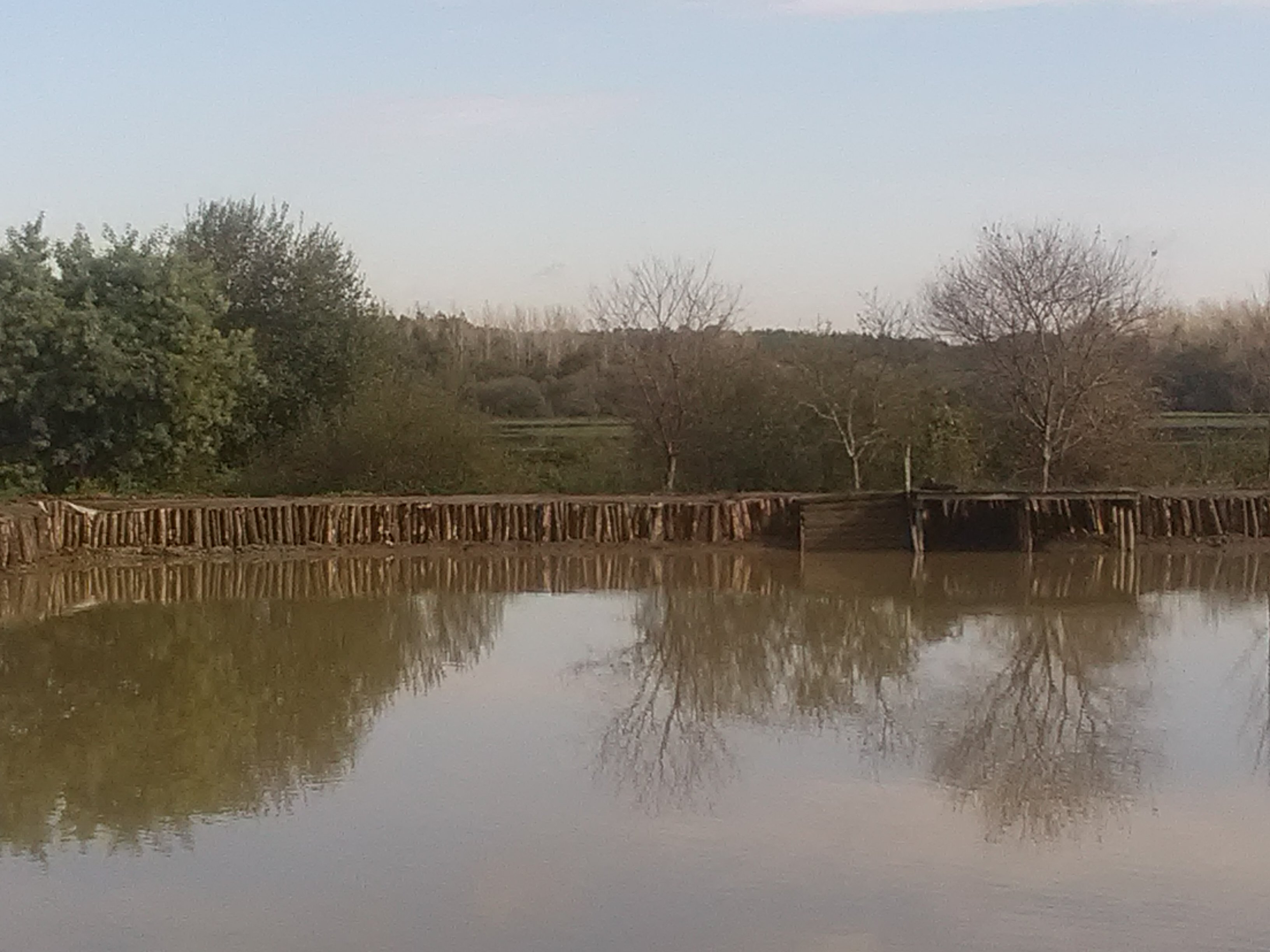

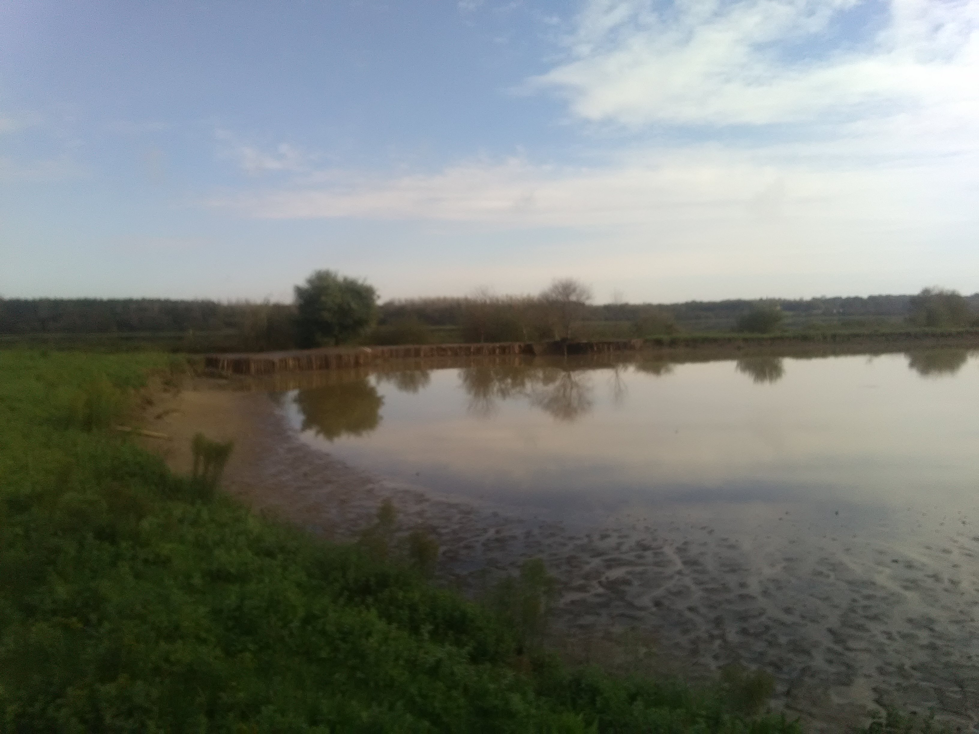

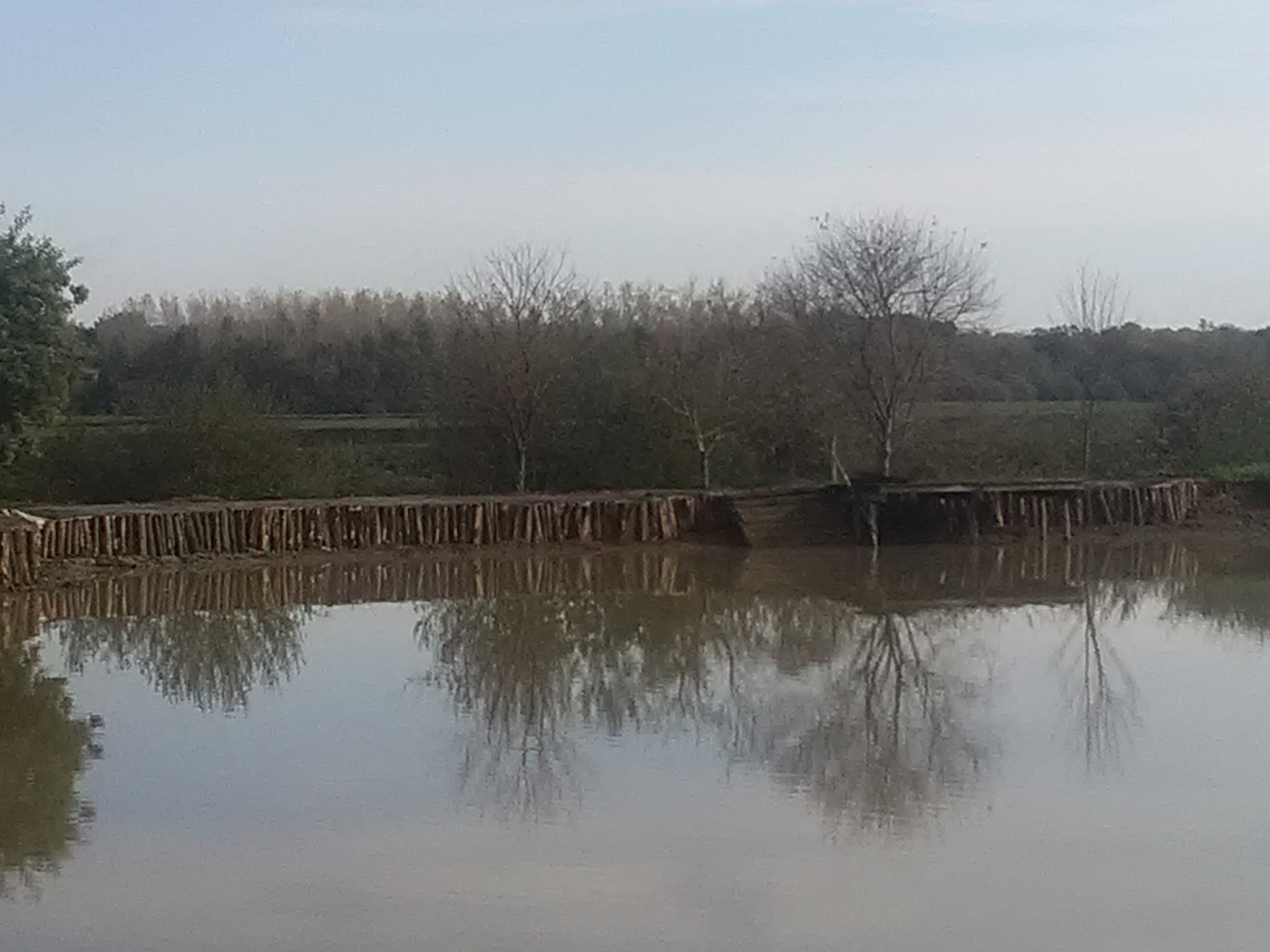

ca fait un paquet de piquets !!! :D c est quoi comme essence de bois et ils sont plantés de combien en profondeur?
C'est cool de travailler dans un milieu comme ca.
Les piquets d acacia sont une très bonne essence pour ce boulot👍👍❗❗🌝
Sur ce chantier de 75ml on a planter 800 tiges de 2,5m et il sorte de 0,80cmil faut savoir que ce site fait face a une très grosse maison il falait que ce soit très beaux avec des piquets de qualité peut-être que ce chantier aura une suite il fait 3ha

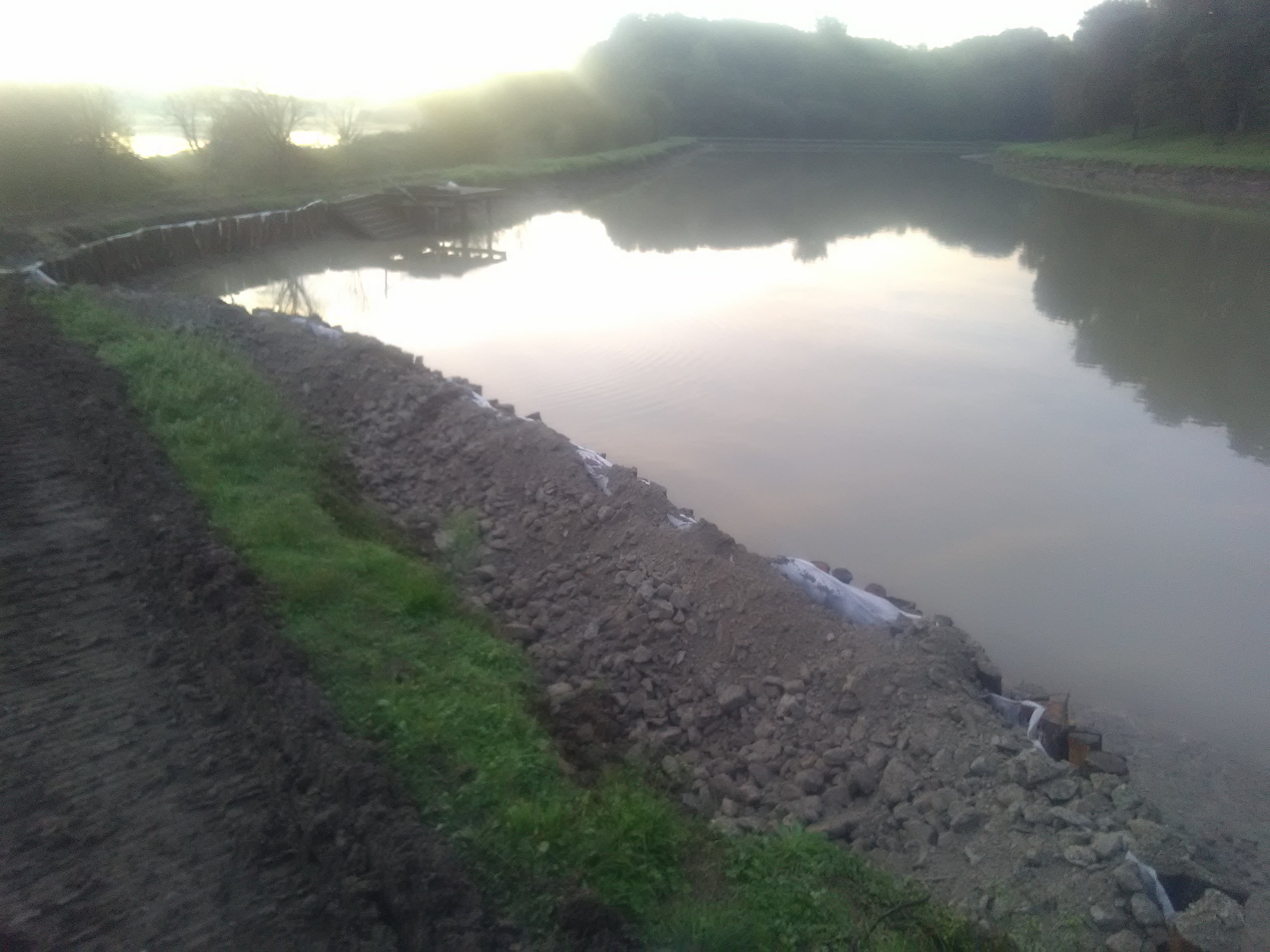

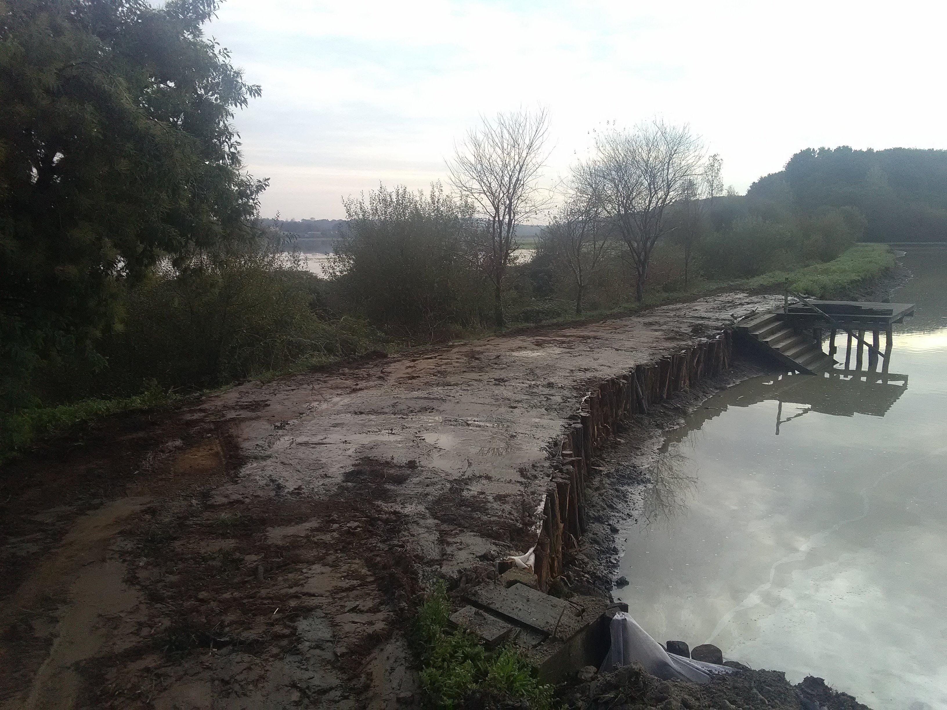

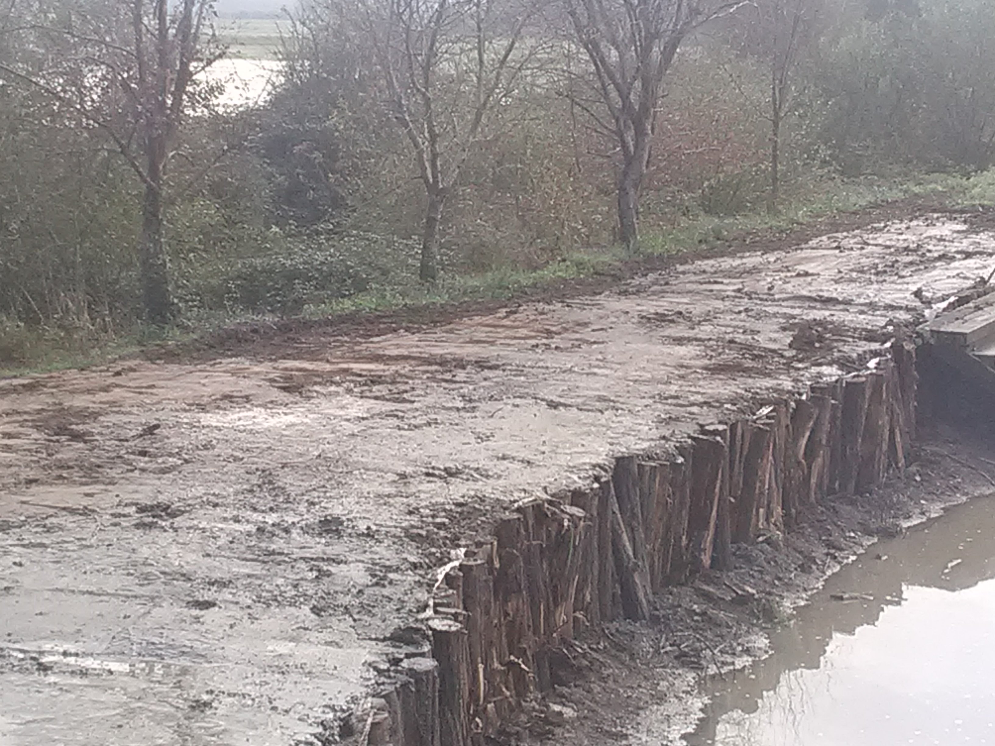

Quelque photos de plus
Bientôt la suite👍👍👍🤘🤘🤘😀
Du remblaie en provenance du lac
