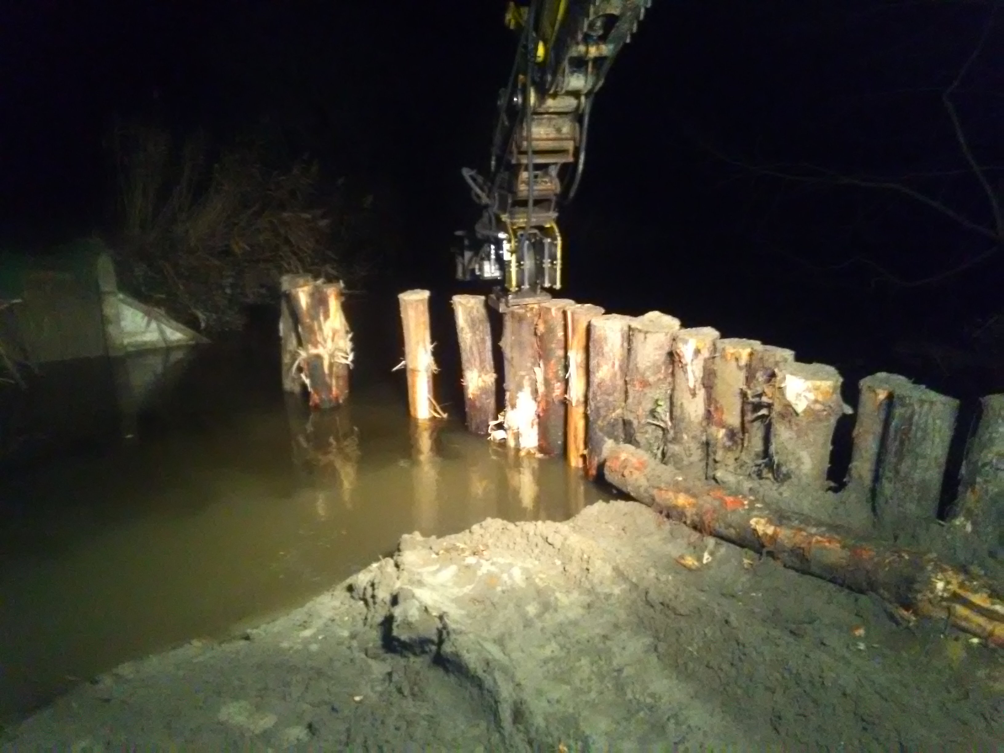

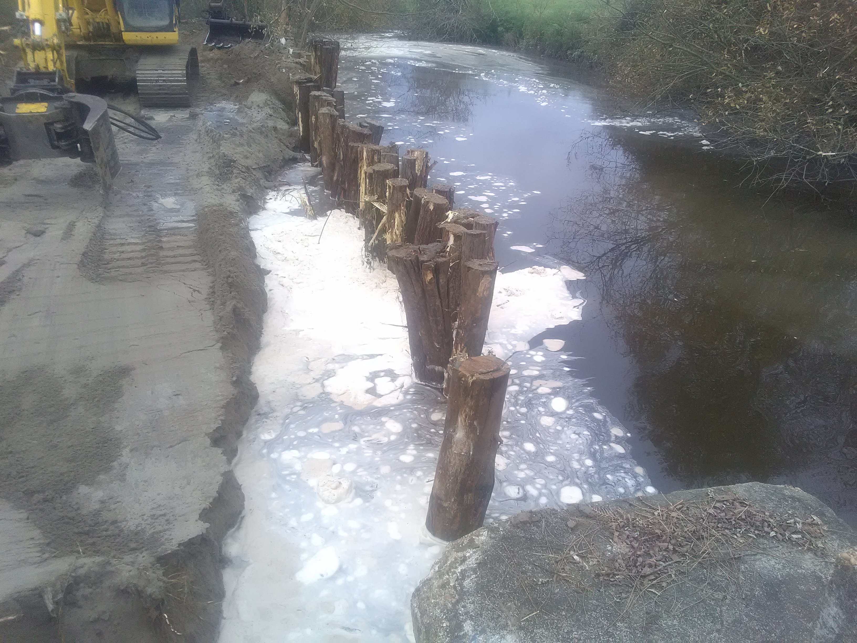

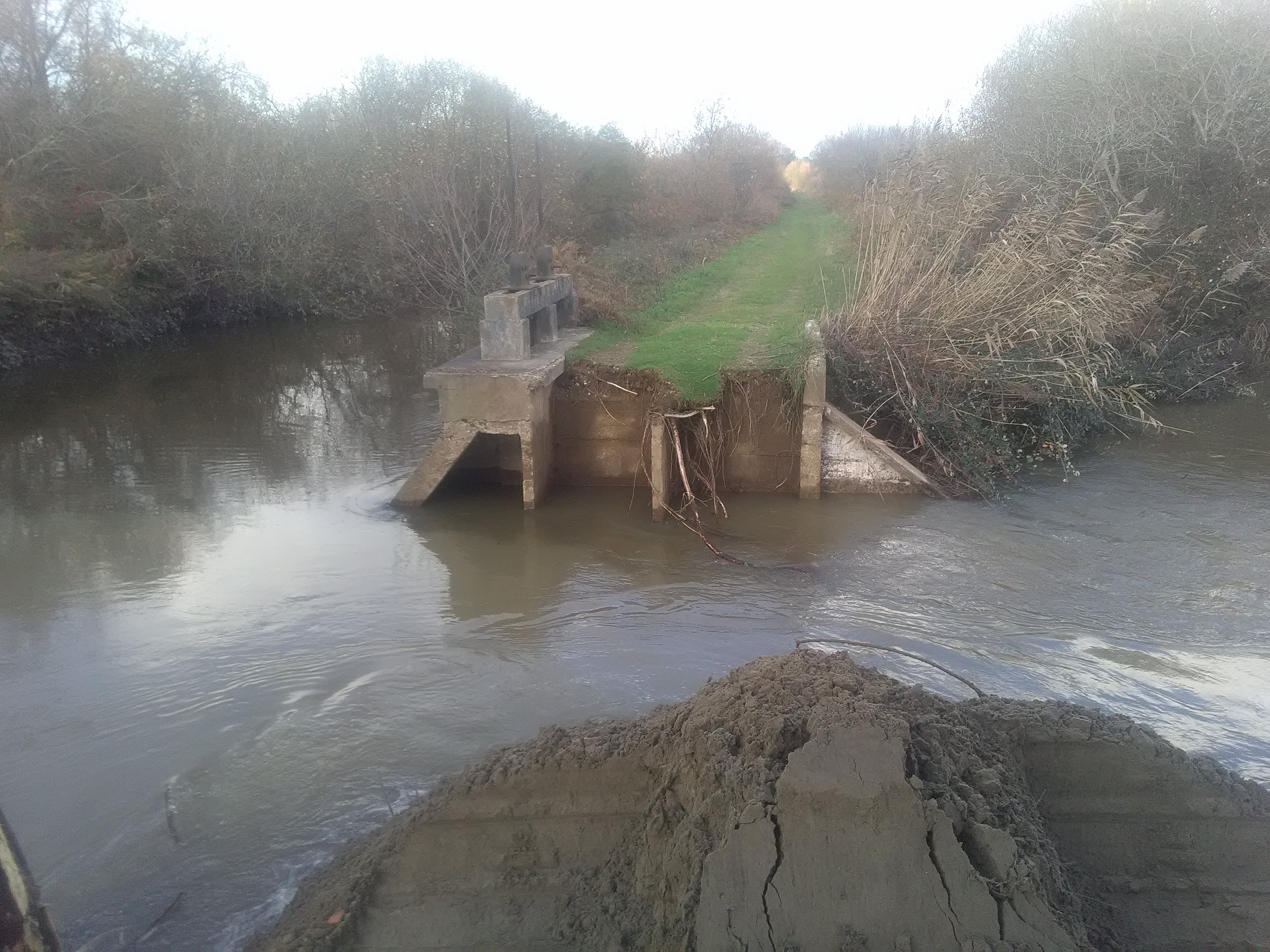

Comme toujours dans ce style de chantier ça démarre par du remblaie et des pieux de6 m on étais retenue
Beaucoup de Bouillon comme vous pouvais me constate

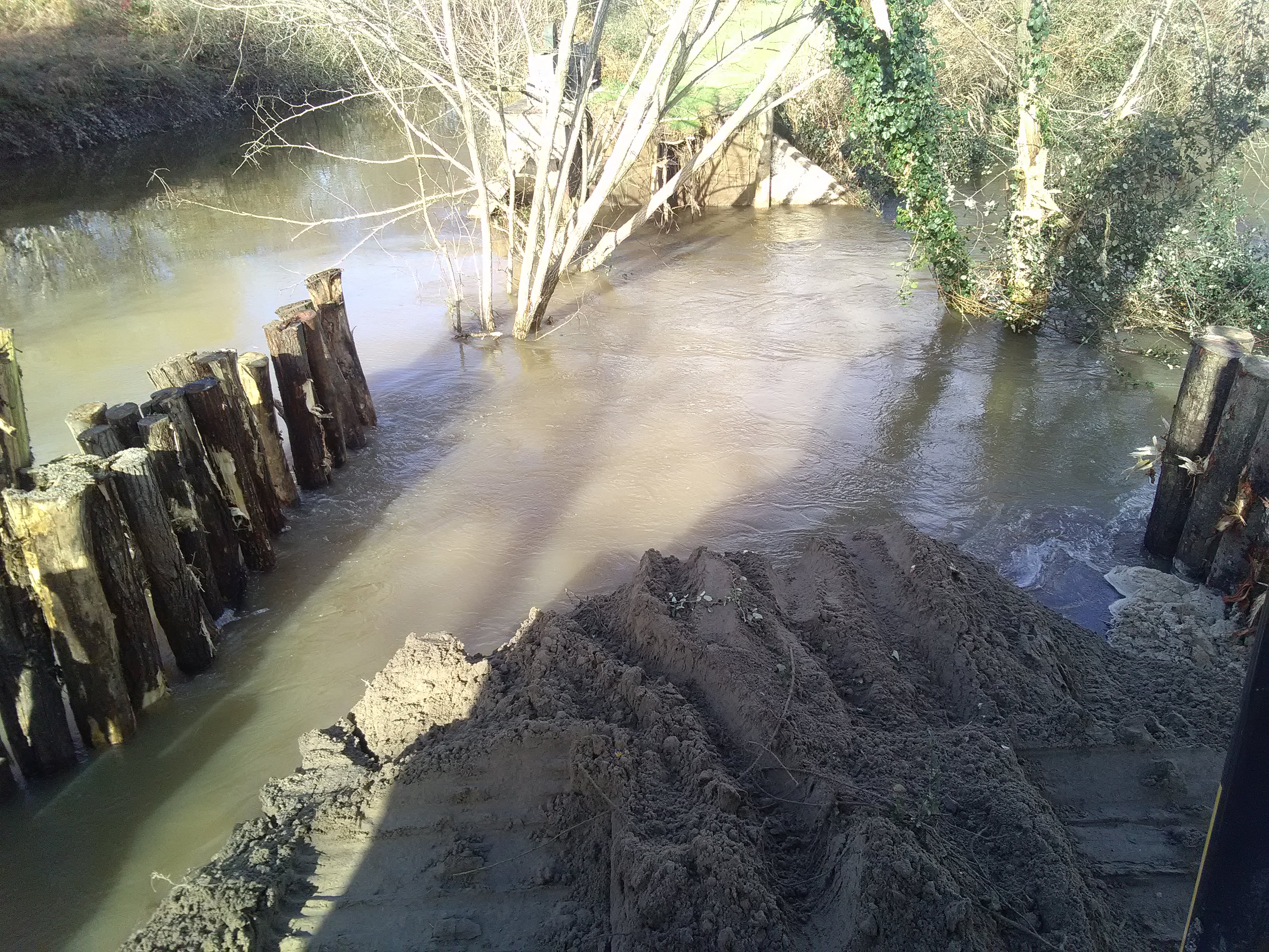

Tu as de ces palplanches toi dis donc !!!!! et ça rentre seul ça ?
Re: Les chantiers D OBELIX
Posté : mer. déc. 16, 2020 7:09 pm
Salut Fred
Non il rentre pas tous seul du tous il faut du mental pour réaliser ces chantiers tu lâche le piquet trop tôt le tant d ouvrir la pince il a déjà fait 15 m un bouillon de fou bon bref ça avance

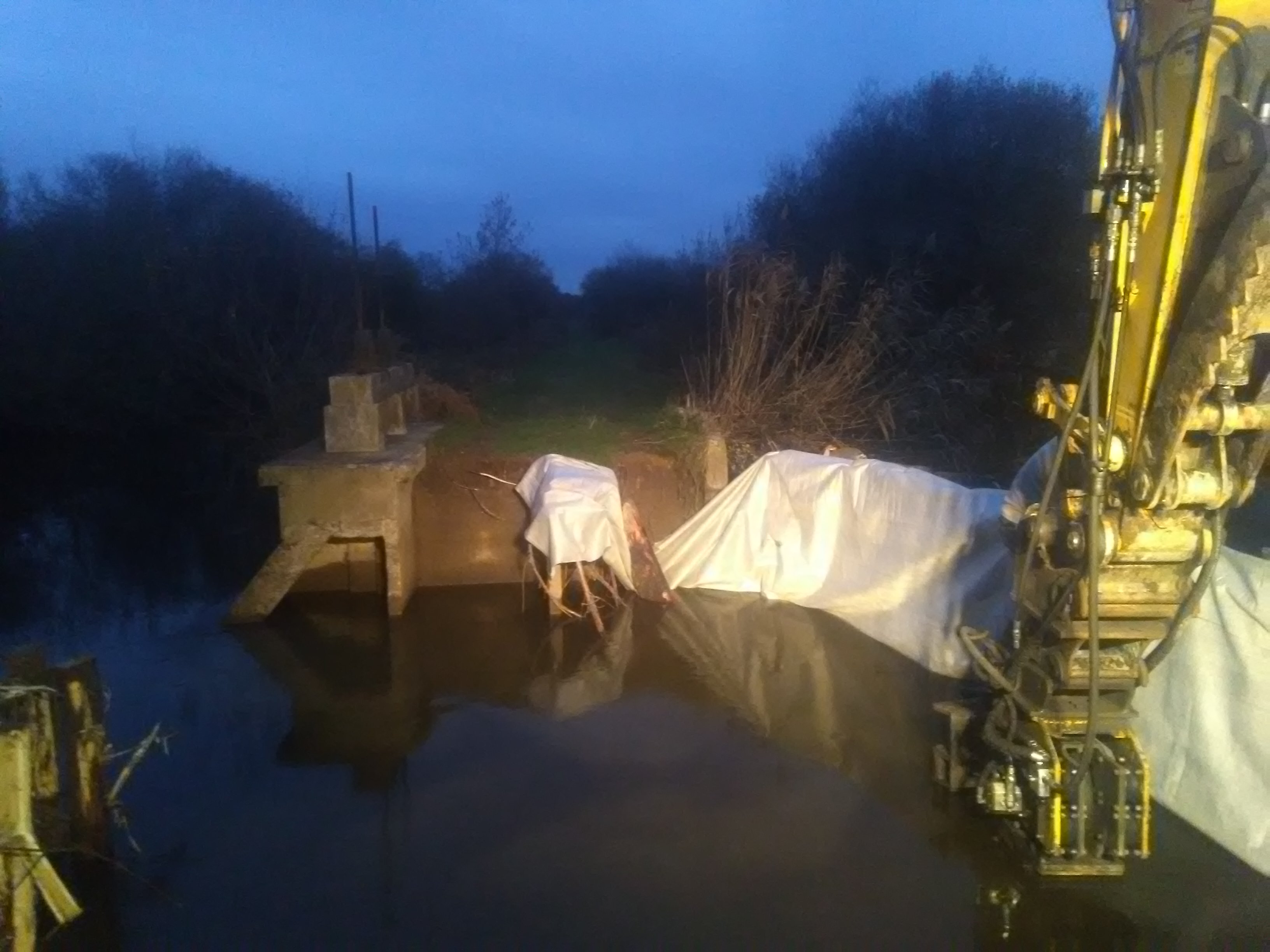

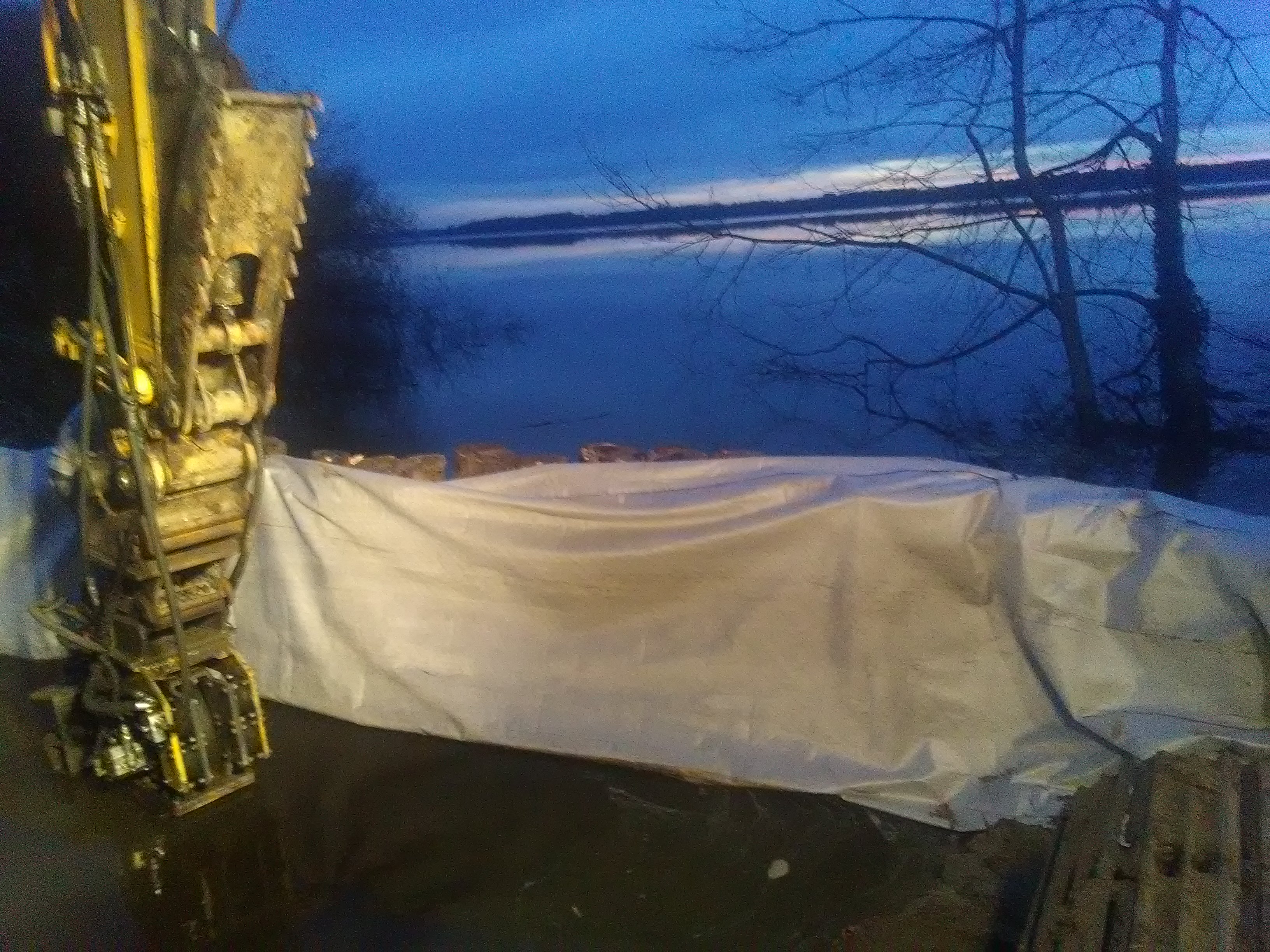

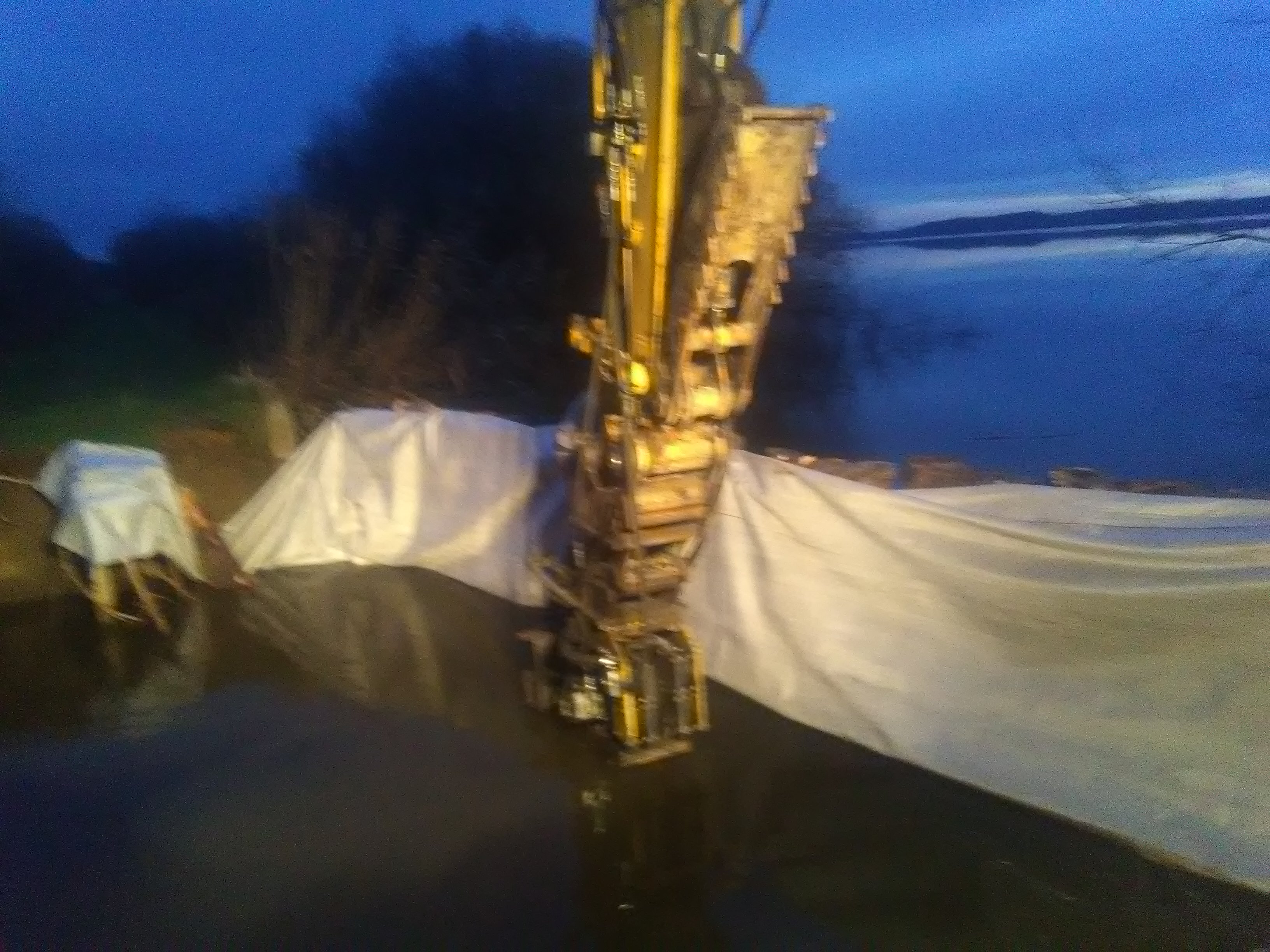

Pose du géotextile

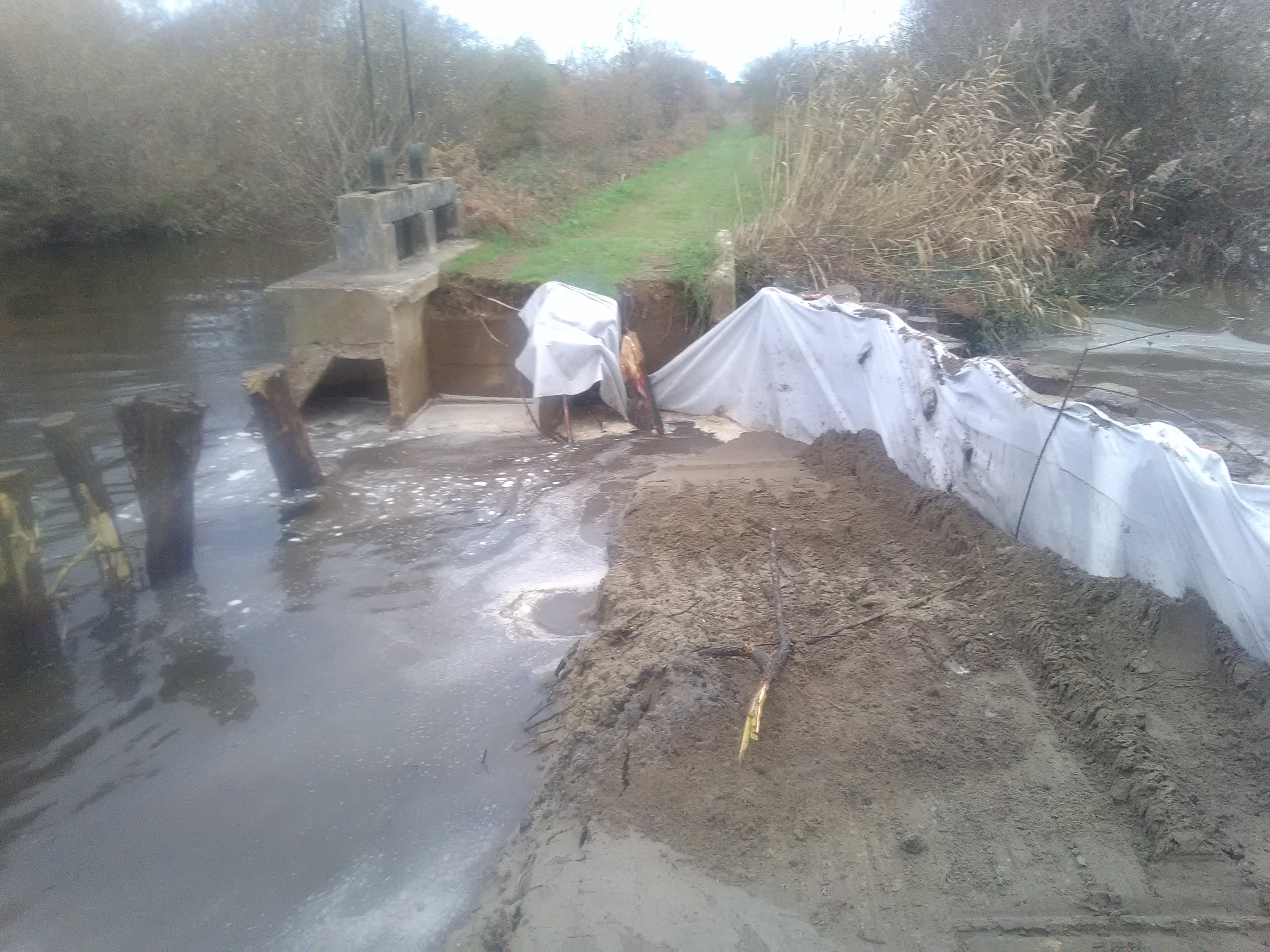

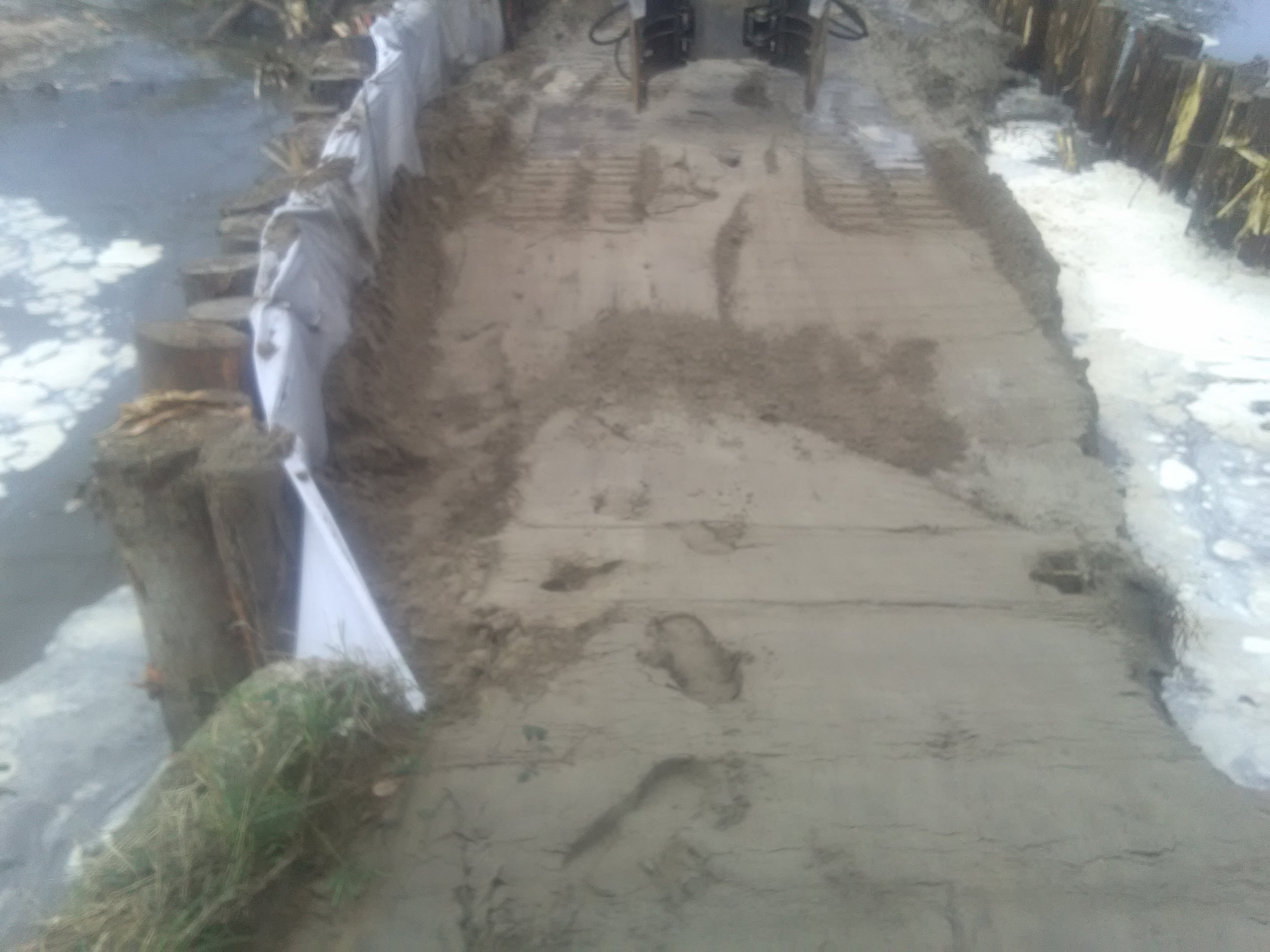

Le trou est bouchée

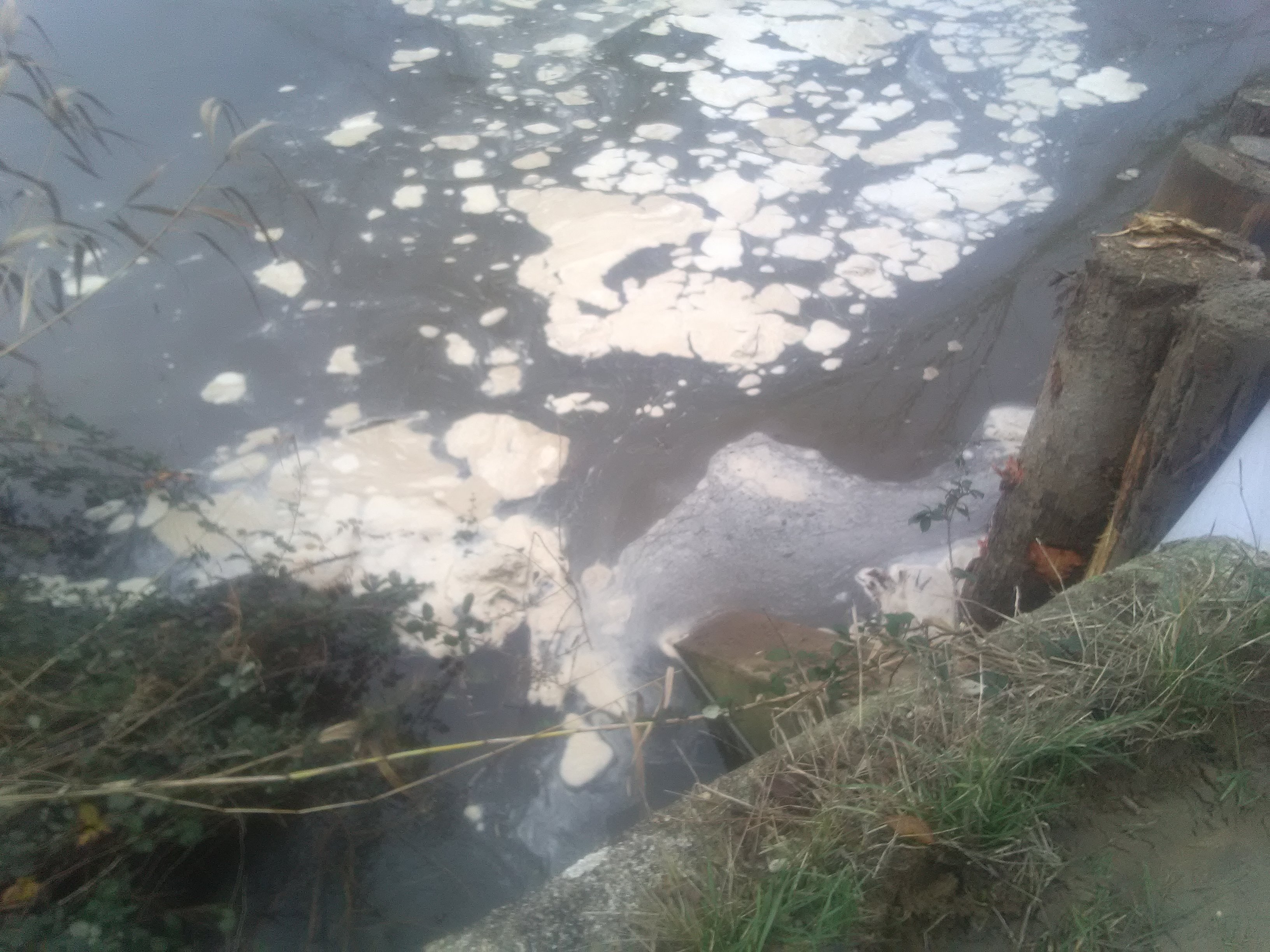

Les clapets
fonctione
