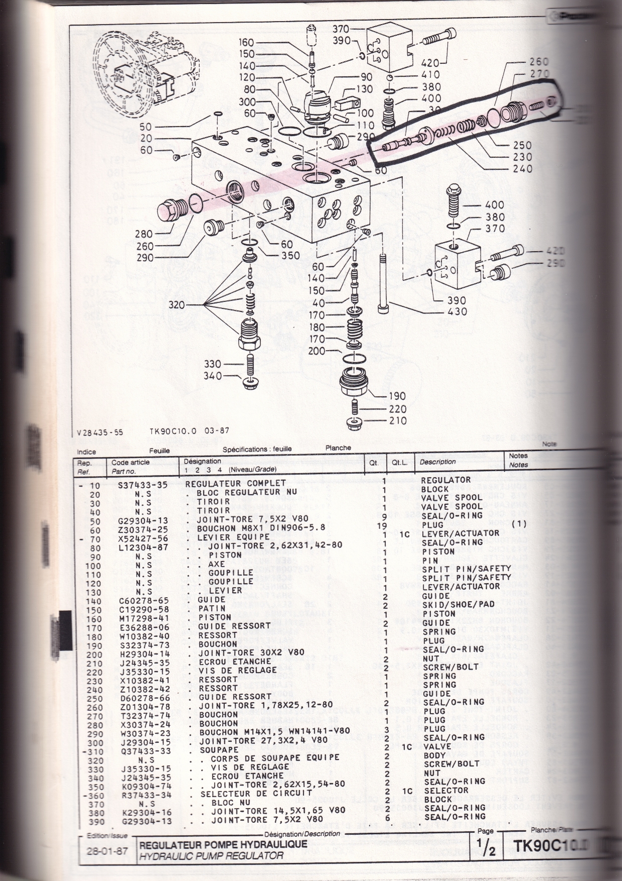

Le tiroir LS est dans le bloc de régulation de la pompe. Il doit coulisser librement.

Merci pour le schémas, il faut que je remette l'huile hydrau dans le réservoir je l'avais vidangé ( aucune saleté dedans) et j'en ai profité pour poser des vannes 1/4 de tour à la place des bouchons de vidange. Il faut que je me fasse prêter un mano avec les prises dès que c'est fait je te donne les pression M1 et M3 et je vais essayer de voir pour les tiroirs.

J'ai démonté le tiroir du régulateur pas de ressorts de cassés le tiroir circule librement, j'ai refait le plein du réservoir et contrôlé les prises M1 et M3 0 bar au deux. que dois je faire
