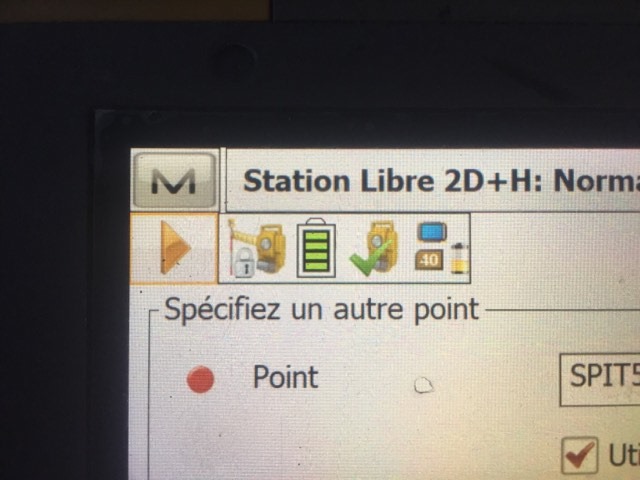

Topographie et Guidage #7
De chaque coté de la molette on voit un trait, c'est le repère pour mesurer la hauteur de l'appareil

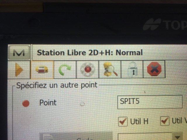

Pour le démarrage en station libre, il faut nommée le nom de sa station, laissé la hauteur à 0 car c’est le carnet qui calculera son altitude, puis lever aux moins 2 points connus. À partir de 2 points levé le carnet nous sort un tableau avec les écarts, on accepte ou pas celui les écarts levés.

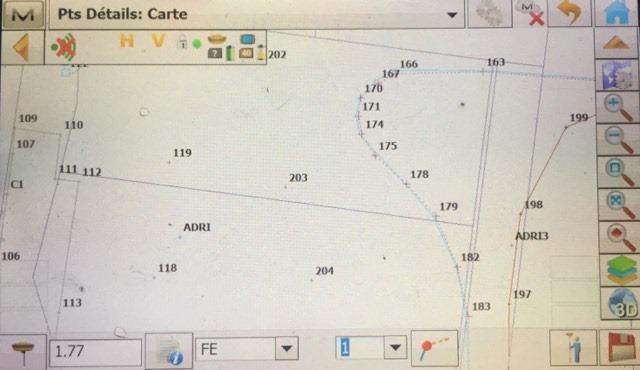

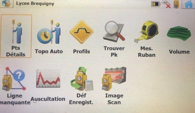

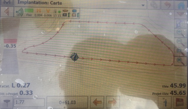

l) Levé :
Le menu permet d’accéder aux outils pour les levés de terrain, on peut faire une levé points par points ou alors programmer un levé avec un intervalle de temps ou de distance, un point sera enregistrer chaque toutes les x secondes ou tous les x mètre. On peut lever un volume en 3D ce qui nous sortira un volume par exemple. Aujourd’hui avec les stations on peut faire un scan 3D de l’environnement.
Sur l’écran du levé on retrouve la liste de codes en bas avec le numéro de ligne.
Un code permet de dessiner des lignes comme un fil d’eau par exemple (trait bleu ci-dessus), il peut représenter un point ou une surface.

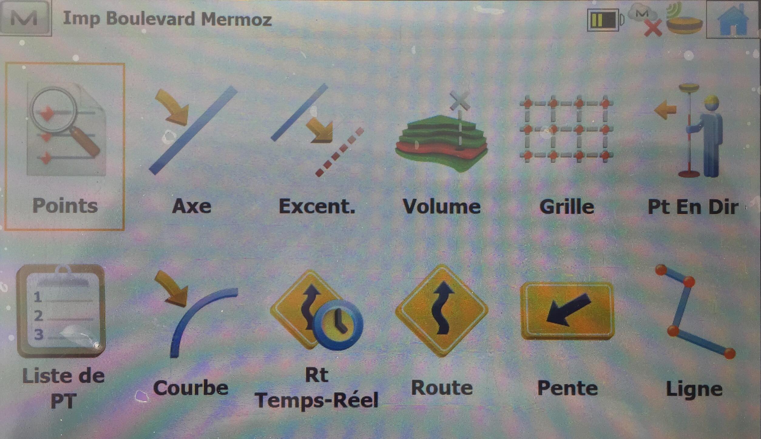

m) Implantation :
D’ici on va retrouver tous les outils pour implanter les points ou les lignes importés dans le carnet de carnet, on peut aussi créer et implanter des lignes à partir des points, des lignes excentrées, des intersections entre 2 lignes, un quadrillage, un point suivant une ligne et un angle… À partir de quelques points levés sur le terrain on peut créer une implantation directement sur le terrain. Pour l’implantation d’une ligne on peut avoir son altitude point par point ou à n’importe quel endroit sur la ligne, ça permet d’ajouter des points lorsque la distance entre deux points de la ligne est trop éloignés.

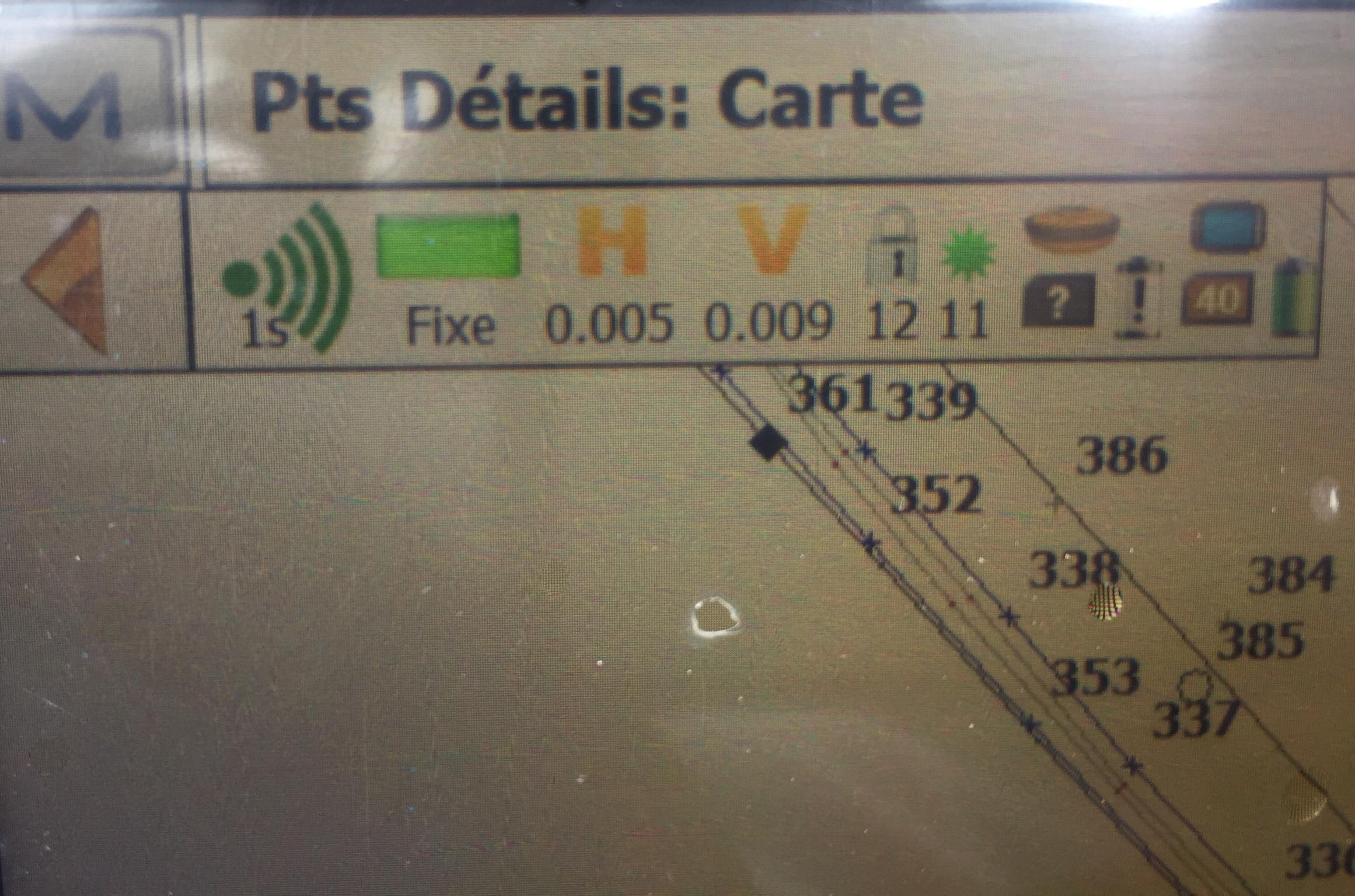

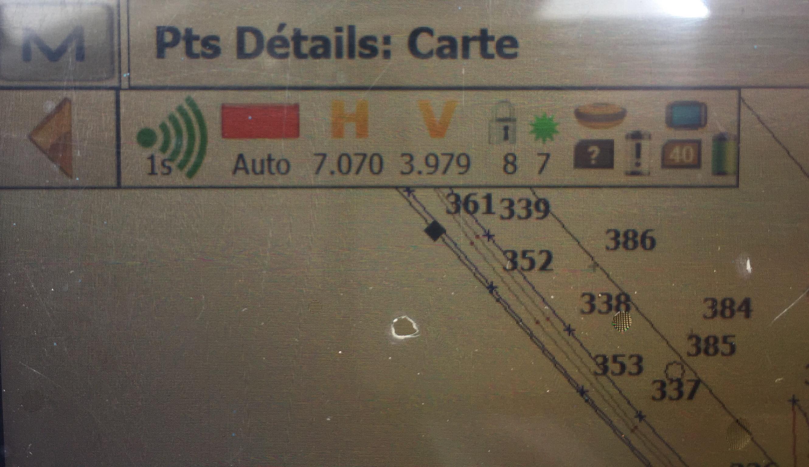

n) Indications :

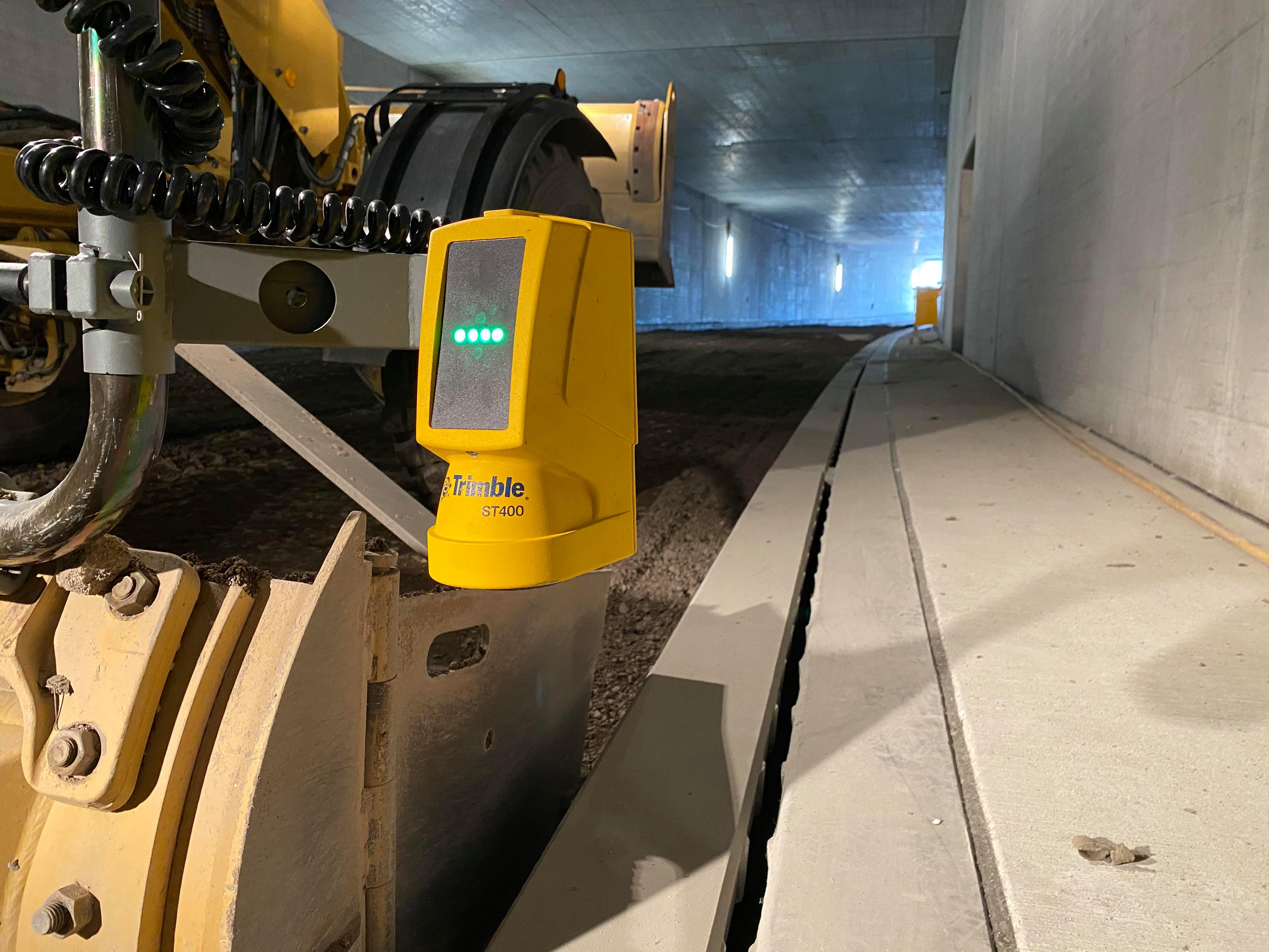

Pour la station, on retrouve les informations pour nous dire si la station est connecté au carnet de terrain et si la station est verrouillé sur le prisme. On trouve aussi les outils pour lancé la recherche de prisme ou pour actionner l’émetteur sur le prisme si il y en a un, il y a aussi une télécommande pour orienter manuellement la station.

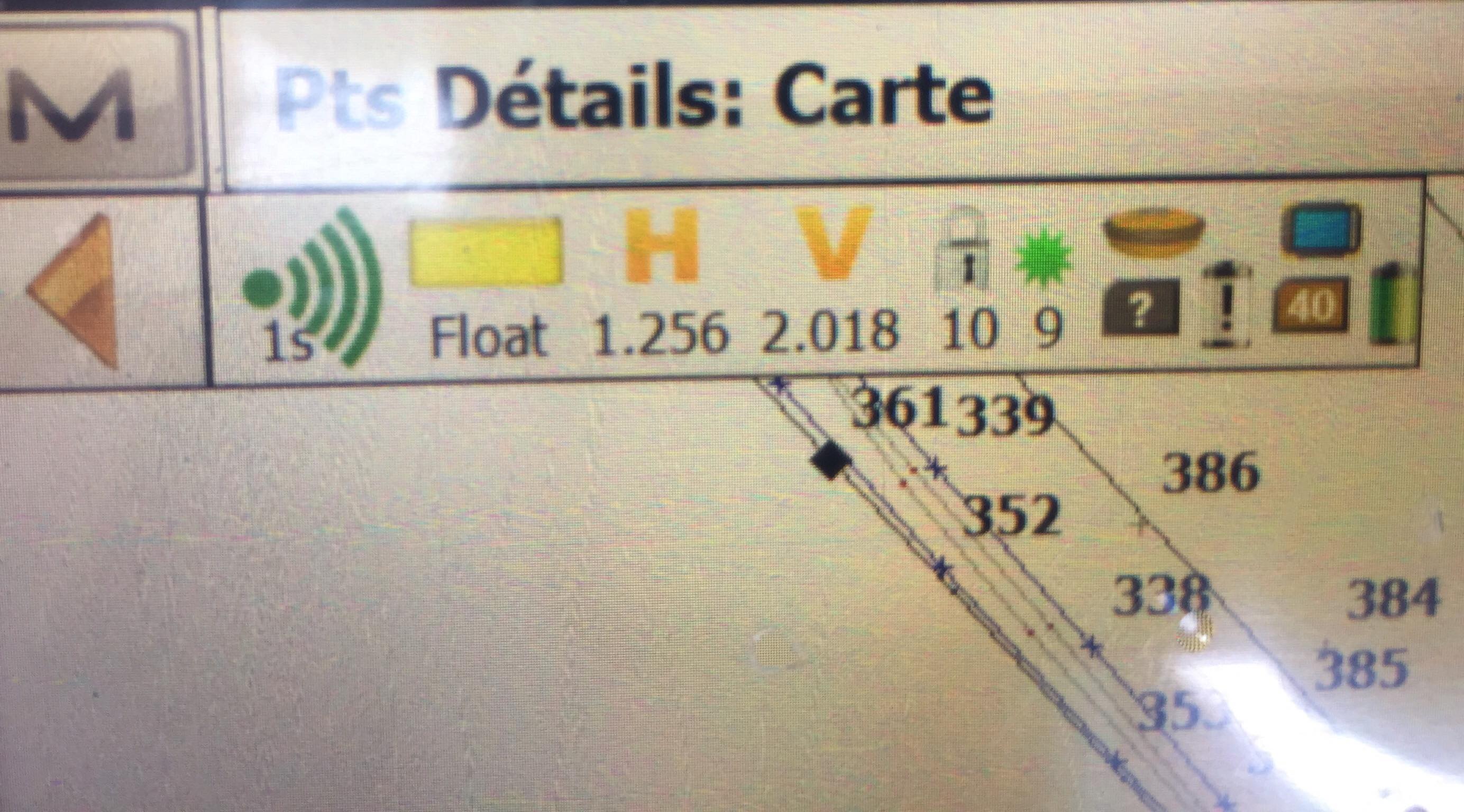

Pour le GNSS, on retrouvera surtout des informations sur la qualité de la réception, auto (rouge), float ou flottant (jaune) et fixe (vert), pour travailler avec il faut être en position fixe, les deux autres positions le récepteur n’est pas initialisé donc la précision est médiocre. On y trouve aussi le nombre de satellites suivis et verrouillés.

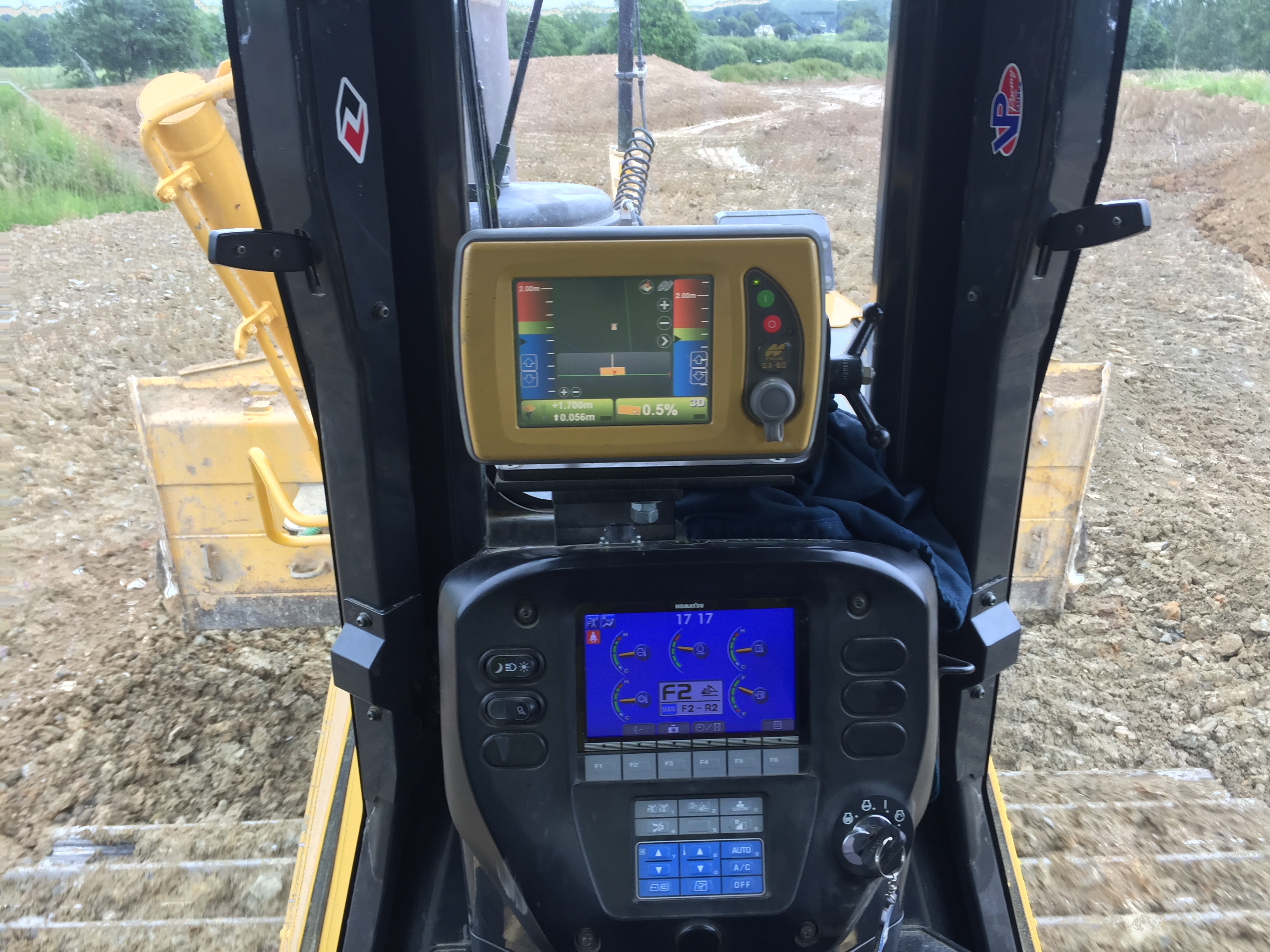

VIII) Guidage d’engins 2D :
1) Introduction :
Ce système sert pour régler une surface de niveau, avec une pente ou avec une pente en long et une en travers. Ce système n’a pas besoin de position dans un repère mais juste d’un point de référence d’altitude. Un système 2D ne peut pas faire de 3D mais l’inverse oui.
Le système de guidage 2D est composé de différents capteurs positionnés sur les engins et d’un terminal en cabine. Il est souvent couplé à un laser classique ou à pentes ou des capteurs ultrason, il peut aussi fonctionner de façon autonome avec les données des capteurs, il peut prendre le contrôle sur la machine (mode automatique) partiellement ou totalement. Par exemple avec un engin à lame, le chauffeur peut suivre une hauteur manuellement et le système applique une pente voulue. Aujourd’hui certain constructeur incorpore des systèmes de guidage 2D dans leurs engins de série (Caterpillar, grade control). Pour les engins à lame, il faut un capteur de devers sur la lame avec 1 cellule ou 2 cellules réceptrices laser, la cellule extérieure sert pour la pente. Pour une pelle on va retrouver des capteurs sur le châssis (capteurs à axe double) et un capteur sur chaque éléments mobiles de la pelle (flèche, balancier, biellette de godet). Sur les finisseurs ont retrouvés de 2 à 6 capteurs ultrasons positionnés le long de 2 poutres.
2) Guidage 2D laser :

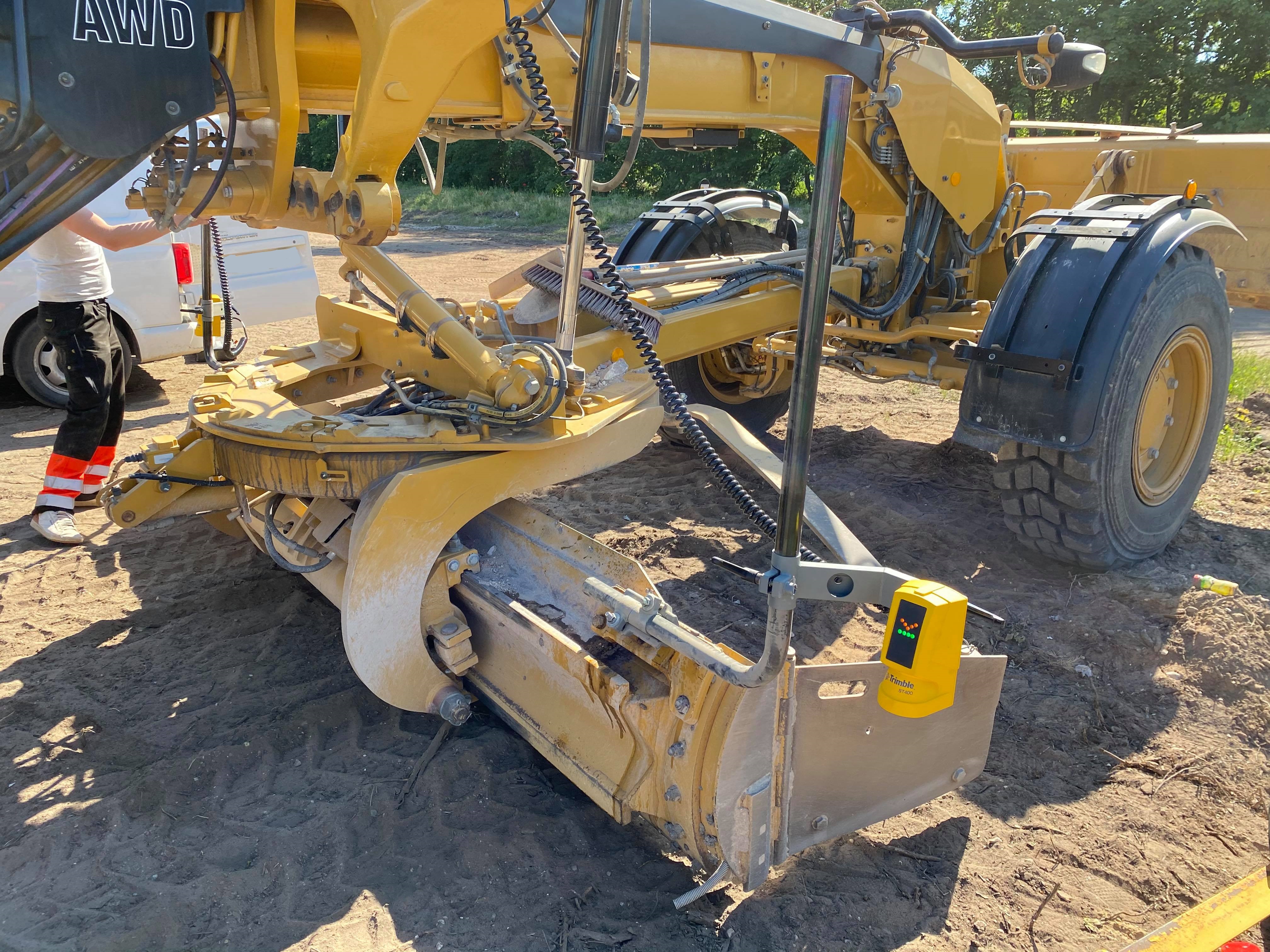

a) Guidage pour engins à lame :
Pour un engin à lame il n’y a pas besoin d’entrer les positions du capteurs de devers et des cellules laser dans l’équipement puisque le capteur de devers et les cellules sont solidaire de la lame et qu’il faut poser la lame sur le point de référence pour régler la cote voulue. Les mats des cellules laser sont souvent télescopiques pour faciliter le réglage. À partir du moment où le point de référence est réglé on peut régler notre hauteur comme on veut, par exemple le point de référence est le niveau fini d’une dalle béton, la dalle fait 15cm d’épaisseur, on règle donc notre cote à -15 cm et les mats télescopique vont monter de 15cm. Donc le cas où il y a une pente il faudra veiller à ce que la soit perpendiculaire à la pente pour être bien régler.

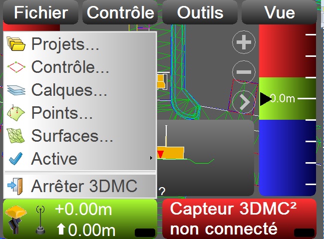

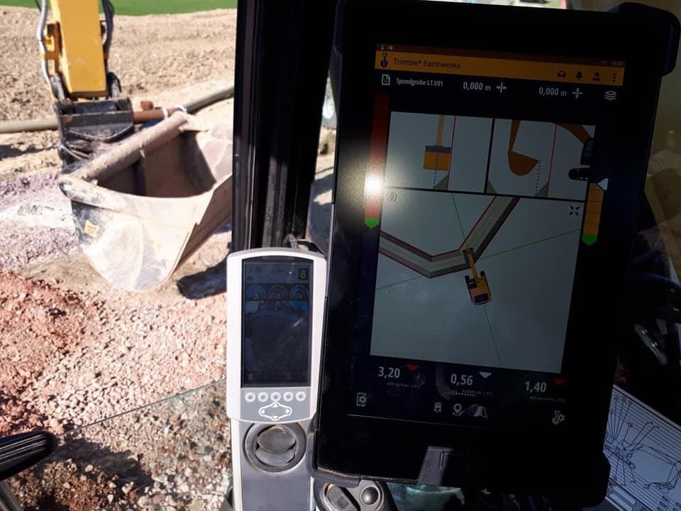

Le guidage 3D reprend les mêmes capteurs que le guidage 2D avec un mat en plus qui reçoit une antenne GNSS ou un prisme. Ce système est donc couplé à un émetteur GNSS ou une station totale robotisée. Le fait d’avoir un mat va permet de positionner l’engins et surtout sont outils dans un repère, cela signifie qu’il va falloir entrer dans l’ordinateur la position du récepteur par rapport à l’outil de l’engin, on appelle ça la CALIBRATION. Le guidage 3D va donc permettre de réaliser des chantiers très complexes avec plusieurs pentes, on le retrouve pour des projets routiers, des lotissements, des réseaux. On peut y importer le plan complet du chantier, les plans des réseaux existants. Pour que le guidage soit actif il faut obligatoirement une surface (MNT) en 3D, on peut y ajouter des lignes pour compléter le projet ainsi le chauffeur pour créer des déports aux besoins par rapports a ses lignes.
Le système 3D va, aussi, permet au chauffeur de créer des surfaces plates, simple pente ou double pente ou même à partir d’un levé de points réaliser avec l’engin, voir même une section suivant un profil en long. Ça permet de soulager le travail du géomètre, de fignoler un chantier en s’adapter à l’existant ou de réaliser une plateforme sans qu’il y ai de plan précis, souvent le cas en agricole.
Écran Trimble EarthWorks

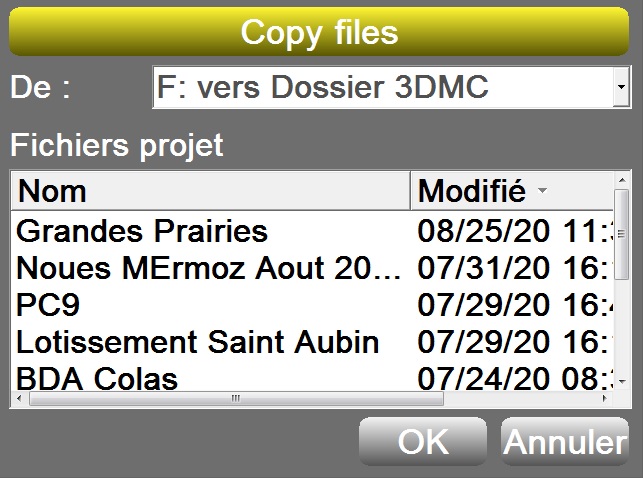

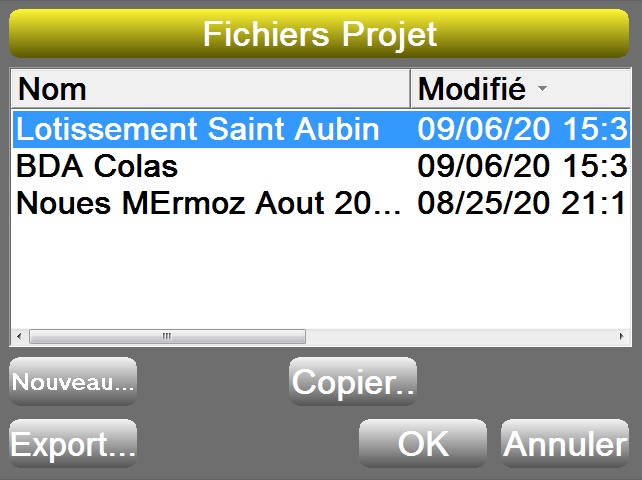

2) Importation de données :
a) Importer un projet complet :
Il y a plusieurs possibles pour importer des données, soit on import un projet entier qui peut contenir plusieurs MNT et plusieurs calques (lignes), il comprendra aussi son système de coordonnées ou sa localisation. En une manipulation pour est importé dans l’ordinateur du guidage.
