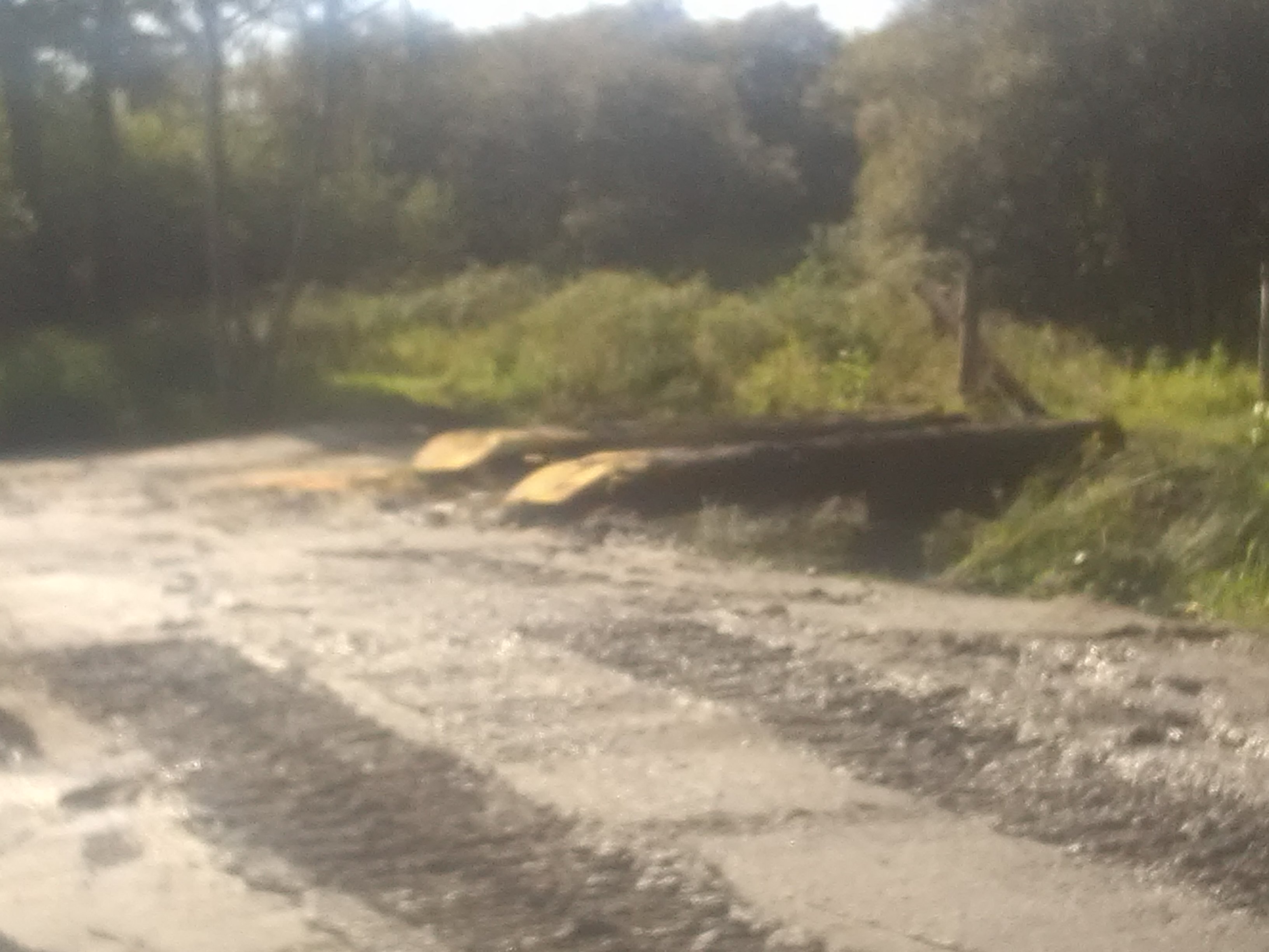

Fin de chantier
A bientôt pour la suite👍👍😇😇

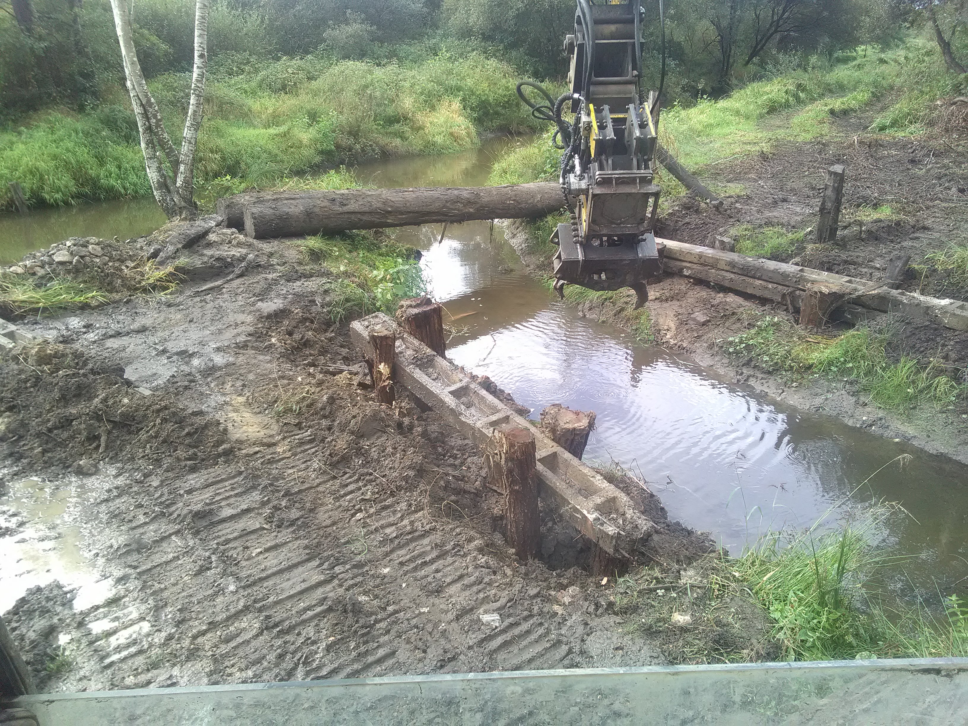

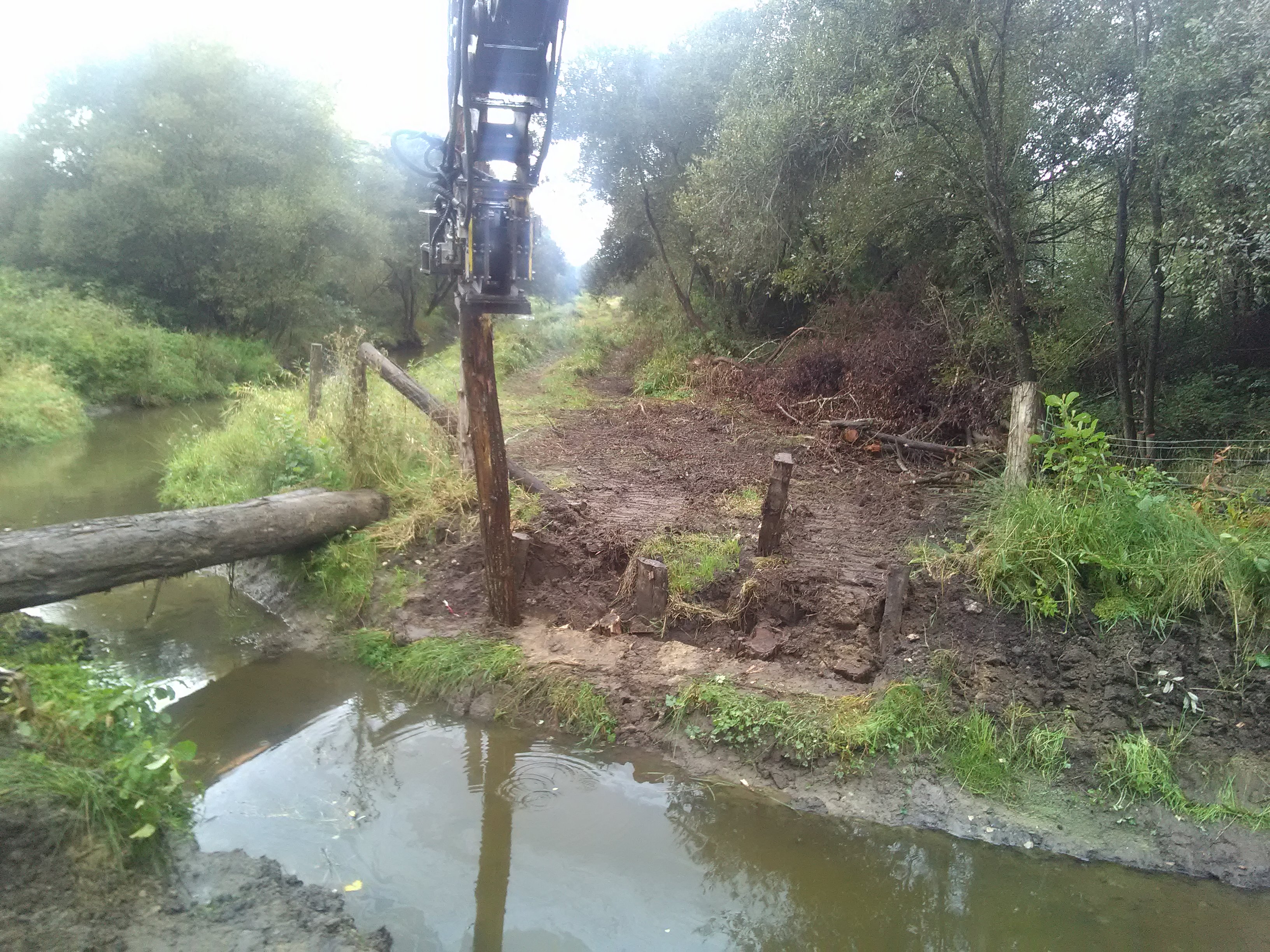

Posté : ven. nov. 19, 2021 5:58 am

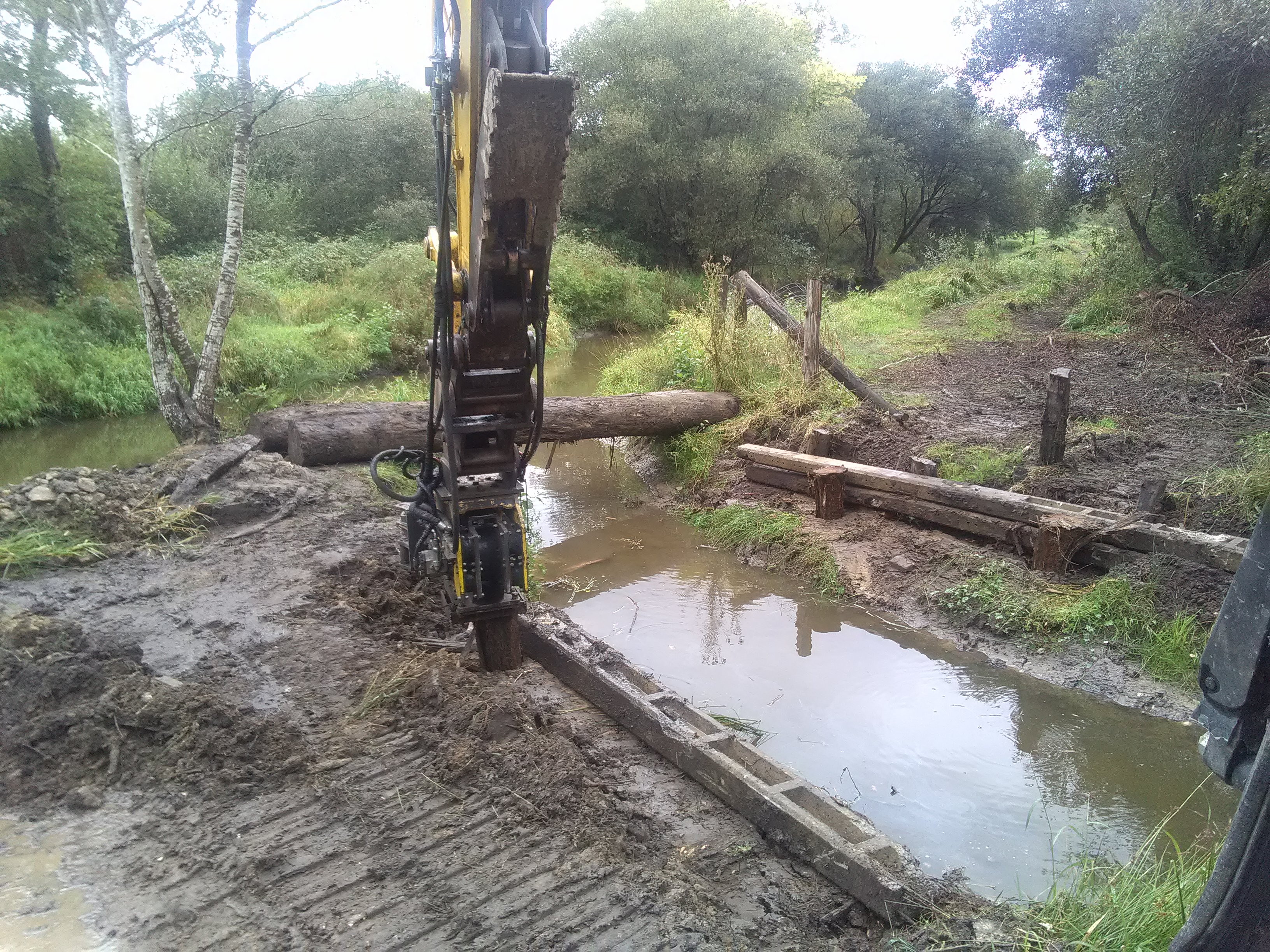

Sur ce chantier t'avait une case confection d un pont tablier pour chasseur dans une zone humide👍😇
Donc c est partie
Plantation de piquet de soutement
Mise en place de poteaux eff pour faire l assise
Re: Les chantiers D OBELIX

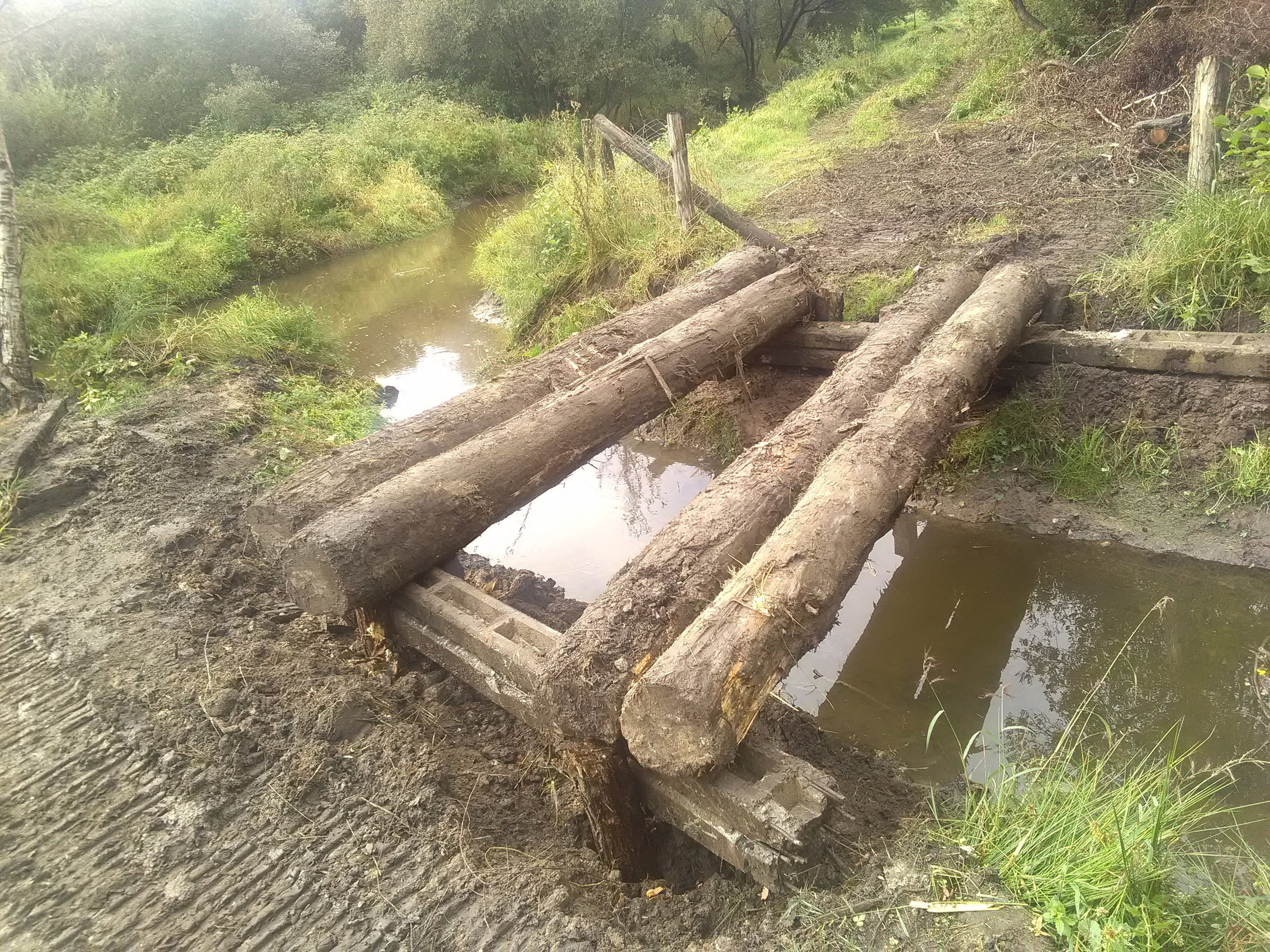

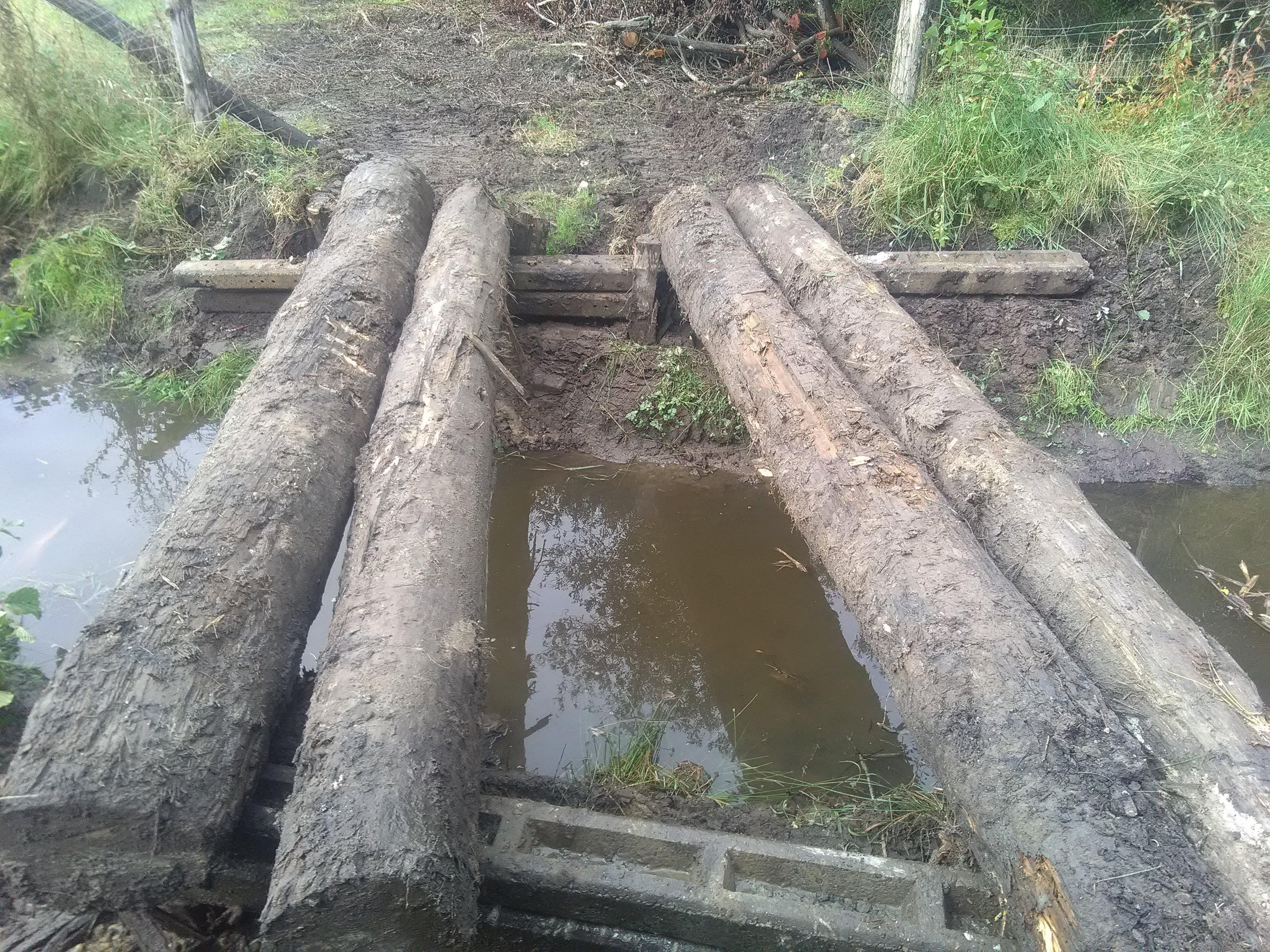

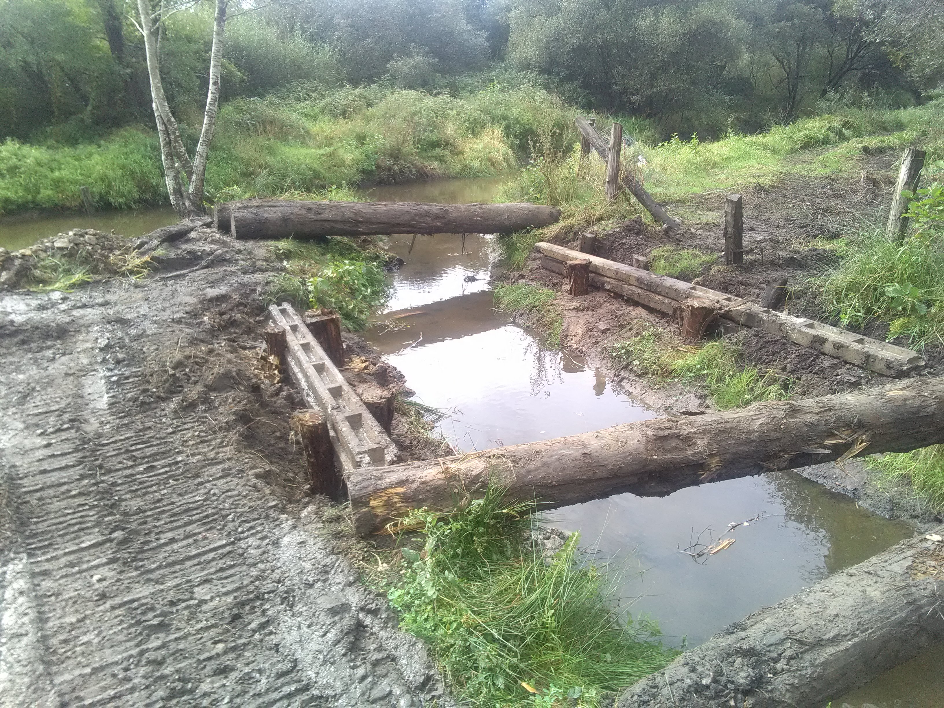

Posté : ven. nov. 19, 2021 6:01 am
Calage en latéral
Terminé
A bientôt 👍

La c' est Technique et bien expliqué 🤓 🤓 ..
Deux beaux chantiers ... 👍..

Belle réalisation technique !!
