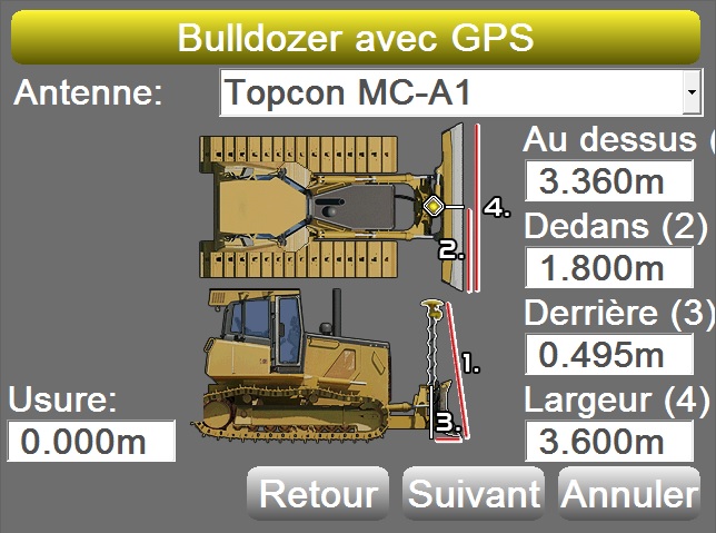

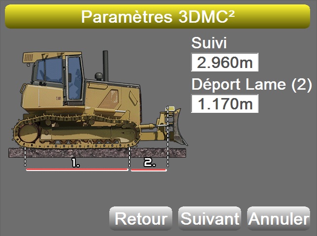

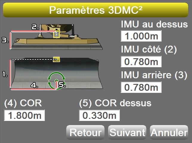

2) Calibration :
Pour chaque système de guidage qui n’est pas monté d’origine, il faut faire une calibration de ou des antennes et du capteurs de vers. La calibration consiste à mesurer l’emplacement des équipements et de certaines caractéristiques machines pour les entrer dans l’ordinateur machine.

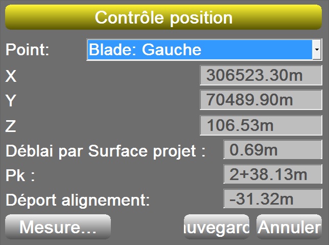

3) Contrôle position :
Pour vérifier si la calibration est bonne, on réalise un contrôle position. Le géomètre choisit un point donc il connait les coordonnées (X, Y et Z) et on pose un coin de lame sur ce point, les coordonnées calculées par l’ordinateur de la machine doivent être les mêmes. De manière générale on réalise ce contrôle le matin et après manger pour compenser les écarts possible liés aux nombres de satellites captés et à l’usure de lame, surtout pour le Z.

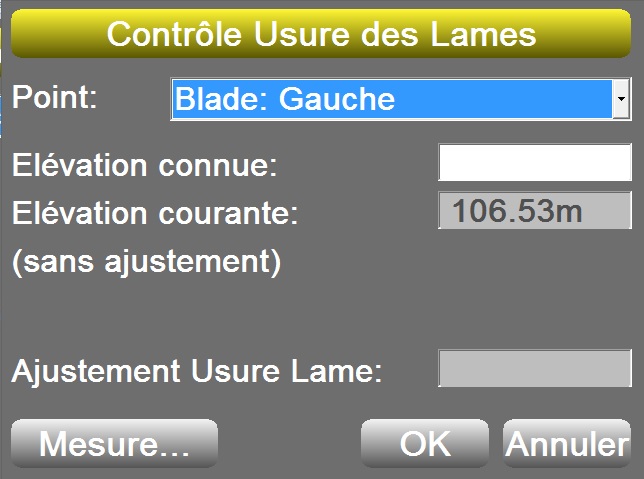

Si le Z n’est pas bon on peut entrer directement l’altitude connue et l’ordinateur va calculer tout seul l’usure de lame, ou alors on entre l’écart entre le Z connu et le Z de la lame.

Non une fois que la calibration est faite elle reste enregistrer dans l'écran du système de guidage. ou il faut être vigilant c'est le contrôle position qui doit être fait 2 fois par jour, idéalement, pour garder une bonne précision suivant l'usure de la lame et vérifier de temps en temps que la mise à niveau de la lame correspond au capteur de dévers. On peut voir ça comme un entretien quotidien du système de guidage.
