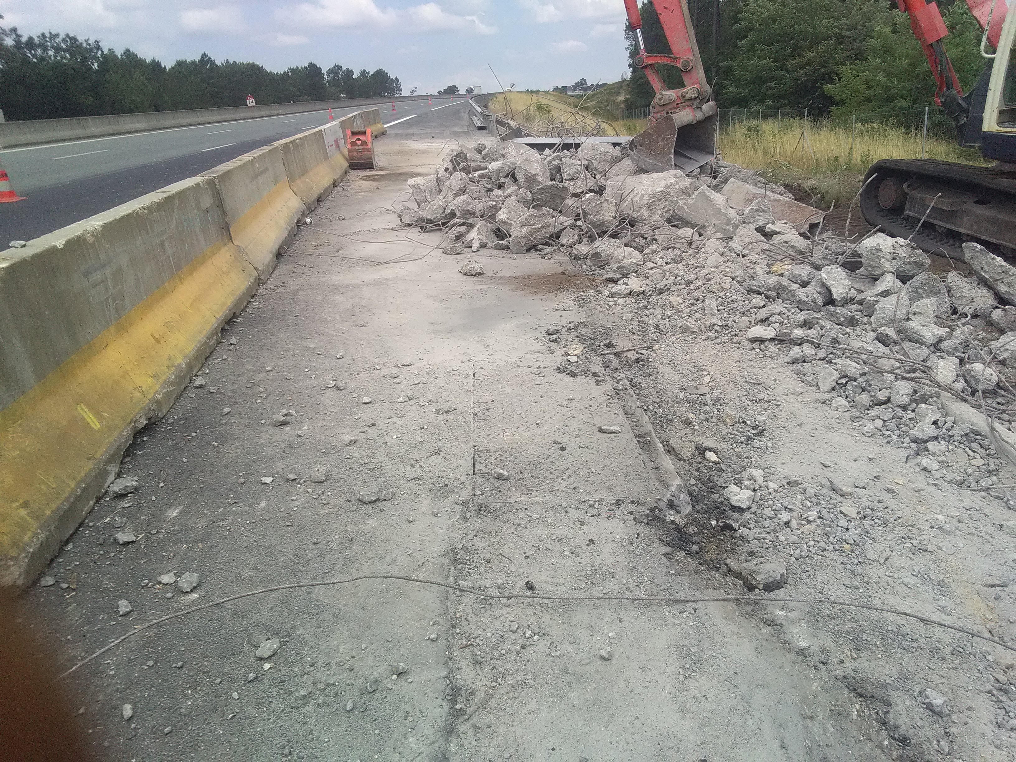

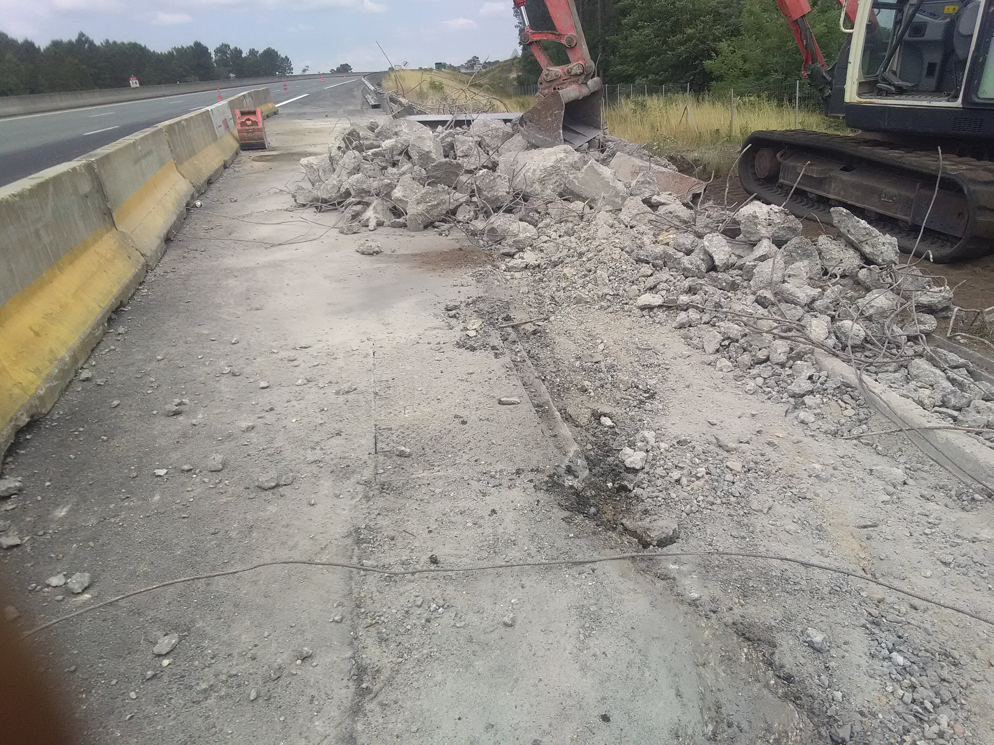

Ce chantier 🚭
faisait suite à un incendie assez dévastateur 🚱
quelque c est à quelle température explose le béton????
J ai vue la remorque je ne sait ce elle contenait mais un truck de ouf ❗❗❗🚰
Re: Les chantiers D OBELIX
Posté : ven. juin 05, 2020 4:39 am
Belles photos et joli boulot.
J'en profite, un peu, pour étaler ma connaissance :shock: :lol:
Cet ouvrage est assez particulier, c'est en réalité un support pour les murs "anti-bruit", je ne sais pas si c'est encore d'actualité mais les "seuls" à pouvoir exploiter ce moule était BRS Béton Rhône Service (ils avaient le brevet), ils sont passé sous le giron SOMARO/COLAS pour devenir AXIMUM.
C'est un moule ouvert (à l'avant) qui "enrobe" le chaînage et est fixé au sol. Je n'ai pas trouvé de photos, et je n'en ai jamais "coulé". La consommation de mètre cube est assez important en fonction de la taille de l'ouvrage.
Dans ce cas précis, il est ancré car ce n'est pas prévu pour "récupérer" l'énergie cinétique lors d'un choc.
Le béton extrudé n'est pas très "ami" avec le feu, dès que ça monte en température, ça explose en petit morceau, c'est assez impressionnant
Posté : ven. juin 05, 2020 10:27 pm
En effet DAMS une très bonne densité de béton 👍
Je ne l ai pas pris en photos au départ car je ne pense pas que ça avait de l importance mais quand j ai commencer a casser en face du feu le béton sur 15cm il étais très defracmanter j ai trouvé bizarre !!! Et maintenant en relisant ton commentaire ça ma fait tilt
Mercie pour tes lumières 👍

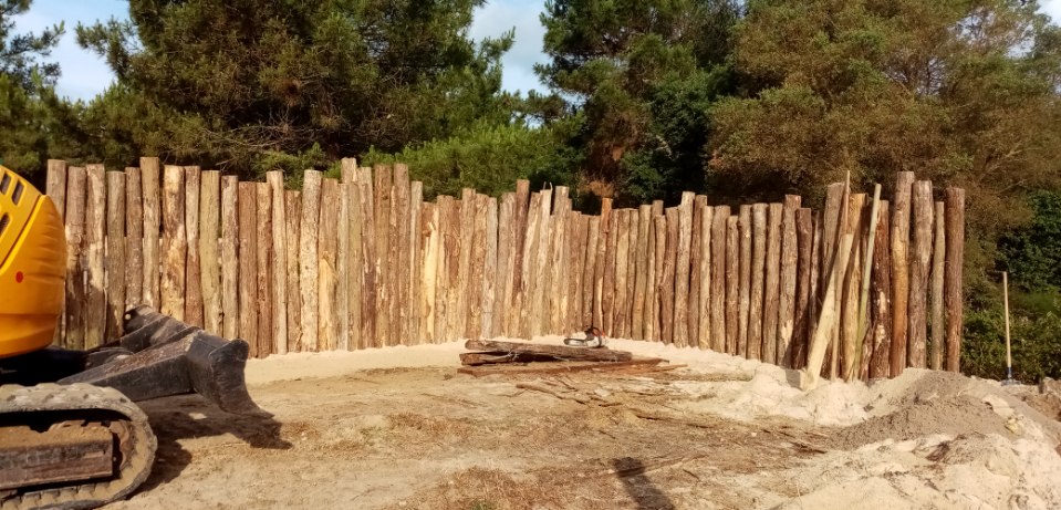

Une clôture originale🤗
Posté : ven. juin 12, 2020 5:52 pm
Chantier intéressant 😎
Posté : ven. juin 12, 2020 6:10 pm
La suite a la fin du chantier
Posté : ven. juin 12, 2020 7:03 pm
par Suisso
c'est du pin ?
Posté : sam. juin 13, 2020 3:40 am
Salut suisso
C est du robignier ( acacia)👍
