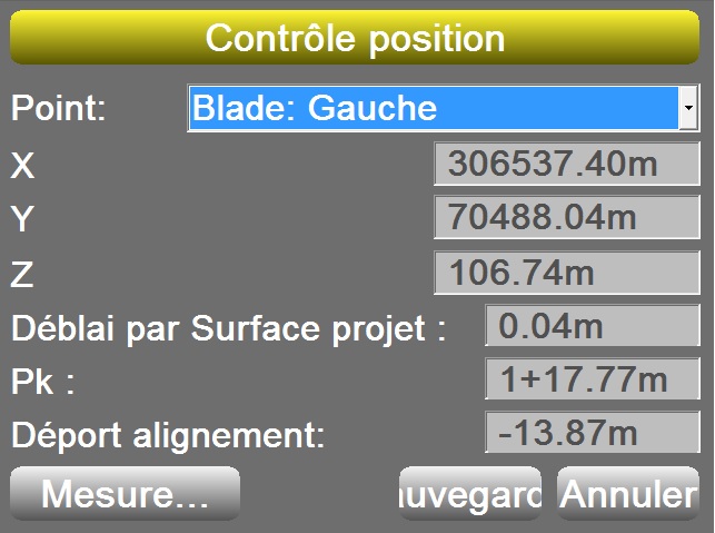

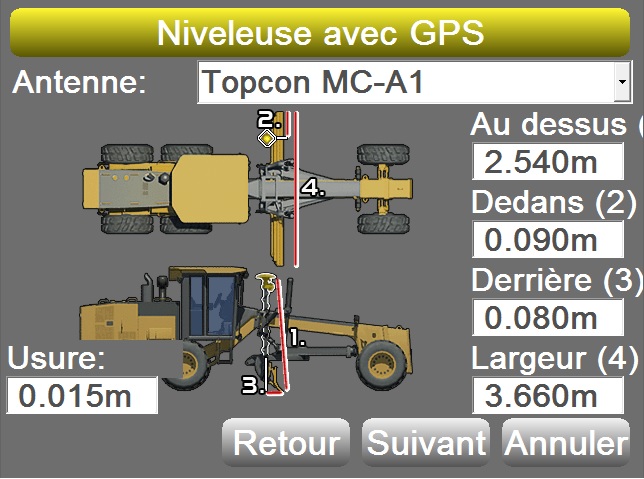

2) Calibration :
Sur les niveleuses, la calibration sert à déterminer la position de la ou des antennes ou prisme par rapport au coin de lame correspondant.
3) Contrôle position :
Comme pour le bull, la niveleuse fait l’objet d’un contrôle du système assez régulier. Le contrôle de l’altitude du coin de lame 2 fois par jour est idéal, et moins régulier la calibration des capteurs, un peu à la lame façon que le bull, lame centrée et perpendiculaire à la machine, on pose la lame au sol et on trace sa position, puis pareil en faisant un demi-tour et l’ordinateur compense les erreurs de lui-même.
