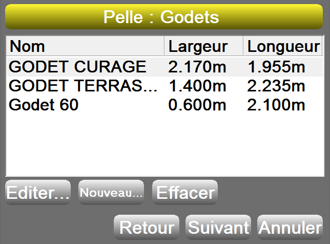

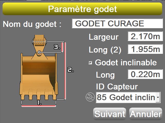

Calibration des différents godets
Calibration d'un godet inclinable
Dimension d’un godet inclinable, largeur, longueur entre le bout de la dent et l’axe du balancier et longueur en l’axe du balancier et l’axe d’inclinaison du godet le tout associé au capteur d’inclinaison

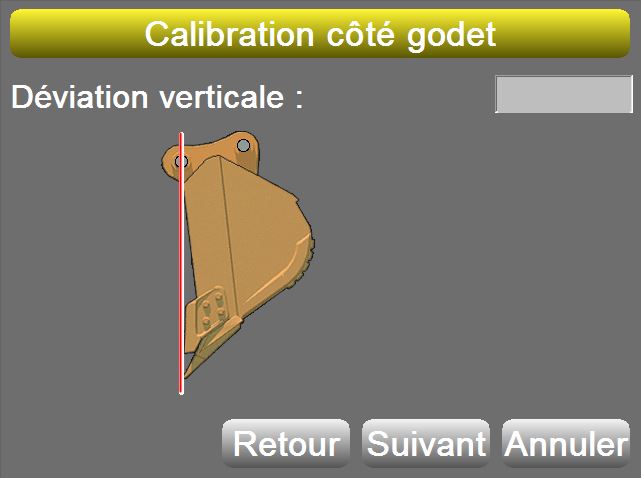

Calibration de la verticalité du godet

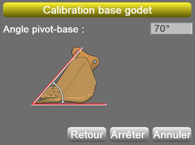

Calibration du niveau du fond de godet

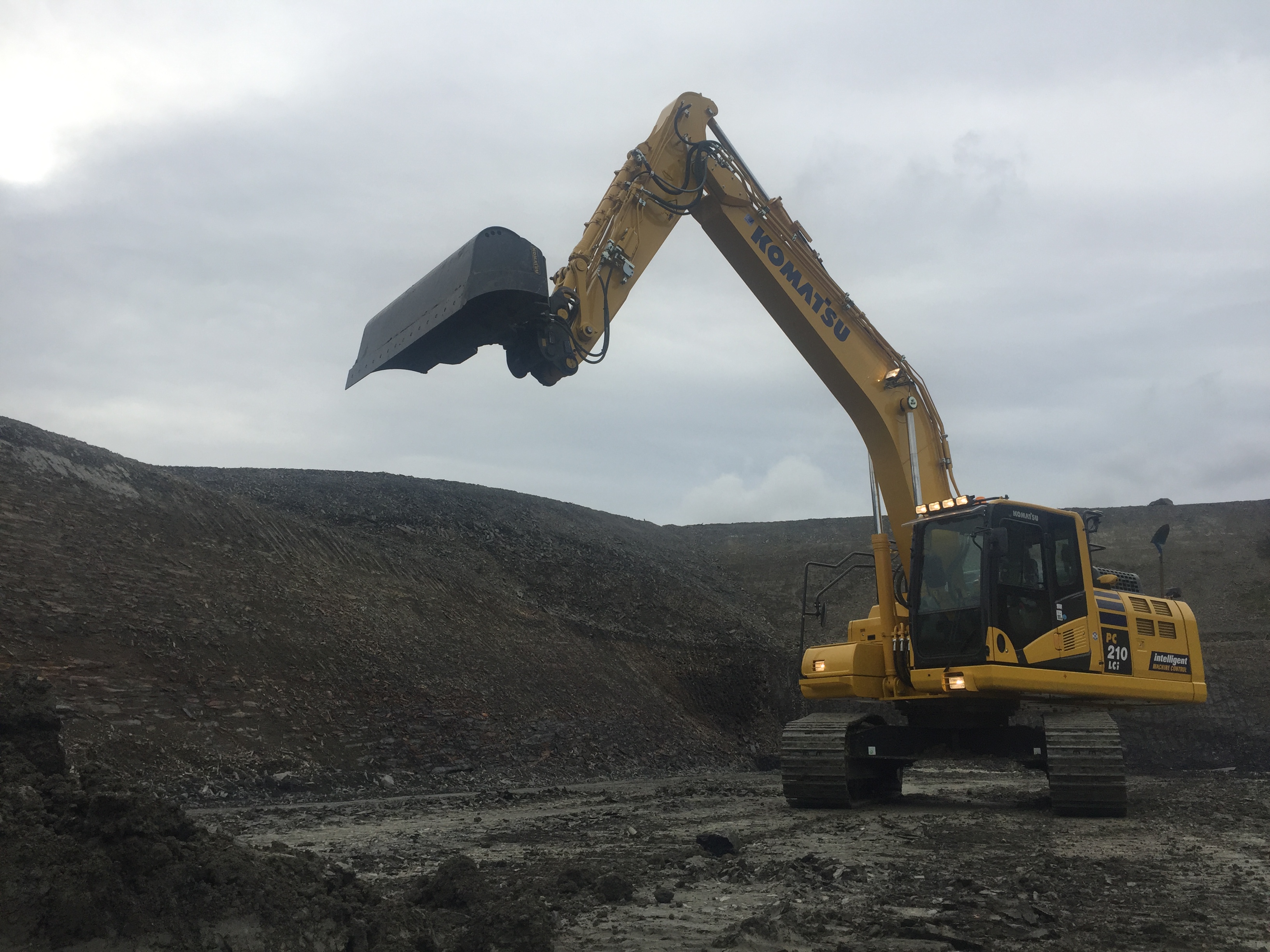

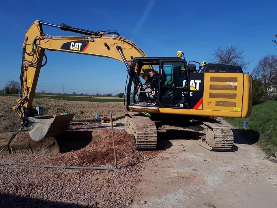

Komatsu PC210LCi-11
Komatsu PC210LCi-11
5) Quelques images :

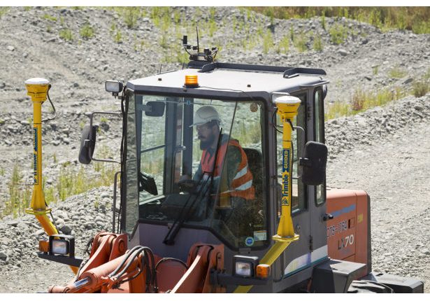

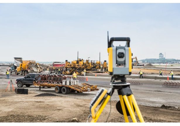

XIV) Guidage 3D sur différents autres engins :
1) Principe :
N’importe quels engins de travaux publics peut-être équipé d’un système de guidage 3D, GNSS ou LPS (station totale), suivant la précision recherchée.
Le système se compose de capteurs, de récepteur GNSS ou de prismes, d’un calculateur, d’un écran et d’antennes pour recevoir les corrections.
Sur certaines machines (raboteuses, finisseurs) il n’y a pas besoin de capteurs car ces machines ont déjà des capteurs de pente en long et en travers, il suffit juste de récupérer les données de la machine dans le système de guidage et d’installer des récepteurs GNSS ou des prismes.
Le principe, est toujours le même, c’est de connaitre la position de l’outil en temps réel, et de comparé sa position par rapport à celle du projet. Ces machines peuvent être guidées en indication ou en automatique avec un asservissement hydraulique.
Il faut bien entendu calibrer le système, connaitre la position des récepteurs par rapport à celle de l’outil.
2) Quelques photos :

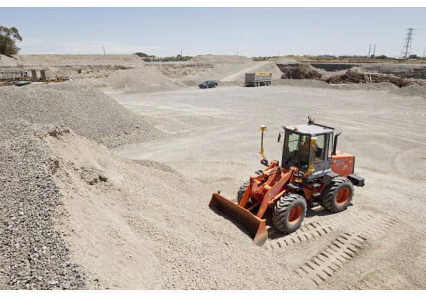

Chargeuse avec guidage GNSS

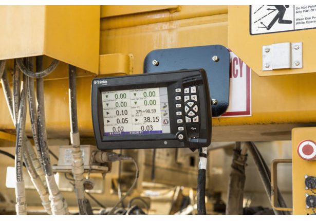

Écran de controle du guidage pour machine à coffrage glissant

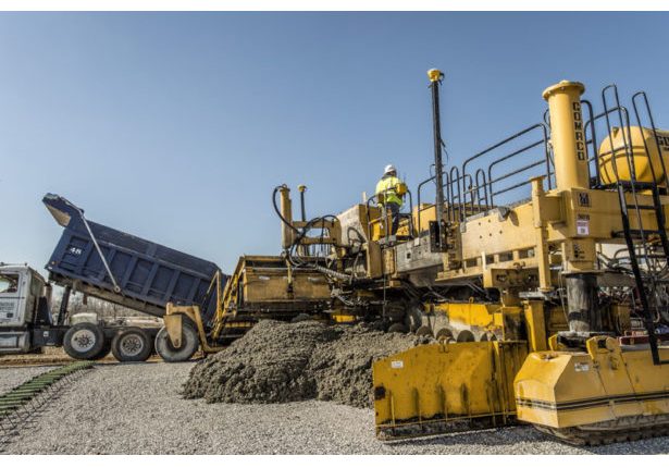

Machine a coffrage glissant avec guidage GNSS
Machine a coffrage glissant avec guidage LPS

Raboteuse avec guidage LPS
Finisseur avec guidage LPS

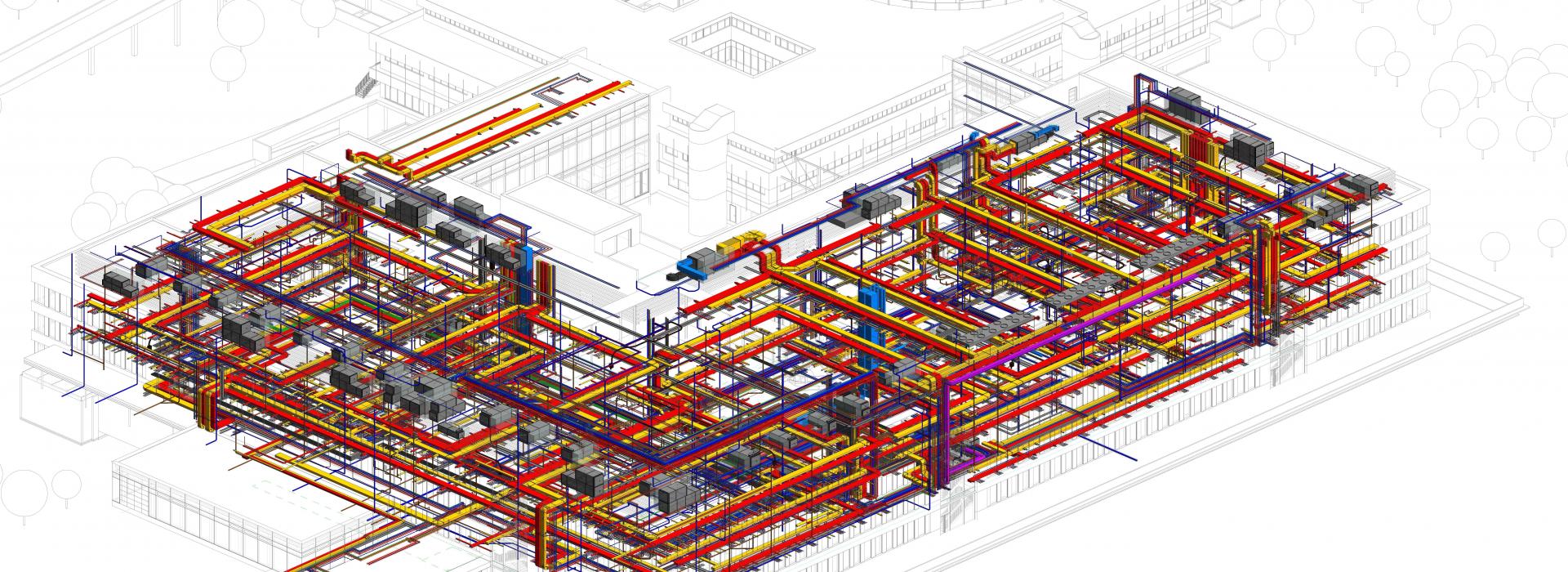

XV) Nouvelles technologies :
1) Introduction :

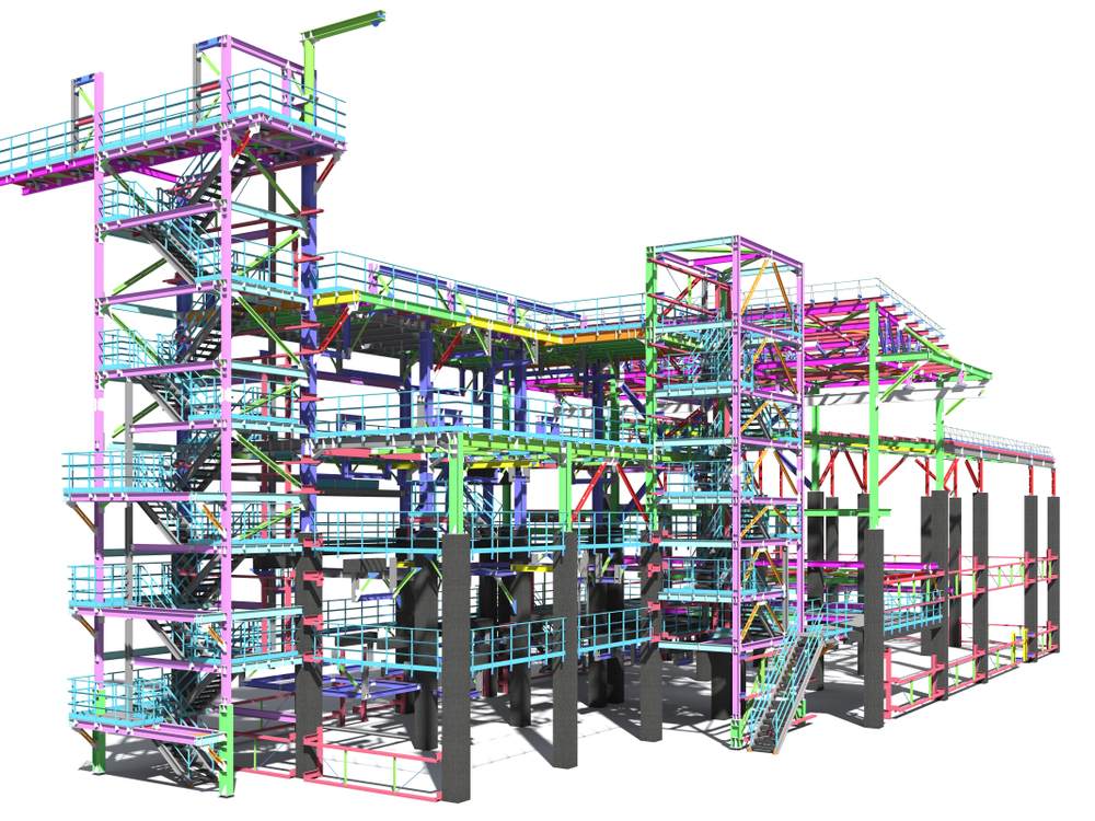

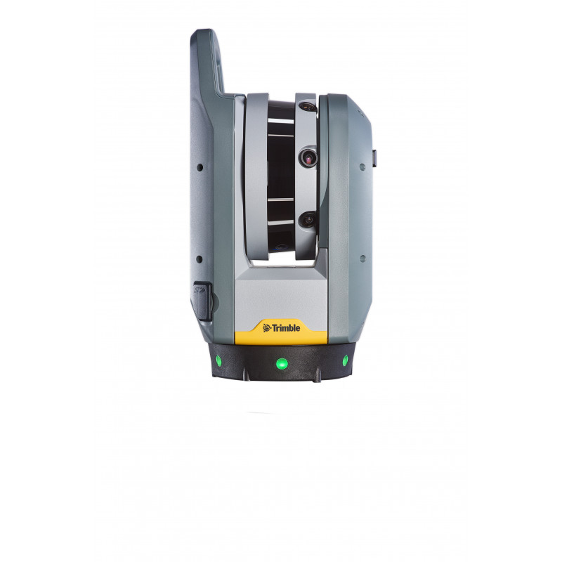

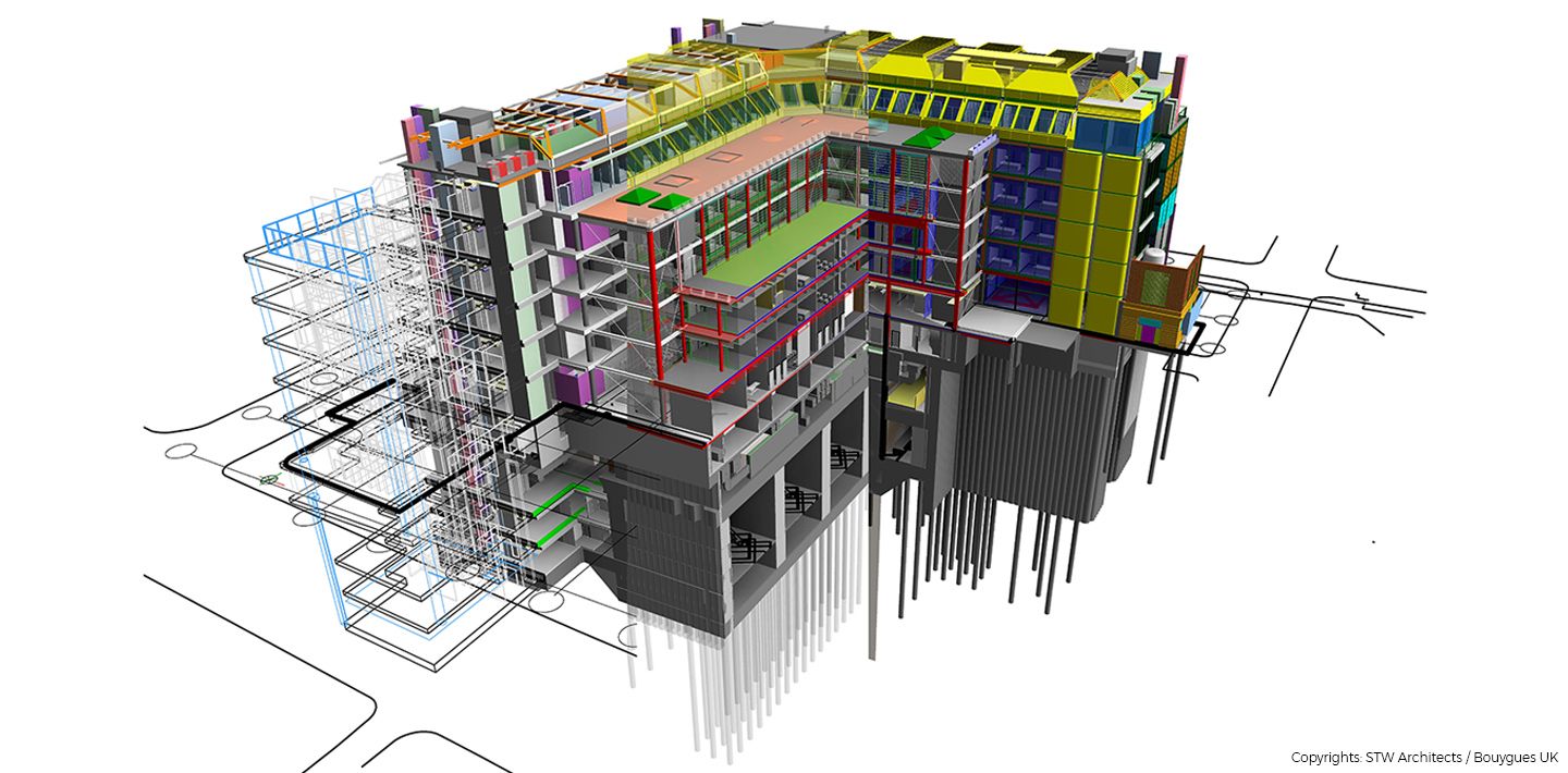

Demain, les chantiers seront de plus en connectés en s’orientant vers deux chemins, selon moi. Vers un premier, le BIM (Building Information Modelling), la modélisation des chantiers en maquette numérique. Tous les éléments d’un chantier de construction jusqu'à la moindre vis sont modélisés sur une maquette 3D dans le système de coordonnées correspondant. Le fait de modéliser tous les éléments du chantier vont permettre, normalement, d’éviter les problèmes de conception entre les différents corps de métier avant de commencer le chantier, qui aujourd’hui sont découvert pendant le chantier. Pendant les travaux, le chantier est constamment scanner avec des scanner 3D et le scan réel est comparé à la maquette 3D et grâce à des logiciels surpuissant permet de comparé les deux et de vérifier que tout est bien à sa place. Le scan est directement calé dans le bon système de coordonnées grâce à des cibles sphérique stationnées sur des points de référence connus, certains scanner 3D sont intégré à des stations totales robotisées et une fois la station est mis en stations, il n’y a pas besoins de cibles sphériques. Pour les clients, on peut aussi projeter le chantier sur place grâce à des outils de réalité augmentée pour qu’il se projette mieux. Le BIM est plutôt réserver au chantier de bâtiment.

Maquette 3D BIM
Maquette 3D BIM
Maquette 3D BIM
Maquette 3D BIM
Maquette 3D BIM
Maquette 3D BIM

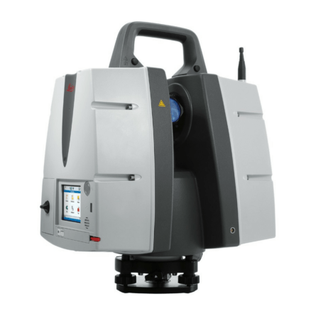

Scanner 3D Leica
Scanner 3D Leica
Scanner 3D Trimble
Scanner 3D Trimble
