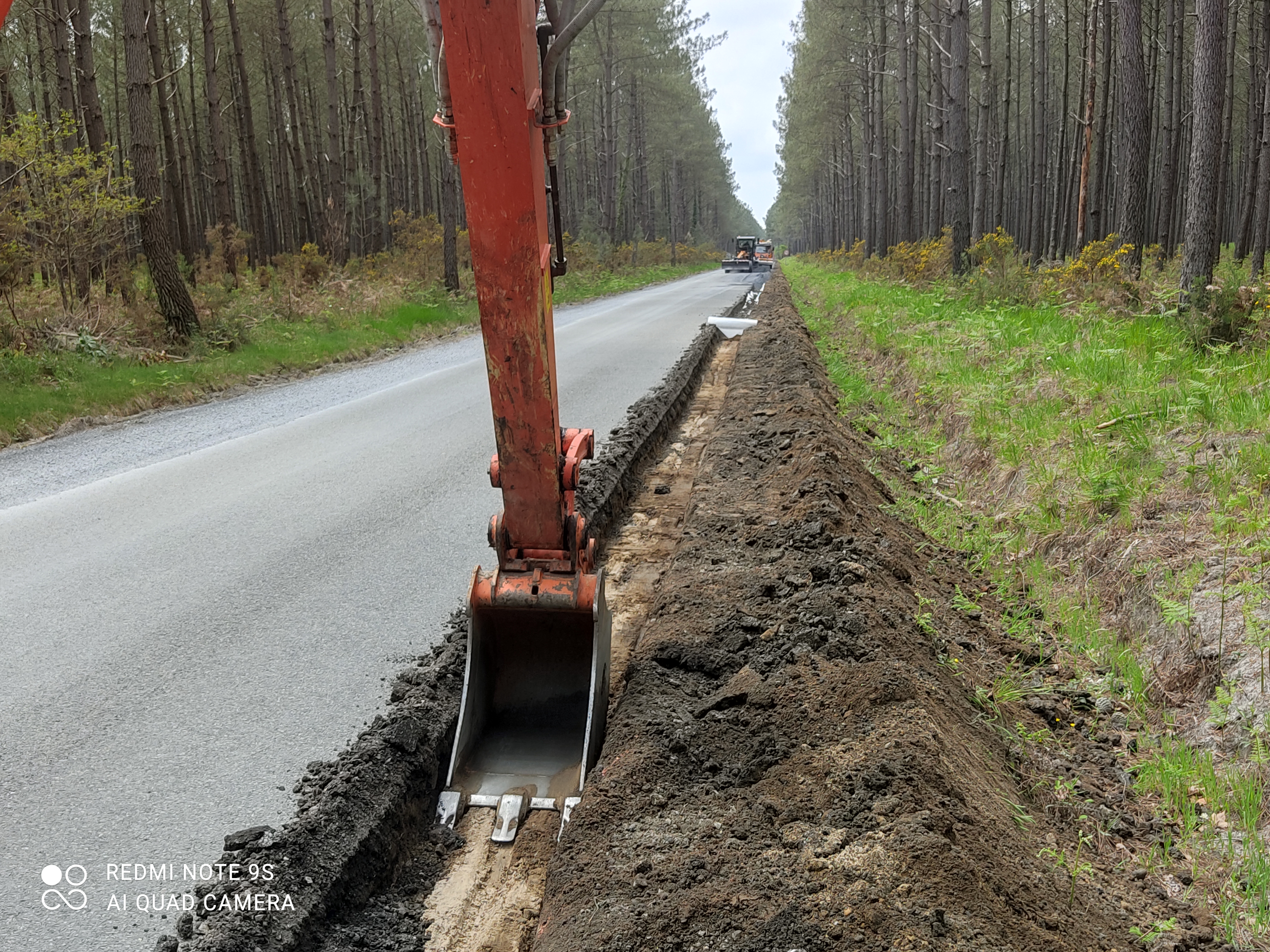

Faudra m expliquer comment tu arrive a curés des fosses vide ( pas d eau à l interieur )😎😎🌧🌧🌊
yes! c'est chouette.
Combien de mètres à l'heure? (environ, c'est ma curiosité qui voudrait savoir :lol: ).
Je me répète mais quelle cadre de travail, merci aux Gascons pour les photos, toujours un plaisir de vous lire
Salut Obélix et Dam' s ,
Pas d' eau sur ce chantier et heureusement ,
Le linéaire je ne sais pas c' est des chantiers spéciaux ,
Tu étales les déblais à plat , là 1,80 m pour avoir un accotement régulier , Tu fais les deux cotés tu compacte aux pneus ,
Tu déplace beaucoup de terre .... là ou y en a besoin , sans camions bien sur ...
et tu reformes le fossé au curage 👍 ,

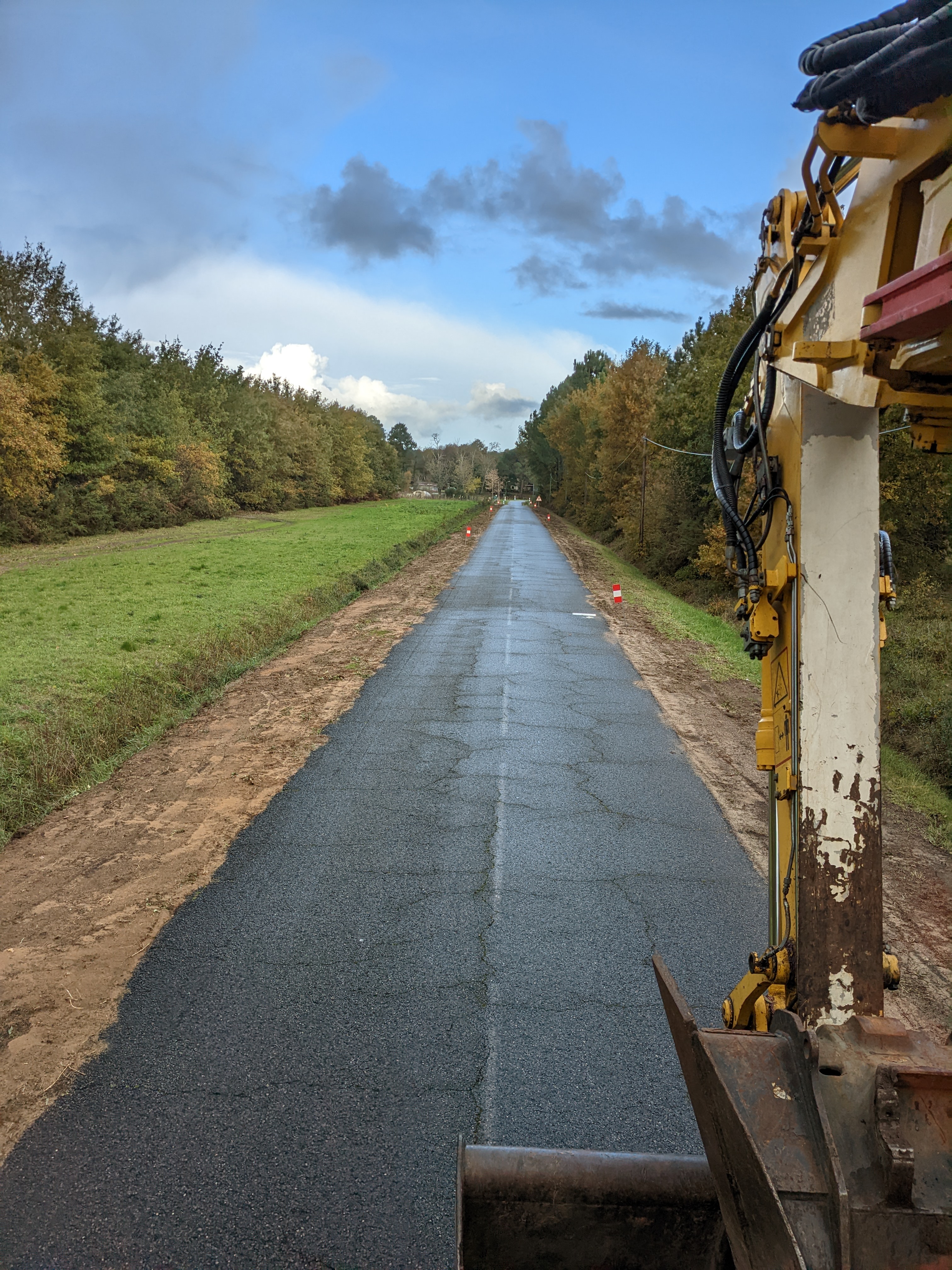

Le chantier du moment ,
Élargissement de route ... avec une Kubota KX 80 ..

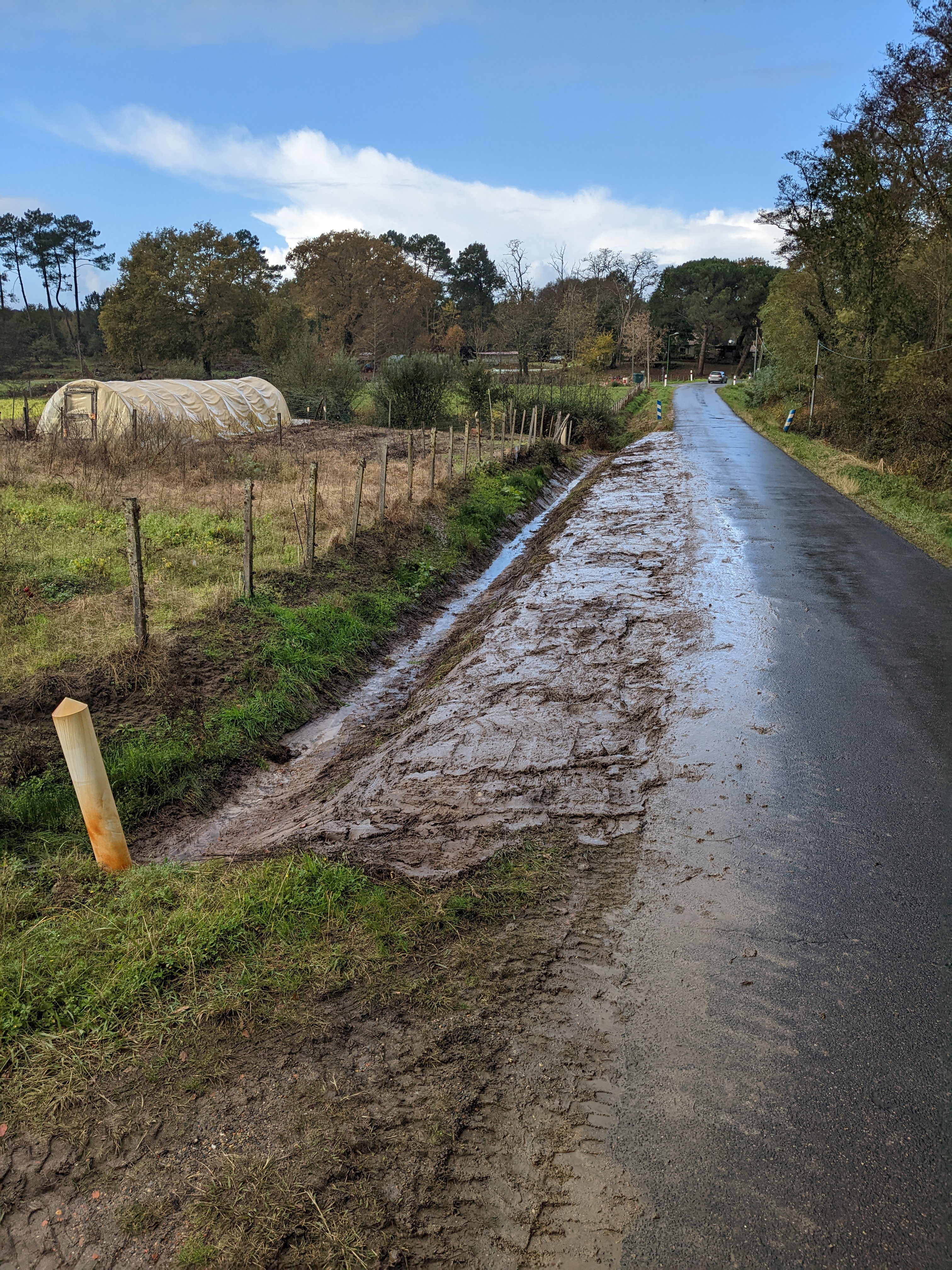

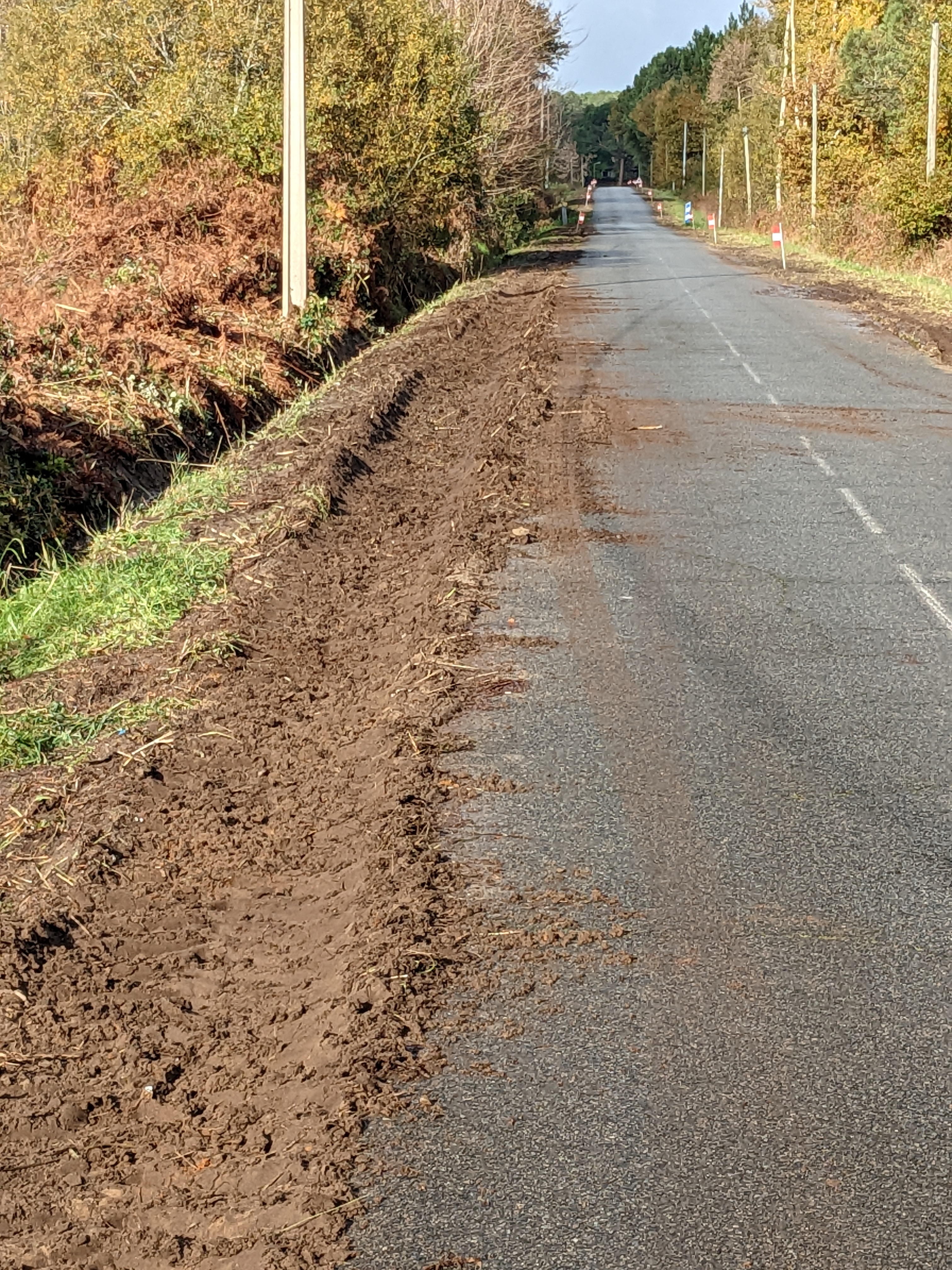

Toujours dans les fossés et les accotements , par ces journées pluvieuses ... photo avant et après ....
Pour les accotements c' est pareil ....

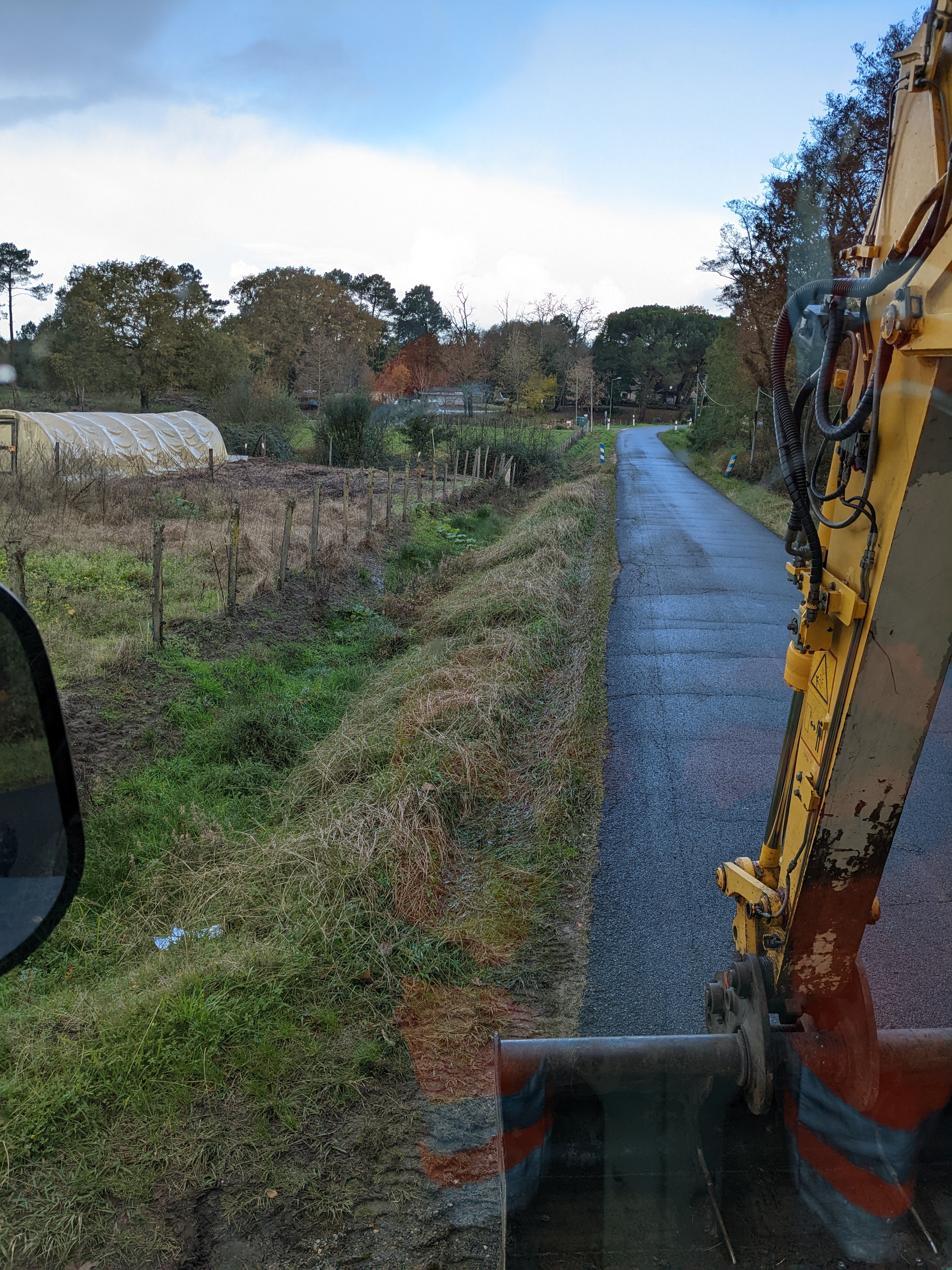

Version sèche :
moins sèche avec l' aide d'un débardeur forestier !!!

Vous vous en occupez de la chose !! Ici ils ne font rien !!
Salut Fred ,
Oui on s' en occupe un peu , mais quand les routes sont trop étroites y a pas grand chose a faire .
