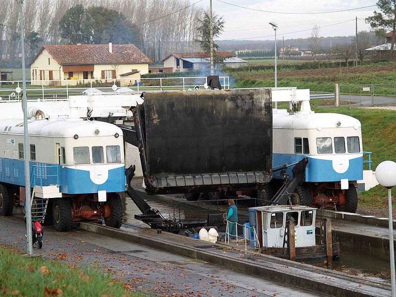

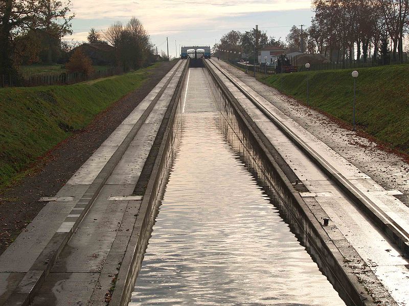

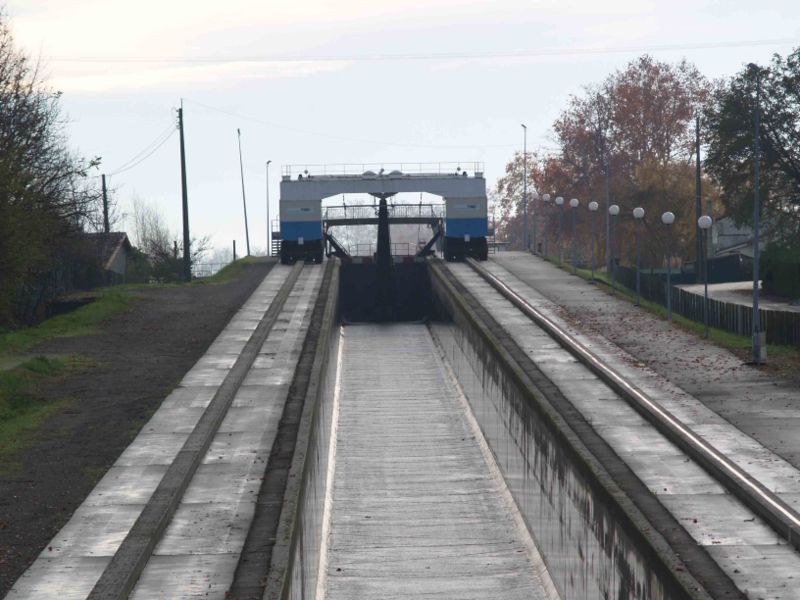

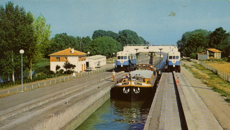

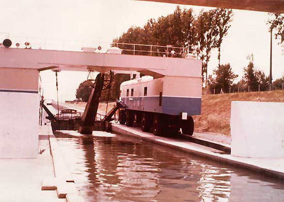

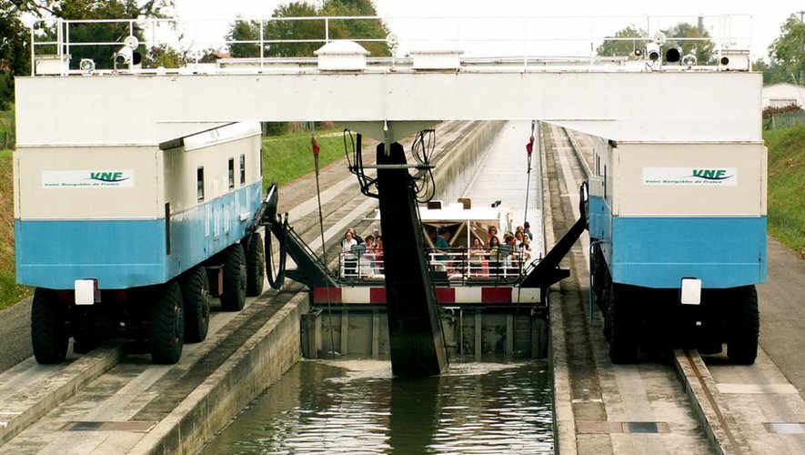

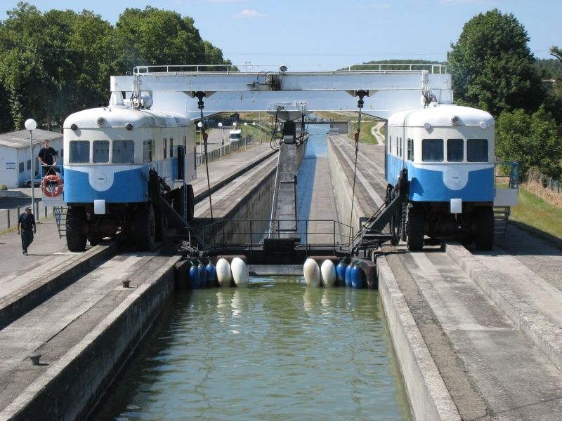

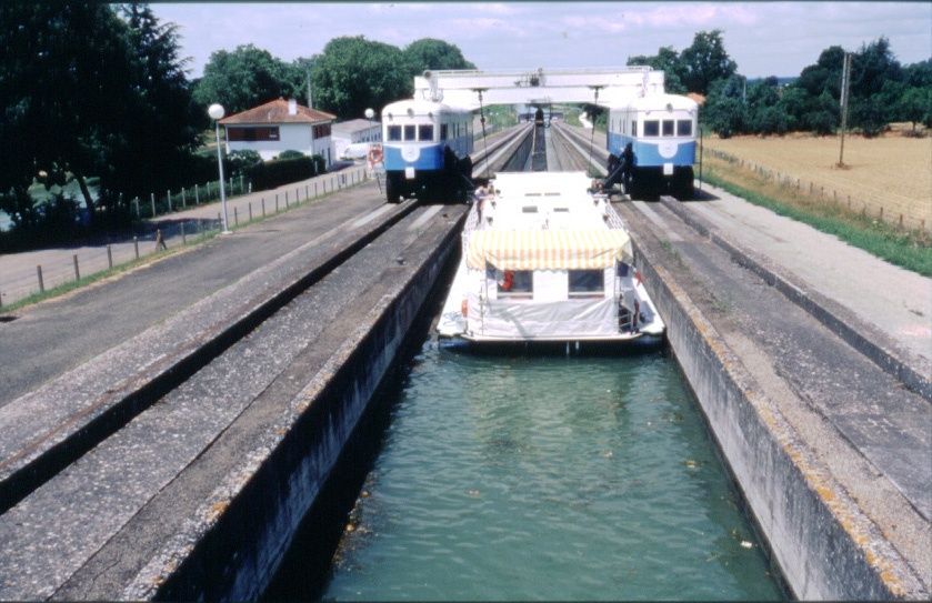

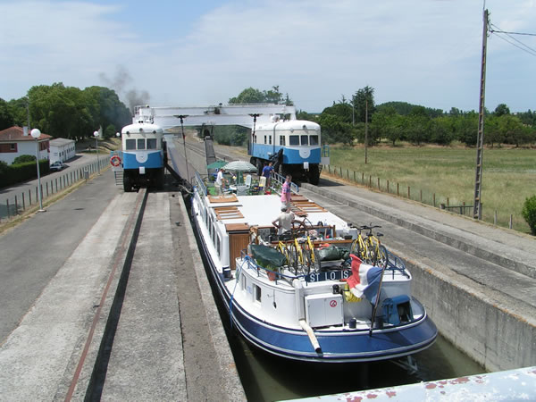

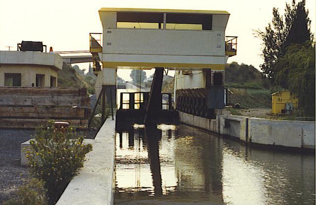

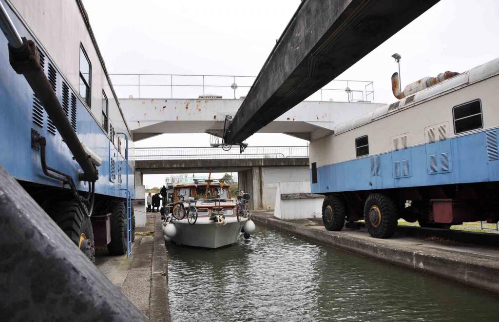

A l'avant des automotrices un "masque" permet de maintenir une certaine étanchéité sur les bords de la "rigole" et ainsi de créer un petit "lac" artificiel
Le bateau se place devant ce bouclier et les automotrices poussent l'ensemble eau+bateau dans la "tranchée"
Ensuite des vérins et treuils relèvent le bouclier et le guide de maintien pour laisser passer le bateau
Pour avoir pu voir fonctionner cet ensemble , c'est assez impressionnant !
Re: Les pentes d'eau de Montech et Fonseranes
Posté : dim. avr. 05, 2020 6:49 am
par Exca
C'est assez impressionnant a voir manoeuvrer !
Et de penser qu'a la descente c'est les automotrices qui retiennent l'ensemble eau+bateau . . . ce qui représente une masse conséquente ! :D
Eau x1.jpg (96.58 Kio) Vu 17415 fois
Eau x2.jpg (90.22 Kio) Vu 17415 fois
Eau x3.jpg (74.49 Kio) Vu 17415 fois

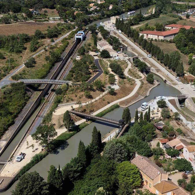

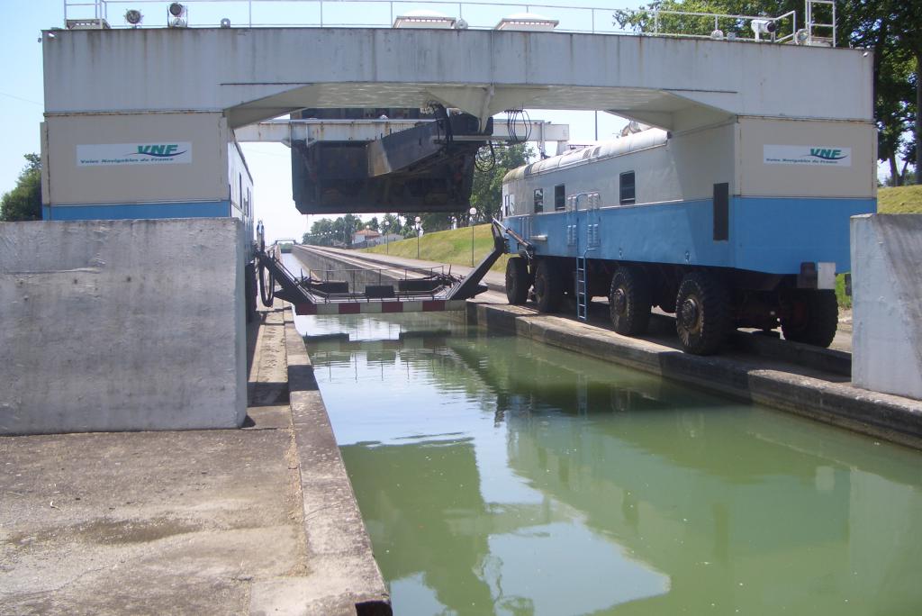

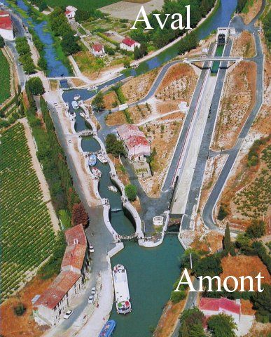

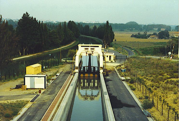

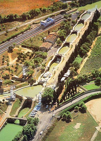

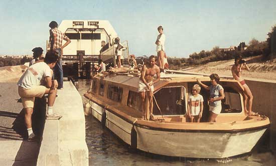

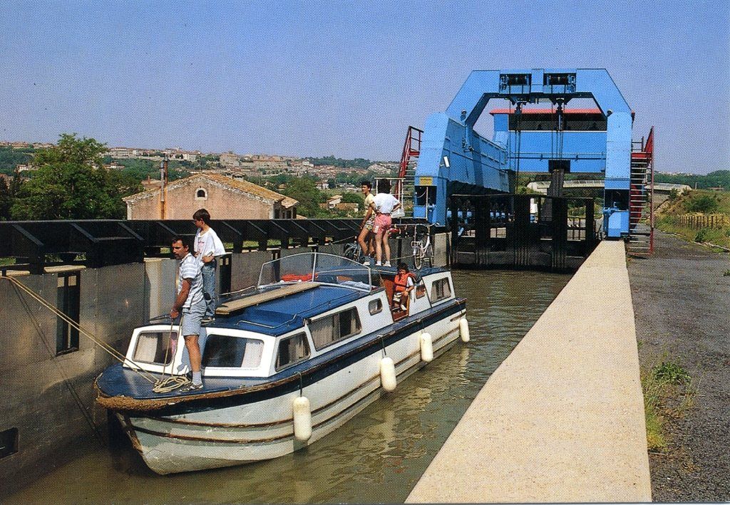

A coté de Beziers , au niveau des écluses de Fonseranes se situe la seconde "pente d'eau"
Le concept est identique sauf que l'automoteur est d'une conception très spécifique et est resté a l'état de prototype
A la différence de Montech ou le site a été utilisé durant plus de 30 ans , la pente d'eau de Fonserannes n'a jamais vraiment été exploité
Eau x4.jpg (65.27 Kio) Vu 17414 fois
Eau x5.jpg (88.58 Kio) Vu 17414 fois

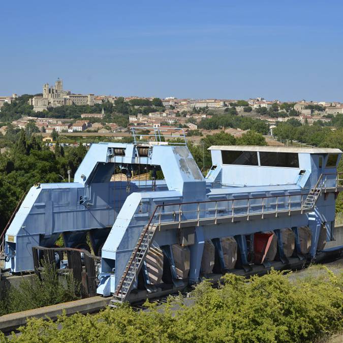

Les technologie de Fonseranes faisait appel à une transmission mixte hydrostatique/électrique qui n'a jamais été efficiente ...
Bien dommage de ne pas avoir retenu le solution purement "électrique" qui aurait bien simplifié les choses !!
Et permis une alimentation/rechargement du réseau facile

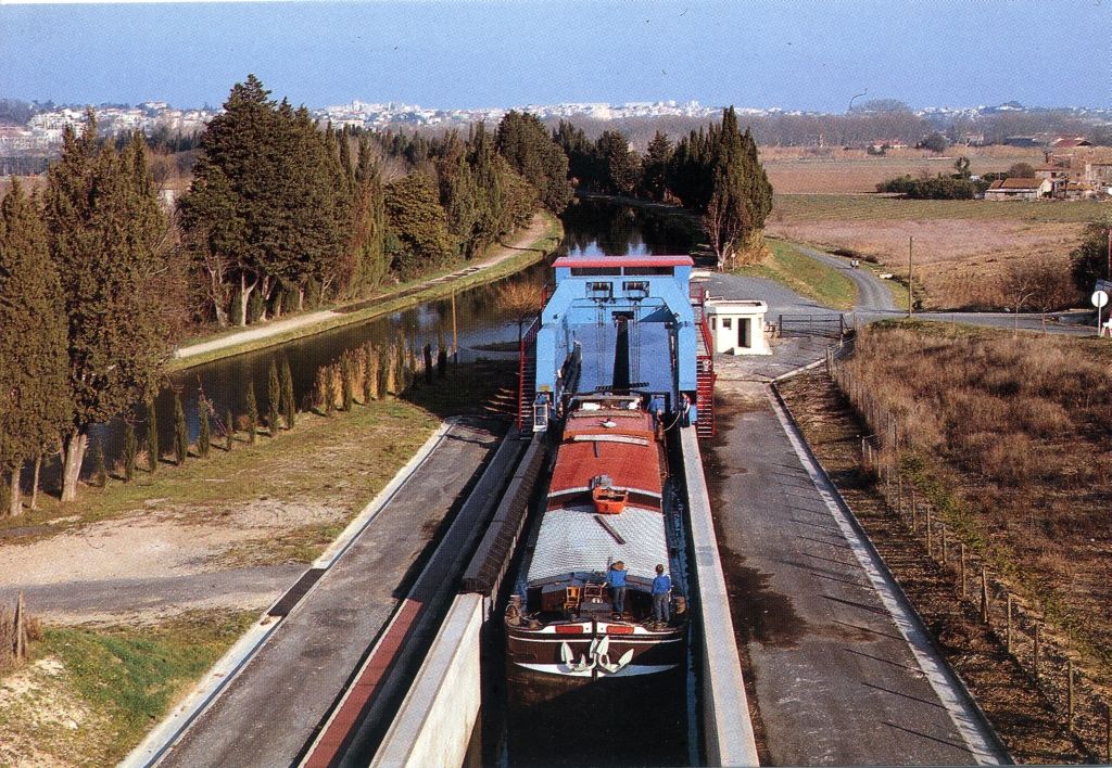

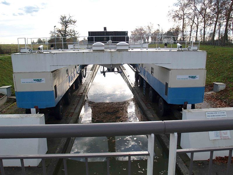

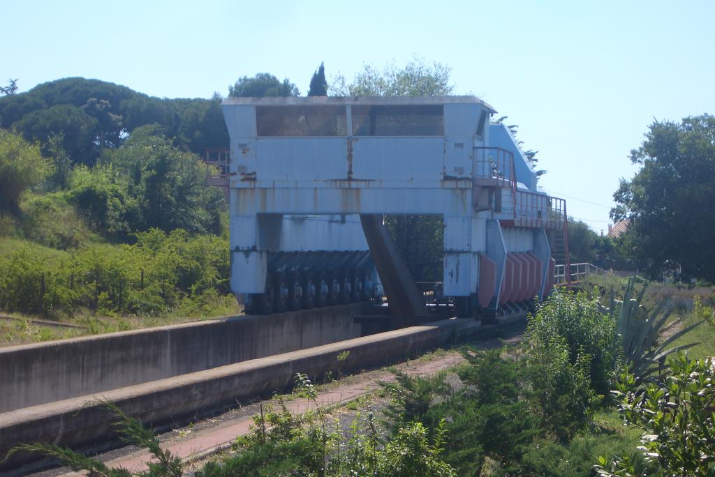

Sur ces trois photos on voit bien les évolutions entre les "pousseurs"
La solution retenue à Montech d'utiliser deux bases de locomotives diésel reliées par des poutres à permis de sécuriser le principe
Malheureusement la machinerie de Fonseranes était énormément complexe ! L'entrainement hydrostatique alimentait une génératrice à la descente , solution qui devait permettre de créer de l'électricité qui devais être réincorporée au réseau Edf ... ce qui n'a jamais vraiment fonctionné de manière optimale ... sans parler des multiples soucis d'hydraulique rencontrés !

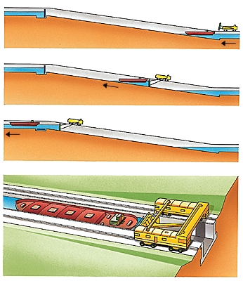

Posté : lun. avr. 06, 2020 8:36 am

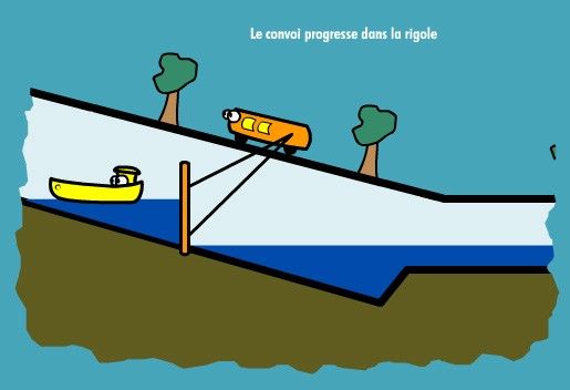

Un schema explicatif du concept ...
Pente_deau 02.jpg (120.71 Kio) Vu 17392 fois

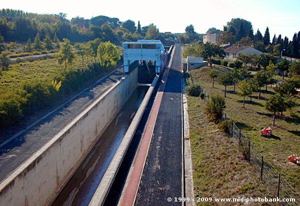

Concernant le site de Montech , une excellente initiative à été prise !!
Pour remettre ce site exceptionnel en état de fonctionnement le département du Tarn , la communauté de communes , la mairie et VNF ont déboursé 3Meuros . L'ensemble des "pousseurs" à été remis en état en répondant aux normes de sécurités actuelles , une péniche au gabarit Freycinet achetée , une esplanade aménagée , la tranchée nettoyée ... tout est prêt pour la saison touristique "2020" !!
Une TRES belle visite pour ceux qui auront l'occasion de passer dans le secteur ! :mrgreen:
