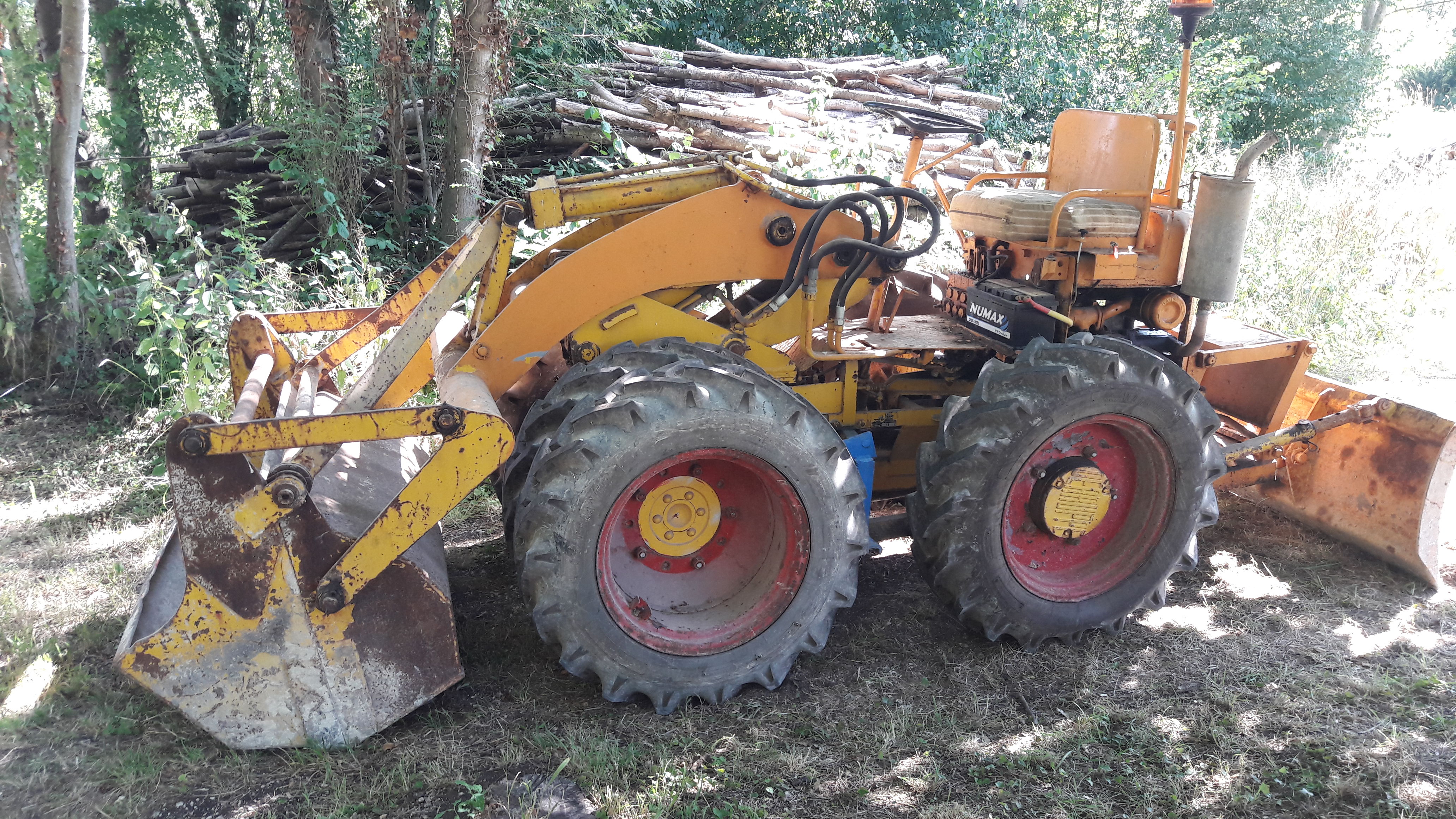

Je suis à la recherche pour un derruppe DB5, un documents d'utilisation ,
Un état de pièces de rechange , vues éclates ..
Il démarre au quart de tour.
J'ai une fuite de liquide hydraulique qui a imbibée une des deux courroies de la turbine de refroidissement :| .
Merci d'avance.

J'ai passé le DB5 à la karcher pour localiser la fuite d'huile qui a imbibée une des deux courroies des poulies turbine , dynamo et volant moteur.

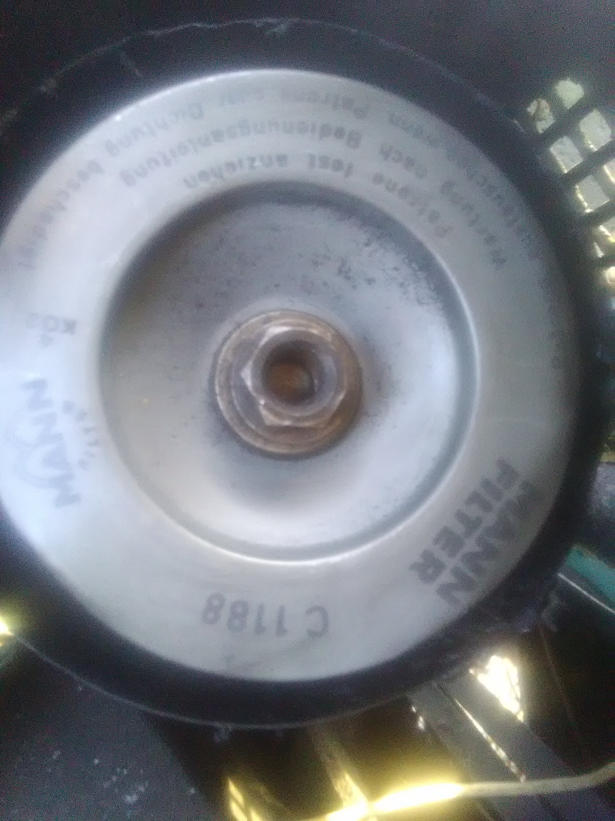

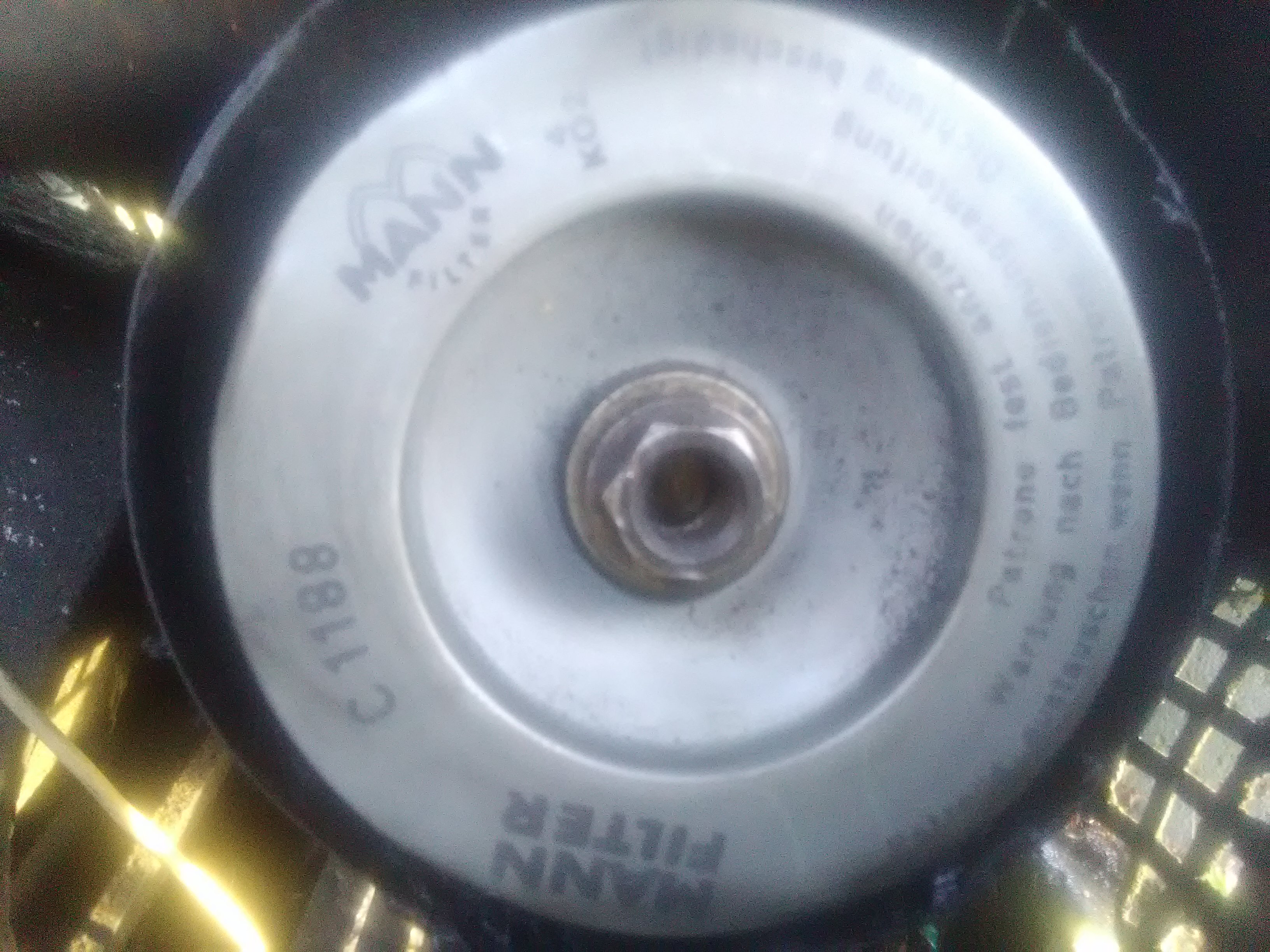

J'ai démonté le filtre à air pour visiter et nettoyer la cartouche du filtre, et là :shock: le grand vide pas de cartouche de filtre à air :roll:
Le plus gros problème est que je n'ai aucunes références de cartouche de filtre pour le filtre à air du DB5.
Je fais appele à votre aide ;) pour me donner une référence de cartouche pour le filtre du derruppe DB5.
Merci d'avance de vos recherches dans vos archives.

Merci,
pour cette photo de la cartouche de filtre .

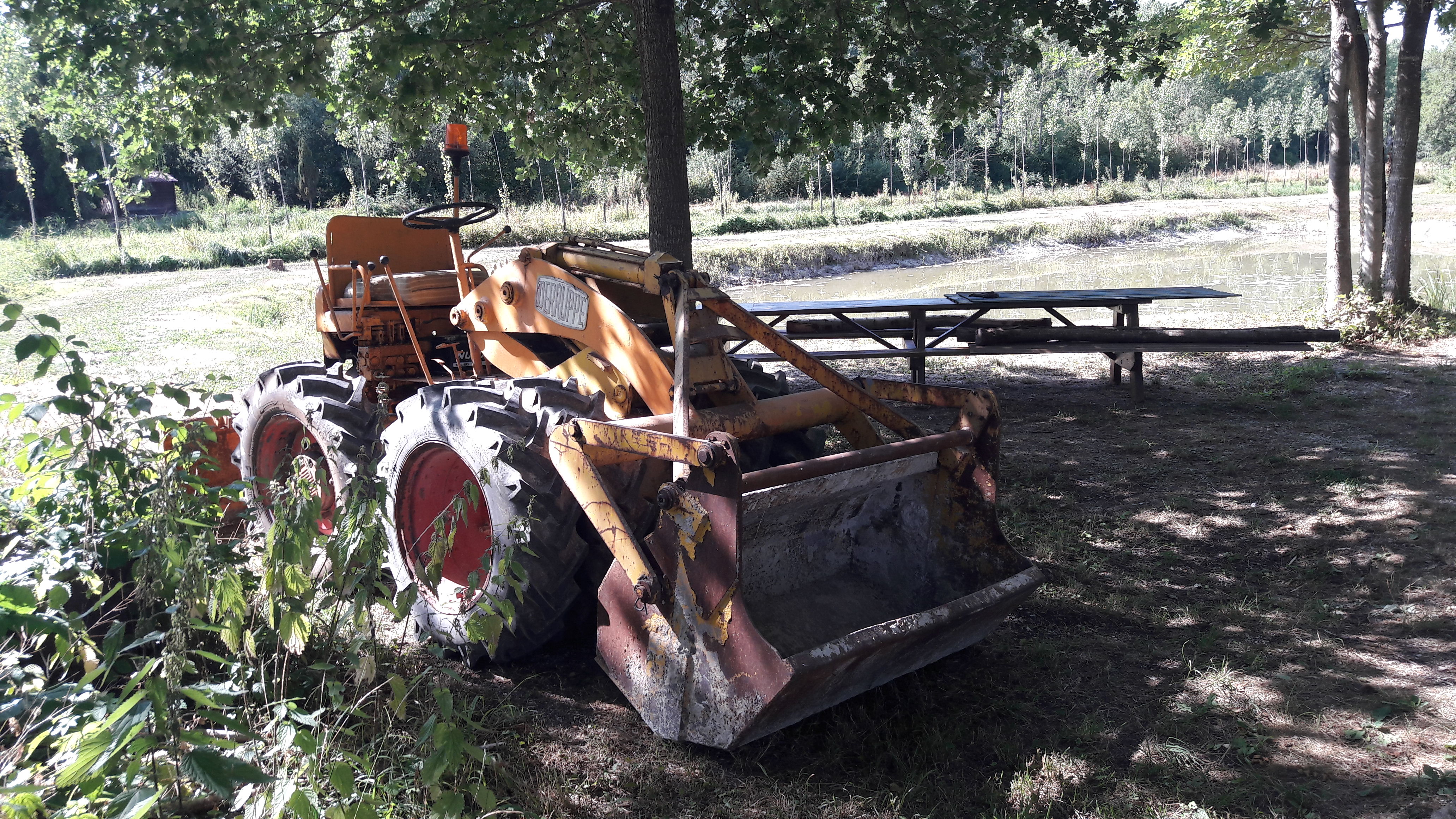

Bonsoir
Avez vous une reference pour le filtre a gazoil ,
Car le db5 couche dehors depuis hier soir :evil: :evil:
Il tournait correctement, je l'ai arrêté et il n'a jamais voulu redémarrer :cry:
J'ai dévissé une sortie de la pompe a injection et fais tourner le demarreur ,
et pas une goutte de gasoil n'est sortie
Merci d'avance de votre aide :)
C est bizarre ❗❗❗
Je commencerais par voir si le carburant sort du reservoir❗❗
Et tu remonte jusque au filtre
Des que j ai le tant je regarde les coordonnées du filtres
Bonne chance🌝🌝
