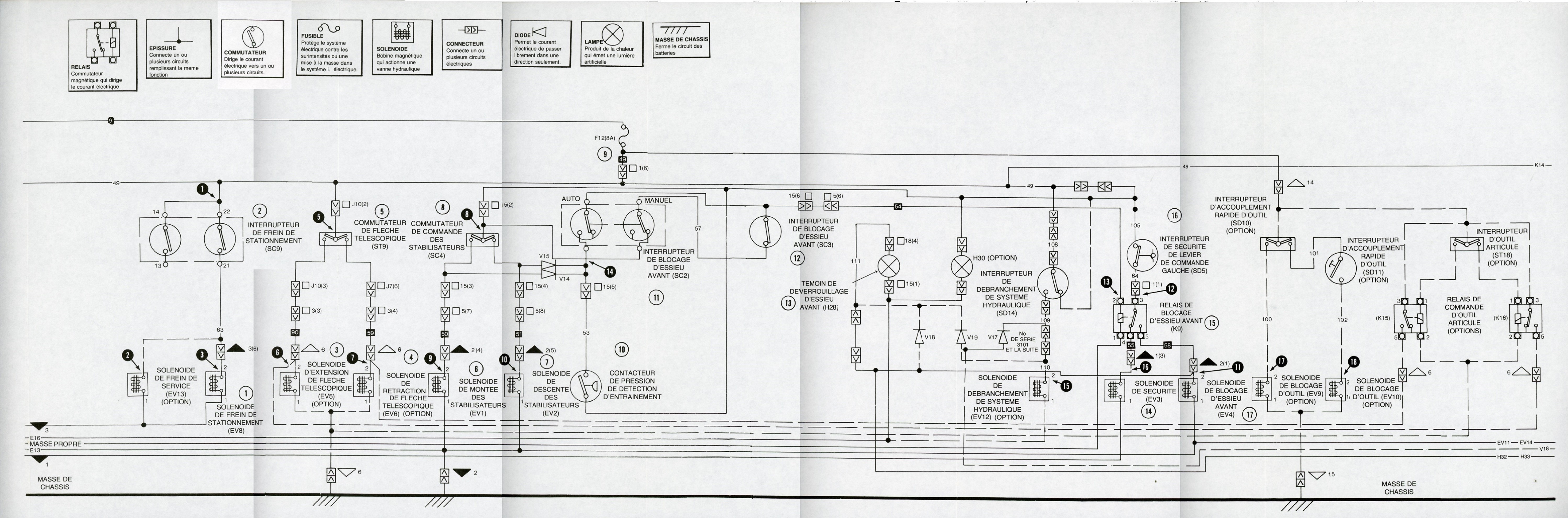

Il faut voir la partie "sélecteur de vitesse de translation" et les schémas électriques qui y correspondent.
688P-SERVICE-section 4001- (67).jpg (2.01 Mio) Vu 15016 fois
688P-SERVICE-section 4001- (68).jpg (278.74 Kio) Vu 15015 fois
688P-SERVICE-section 4001- (69).jpg (525.06 Kio) Vu 15015 fois
688P-SERVICE-section 4001- (70).jpg (611.92 Kio) Vu 15015 fois
688P-SERVICE-section 4001- (71).jpg (592.74 Kio) Vu 15015 fois
