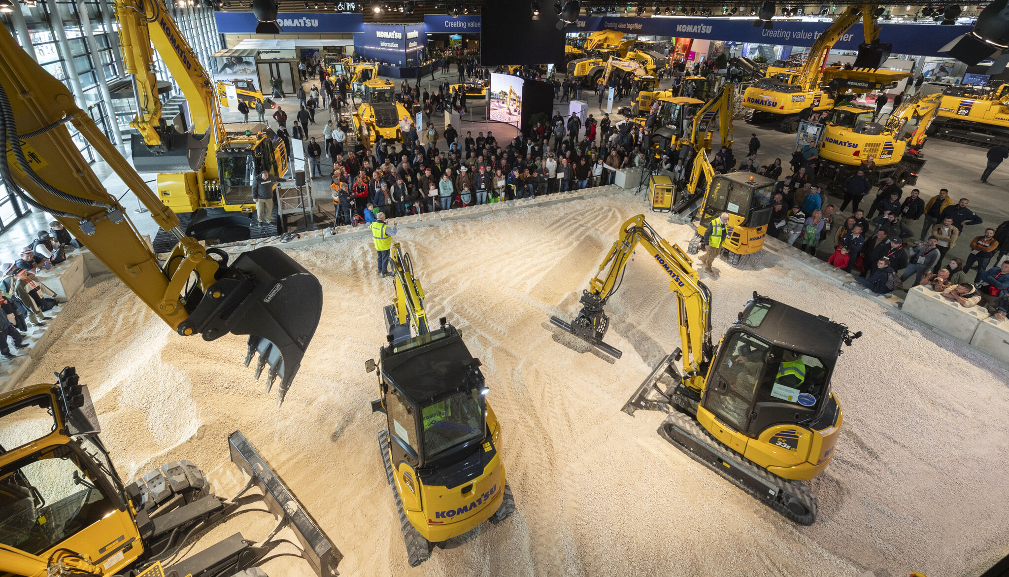

Retours Intermat 03
L'un des gros objectifs d'Intermat était la mise en avant de nouvelles énergies ... en particulier les matériels électriques
Deux marques ont même exposé seulement des engins sans moteur thermique sur leur stand ... VOLVO et LIUGONG , c'est un choix osé !! On retrouvait du matériel électrique chez beaucoup , principalement des mini-pelles mais aussi du matériel plus conséquent ...

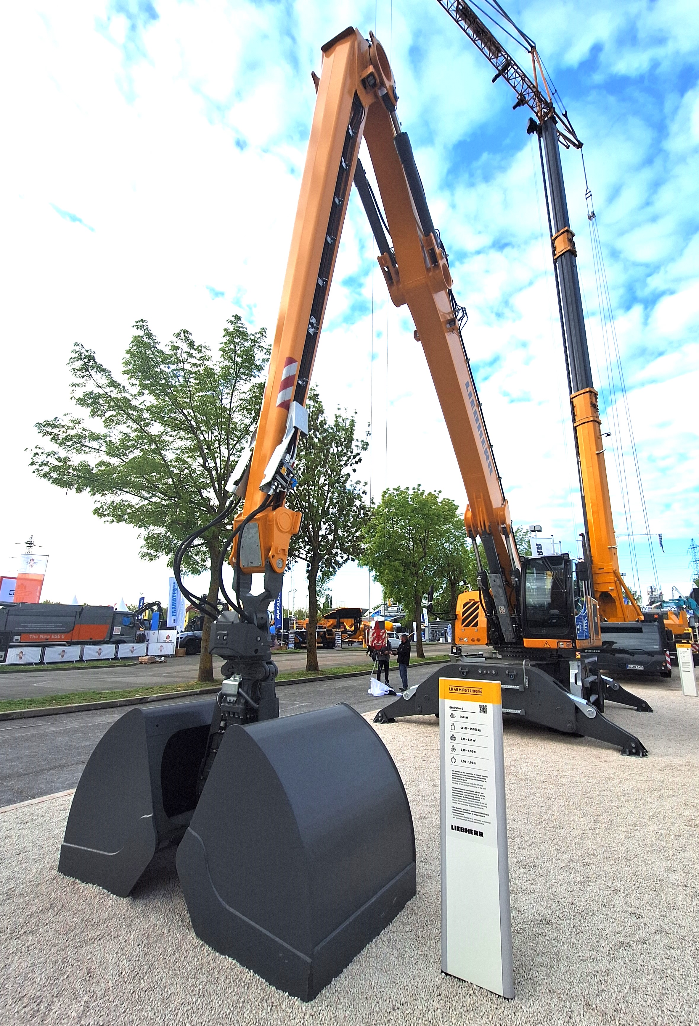

chez LIEBHERR une chargeuse compacte , un télescopic , un malaxeur à béton , une foreuse et une pelle de manutention
chez HITACHI plusieurs pelles urbaines
chez KOMATSU en dynamique une gamme de pelles de 2T5 à 22T sur un espace de démonstration
... etc ...

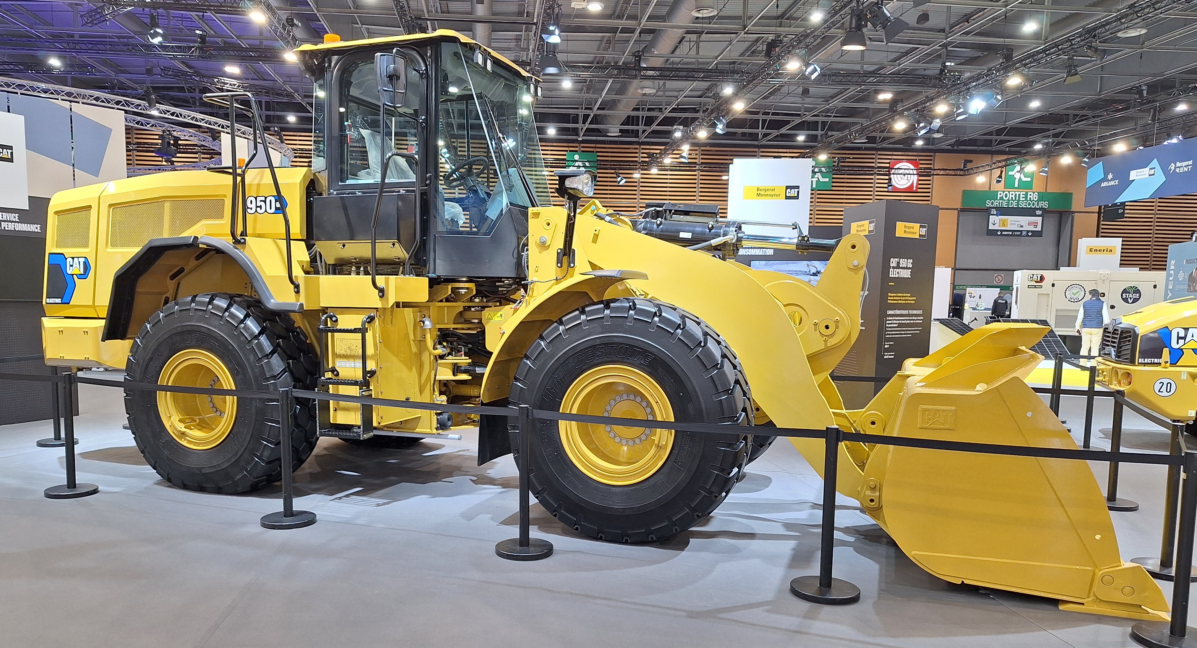

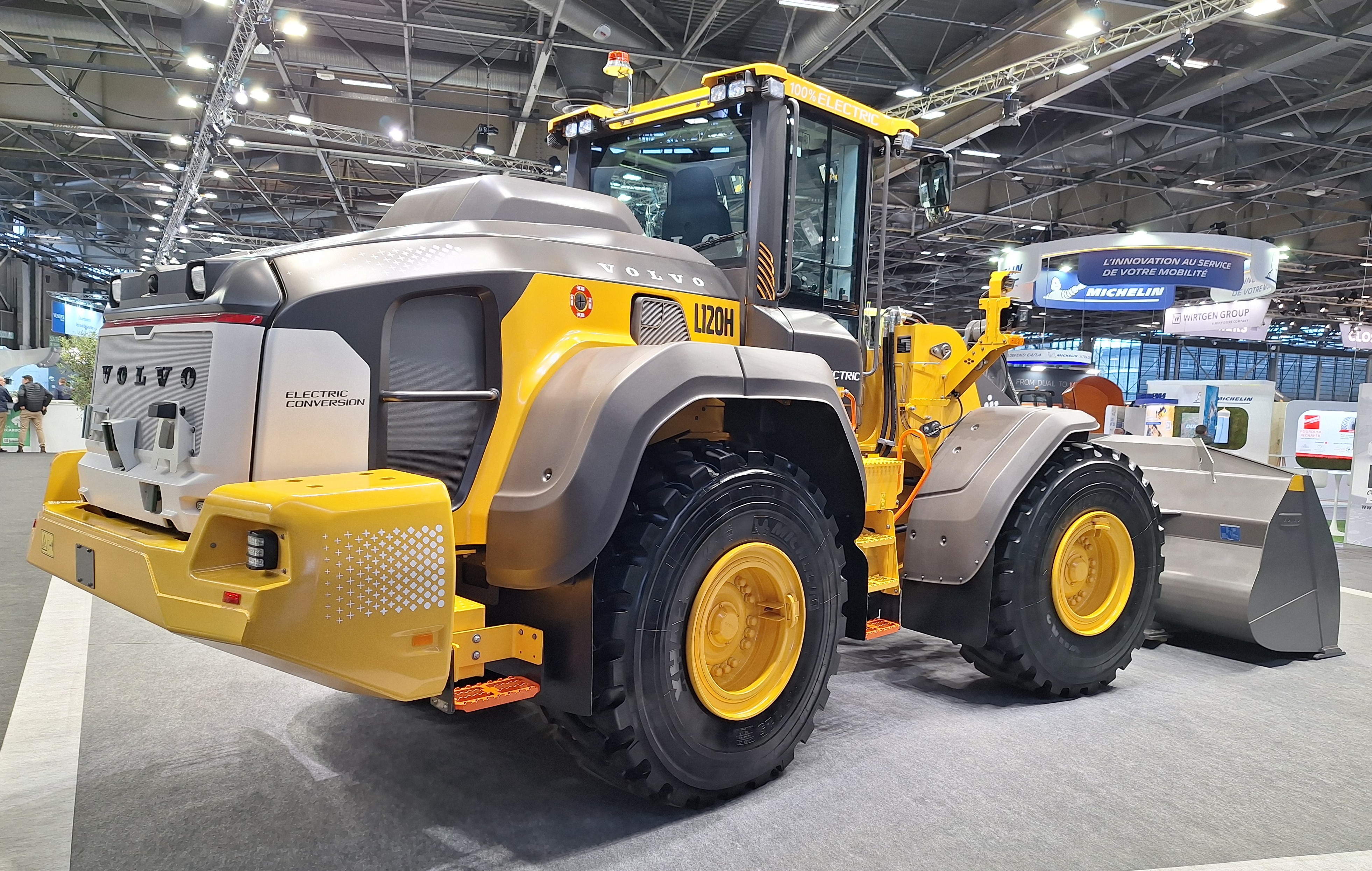

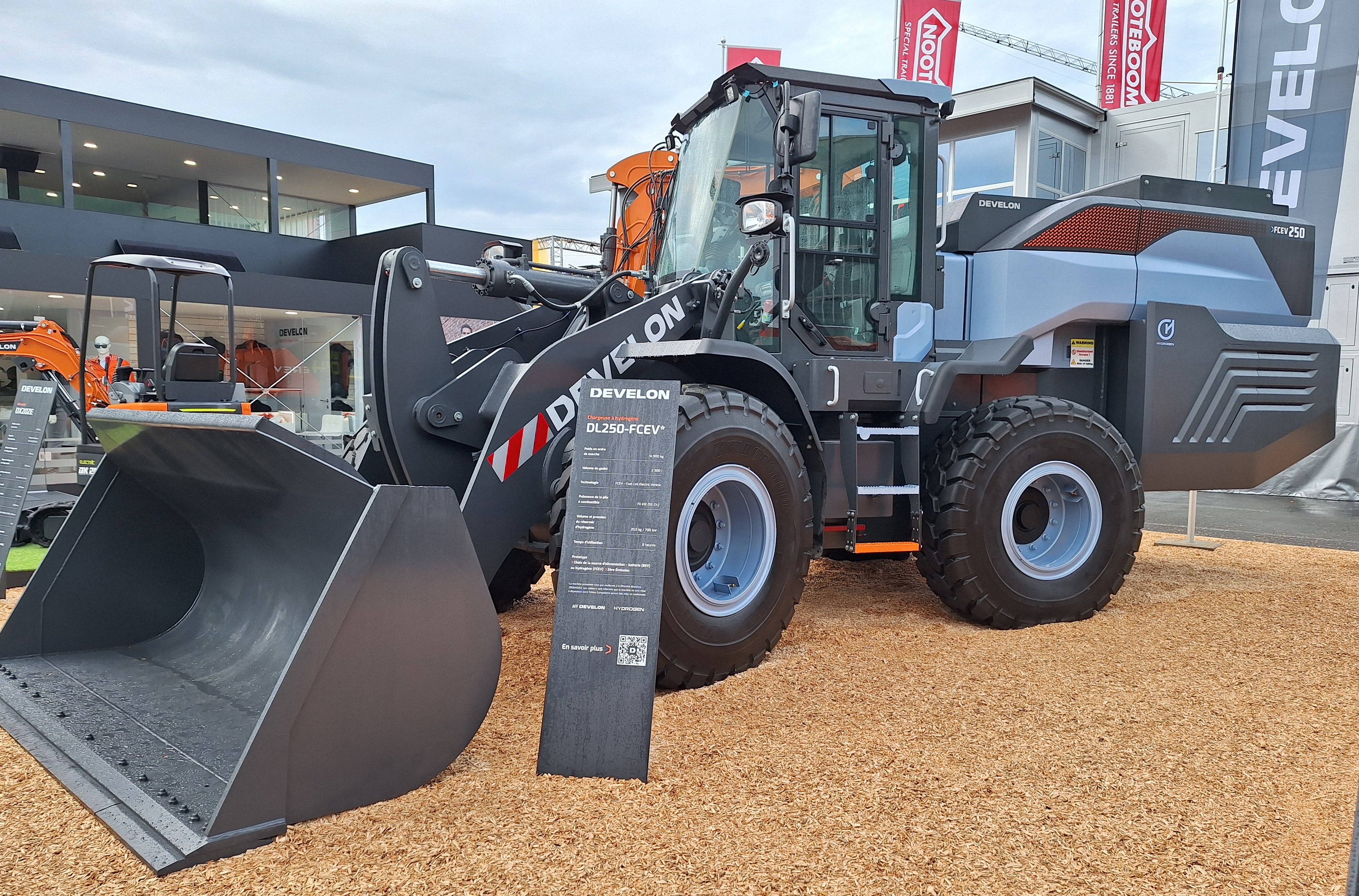

Il y avait aussi des grosses chargeuses électriques exposées ... CAT , VOLVO et LIUGONG les présentaient en statique !
Personnellement , si on parle gros matériel électrique , je pense qu'actuellement les pelles proposées par les fabricants ne répondent pas à la demande du marché car le rechargement de l'énergie est très compliqué ... on en arrive à l'aberration d'utiliser un "pack énergie" qui permet le stockage , on le ramène à la pelle , on le branche , on doit ATTENDRE au moins 1h00 pour retrouver un semblant d'autonomie et ramener au dépôt ce "pack énergie" pour le recharger ... en dehors du coût supplémentaire de cette recharge , il y à les pertes (tout transfert induit évidemment de la perte !!) et la complication ... ce serait si simple de produire des pelles avec des "consignes" déposables et rechargeables ... pfoui que les bureaux d'étude se compliquent la vie ... tout ça pour dire que c'est pas demain la veille qu'on verra en quantité des pelles au delà de 20T sur nos chantiers !!!
Par contre ... un engin se prête PARFAITEMENT à l'énergie électrique : la chargeuse à pneus ... cet engin est souvent utilisé sur des plates-formes ou il y à DEJA des moyens de rechargement existants (marchands de matériaux , industrie , centrales à béton ... etc) et ou bien souvent il est déjà utilisé sur site des chariots industriels électrique ... plusieurs marques l'ont compris et présentaient des chargeuses de plus de 3500L : CAT , VOLVO et LIUGONG ...

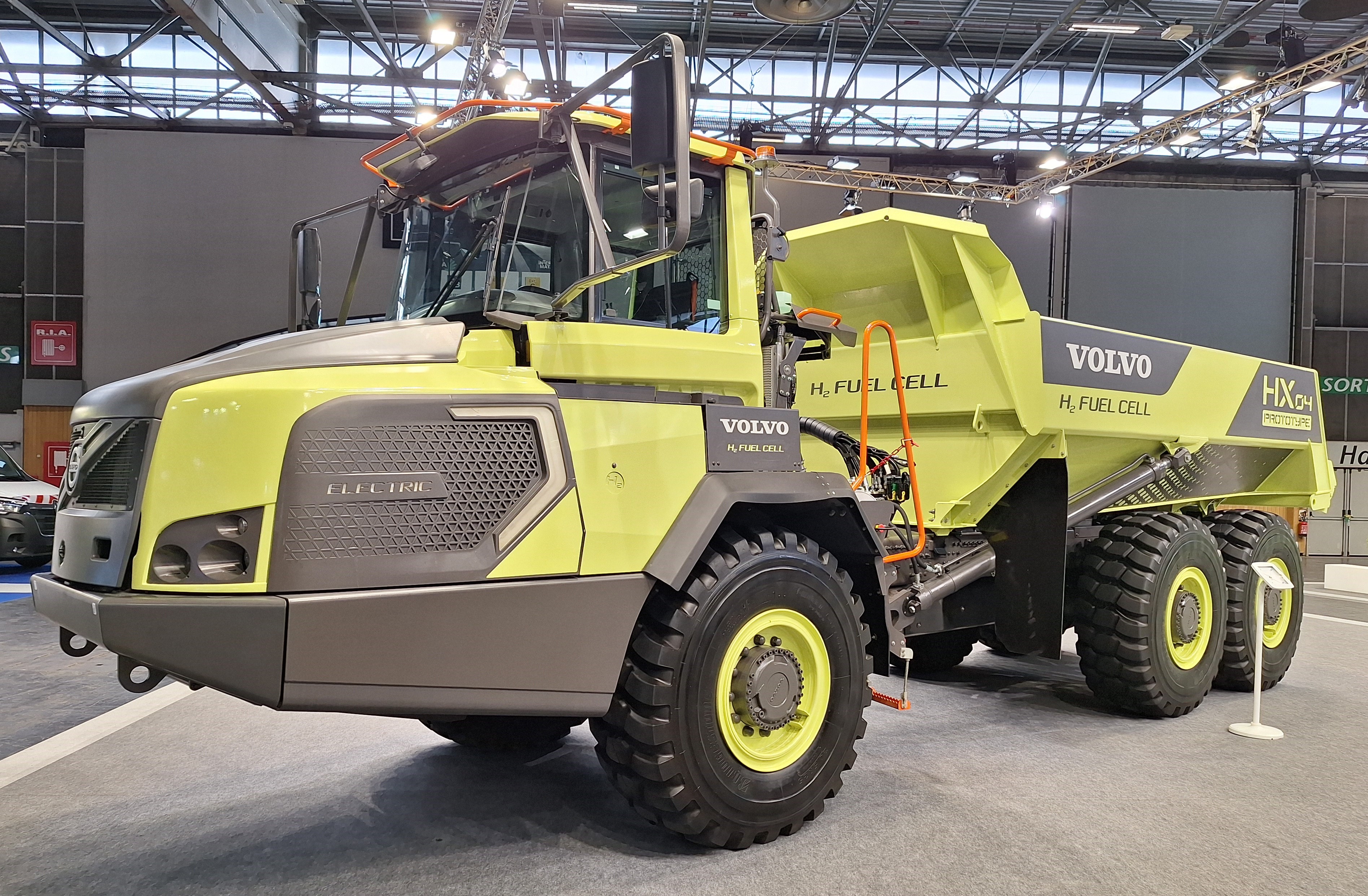

On retrouvait à Intermat aussi 2 type d'engins mue pour l'un par de l'Hydogène ... DEVELON et VOLVO présentaient des prototypes avec des piles à combustible ...

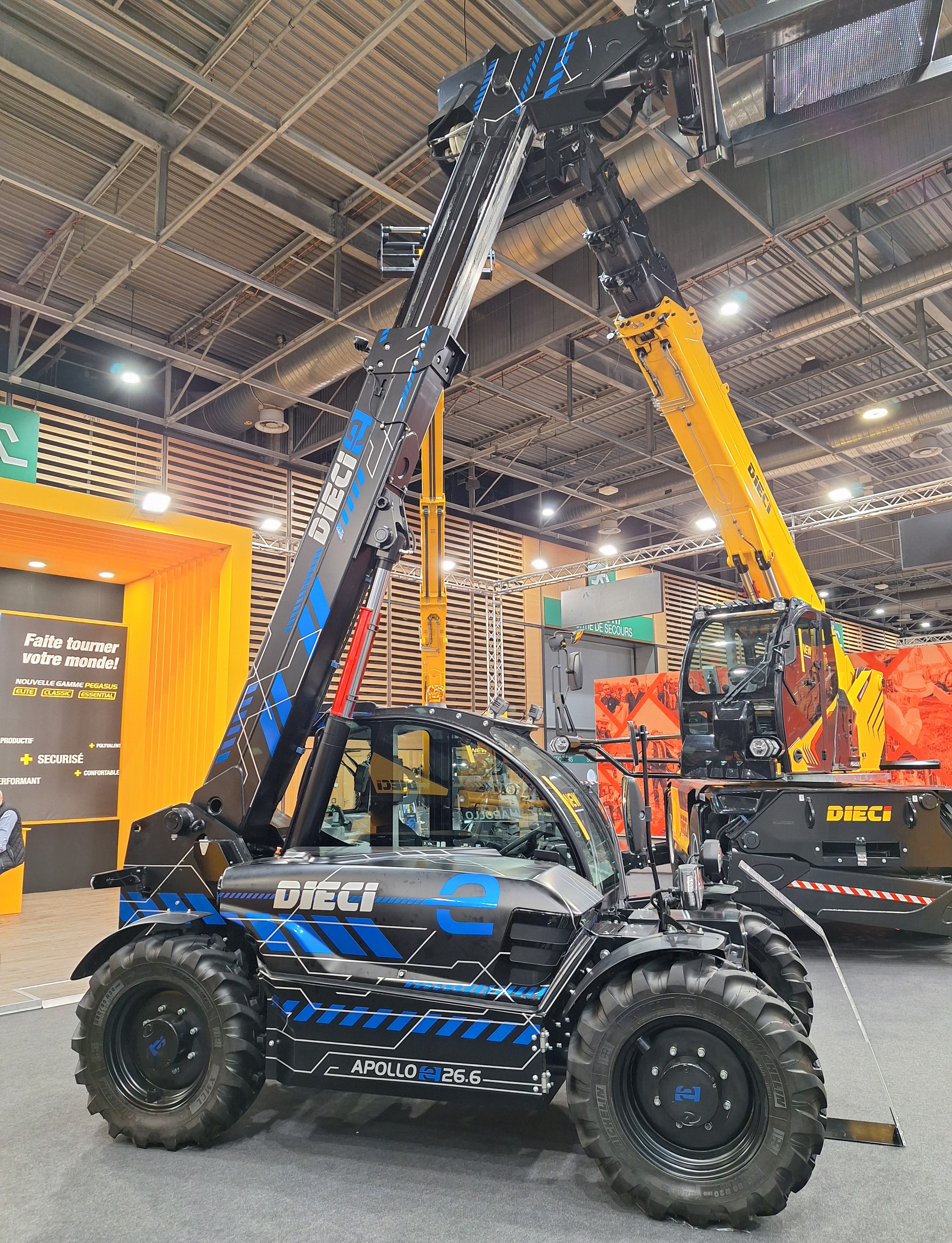

Retours Intermat 06

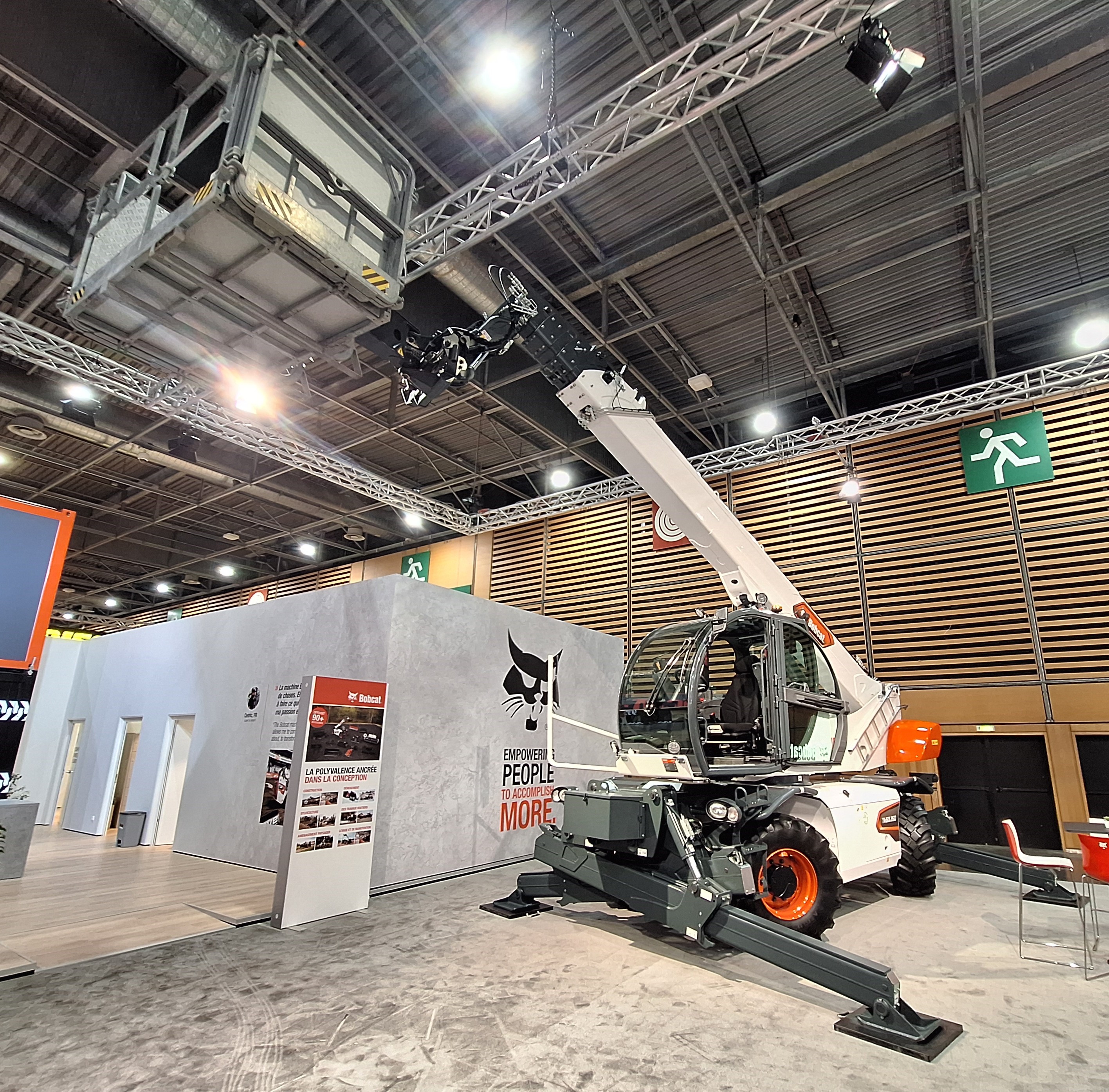

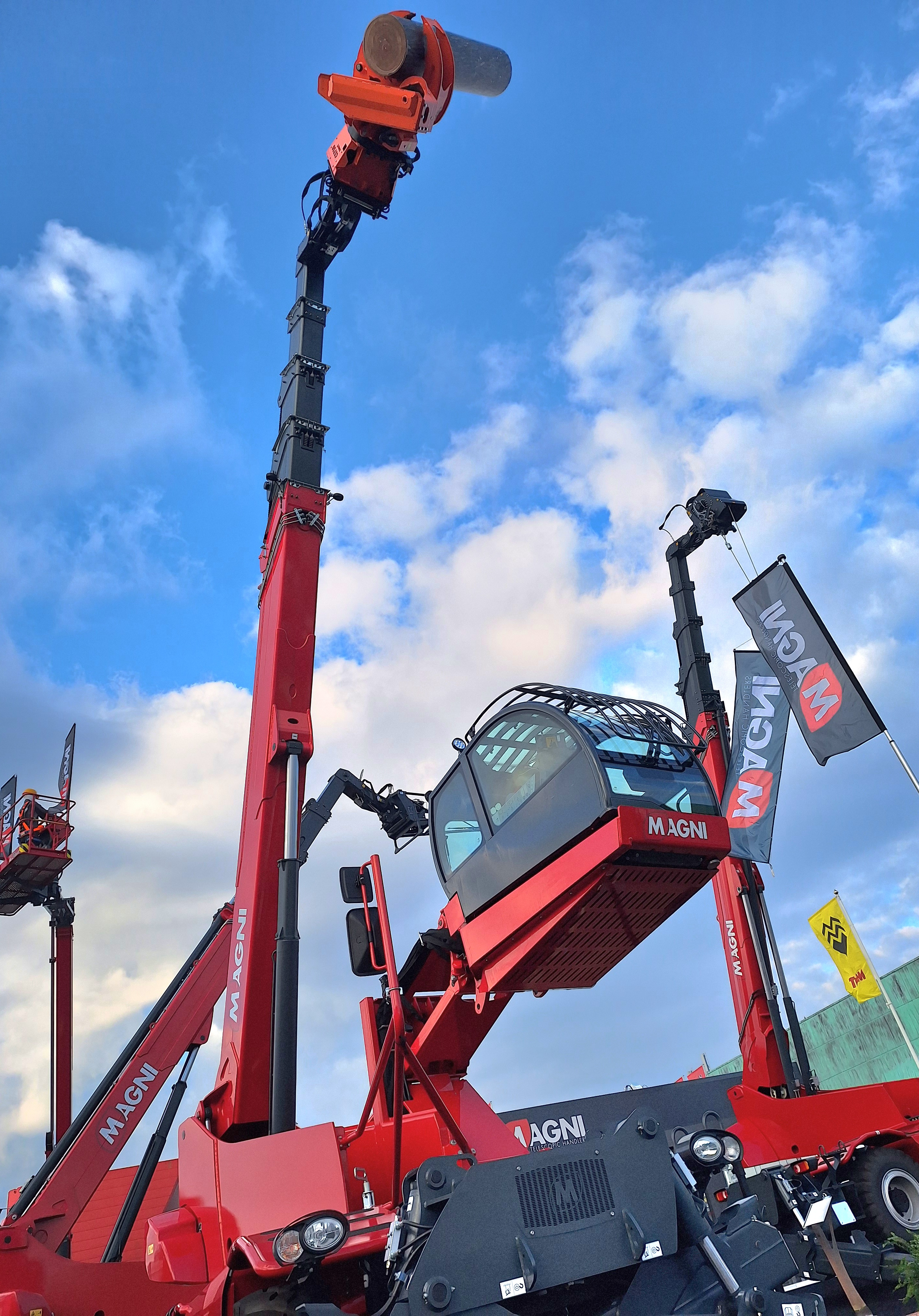

Au niveau des télescopics on retrouvait quelques très beaux stands ...
BOBCAT présentait ses nouveaux rotos et son new compact

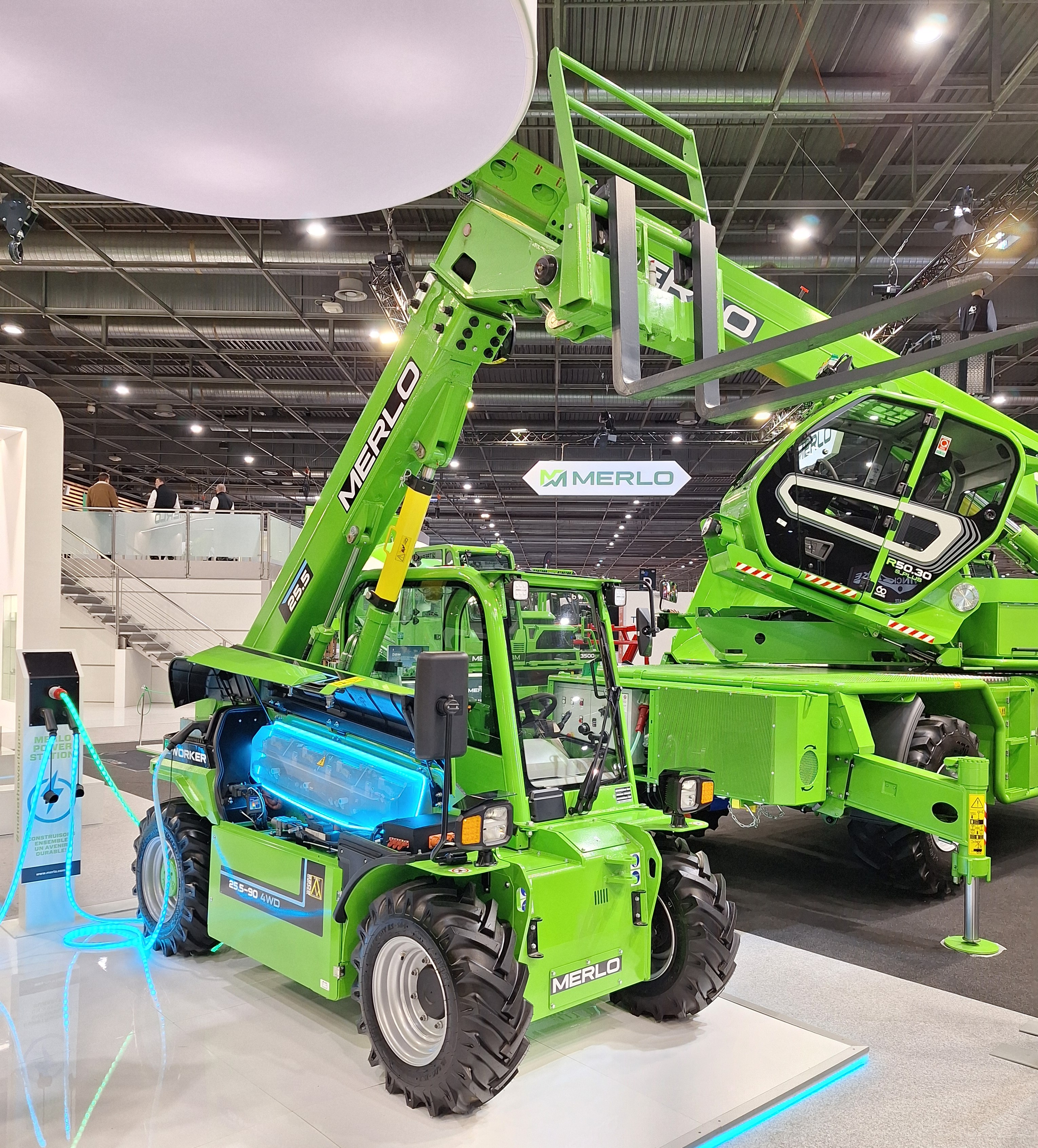

MERLO et DIECI mettaient en avant des versions électrique
MAGNI présentait une astucieuse cabine élévatrice et inclinable
J'ai été étonné de l'important public sur les stands "manutention" , preuve que le salon intéresse aussi une large clientèle dans les métiers du batiment et de l'industrie !!!

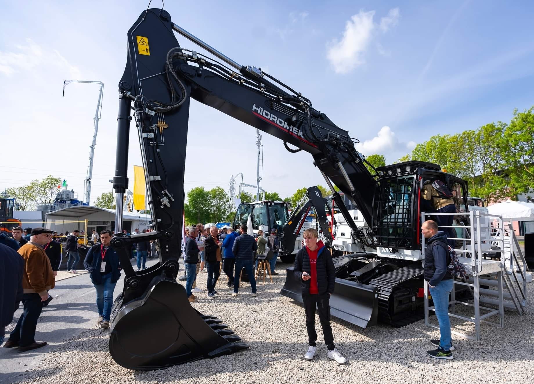

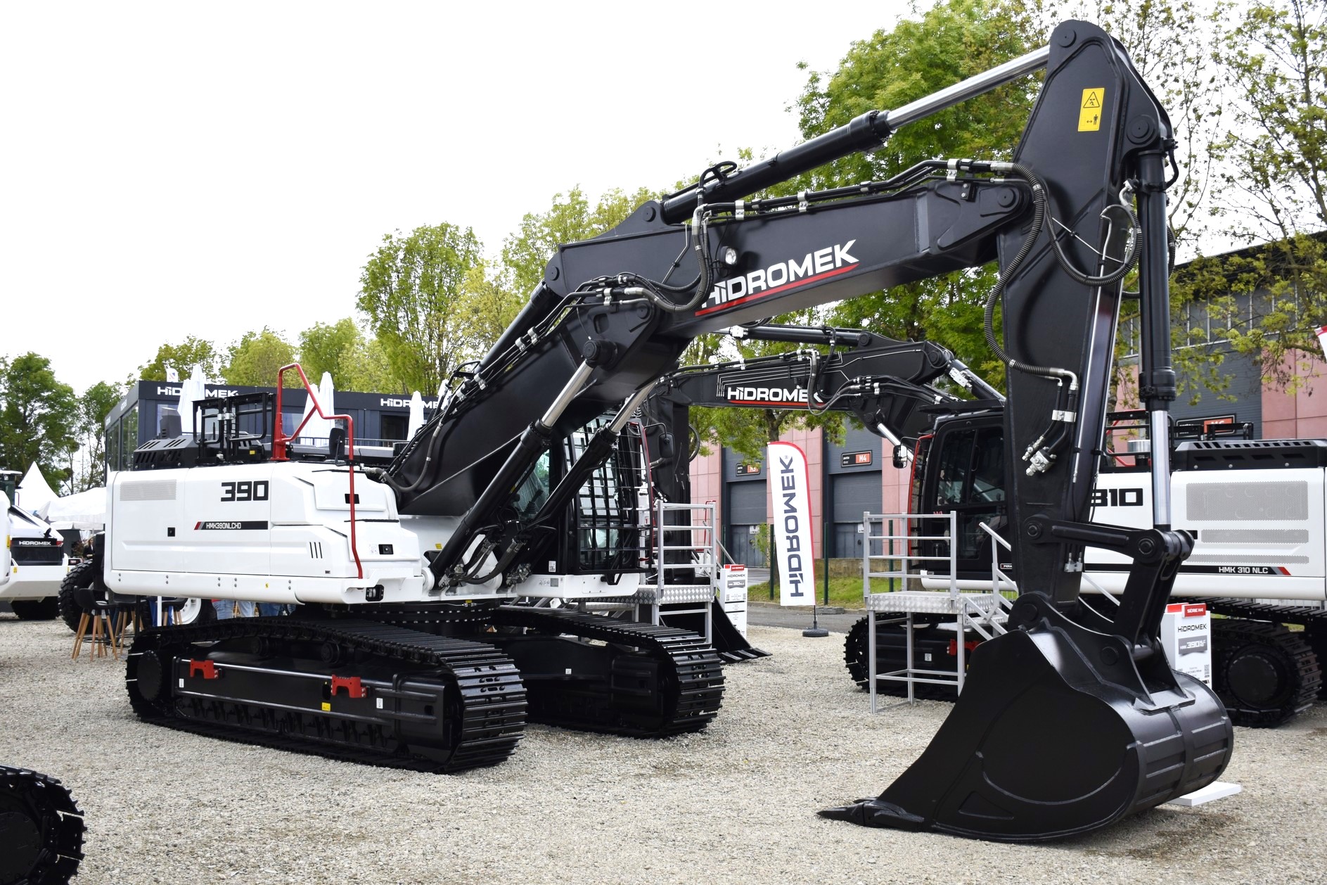

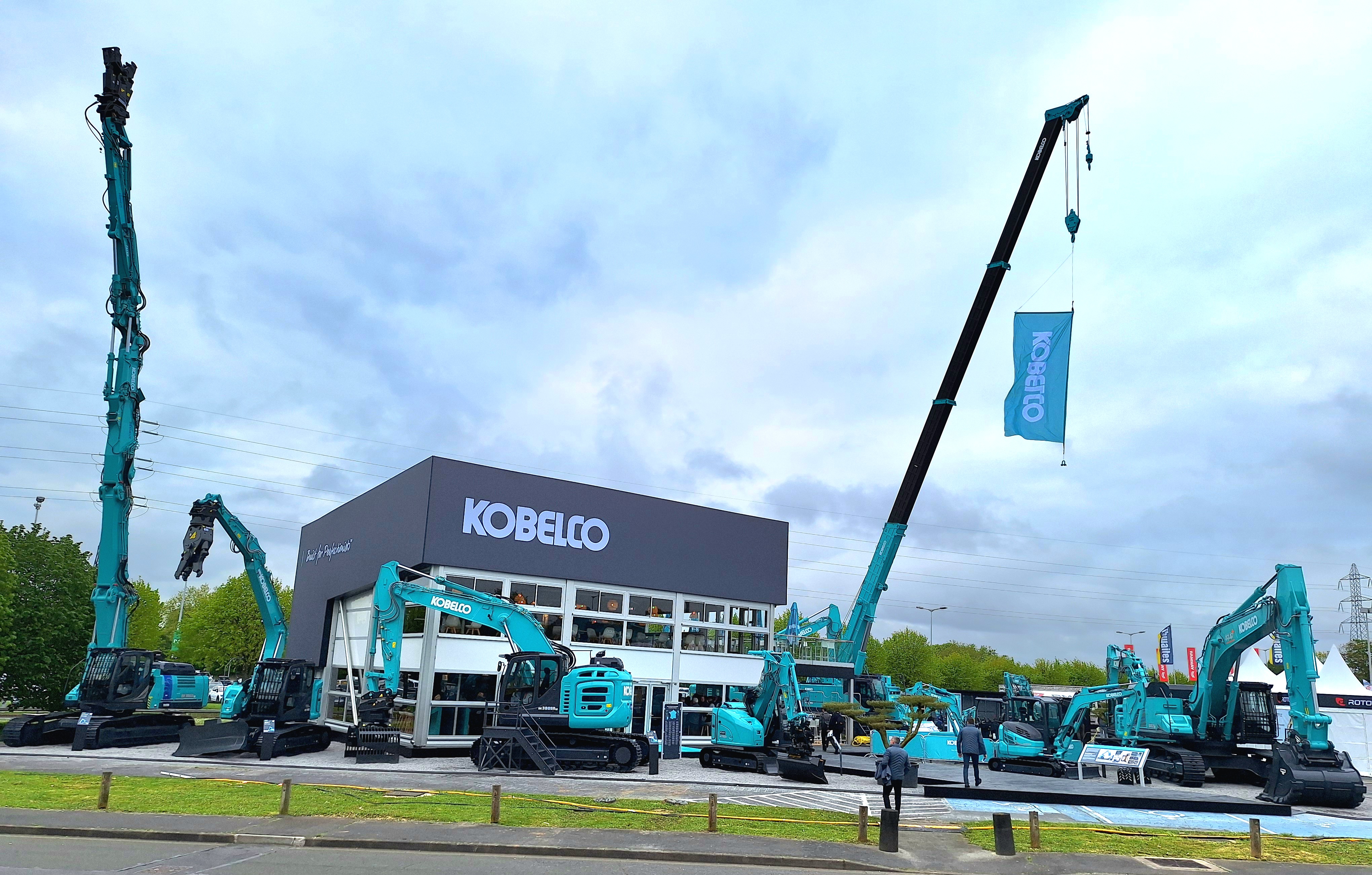

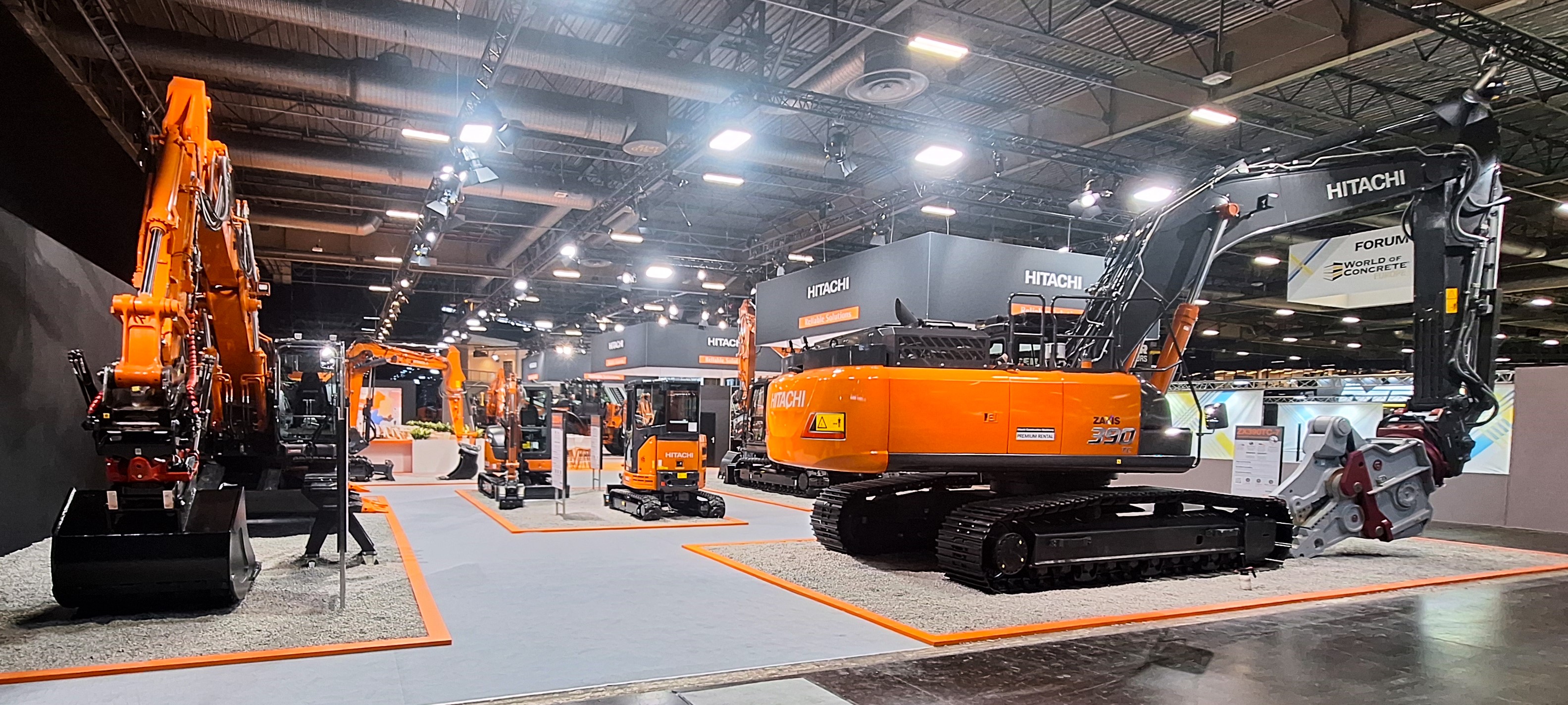

Il y avait quelques beaux stands de matériels de terrassement ...

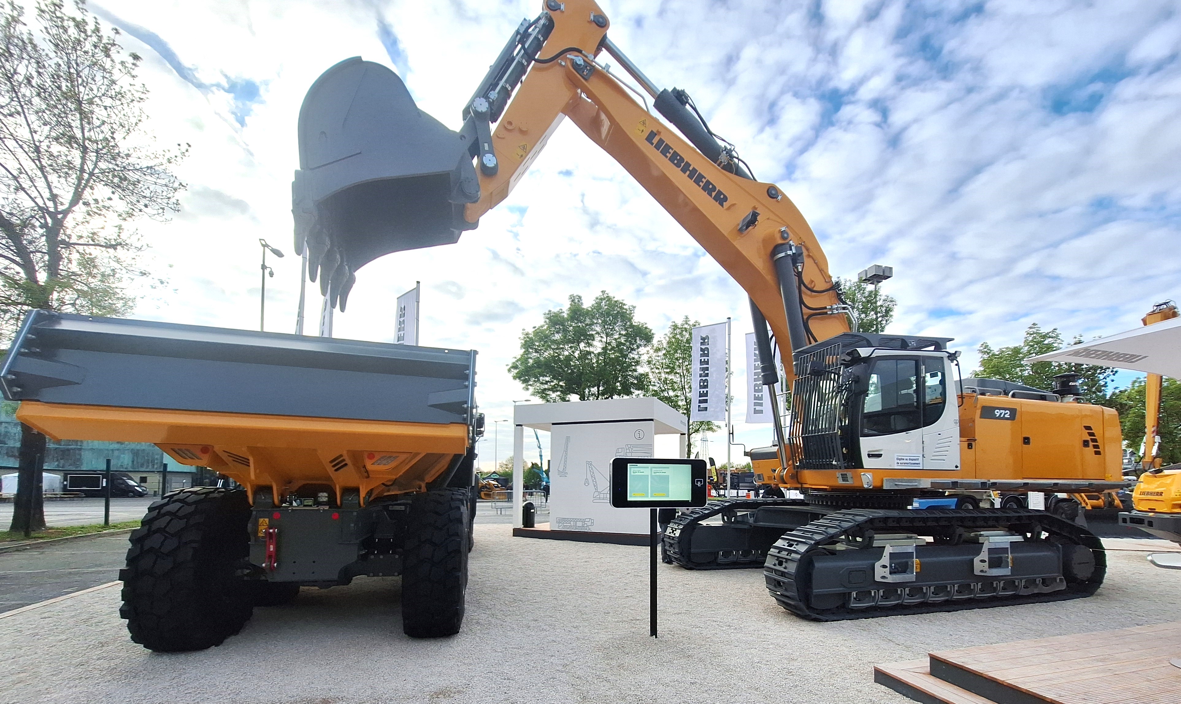

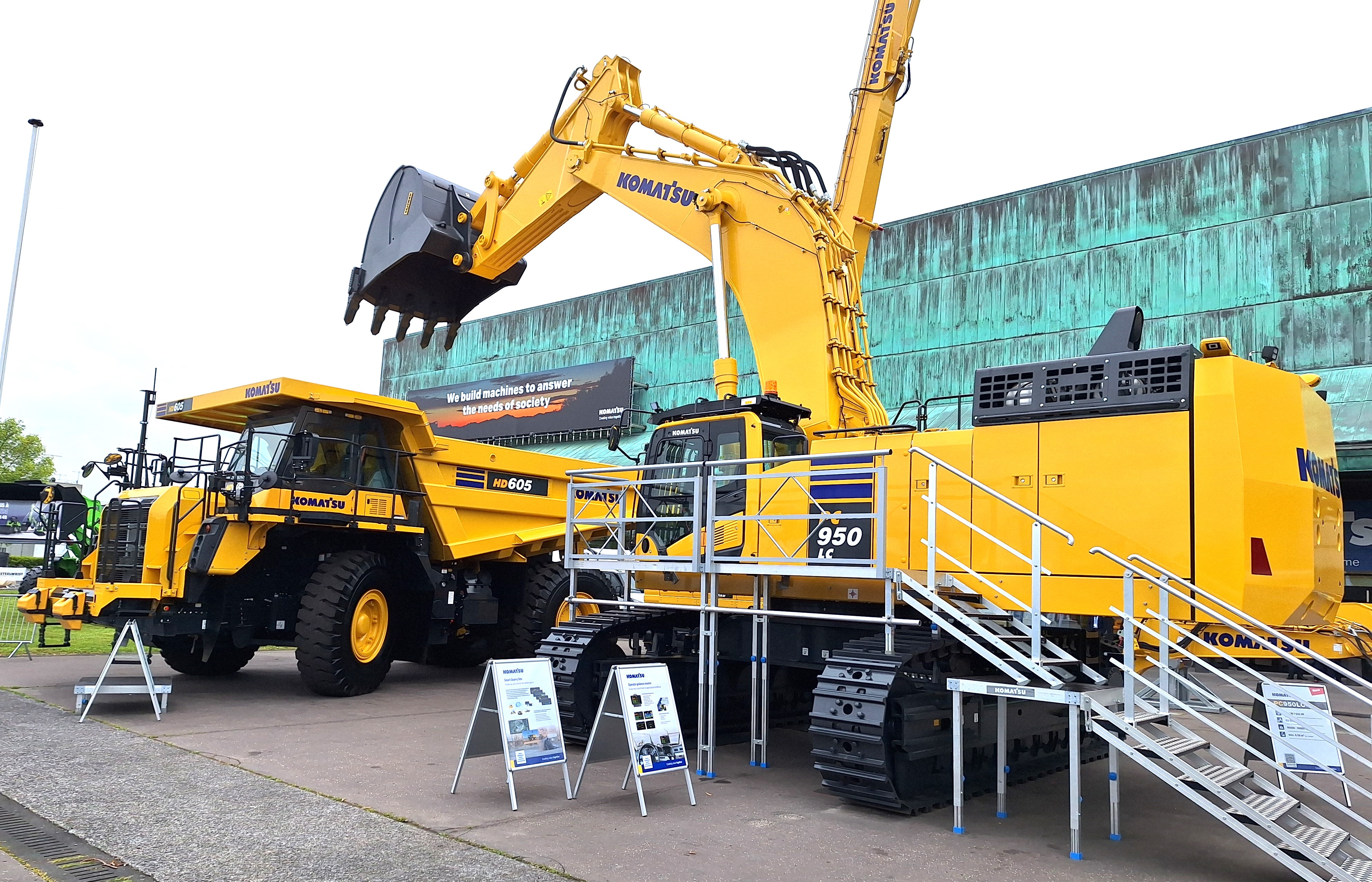

HITACHI , HIDROMEK , KOBELCO , DEVELON , LIEBHERR et KOMATSU exposaient une large palette de leur production , certains couvraient des poids important en pelles , on retrouvait aussi quelques bulldozers , tombereaux et un dumper de 65T
En démolition KOBELCO exposait une pelle HRD vendue à un client Français , KOMATSU présentait une PC390HRD équipé de l'accouplement rapide hydraulique d'usine K100 ...
Komatsu III.jpg (2.47 Mio) Vu 6038 fois
Liebherr II.jpg (1.9 Mio) Vu 6038 fois

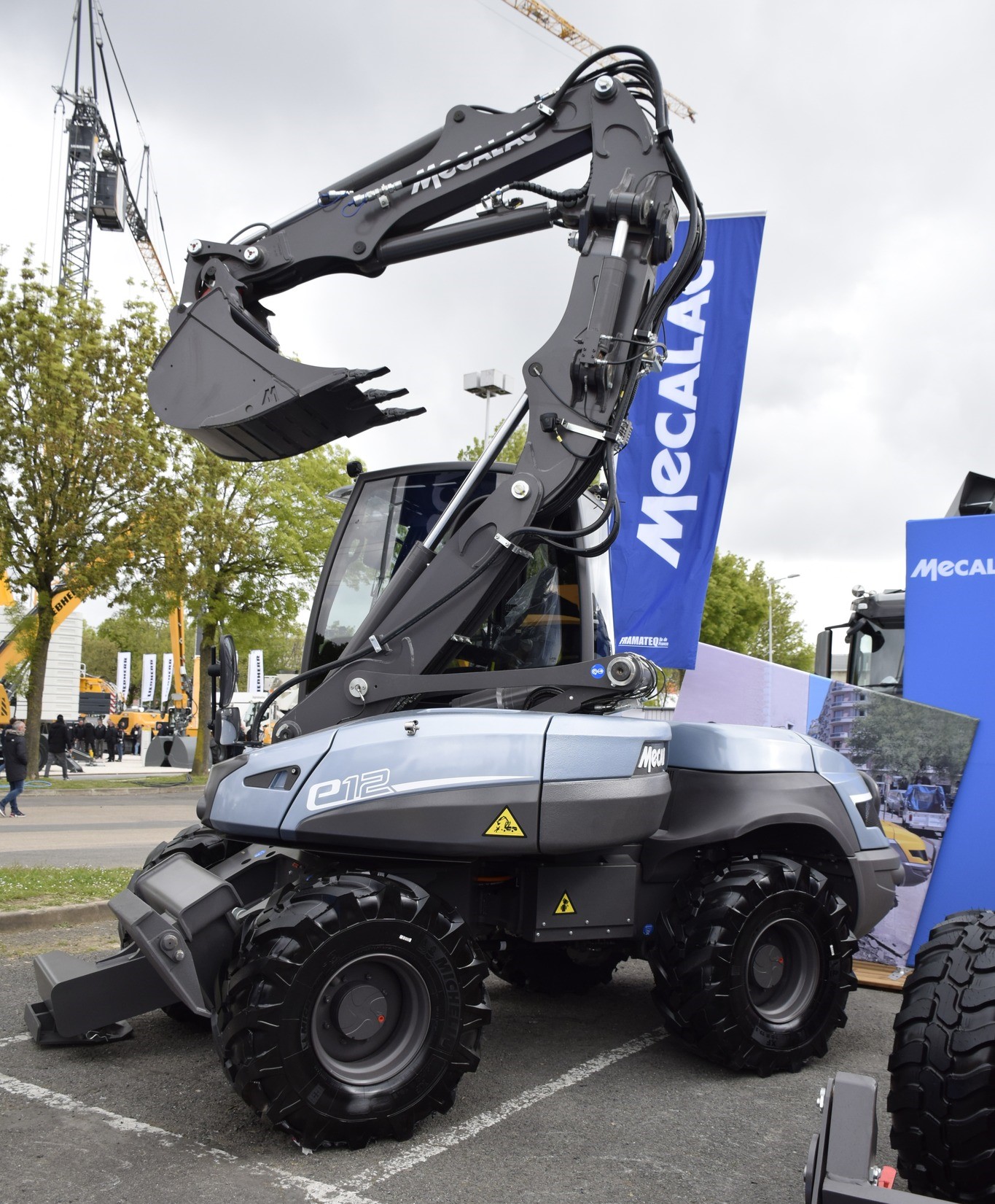

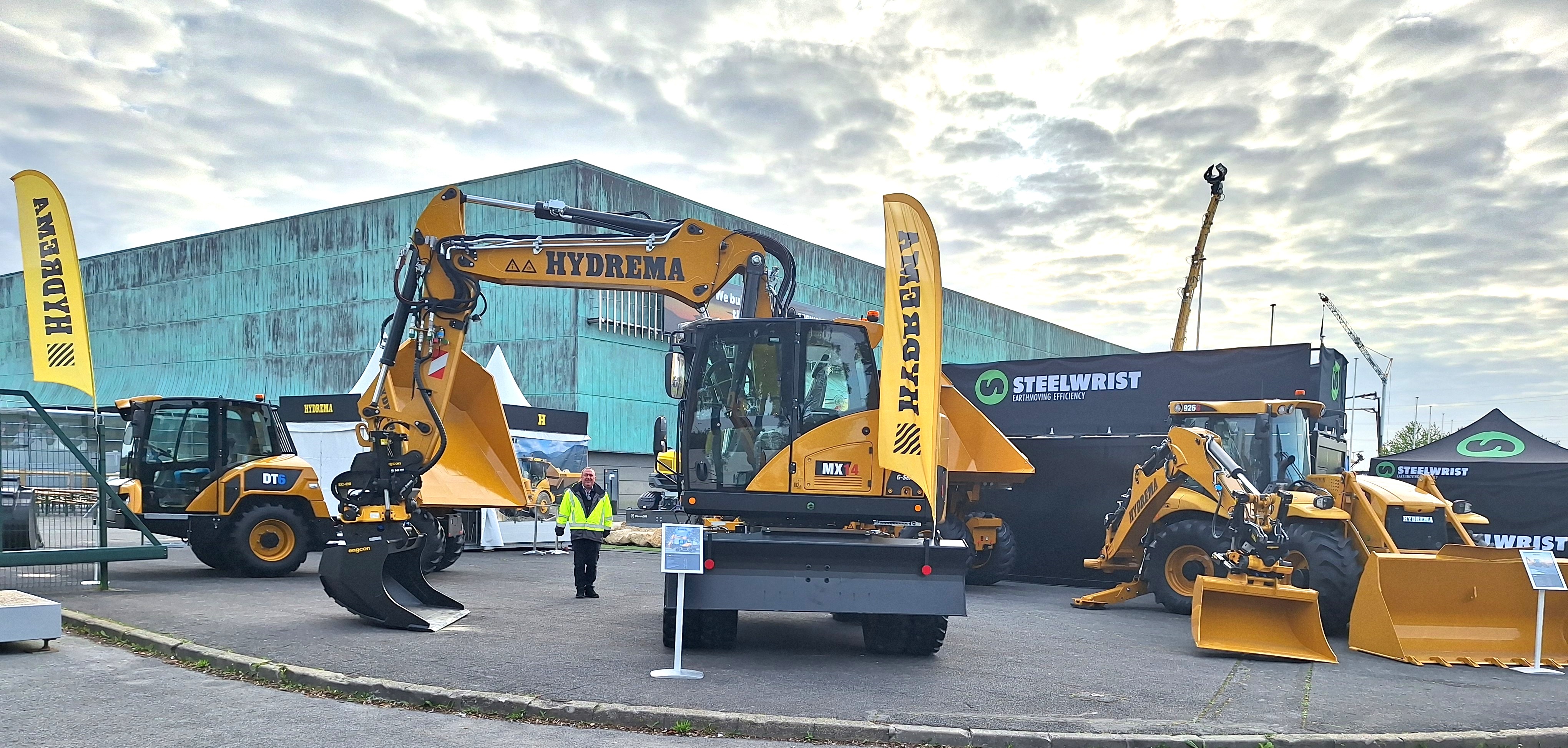

En pelles urbaines on à eu la bonne surprise de voir un stand avec des engins MECALAC (alors que la marque avait annoncé ne pas participer !) , dont la 12 en version électrique .
TAKEUCHI présentait sa nouvelle 7T à pneus , Wacker-Neuson sa réussie EW100 , KOMATSU sa PW138 ... HYDREMA exposait sa nouvelle 14T hyper compacte ...
Mecalac e12.jpg (508.25 Kio) Vu 6037 fois

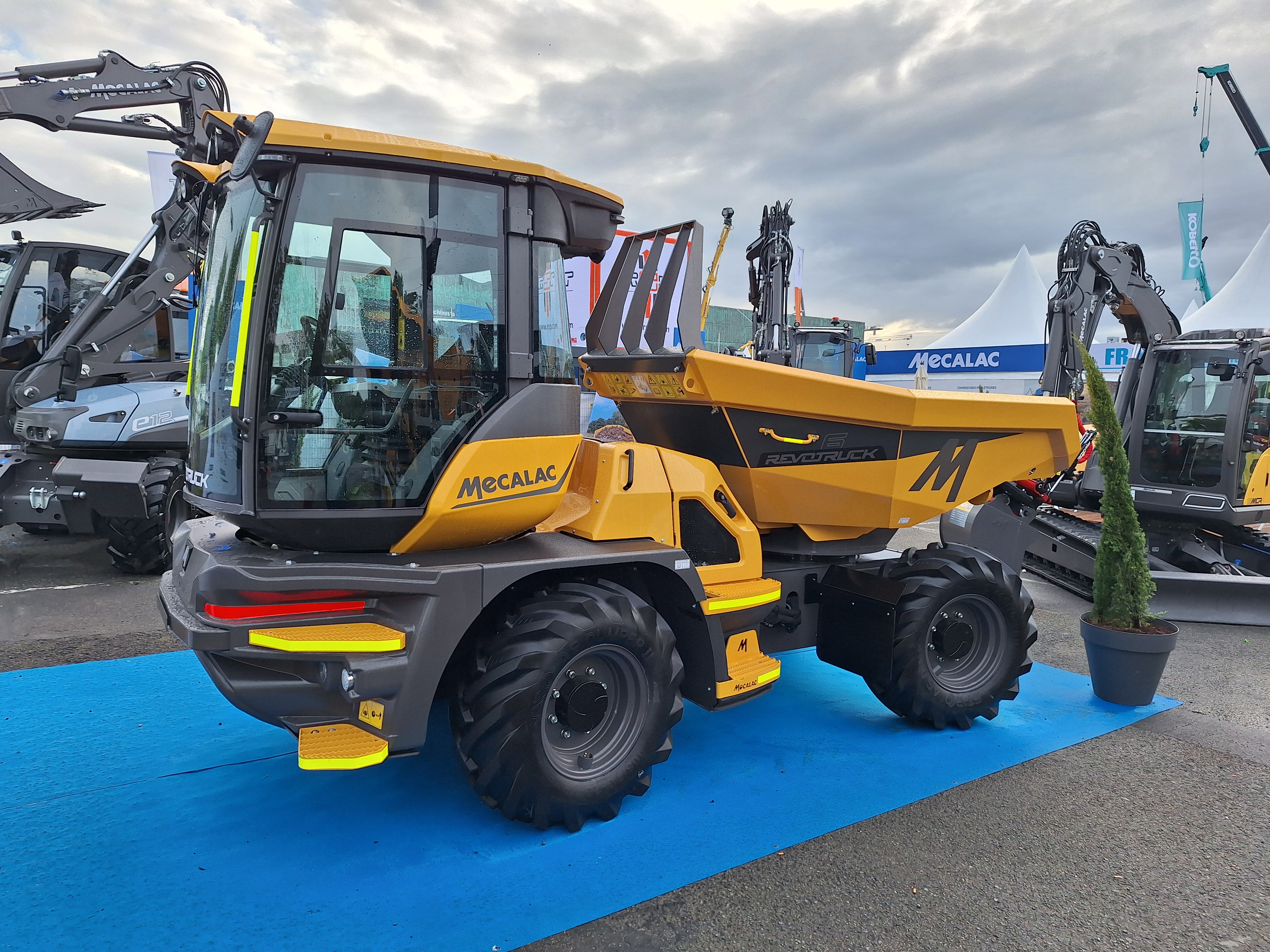

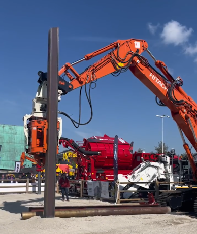

Retours Intermat 09

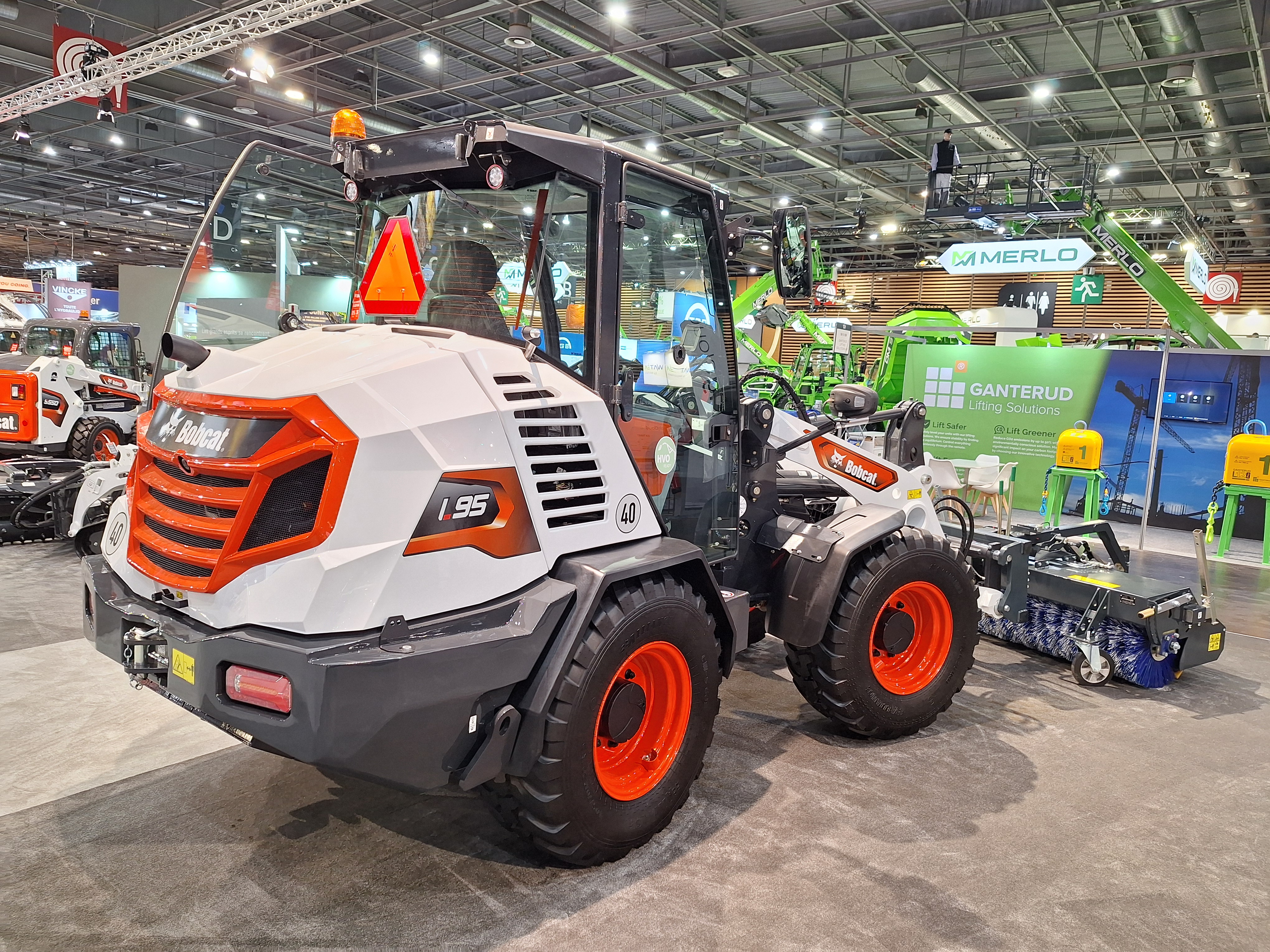

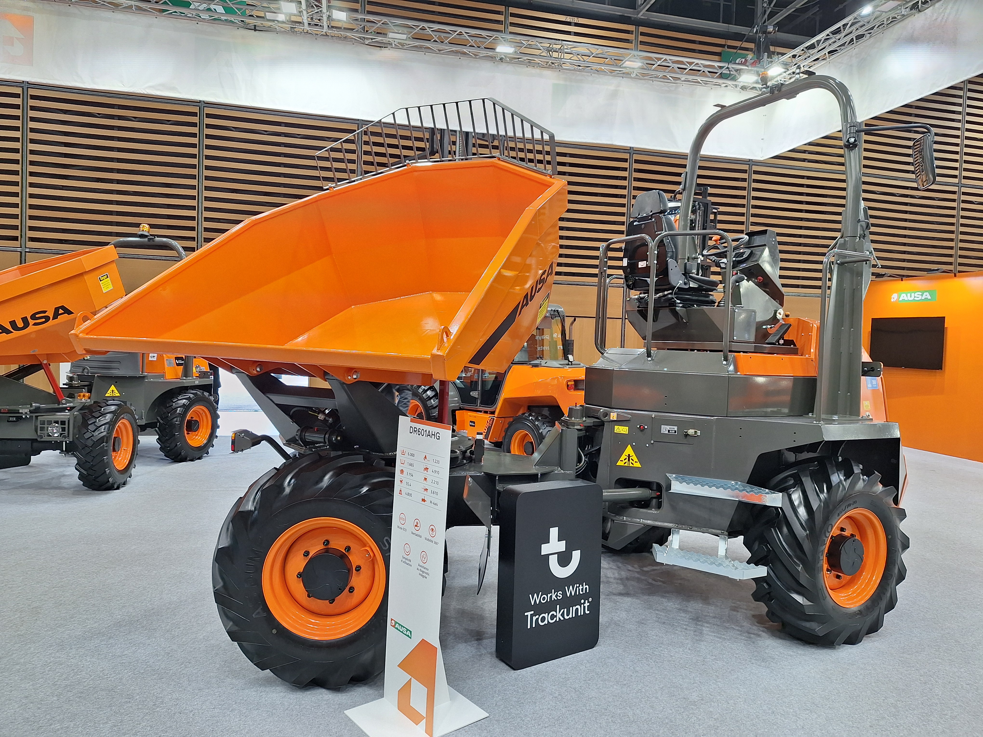

Pour améliorer grandement la sécurité des dumpers de 6 à 10T les fabricants proposent un poste de conduite réversible ... Wacker-Neuson avait été le premier , suivi par AUSA et MECALAC avec le superbe Revotruck

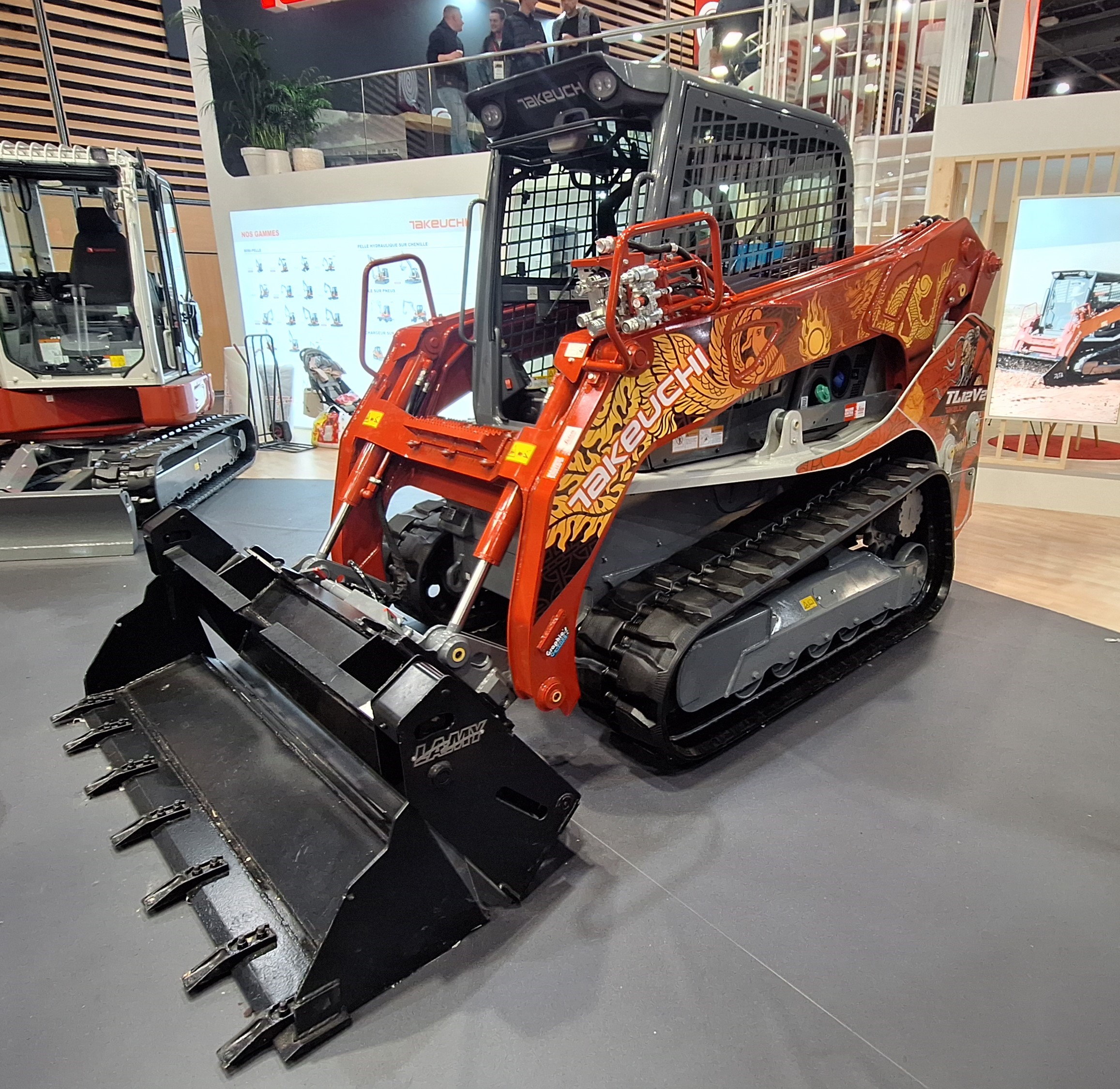

En chargeuse on voit arriver de toutes petites machines articulées pour passer dans des espaces étroits , les circuits hydraulique évoluent aussi vers plus de débit pour le montage d'outils spéciaux ... TAKEUCHI présentait une déco superbe sur un skid TL12

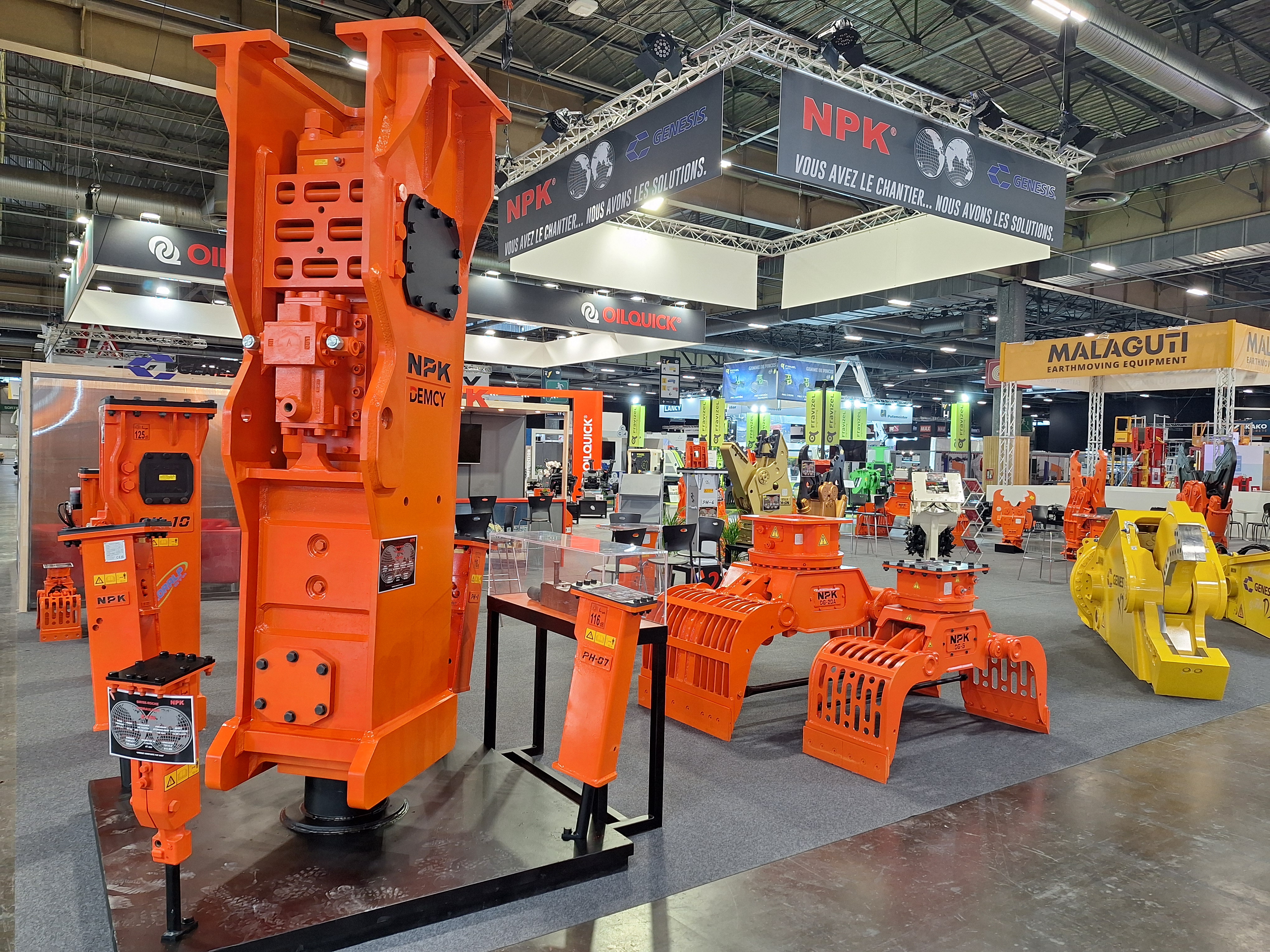

Retours Intermat 10

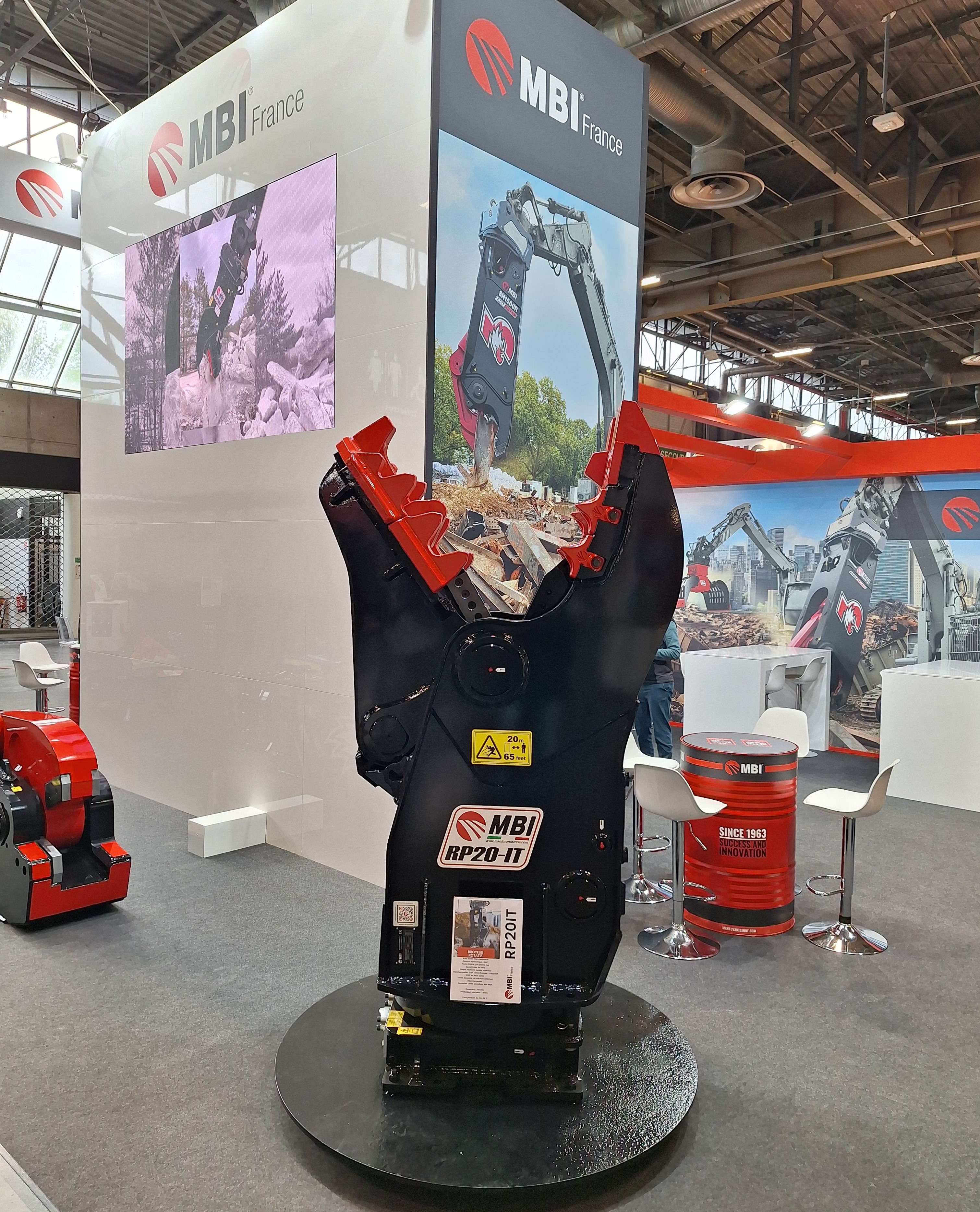

Au niveau des équipements , pratiquement tout les gros acteurs étaient là ... on retrouvait les fournisseurs de marteau hydraulique , de pinces , de fraise ... etc ...
SEPPI présentait son tout nouveau broyeur pour pelle sans courroies
On voit dans la démolition un certain retour pour des outils spécifiques , plus simple , plus légers et moins cher que les combis ... progressivement aussi les pièces d'usures deviennent démontable
L'offre en équipements est très importante et couvre une très large gamme de matériels , souvent spécialisés
