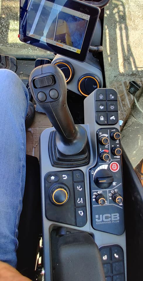

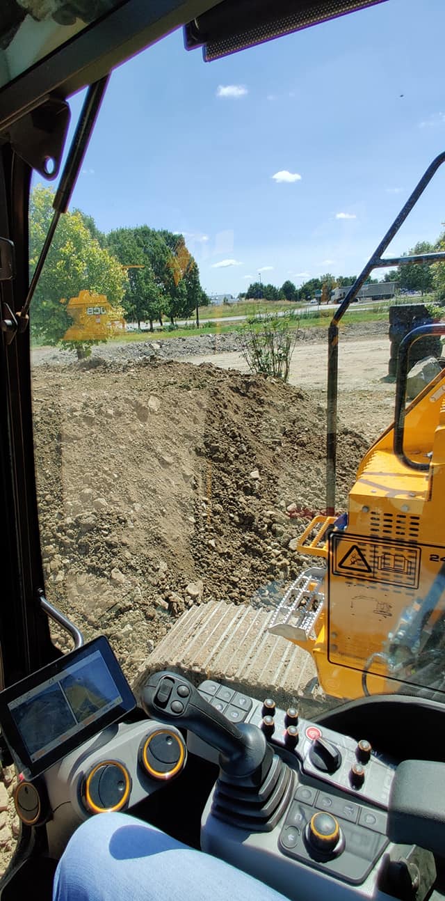

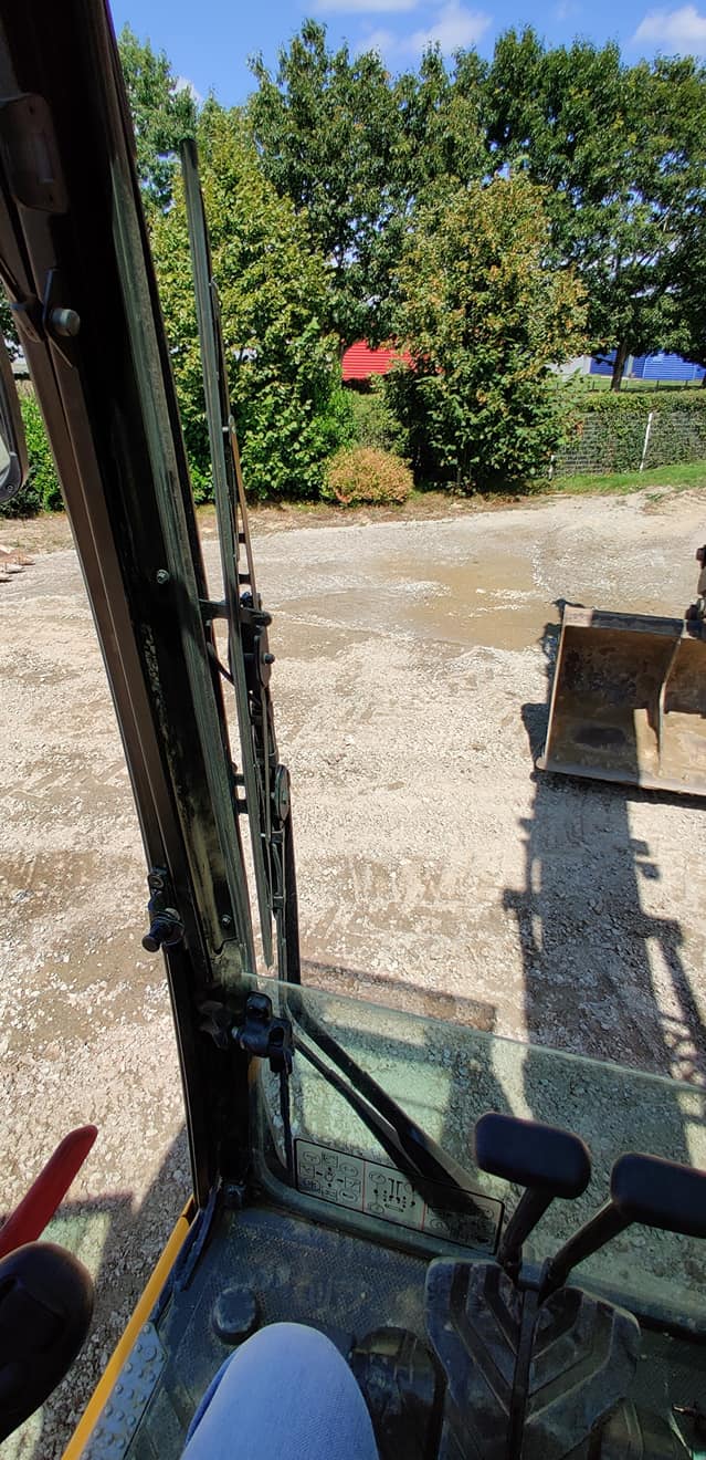

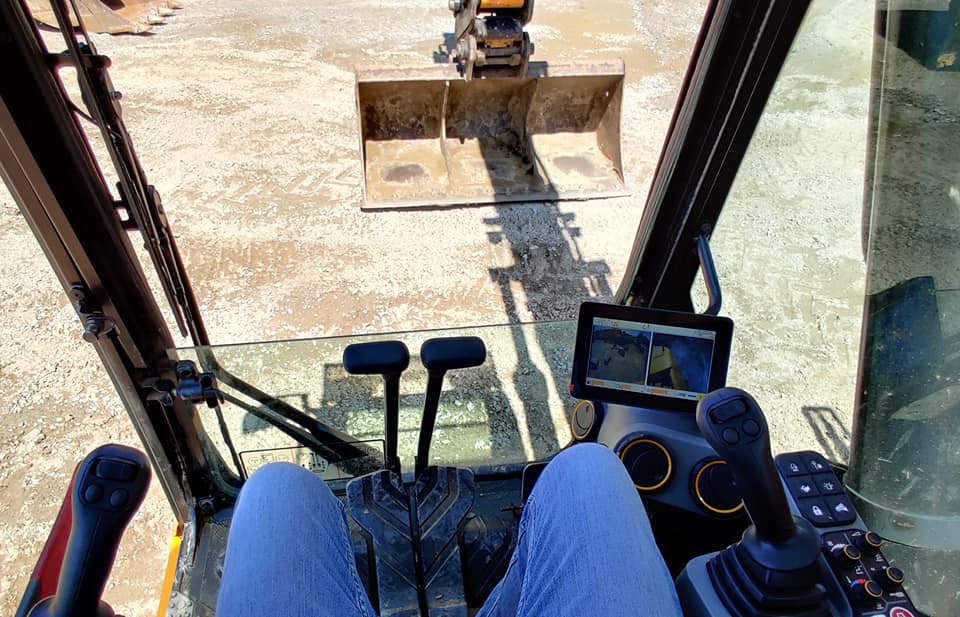

Indiscutablement la cabine est un des gros "+" de cette pelle !!
Totalement redessinée , elle dispose d'un haut niveau de confort , de beaucoup de rangements , d'une grande portière d'accès et d'un vitrage important
L'essuie-glace couvre l'ensemble du pare-brise , il est fixé en bas , permettant le meilleur balayage possible (pour moi la meilleure solution du marché)
Cette pelle dispose d'une clef mais le démarrage se fait par un bouton facilement accessible , l'engin ne démarre que lorsque les informations "moteur" ont été validées , ça évite les problèmes dus (par exemple !!) à un manque d'huile ou une anomalie grave
L'écran 7" (dommage que ce ne soit pas un 10" ... ) intègre le visuel des caméras de bonne qualité il donne aussi accès aux informations de déverrouillage de l'attache rapide avec une astuce de position intermédiaire pour manutentionner les godet (super pratique et sécurisé !!)
De petits boutons sur la console droite donnent un accès direct aux fonctions principales (éclairage , essuies-glace , climatisation ...) avec indication au tableau de bord , un gros roller permet de naviguer dans le menu général avec une fonction de mémorisation des outils très simple et facile d'utilisation
La console de droite est assez "chargée" en fonctions , c'est très compréhensible et va dans le sens du marché (les chauffeurs aiment en général !!)
Bien entendu les manipulateurs sont suspendu au siège et l'ensemble est largement réglable pour s'adapter à la taille/poids de chacun
L'insonorisation est poussée , cabine fermée c'est vraiment très confortable , il y à peux de bruits périphériques ... c'est moins vrais portière ouverte quand le ventilateur se mets en fonction "maxi" l'été (mais normalement on profite l'été de la climatisation portes fermées !! :D )
Pour moi c'est une cabine TRES réussie , elle se place largement sur le podium (y'a 3 places je sais ... :mrgreen: ) des cabines du marché
Sa position assez avancée et le capot droit très reculé assurent une très bonne visibilité à droite , c'est TRES sécurisant en travail en espace restreint , je pense qu'à ce niveau c'est l'une des meilleure visibilité du marché (ou la meilleure !!) , sans avoir un débordement avant énorme en rotation
Les manipulateurs sont agréable au toucher , ils intègrent les proportionnels pour équipements hydraulique , le klaxon , l'essuie-glace ...
