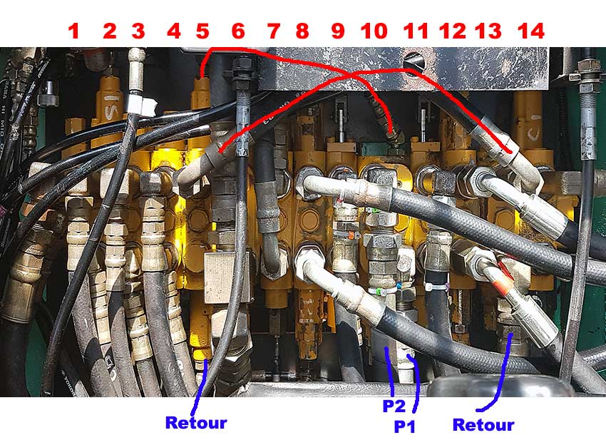

Voici un shéma que j'ai fait pour le descriptif des commandes (J'espère ne pas m'être trompé, c'est fait simplement en suivant les tuyaux).
Merci d'avance
Pascal :)

Au vu de ce que tu expliques c'est comme si la partie de droite du tiroir (alimentée par P1) n'était plus alimentée en huile par P1 ou que le limiteur de pression de cette partie du distributeur reste ouvert et renvoie tout le débit au réservoir mais on ne voit pas ce limiteur sur ton schéma ….. et quelle est la boucle de liaison au dessus entre les deux chapeaux de pilotage ?? Des photos ça pourrait aider… Au plaisir!

Concernant la boucle de liaison (en fait il y en a 2)… C'est déjà au-dessus de mes connaissances... j'ai suivi les tuyaux et ai dessiné ! C'est tout !
J'ai démonté, soufflé tout ce que je pouvais... tous les clapets, tuyaux, et plus précisément ceux commandant le joystick droit (ce sont les plus petits et donc les plus à même de se boucher), ainsi que tous les retours au radiateur ou directement au réservoir.
Je n'ai pas touché au joint tournant (la pelle est en partie enterrée et l'espace dessous est trop réduit pour atteindre le joint). Si la chenille gauche et la lame fonctionnent, j'ai pensé que le joint tournant était ok.
Les tuyaux aboutissants au moteur de la chenille droite (qui ne fonctionne pas) sont indémontables sans risque de casse car ils sont trop rouillés.
Ne connaissant pas les noms exacts des choses, j'appellerai chaque morceau du piano "élément" associé à un numéro

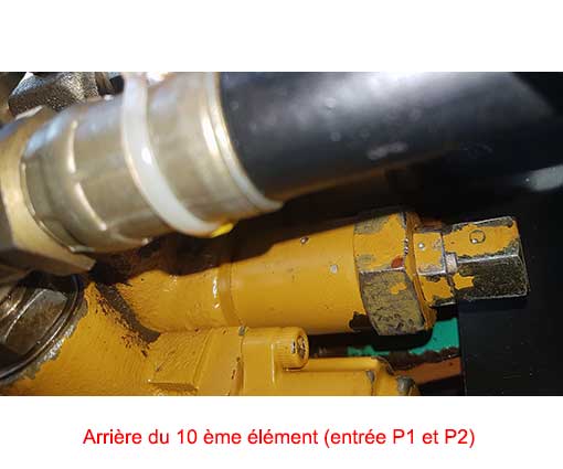

J'ai démonté l'élément 10 du piano où arrivent P1 et P2.
L'huile venant des pompes va dans la partie basse de l'élément 10 chacune de son côté.
Il y a un passage libre entre les deux côtés vers le haut de l'élément et obstrué par 2 clapets à ressort (comme au centre de chacun des éléments du tiroir).
Il y a un gros écrou de réglage que je n'ai pas dessiné sous les tuyaux P1 et P2. Je l'ai démonté en prenant des repères... L'ensemble est en bon état de fonctionnement et propre.

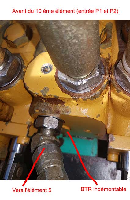

Toujours sur l'élément 10, il y a un petit tuyau qui est branché sur la partie basse côté P1 et qui va vers l'élément 5. Je l'ai démonté et j'ai ouvert l'orifice au dessus (petit BTR), j'ai soufflé librement depuis l'entrée du tuyau. Ensuite cela semble bouché vers le bas de l'élément 10... certainement un ressort régulateur. J'ai essayé de démonter ce ressort mais c'est vieux et bloqué avec une trop petite clé 6 pan ... je n'ai pas réussi... La clé (Facom) se tord.( S’il le faut vraiment, je peux essayer avec un burin et un marteau. Comme l'air comprimé ne passe pas, j'ai pensé que cela était dans un état fonctionnel.
Les tuyaux qui bouclent entre l’élément 10 et 5 ou entre 5 et 13 vont vers un retour d'huile... ne serait-ce pas l’un de ces deux éléments le régulateur de pression ?

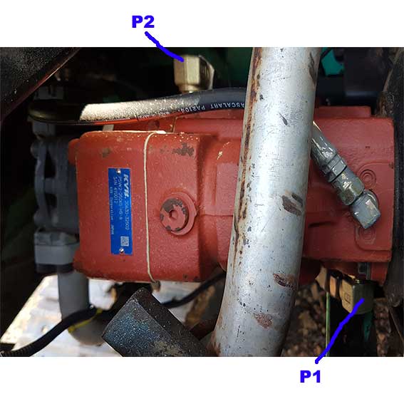

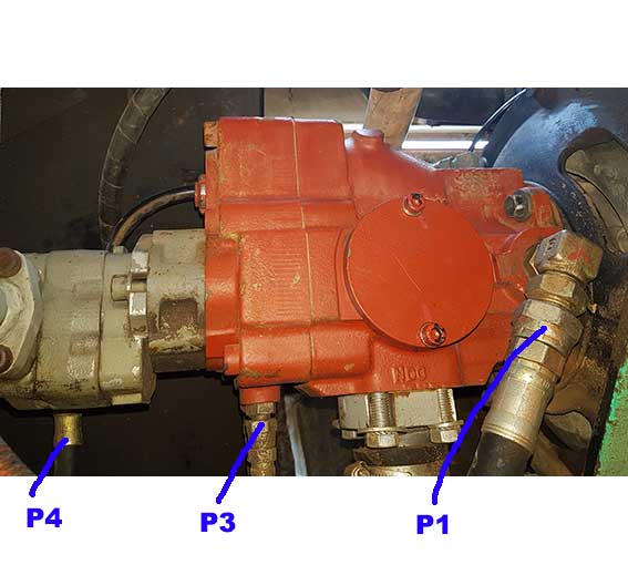

Comment sont les pompes : plusieurs corps à cylindrée fixe à pignon ou une double corps ? Il n'y a pas une prise de pression nulle part ? Il va falloir mettre en huile et essayer pour suivre les débits de pompe!
pf06
Messages : 11
Enregistré le : sam. avr. 04, 2020 5:38 pm
Alors, la marque de la pompe est KYB modèle PSVK2-25CKG-HS-6. Je ne saurais dire si elle est de tel ou tel type… donc photos.
]Image
Il y a donc aussi une petite pompe en plus au bout de la KYB

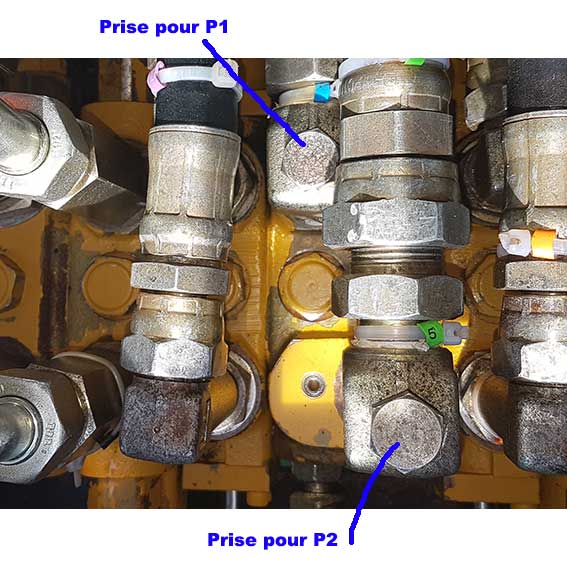

Pour prendre les pressions… peut-être au sommet des T d’arrivée de P1 et P2 sur le piano en élément 10 car il y a des boulons amovibles sur des trous taraudés.
Pour les deux autres tuyaux, il n’y a rien. Normalement, je reçois les manomètres la semaine prochaine.

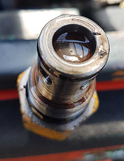

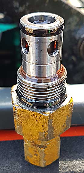

J’ai continué mes investigations en tenant compte de ta remarque concernant le débit qui retourne au réservoir.
J’ai démonté l’élément 13 qui concerne le plus gros tuyau retournant vers le réservoir et j’ai trouvé à l’intérieur du réglage de la limaille incrustée.
Peut-être suffisant pour faire partir la pression ?

Je pense qu'il n'y a pas de "P4"..... ce tuyau doit être un drain, tu peux essayer d'inverser P1 et P2 sur le distributeur ?
