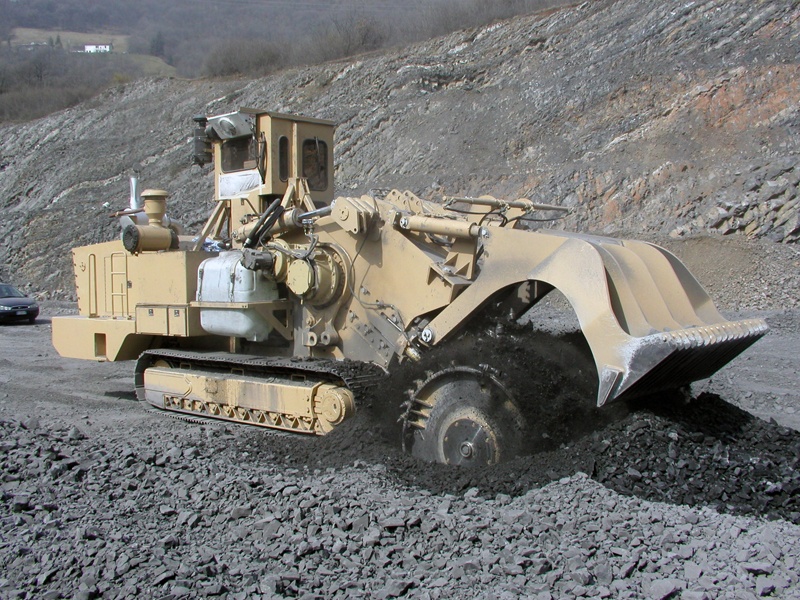

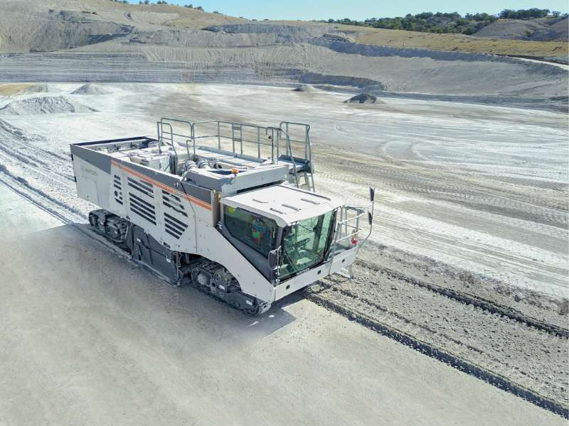

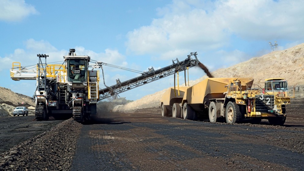

J'ouvre ce nouveau sujet pour parler des raboteuses destiner aux chantiers de terrassement et aux mines/carrières. Ces machines plus couramment appelée Surface Miner ou Terrain Leveler sont utilisées pour le rabotage de roche sur des chantiers de terrassement ou pour l'extraction de matières premières.
Ces imposants engins sont toujours très technique et impressionnant ! Parmi les marques les plus connues ont retrouve Wirtgen, Tesmec ou encore Vermeer.

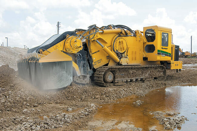

Pour mon premier suivi de chantier de 2022 j'ai l'occasion de voir un terrassement de 9 500 m³ de roche pour l'extension d'une usine. Sur place, une TESMEC 1150 EVO de l'entreprise SEFOND, cette machine d'environ 60t est en réalité une trancheuse polyvalente sur laquelle il est possible de rajouter deux rouleau latéraux et ainsi la convertir en "raboteuse".
Quelques caractéristiques techniques ;
Poids : 60 tonnes.
Puissance : environ 450 chv, moteur Cummins.
Entraînement mécanique de l’outil de excavation (boîte de vitesses à volant d’inertie) actionné par une transmission hydrostatique
Profondeur et largeur de creusement : 0 - 50 cm / 320 cm
