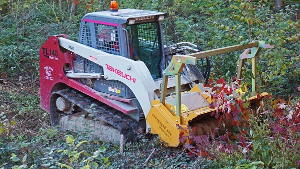

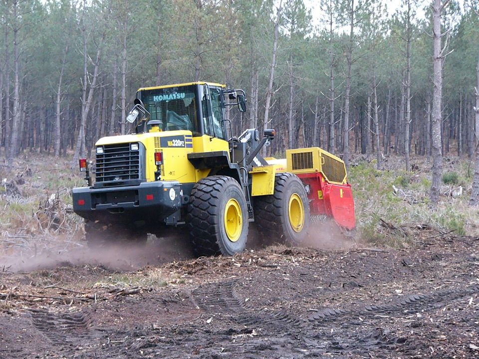

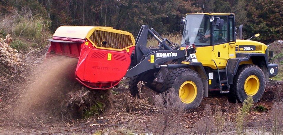

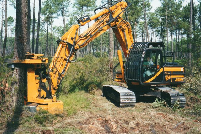

Il est possible d'adapter des broyeurs forestiers à marteaux fixes
C'est courant sur les skids , plus rare sur des bulls ou trax car il faut beaucoup de puissance hydraulique
Il avait été testé 2 prototypes de broyeurs autonomes SEPPI avec moteurs intégrés sur des chargeuses ...

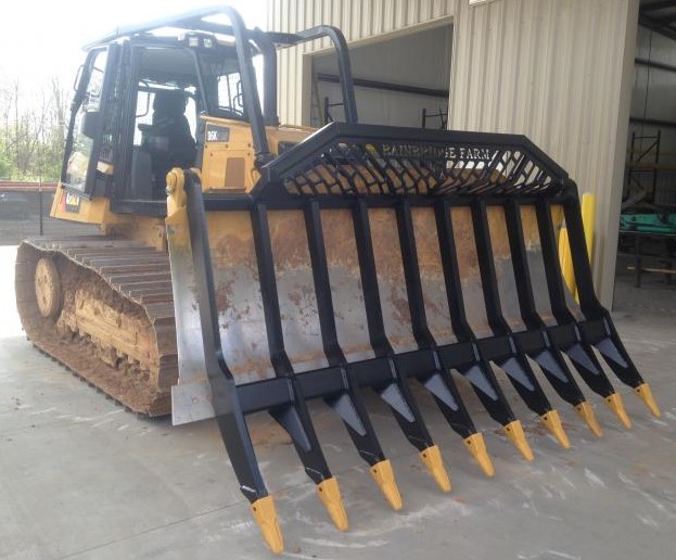

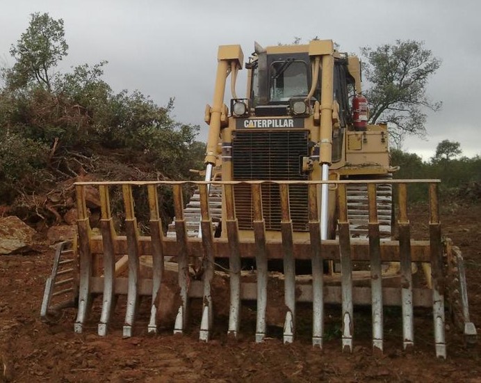

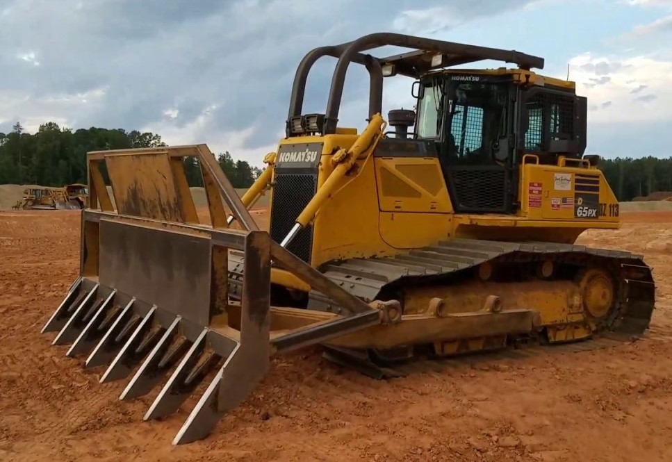

Sur les bulls il est possible dadapter 2 systèmes de flèco :
- a la place de la lame , principe "idéal" mais demandant un démontage assez important
- sur des axes placés au dessus de la lame , ça rends l'ensemble facile à démonter
On commence à voir des bulls "lgp" équipés de flécos pour travailler en sols peux porteurs
Fleco bull I.jpg (141.55 Kio) Vu 9956 fois
Rake 01.jpg (107.55 Kio) Vu 9956 fois
Rake 02.jpg (168.44 Kio) Vu 9956 fois

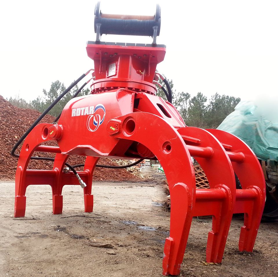

Les outils "hydraulique" ...
Un équipement purement "mécanique" ou juste avec un vérin monté "en direct" est toujours nettement plus robuste en travaux forestier
Mais ça demande toujours un chauffeur plus "affuté" car c'est moins pratique à utiliser et le démontage est plus long en général !
Des variantes ont donc été développées par les fabricants pour être monté sur attache rapide et à manoeuvre hydraulique

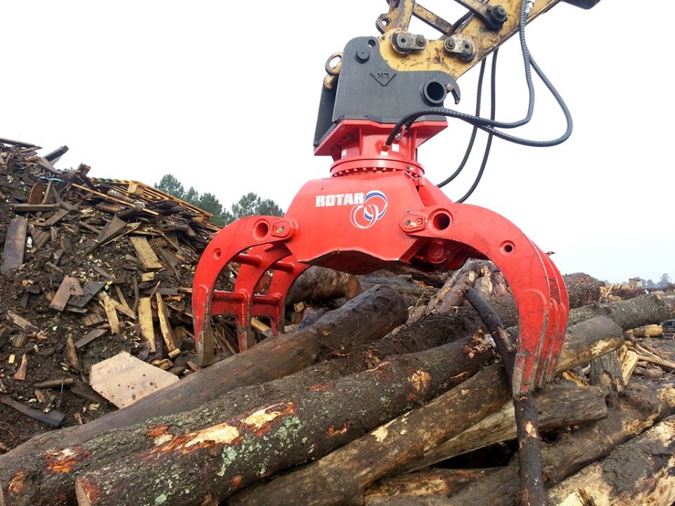

Suite à notre demande ROTAR nous avait produit une excellente pince "à doigt" pour répondre à la demande du chargement des broyeurs à plaquettes ... cette pince basée sur un bati de pince de trie avait l'avantage d'avoir des butées "en haut" ce qui évitait l'entrée de bois en poussant les tas pince "ouverte" pour les regrouper ... plusieurs ont été produites et sont encore en service !!

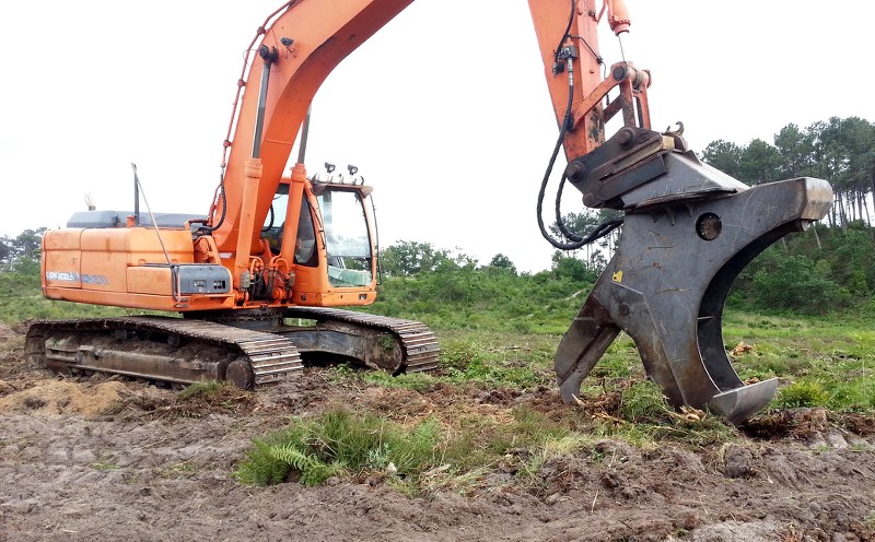

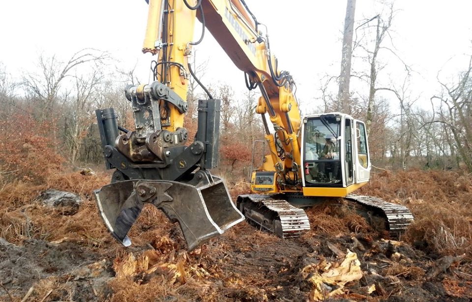

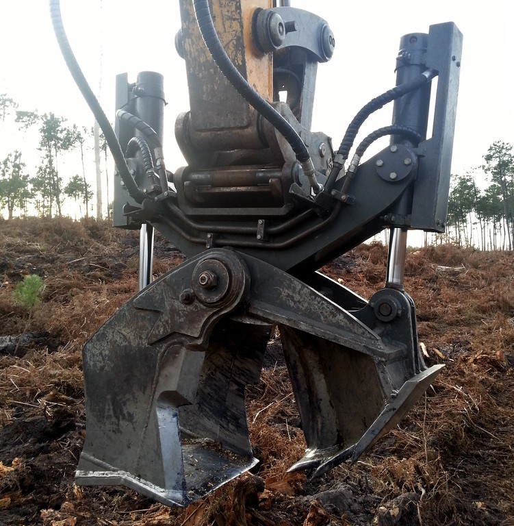

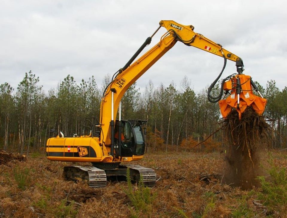

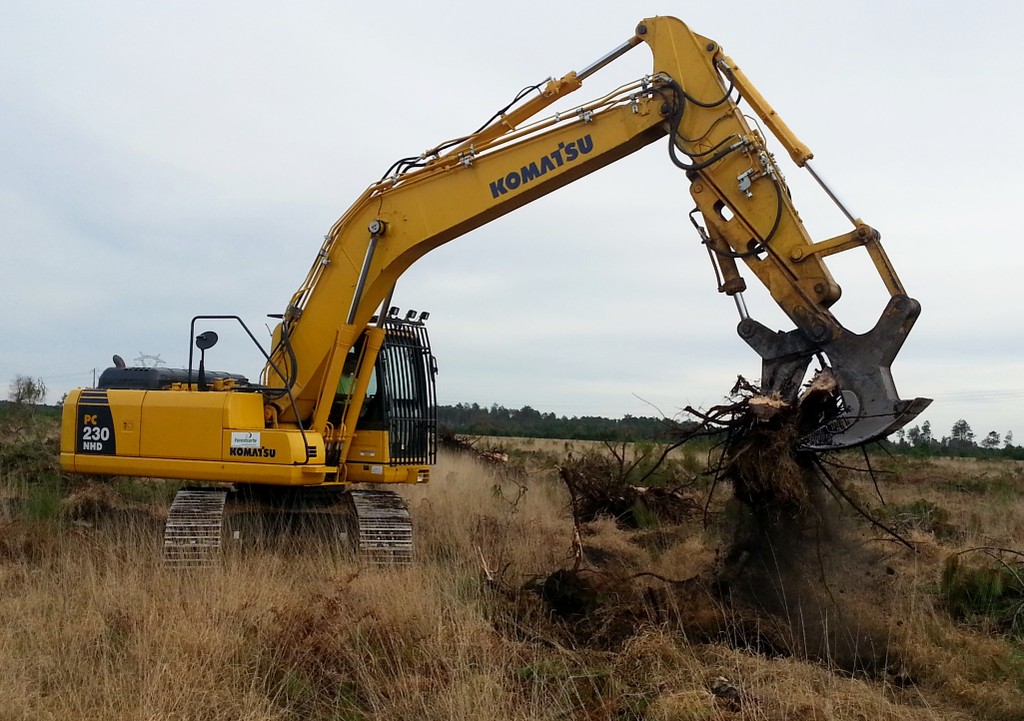

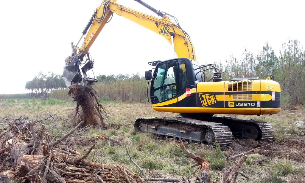

Les arracheurs de souches ...
Une multitude de solutions existent , avec chacune leurs avantages et leurs défauts ... globalement c'est toujours assez "lourd" et complexe , même si la polyvalence induite par la facilité de démontage est un argument !
Ici des PALLARI
Pallari I.jpg (145.58 Kio) Vu 9953 fois
Pallari II.jpg (228.81 Kio) Vu 9953 fois

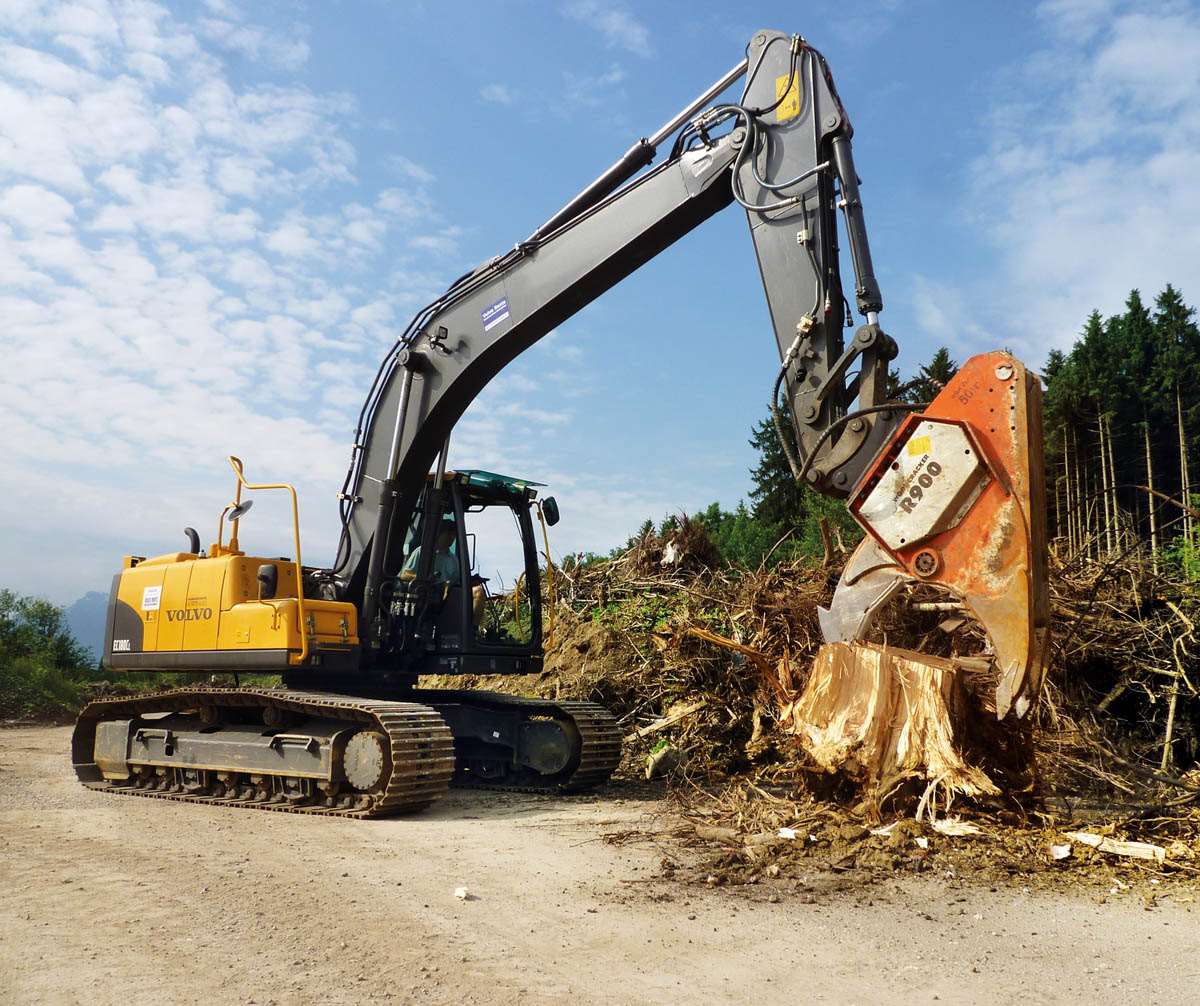

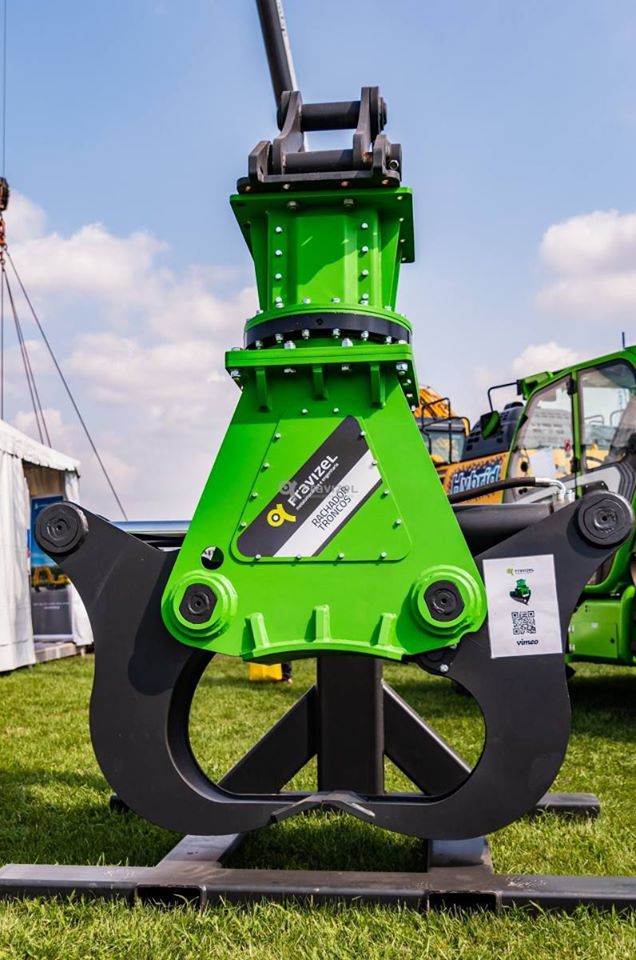

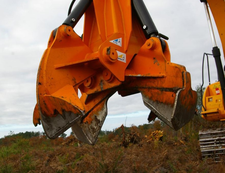

D'autres exemples : CEDE , WESTTECH , FRAVIZEL ...
Cede 01.jpg (147.88 Kio) Vu 9952 fois
Westtech R900.jpg (184.86 Kio) Vu 9952 fois
Fravizel I.jpg (191.07 Kio) Vu 9952 fois

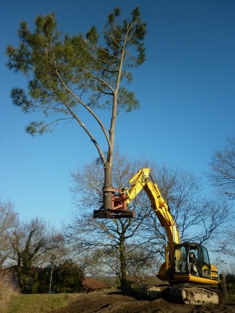

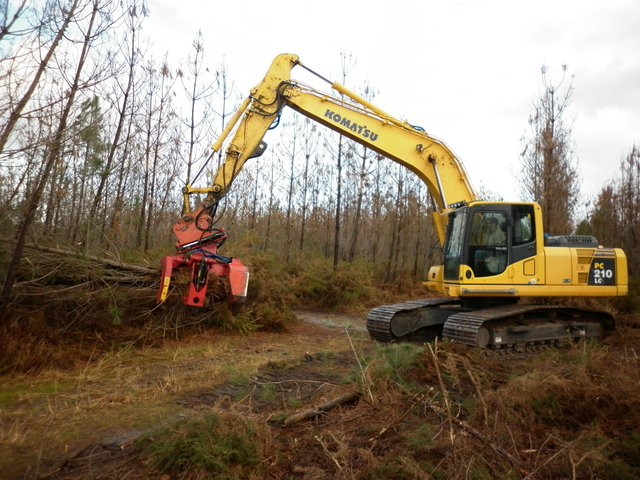

L'autre grand domaine qui va se développer c'est l'utilisation de "taillis" ou plantations dédiées au bois énergie !!
Le marché de la cisaille à bois à 2 couteaux ou de la tête accumulatrice à 1 couteau est en plein développement

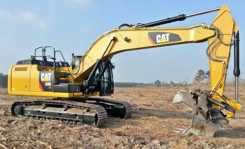

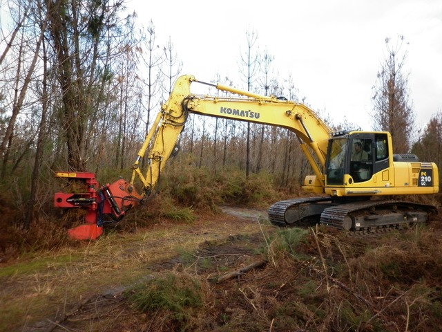

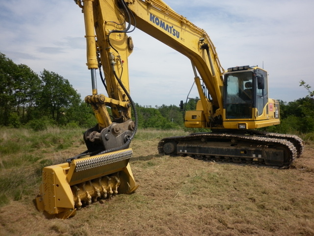

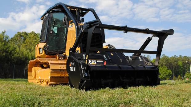

par Exca

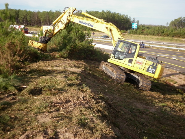

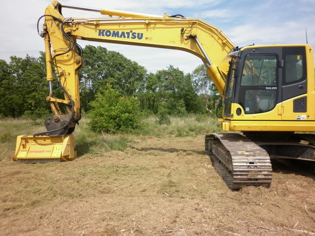

Le montage de broyeurs forestiers à marteaux fixe sur pelles permet l'accès à des zones impossible par des tracteurs
Localement en sud-Aquitaine la marque leader c'est SEPPI , c'est de loin la marque la plus "référencée" et avec les meilleurs retours ...
Broyeur SEPPI-1.jpg (147.23 Kio) Vu 9947 fois
Broyeur SEPPI-2.jpg (139.65 Kio) Vu 9947 fois
Broyeur SEPPI-3.jpg (154.17 Kio) Vu 9947 fois

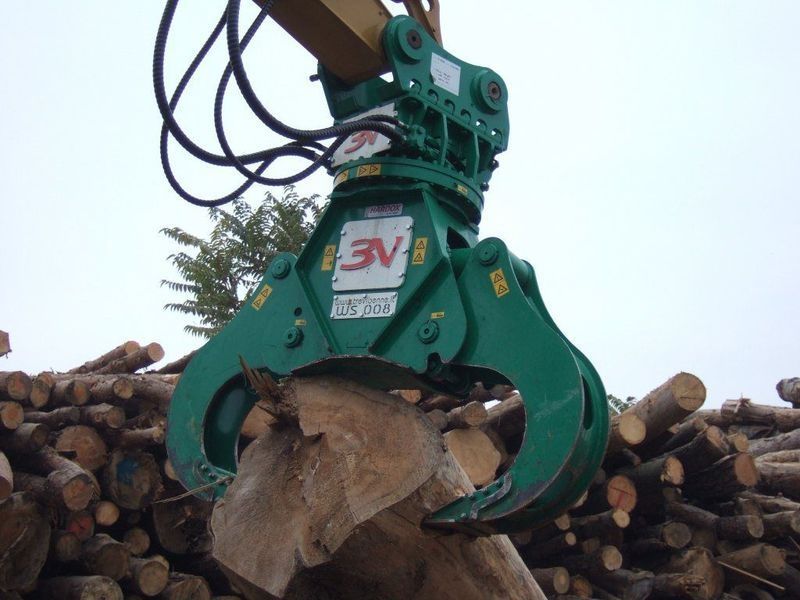

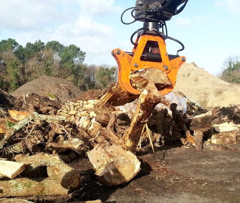

Les "fendoirs" permettent d'éclater les gros billons de bois impossible vu leur diamètre à passer dans les broyeurs à plaquettes
On retrouve quelques marques dans le même concept : WESTTECH , TREVIBENNE , FRAVIZEL
Trevi I.jpg (69.13 Kio) Vu 9945 fois
Fendoir III.jpg (252.31 Kio) Vu 9945 fois

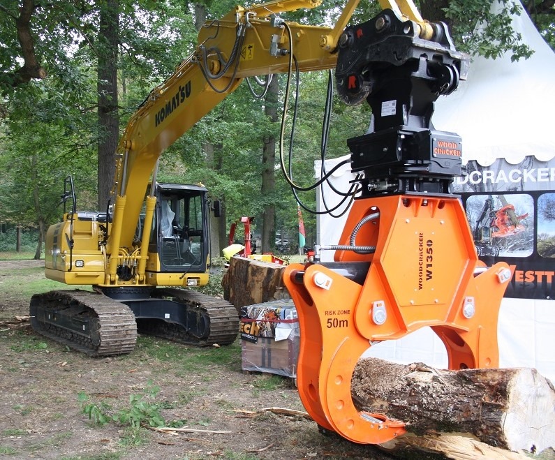

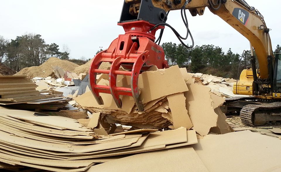

Re: Outils forestier sur porteurs

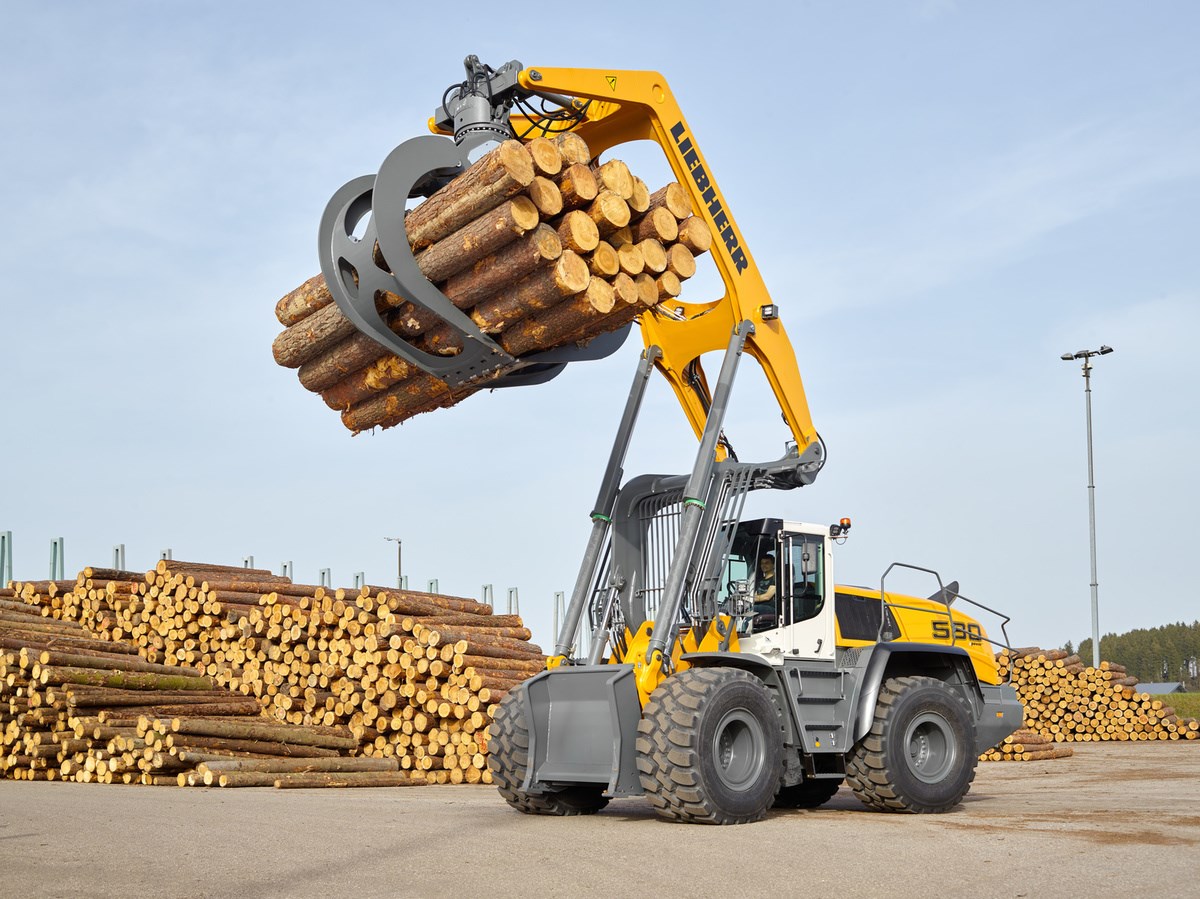

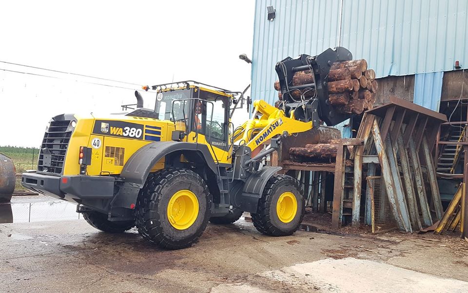

Posté : jeu. avr. 09, 2020 12:29 pm
par Exca

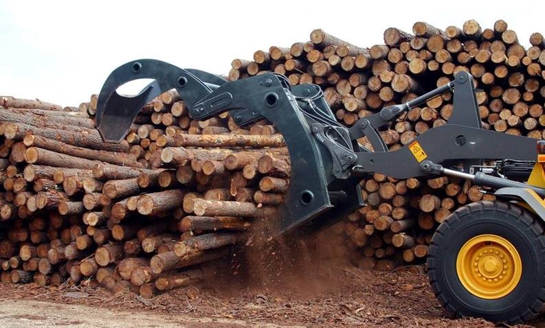

Les chargeuses sont souvent utilisées avec des pinces à grumes dans le domaine du bois
Il existe des versions très modifiées , les "high-lift" pour des applications spécifiques
Pince grume I.jpg (141.05 Kio) Vu 9941 fois
Liebherr L580HL.jpg (235.7 Kio) Vu 9940 fois
