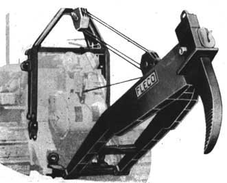

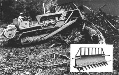

Les premiers engins ayant été utilisé en Forestier étaient les bulls à cable pour réaliser du défrichage agricole
Ils étaient muni de fléco à l'avant et d'un ripper à l'arrière

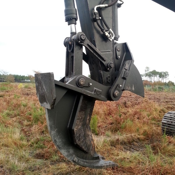

En parallèle , avec la société girondine qui avait déjà eu l'expérience de l'arrachage des souches il y à 40 ans un nouvel outil va être fabriqué : le Défragmenteur
1 proto sera produit , mais pas mal de petits points seront à modifier pour améliorer les performances de l'outil

Le gros problème rencontré , c'était la dent d'attaque qui encaisse énormément de contrainte et on la perdait régulièrement ...
Il sera essayé divers systèmes de clavetage , de taille , etc ... mais preuve est de constater que ça ne va pas !

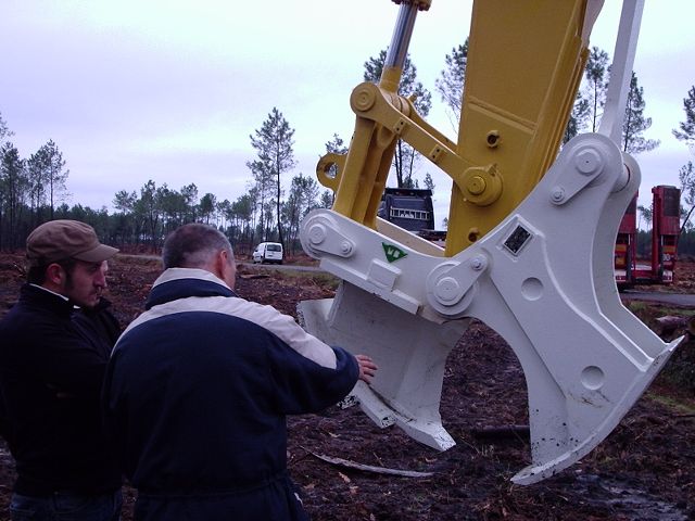

Je soumets l'idée de souder une plaque inférieure oxycoupée ayant une forme avant avec 2 "pointes"
Blanchard nous produit donc un nouveau proto qui intègre aussi une nouvelle forme du couteau avant
L'outil est efficace et correspond bien aux attentes des utilisateurs , devenant rapidement la référence en arrachage/découpe de souches

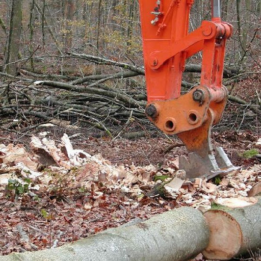

Gauvry I.jpg (197.44 Kio) Vu 20384 fois
Croque-souche I.jpg (177.46 Kio) Vu 20384 fois
Croque II.jpg (57.25 Kio) Vu 20384 fois

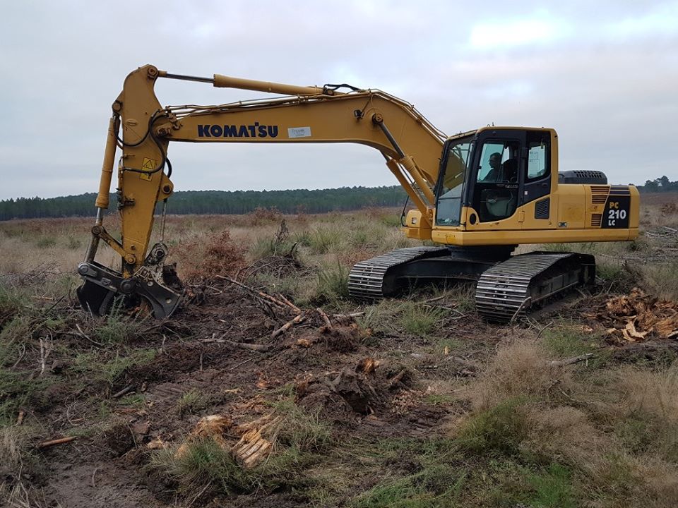

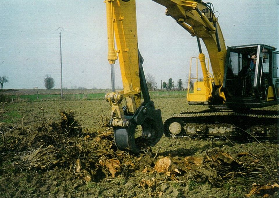

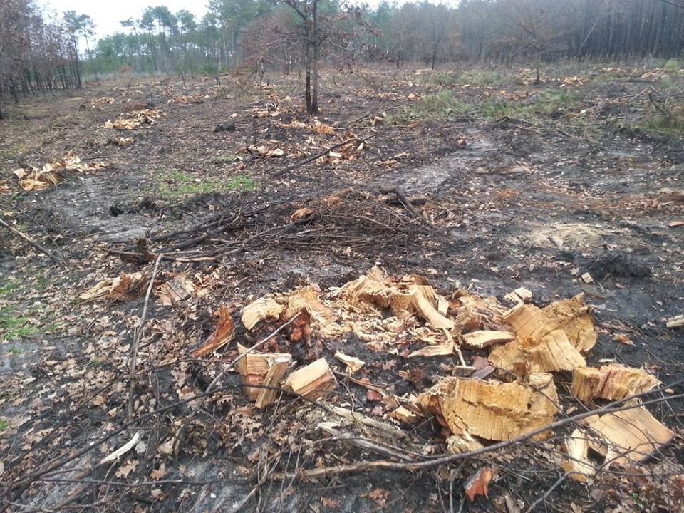

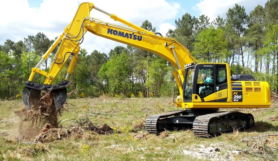

Le Broyeur de souche sera un réel succès dans le massif forestier des Landes de Gascogne
Cet outil simple et peux onéreux permettra une remise en culture rapide des parcelles touchées par la tempête

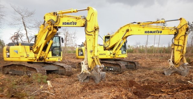

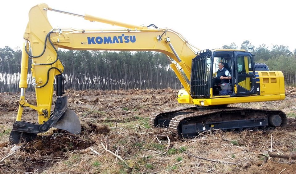

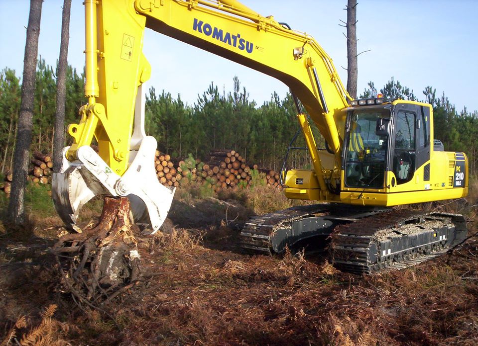

Une marque de pelle se distinguera car très à l'écoute de ce marché : Komatsu avec sa PC210 ... plusieurs dizaines en seront vendues !
Ils proposeront des machines spécialement adaptées à ce travail bien particulier :
Balancier moyen équipé d'un vérin de cavage de PC240 (cavage 17,5T) et d'un cumul de débit des pompes sur la fonction "cavage"
Chassis principalement "nlc" équipé de tuiles de 700mm (largeur 2m75) permettant de passer dans les lignées d'arbres sans accrocher
Broyeur de souches BLANCHARD-14.jpg (112.3 Kio) Vu 20380 fois

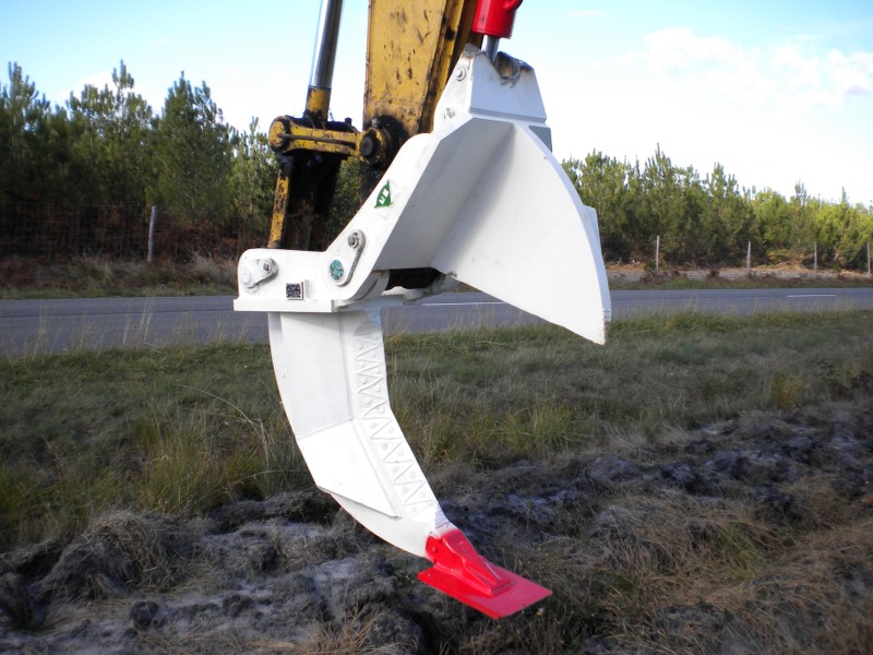

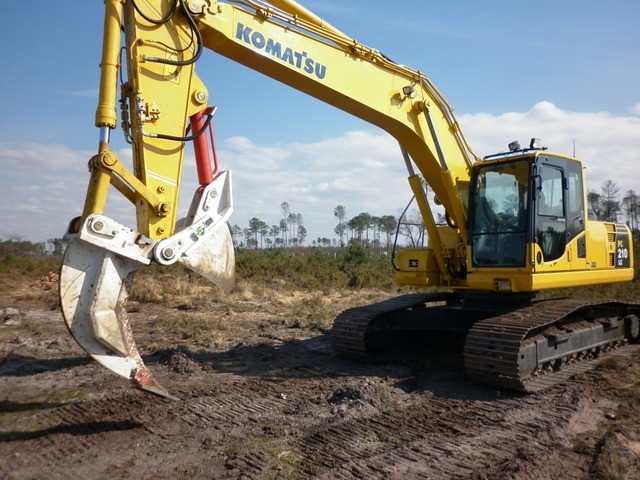

Avec l'arrivée de la demande de "plaquettes forestière" à base de souche , le marché de l'exploitation des souches deviendra important
Cela induira la demande de 2 outils adaptés à ce travail spécifique ...
Là encore la stée Blanchard équipements apportera son expertise et actuellement ils fournissent les 3/4 des outils en service

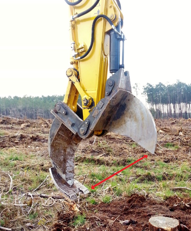

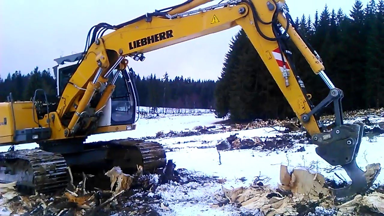

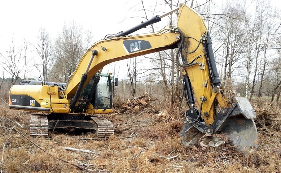

Le défragmenteur évoluera pour être plus productif
Au début les soucis de dent frontale démontable ont été résolu par un montage totalement mécanosoudé
A l'arrière est apparu une grosse plaque permettant le remblayage du trou des souches et de faire appuis pour augmenter la force d'arrachement
Cet outil est la référence dans le domaine de l'arrachage et de la découpe des souches car il tient compte de toute l'expérience "terrain"

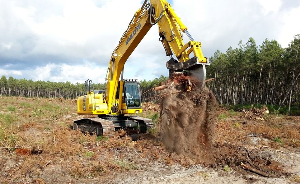

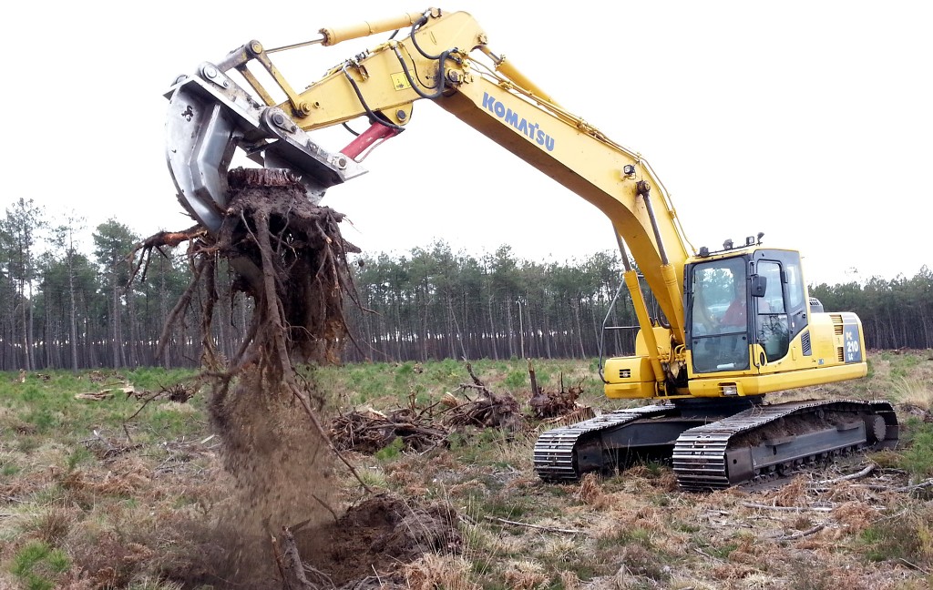

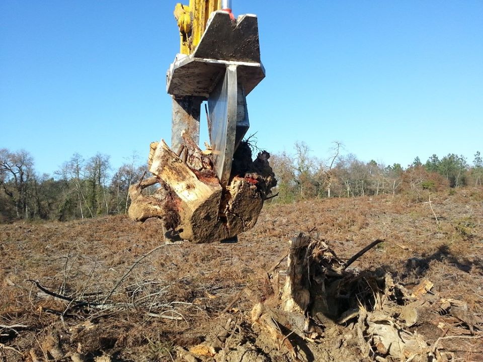

La procédure de travail
On casse les racines de part et d'autre de la souche par un coup avec la dent plantée à fond dans la terre
On arrache la souche en la prenant dans son axe et en passant "dessous" avec le plateau horizontal
On la soulève "haut" et on la laisse tomber au sol pour faire évacuer le maximum de sable
On la recoupe en 2 (voire en "4" si elle est grosse)

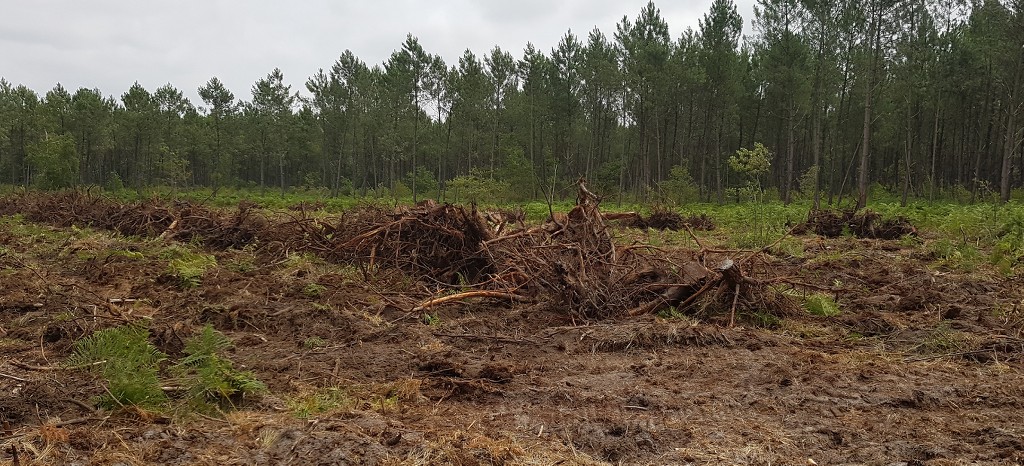

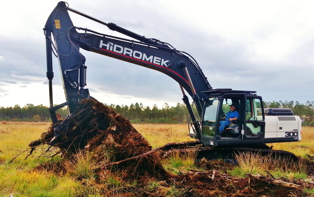

Des machines au travail ...
Arrache souche I.jpg (228.83 Kio) Vu 20372 fois

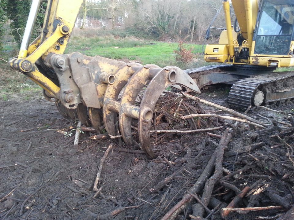

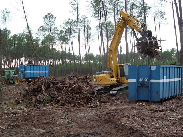

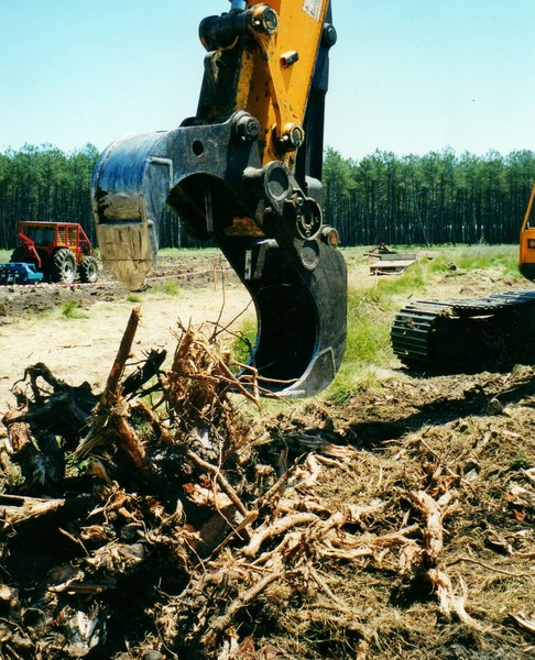

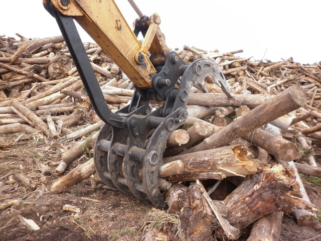

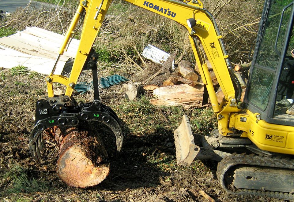

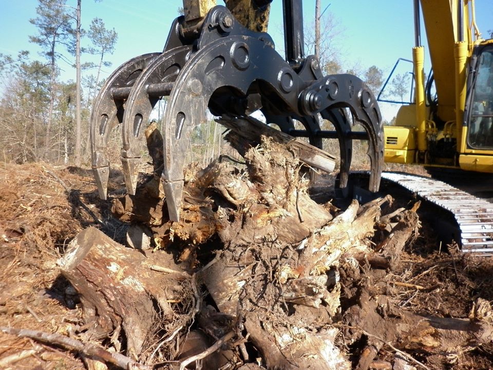

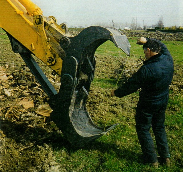

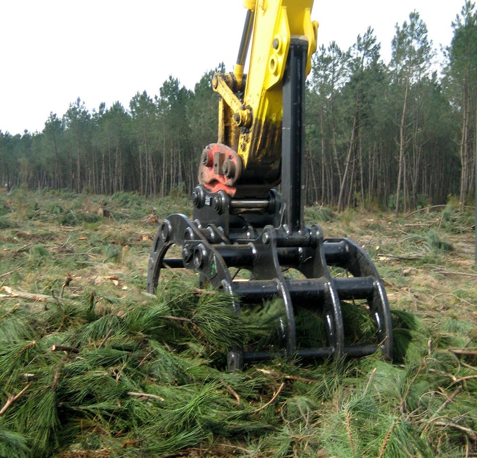

La pince mécanique forestière sera le second outil développé spécifiquement pour ce marché "forestier"
Là aussi on part du principe qu'un équipement simple et robuste est la base en matériel forestier !!
Cette pince sert à ramasser les cordons de souche en forêt , à chargeur des caisses de camions et alimenter les broyeurs
Pince forestiere Blanchard-04.jpg (151.38 Kio) Vu 20371 fois

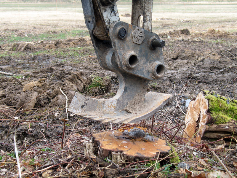

Parmi les outils plus classique ...
On retrouve les dents "coupe-souche" qui servent à araser les souches pour permettre un travail de replantation plus facile
3 profils courants sont disponible : PLAISANCE , BECKER et BLANCHARD

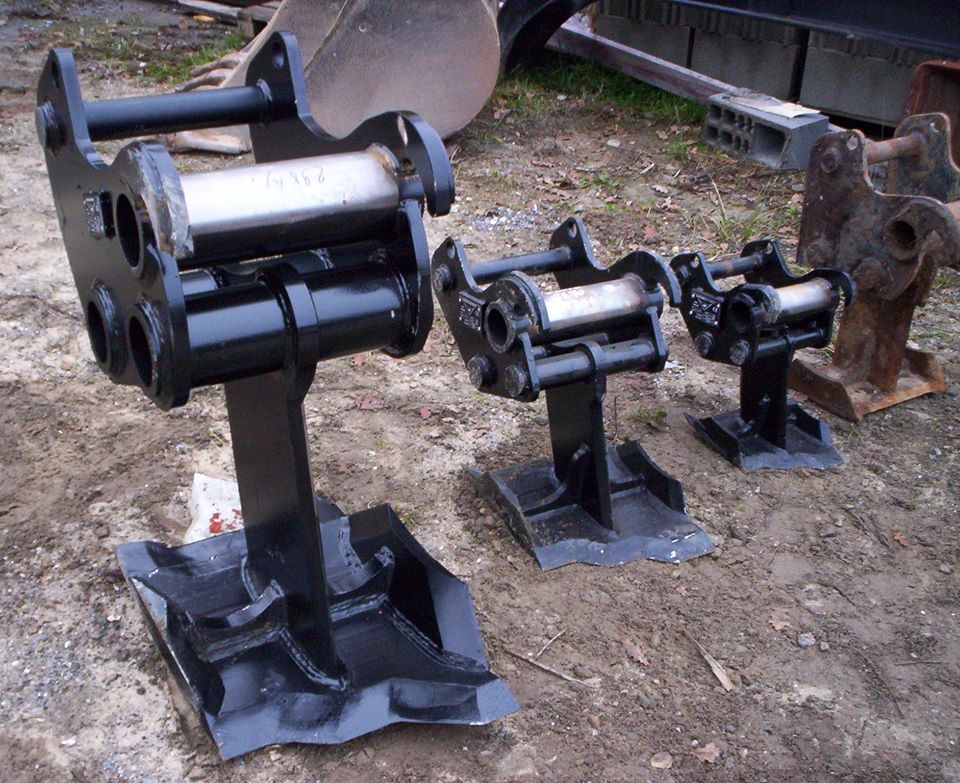

Plaisance I.jpg (131.96 Kio) Vu 20366 fois
Becker II.jpg (239.6 Kio) Vu 20366 fois
Becker I.jpg (193.65 Kio) Vu 20366 fois

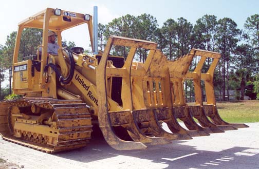

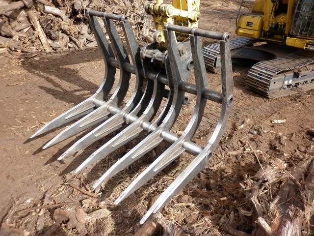

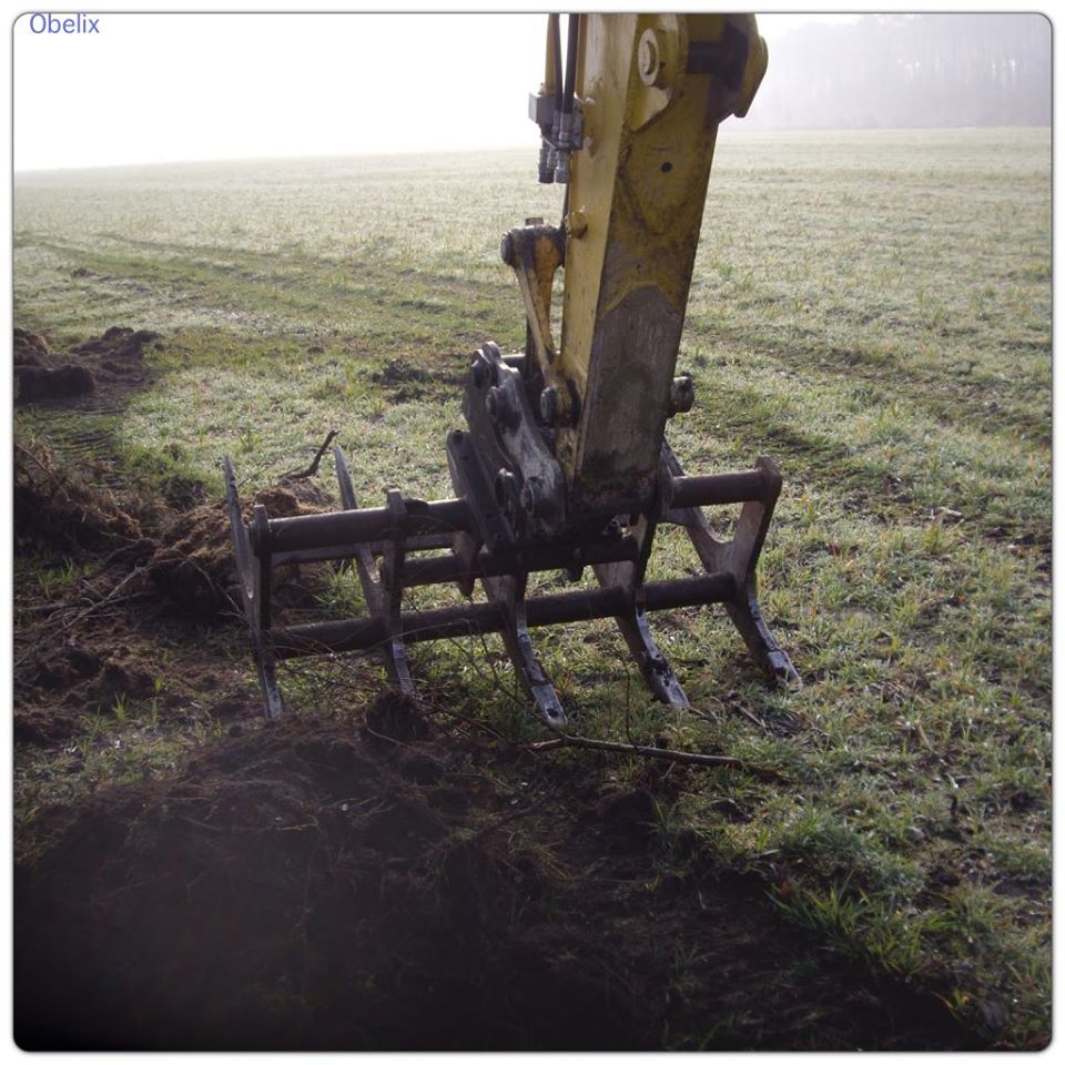

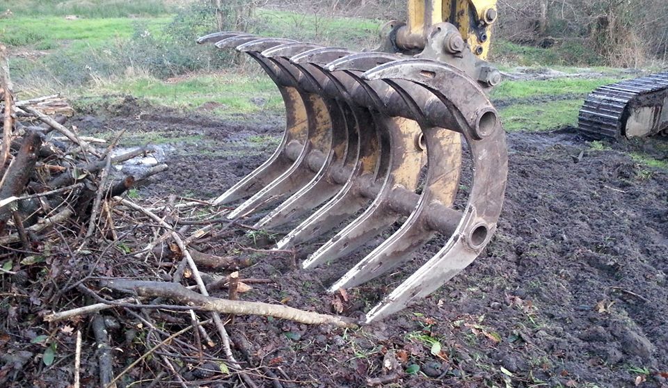

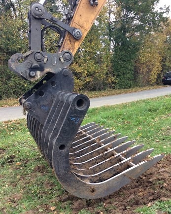

Les rateaux/flécos qui permettent de ramasser , regrouper ou charger des branches et souches
Les outils peuvent être monté en "rétro" ou en "butte" ... il existe des versions "mixtes" plus polyvalentes
On retrouve principalement ASE , PLAISANCE et BLANCHARD en France ... mais la marque Américaine "historique" reste FLECO !!

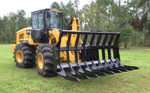

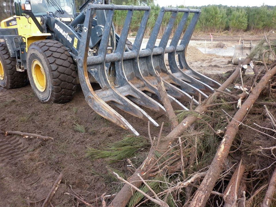

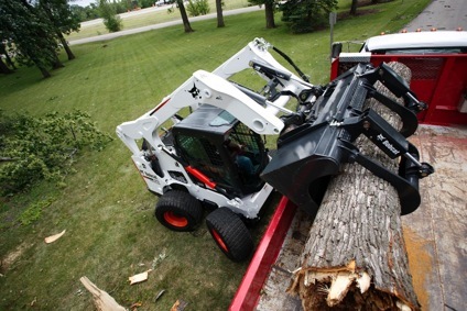

Sur les chargeuses à pneus on retrouve aussi des équipements spécifiques !!
Pour les travaux dans les parcs emménagés il est utilisé des godets ou pinces à grappins
Sur des chargeuses articulées ou des trax on va retrouver des flécos pour ramasser/charger des bois et souches
Bobcat grappin.jpg (60.07 Kio) Vu 20362 fois
Rake trax.jpg (59.46 Kio) Vu 20362 fois
Rake cat.jpg (100.98 Kio) Vu 20362 fois
