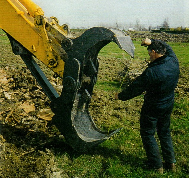

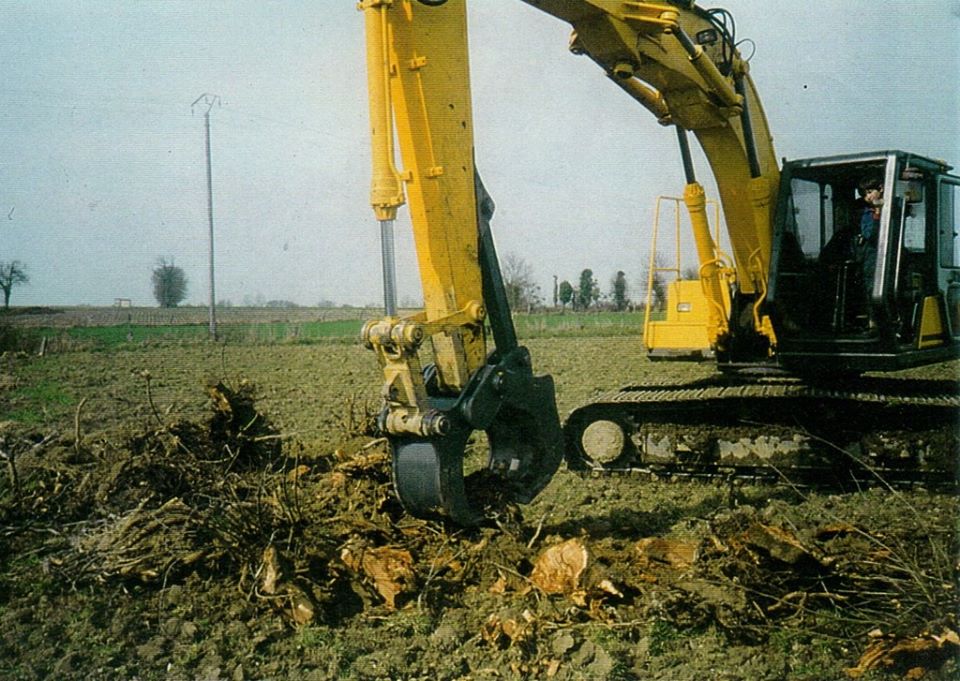

J'avais déjà fais des essais de broyage de souche en Bretagne plusieurs années auparavant avec un outil fabriqué par GAUVRY/EQUIMAT
En discutant avec une entreprise locale , le gars me dit : si il existait un outil pour découper ces souches , je suis sur qu'il y aurait un marché ...
Je lui montre mes photos et on décide avec cette base de réaliser un proto modifié pour le salon forestier local qui se tenait le mois suivant : FOREXPO
Là une pelle équipée de cet outil va bluffer tout le monde en broyant des pilles de souches qui avaient été emmenés pour l'occasion .
Une vingtaine de cet outil va être produit et travailler dans le médoc dans la zone la plus touchée ... c'était le Croque-souches ...
Mais là , mon "partenaire" va déposer le nom de l'outil et le modèle ... et je vais me retrouver comme un con en ayant eu l'idée initiale !!!

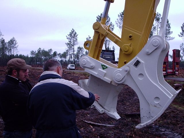

De là je me suis tourné vers BLANCHARD pour produire un équipement qui tenait compte de mon expérience ... Franck (le patron de chez Blanchard équipements) me dit qu'il à aussi une demande de Philippe (le vendeur CAT local) , on planchera tout les trois sur un outil tenant compte de tout les impératifs ... ce sera le "broyeur de souches" ... un outil rustique et super efficace !!
Cet outil va beaucoup évoluer , mais les souches de tempête n'étant pas éternelles , ce marché va se tarir ...
Toujours avec mon fournisseur (BLANCHARD Equipements) on va développer 1 nouvel outil ... la pince forestière mécanique
3 seront produites en proto pour des machines de 3 , 11 et 21 tonnes pour faire des tests qui donneront totale satisfaction au travail
La pince forestière est aujourd'hui au catalogue en 5 tailles différentes , qui correspondent aux poids de porteurs courants
En parallèle , avec la société girondine qui avait déjà eu l'expérience de l'arrachage des souches il y à 40 ans un nouvel outil va être fabriqué : le Défragmenteur
1 proto sera produit , mais pas mal de petits points seront à modifier pour améliorer les performances de l'outil
A ce moment là , une nouvelle tempête va dévaster le "coeur" du massif forestier des Landes de Gascogne : Klaus ...
Les projets de "pince" et de "défragmenteur" vont être mis en veille et on va relancer la production de broyeurs de souches pour nettoyer notre forêt ... plus d'une centaine en seront produit et permettront une remise en état rapide de l'immense zone touchée par "Klauss"
Puis , environs 18 mois après on va relancer l'idée de nos outils forestiers lors d'une présentation aux donneurs d'ordre ...
Une pince forestière sera monté sur une pelle de l'un de nos membres pour réaliser une démonstration aux techniciens forestiers présent
Elle va va se montrer adapté au ramassage des souches et une quinzaine en seront produites avec peux de modifications
Ensuite , progressivement on va relancer les essais de défragmenteur ...
Le gros problème rencontré , c'était la dent d'attaque qui encaisse énormément de contrainte et on la perdait régulièrement ...
Il sera essayé divers systèmes de clavetage , de taille , etc ... mais preuve est de constater que ça ne va pas !
Je soumets l'idée de souder une plaque inférieure oxycoupée ayant une forme avant avec 2 "pointes"
Blanchard nous produit donc un nouveau proto qui intègre aussi une nouvelle forme du couteau avant
L'outil est efficace et correspond bien aux attentes des utilisateurs , devenant rapidement la référence en arrachage/découpe de souches
Gauvry I.jpg (197.44 Kio) Vu 20385 fois
Croque-souche I.jpg (177.46 Kio) Vu 20385 fois
Croque II.jpg (57.25 Kio) Vu 20385 fois

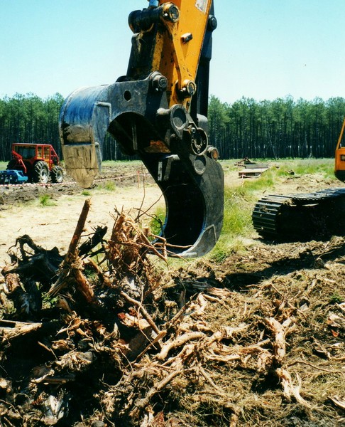

Avec l'arrivée de la demande de "plaquettes forestière" à base de souche , le marché de l'exploitation des souches deviendra important
Cela induira la demande de 2 outils adaptés à ce travail spécifique ...
Là encore la stée Blanchard équipements apportera son expertise et actuellement ils fournissent les 3/4 des outils en service
Le défragmenteur évoluera pour être plus productif
Au début les soucis de dent frontale démontable ont été résolu par un montage totalement mécanosoudé
A l'arrière est apparu une grosse plaque permettant le remblayage du trou des souches et de faire appuis pour augmenter la force d'arrachement
Cet outil est la référence dans le domaine de l'arrachage et de la découpe des souches car il tient compte de toute l'expérience "terrain"

La procédure de travail
On casse les racines de part et d'autre de la souche par un coup avec la dent plantée à fond dans la terre
On arrache la souche en la prenant dans son axe et en passant "dessous" avec le plateau horizontal
On la soulève "haut" et on la laisse tomber au sol pour faire évacuer le maximum de sable
On la recoupe en 2 (voire en "4" si elle est grosse)
