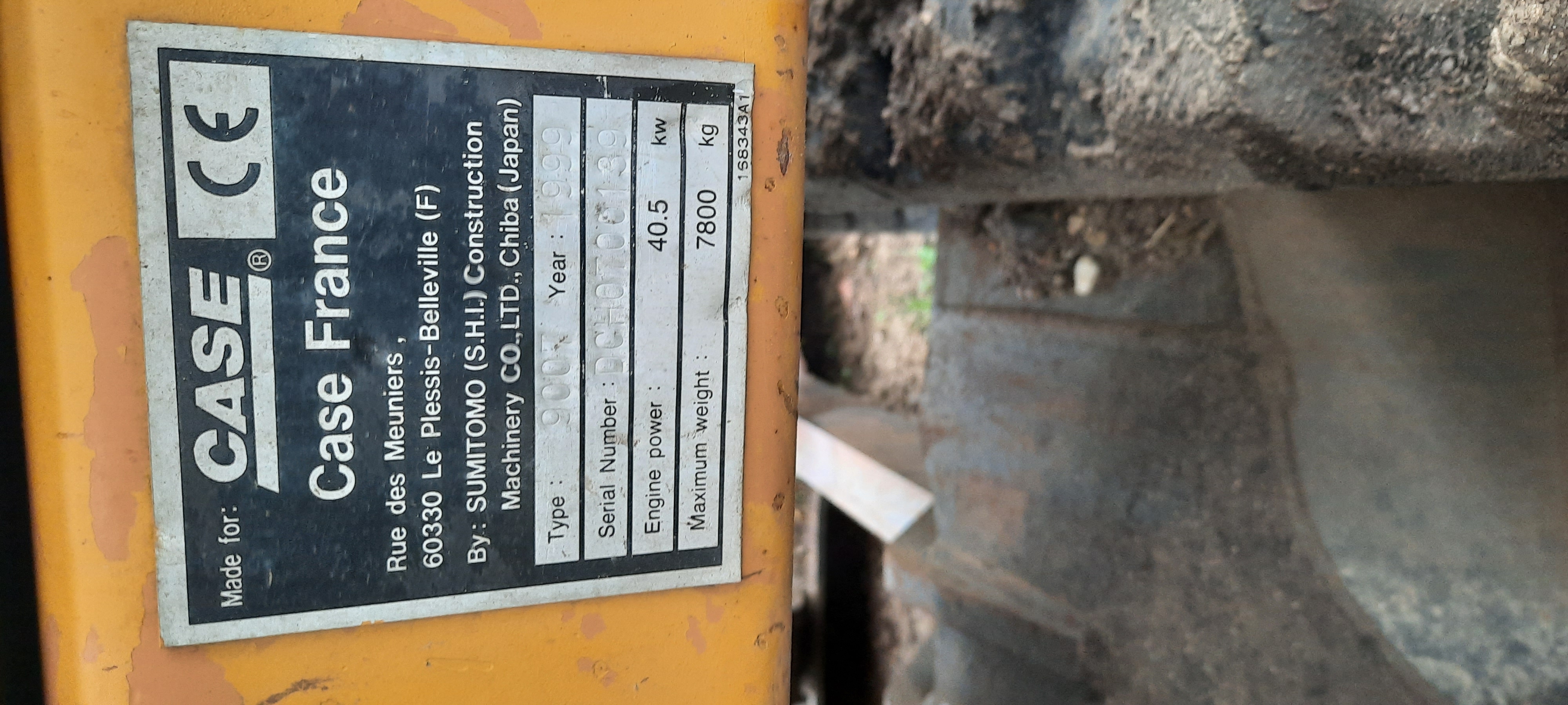

Bonjour Minag retraité Breton, ancien du TP et fan de tous matériels Mon fils possède depuis peu une 9007 de 1999. Elle fonctionne bien, sauf pour moi son régime moteur au travail est trop bas, ce qu’il fait que à froid on sens qu’il lui manque des tours. Quelqu’un peut il me donner le régime au ralenti ainsi que dans la position travail, et éventuellement comment augmenter ce régime sans modifier le ralenti. Cordialement

Salut minag
Elle a combien d heurre ❓❓
Les filtres à carburant ❓❓
C est une subito mo ❓❓c est marquer sur la plaque
Si l accelateur est électrique regarder le jeu dans les rotules❗❗
La pompe a injection ❗❗
Bon courage et à partir de maintenant taura des réponses
ces machines sont anciene et des fois où tu mes de l argent dessus ou tu bricole et ca continue❗❗

Bonjour
Elle a 9500 h, on a pas changé les filtres à GO (origine Case). Elle a bien l'accélérateur électrique, et pas de jeu dans les rotules et axes du moins coté pompe à injection. Prochainement j'irai voir de l'autre coté.
Quant à la pompe injection elle même, aucune trace de démontage ou d'intervention quelconque.
Cordialement
