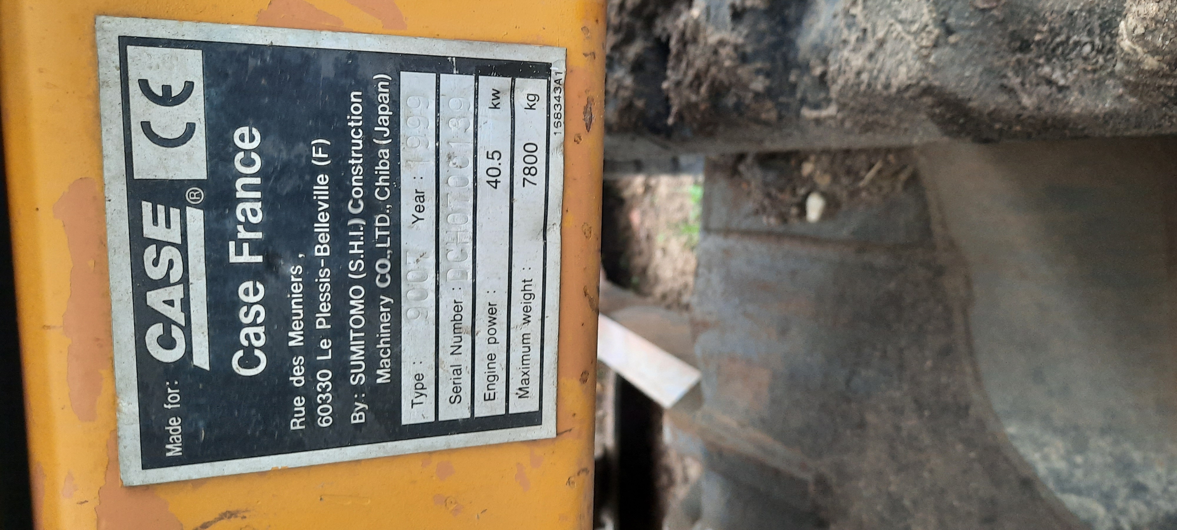

C est une subito mo ❓❓c est marquer sur la plaque

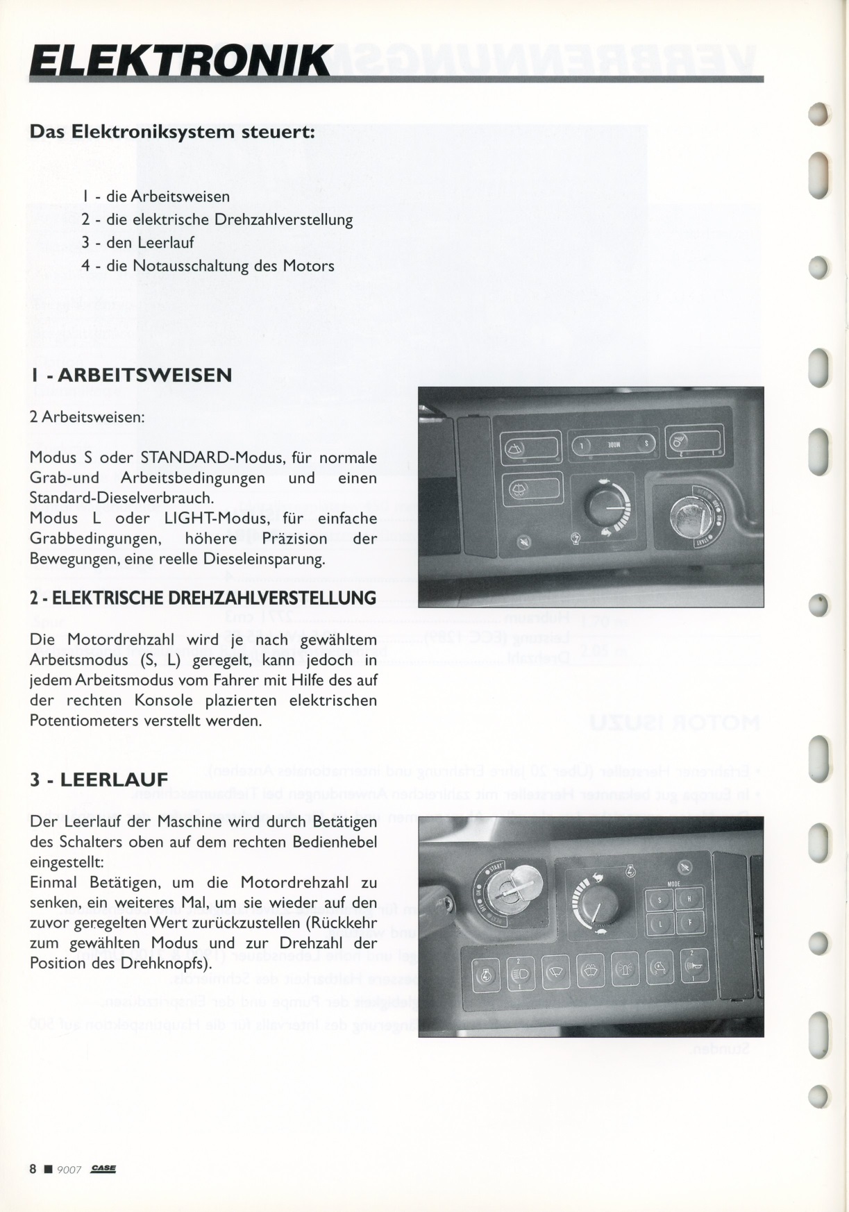

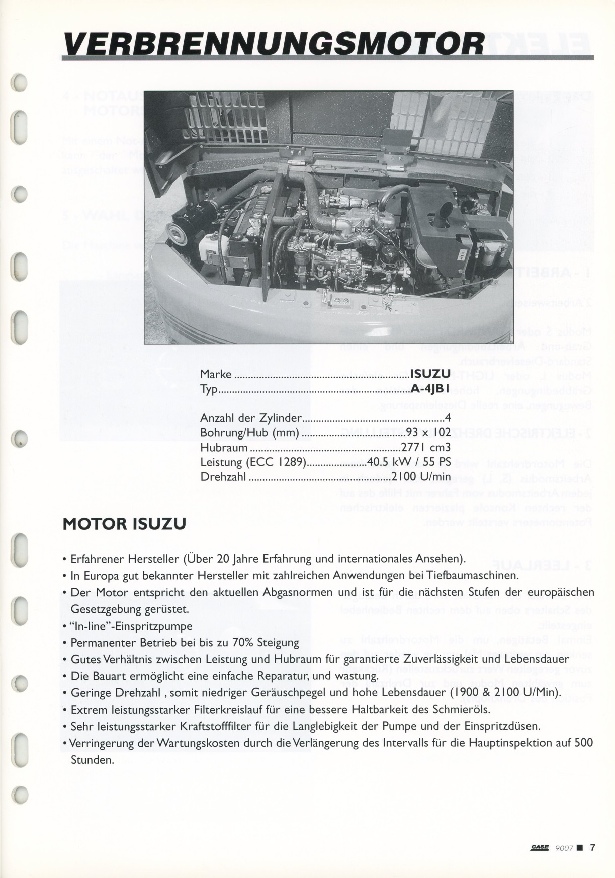

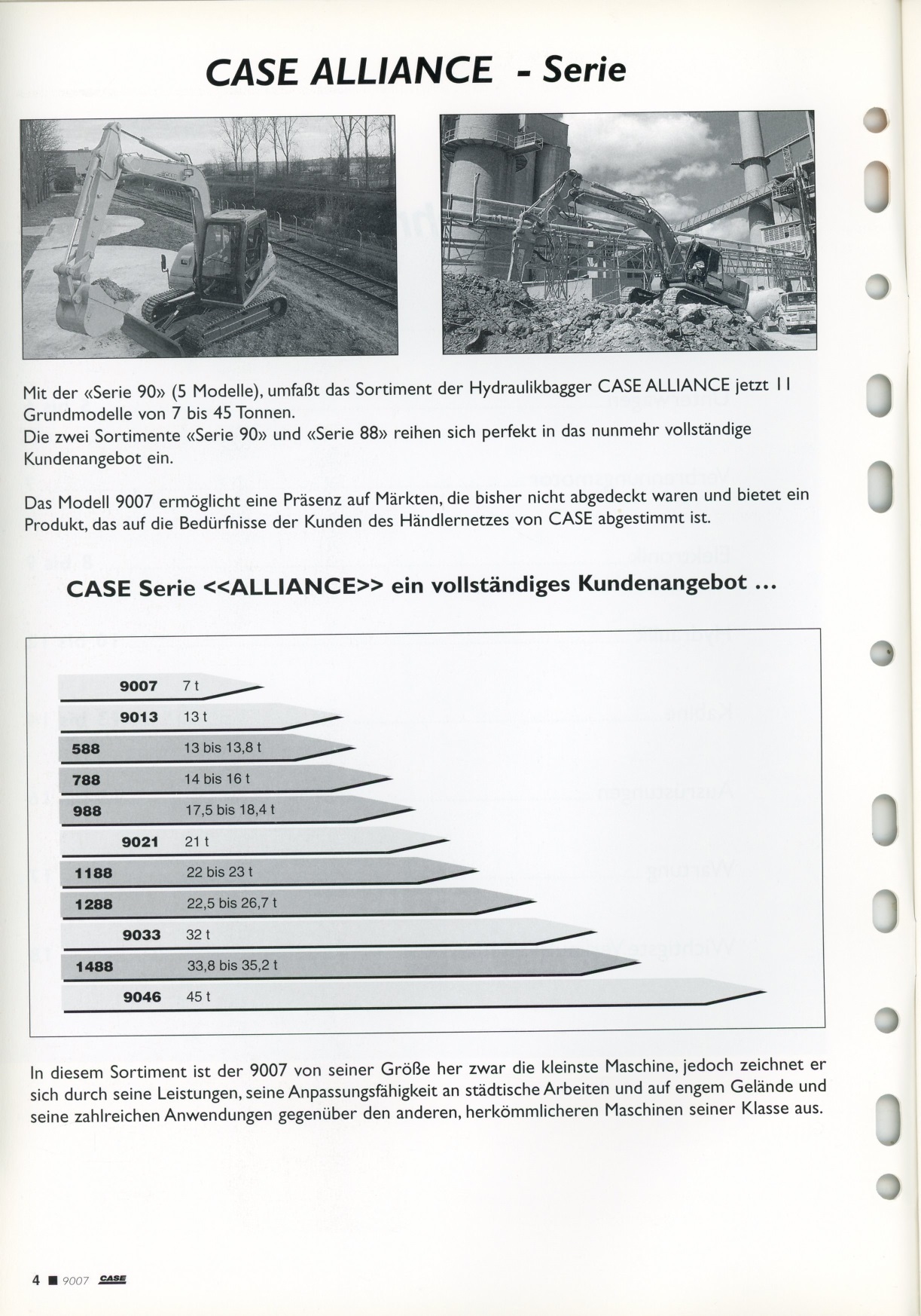

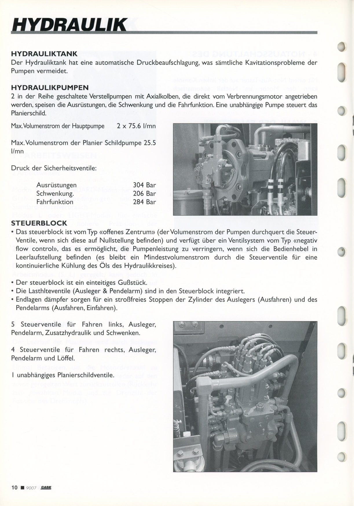

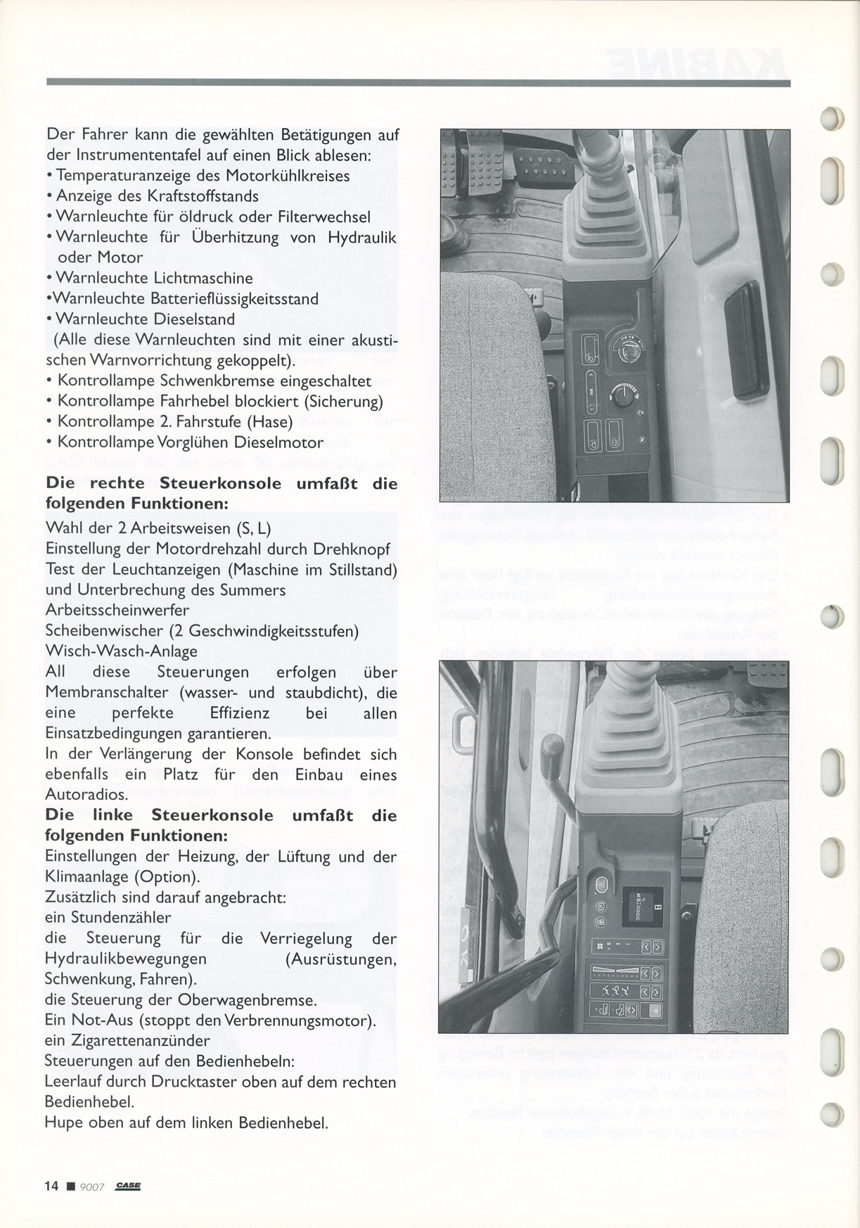

Je bien d apres moi 2500 TMC me semble correct ❗❗
CASE-ALLIANCE-111- (1).jpg (527.83 Kio) Vu 5431 fois
CASE-ALLIANCE-111- (2).jpg (332.62 Kio) Vu 5431 fois
CASE-ALLIANCE-111- (3).jpg (502.43 Kio) Vu 5431 fois
CASE-ALLIANCE-111- (4).jpg (565.96 Kio) Vu 5431 fois
CASE-ALLIANCE-111- (5).jpg (321.38 Kio) Vu 5431 fois

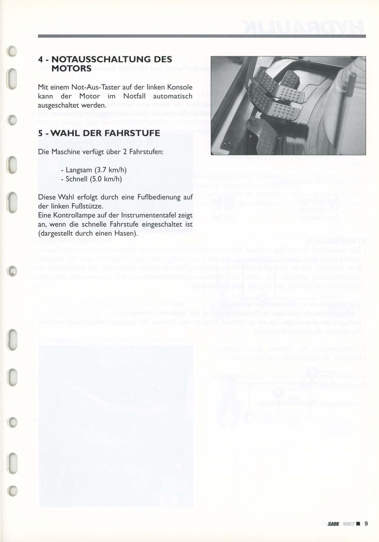

.page 6 qui a disparue
CASE-ALLIANCE-111- (6).jpg (484.1 Kio) Vu 5428 fois
