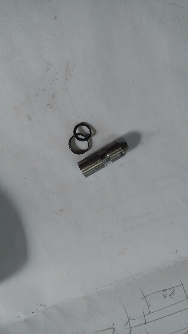

Fuite réparée. Le joint torique était bien malade

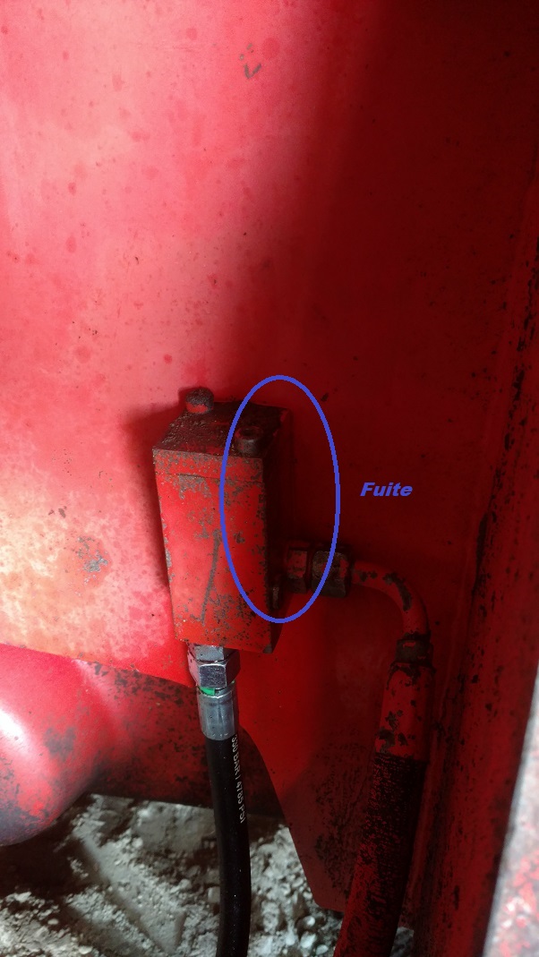

Autre fuite sur un bloc séquenceur de stabilisateur

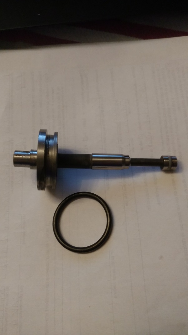

Joint torique coupé en 2 :o

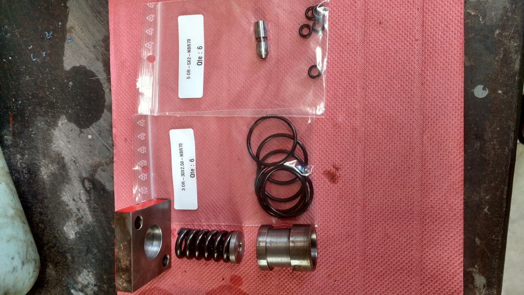

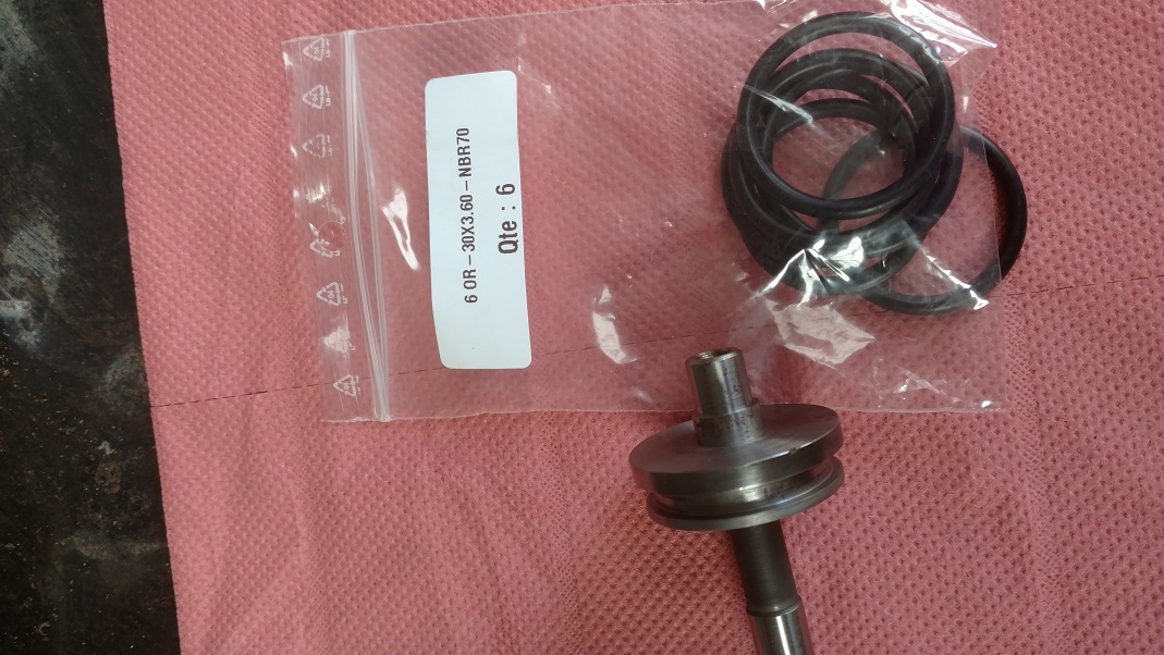

Changement des joints
