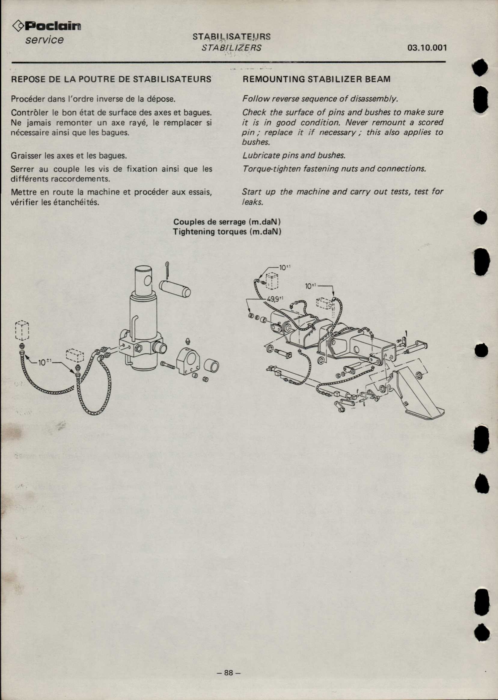

Et voici la photo des stabilisateurs. En faite ca doit être le bout de la piece entourée qui as du être modifiée, le gars a mis une platine mais du coup les stabilisateurs remontent mais ne se replient plus.
Si quelqu'un saitt comment c'est monté d'origine je suis preneur.
Merci.

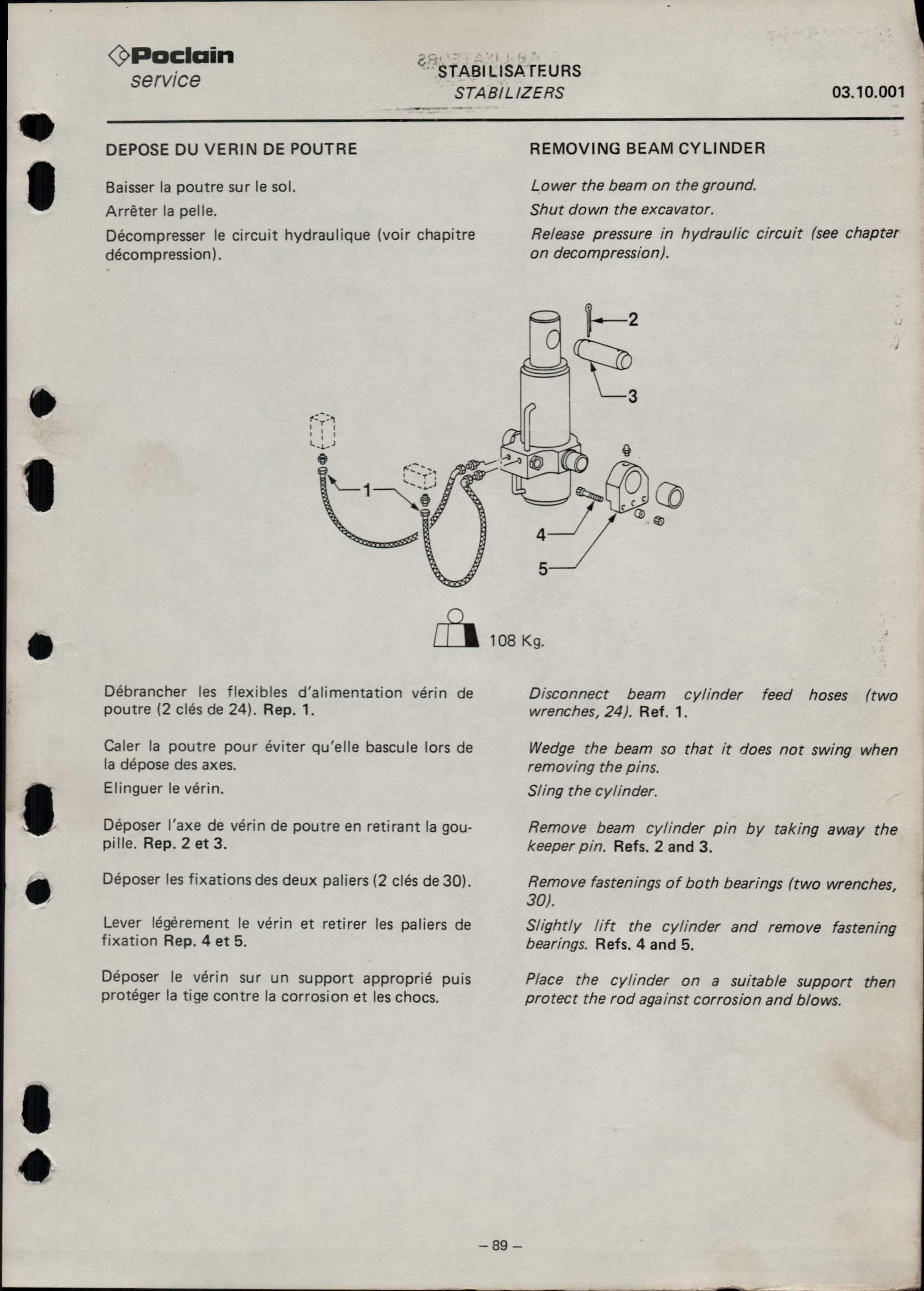

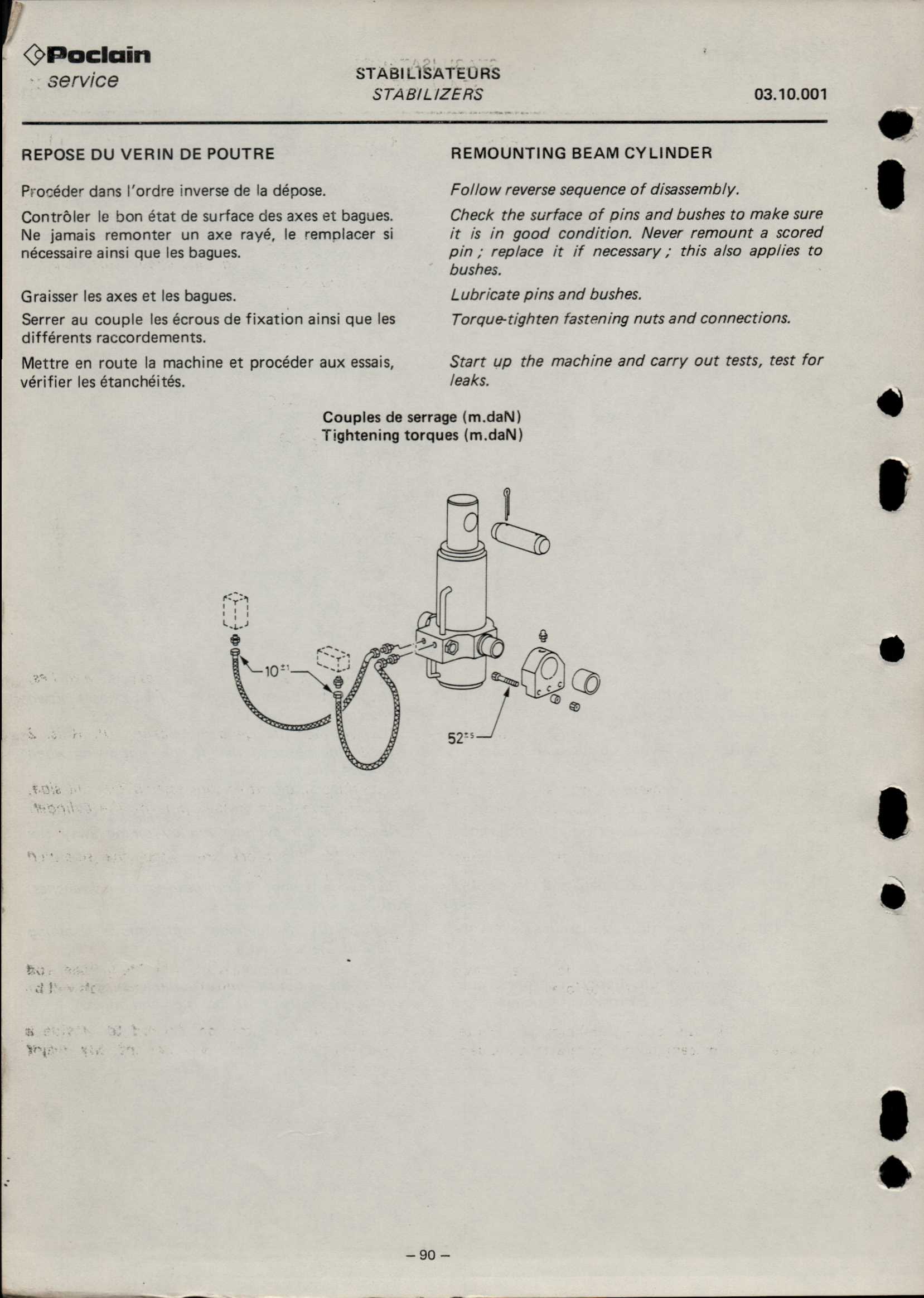

plus d'une heure que j'essaye de mettre des docs en ligne, pourtant des petites tailles, j'abandonne, trop chiant et déroutant
en MP si j'ai tes coordonnées je peux te donner les tableaux des stabilisateurs
essai
