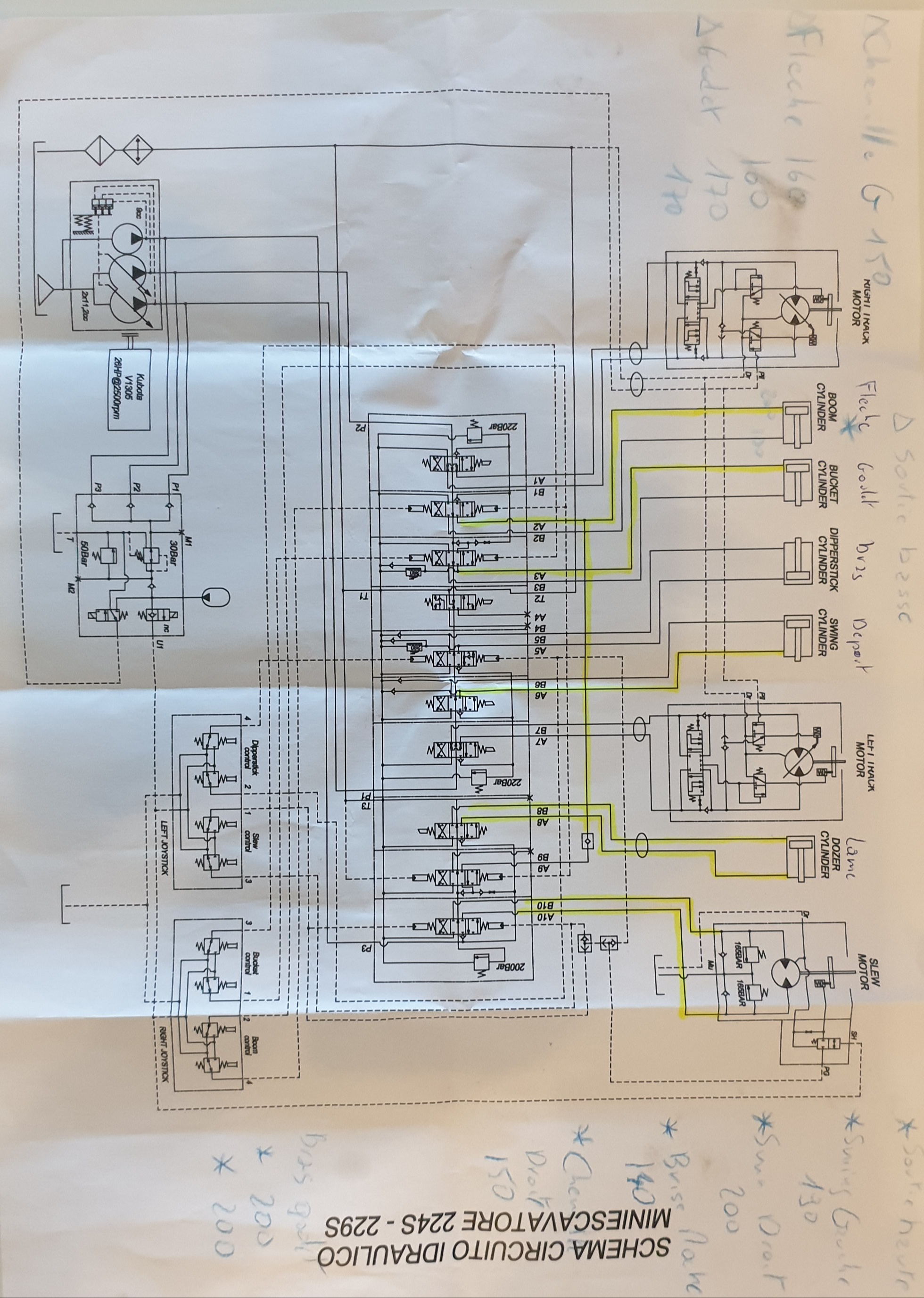

Bonsoir donc je viens de prendre les pressions aux sorties de pompe..avec les mouvements en butée.
1 ère sortie :
Deport gauche 190
Deport droit 200
Verin du bras 200 ouverture et fermeture
Brise roche 140
Chenille droite 150
2 ème sortie :
Chenille gauche 150
Verin de flèche 160 ouverture et fermeture
Verin de godet 170 ouverture et fermeture
3 ème sortie commande : 50 bars
Effectivement une sortie de la pompe donne plus que l autre.
Je viens de récupérer le schéma hydraulique..
Merci a vous pour vos conseils.
Il suffit d'inverser les sorties de pompes pour voir si le soucis vient des pompes ou du circuit……….
Calicoba
Messages : 22
Enregistré le : jeu. sept. 10, 2020 5:33 am
Bonsoir, alors j ai enfin reussi a inverser les sorties de pompe et le problème n a pas changé, cet exactement pareil donc cela ne doit pas venir de la pompe alors..
Je viens de mettre le shema hydro avec en jaune les mouvements rapide.

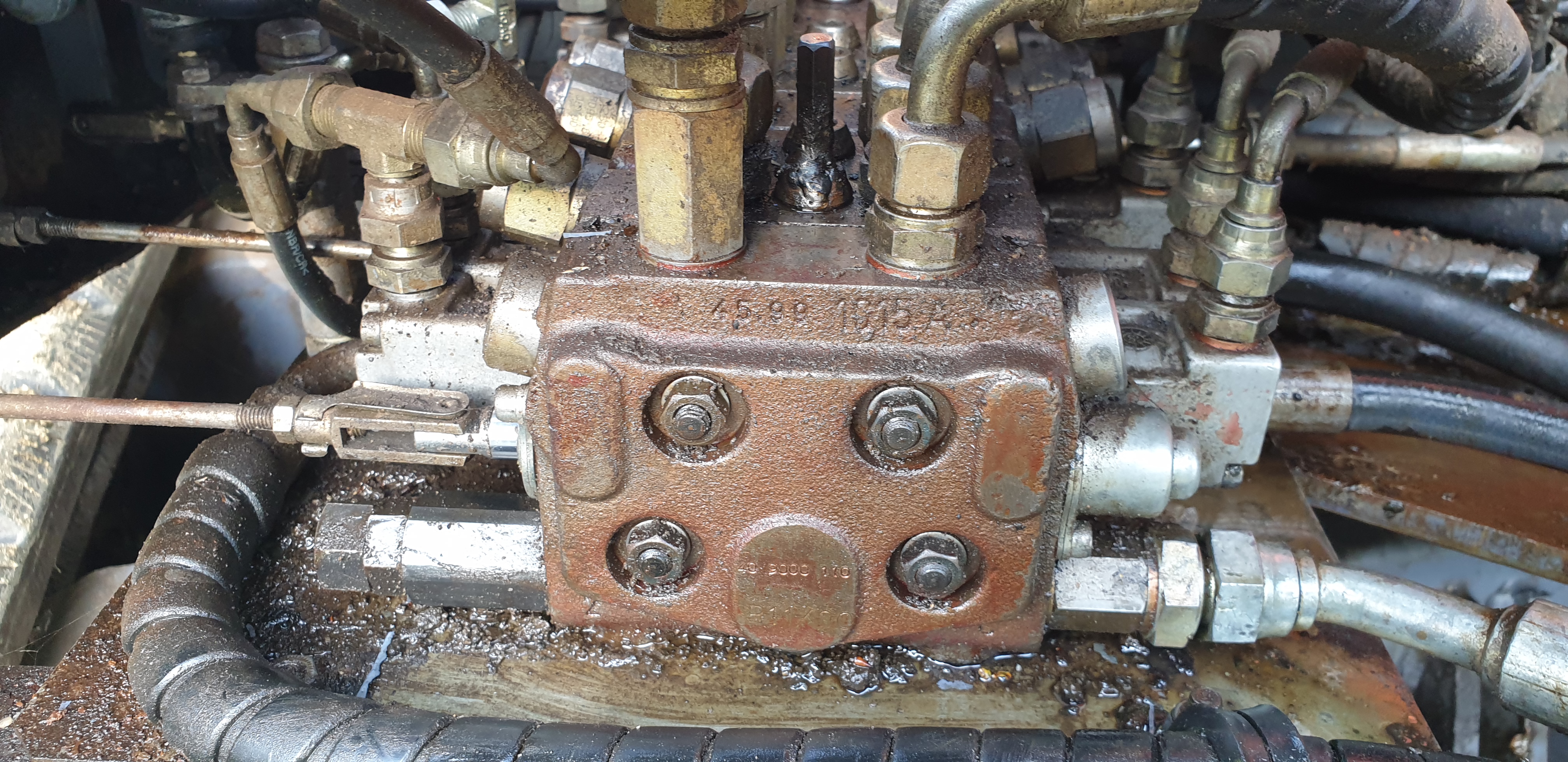

Sur la photo du distributeur en bas a gauche c est un limiteur de pression ?
Avez vous une autre idée ??/🤔
Calicoba
Messages : 22
Voilà le schéma
ça y ressemble bien , tu dois en avoir trois..

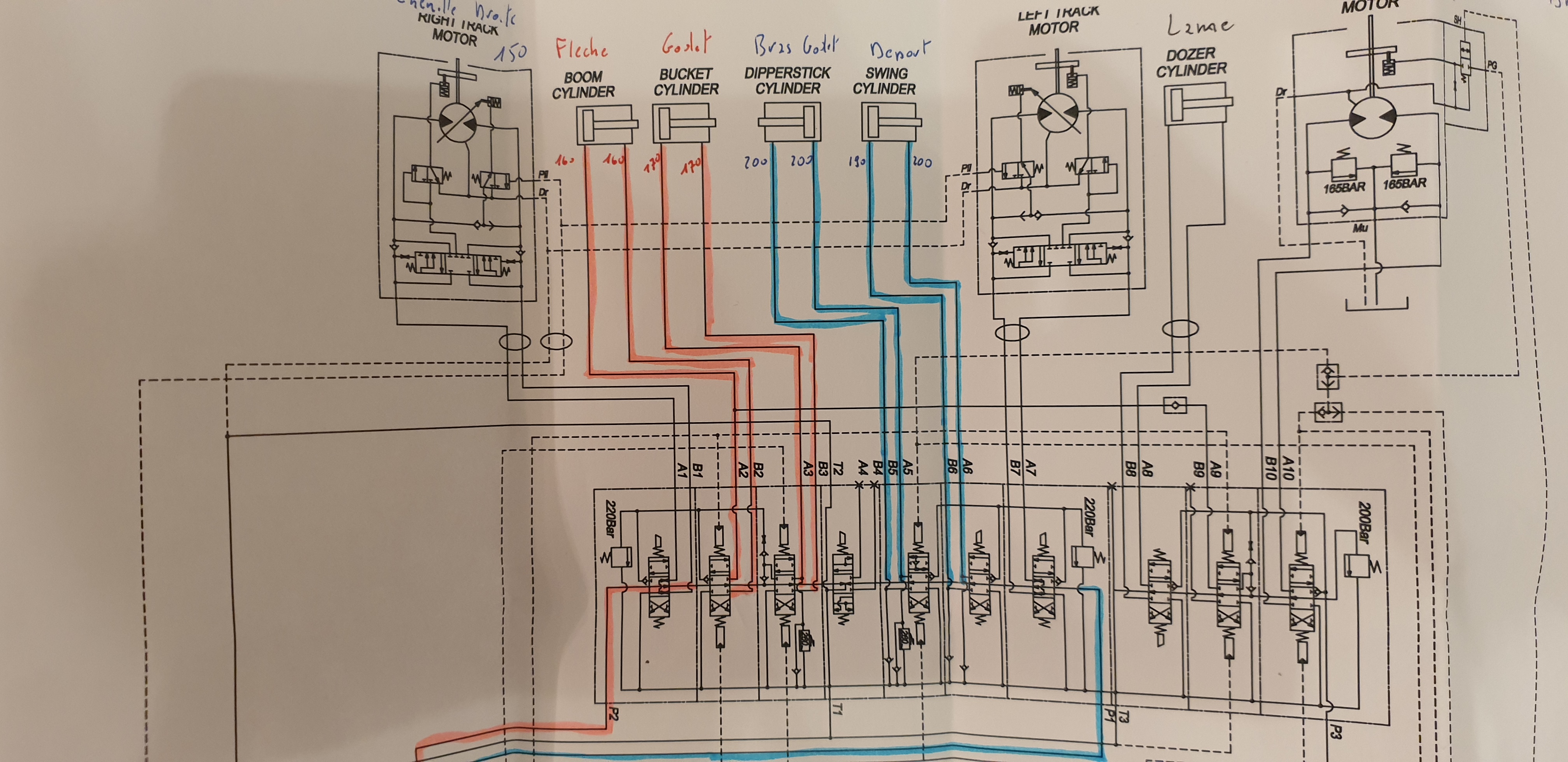

Le problème de limiteur de pression expliquerait il les différences de pressions?
J ai mis en couleur les 2 différentes de pression de pompe sur le schéma.
Calicoba
Messages : 22
Le problème de limiteur de pression expliquerait il les différences de pression suivant le relevé que j ai fait?
Je les ai reporté sur le schéma..
Tes limiteurs de pression sont réglables et démontables. Ton circuit est divisé en trois parties avec trois limiteurs dont un avec une pression inférieure pour le moteur d'orientation (200b).
Tu devrais essayer de les régler pour remettre la machine à niveau puis de les inverser si tu en as un qui ne fonctionne pas….
