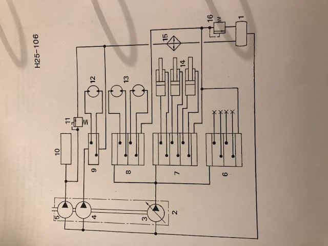

Bonjour fredmeca,
voila les schémas de principe, s'il en faut d'autres plus techniques je peux les fournir, j'ai fait des essais hier mais je n'ai rien trouvé, par contre en accélérant à fond j'ai un mouvement très lent des vérins, mais avec des vibrations énormes sur le distributeur d'équipement 7 .
Merci pour les aides.

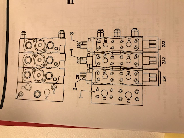

Bonsoir,
J'ai refait des essais cet après midi, sur le bloc distributeur 7, le distributeur 4 (ZB2) fonctionne normalement c'est le vérin de godet qui actuellement est dévié vers une benne preneuse. la panne concerne maintenant que les distributeur 2 ( ZB1)c'est la flèche et 3 (ZB3) c'est le balancier ça vibre toujours sauf quand j'utilise le vérin de benne.
A ce niveau je n'ai plus de solution.
Et quand ça vibre que se passe t-il ???
HOLALA
Messages : 34
Enregistré le : lun. oct. 12, 2020 4:41 am
La flèche et le balancier on des mouvements hyper lents
Donc tu as un clapet qui te laisse échapper du débit sur ce corps de distributeur.
HOLALA
Messages : 34
bonjour,
Quand ça vibre les vérins ont des mouvements très lents même en accélérant à fond.
Une question, est il possible de joindre des vidéos avec le son dans une réponse.
oui comme pour les images………...
HOLALA
Messages : 34
je suis toujours en panne, quand le moteur de la pelle est en route et que je ne sollicite pas l'hydraulique, quand on pose la main sur le flexible qui part du distributeur 7 ( plaque d'entrée)vers le joint tournant on sent des vibrations qui augmentent si on utilise les vérins de balancier ou de flèche.
j'ai la doc technique, mais je n'y connais rien en hydraulique.
Merci pour vos réponses
