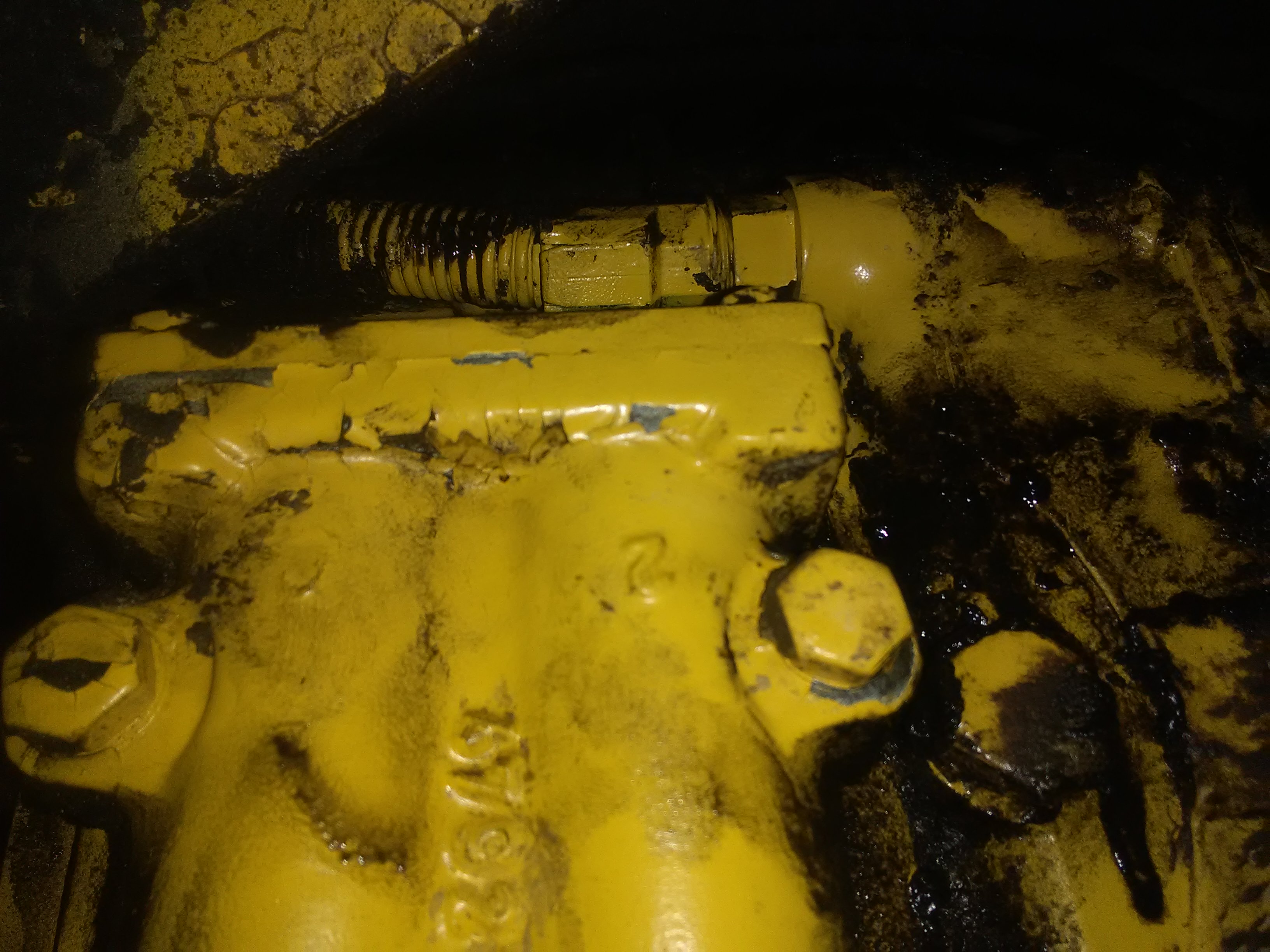

Blanche style huile moteur?

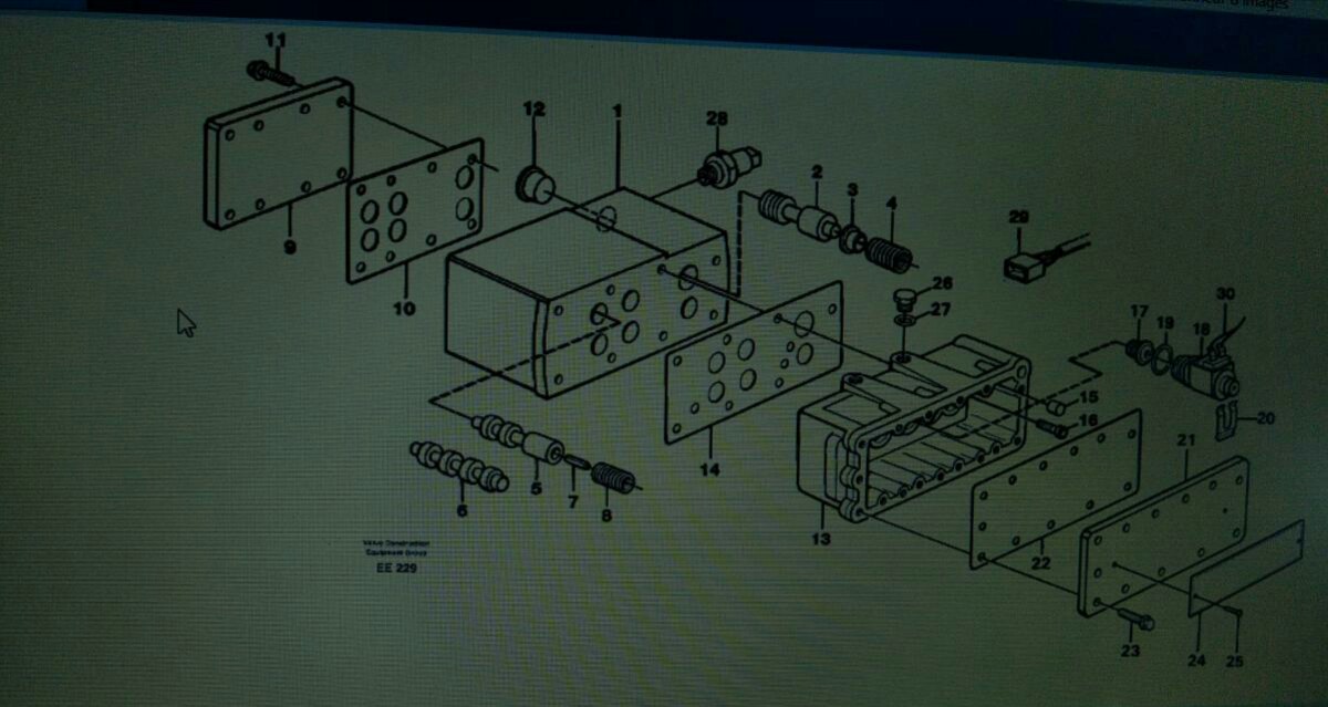

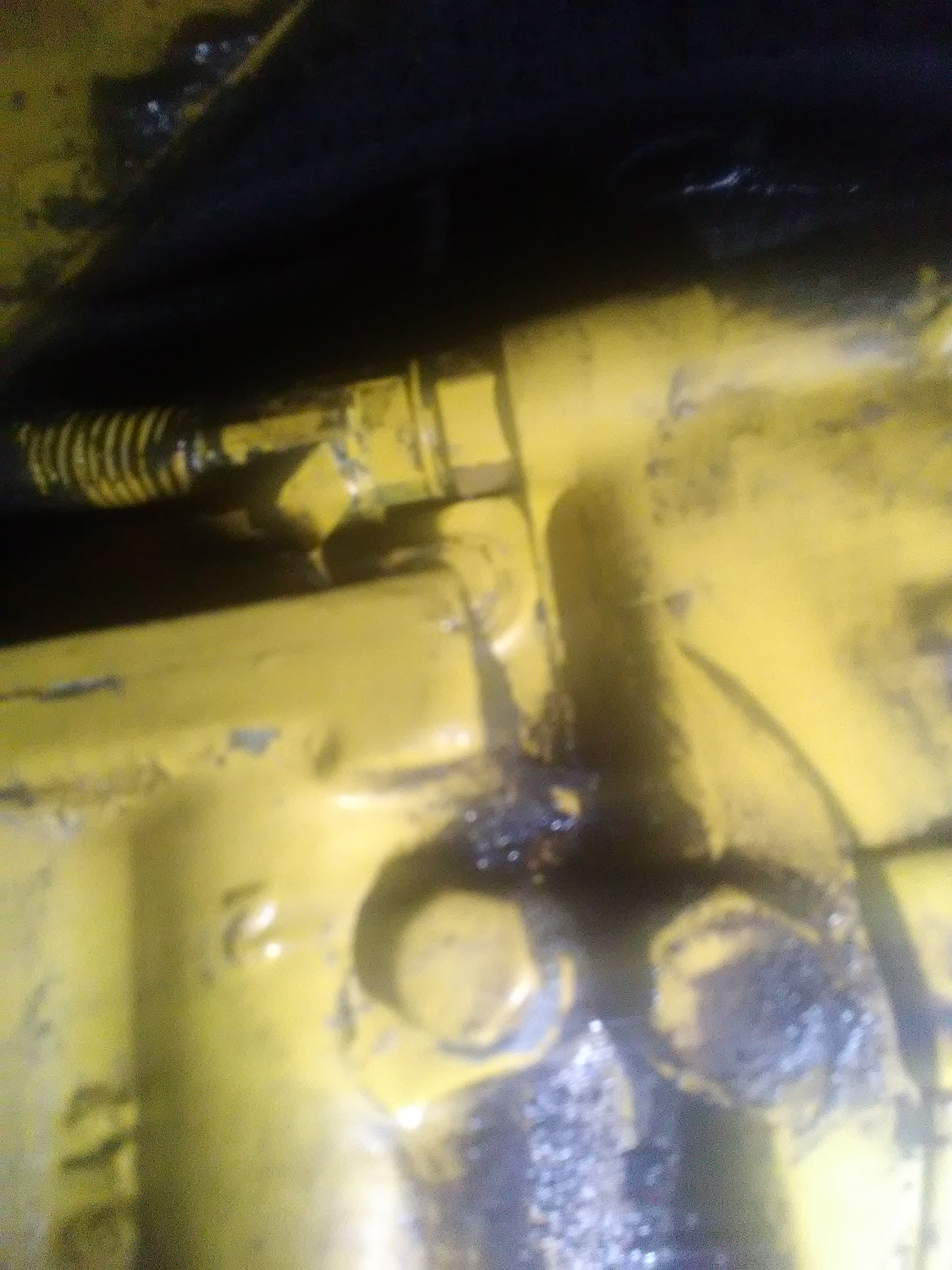

Donc la pièce n 3
Et le capteur n 28

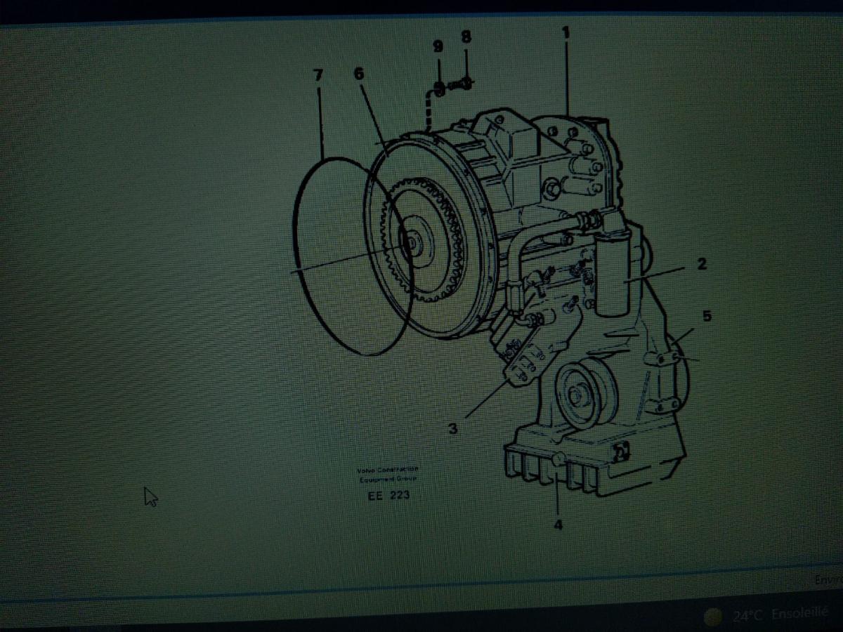

On voit mieux ici

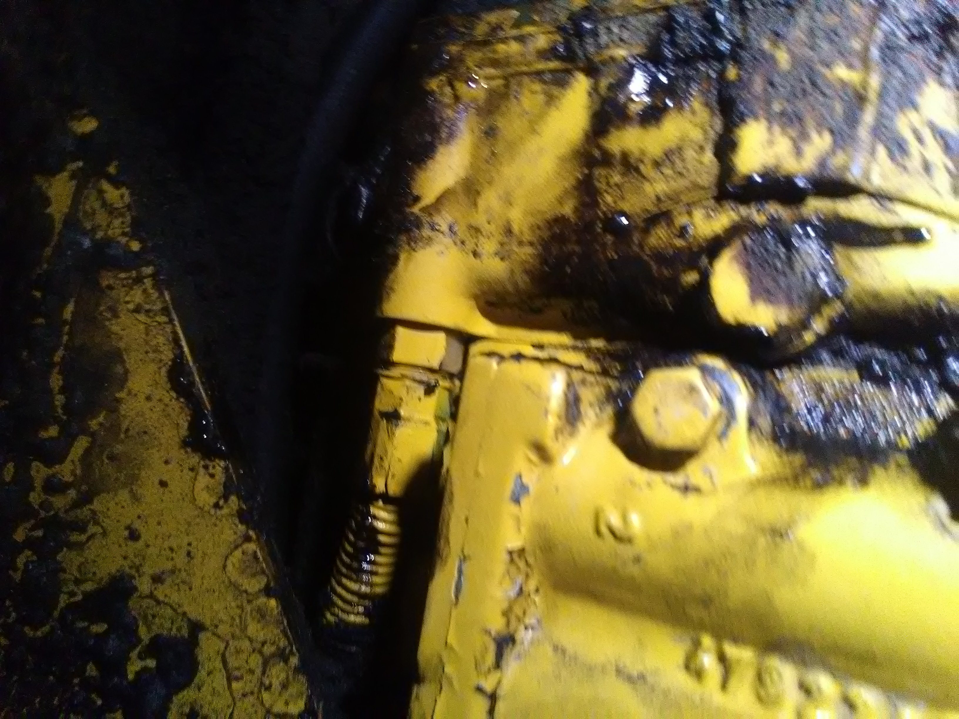

Ya une fuite d huile a ce niveaux

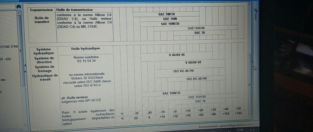

Je confirme la couleur très Claire de l huile ❗❗
D apres toi c est la même huile que l huile de direction de camion man dextron rouge
Quantité 25l
Un peut de nettoyage s'impose 👍👍🌝🌝
Le fameux capteur
Il est la
Voyons si c est mieux

Je pense au vu des éclatés pièces qu'il n'y a pas de joints là ou tu dis mais il vaut mieux commander la pochette......

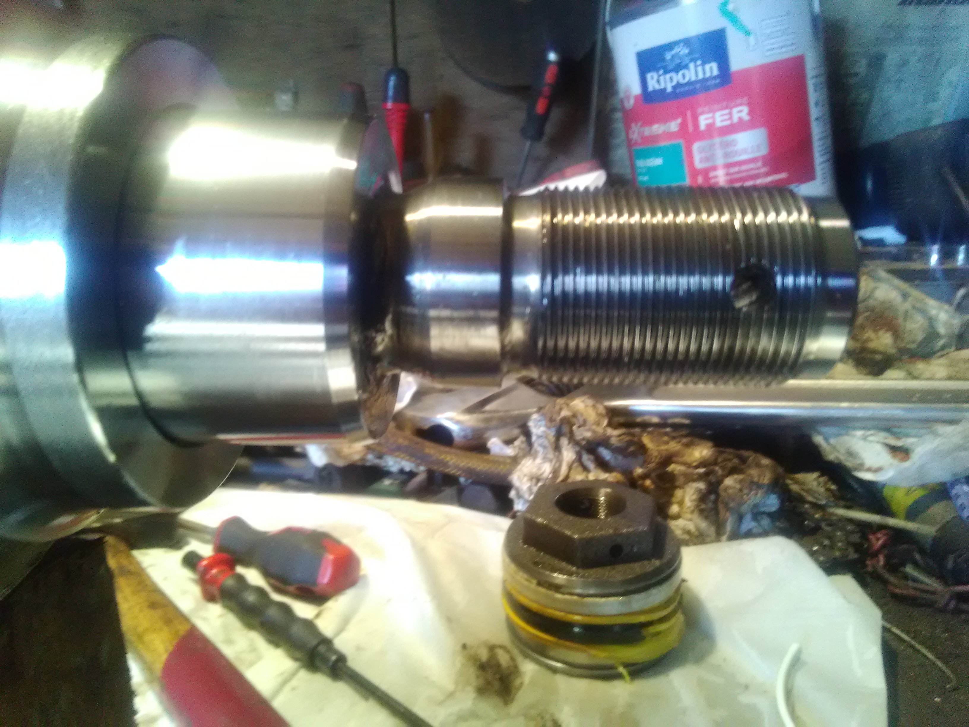

Je te poste la photo bizarre ces portées ❗❗
