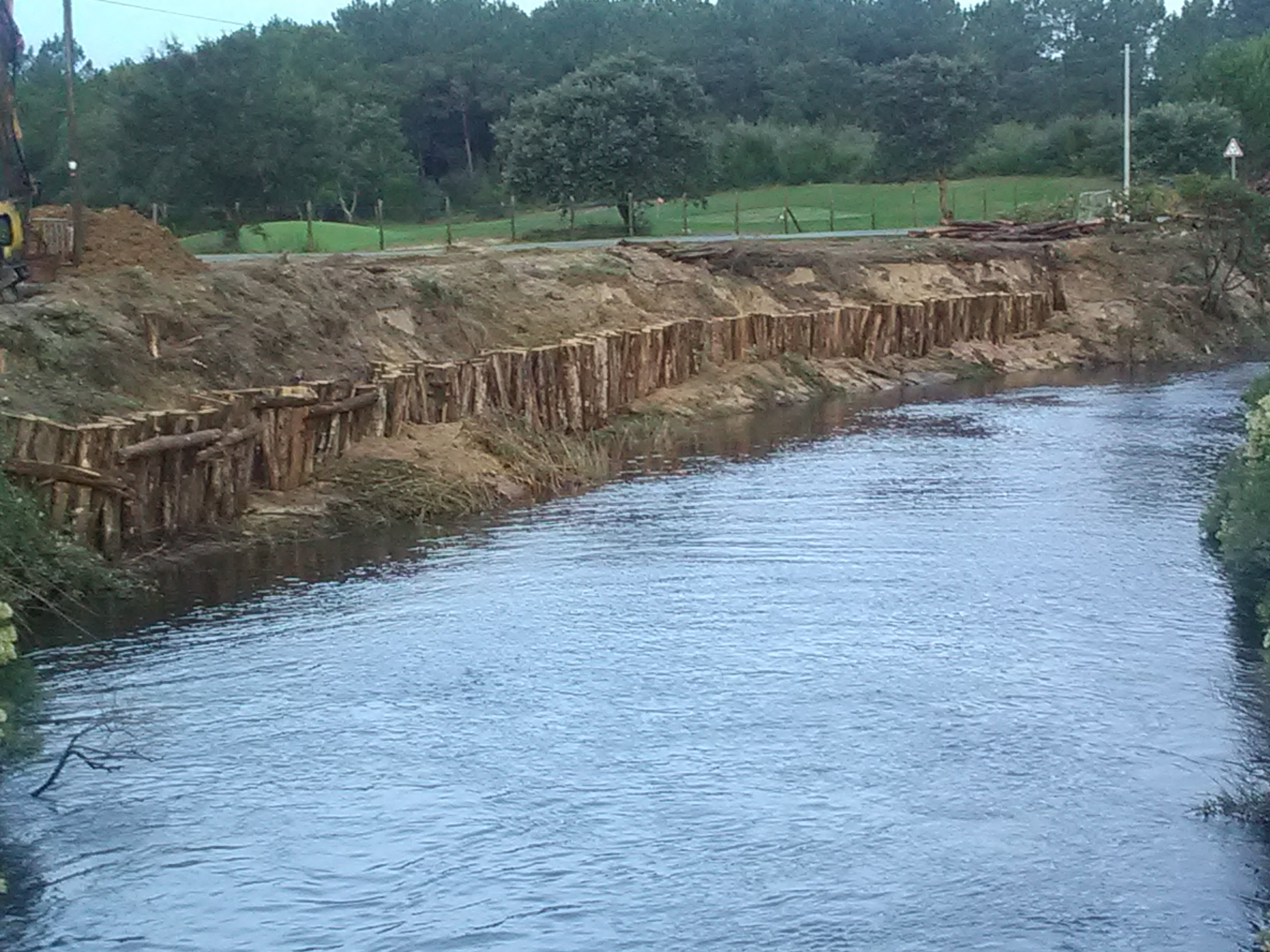

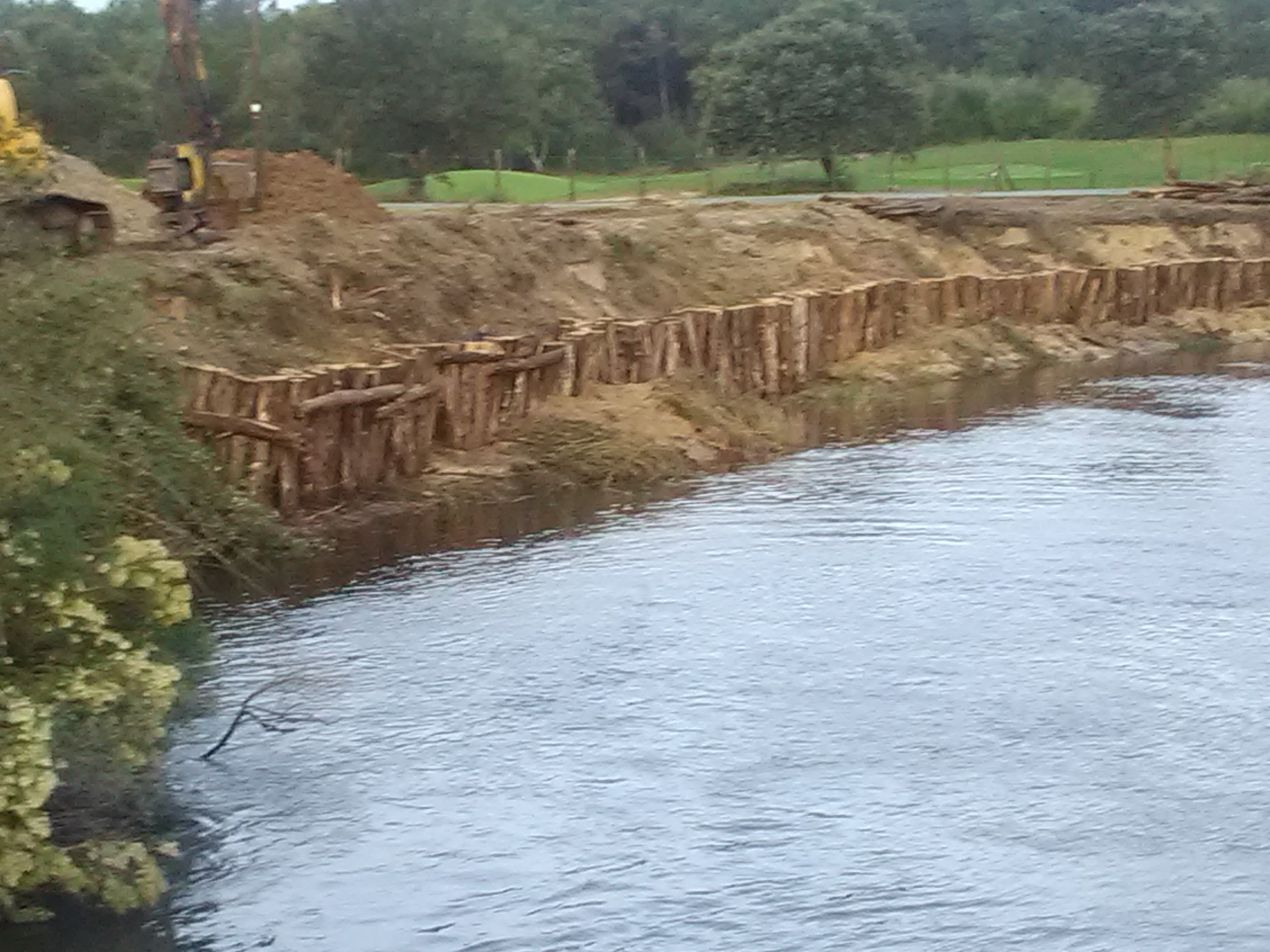

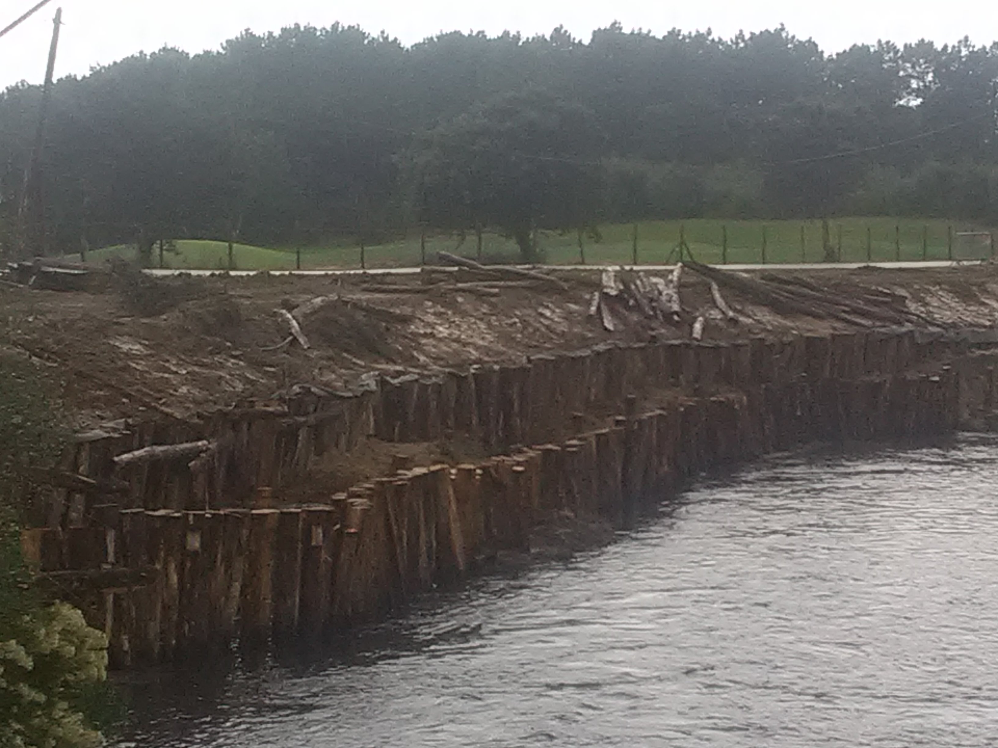

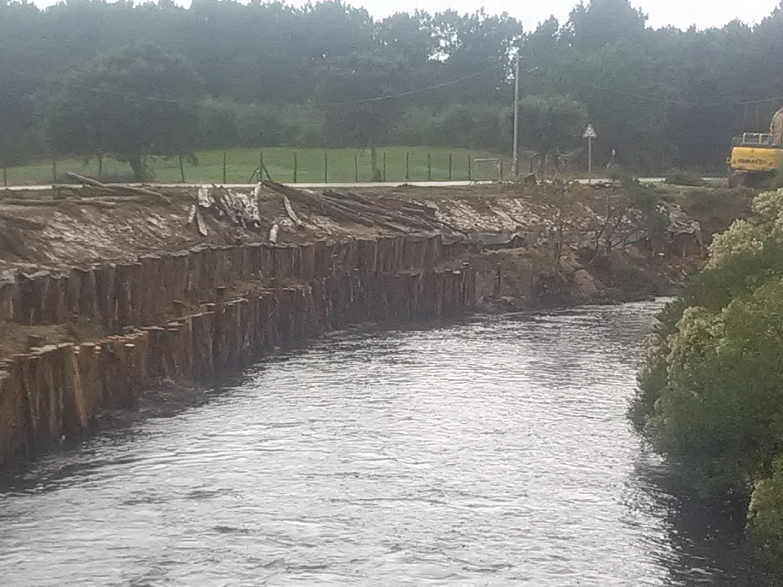

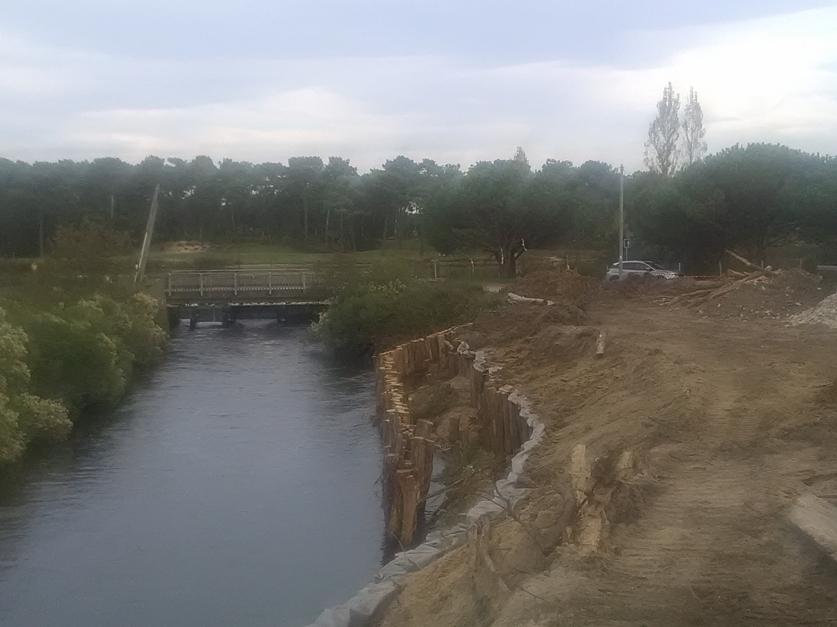

Ça commence à prendre forme
ça va faire joli…. j'aime la technique de travail !! Ce doit être plus long que de poser des cailloux non ?

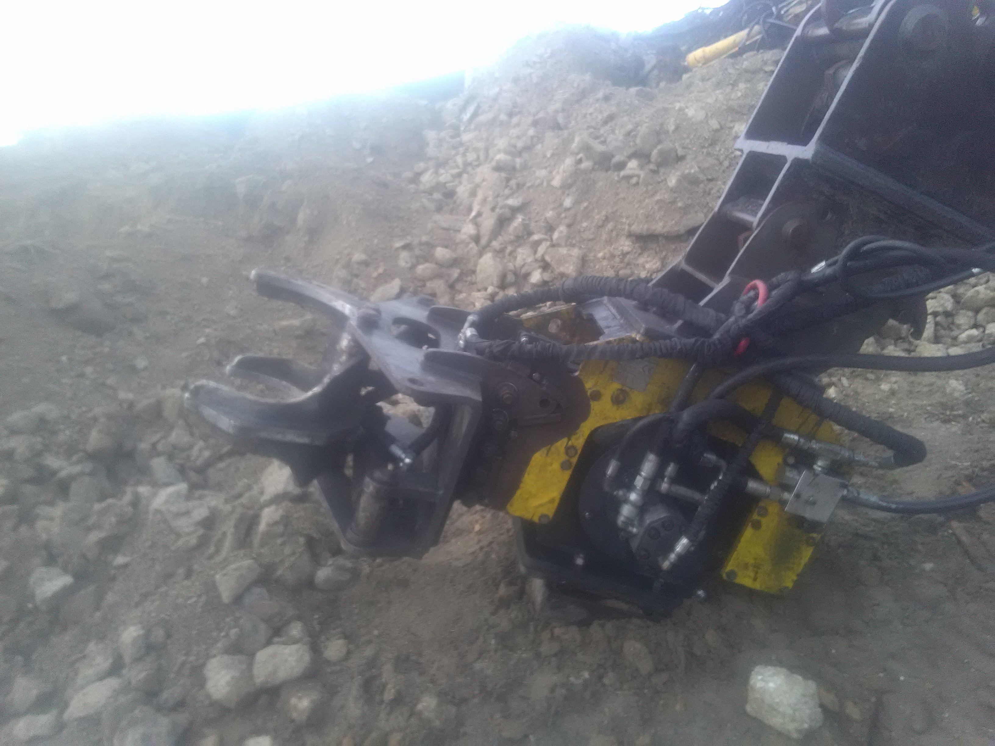

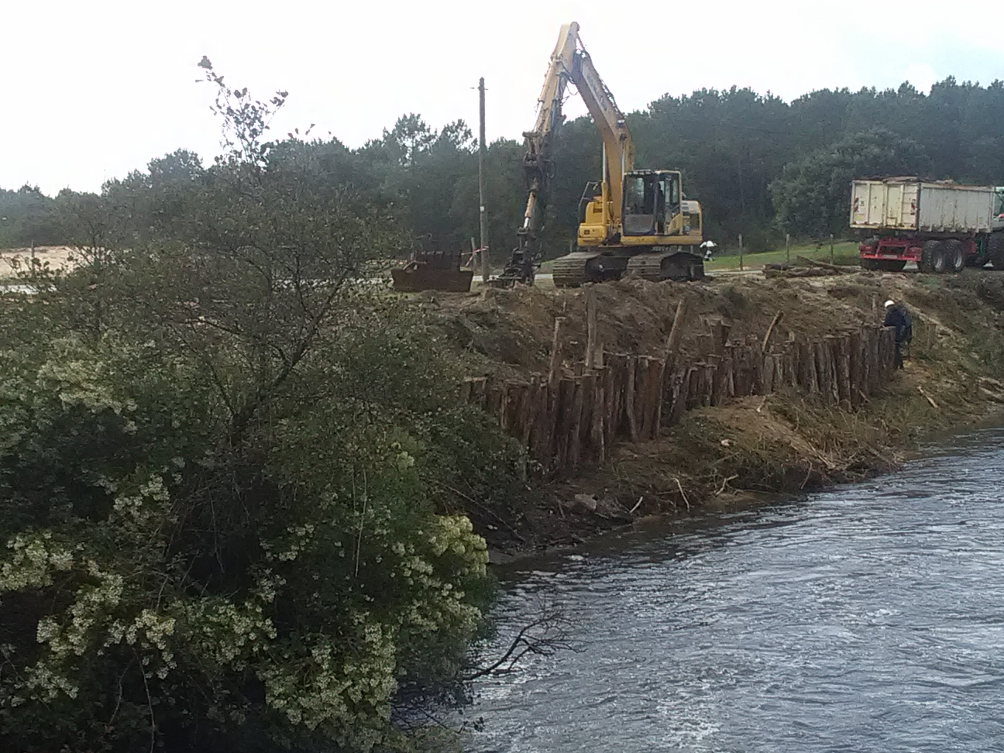

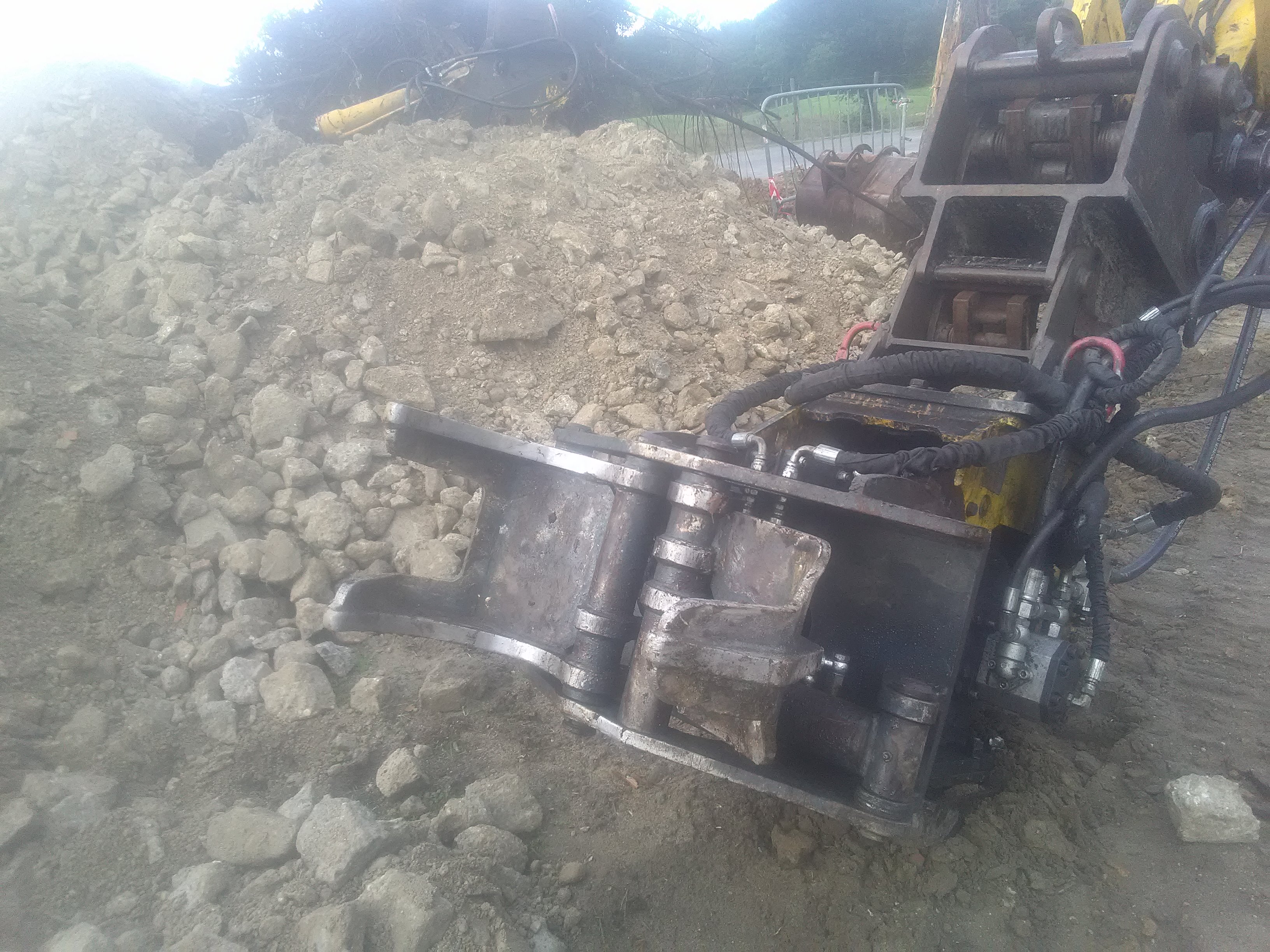

Beau jeu de patience aussi. les pieux bois. tu enfonce comment?au brh ? et les pieux tu l’es place avec une pinces ? sur la pelle c’est une rallonge de bras qui est monté avec la dent de déroctage ?

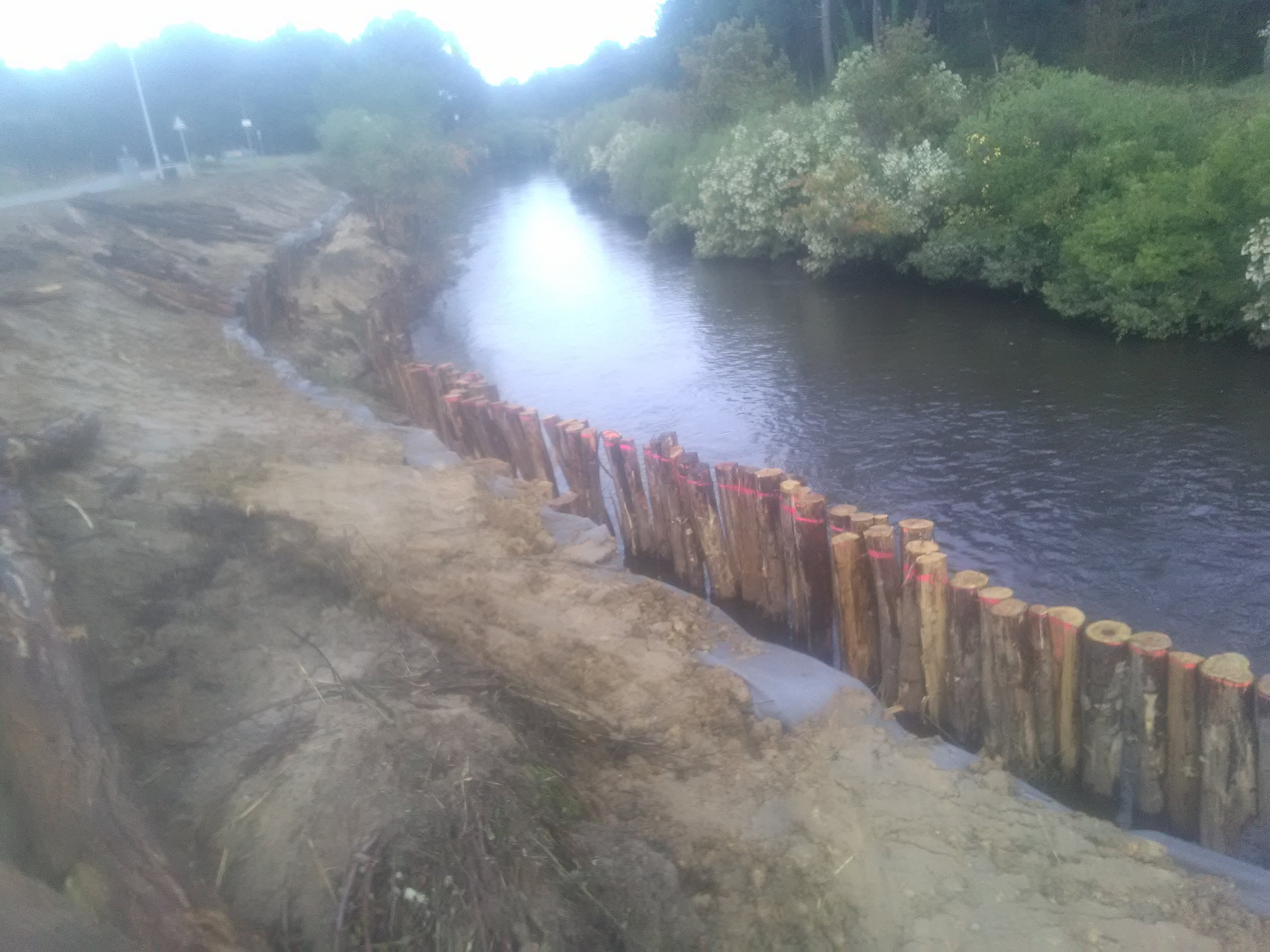

Donc 5 jours pour enfoncé 2000 piquets de 4m pour 130ml sur deux étages je trouve que on a pas branler !!!
En effets les piquets sont enfoncer avec un vibrofonceur de 950kg qui possède un grappin
En ce qui concerne la rallonge !! Nous travaillons sur une longueur de 10 m proximativement donc elle est très utile 😀😁
Toi tu es équipé !!!
400 piquets /jour !!!
