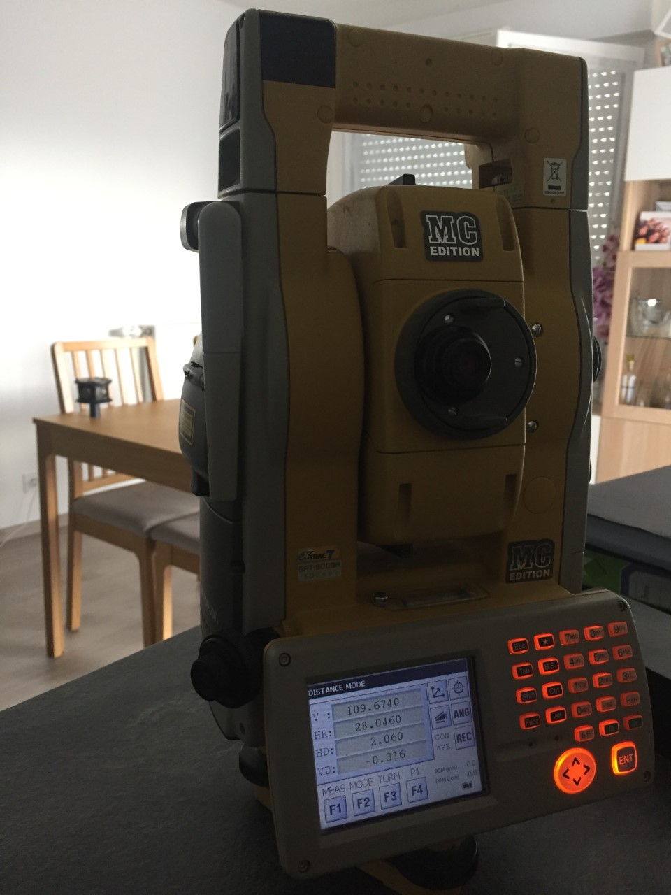

Mesure de distance au télémètre laser
théodolite (5).jpg (155.68 Kio) Vu 15247 fois

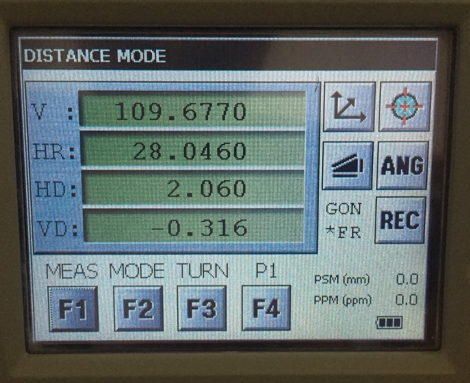

distance horizontale et verticale
théodolite (7).jpg (309.06 Kio) Vu 15247 fois

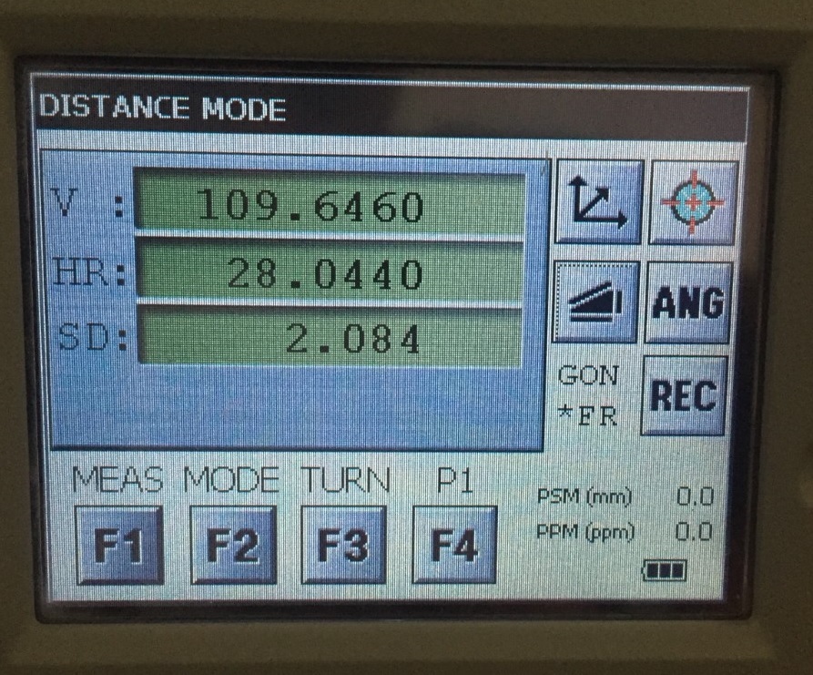

distance inclinée
distance inclinée
théodolite (8).jpg (281.59 Kio) Vu 15247 fois
Si l’on fait √(〖20.060〗^2+ 〖0.316〗^2 ) on obtient bien 2.084.
Donc les théodolites et stations totales utilises les coordonnées polaires pour le lever ou l’implantation. Cette méthode implique beaucoup de calculs pour jongler des coordonnées rectangulaires au coordonnées polaires ou inversement, puisqu’un point est toujours défini selon X et Y, les coordonnées polaires d’un point ne sont parlantes qu’a partir d’un autre point.

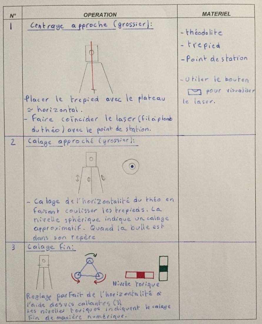

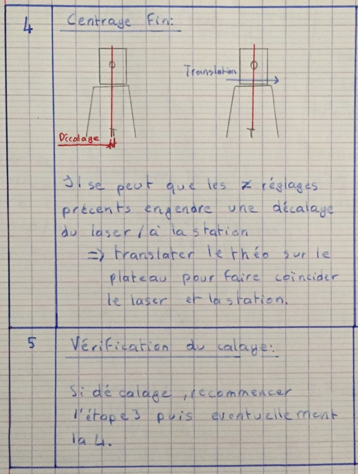

3) Mise en station :
Mise en station.jpg (218.37 Kio) Vu 15246 fois
Mise en station (2).jpg (185.61 Kio) Vu 15246 fois
Après la mise en station il faut obligatoirement mettre à 0 le cercle horizontal suivant le Nord qui est matérialisé sur le terrain.

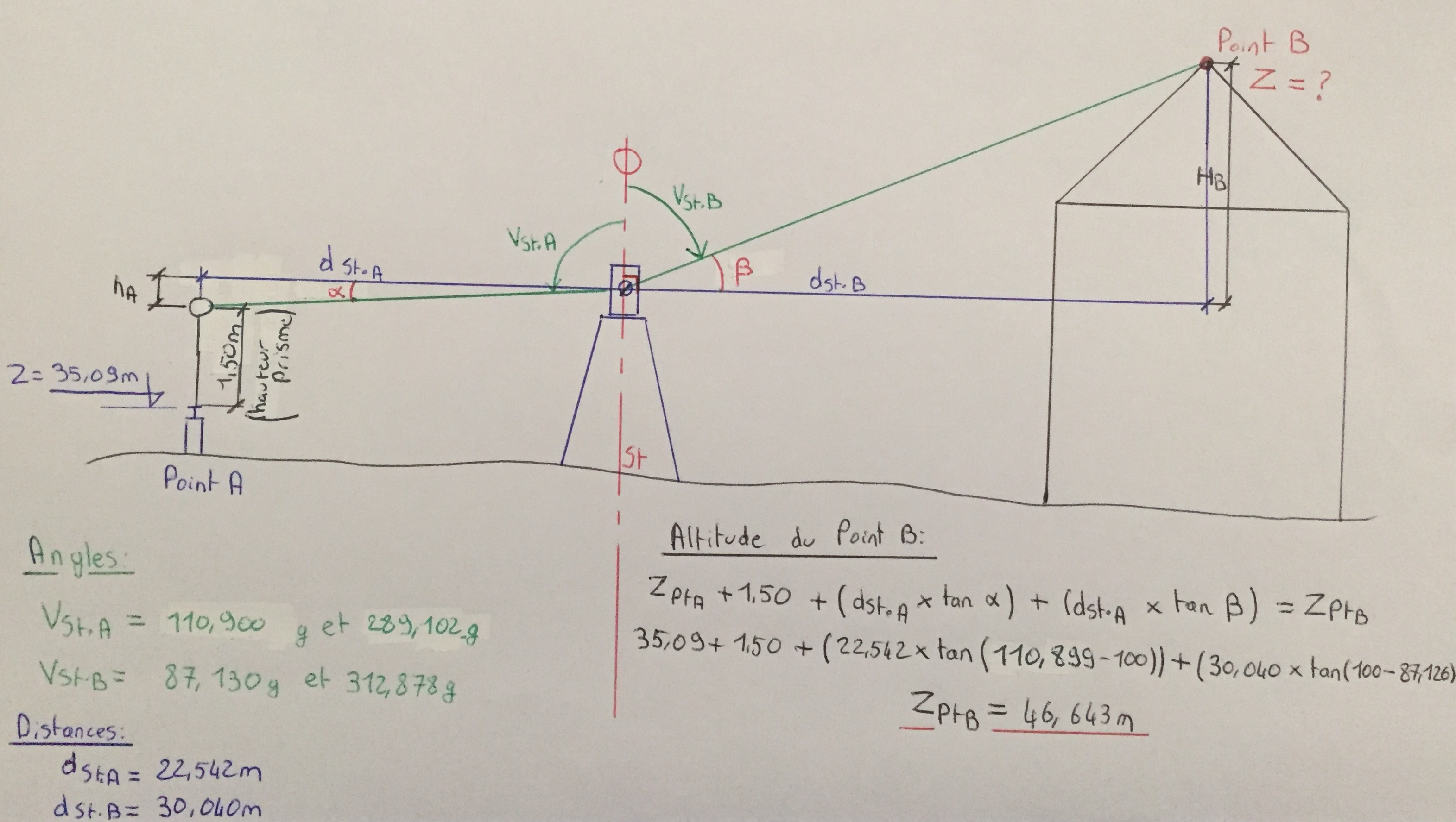

4) Nivellement indirect :
Avec le théodolite et au moins deux autres points connus ou d’une station totale et d’un autre point connu, on peut facilement connaitre l’altitude d’un point inaccessible.
Nivellement Indirect.jpg (973.9 Kio) Vu 15246 fois
Pour ce genre de lever, on utilise la méthode du double retournement pour éviter les erreurs de lectures, c'est-à-dire que l’on effectue une première lecture puis, en retournant d’un demi-tour (200gon) sur l’axe verticale et horizontale, on effectue une deuxième lecture. Pour avoir la lecture il suffit de faire la moyenne de la premier et de 400 – la deuxième. Exemple pour l’angle verticale sur le point A, (110.900- (400-289.102))/2=110.899. Pour le reste, encore et toujours, c’est une gymnastique entre calcul d’angles et trigonométrie.

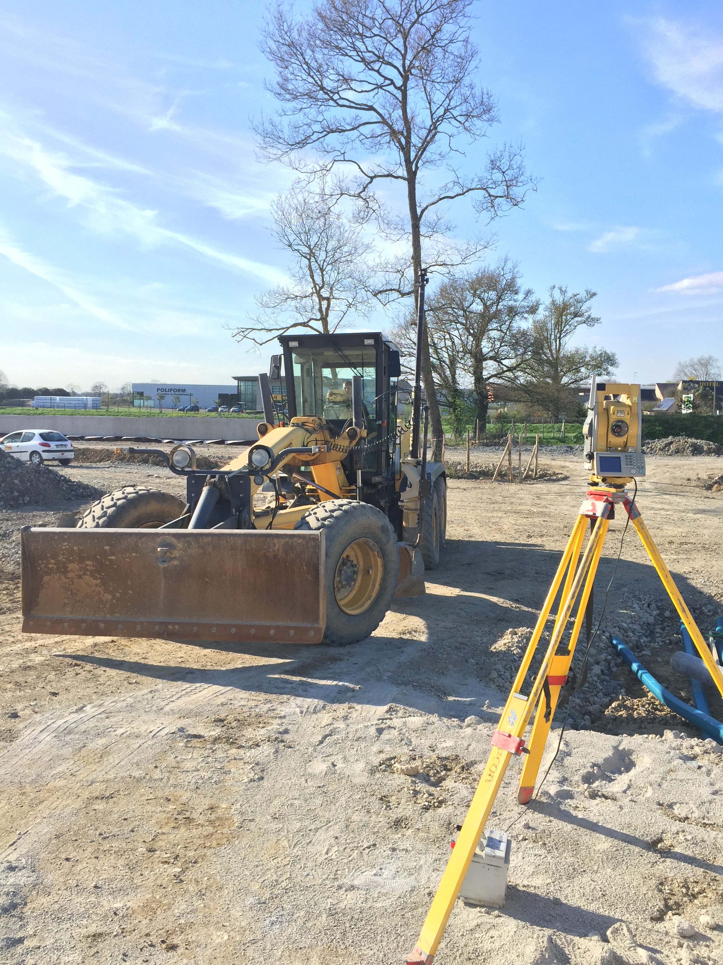

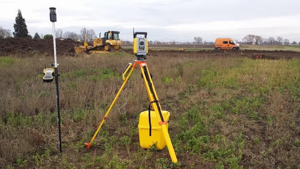

Avec les nouvelles technologies les stations totales se sont modernisées et deviennent robotisées, plus besoin d’être à deux pour lever ou implanter. Elles sont couplées au carnet de terrain électroniques, il calcul tout seul la position de la station selon X et Y et les coordonnées polaires ne sont plus utilisés directement ce qui évite des laborieux calculs qui sont sources d’erreurs.

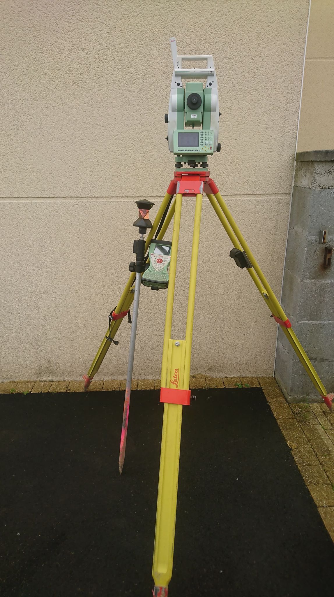

Station Robotisée Leica
Station Robotisée Trimble

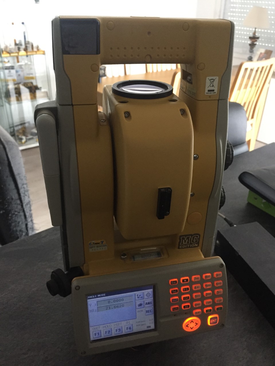

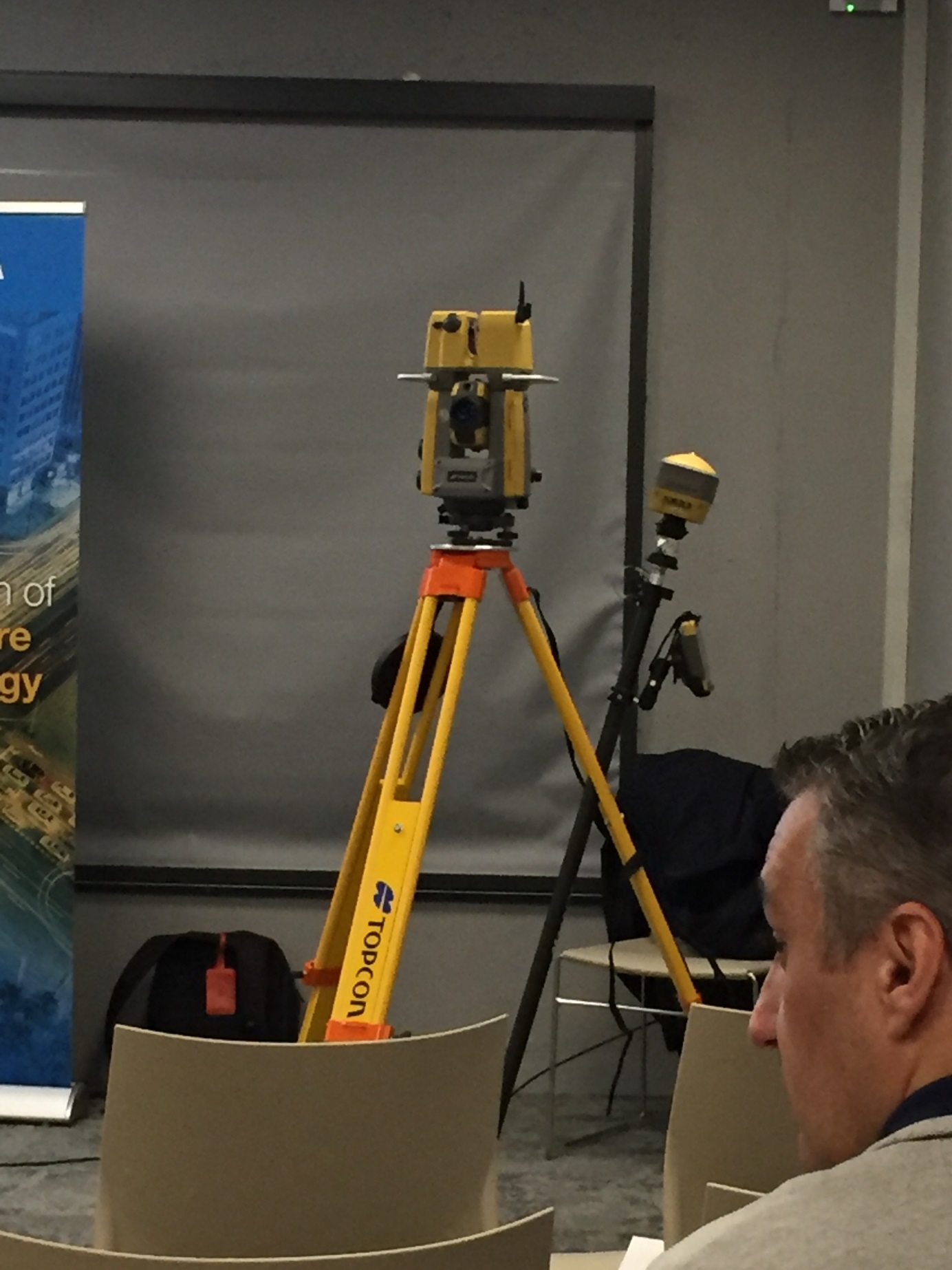

Station Robotisée Topcon

Merci à Raphaël et Fabien pour les photos de leur stations

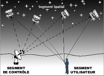

a) Le segment spatial :

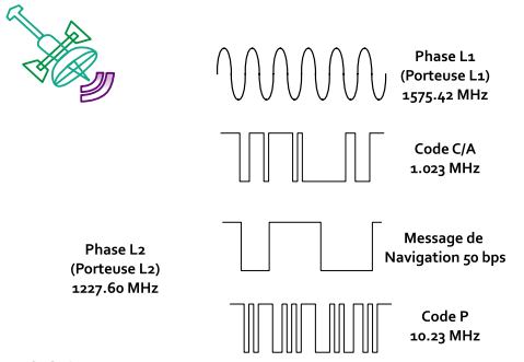

Le segment spatial est composé de plusieurs constellations de satellites, chaque constellation à 24 satellites disponible 95% du temps. Leur orbite à une altitude d’environ 20 200km et chaque satellite fait deux fois le tour de la terre par jour, ce qui permet d’avoir au moins quatre satellites visible n’importe où à la surface de la terre. Chaque satellite est équipé d’une horloge atomique et émet des signaux radios sur deux fréquences L1 (1575.42 MHz) et L2 (1227.60 MHz), appelées aussi porteuse 1 et porteuse 2. Elles transportent des codes (C/A et P) et un message de navigation (éphéméride permettant le calcul de positionnement), le code C/A (Coarse Acquisition) est transporté uniquement par L1 et accessible aux civils et le code P (Précis) est transporté par L1 et L2 est accessible aux utilisateurs autorisés.
b) Le Segment de contrôle :
Il est constitué d’une ou plusieurs stations au sol qui suivent les satellites, il vérifie leur transmissions, réalisent des analyses et leur envoient des commandes et des données. Sur le terrain il est matérialisé par une base mise en station au-dessus d’un point de référence connu.
c) Le segment utilisateur :
C’est l’opérateur avec sa canne équipée d’une antenne mobile qui reçoit les signaux émient par les satellites. Le récepteur calcul les coordonnées en instantanée. Il faut être prudent avec l’environnement ou l’on évolue si il est bien dégagé le positionnement sera précis, mais si l’on s’approche près de bâtiments, d’arbres ou d’obstacles physiques importants la précision sera moindre.

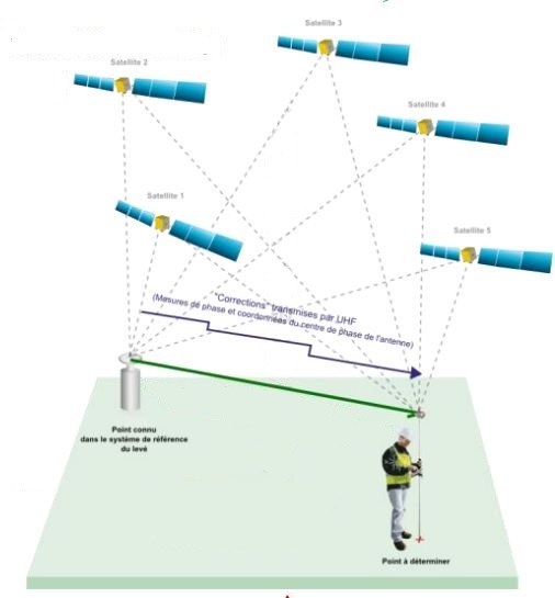

d) Corrections :
En plaçant une station fixe on peut connaitre l’erreur de positionnement que nous renvoie les satellites, car sans base la position est précise à 3m près. Elle communique avec des ondes radios ou par le réseau de téléphone mobile avec le mobile pour lui transmettre les corrections. On peut donc atteindre une précision centimétrique.

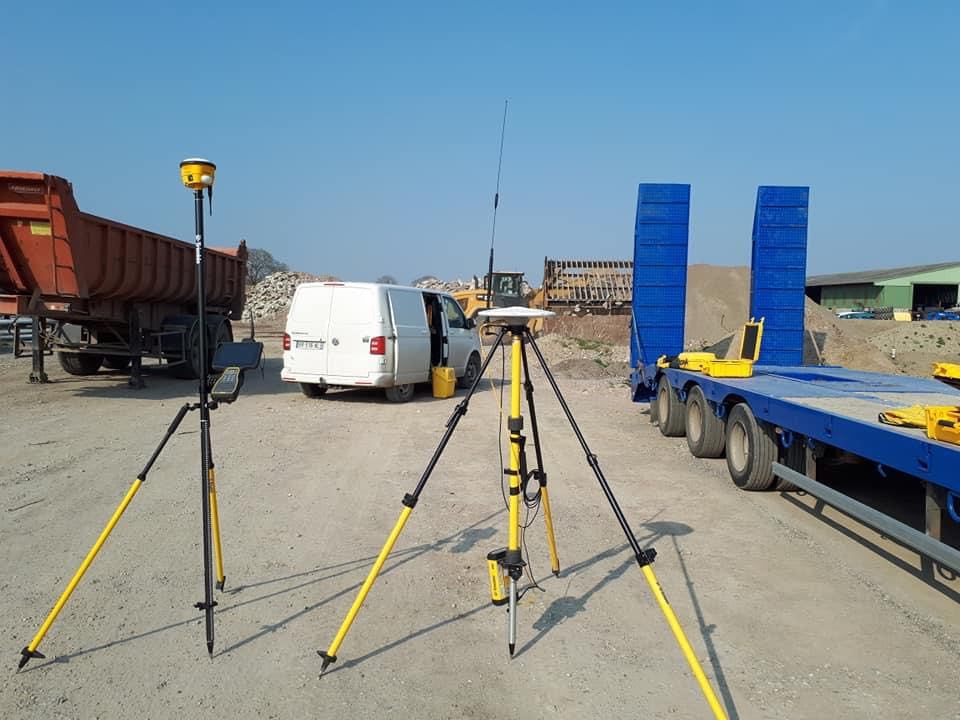

3) Le mono station :
En utilisant un système de base/mobile, il est possible de bénéficier des corrections en passant par radio ou réseau téléphonique. La portée moyenne est d’environ 5km, mais il a été observé que jusqu'à 30km on reste dans une précision centimétrique, car la précision dépend de la distance entre le mobile et la base. Ce mode permet initialisation rapide et un à un coût modéré mais vulnérable face au risque de chute ou de casse. D’autre base fixe plus puissante peuvent être reçue dans un rayon de 20 km. Avec le réseau téléphonique la précision dépend de la qualité du réseau.

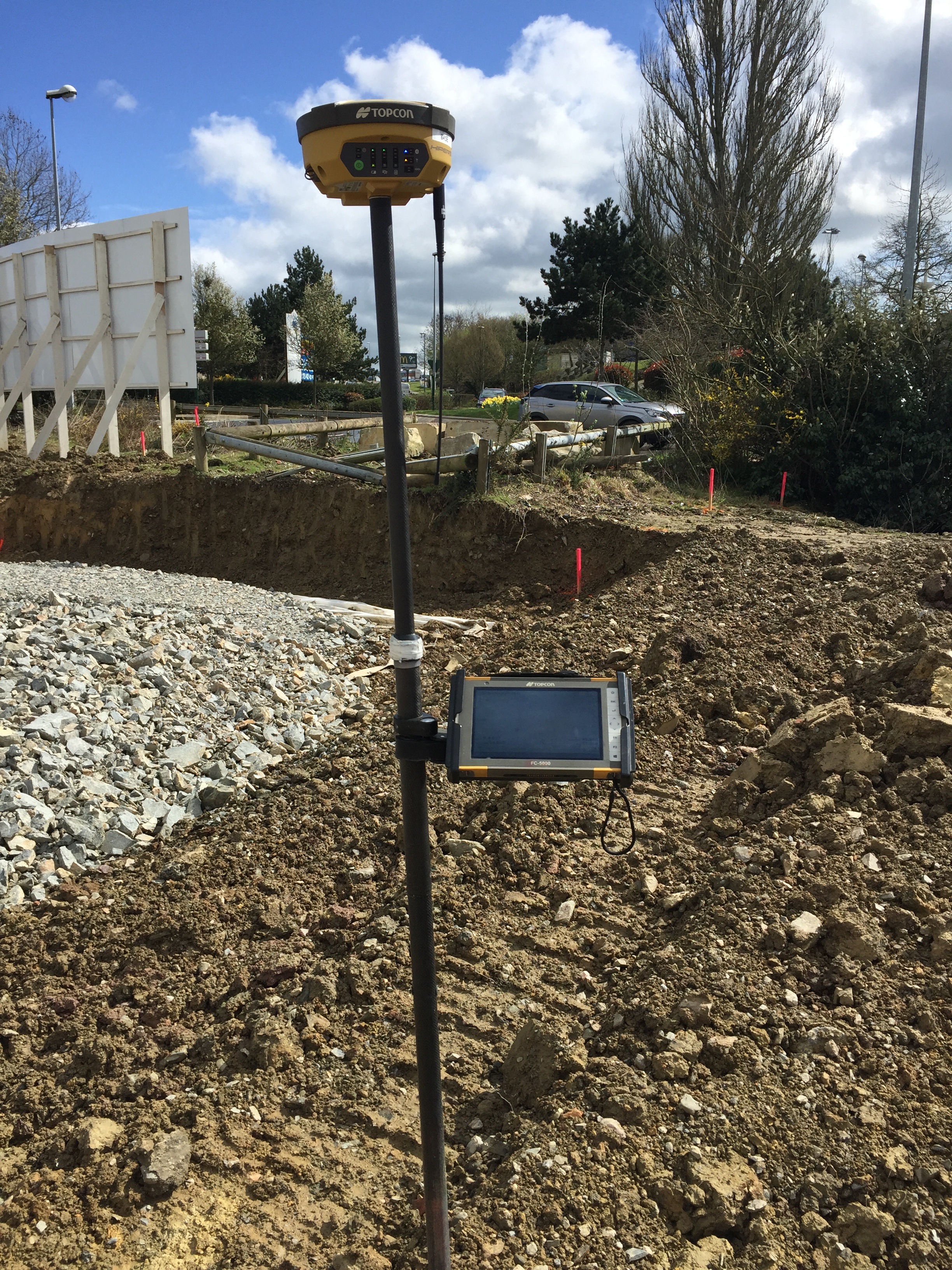

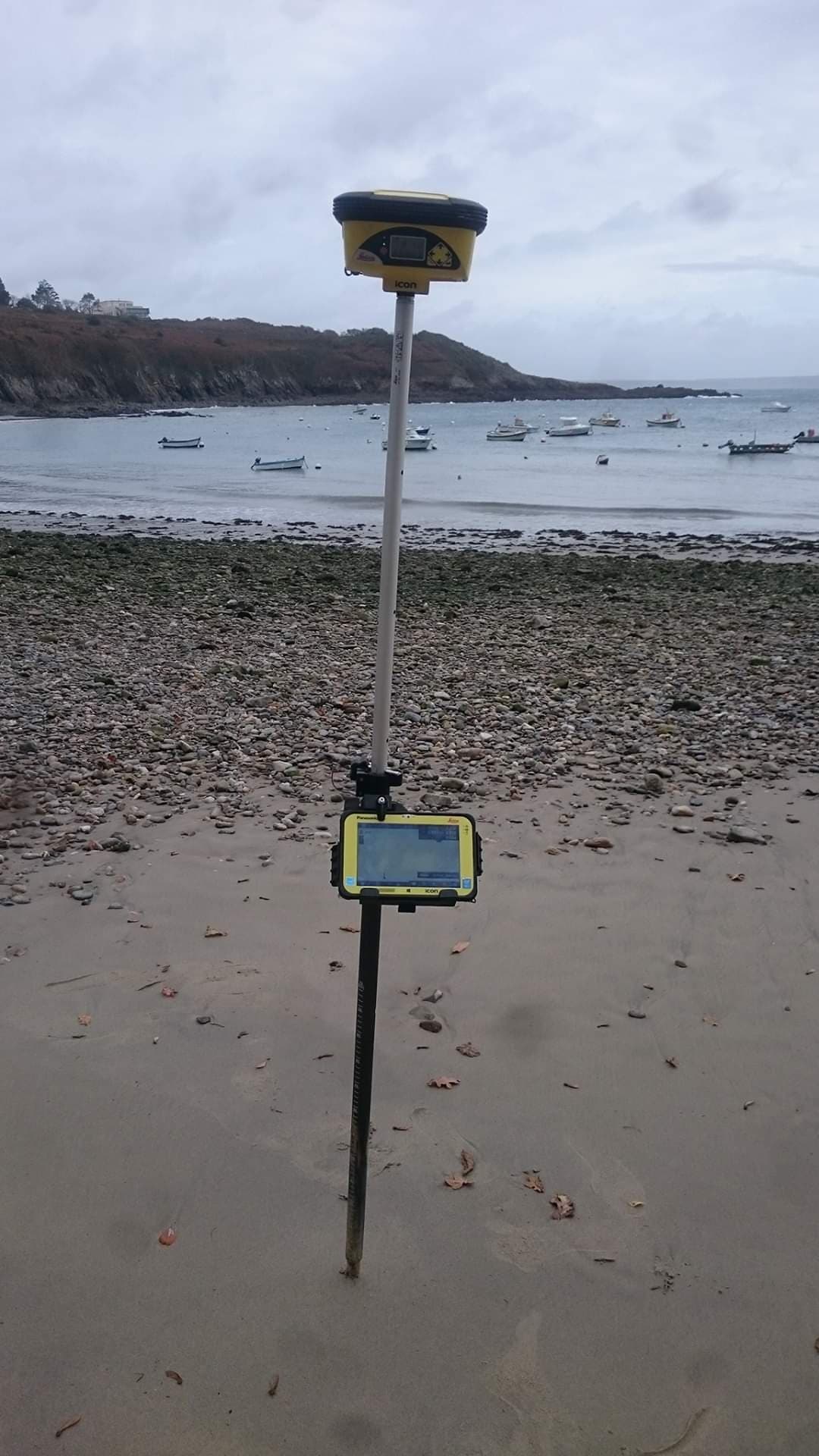

Quelques exemples de GNSS
Base et mobile Trimble
Mobile Leica
Mobile Leica

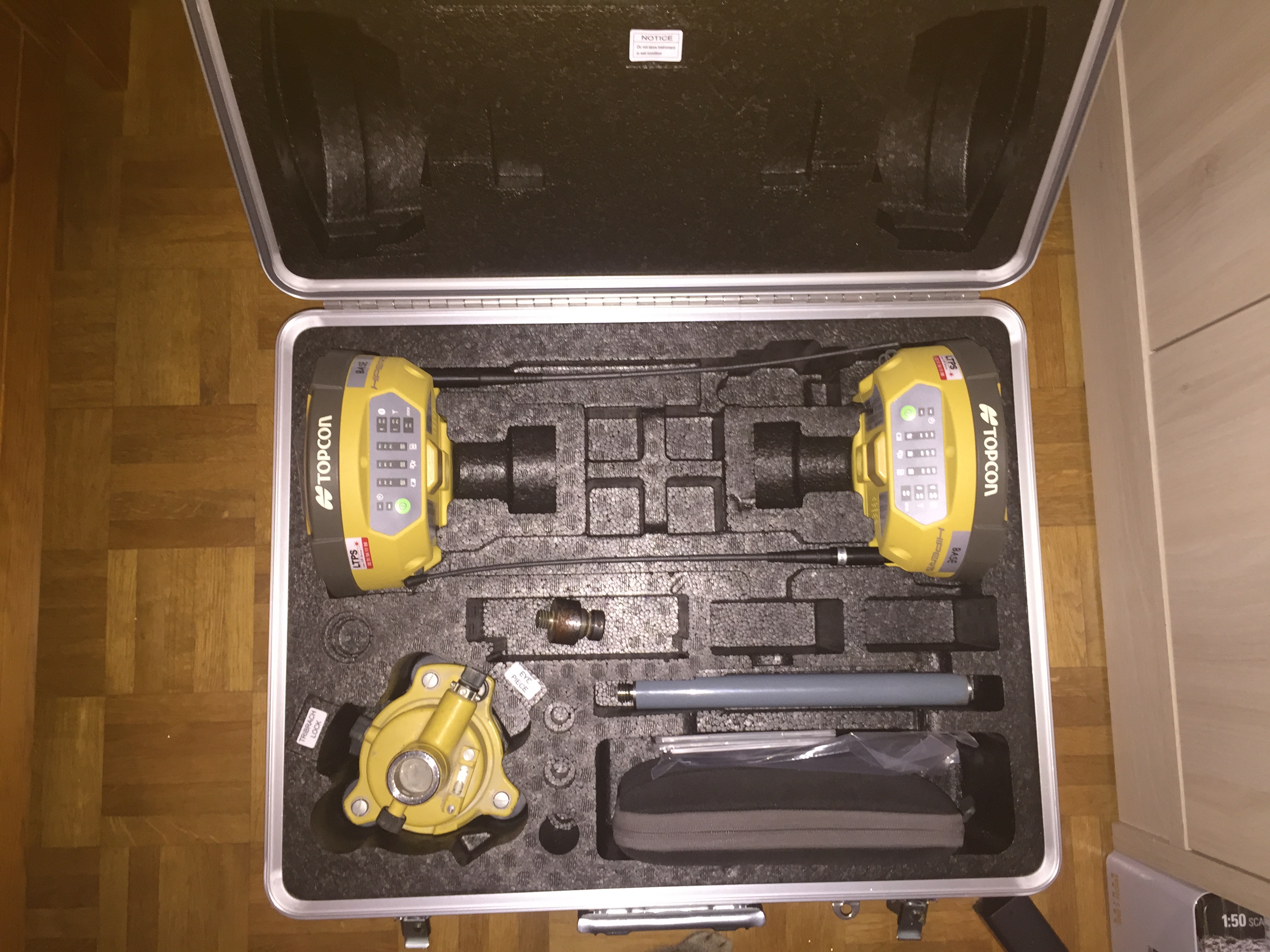

Base et mobile Topcon
Mobile Topcon
Mobile Topcon

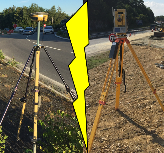

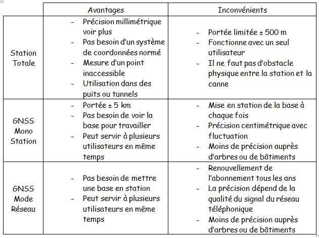

GPS VS Station.png (629.98 Kio) Vu 15126 fois
Tableau comparatif.png (28.56 Kio) Vu 15126 fois

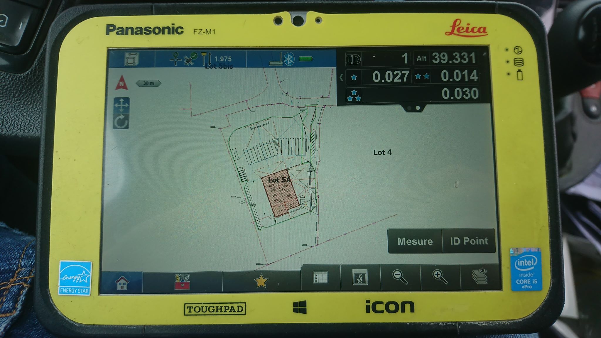

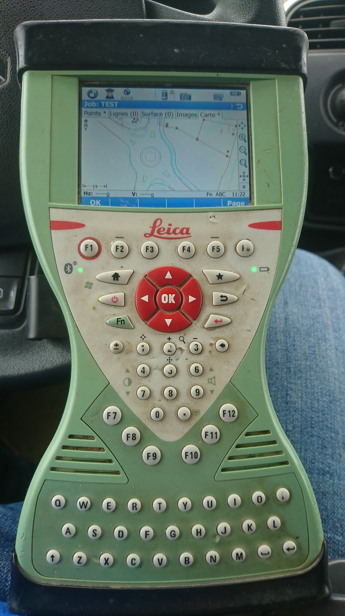

Le carnet de terrain est le fidèle et inséparable compagnon du géomètre d’aujourd’hui. Il se présente, aujourd’hui sous forme de tablette renforcée et étanche avec un écran tactile. Il va contenir toutes les informations relatives aux instruments utilisés, plusieurs chantiers, appelés projet. Il permet de faire le lien entre les instruments et le géomètre, c’est lui qui sert à démarrer les instruments et calculer la position instantanée de la canne. Il sert aux levés et implantations, on peut y charger des points 3D, des lignes 3D, des surfaces 3D (MNT), des bibliothèques de codes pour simplifier les levés, des calibrations, même des plans complets, etc…
Il permet de créer aussi des alignements, excentrements, courbes, MNT etc directement sur le terrain. Il communique avec les instruments par radio ou Bluetooth le plus souvent.
Ancien carnet de terrain Leica
Nouveau carnet de terrain Leica

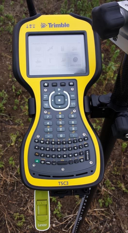

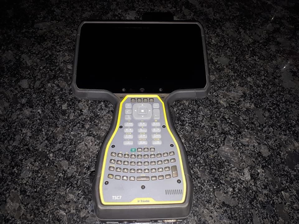

Ancien carnet de terrain Trimble
Nouveau carnet de terrain Trimble
