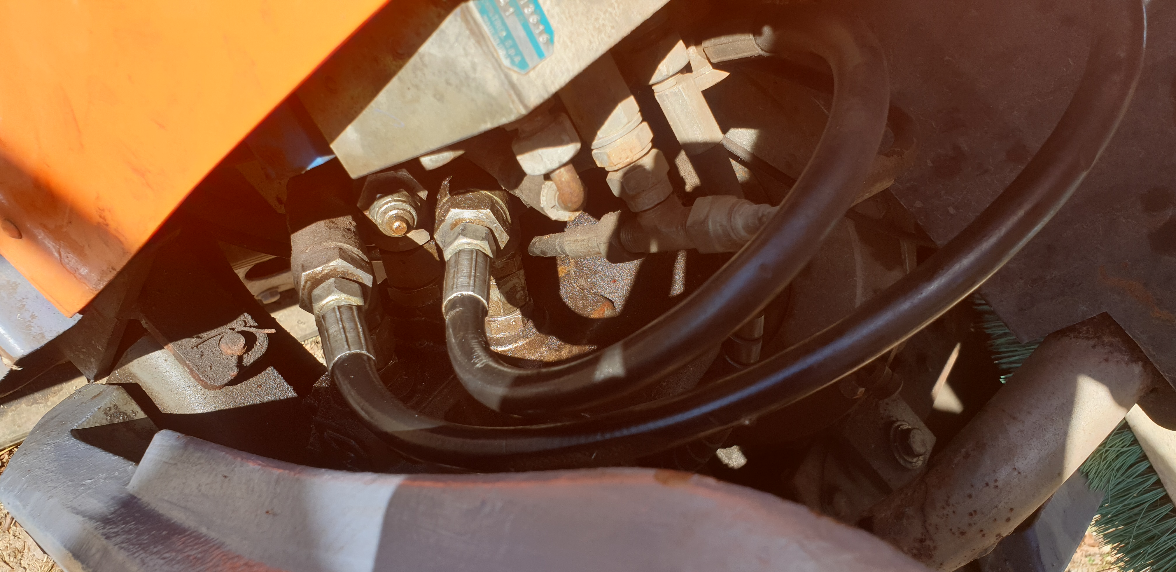

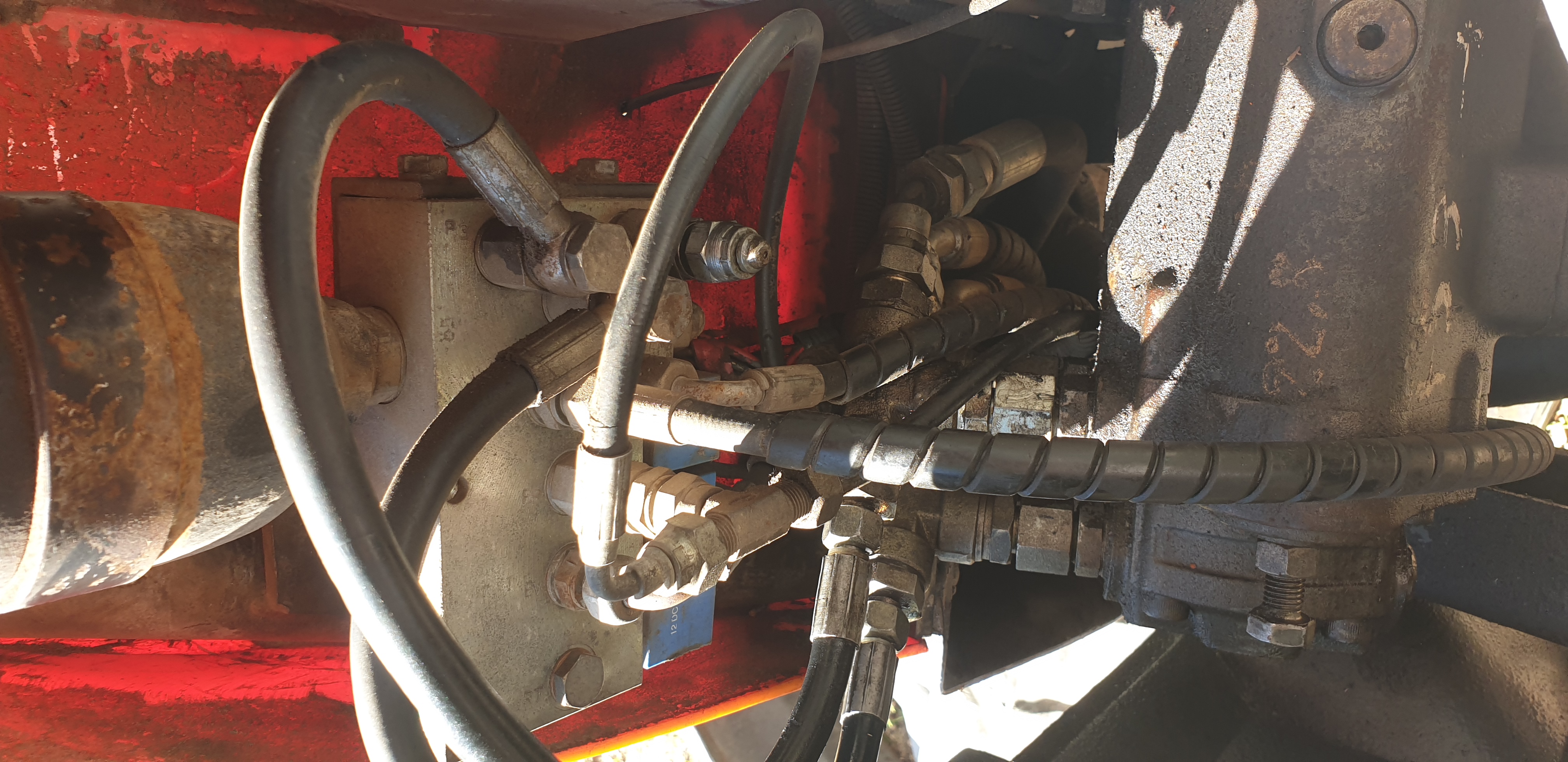

Alors j ai bien réglé la pression a 200 bars et permuter les limiteurs de pression mais rien ne change..par contre par rapport au plan hydraulique , il semblerait qu il manque un tuyau car il y a 2 bouchons a la place du tuyau P3 qui devrait être raccorde..
Je crois que je vais essayer rajouter un flexible..

En fait c est la sortie P2 qui n est pas raccordé...
Bouchonnée a la sortie du T de la pompe ..
Et Bouchonnée a l entré du boîtier de regul pour les commandes..
Calicoba
Messages : 22
Enregistré le : jeu. sept. 10, 2020 5:33 am
Bon ben, j ai rajouté le flexible manquant et le problème est le même..
Je crois que je vais devoir démonter une commande de distributeur..
Ou alors je ne sais pas quoi d autre..

Afin d éliminer les limiteurs de pression , ne serait il pas bien de les serrer a fond tout les trois ?
Quand on les serres , on augmente la pression ?
C est bien ca ??
Non , si tu surtares le circuit tu vas t'attirer des ennuis….!
Le fait d'avoir inversé ou reréglé tes clapets ne t'a pas permis de lire des pressions correctes ?
Après relecture je pense que tu devrais sortir le tiroir de flèche car tu dis que pour lever le bras c'est correct mais pas pour la descente : peut être un problème de centrage ou autre ce qui expliquerait pour quoi les autres mouvements en aval alimentés par P2 sont lent!

Salut fred..
Effectivement la pression avait été ajuste à 200 avec les limiteurs de pression j ai essayé de les inversé et le problème était le même.
J ai essayé de démonter le tiroir et l inversé et me problème est toujours le même..
Peux tu me dire si il y a des joints dans le corps du distri car il n y en a pas sur le tiroir ??
Ou c est l ajustement qui fait l étanchéité ??
Merci
Il n'y a pas de joint sur le tiroir, c'est bien l'ajustement qui fait l'étanchéité.
