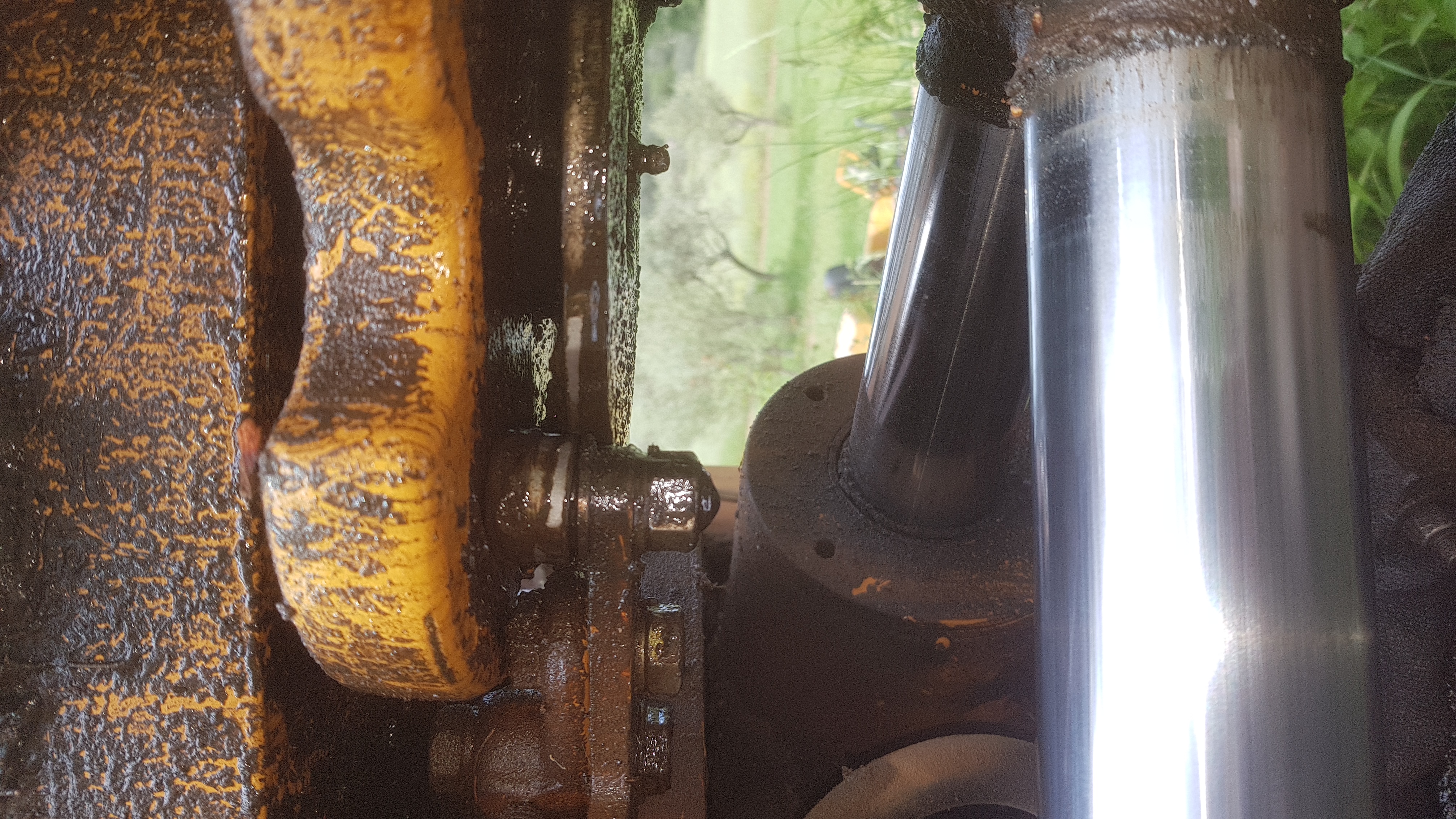

Salut à tous,
Origine de la panne identifiée !!
On avait bien vu au démontage que la pièce suivante était cassée (et anciennement soudée avec les pieds !), mais on n'a pas fait le rapport tout de suite !
Donc cette pièce en forme d'escargot appuie sur la roulette qui gère la fin de course du bras, à droite ou à gauche.
Et effectivement, quand on bouge nos vérins (qui sont libérés pour le moment) en appuyant sur la roulette à la main, les vérins fonctionnent normalement.
Cool ! Pas besoin de bricoler les vérins ou l'hydraulique en amont !!
Donc, on a trouvé cette pièce (axe avec l'escargot), on va changer les deux bagues qui vont avec et, à y être, les deux bagues de l'axe inférieur du pied de flèche.
Je mets l'éclaté de ces pièces autour du pied de flèche défectueux.
Il s'agit de la pièce 26 et des bagues 5, 6, 7 et 8.
Donc c'est plutôt une bonne nouvelle.
Si vous avez un pied de flèche qui traîne au fond du garage, c'est pour nous !
On est en train de suivre quelques pistes...
Je vous dirai quand on aura remonté tout ça...
Merci en tous cas à tous.
C'est pas fini mais c'est en bonne voie...

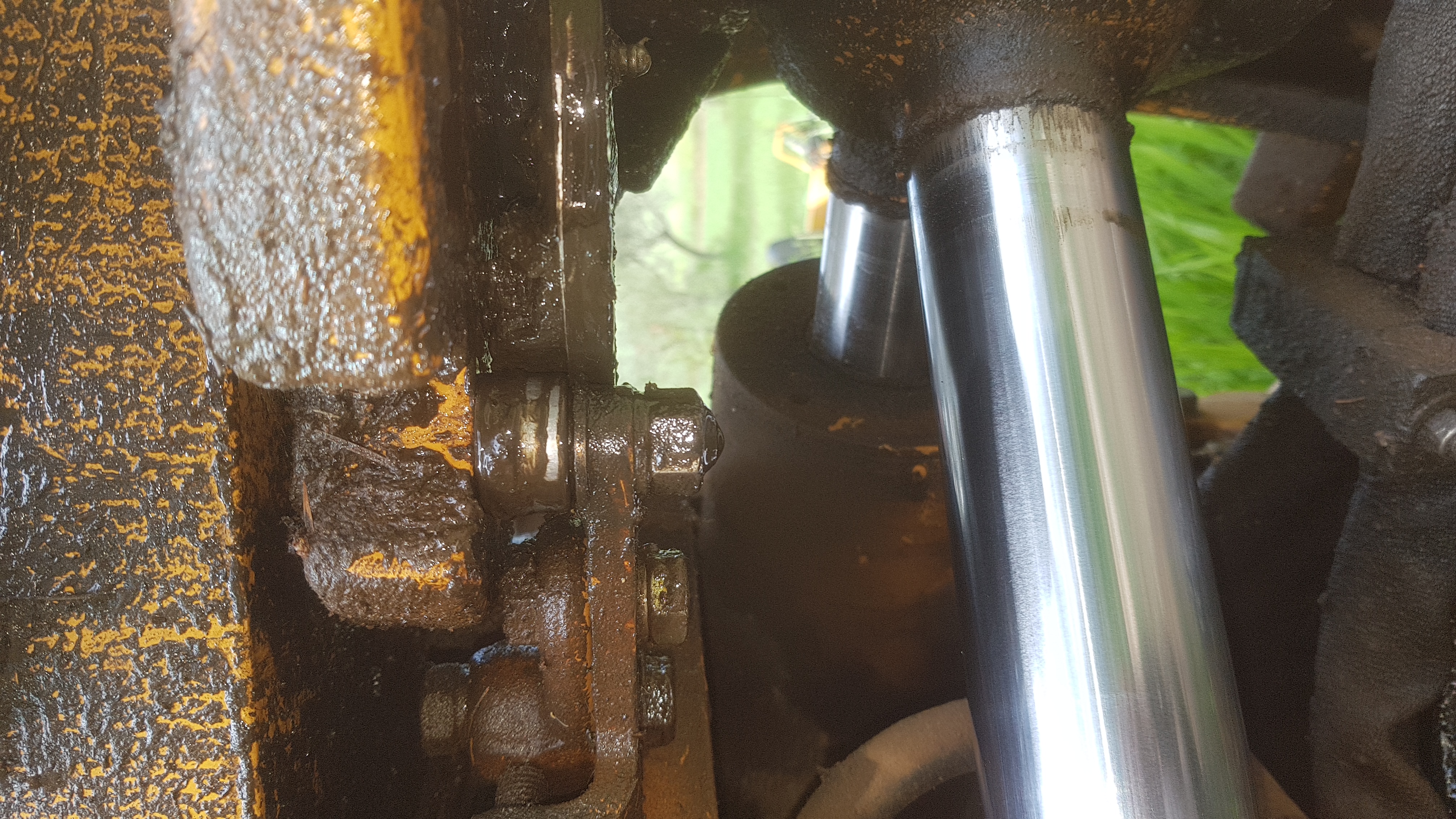

Bonjour a tous , je me suis apercu en regardant sur mon tracto (580 sle de 2001) qu'avec l'usure des rondelles de calage(rep 32) , la roulette de fin de course pouvait passer entre la came fin de course et la piece casser sur votre tracto .
Je vais essayer de mettre une photo si j'y arrive et ca c pas gagné :lol:

C'est tout à fait ça !
A surveiller, j'imagine.
La photo, nickel ! :D
