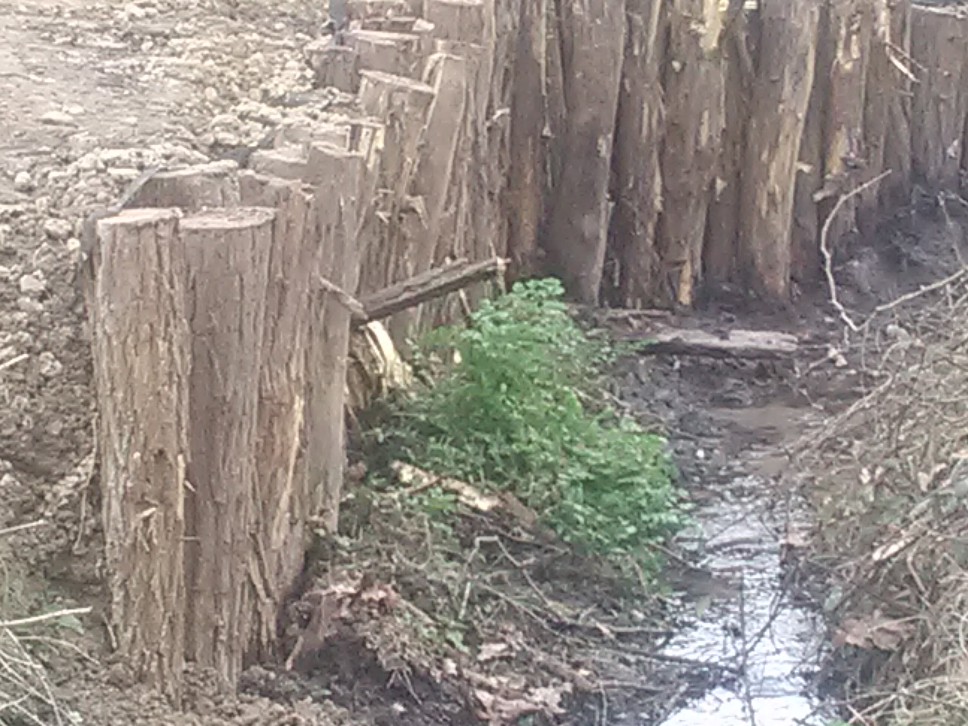

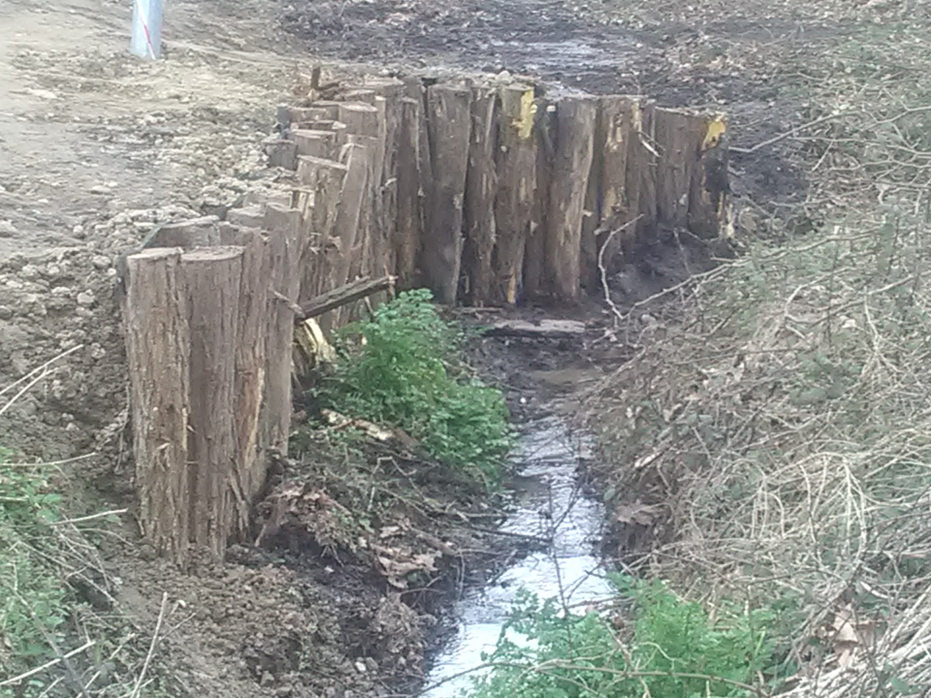

C'est vrai que c'est beaucoup plus sympa que du béton toutefois il va falloir faire de l'autre côté du passage :D
Les pieux sont "rentrés" de combien?
Merci pour les photos ;)
Mercie dams
Les piquets font 3m et il sorte de 1,2 t'inquiètes pas ça vas tenir

Pouah ça rentre biens dis donc!!!
Mercie Fred
C est vraie ça rentre bien 👍
Il faut un peut de doigté quand même🤘

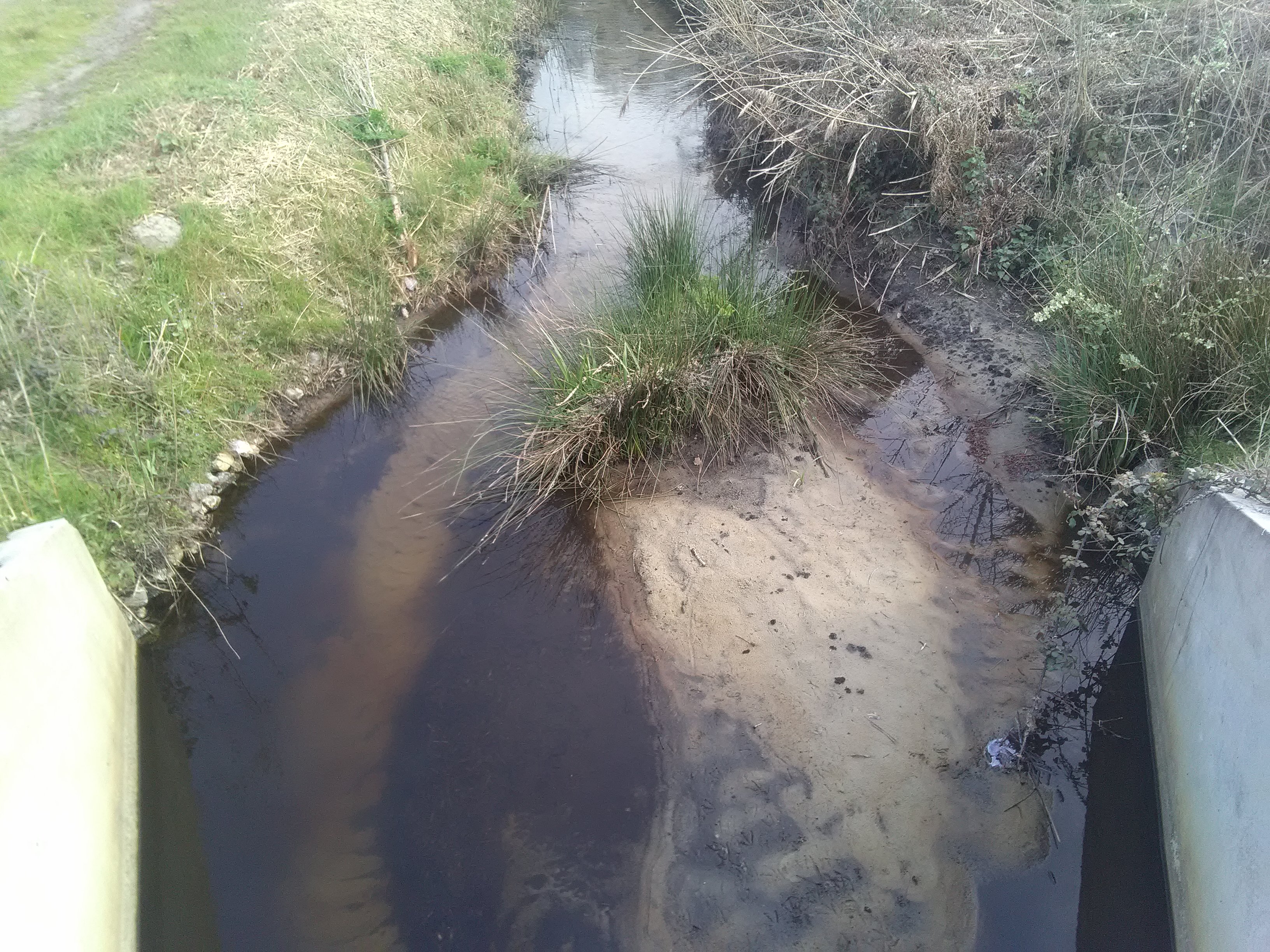

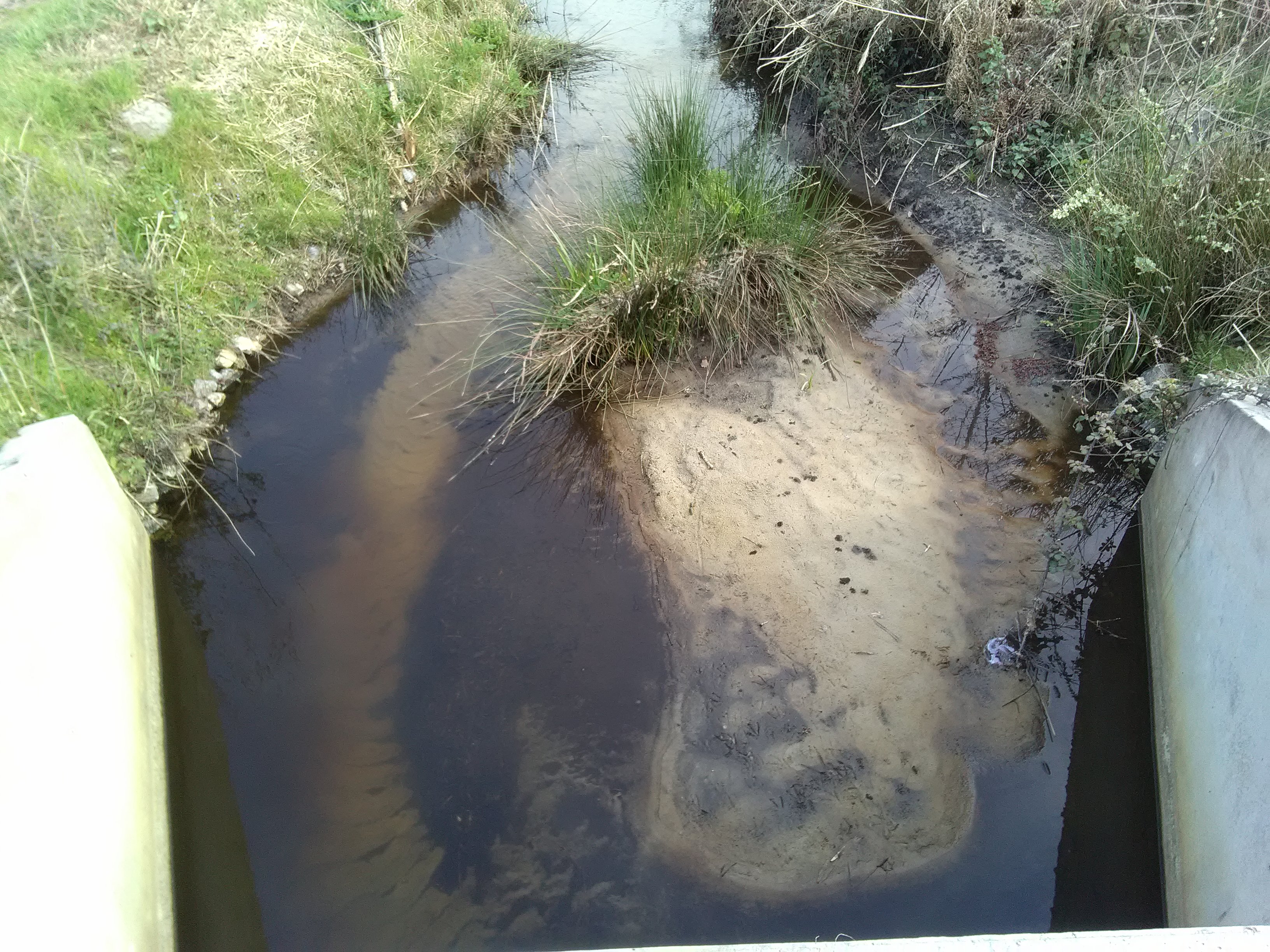

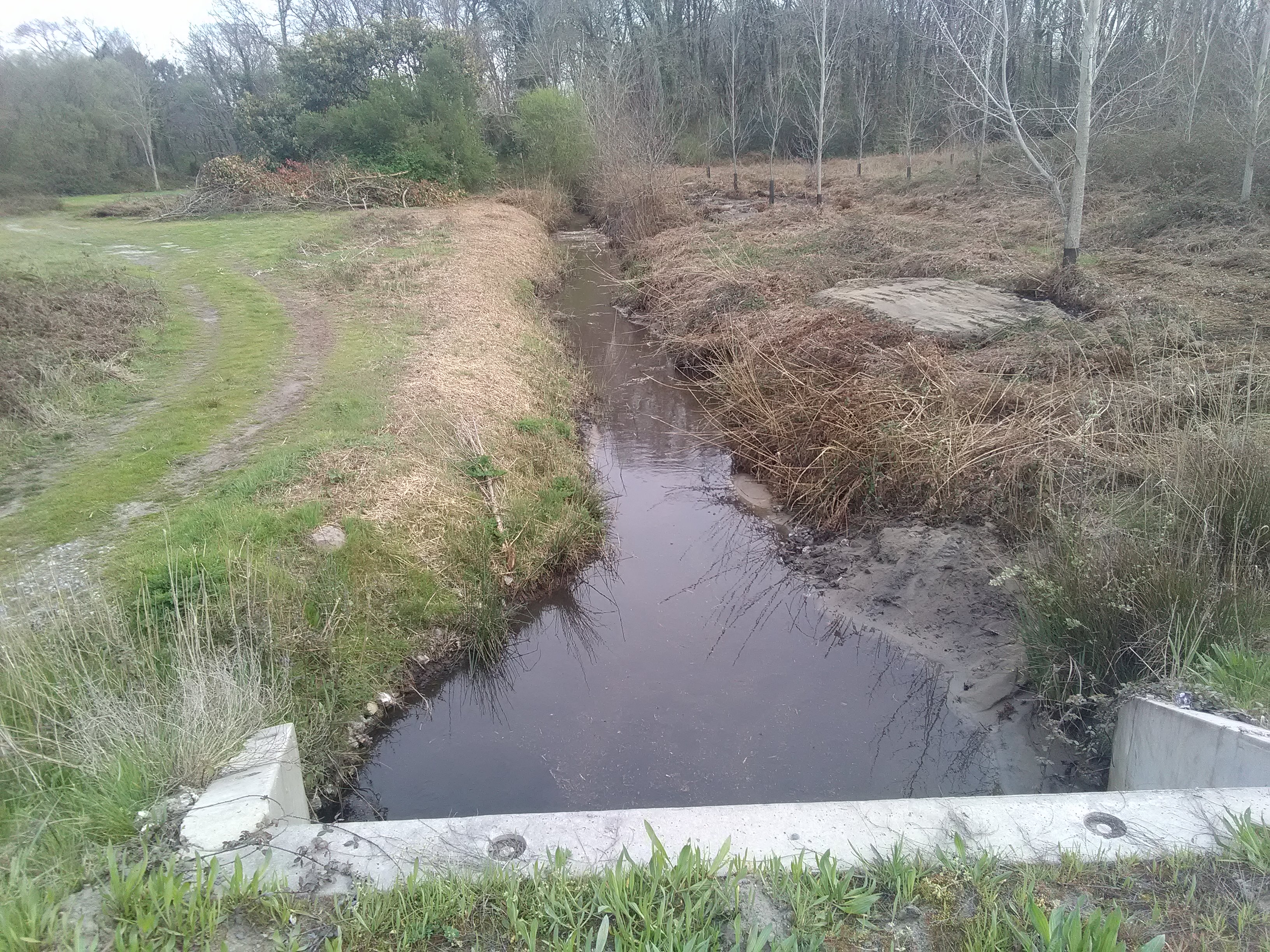

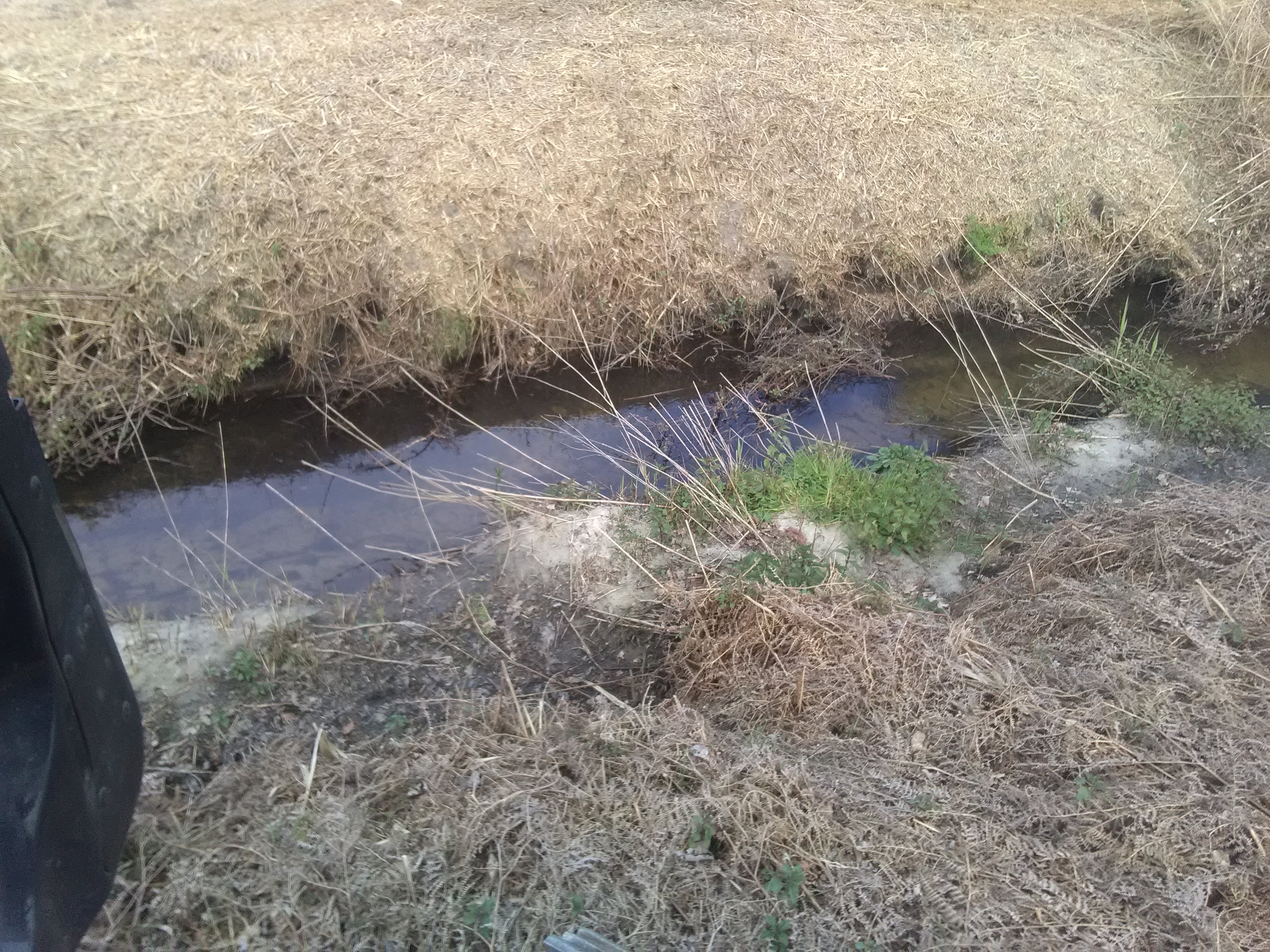

Un peut de curage d anbaqule

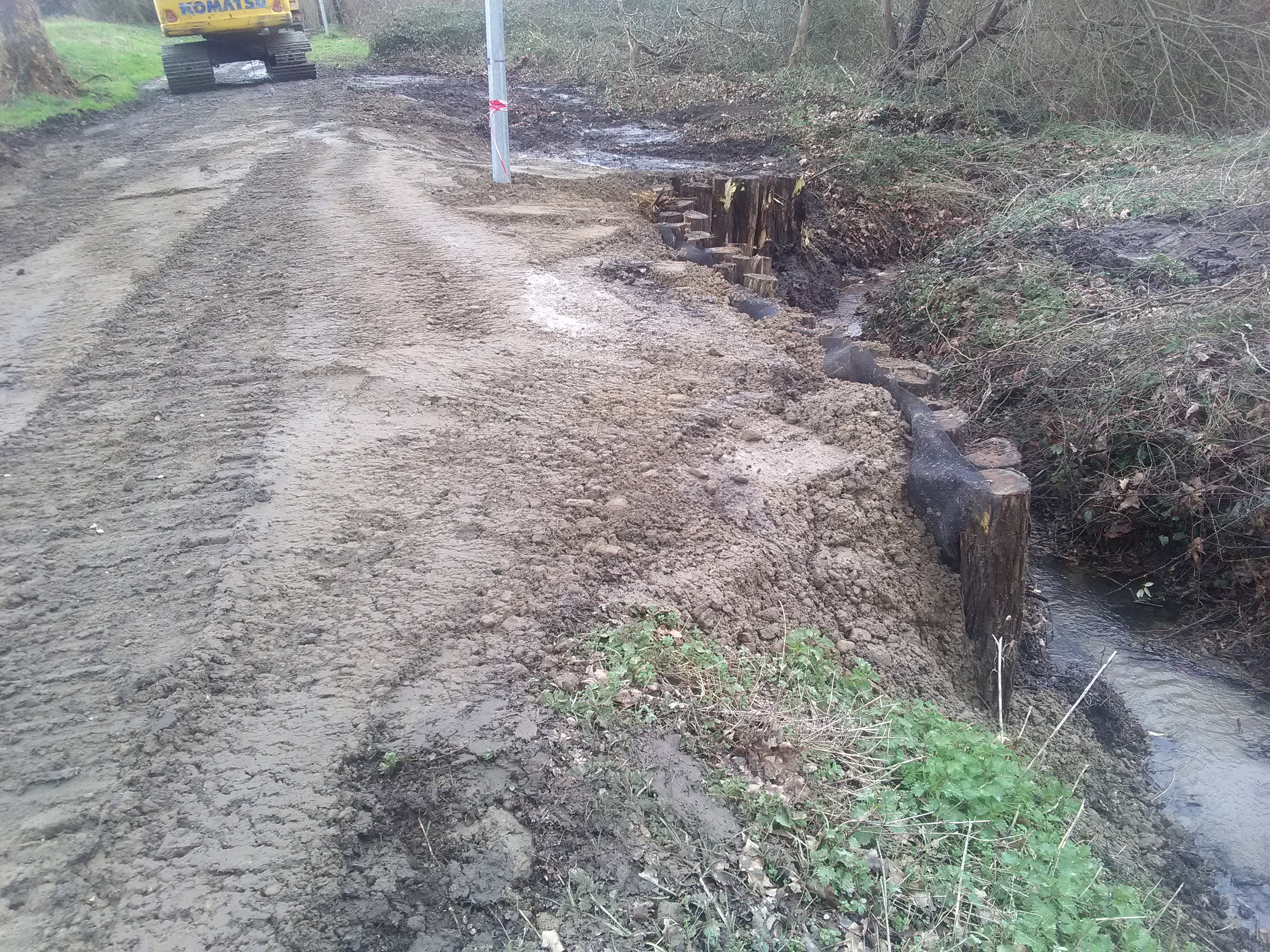

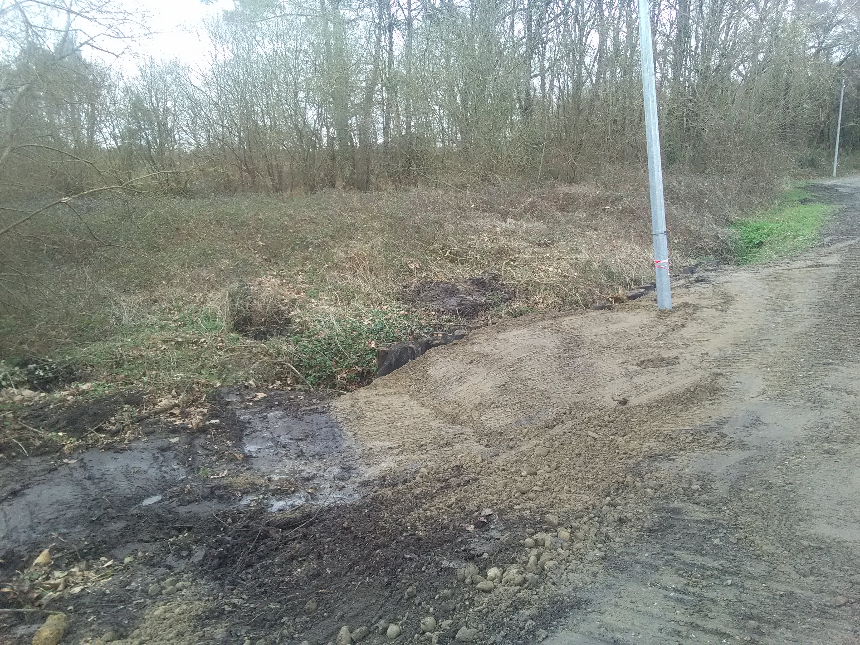

Protection de bordure d un chemin avec un pilone PTT
Super chantier , fini le béton , et bravo à l' équipe 👍👍👍 ...
Les acacias doivent trembler quand ils te voient arriver vu la consommation 🌳🌳🌳 ... 👍👍..
En effet il pousse moins vite que je les plantes pfui c est devenue une mode
Et tu vas voir bientot les projets en cours👍
Mode ou pas, c'est bien mieux que du béton de partout, puis ça créé ou maintien l'emploi, il va falloir les changer dans quelques années.
Il faut aussi que ça soit adapté, si c'est pour "monter" de l'acacia de partout et que ça ne tient pas , c'est clair que ça ne sert à rien.

On a refait des retenue de berges qui ont plus que 100 ans les piquets font 5cm il font 2,5m on les remplace par du 4m 20cm de diamètre ya déjà quelque année et ma foi on a acquis une certaine réputation qui a mon humble avis est respectable a bientot pour une autre aventure👍👍🤘🤘🥂

Je ne pensais pas que l'acacia était un bois (en même temps, je ne suis pas de la branche "sylviculture") imputrescible, enfin un truc dans cette idée.
