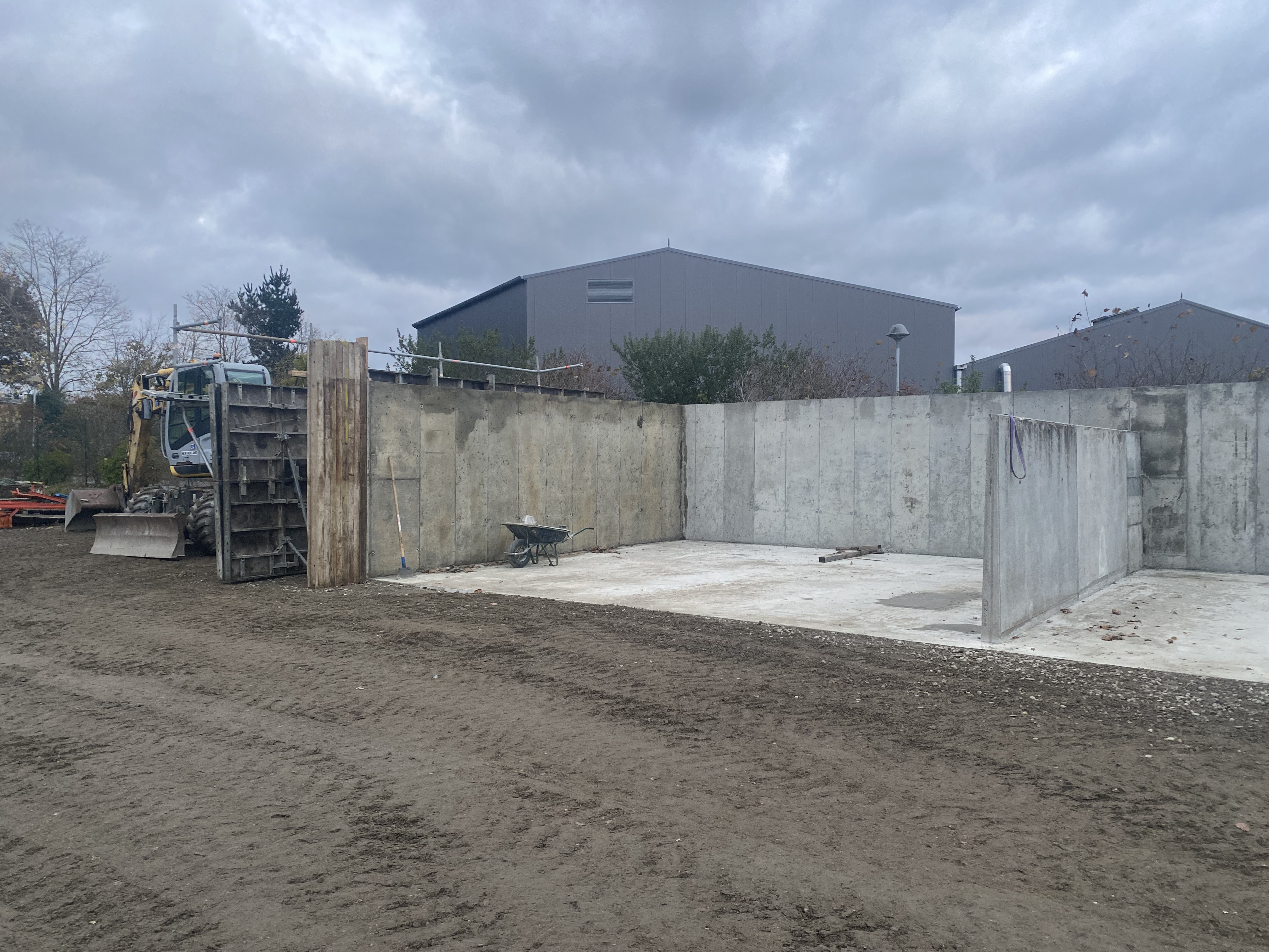

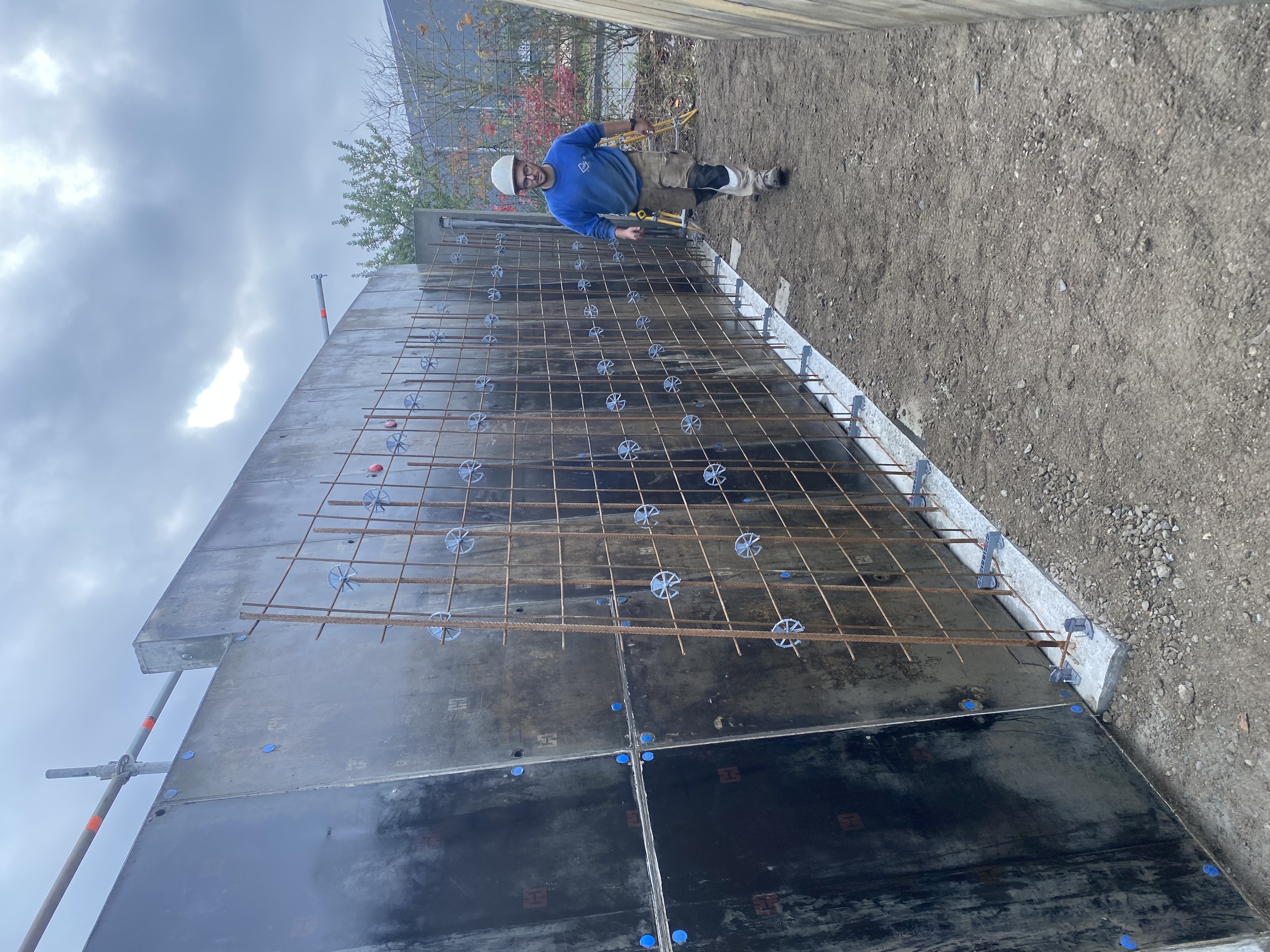

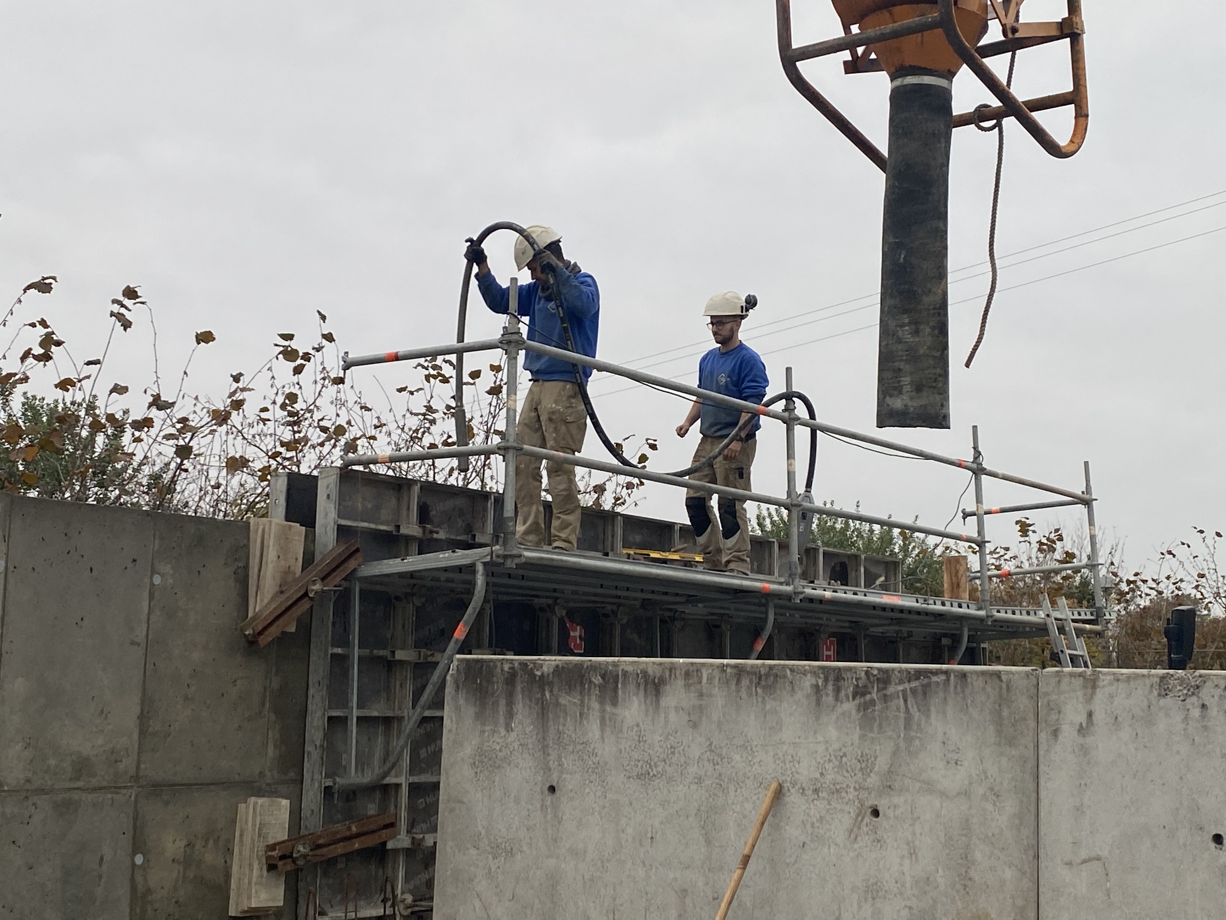

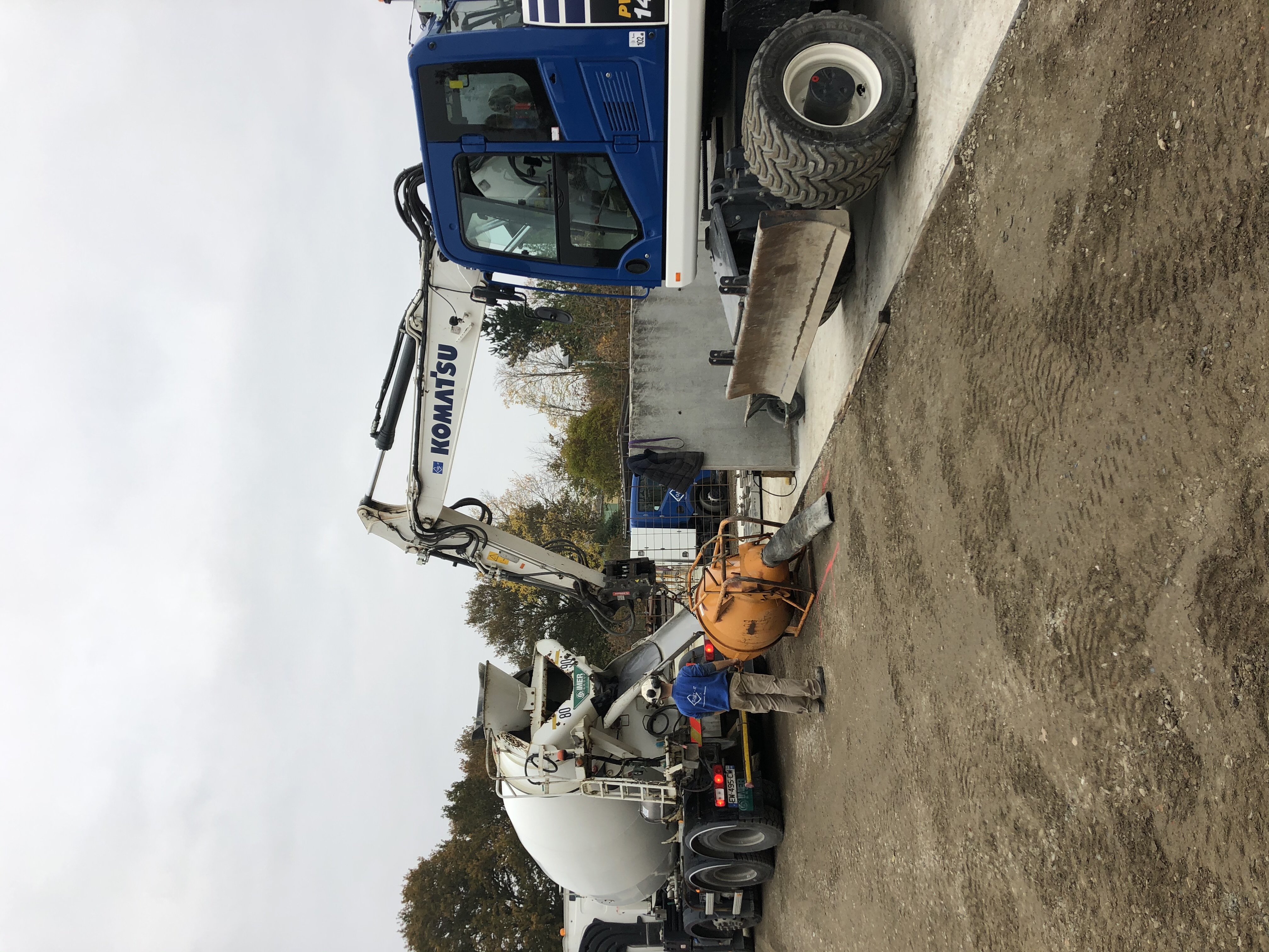

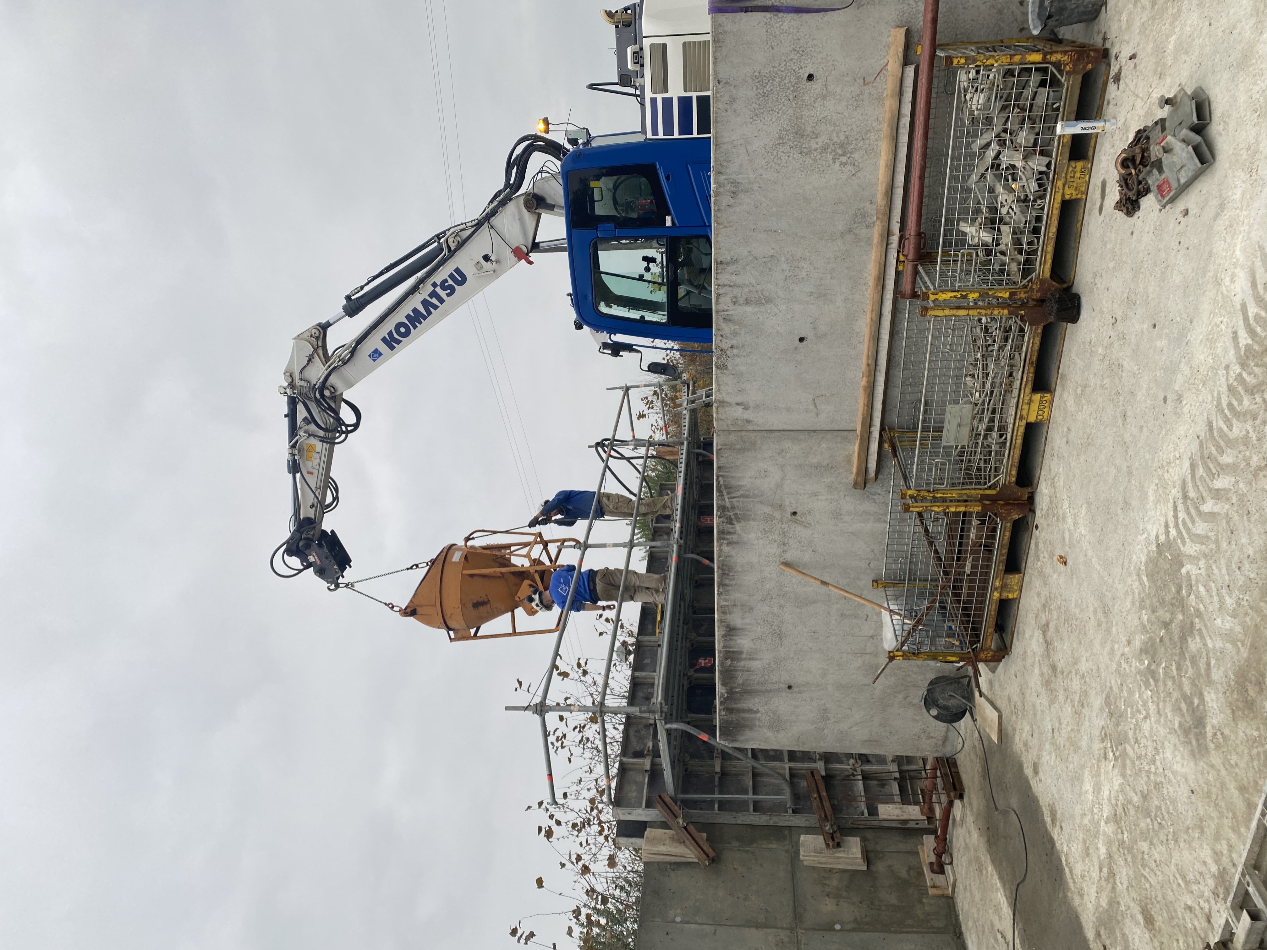

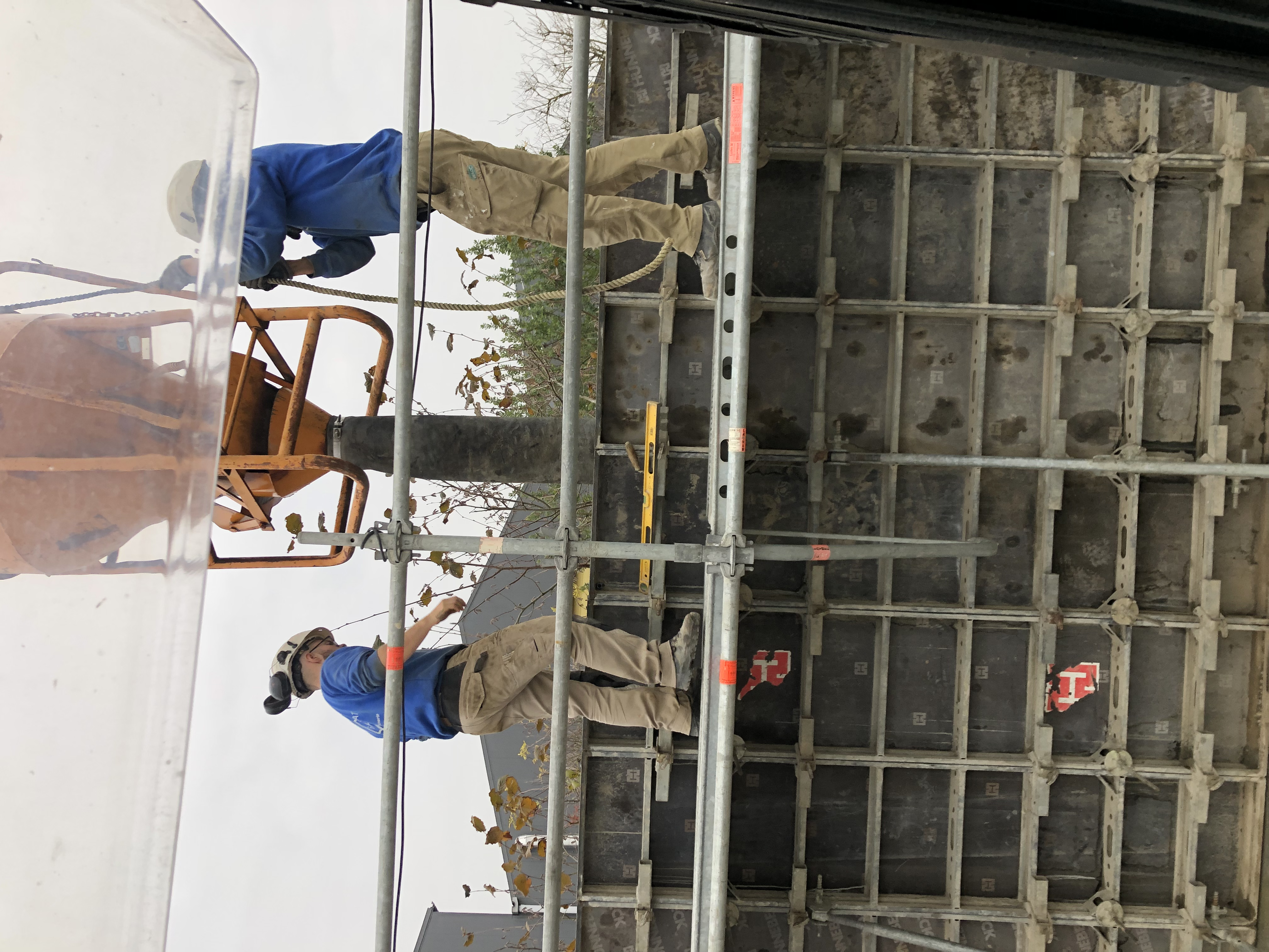

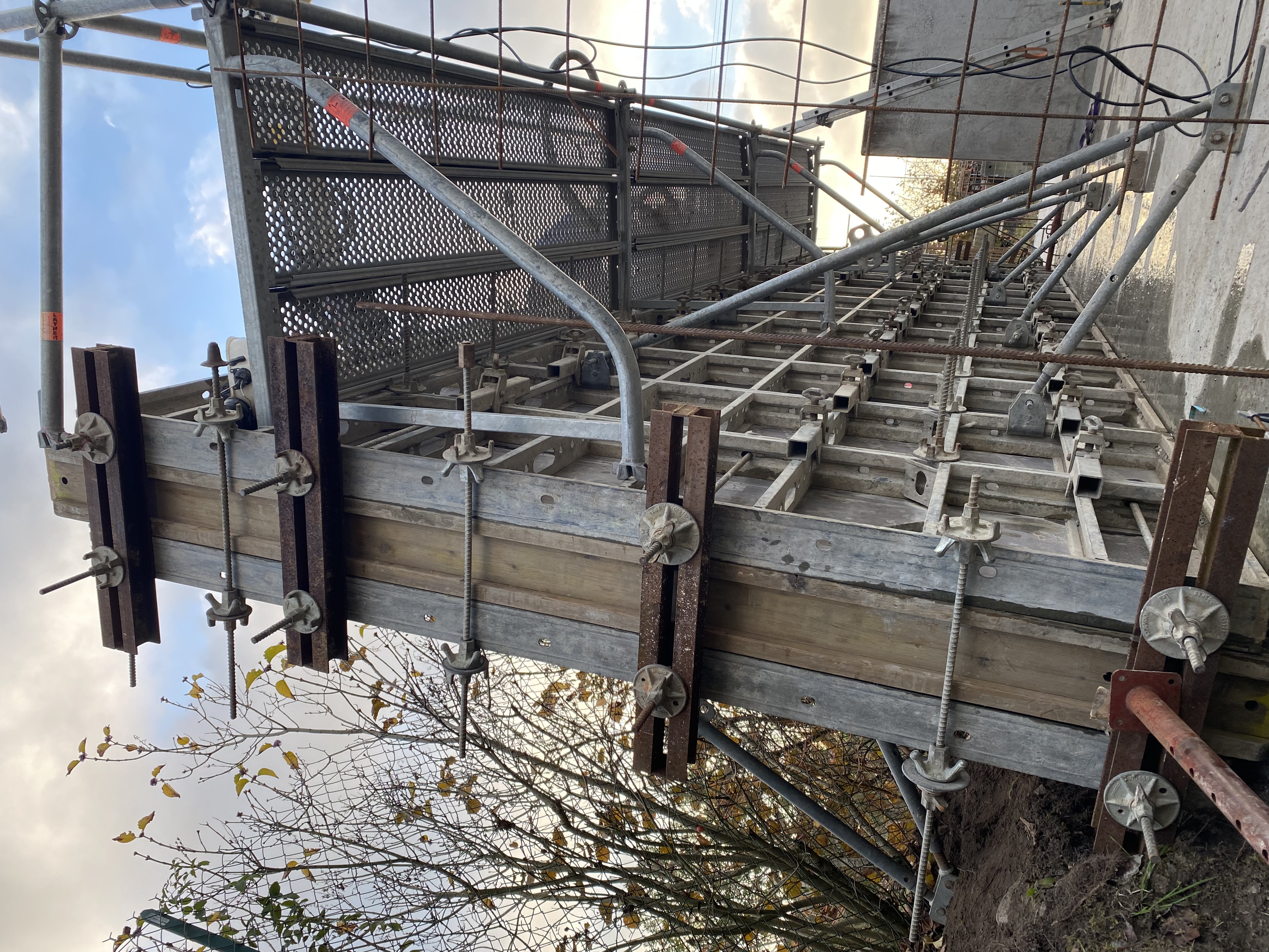

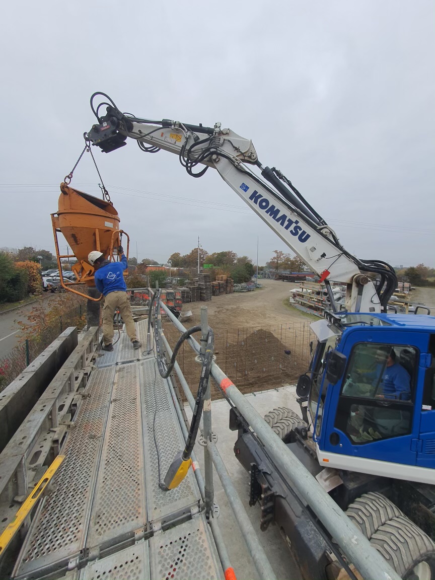

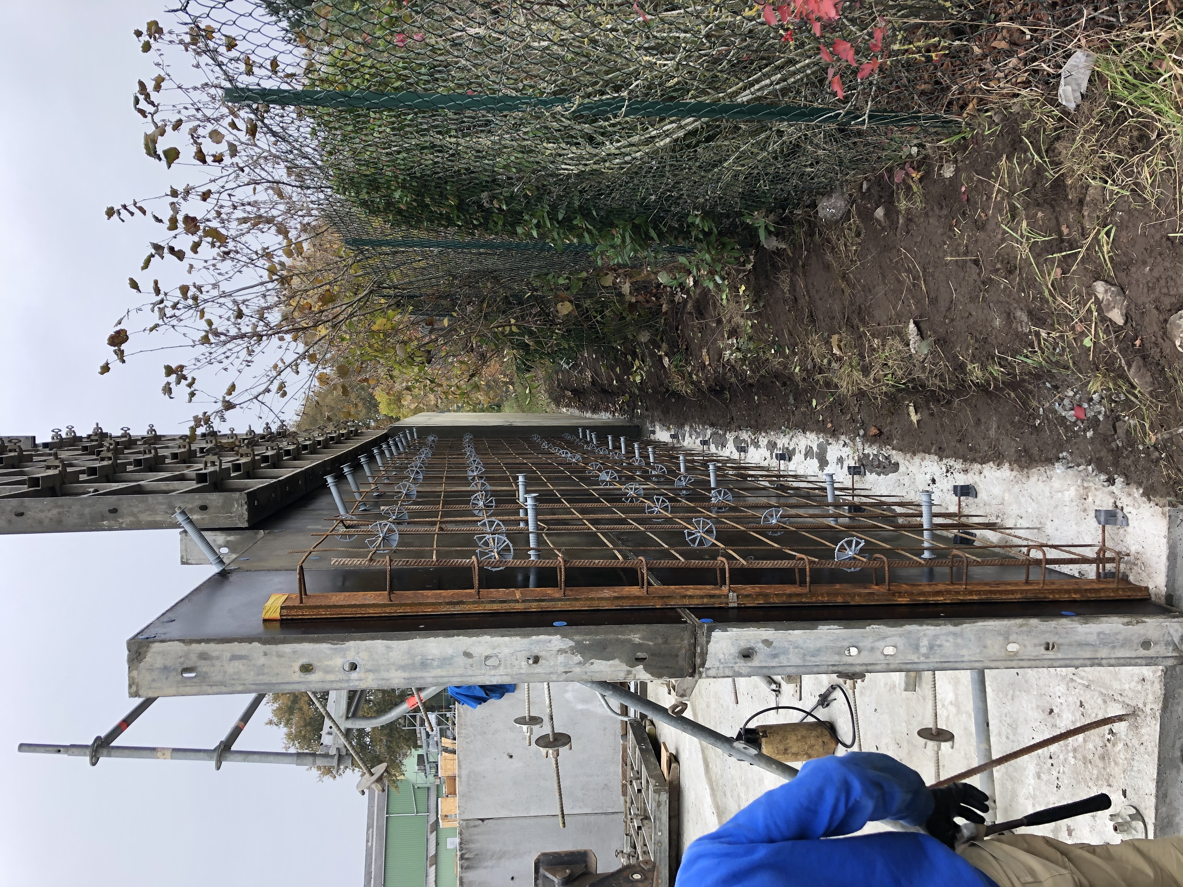

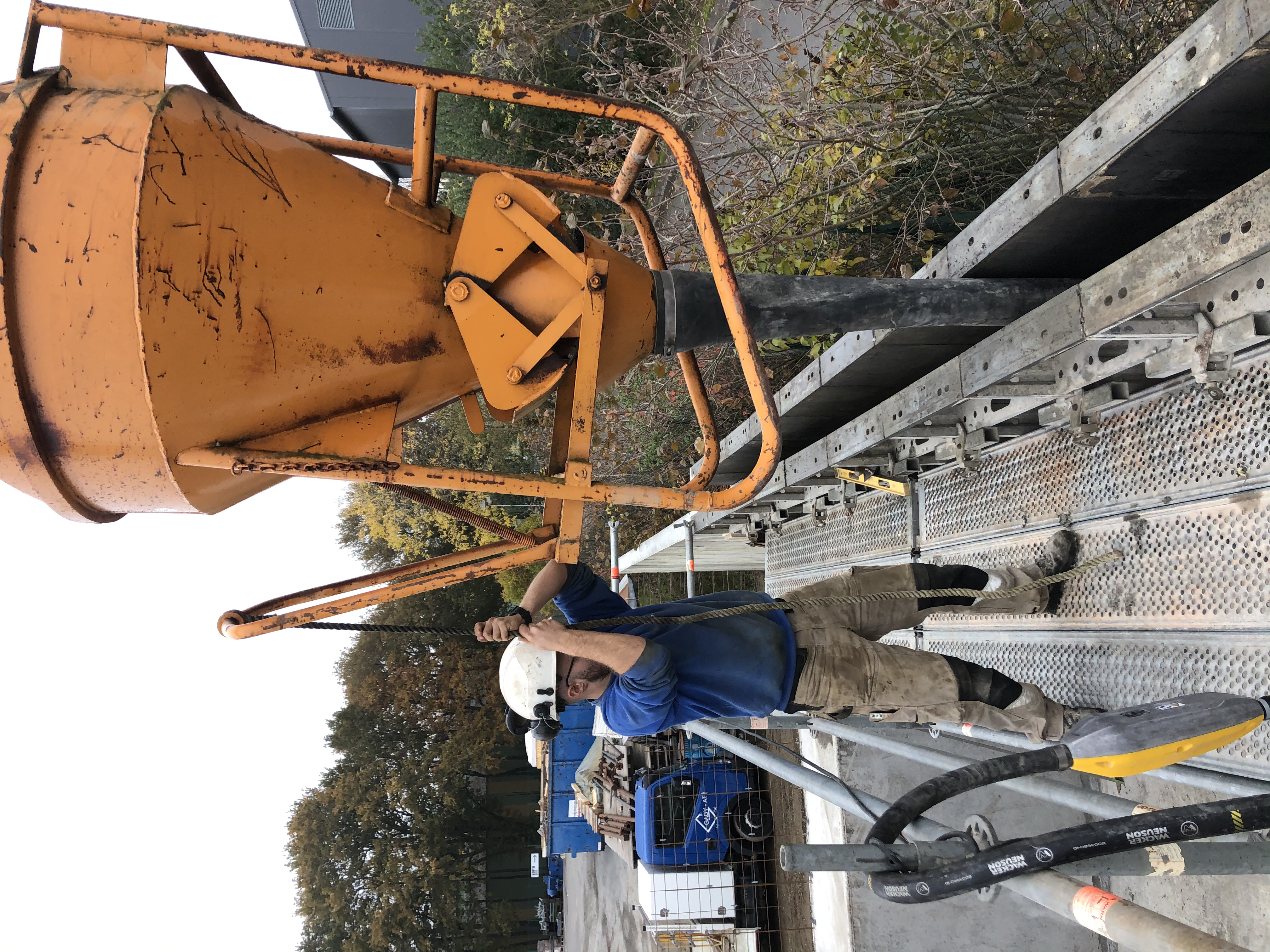

Un peu de béton pour changer. box de stockage des déchets bois d’emballage
dalle fondations suivi de mur banché
la suite une photo de la fin de l ouvrage est pour bientôt
Joli boulot.
Beau boulot manitof
Esque tu a fait une étude béton ❓❓
Vous avez fait une fouille pour encrée le mur❓❓

bonjour
non pas d étude de faites ici. c’est que des box à déchets. mais armatures en 12 et 16 mm pour les attentes prisent dans la dalle et la fondation qui ont été couler d un seul bloc soit 28 m3 pour 105 m2.

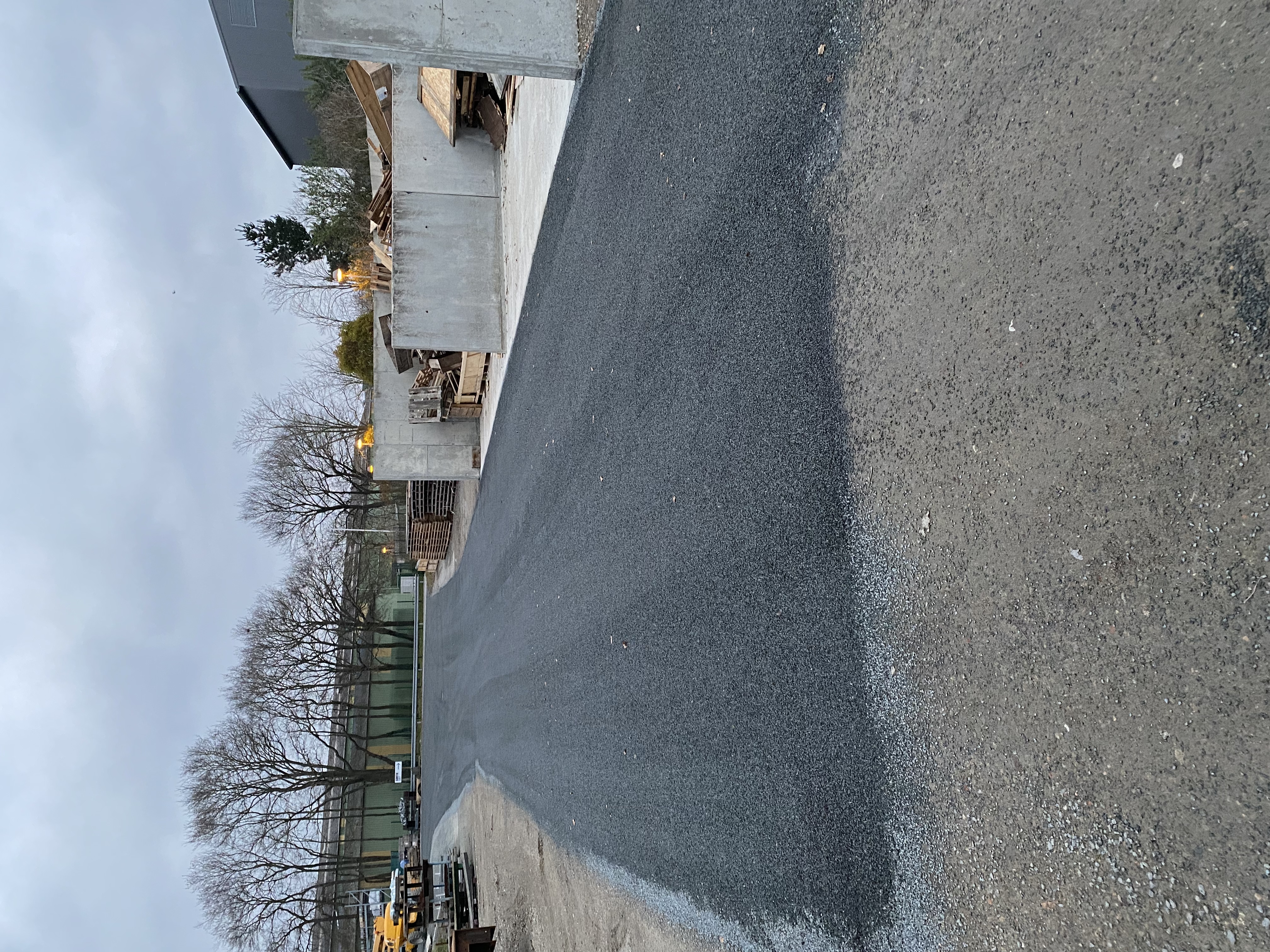

Chantier fini nivellement des voiries suivi de l émulsion
Nickel!
Ça se voit que l'on n'est pas loin de la Bretagne. Pas de forte chaleur pour "poser" de l'émulsion sur un parc, la pluie et le froid permettent que ça tienne dans le temps :shock: :o
Je plaisante bien évidemment.
Avec du Rond à béton TOR (cranté) Ø16, ça ne devrait pas bouger
oui il fait tellement beau et sec …. l émulsion a essayer d être fait vendredi dernier mais il on plier le chantier et sont revenu une semaine plus tard. sans pluie de se coup si

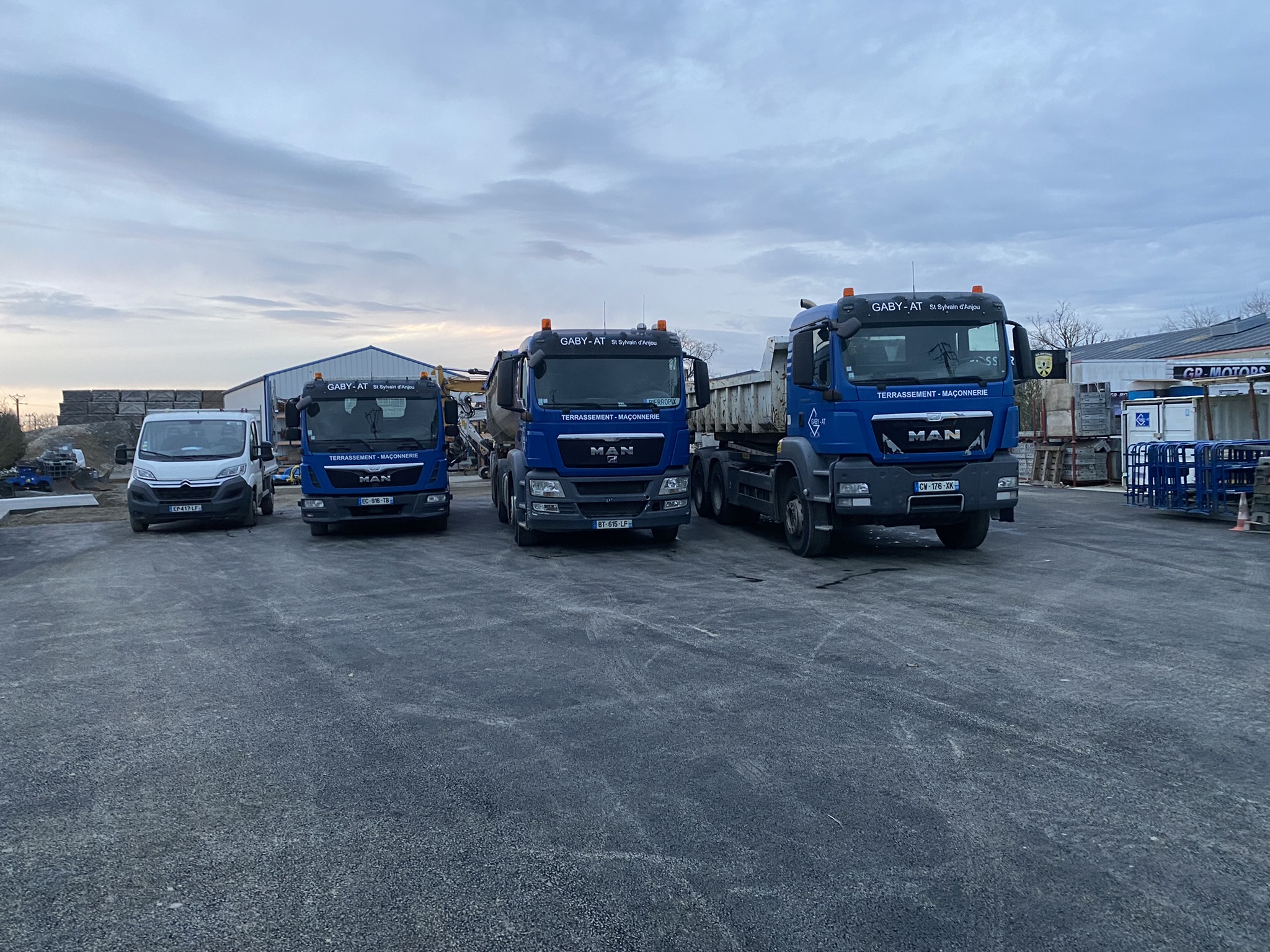

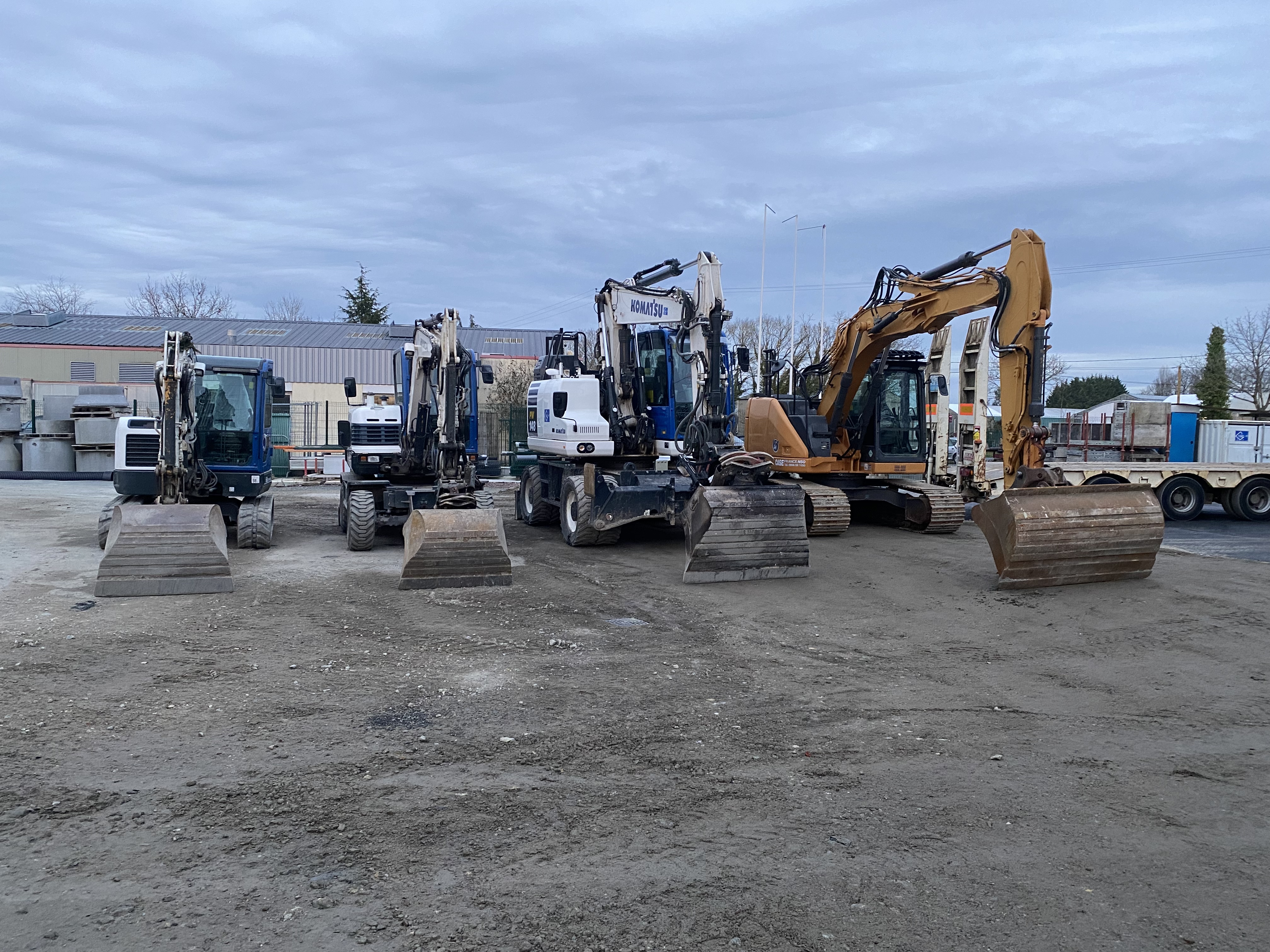

Petit alignement de congés il en manque mais bon on a pas résisté à faire une photo
