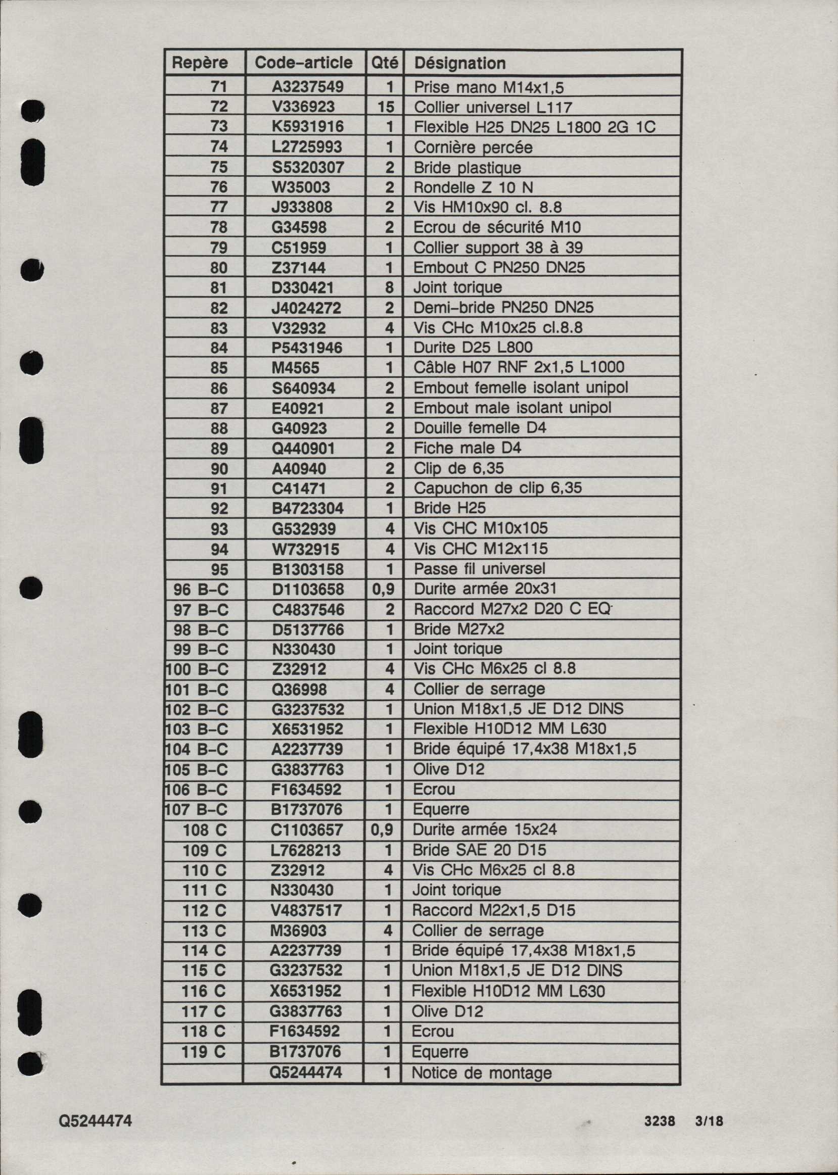

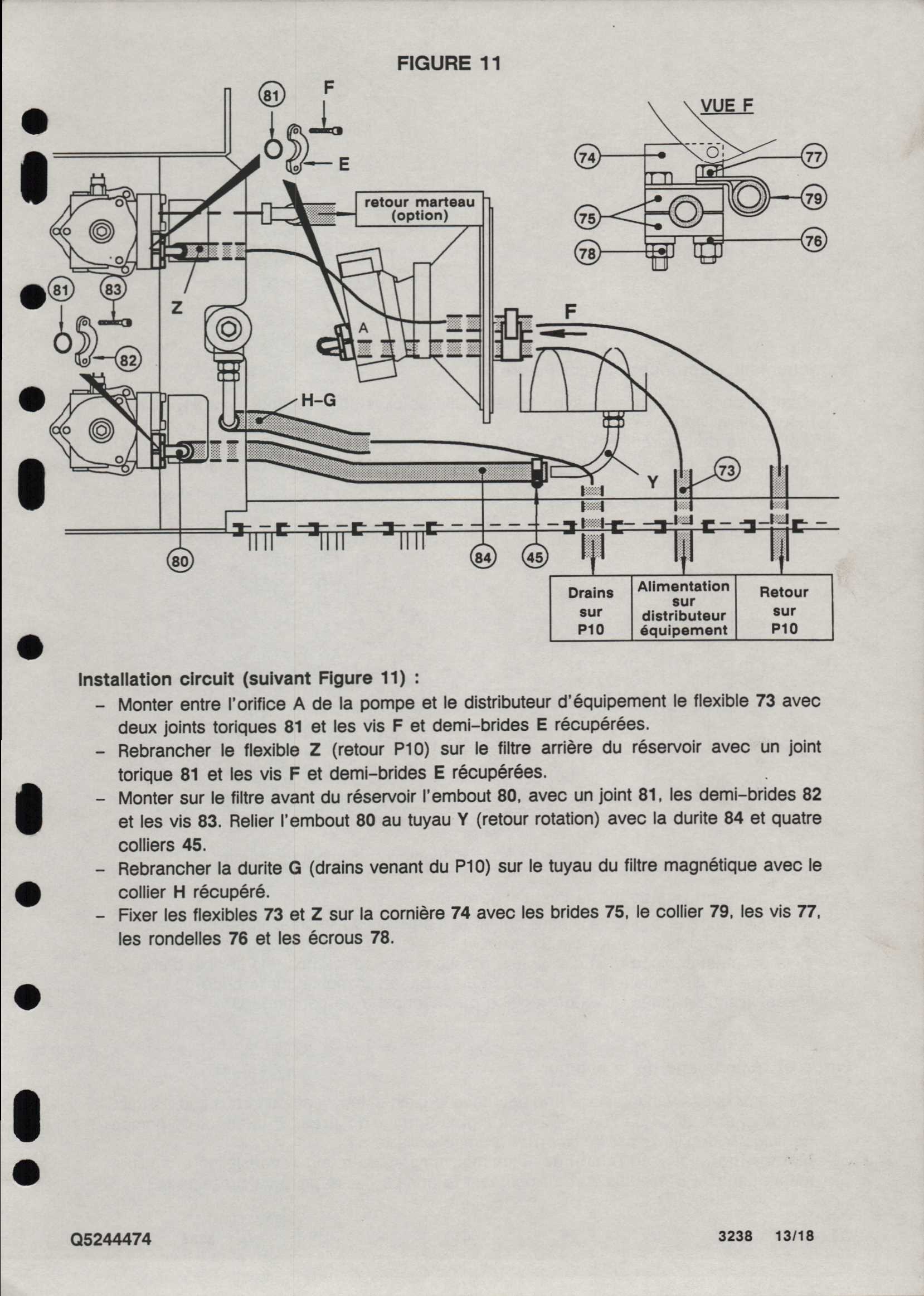

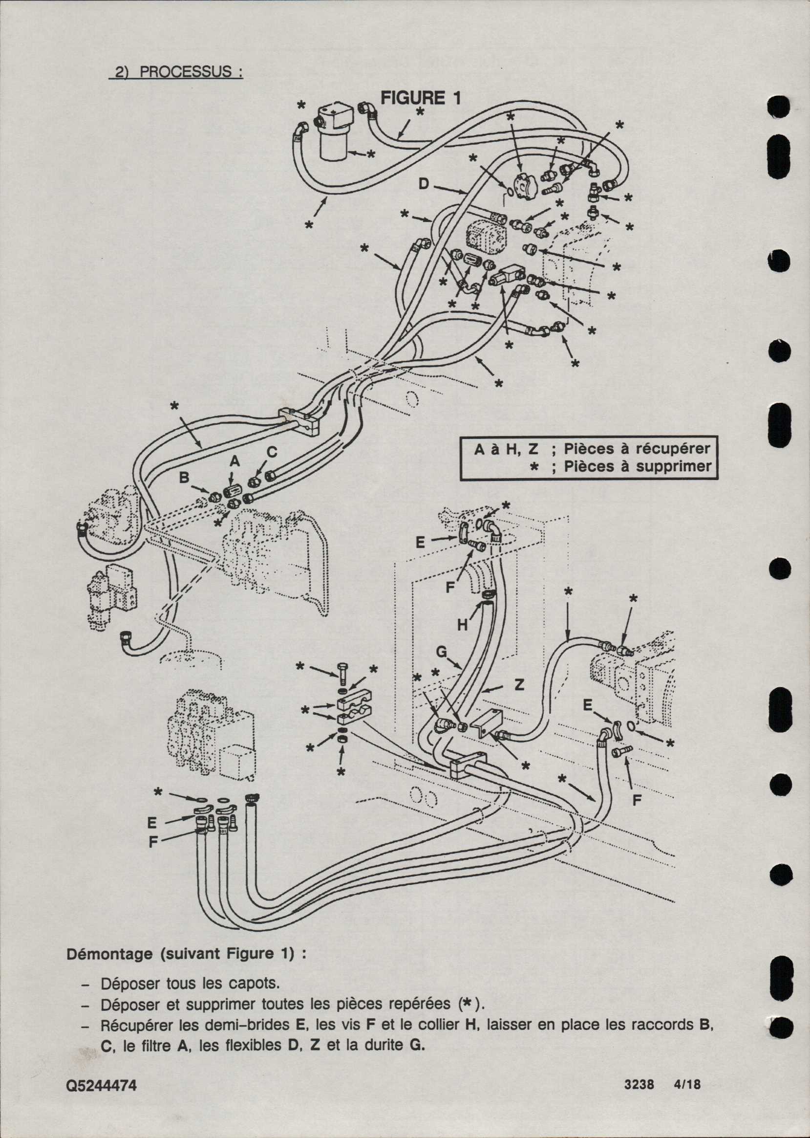

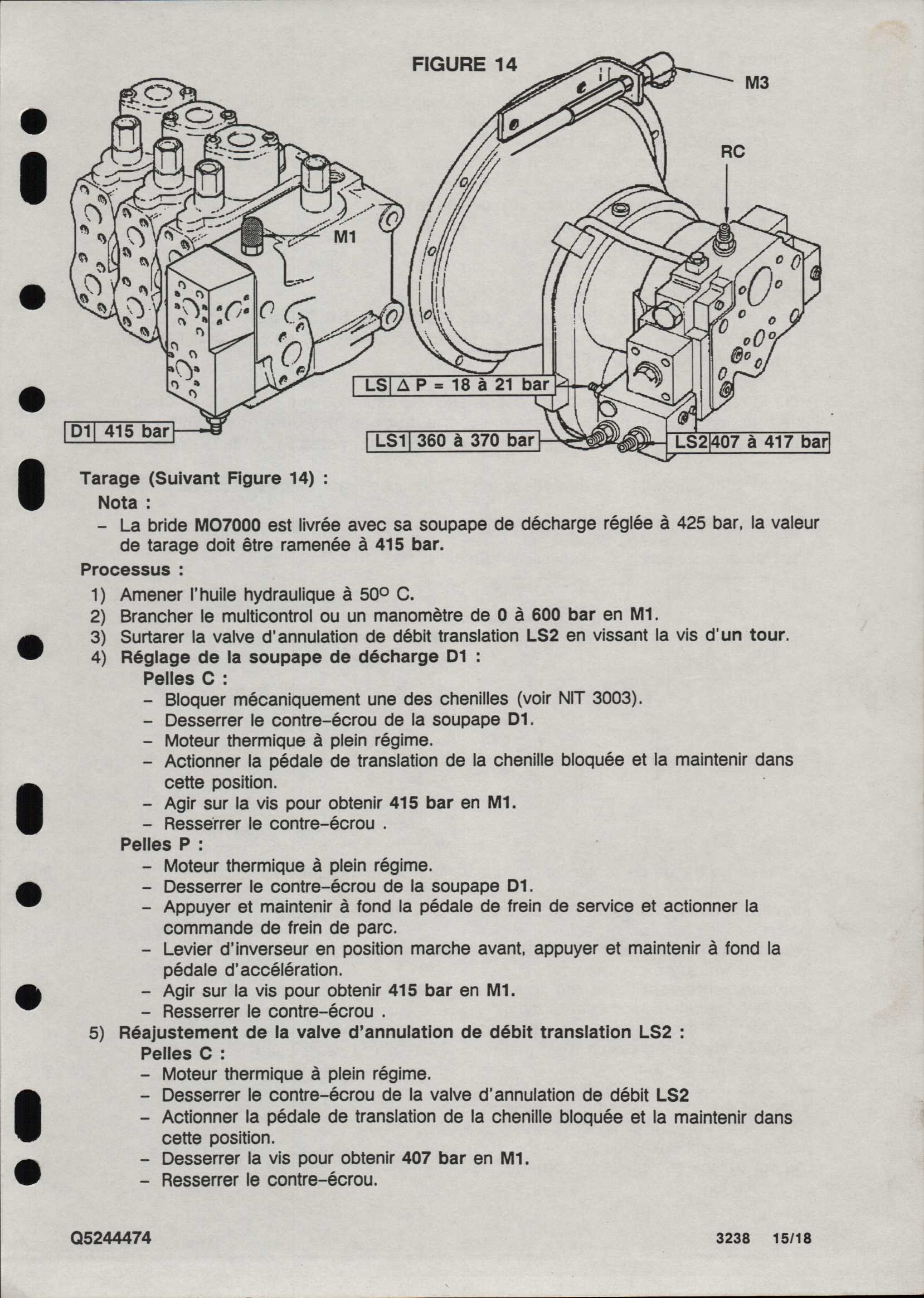

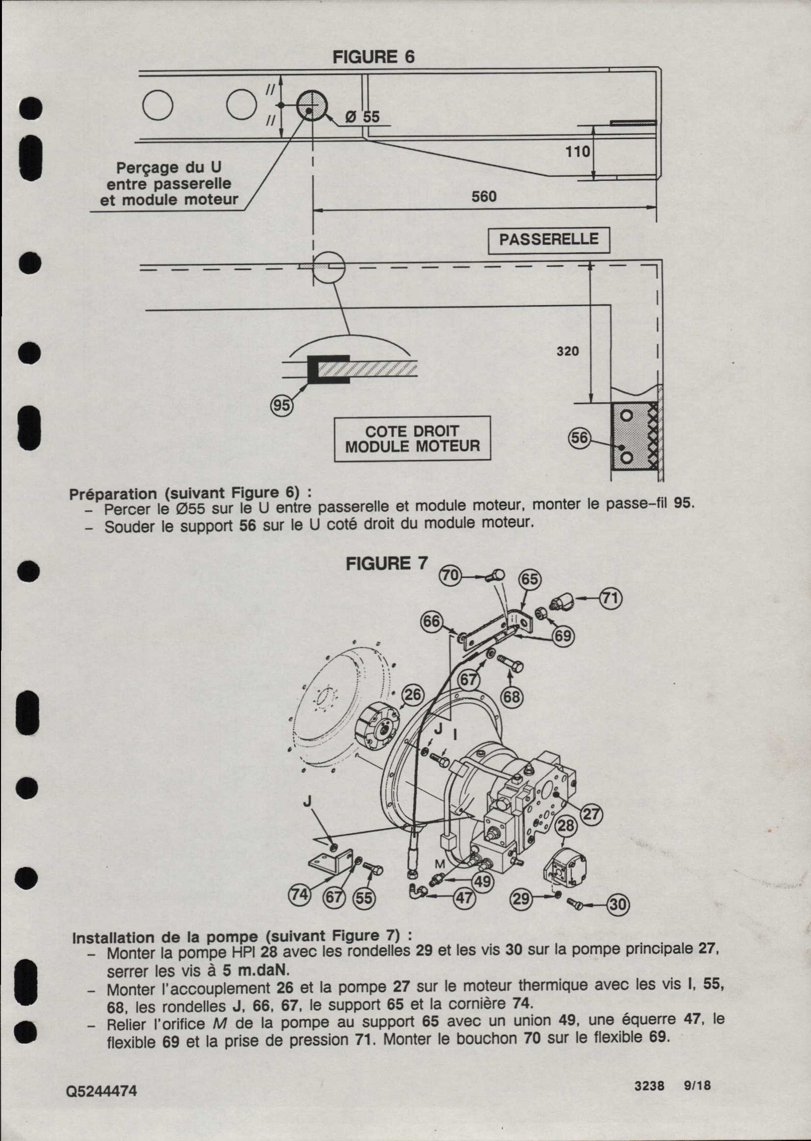

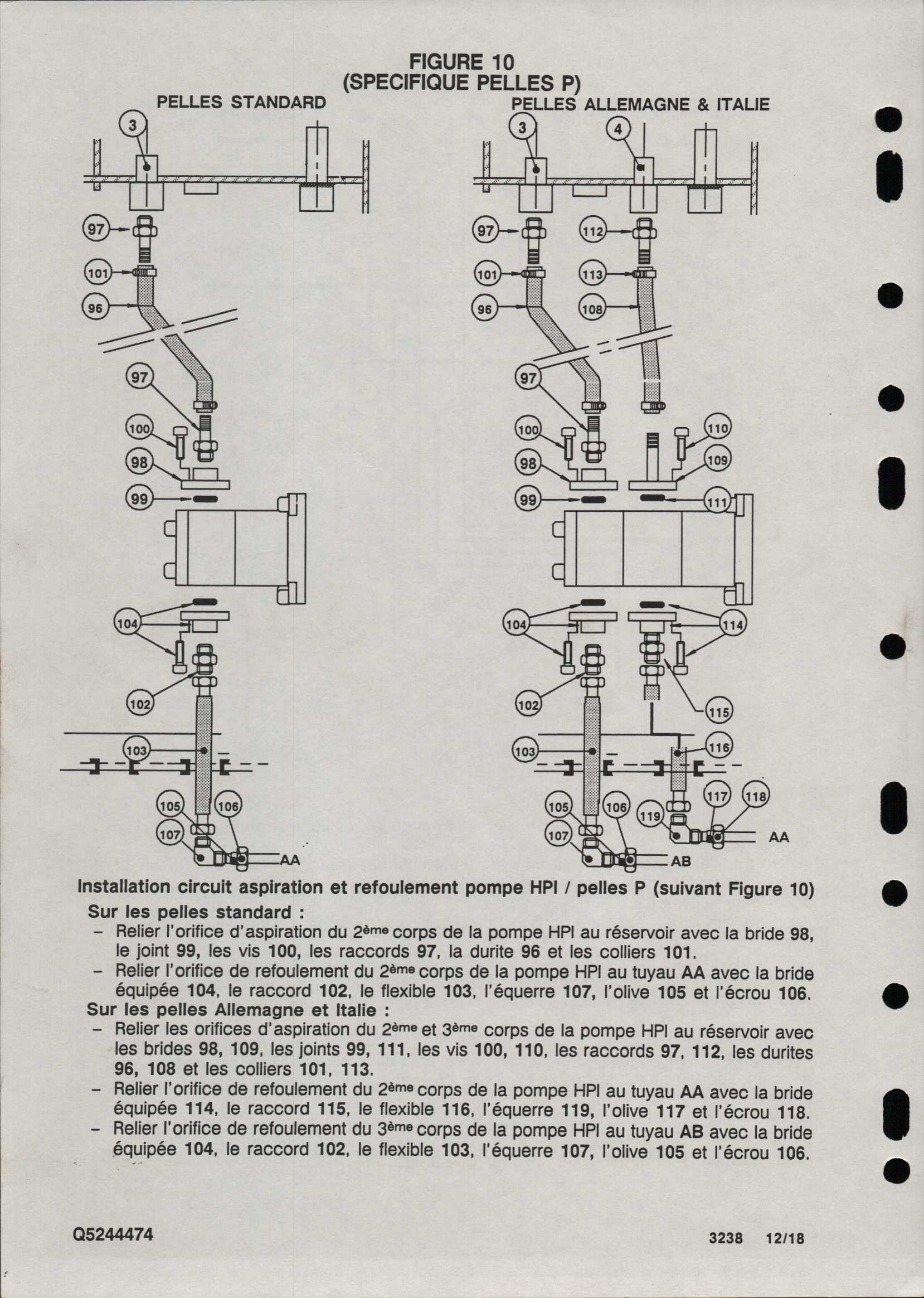

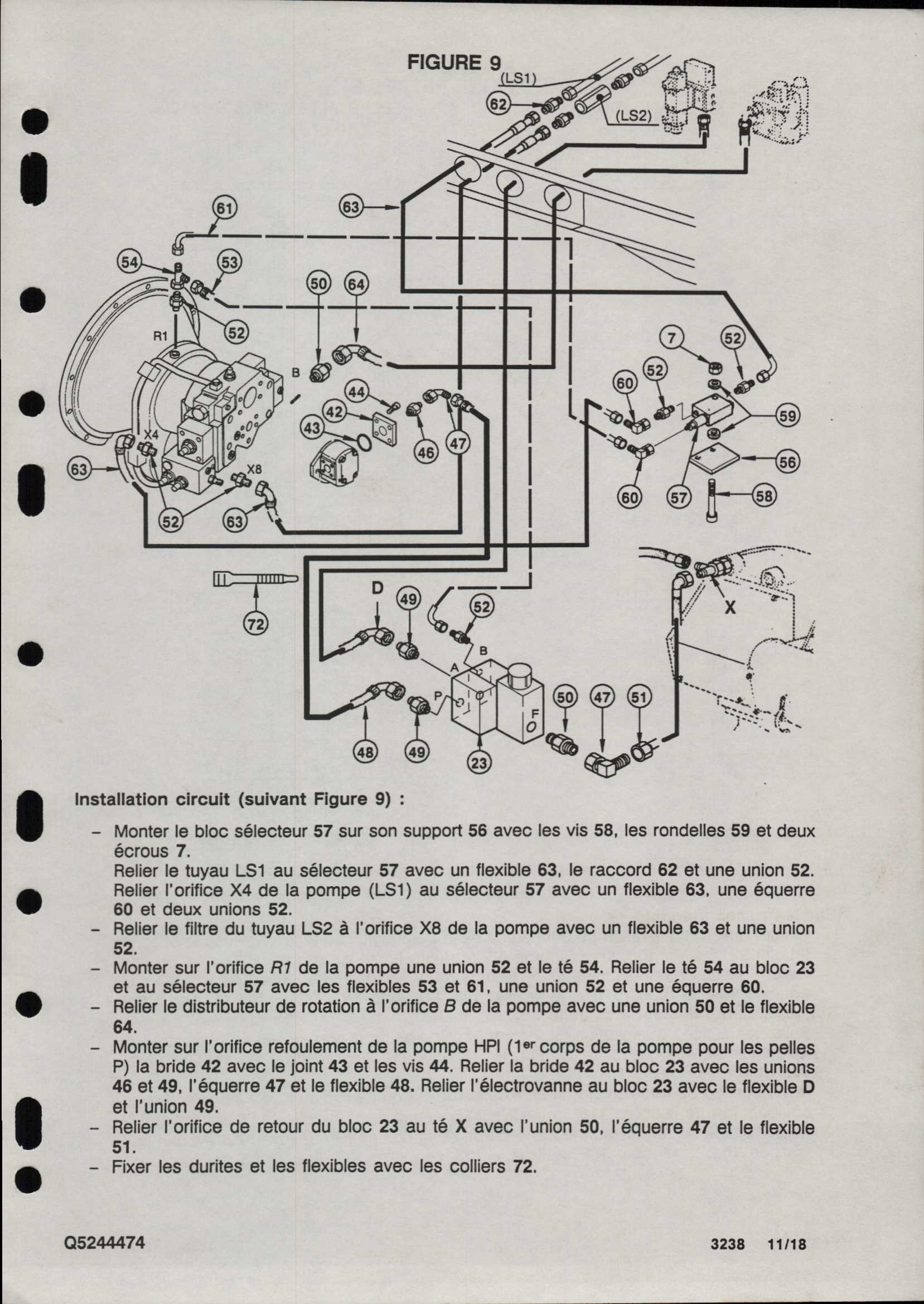

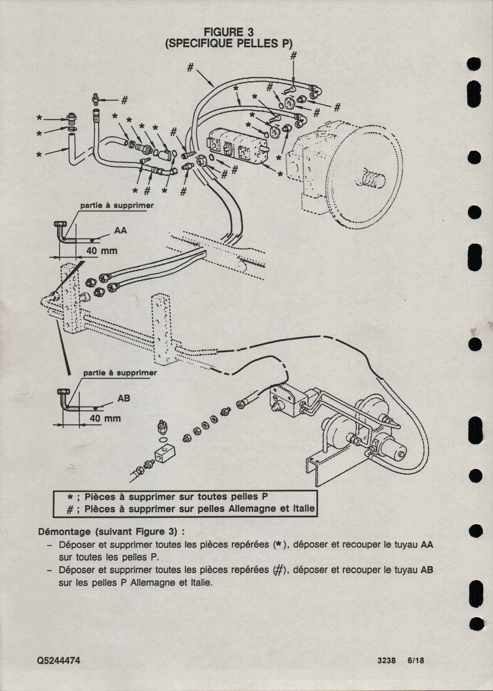

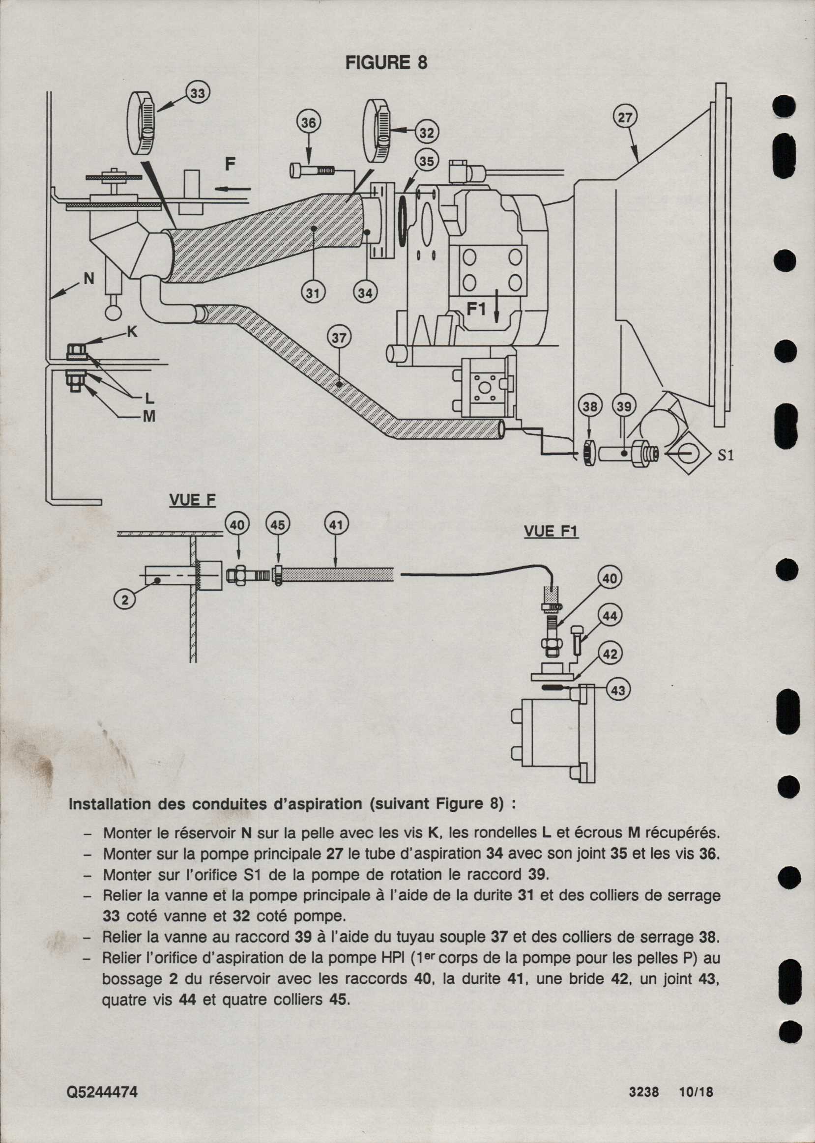

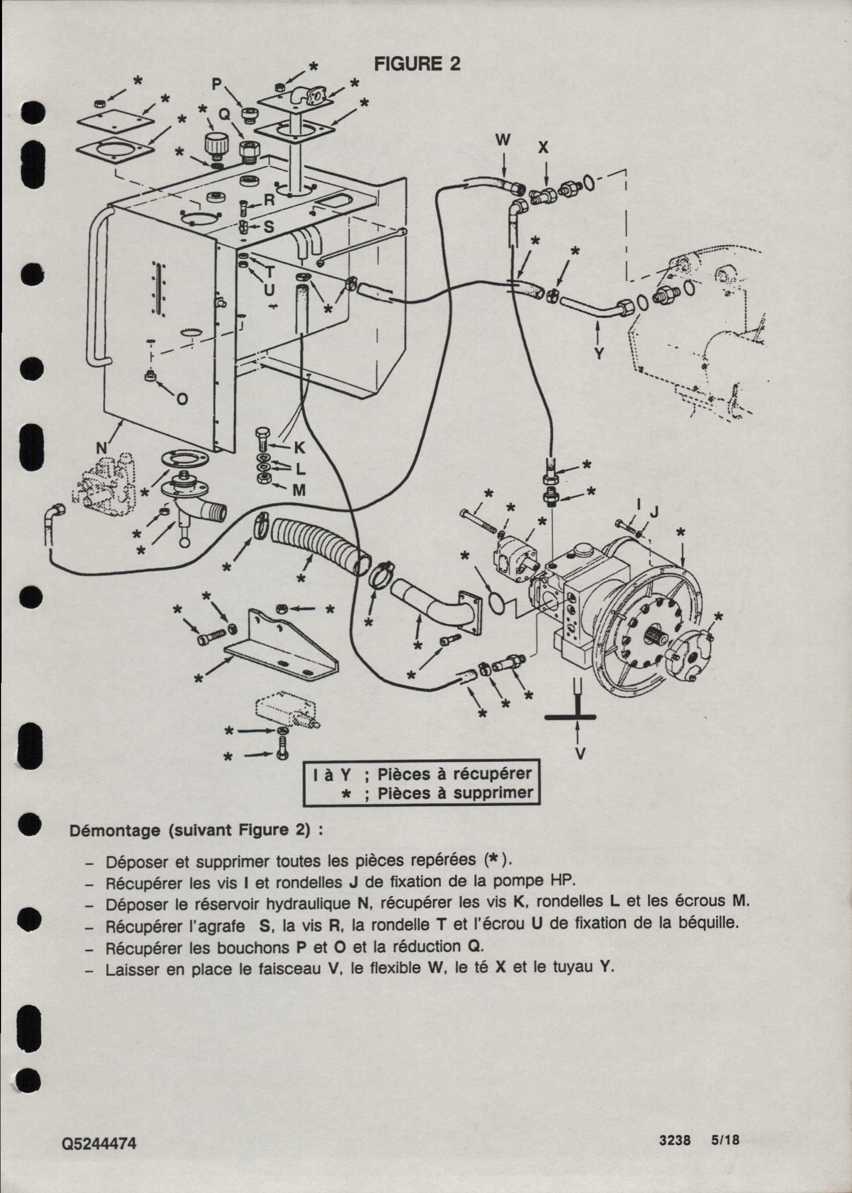

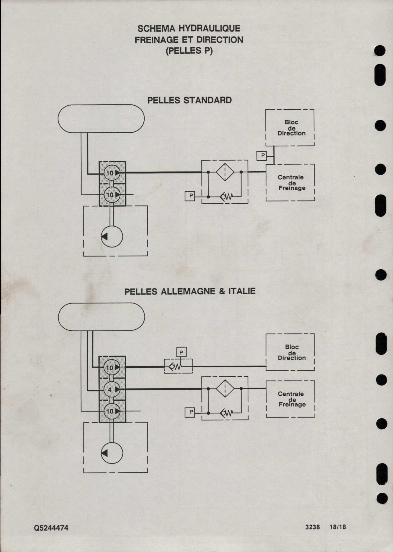

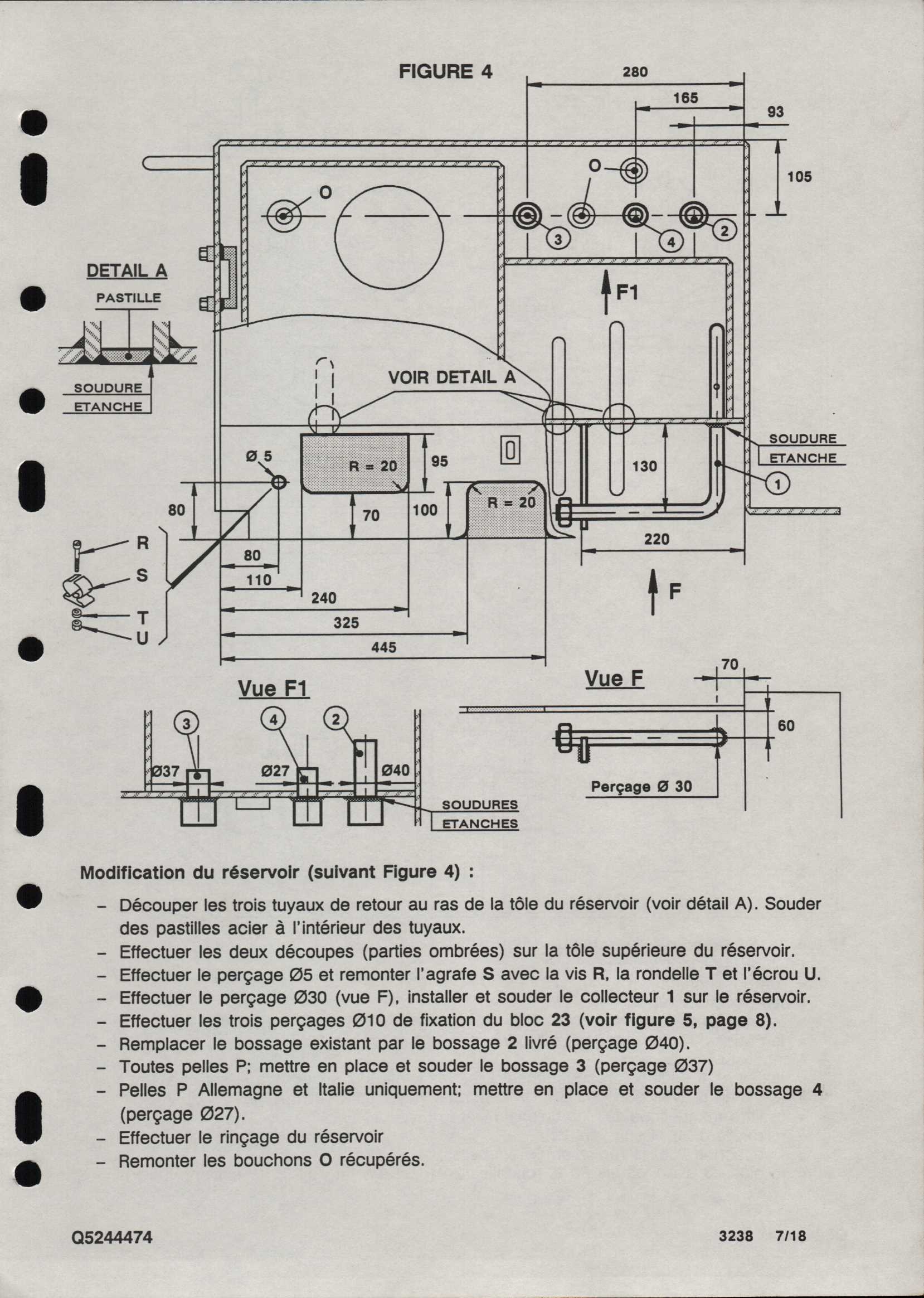

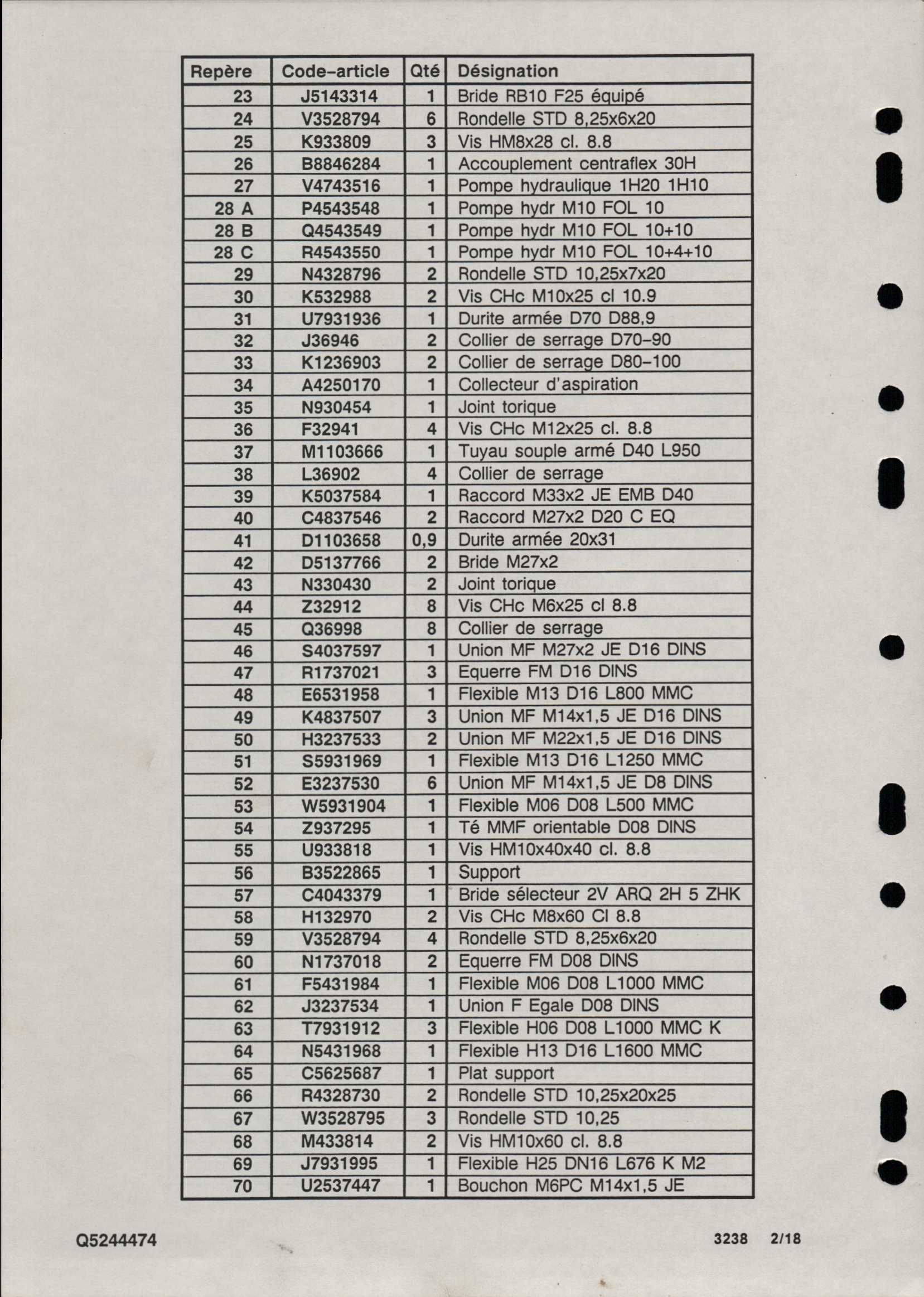

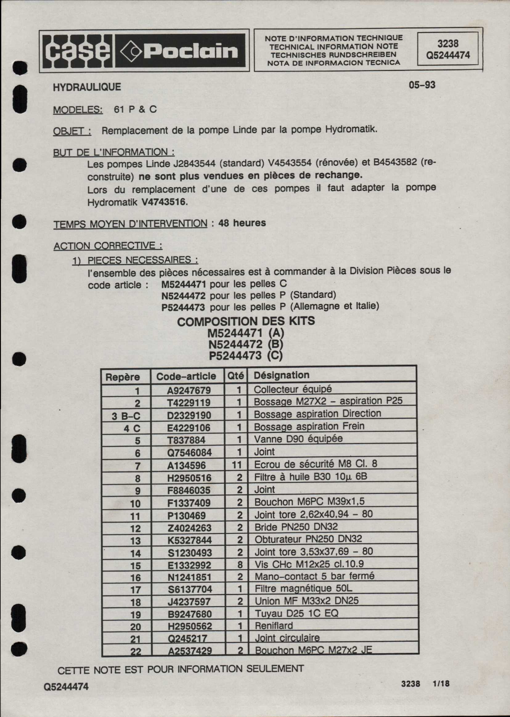

Bonjour à tous,
Je reviens vers vous ma 81 CK toujours en panne, la pompe a été démontée, elle est hs, le problème c'est qu'il n'y a aucune plaque d'identification dessus, ça serait une pompe linde HPR 100 avec les deux filtres à huile au dessus quelqu'un aurait il la référence de cette pompe ou éventuellement un pompe.
Merci de vos réponses
ici pour pelle 61 pass beaucoup de différence avec la 81
3238- (1).jpg (304.12 Kio) Vu 11268 fois
3238- (2).jpg (345.8 Kio) Vu 11268 fois

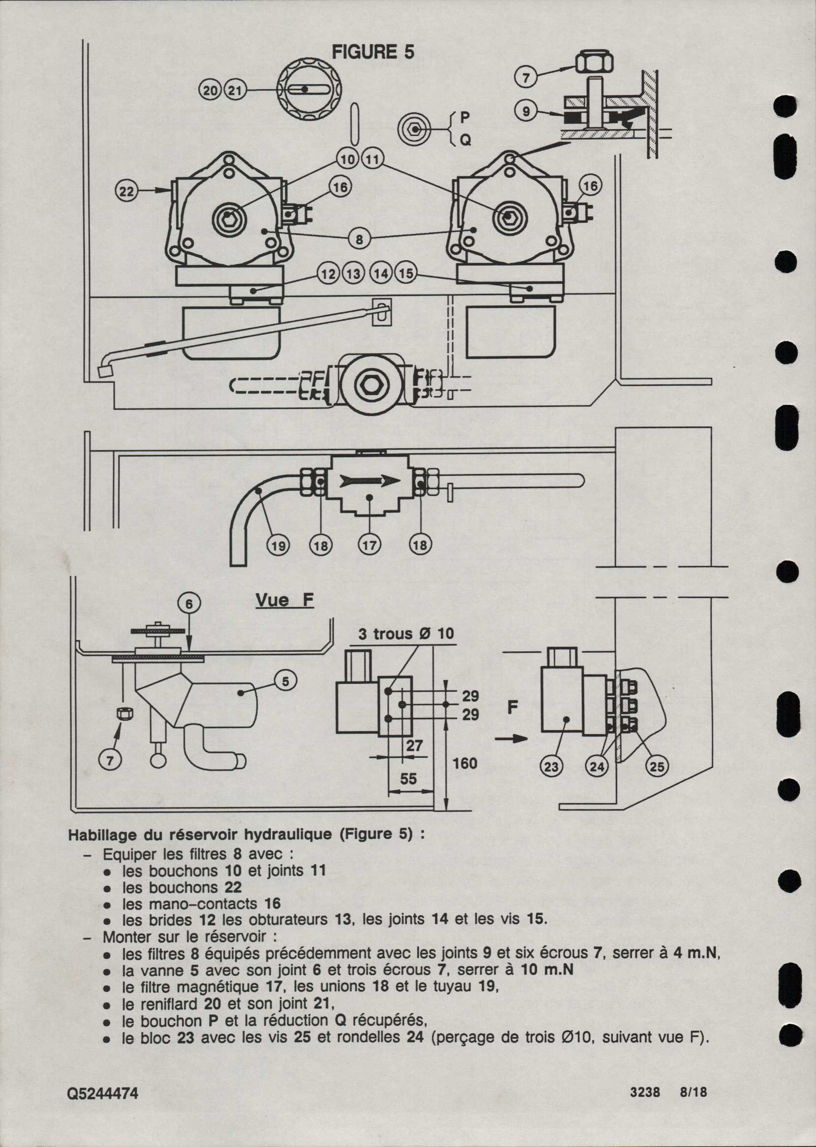

3238- (3) (1).jpg (361.17 Kio) Vu 11268 fois
3238- (4).jpg (268.86 Kio) Vu 11268 fois
3238- (5).jpg (240.36 Kio) Vu 11268 fois

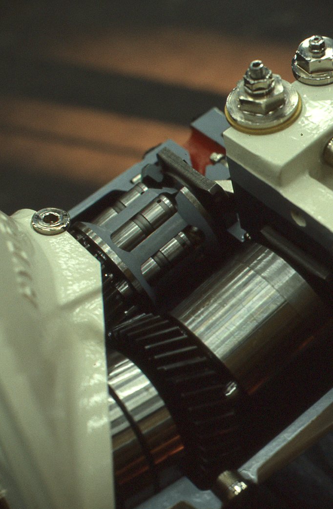

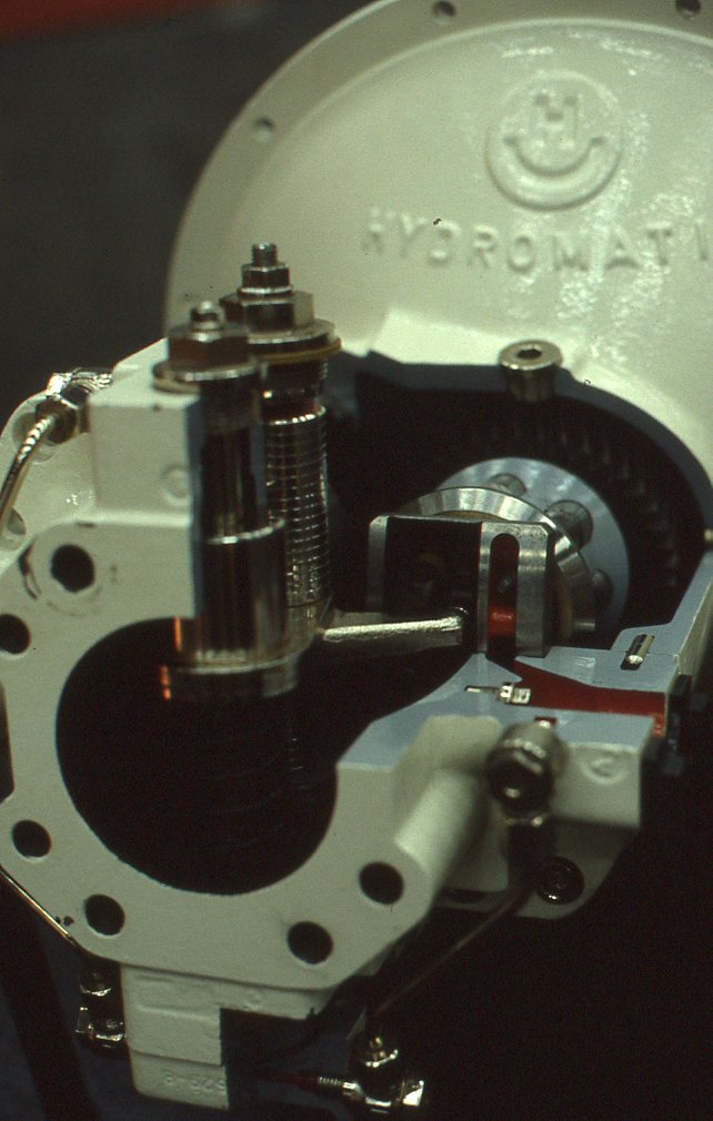

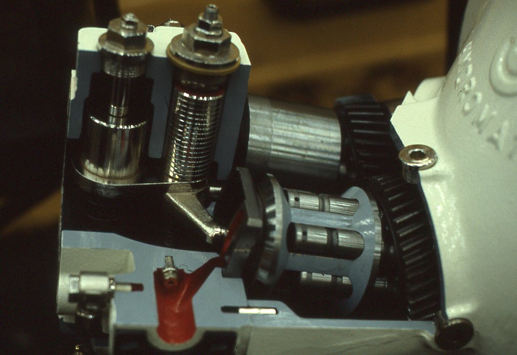

pompe HYDROKIT
POMPE HYDROMATIQUE-101.jpg (110.81 Kio) Vu 11263 fois
POMPE HYDROMATIQUE-102.jpg (105.42 Kio) Vu 11263 fois
POMPE HYDROMATIQUE-103.jpg (123.55 Kio) Vu 11263 fois
POMPE HYDROMATIQUE-104.jpg (118.84 Kio) Vu 11263 fois

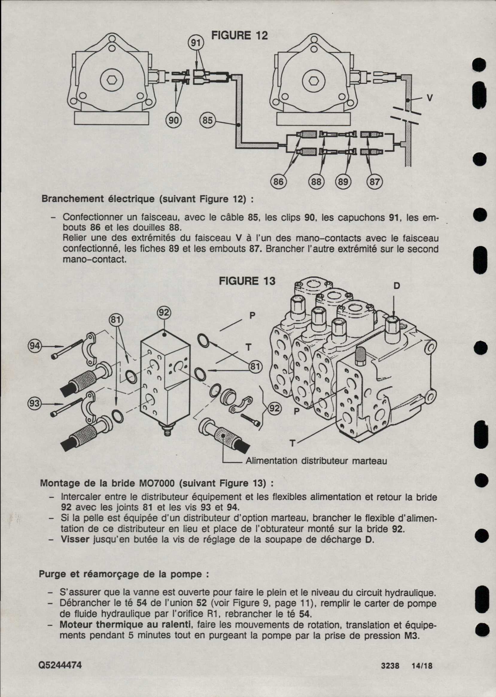

Bonjour à tous, me revoilà, presque 1 an déjà, j'ai trouvé une pompe d'occasion en état pour ma 81CK elle est remontée, le plein d'huile hydraulique est fait, juste une petite question comment purger la pompe avant de mettre en route la bête.
Merci par avance.
ici pour une 61P
MANUEL SERVICE 61P- (75).jpg (263.72 Kio) Vu 10691 fois

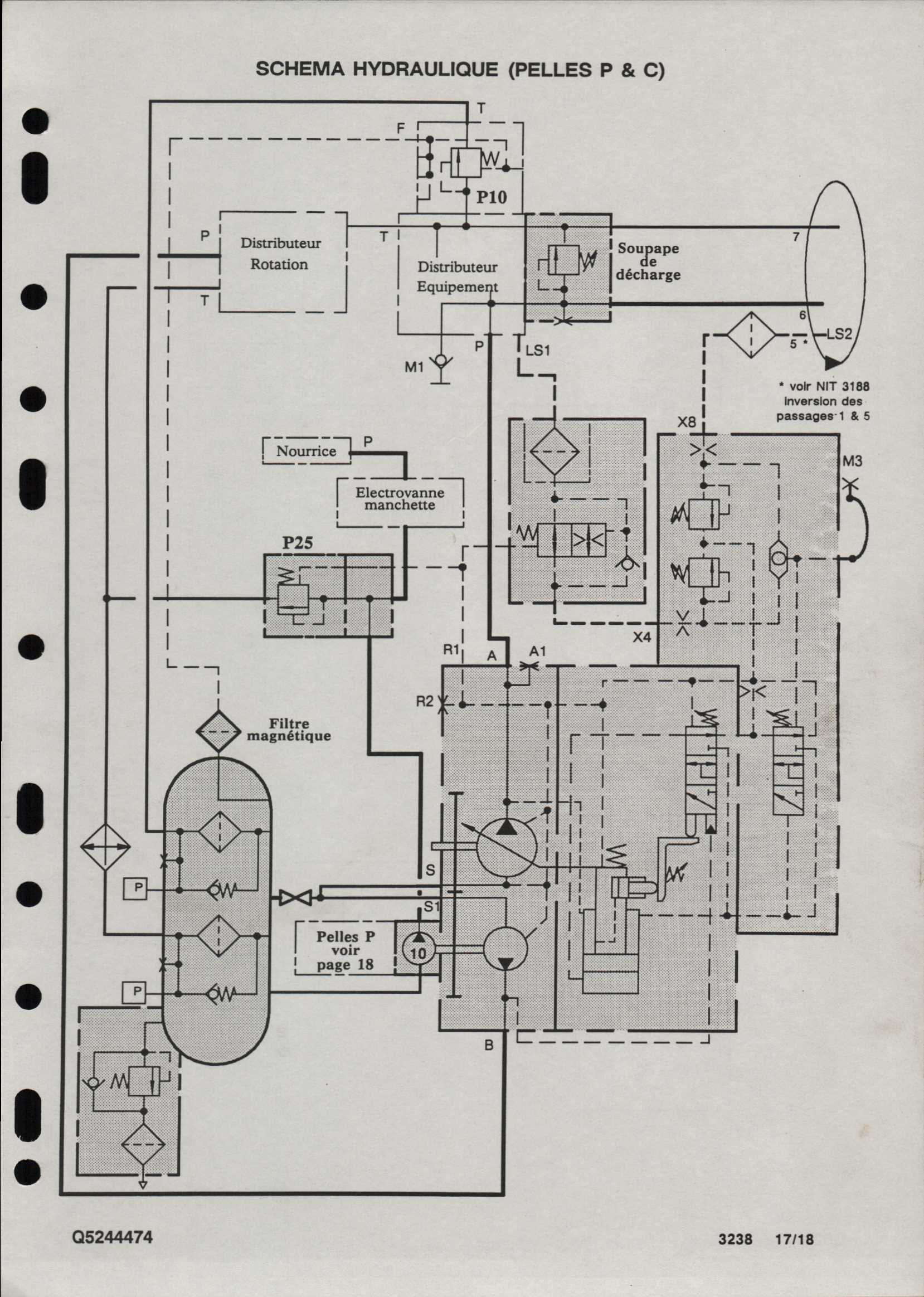

Merci

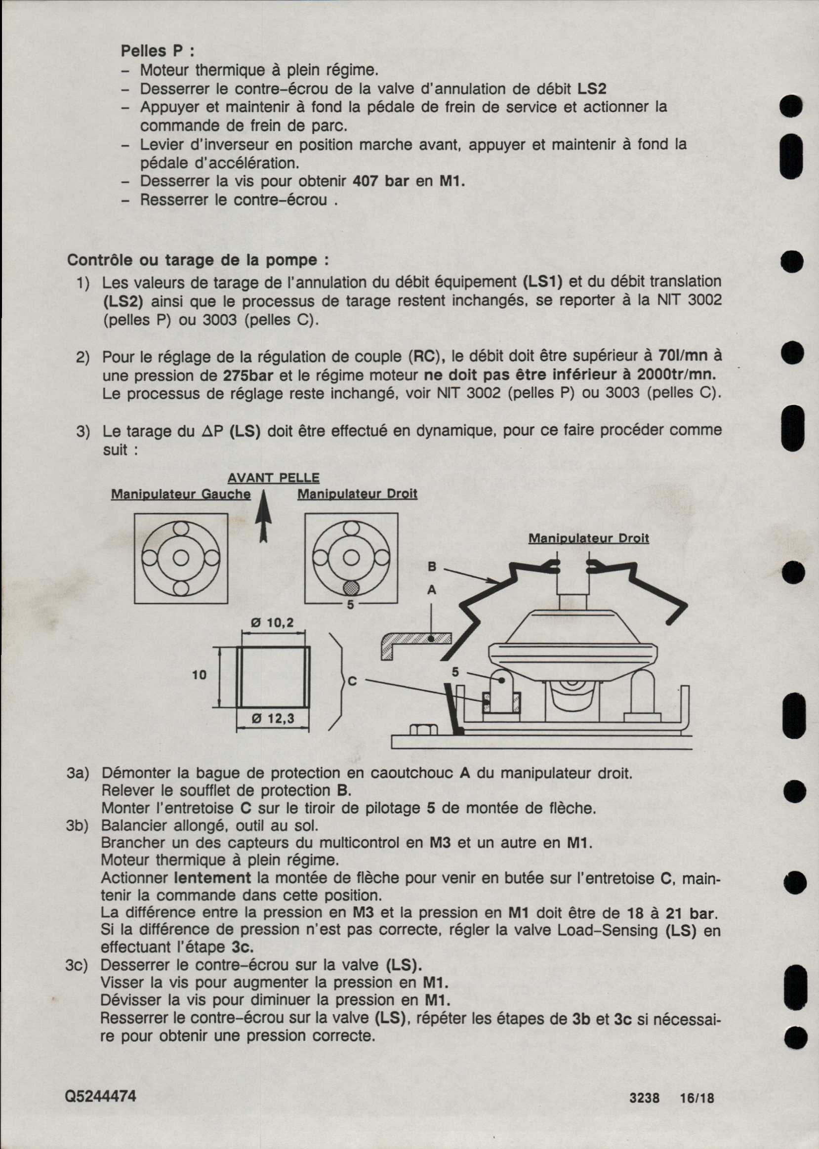

J'ai purgé comme j'ai pu la pelle fonctionne les vérins la translation, mais je n'ai pas de puissance dans les vérins, quand je prends le godet de curage de 2.40m avec la benne preneuse je ne peux pas le soulever il faut que je mette à ras des chenilles pour que le bras principal puisse le soulever, et quand je prends la pression en sortie de pompe au bout du flexible sous le réservoir quand j'actionne les commandes de vérins je monte à 100 bars.
il y a t il une explication, je commence à être un peu dégouté la pompe m'a quand même couté 1700€.
Mon ancienne pompe avait le barillet et la flasque qui va derrière explosé.
merci à ceux qui pourront m'aider.
