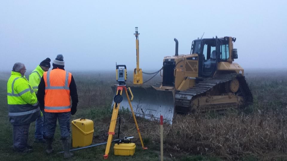

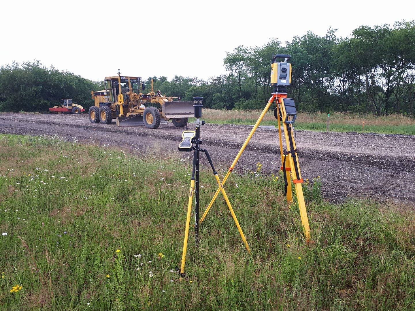

Système Trimble en guidage station robotisée

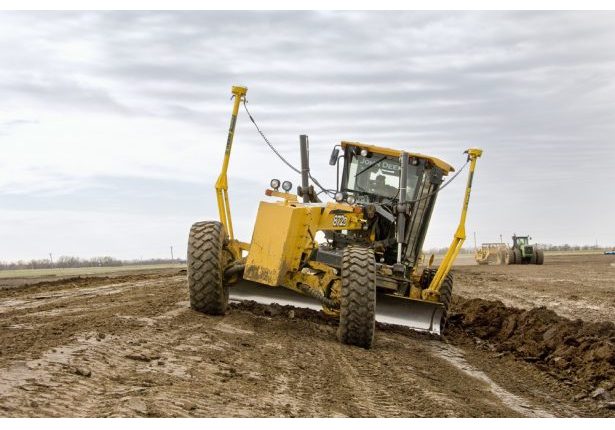

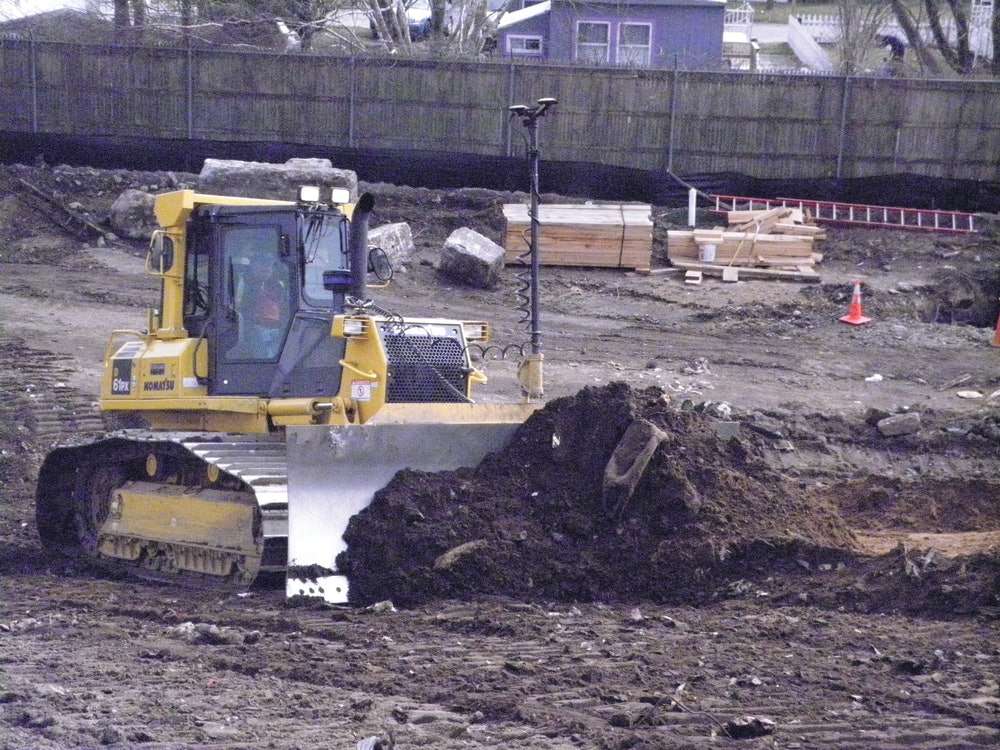

XII) Système de guidage 3D sur niveleuse :
1) Principe :
Les systèmes de guidage montés sur les niveleuses ressemblent beaucoup à ceux qui sont montés sur les bulls. On ajoute juste un capteur de rotation pour avoir l’angle de la couronne. Certains systèmes plus sophistiqués (Trimble earthwork) ont un capteur de devers qui peut mesurer plusieurs direction, ce capteur va mesurer le devers de la lame et aussi l’angle d’attaque. Puisque la position de l’antenne par rapport au coin de lame varie suivant l’angle d’attaque, les niveleuses qui ne sont pas équipé de ce système doivent travailler lame ouverte à fond pour avoir une précision optimale.
On retrouve, aussi, sur les niveleuses, les montages :

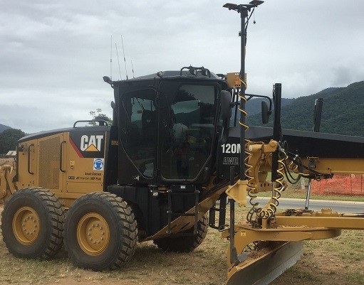

- 1 mat avec 1 antenne GNSS + capteur de devers

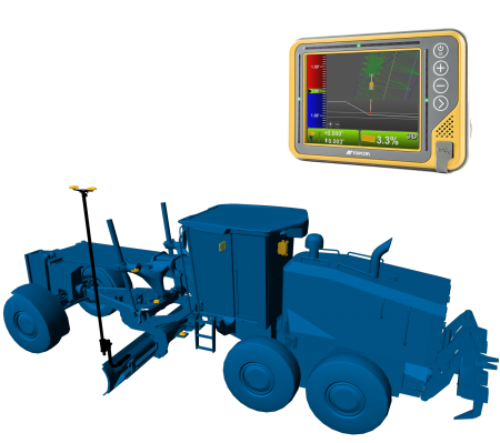

- 1 mat avec 2 antennes GNSS + capteur de devers (chez Topcon)

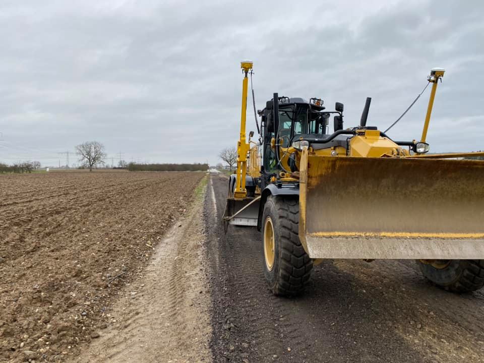

- Double mat avec 2 antennes GNSS

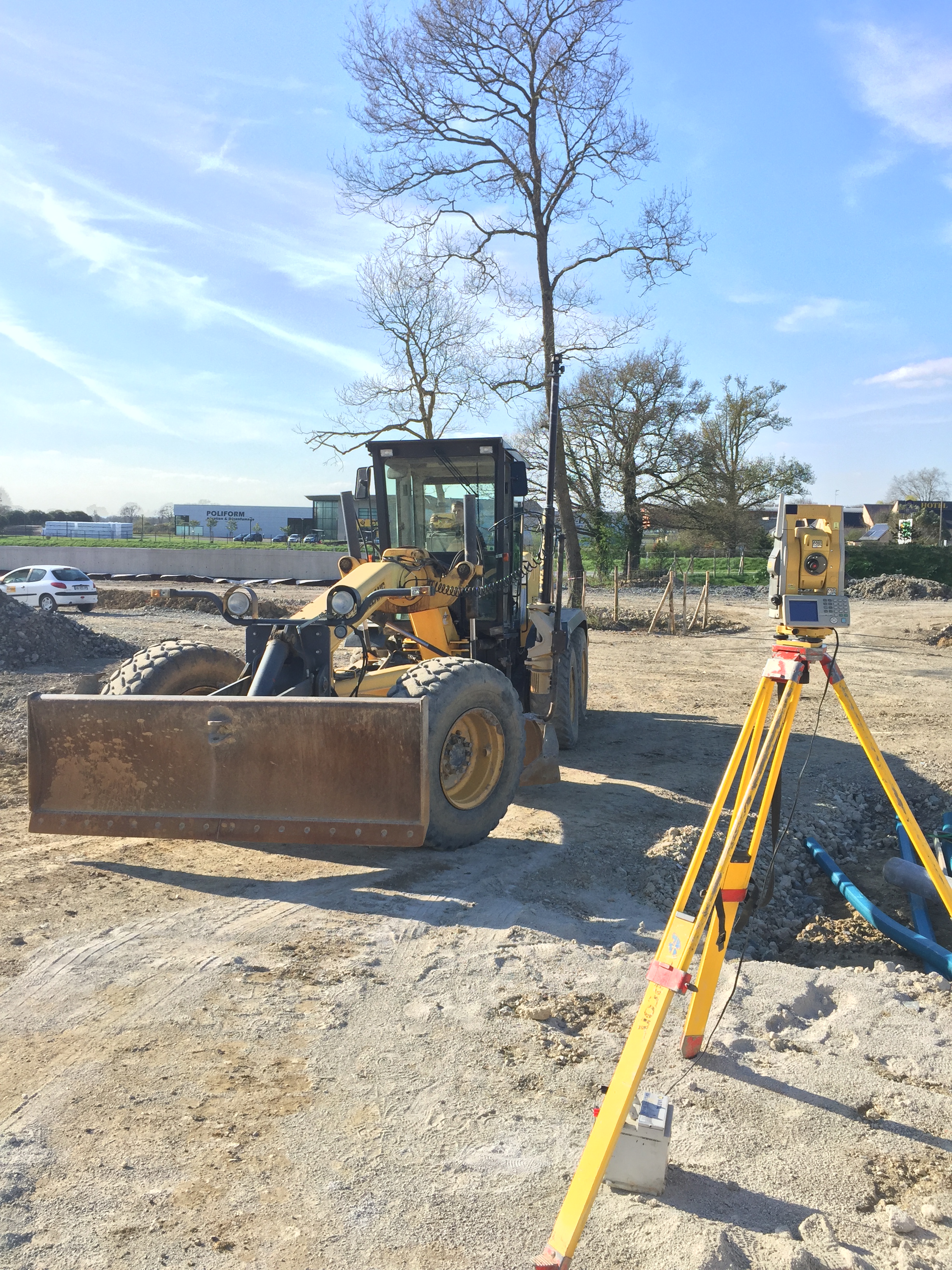

- 1 mat avec prisme + capteur de devers pour guidage en station robotisée
On retrouve le système de guidage automatique de l’altitude et de la pente, mais aussi du suivi de ligne sur certains modèles. Le coin de lame ne dépassera pas la ligne de fil d’eau par exemple, ou d’un déport de ligne défini par l’opérateur.

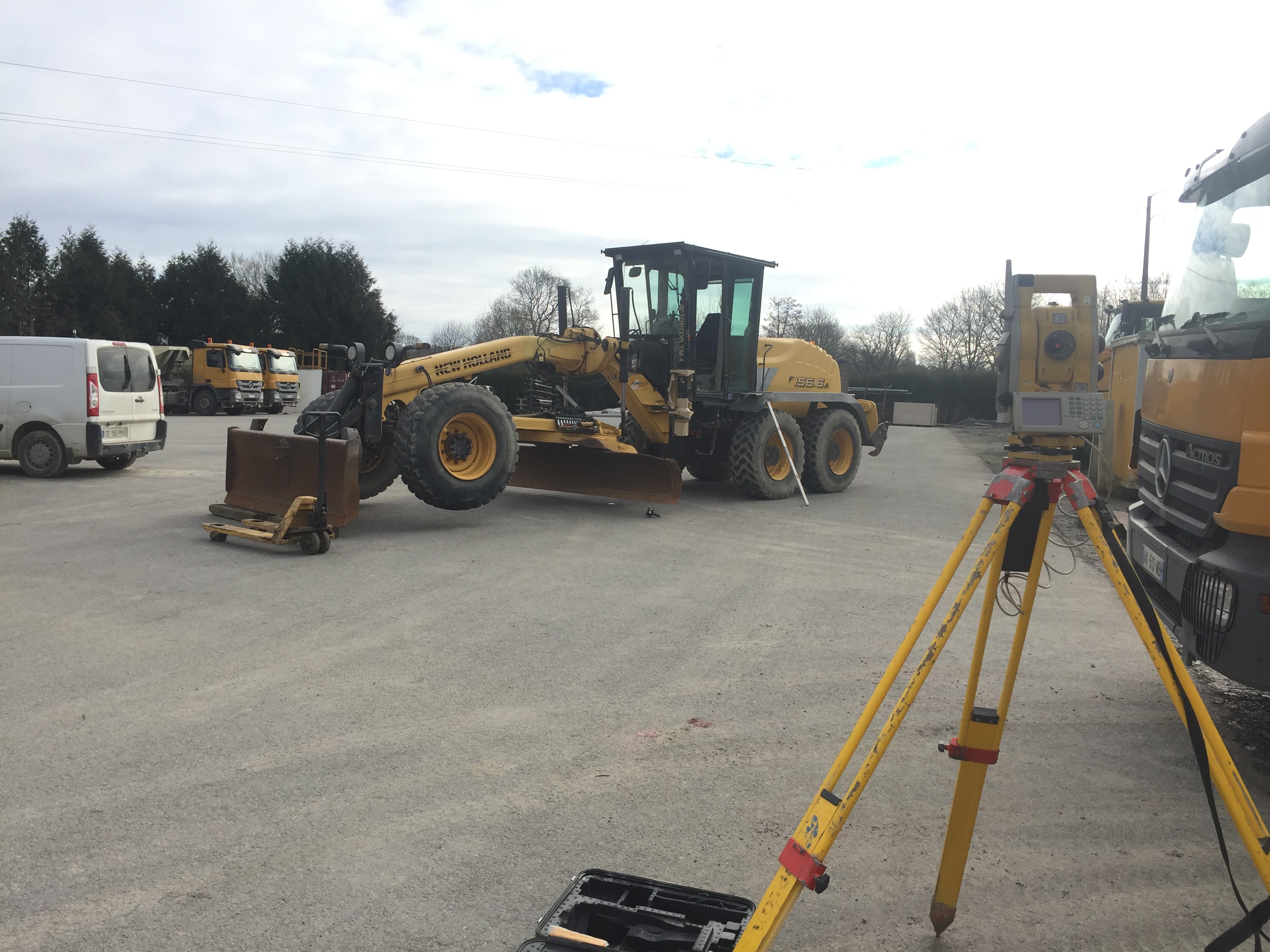

Système Topcon 3D-MC²

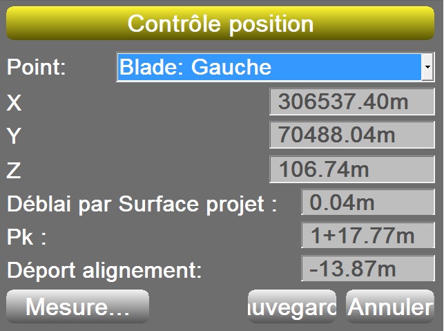

3) Contrôle position :
Comme pour le bull, la niveleuse fait l’objet d’un contrôle du système assez régulier. Le contrôle de l’altitude du coin de lame 2 fois par jour est idéal, et moins régulier la calibration des capteurs, un peu à la lame façon que le bull, lame centrée et perpendiculaire à la machine, on pose la lame au sol et on trace sa position, puis pareil en faisant un demi-tour et l’ordinateur compense les erreurs de lui-même.

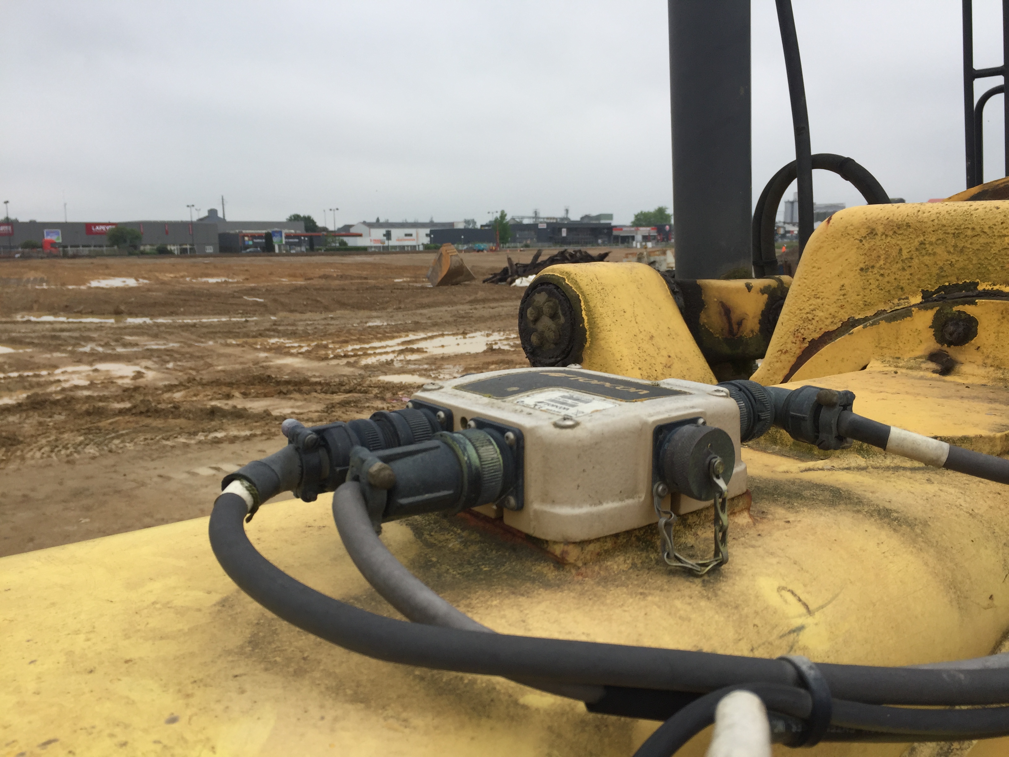

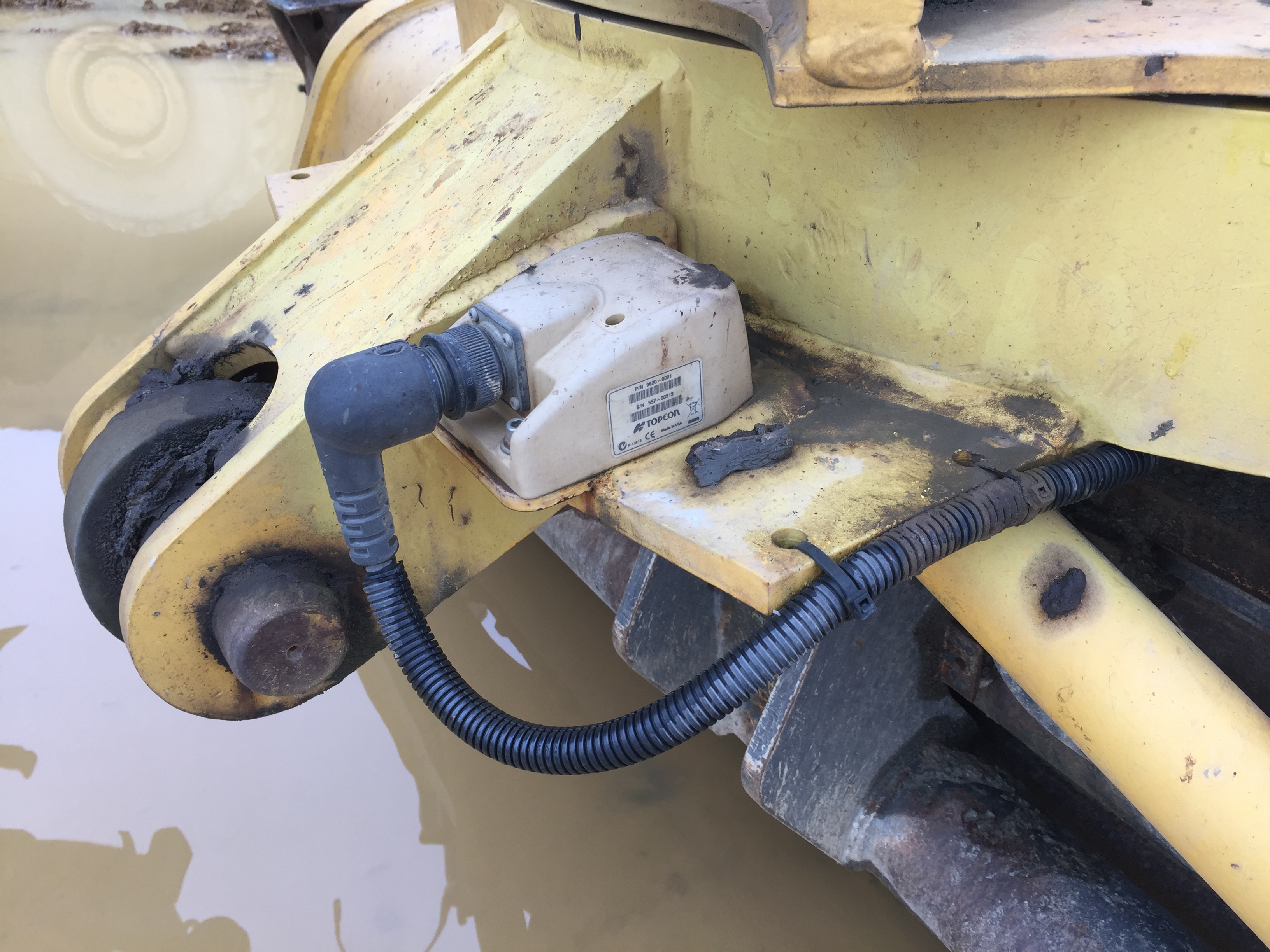

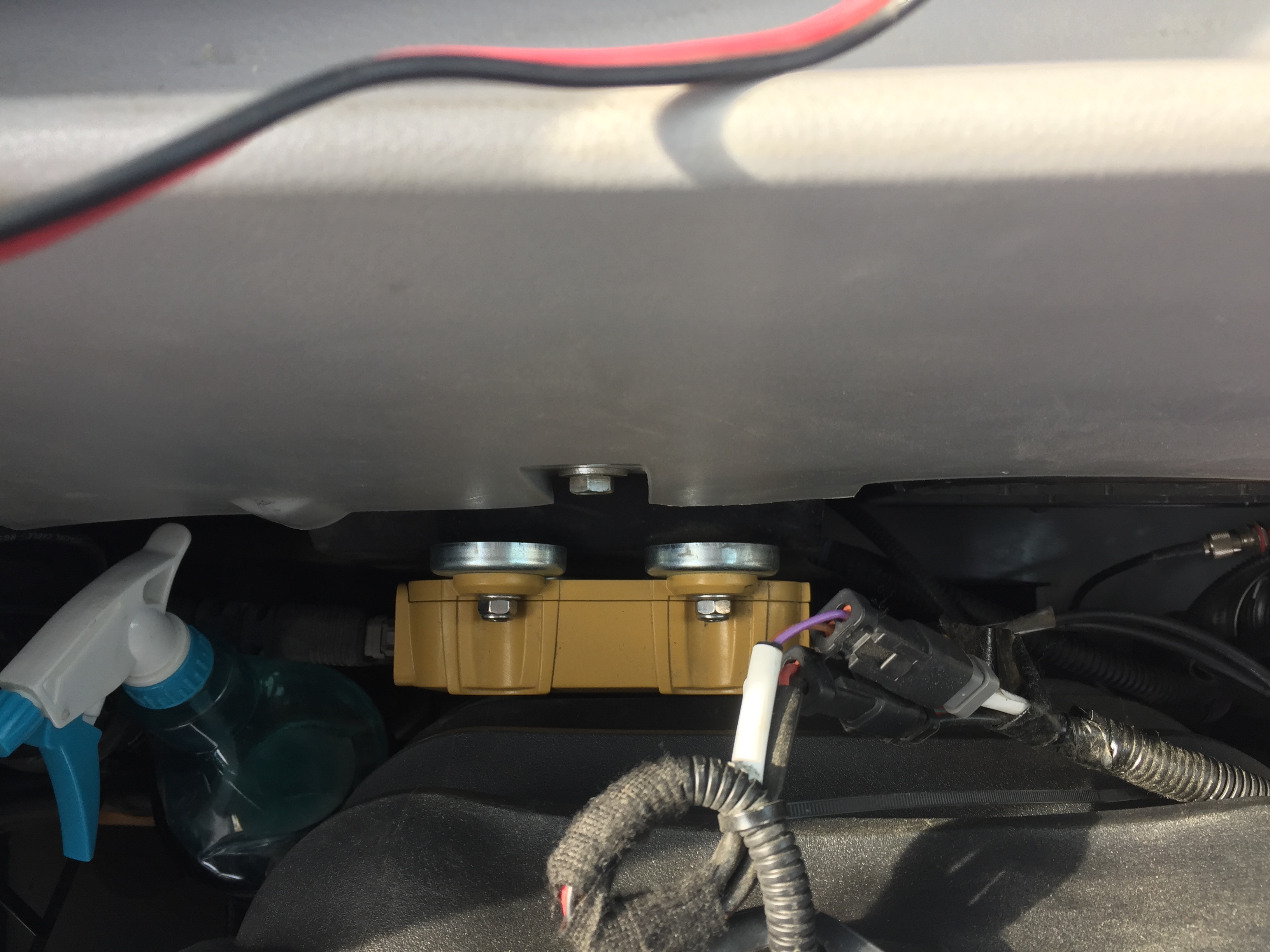

Capteur de devers
Capteur de devers

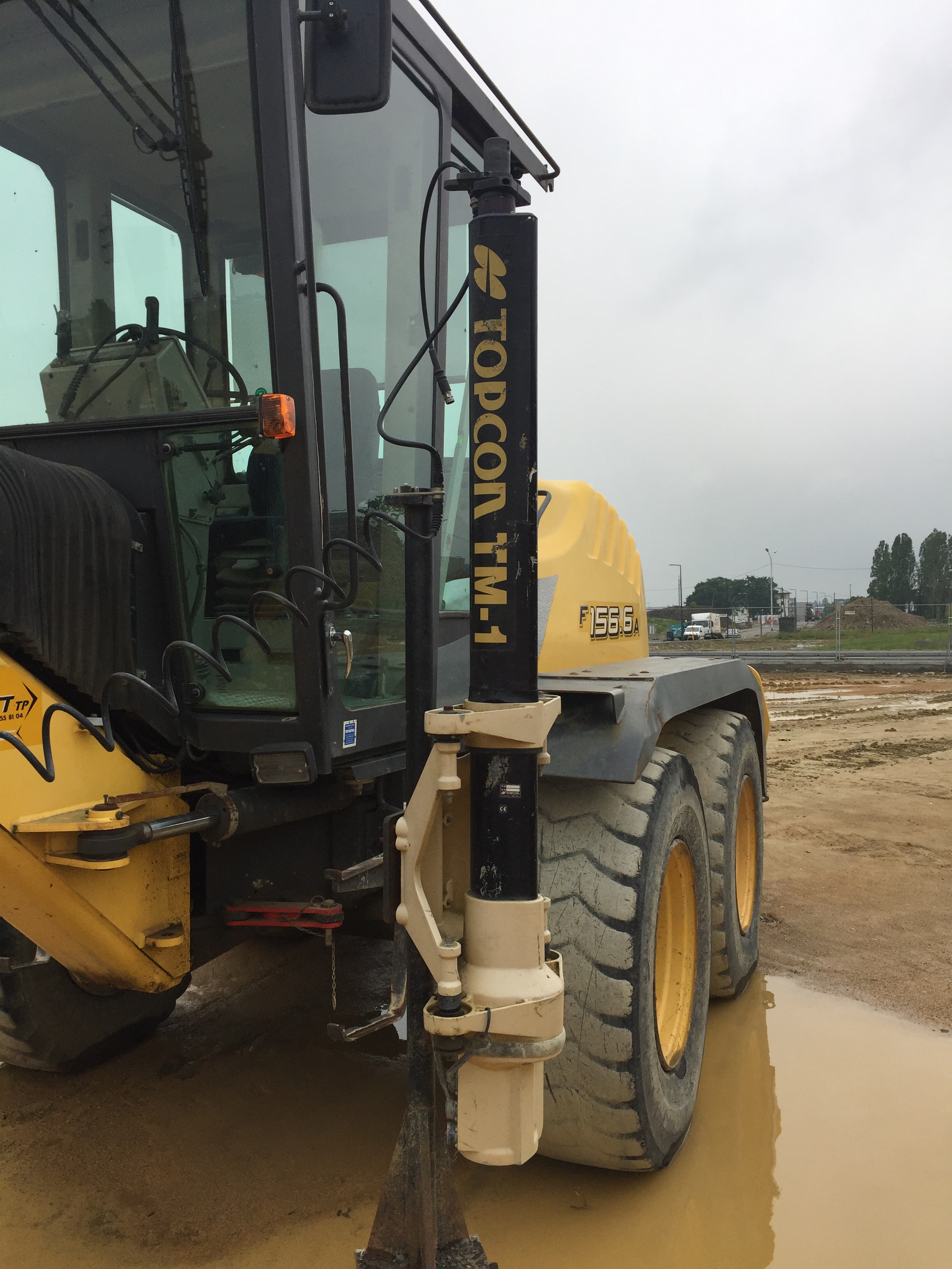

Mat telescopique Topcon

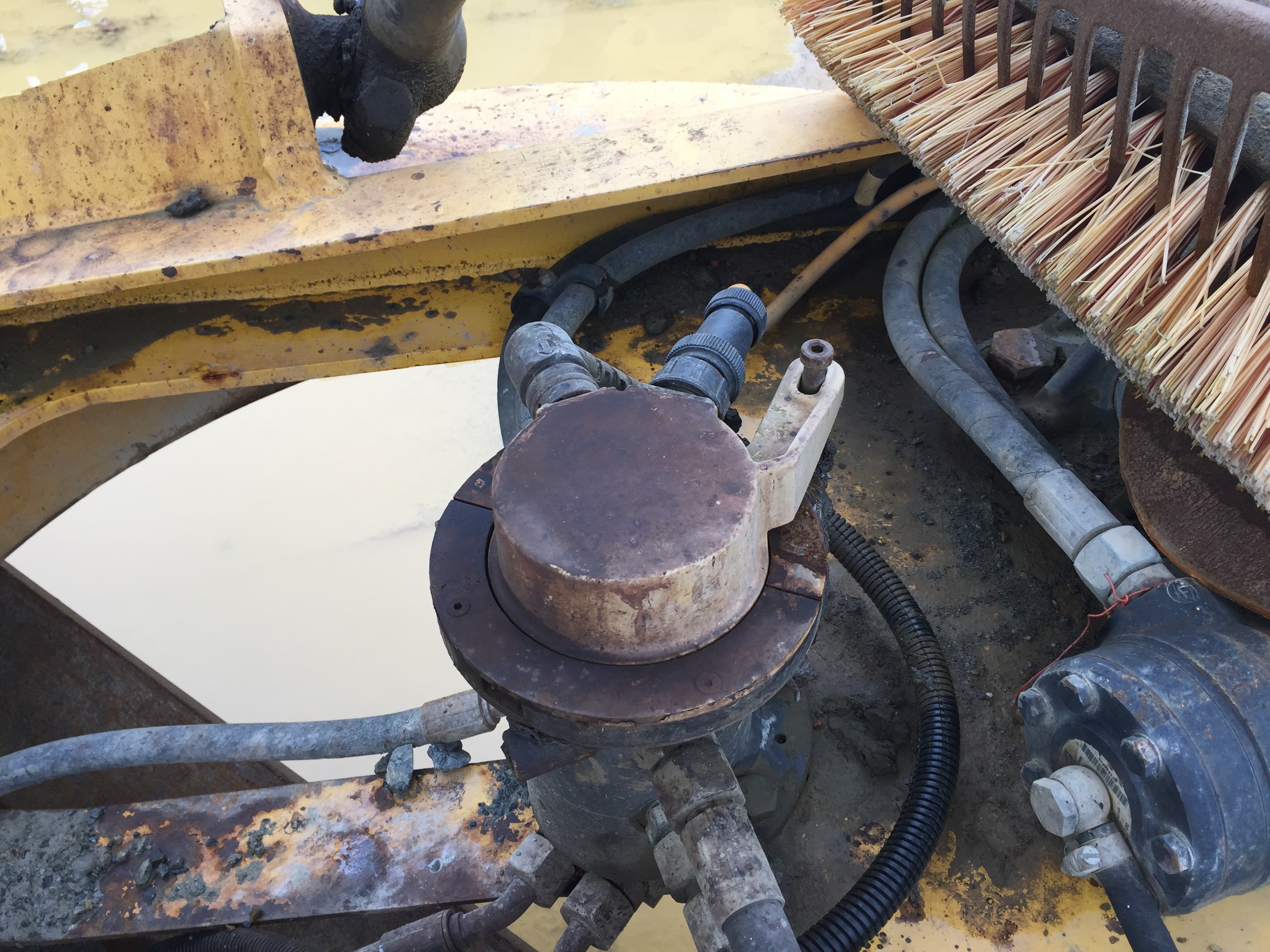

Capteur de rotation
Capteur de rotation

Système Trimble en double mat

Système Leica en double mat
Système Trimble en double mat dans un talus

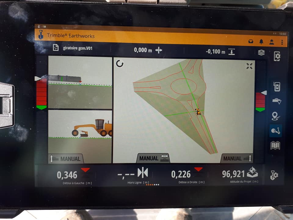

Environnement Trimble Earthwork
Calibration de la position de l'antenne à l'aide d'une station robotisée

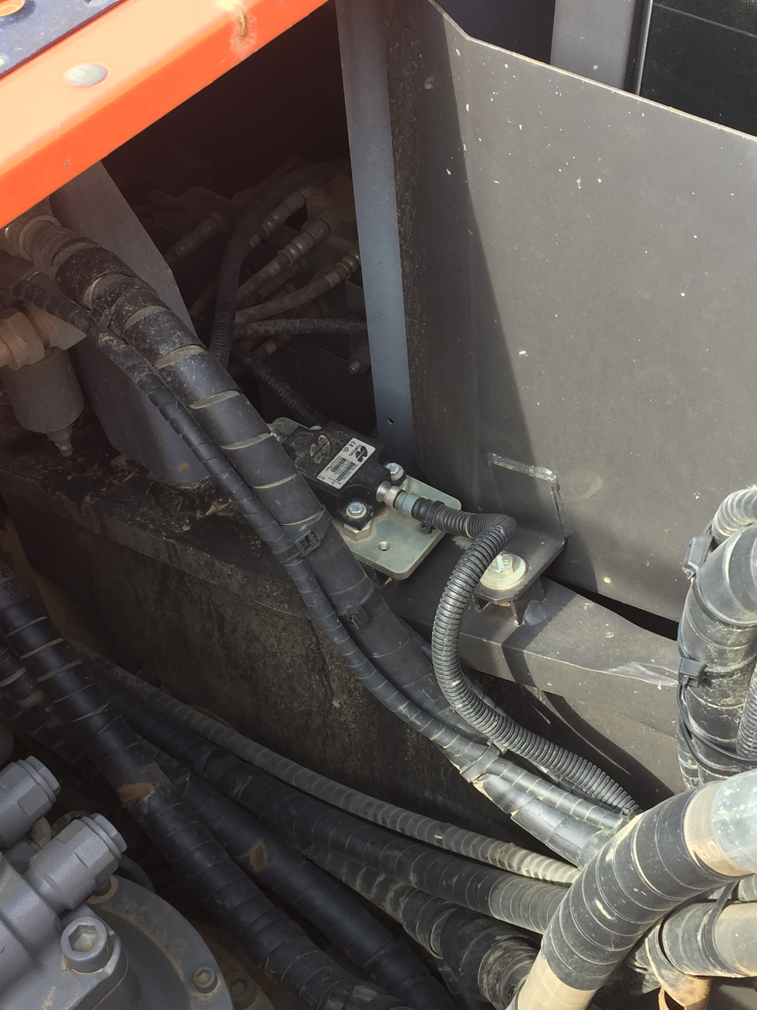

Capteur de chassis
Capteur de chassis
Capteur de chassis
Capteur de chassis

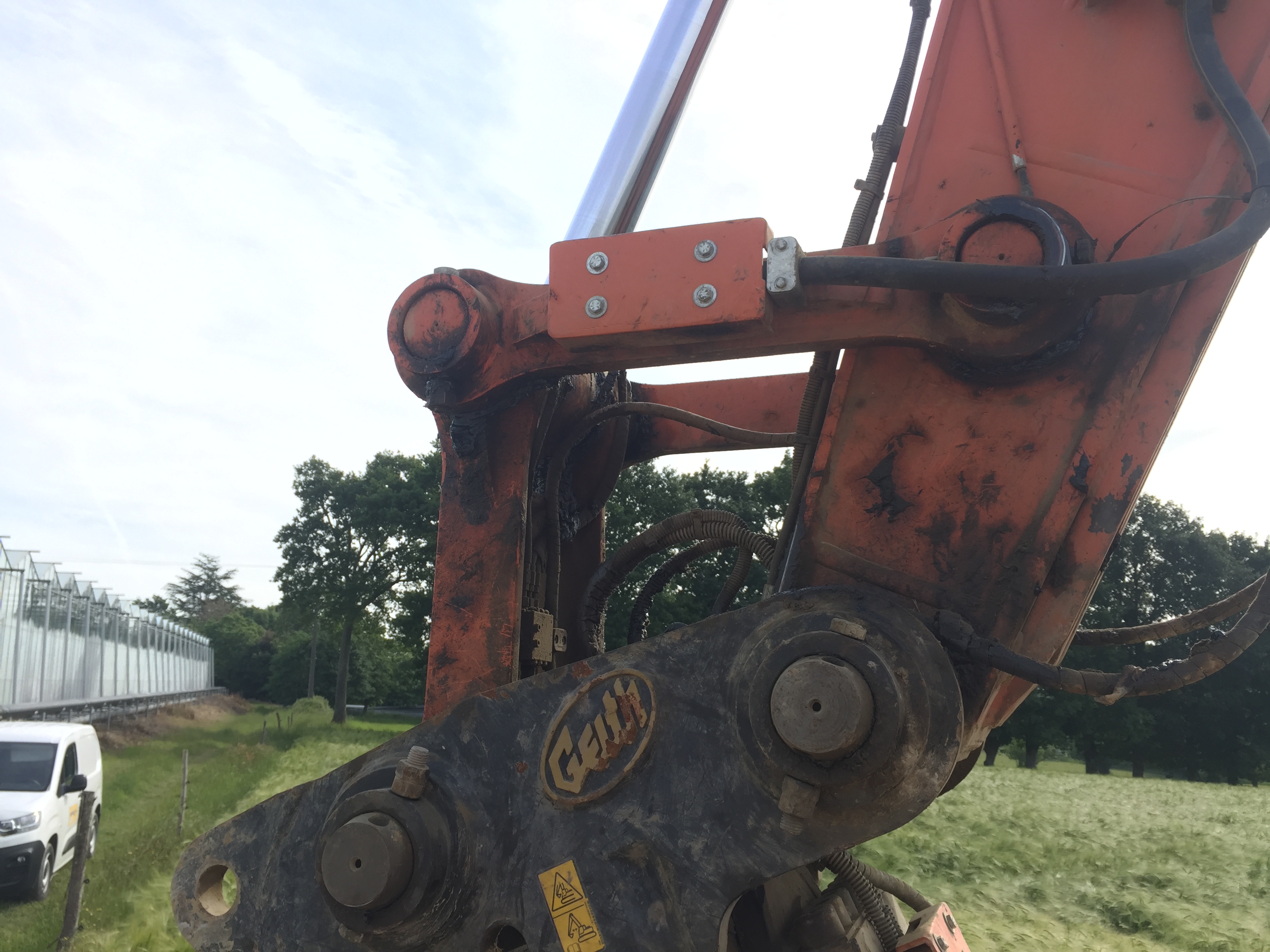

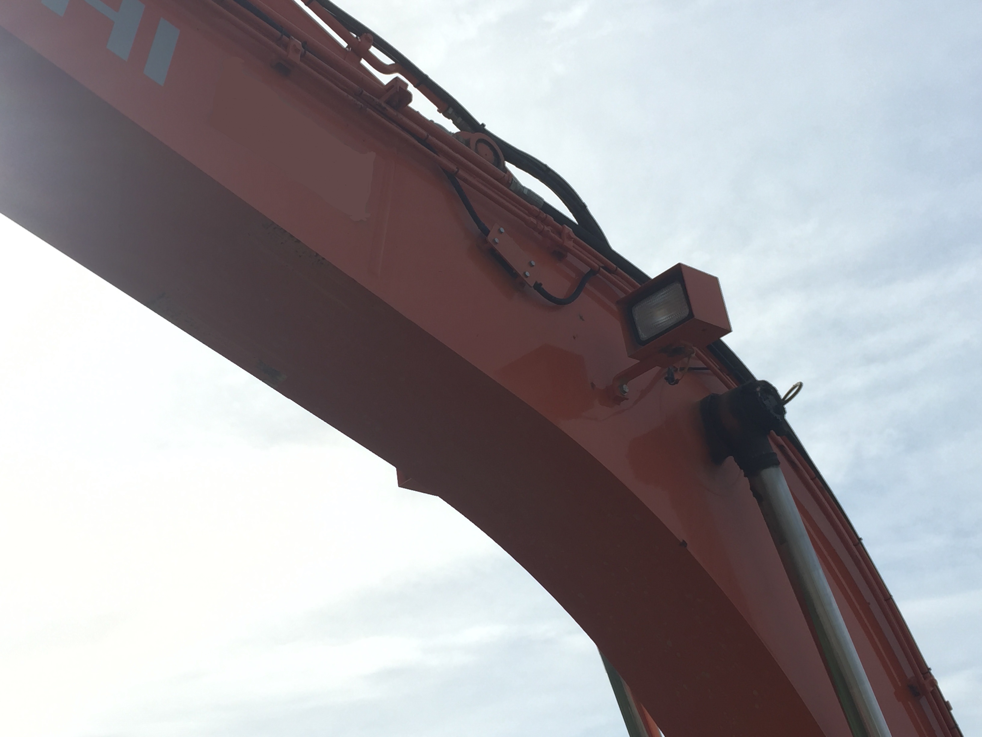

Capteur de flèche
Capteur de flèche

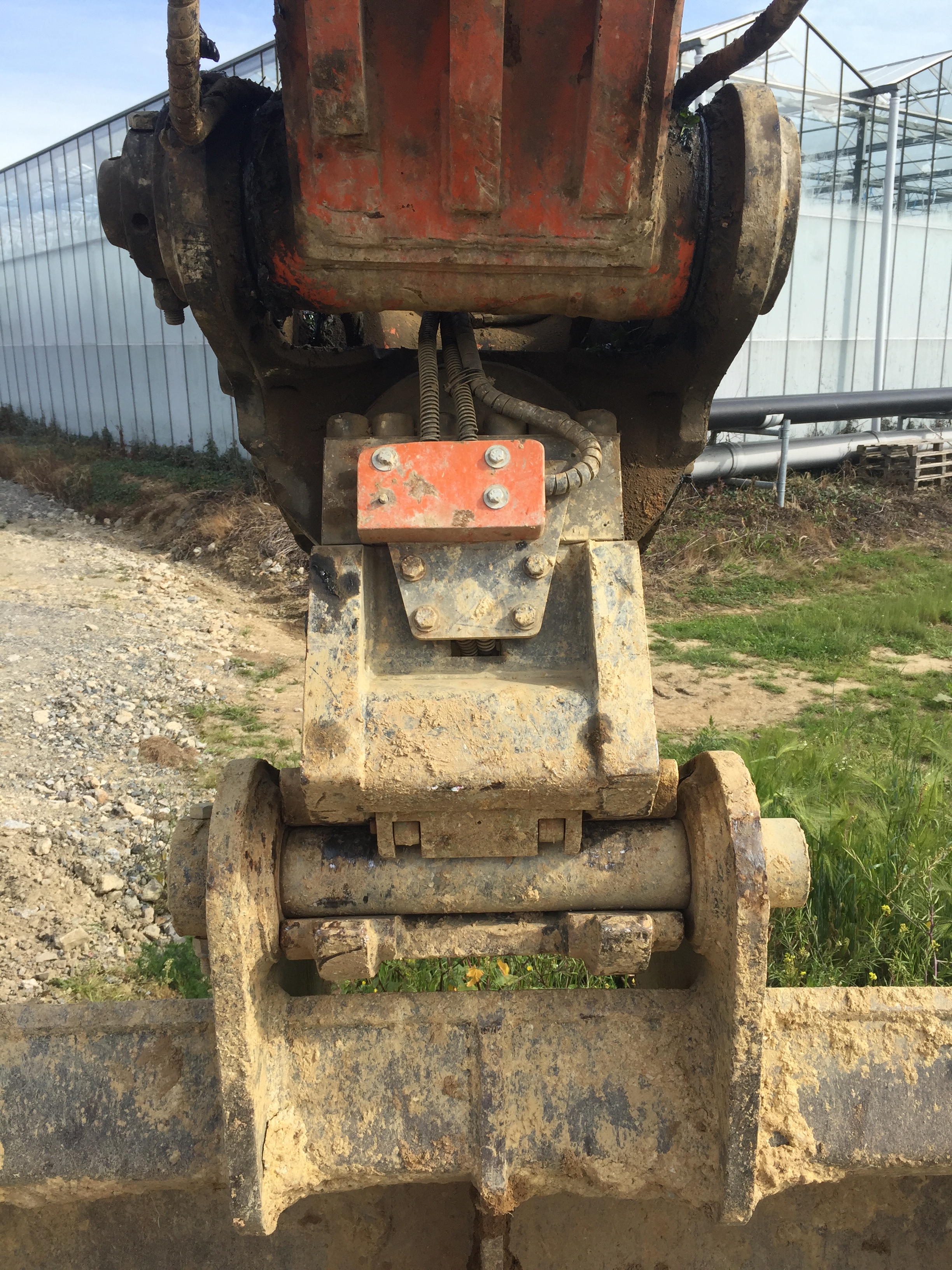

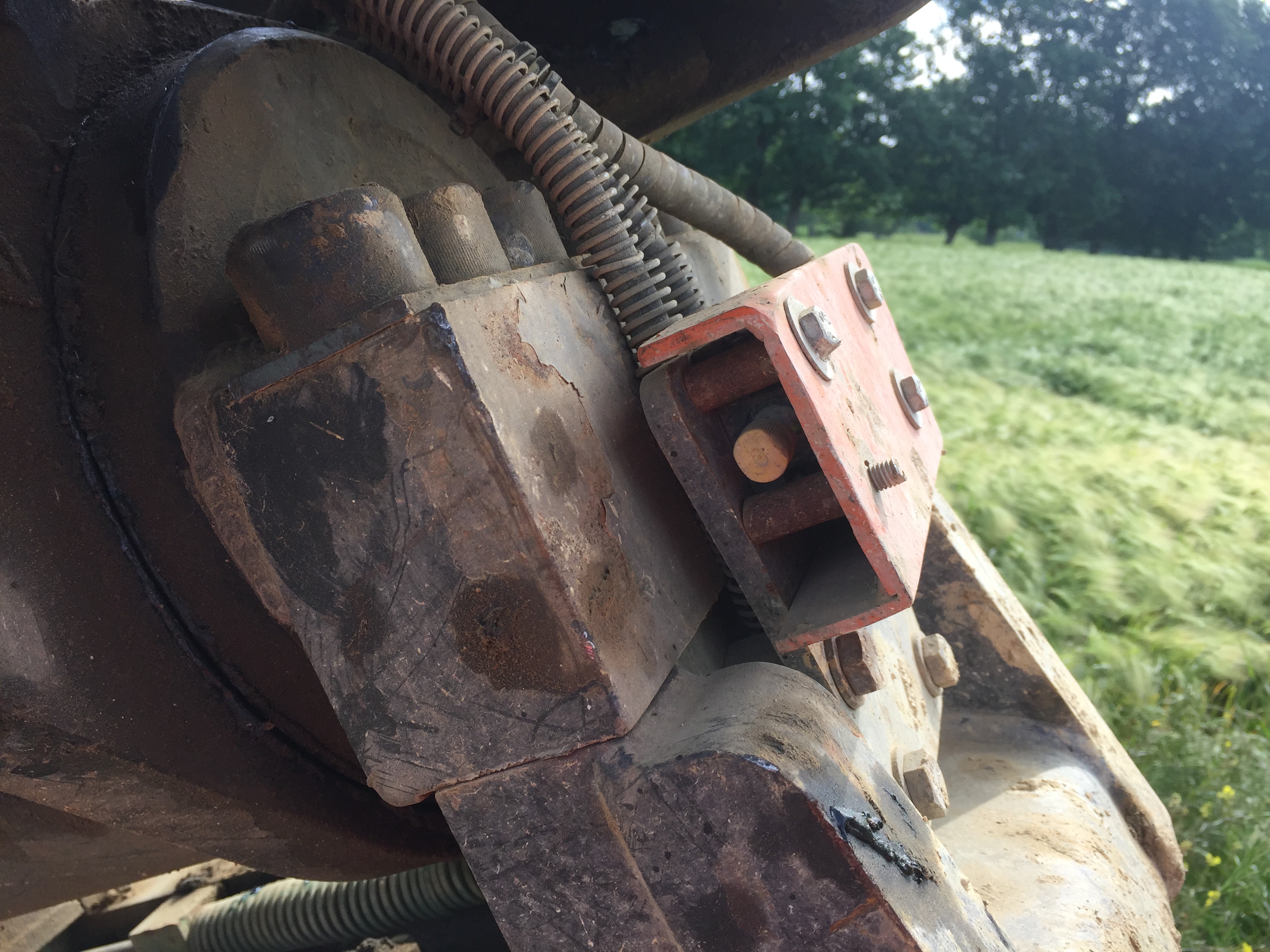

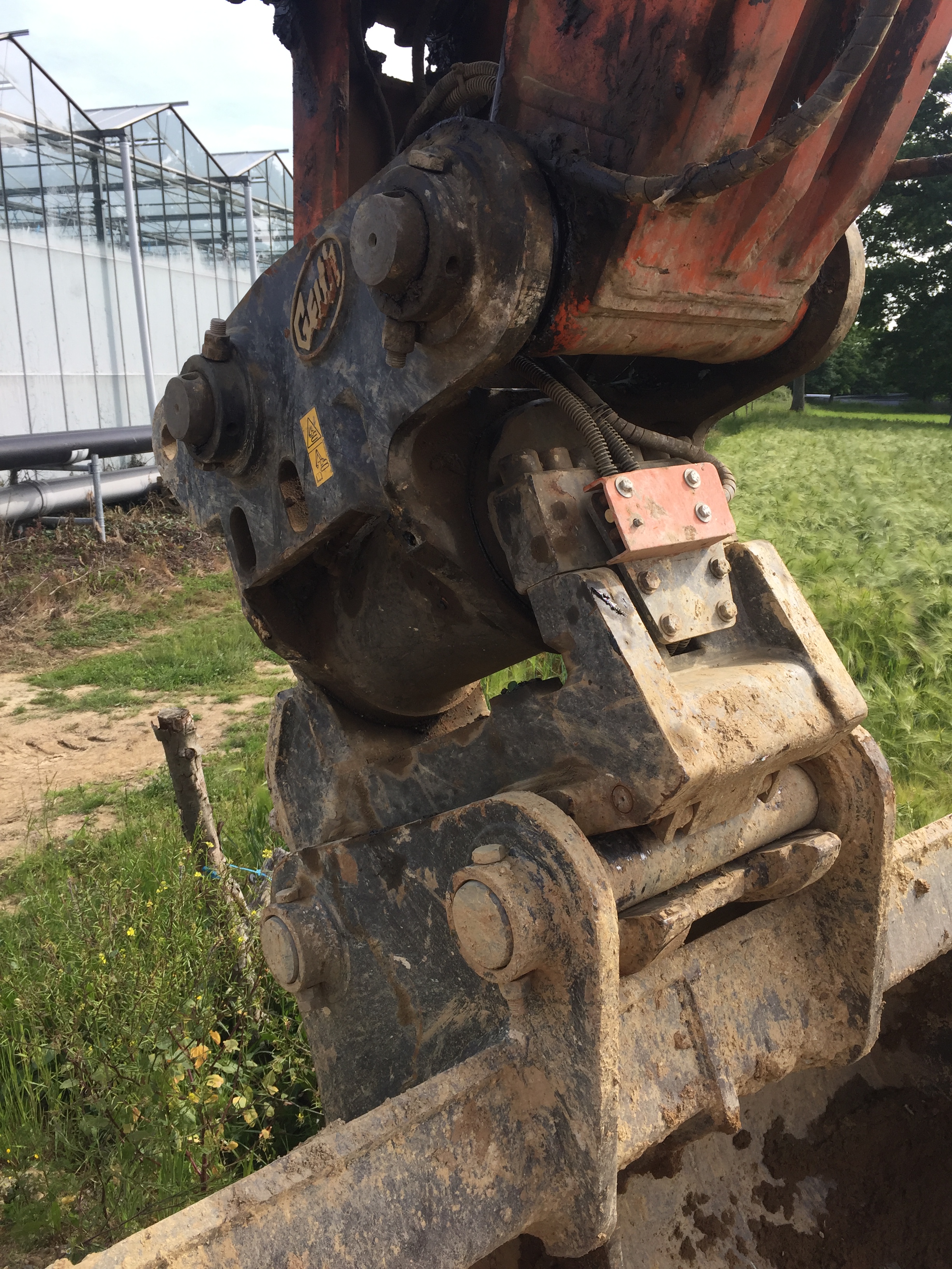

capteur d'attache inclinable

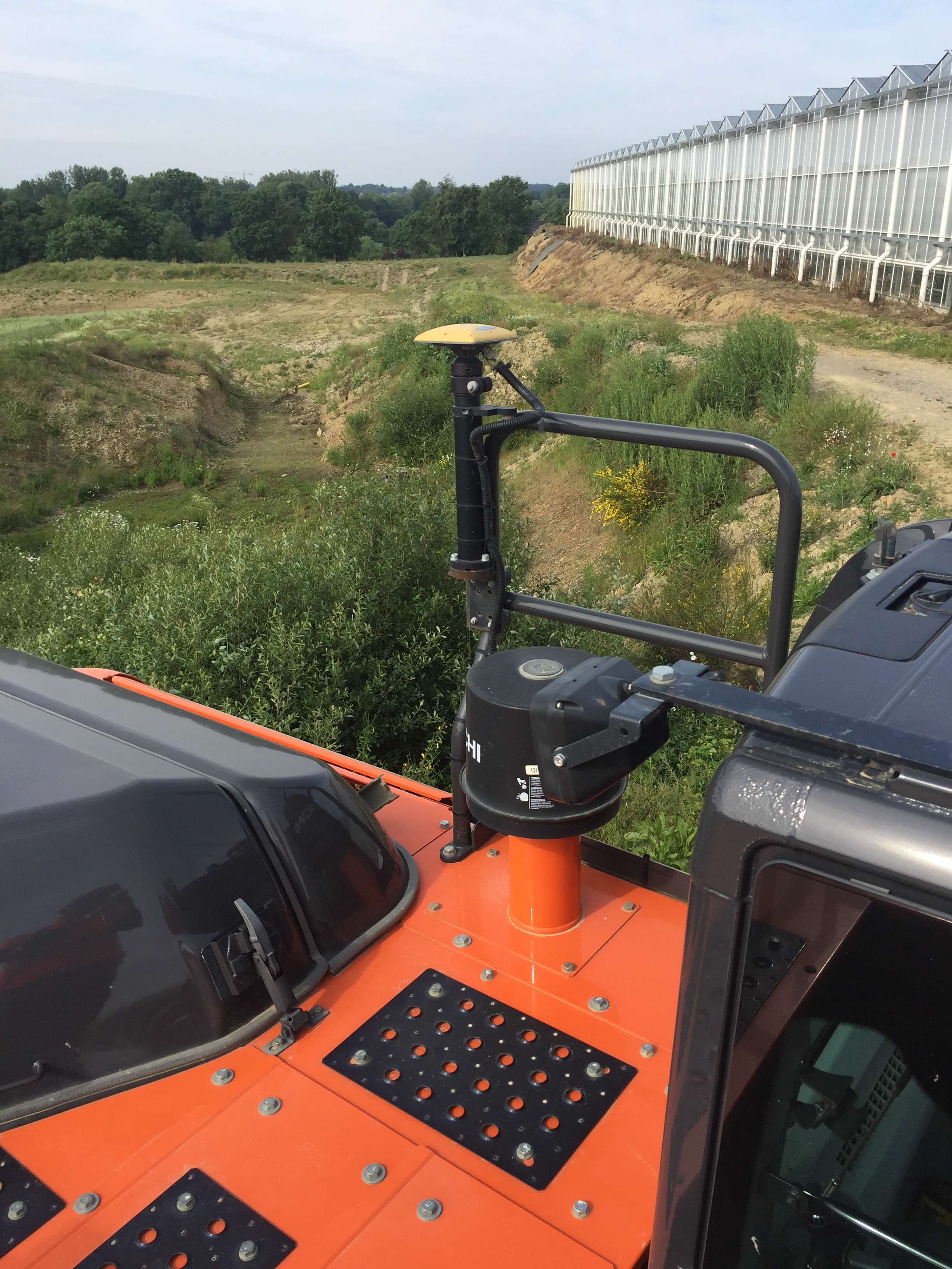

Antenne GNNS de position

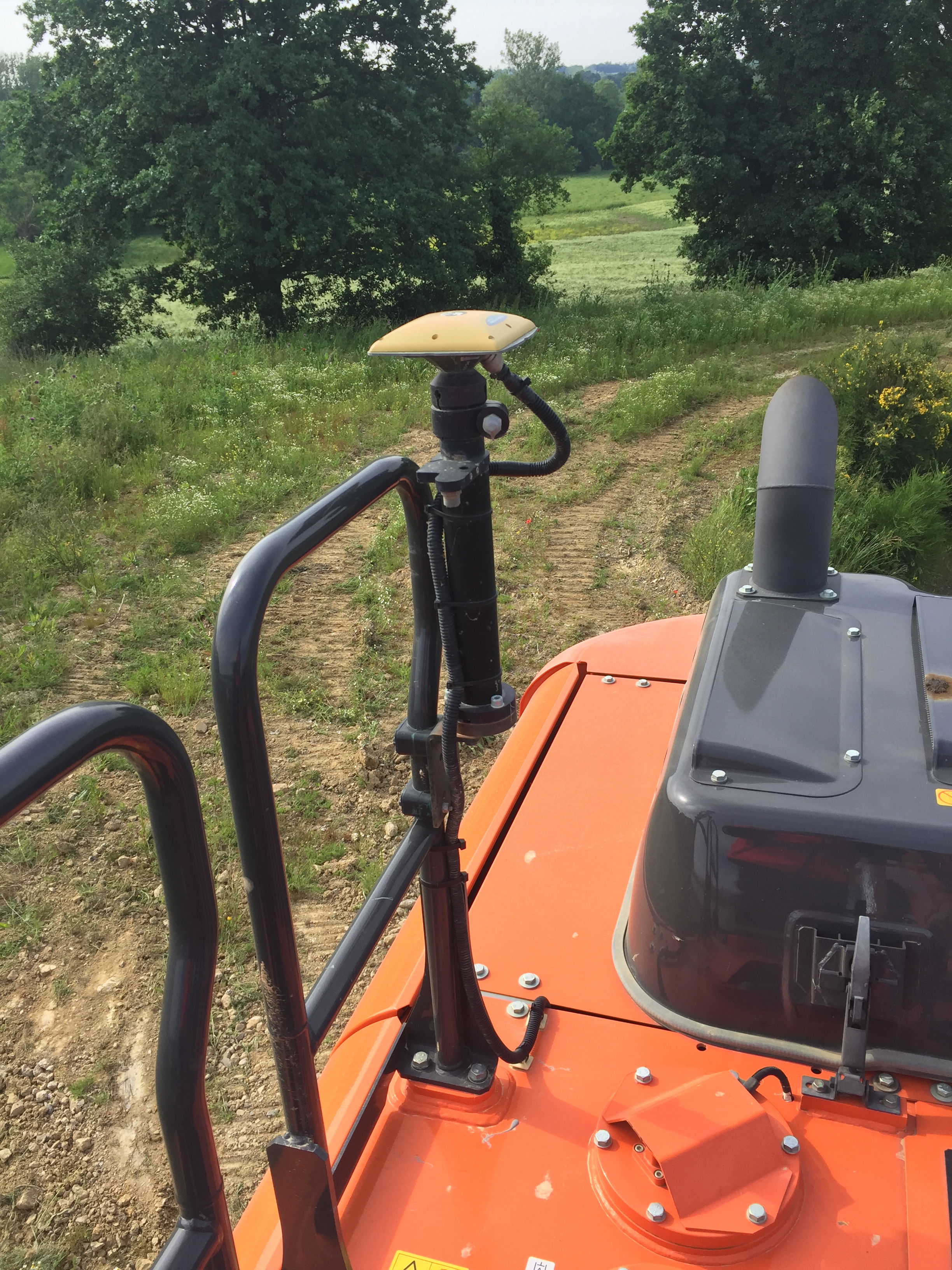

Antenne GNSS de direction

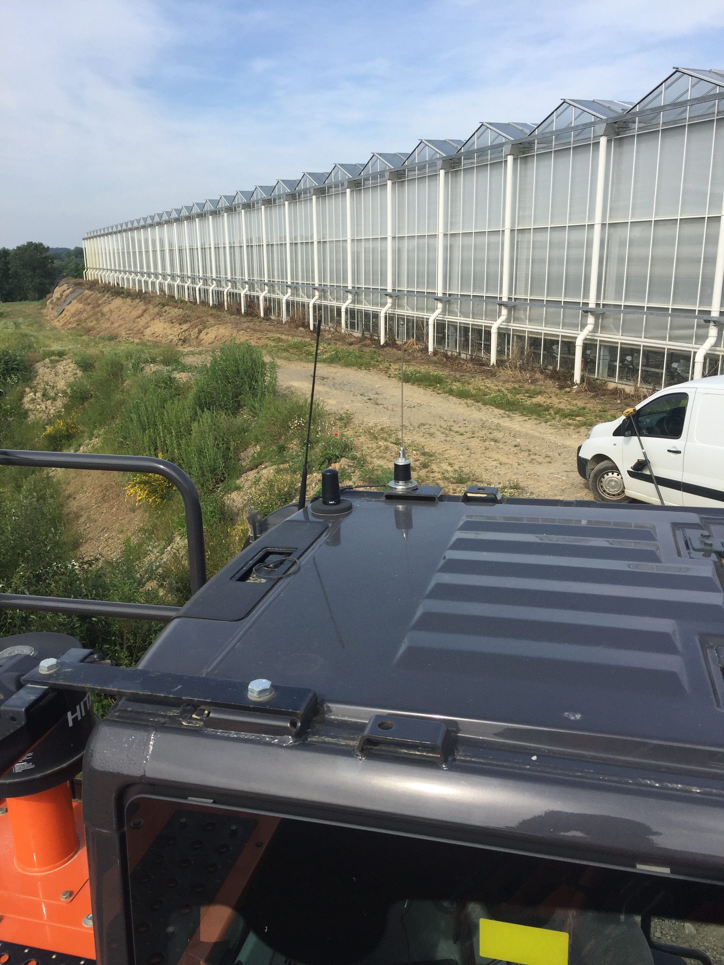

Antenne Réseau à gauche et antenne radio à droite

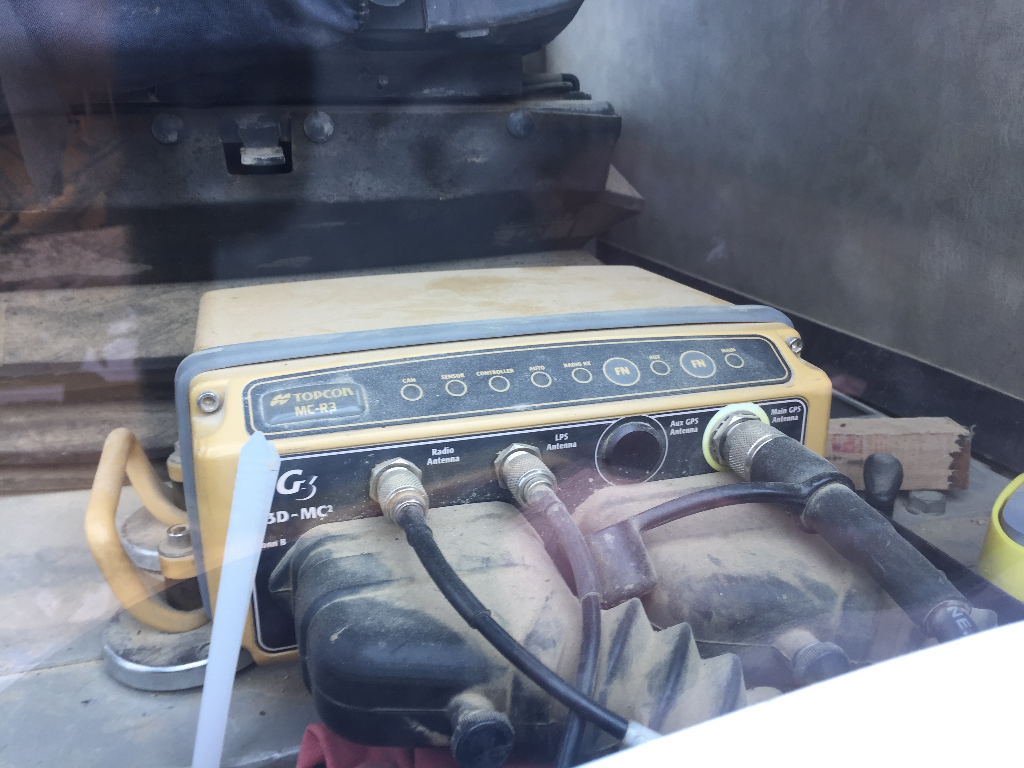

Calculateur GNSS en cabine

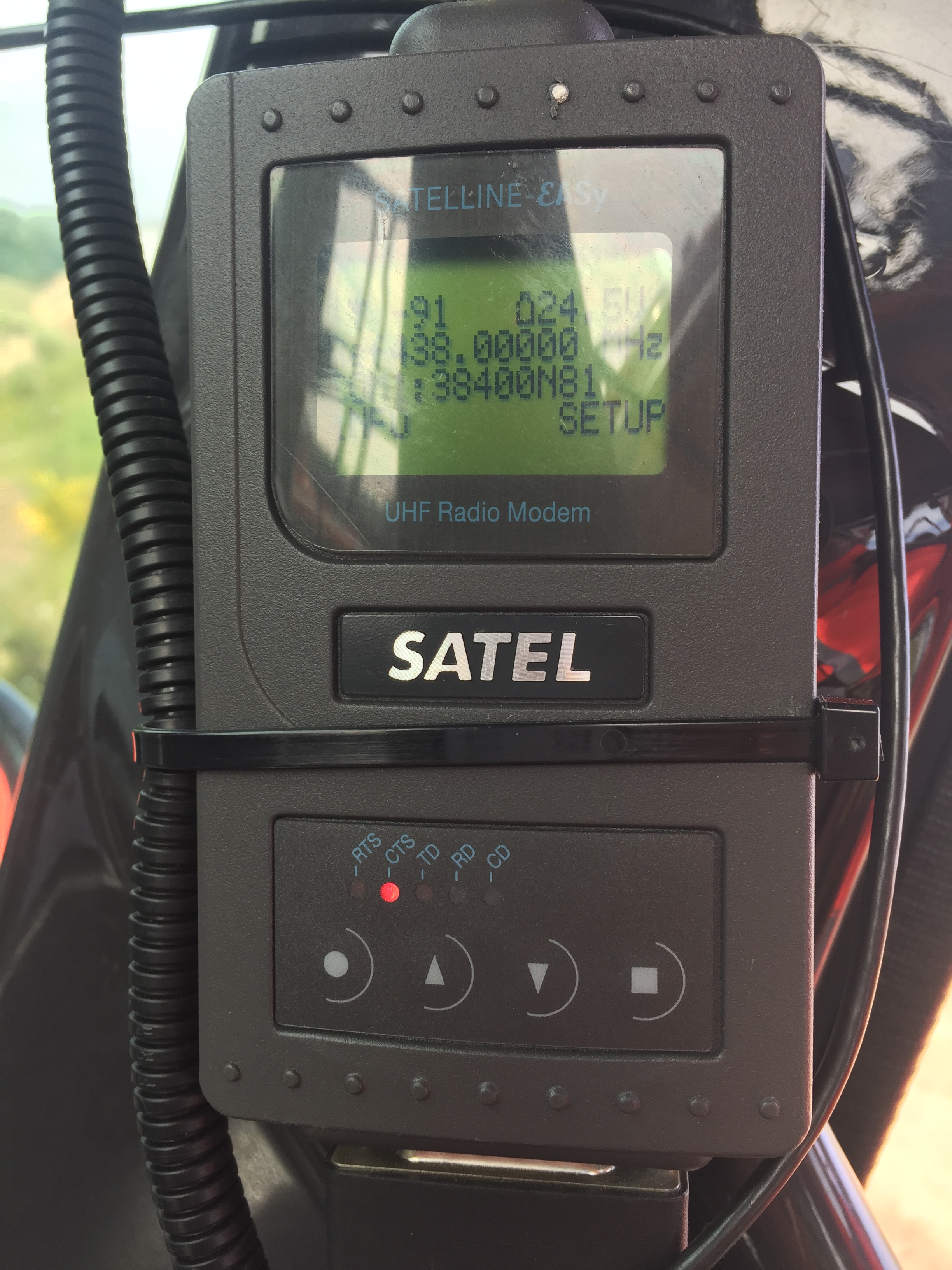

Radio externe pour les paramètres radios

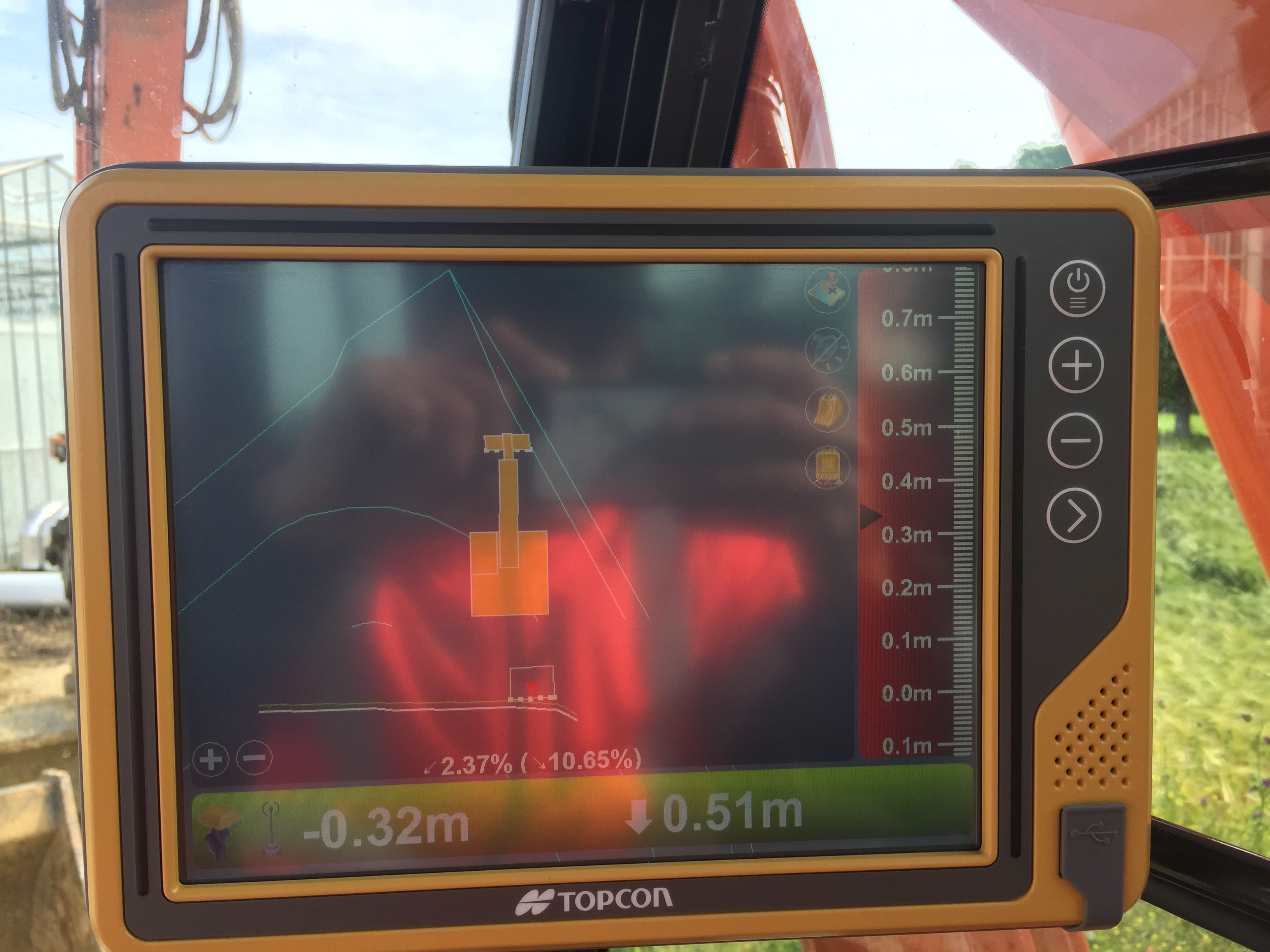

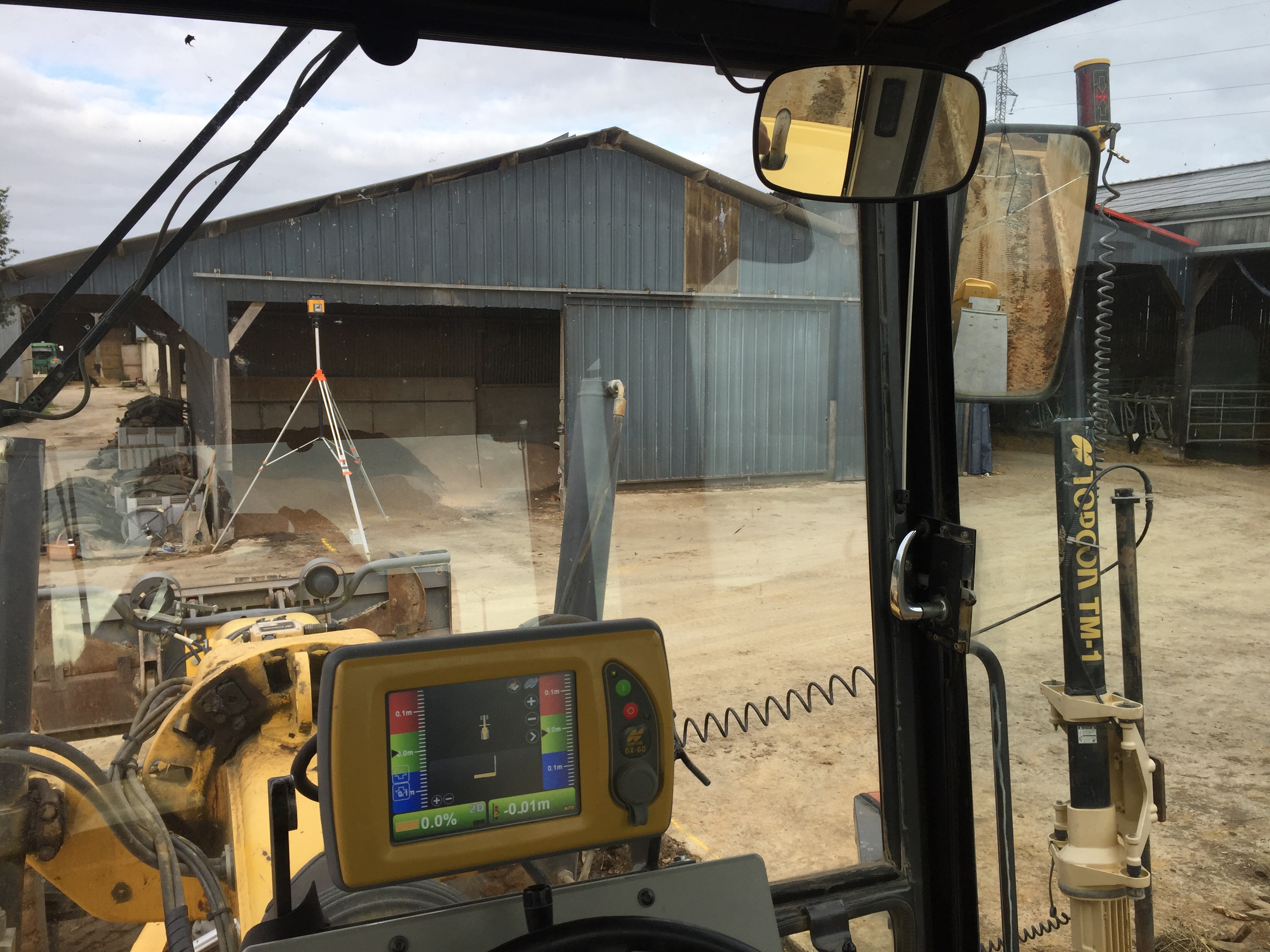

Écran en cabine
Écran en cabine

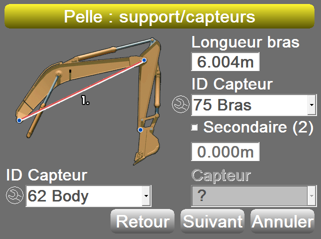

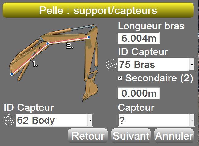

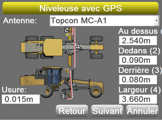

3) Calibration :

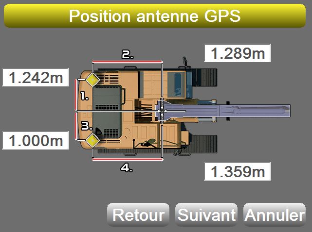

La calibration d’un pelle est la plus compliquée à réaliser, elle est généralement effectuée à l’aide d’une station totale pour mesurer les valeurs de façon précise. Les valeurs à entrer sont en général les entraxes de la flèche, du balancier, de la biellette et de l’attache rapide, puis la hauteur des antennes par rapport au sol et la position des antennes par rapport au pied de flèche. Puis il faut entrer tous les godets qui seront utilisés avec la pelle.
Positionnement des antennes par rapport au pied de flèche

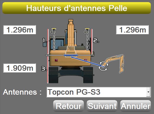

Hauteur des antennes

Longueur de flèche à volée variable

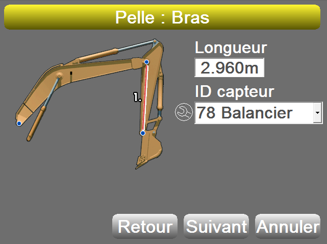

Longueur de balancier

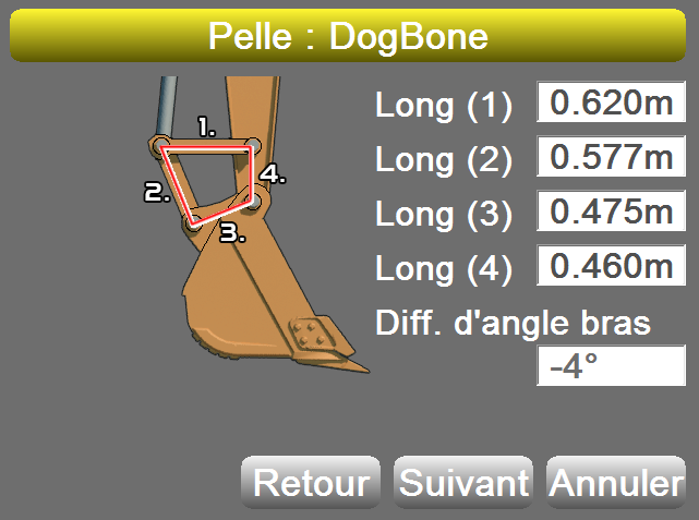

Longueur de biellette
