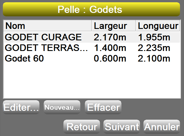

Calibration des différents godets

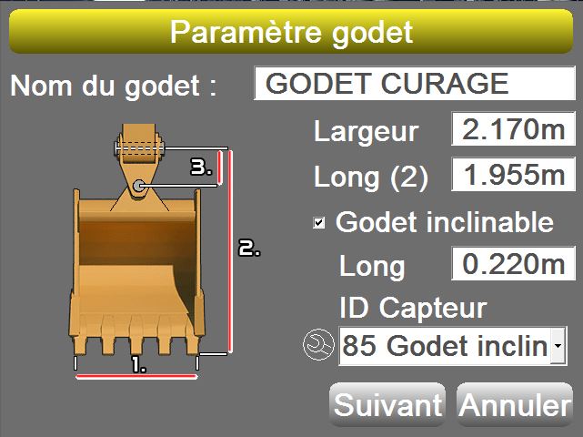

Calibration d'un godet inclinable
Dimension d’un godet inclinable, largeur, longueur entre le bout de la dent et l’axe du balancier et longueur en l’axe du balancier et l’axe d’inclinaison du godet le tout associé au capteur d’inclinaison

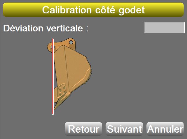

Calibration de la verticalité du godet

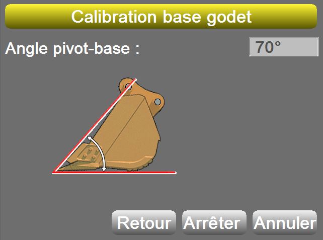

Calibration du niveau du fond de godet

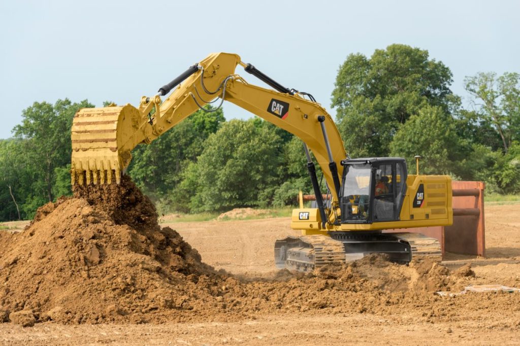

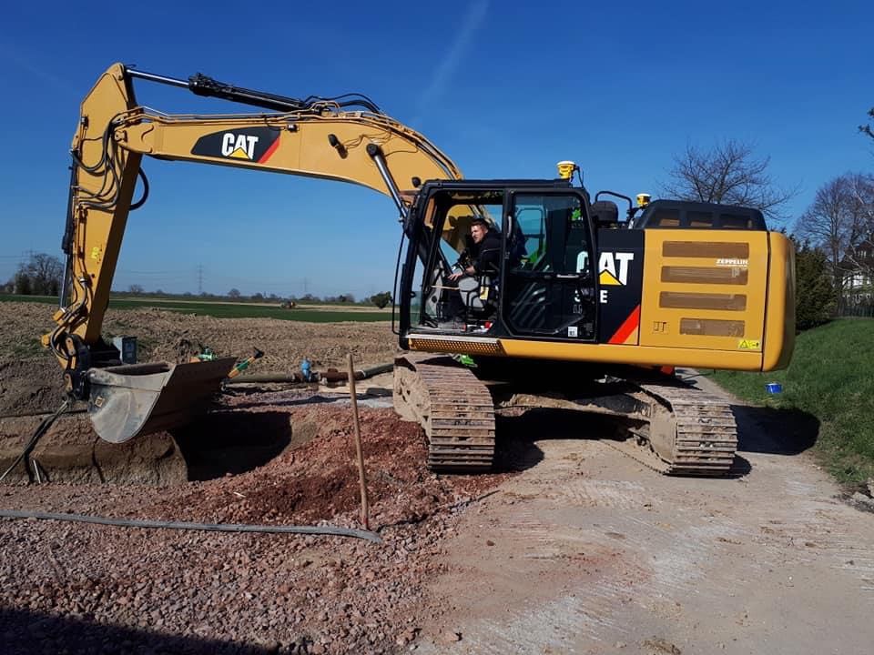

Des constructeurs comme Caterpillar, Komatsu et Volvo ont dotés leur pelles de systèmes de guidage de série. Elles ont l’avantage d’avoir un mode semi-automatique, l’opérateur agit seulement sur la commande de balancier et la pelle fait le reste, elle gère la montée de la flèche de façon à suivre le projet.
Caterpillar 330 Next Gen

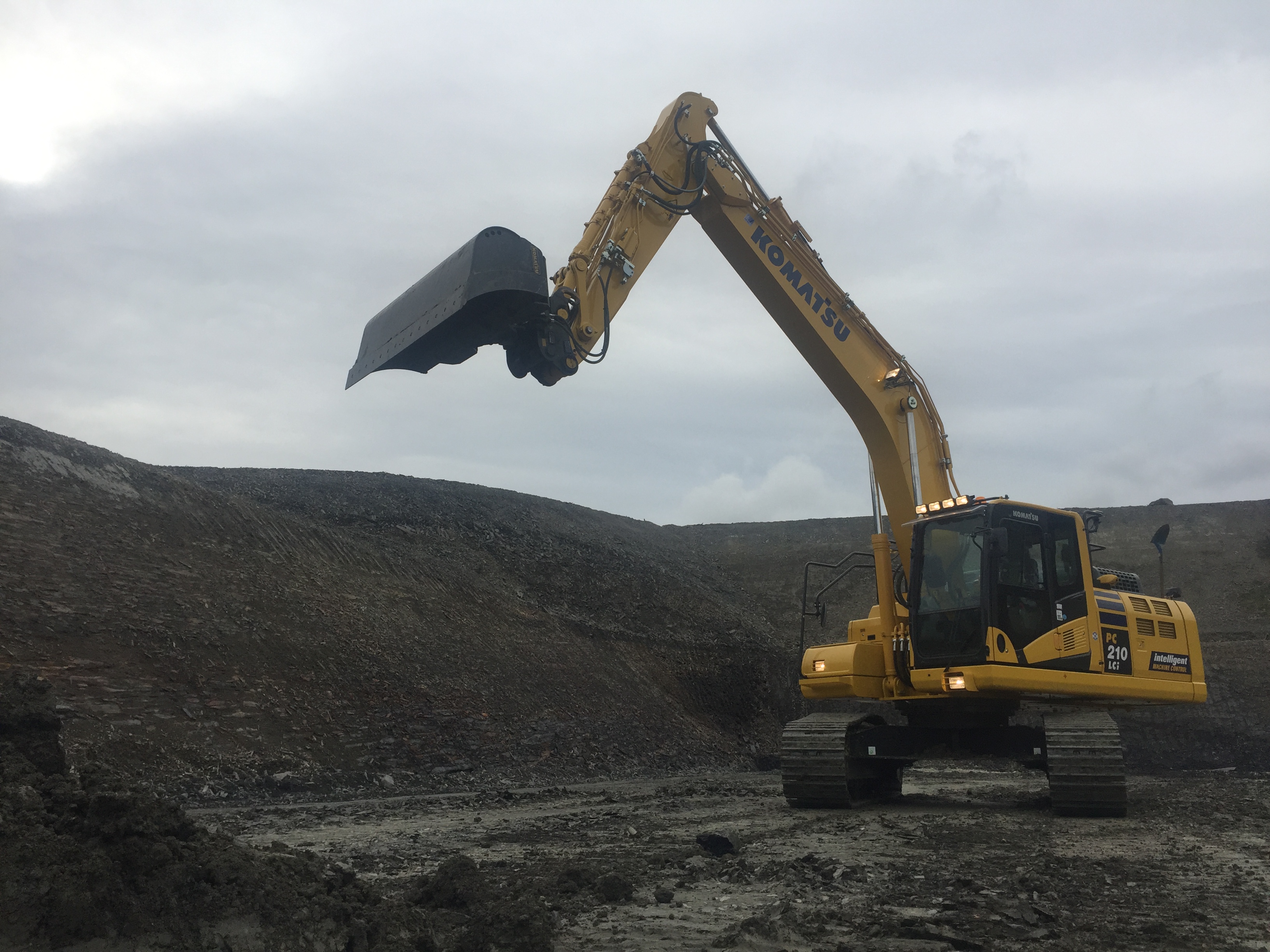

Komatsu PC210LCi-11
Komatsu PC210LCi-11

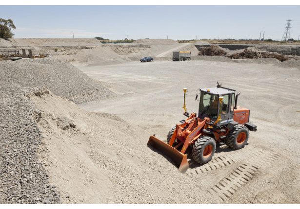

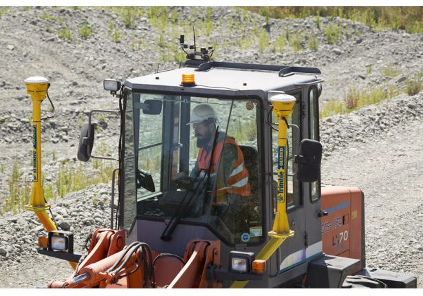

Chargeuse avec guidage GNSS

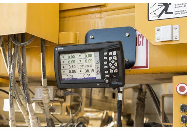

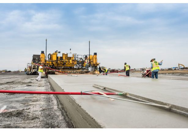

Écran de controle du guidage pour machine à coffrage glissant

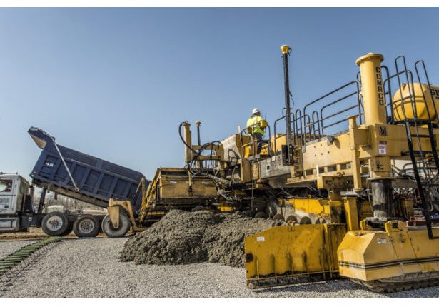

Machine a coffrage glissant avec guidage GNSS

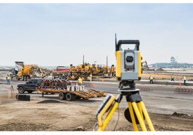

Machine a coffrage glissant avec guidage LPS
Adri3528
Messages : 88
Localisation : Rennes
Topographie et Guidage #14

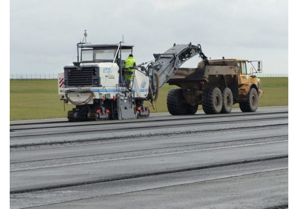

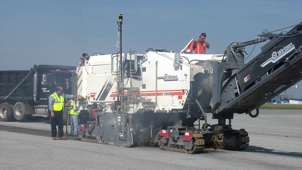

Raboteuse avec guidage mmGPS Topcon

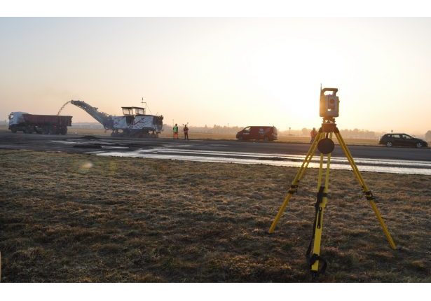

Raboteuse avec guidage LPS

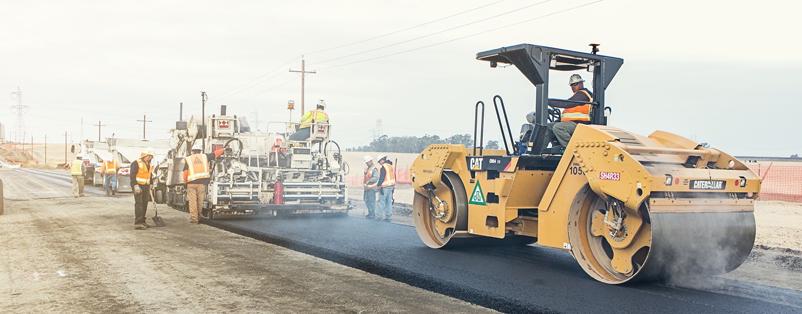

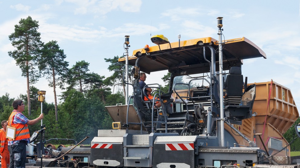

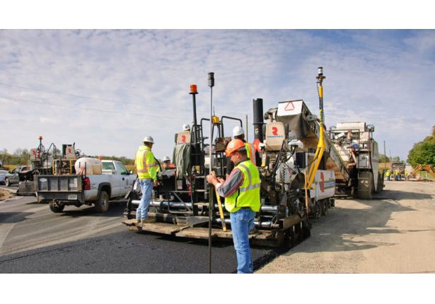

Finisseur avec guidage LPS

Finisseur avec guidage mmGPS

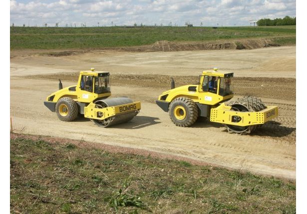

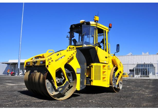

Compacteur avec guidage GNSS

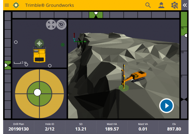

Guidage GNSS sur foreuse

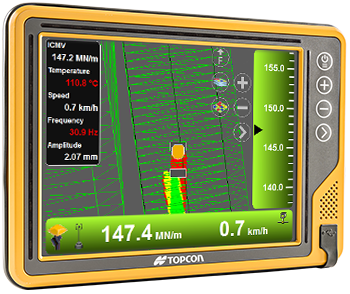

Écran de controle de système de guidage pour compacteur

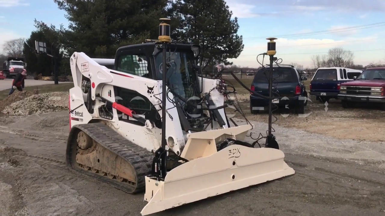

Skid à chenilles équipé d'une lame bull et d'un guidage GNSS

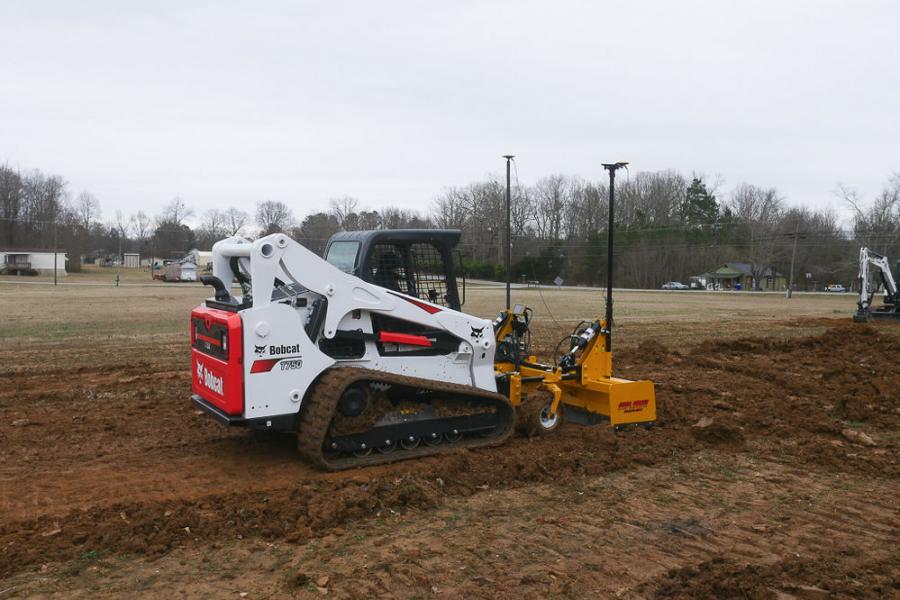

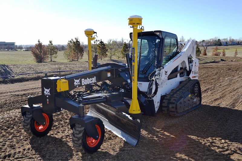

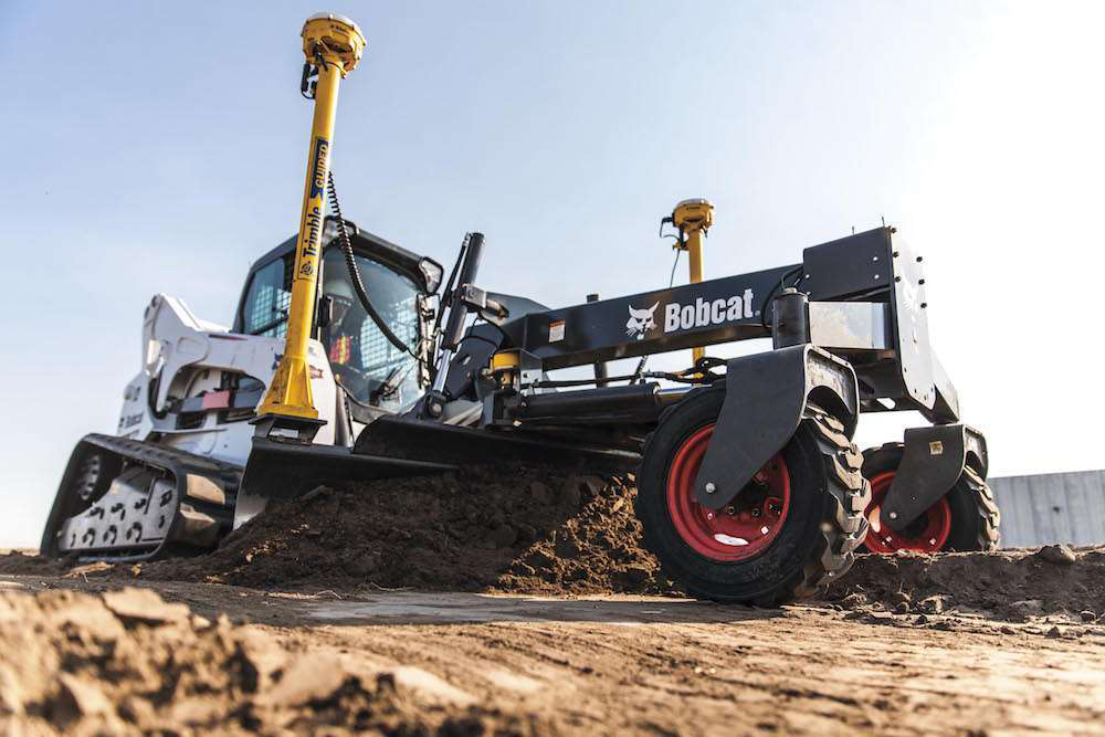

Skid à chenilles équipé d'une lame niveleuse et d'un guidage GNSS
Skid à chenilles équipé d'une lame niveleuse et d'un guidage mmGPS

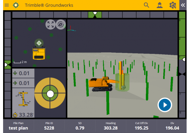

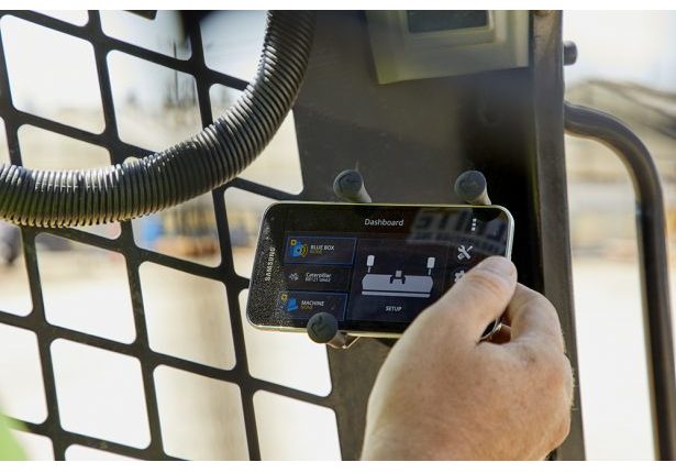

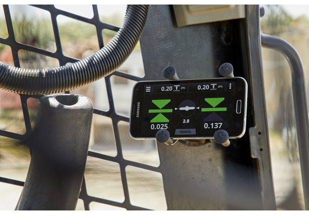

Écran de controle pour système de guidage sur skid Trimble

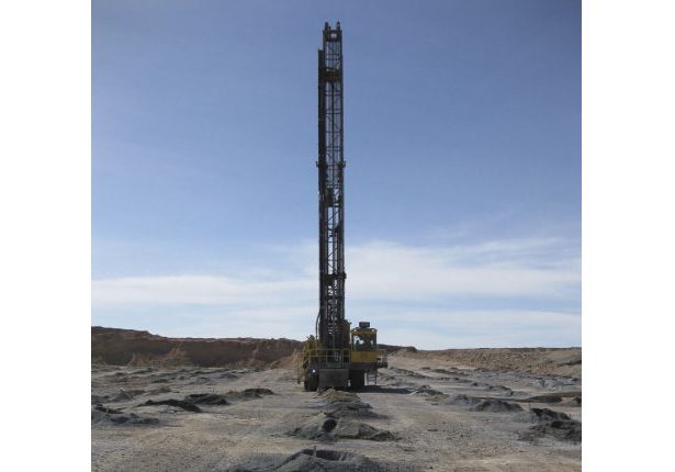

Foreuse avec guidage GNSS

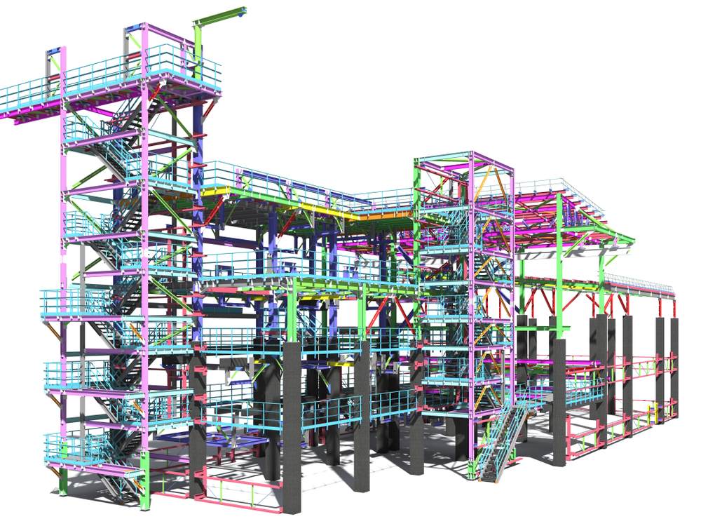

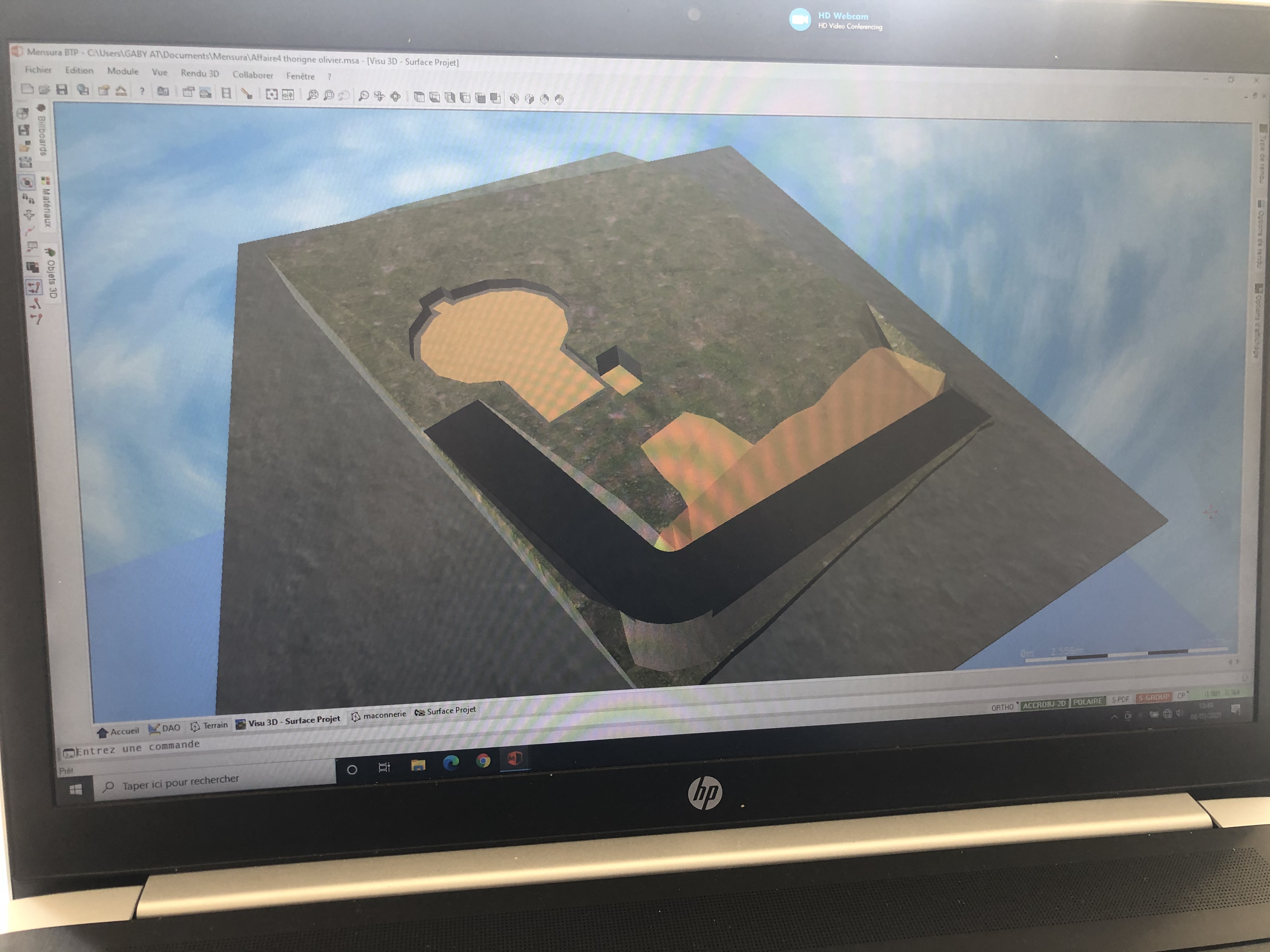

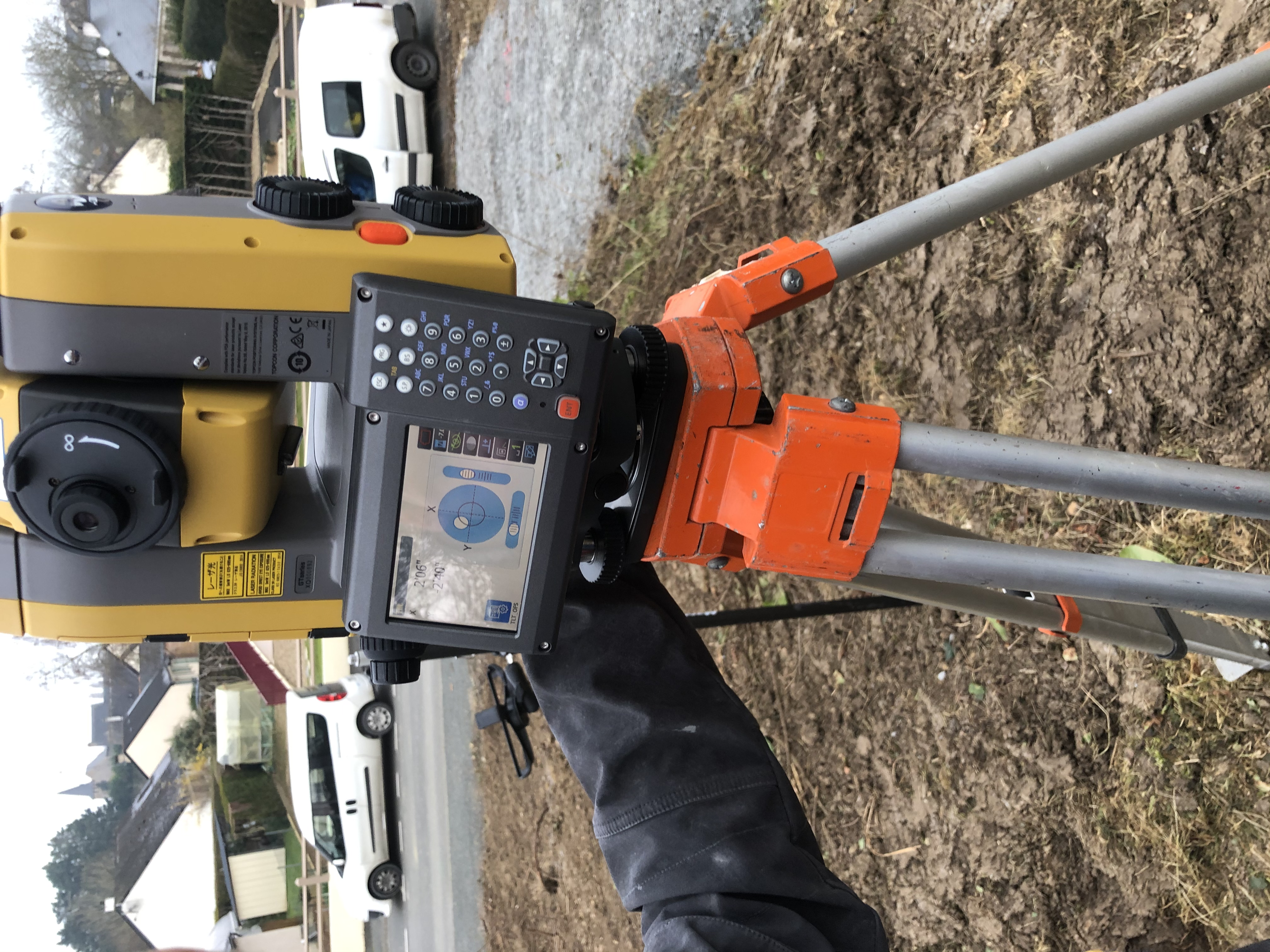

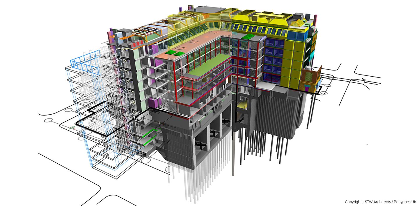

Demain, les chantiers seront de plus en connectés en s’orientant vers deux chemins, selon moi. Vers un premier, le BIM (Building Information Modelling), la modélisation des chantiers en maquette numérique. Tous les éléments d’un chantier de construction jusqu'à la moindre vis sont modélisés sur une maquette 3D dans le système de coordonnées correspondant. Le fait de modéliser tous les éléments du chantier vont permettre, normalement, d’éviter les problèmes de conception entre les différents corps de métier avant de commencer le chantier, qui aujourd’hui sont découvert pendant le chantier. Pendant les travaux, le chantier est constamment scanner avec des scanner 3D et le scan réel est comparé à la maquette 3D et grâce à des logiciels surpuissant permet de comparé les deux et de vérifier que tout est bien à sa place. Le scan est directement calé dans le bon système de coordonnées grâce à des cibles sphérique stationnées sur des points de référence connus, certains scanner 3D sont intégré à des stations totales robotisées et une fois la station est mis en stations, il n’y a pas besoins de cibles sphériques. Pour les clients, on peut aussi projeter le chantier sur place grâce à des outils de réalité augmentée pour qu’il se projette mieux. Le BIM est plutôt réserver au chantier de bâtiment.
Vers un second, pour les chantiers de travaux publics, la digitalisation du chantier passe aussi par un scan du chantier, mais celui-ci est réalisé par des drones, on peut ainsi lever de très grandes surfaces avec une extrême précision en très peu de temps et donc obtenir des résultats beaucoup plus rapidement comparé à un levé fait par un géomètre.
Des entités comme Smart Construction (Komatsu) ou Arkance (Sitech/Trimble) développent des suites de logiciels pour collecter les données du chantier et ainsi connaitre l’avancement en temps du réel, le nombre de tour par camions etc… du chantier. Calculer les volumes journaliers fait par jour grâce aux levés de drones et avoir les informations voulues immédiatement. Ces logiciels permettent aussi d’étudier d’autres solutions, pour les carrières notamment, comme le changement de position d’une piste, le temps de cycle, le renouvellement d’une machine qui sera vraiment dimensionnée en fonction des données du site.

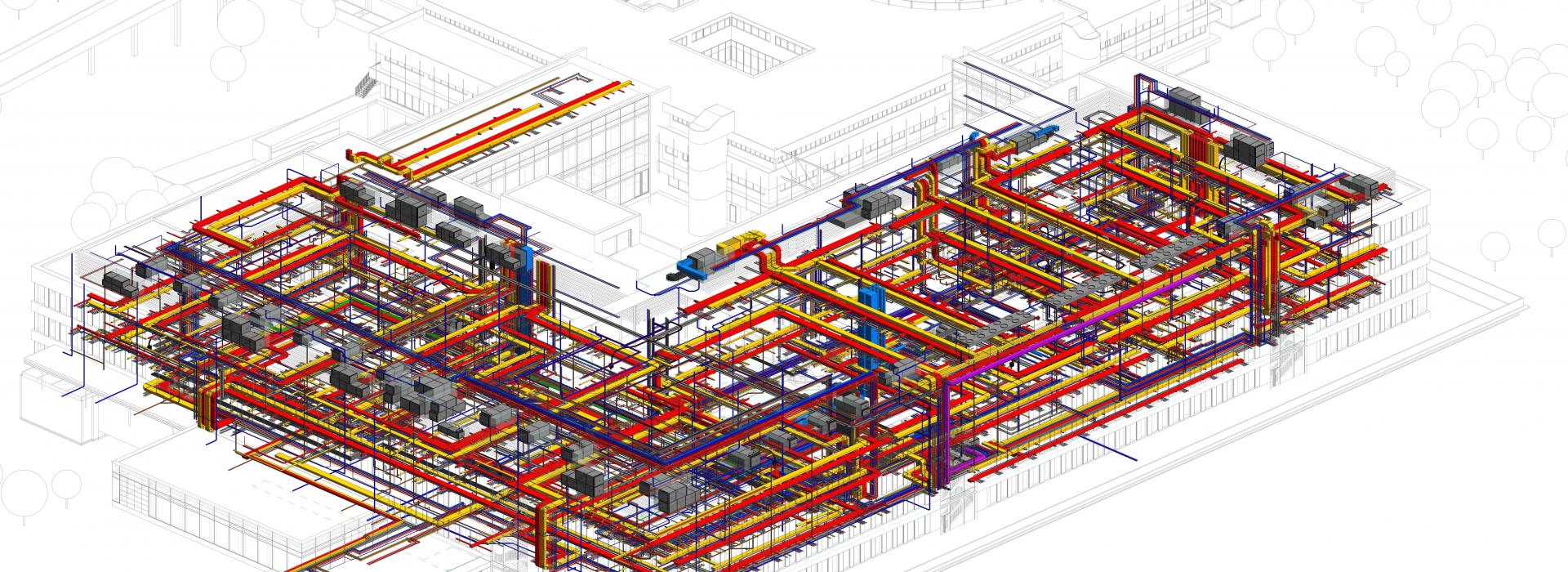

Maquette 3D BIM
Maquette 3D BIM
Maquette 3D BIM
Maquette 3D BIM
Maquette 3D BIM
Maquette 3D BIM

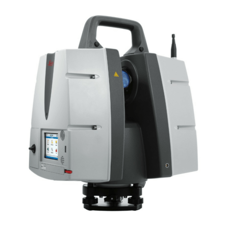

Scanner 3D Leica
Scanner 3D Leica

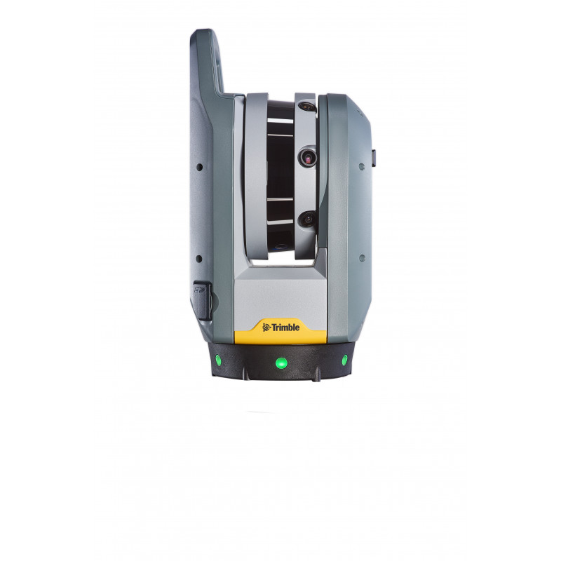

Scanner 3D Trimble
Scanner 3D Trimble
