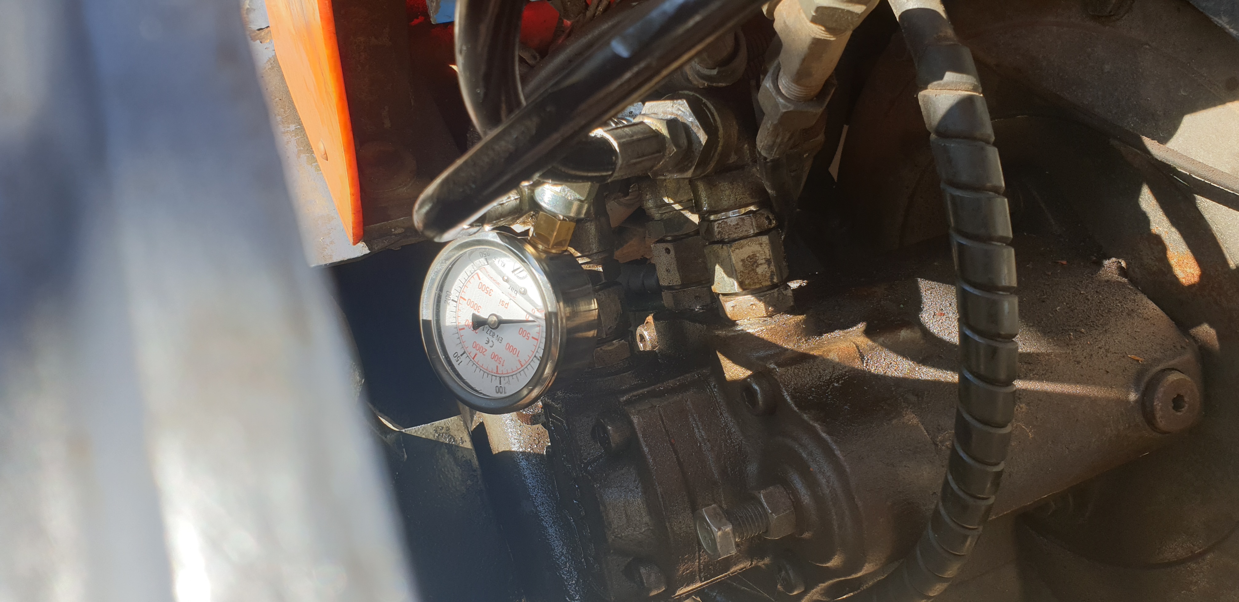

Il y a une seule pompe , je mets une photo de sa référence.
Je viens d'essayer de prendre la pression a la sortie et j ai mm pas 10 bars..

En fait tu as une double pompe………..

Oui , apparemment il y a une petite pompe en bout de 9cc et un grosse double de 11cc.
Je ne comprends pas pourquoi il n y a pratiquement rien aux 2 sorties de la grosse.
La petite doit servir pour les commandes ??
Messages : 324
Oui la petite sert pour tes 35bars de pilotage. Tu n'as rien sur les deux grosses ?? Pourtant il y a une partie qui fonctionne !!!! Fais les test avec tes mouvements en butée !

Pour les mouvements en butée, je dois prendre la pression aux vérins qui fonctionnent ?
Cordialement Jérôme
Messages : 324
Non !! Au même endroit sur ta sortie de pompe. et tu notes pour chaque mouvement…………...
