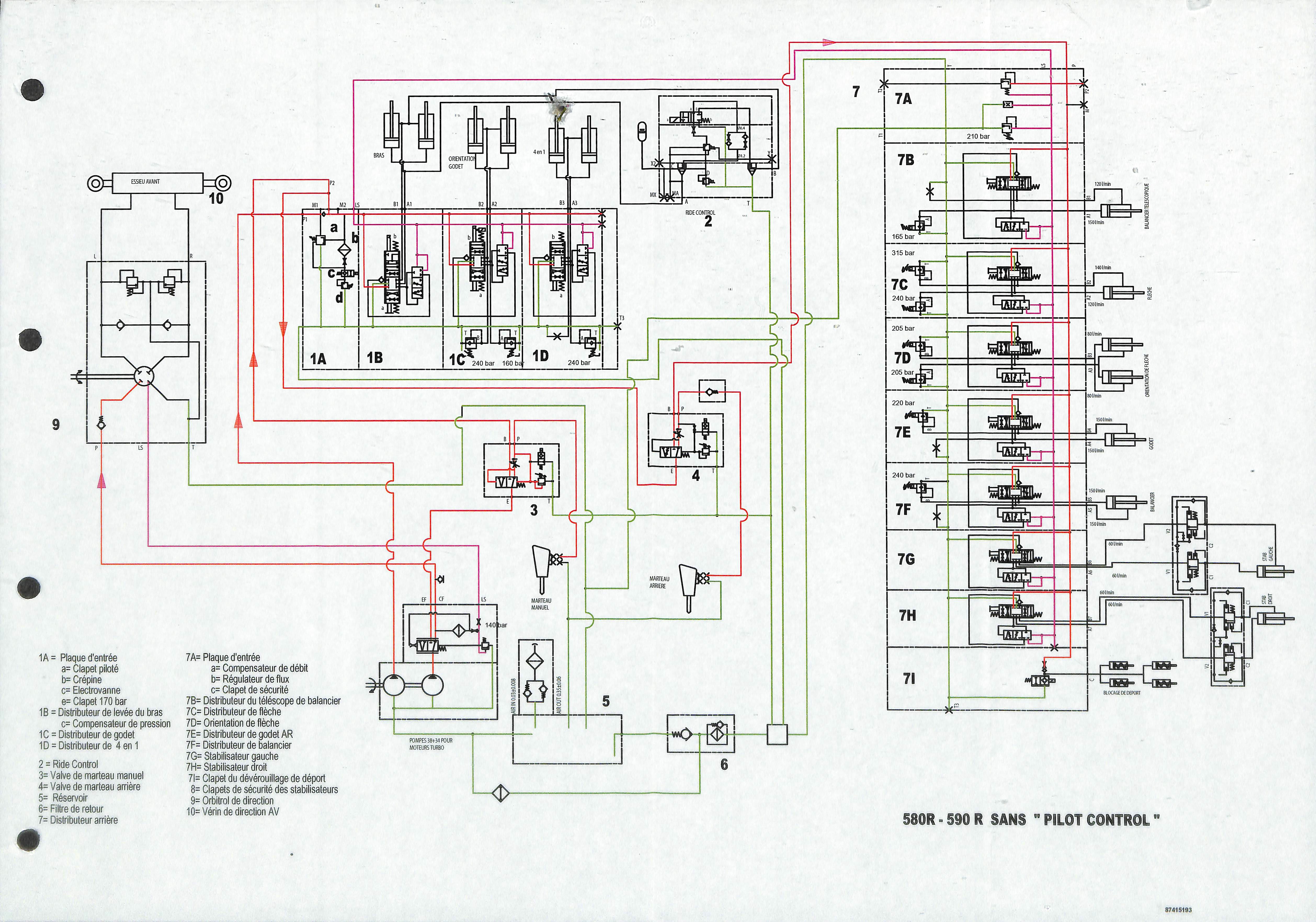

NIALCOP a écrit : ↑sam. mai 09, 2020 11:59 am.
Oui c'est bien là le problème, si tu avais un schéma hydraulique ce serait top!!
Merci!
