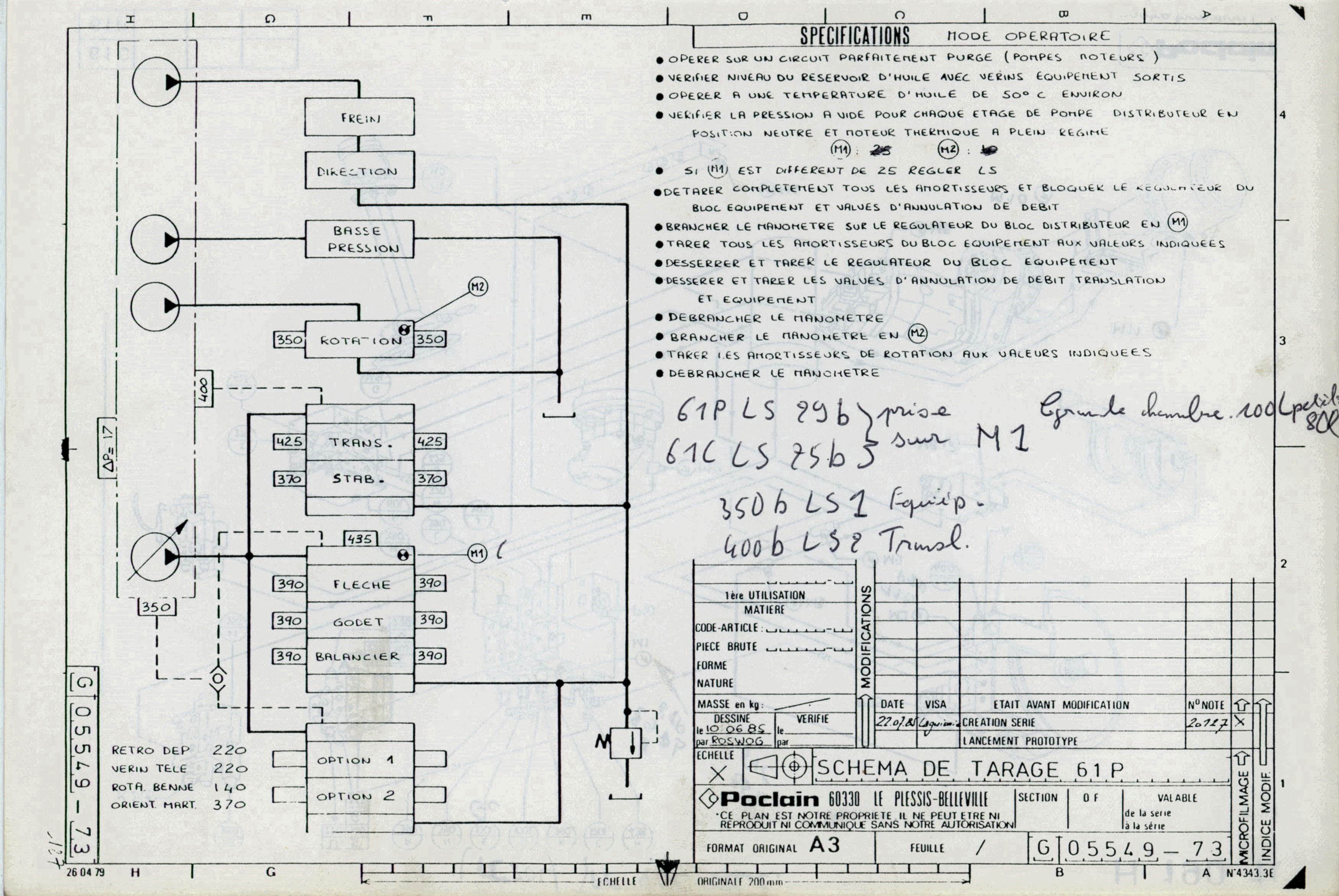

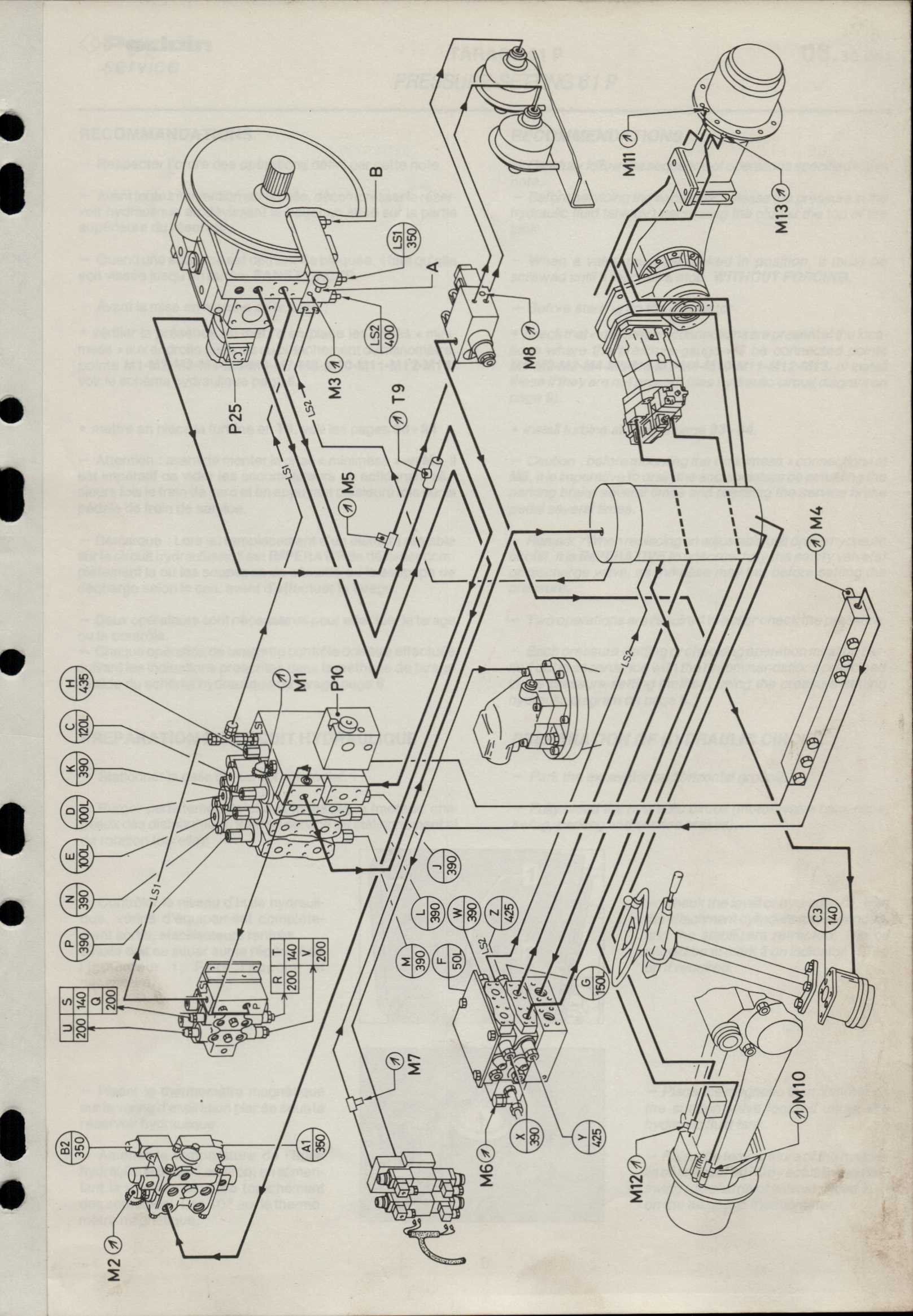

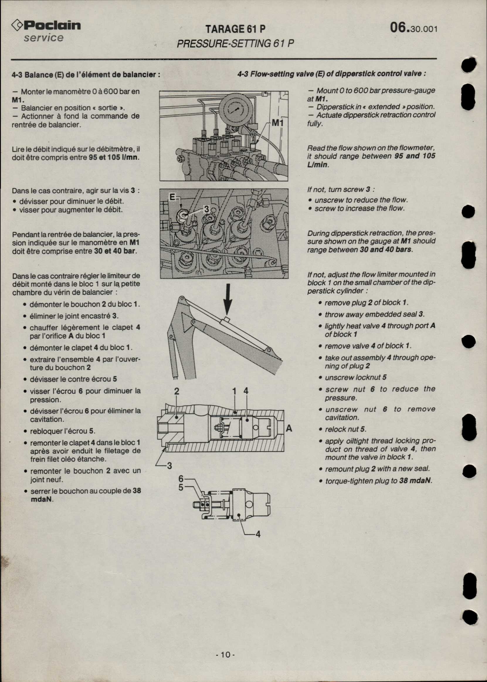

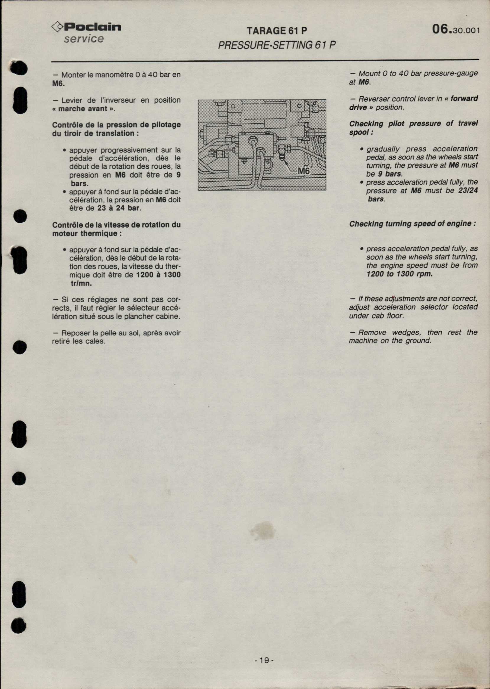

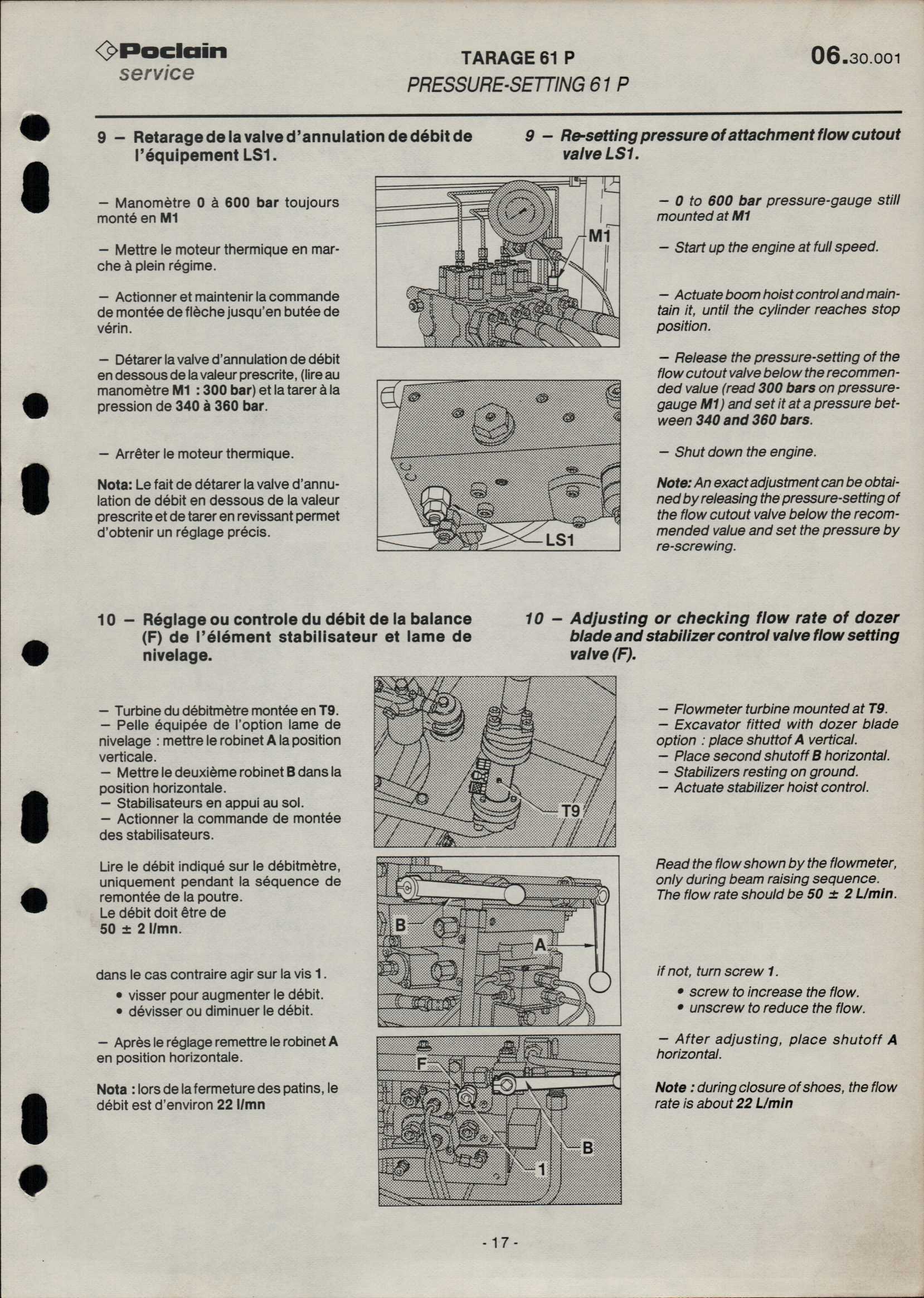

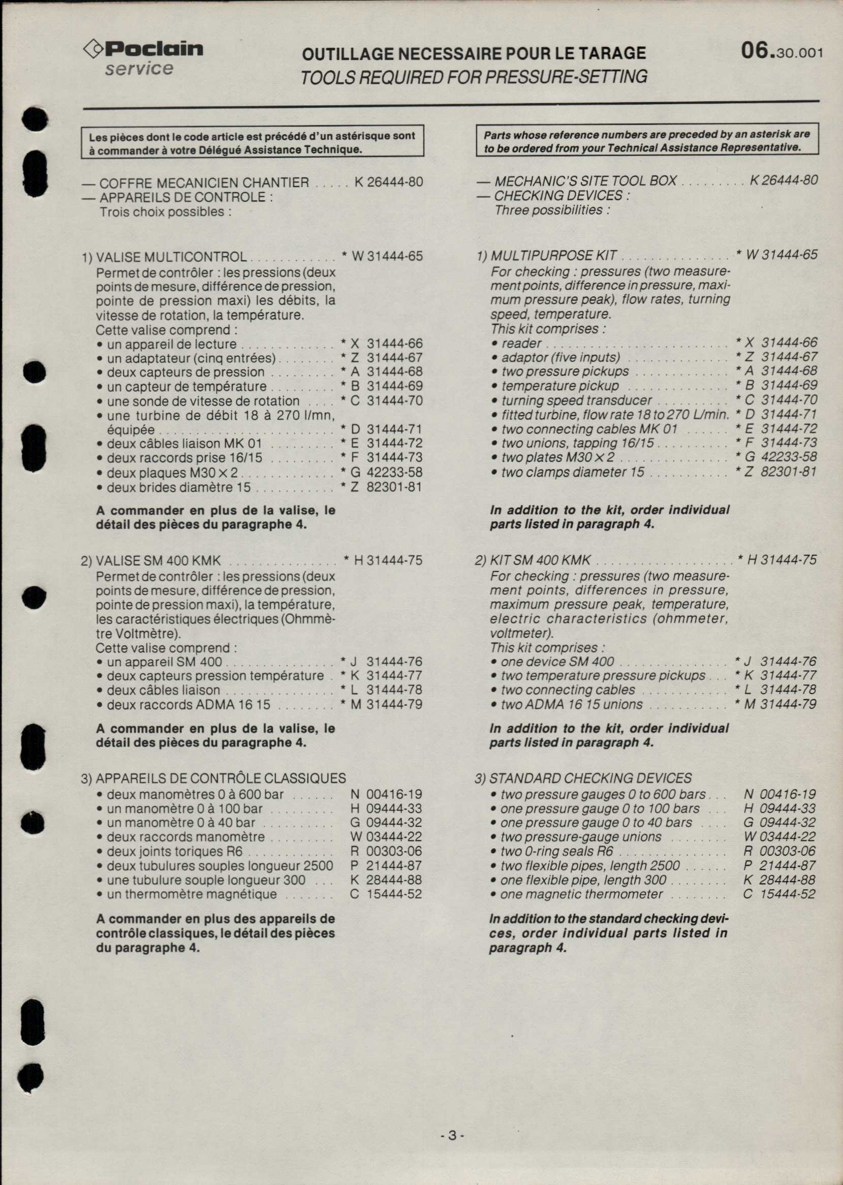

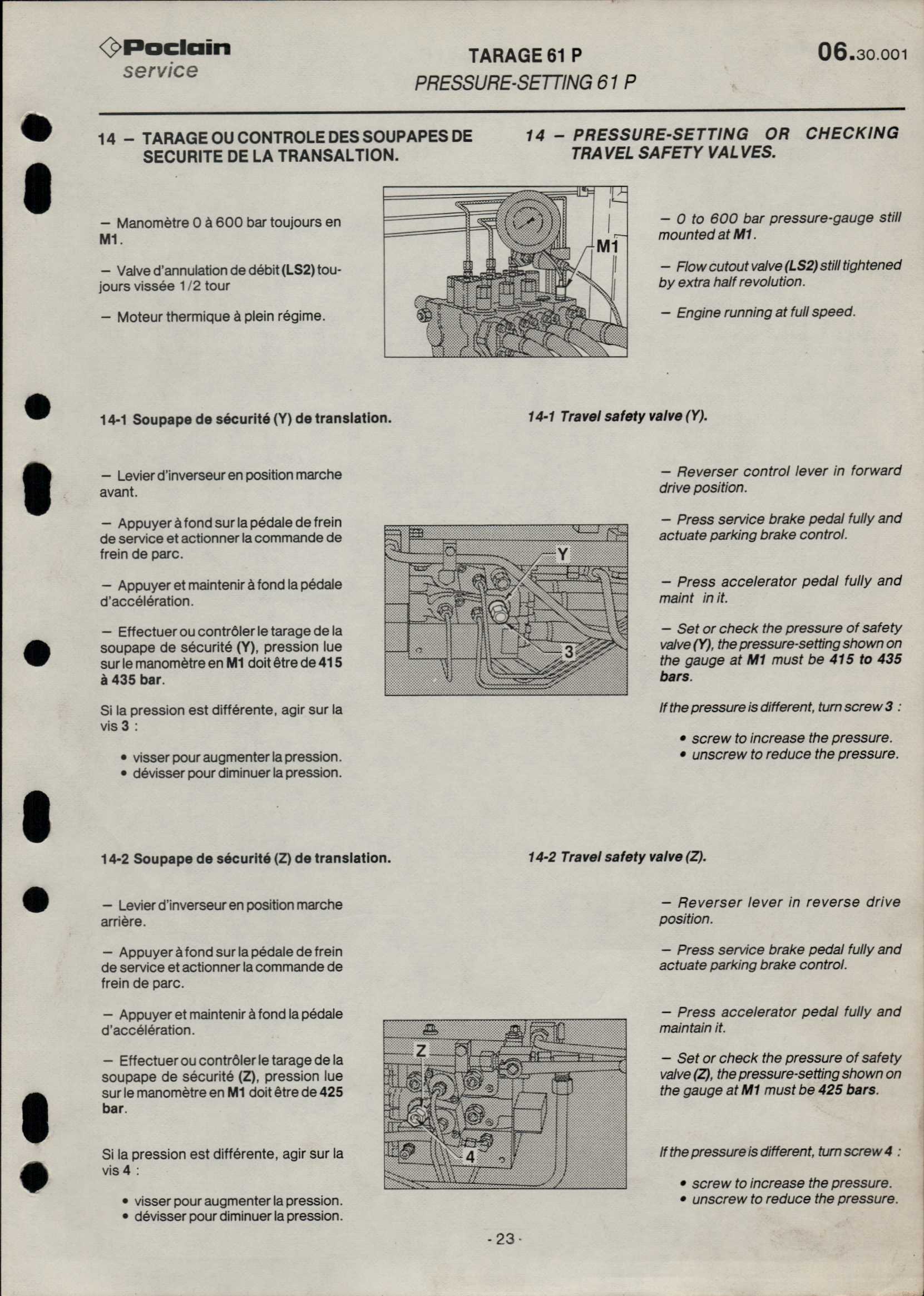

Je recherche de la Doc pour refaire les tarages de mes distributeurs, j'ai un manque de vitesse sur la rotation aussi que je n'arrive pas a résoudre elle va bien uniquement quand je pousse à fond d'un coup sur le levier d'un côté où de l'autre.
Je cherche aussi de la Doc sur les réglages de l'avancement. D'avance merci pour votre retour
Bonne soirée, Mickaël
61 COMMENT - (133).jpg (1.41 Mio) Vu 14538 fois
MANUEL SERVICE 61P- (292).jpg (149.3 Kio) Vu 14537 fois
MANUEL SERVICE 61P- (293).jpg (273.88 Kio) Vu 14537 fois
MANUEL SERVICE 61P- (294).jpg (303.99 Kio) Vu 14537 fois
MANUEL SERVICE 61P- (295).jpg (328.91 Kio) Vu 14537 fois
MANUEL SERVICE 61P- (296).jpg (256.72 Kio) Vu 14537 fois
