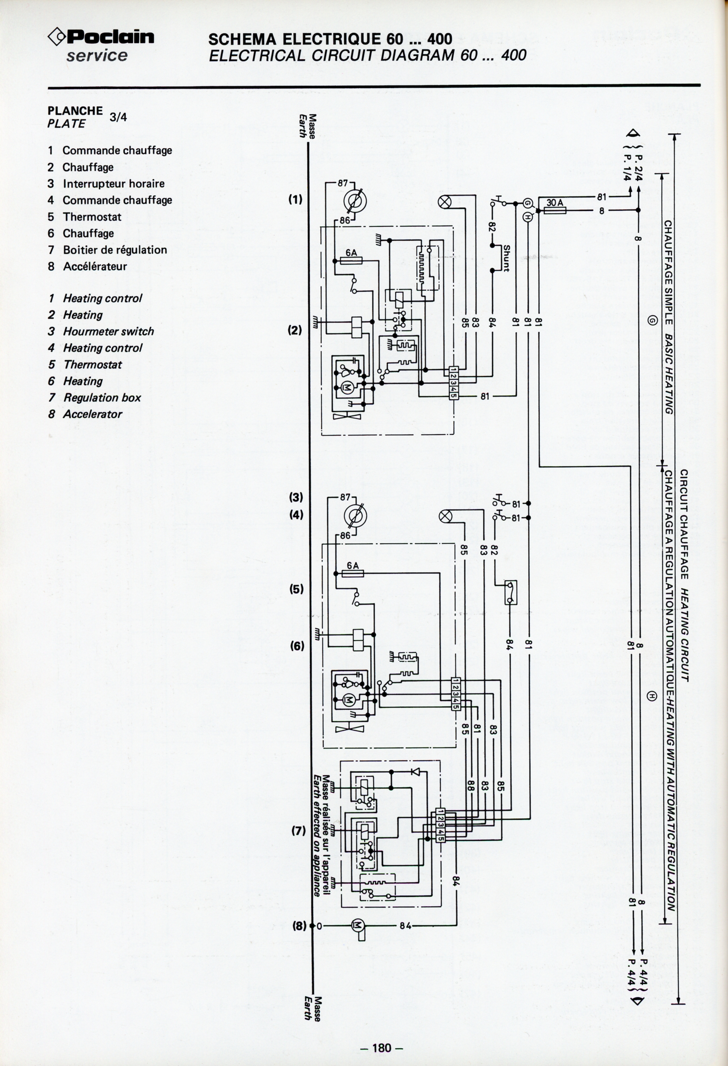

Sauriez vous ou je peux me procurer les manuels techniques et d'utilisation de cette machine ? J'ai cherché sur le net mais je n'ai pas vu ces documents en vente.... trop vieux ? j'ai trouvé quelques schémas sur le forum (merci Nylcoop) mais ils me semblent pas suffisant pour refaire l'électricité (aucun des témoins ne semblent fonctionner)

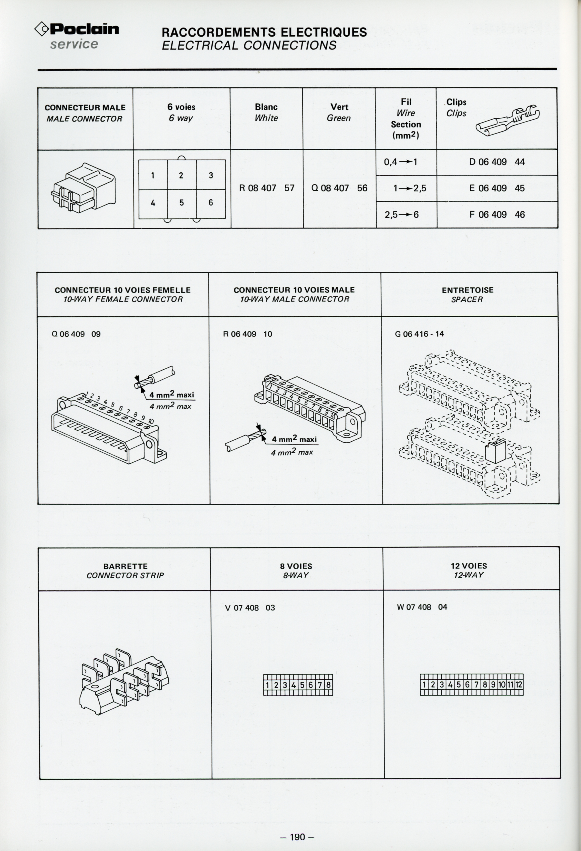

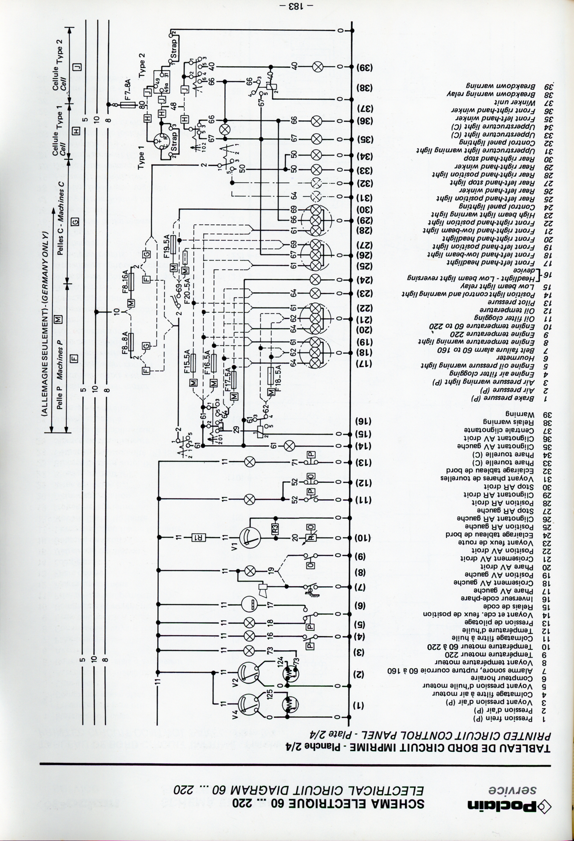

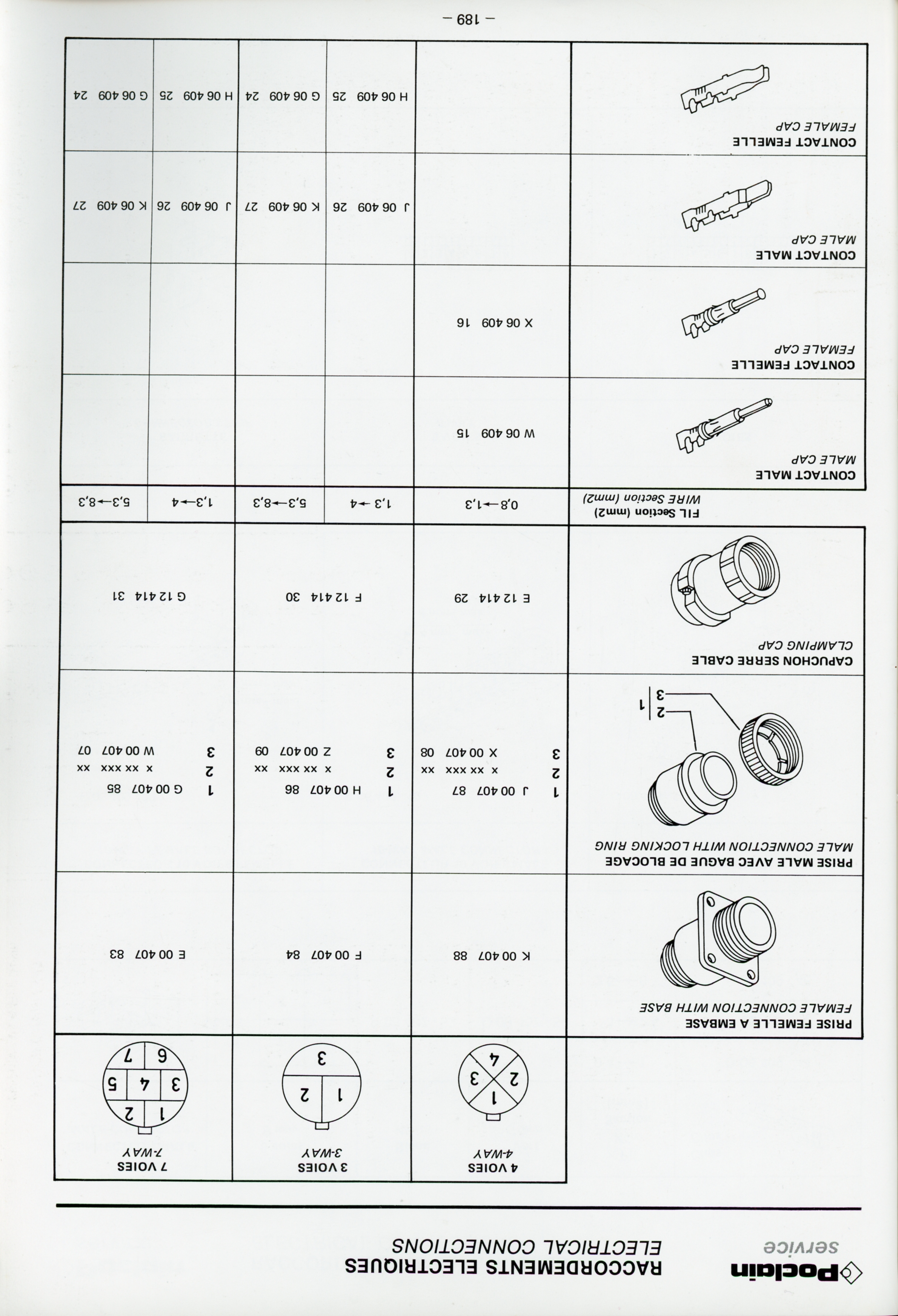

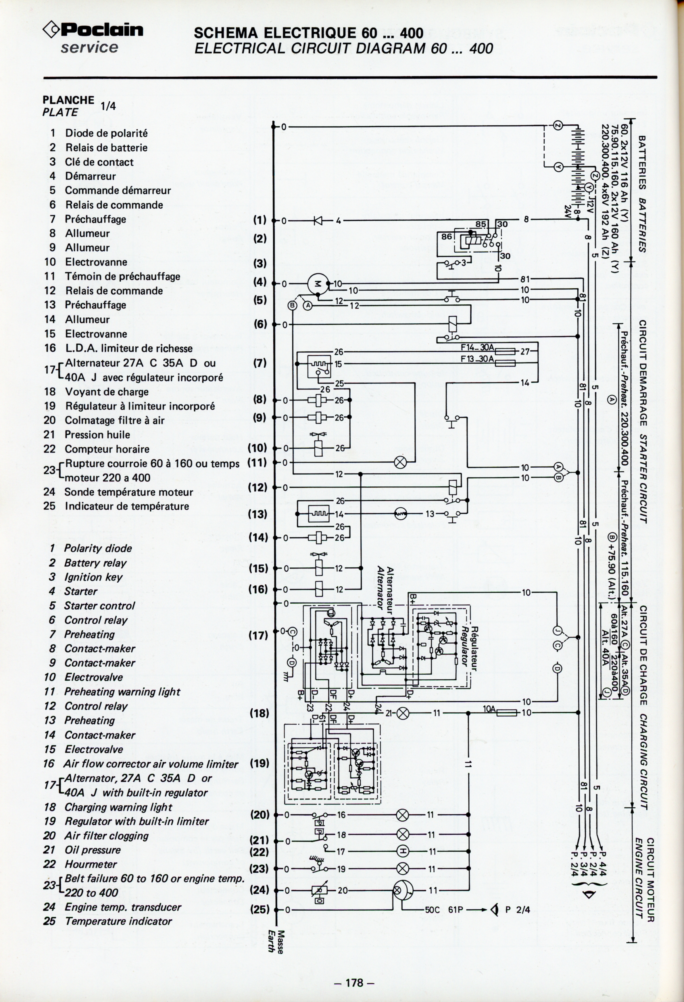

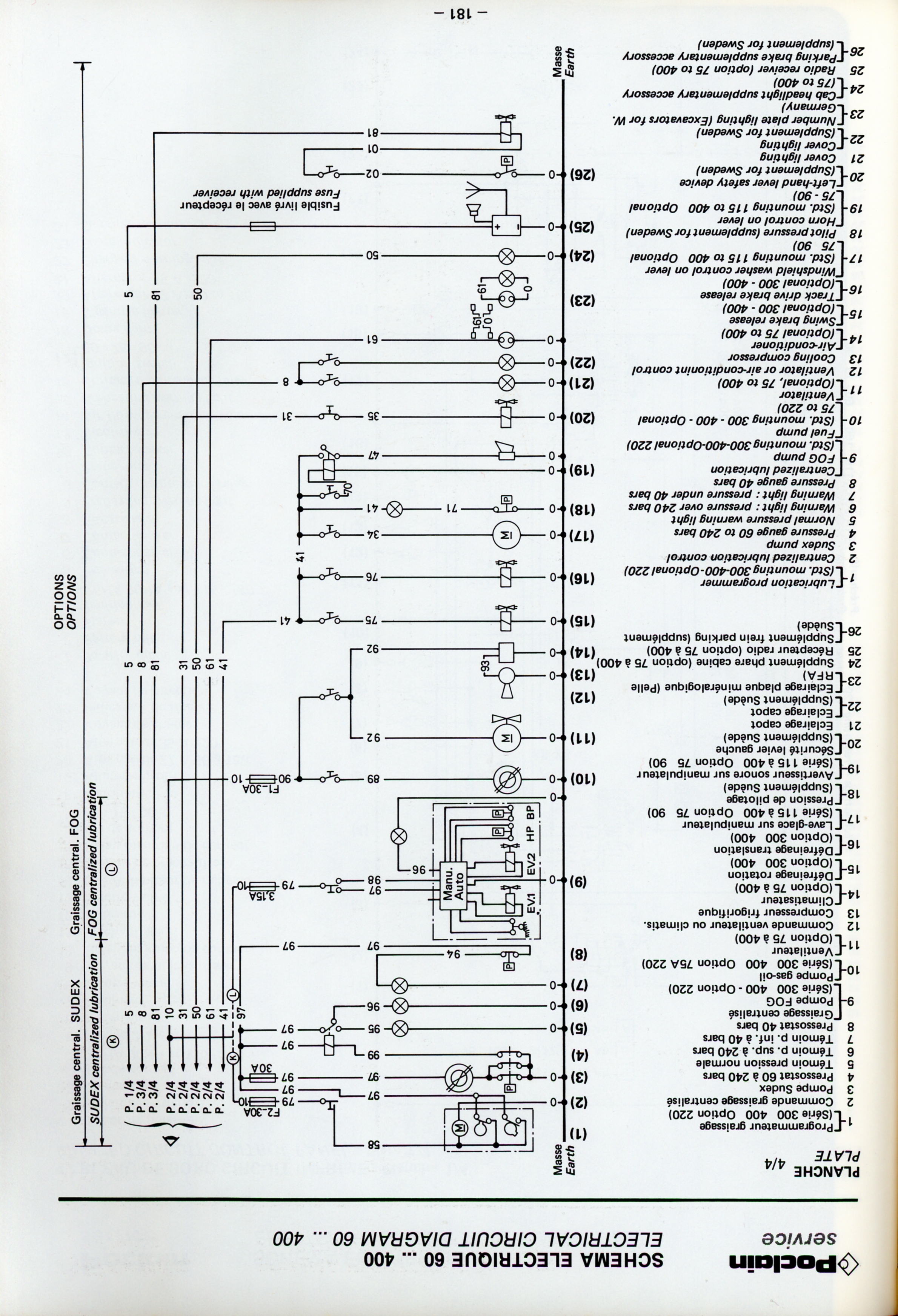

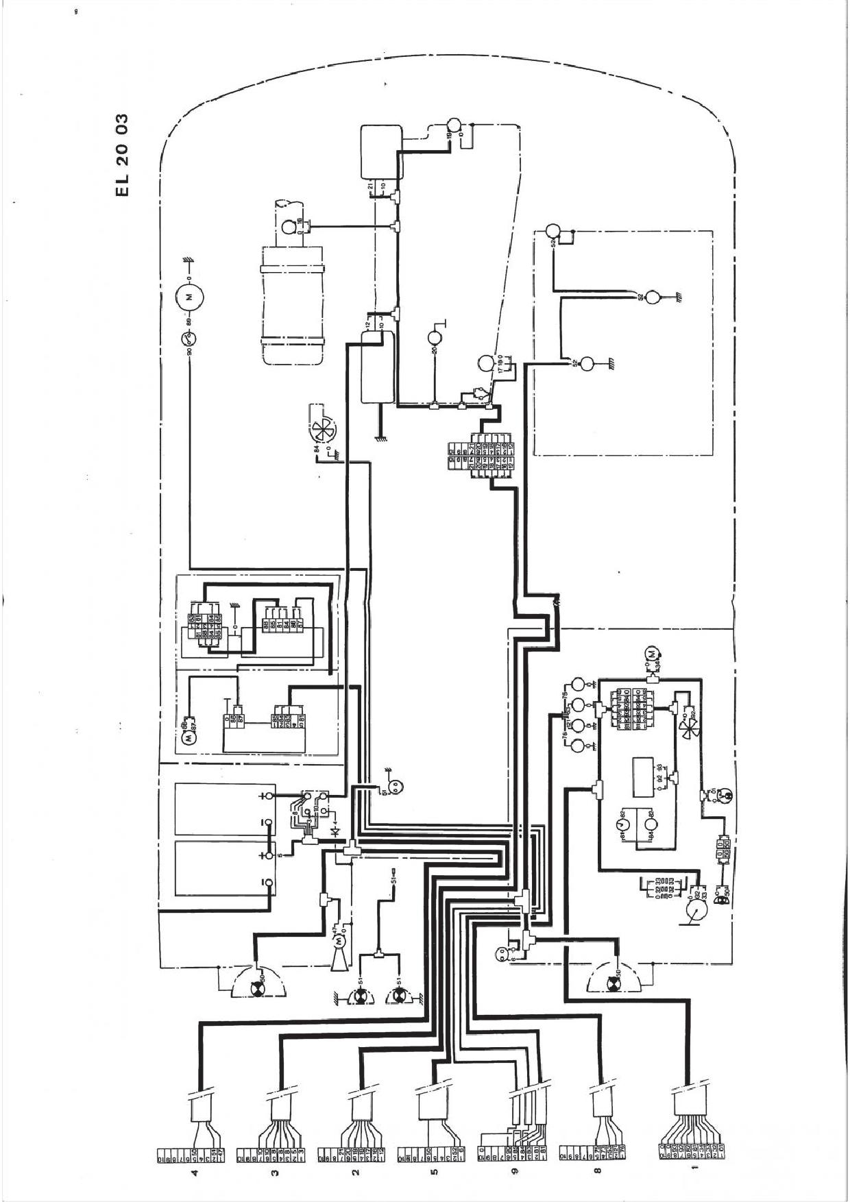

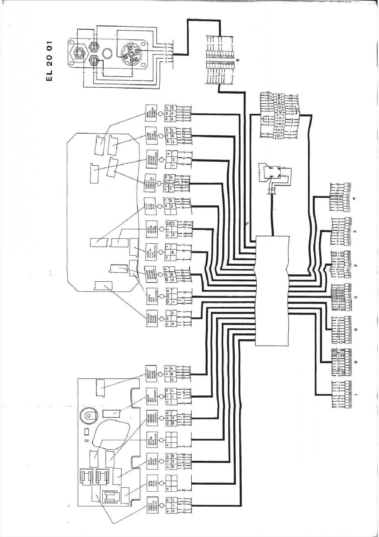

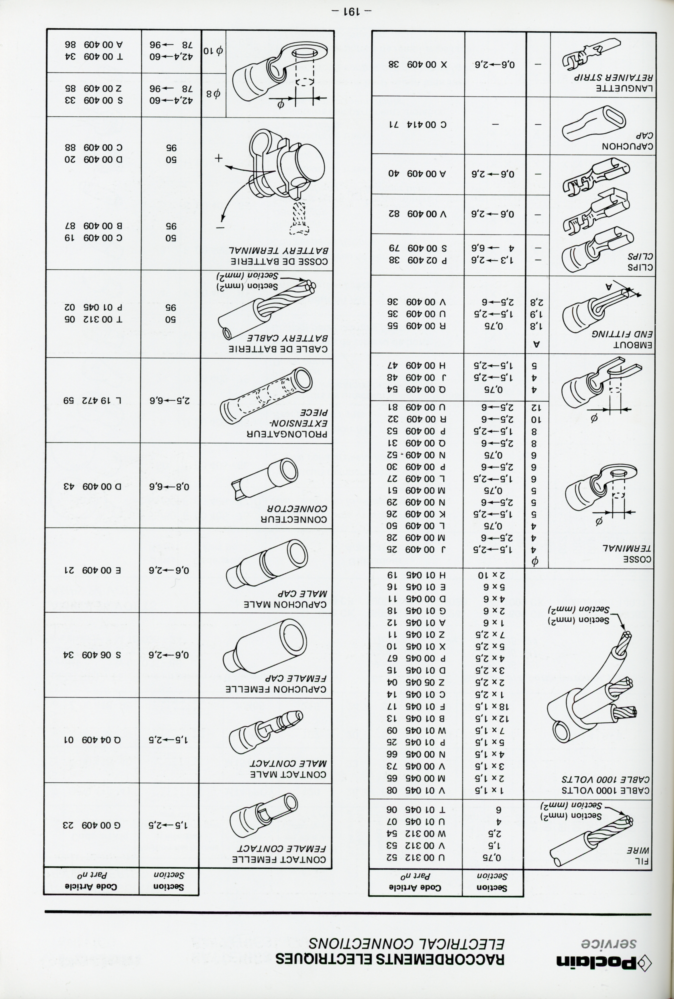

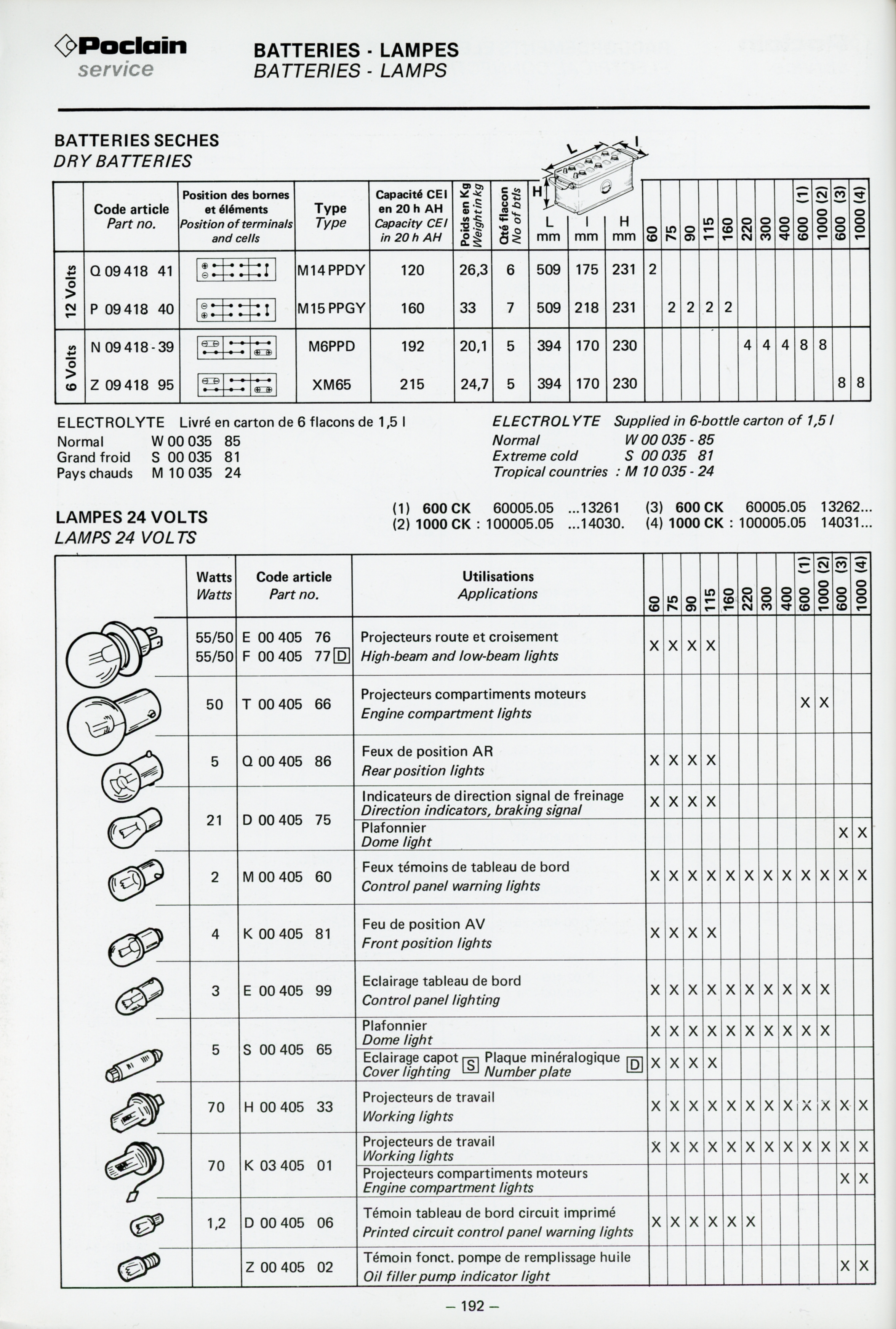

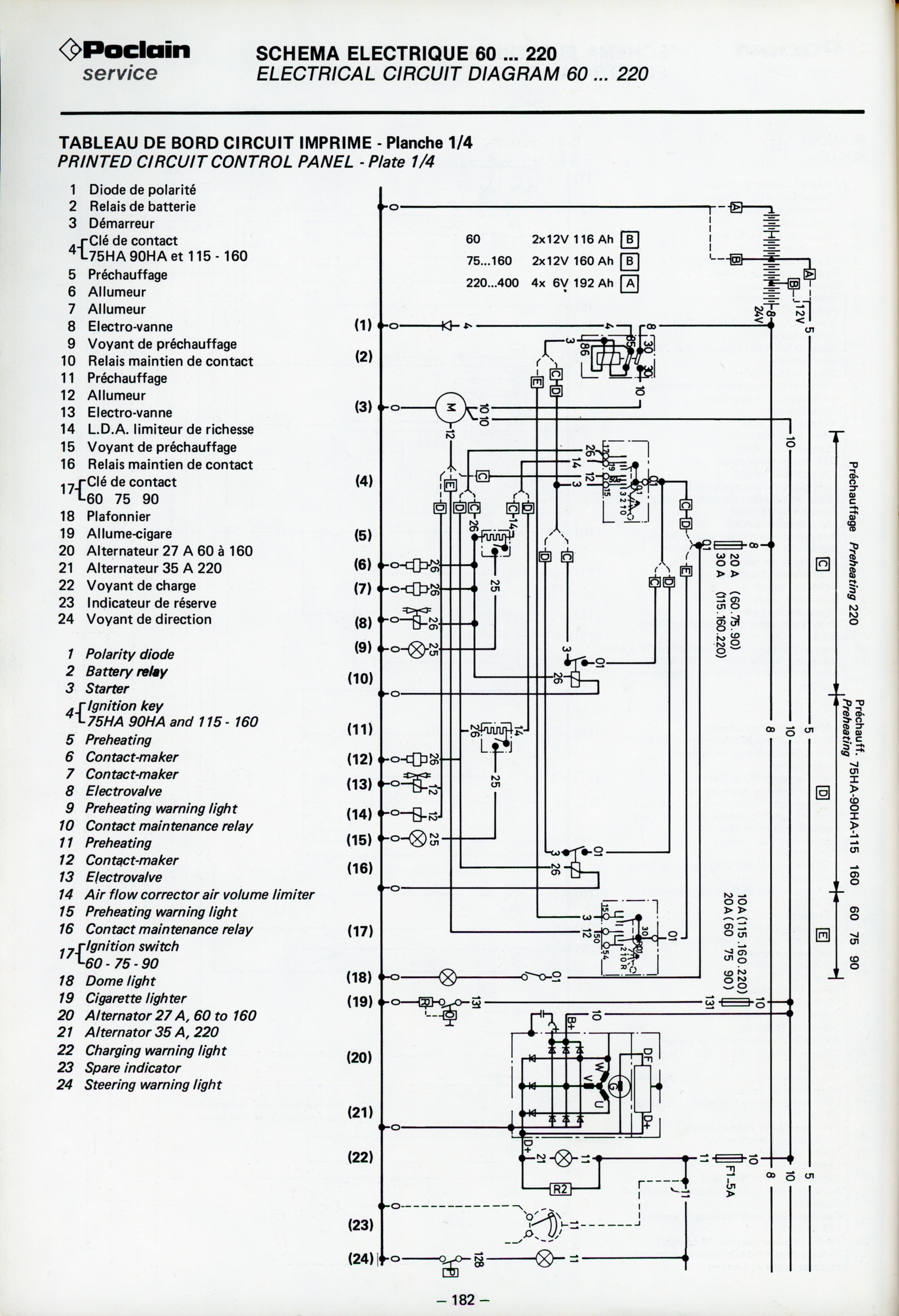

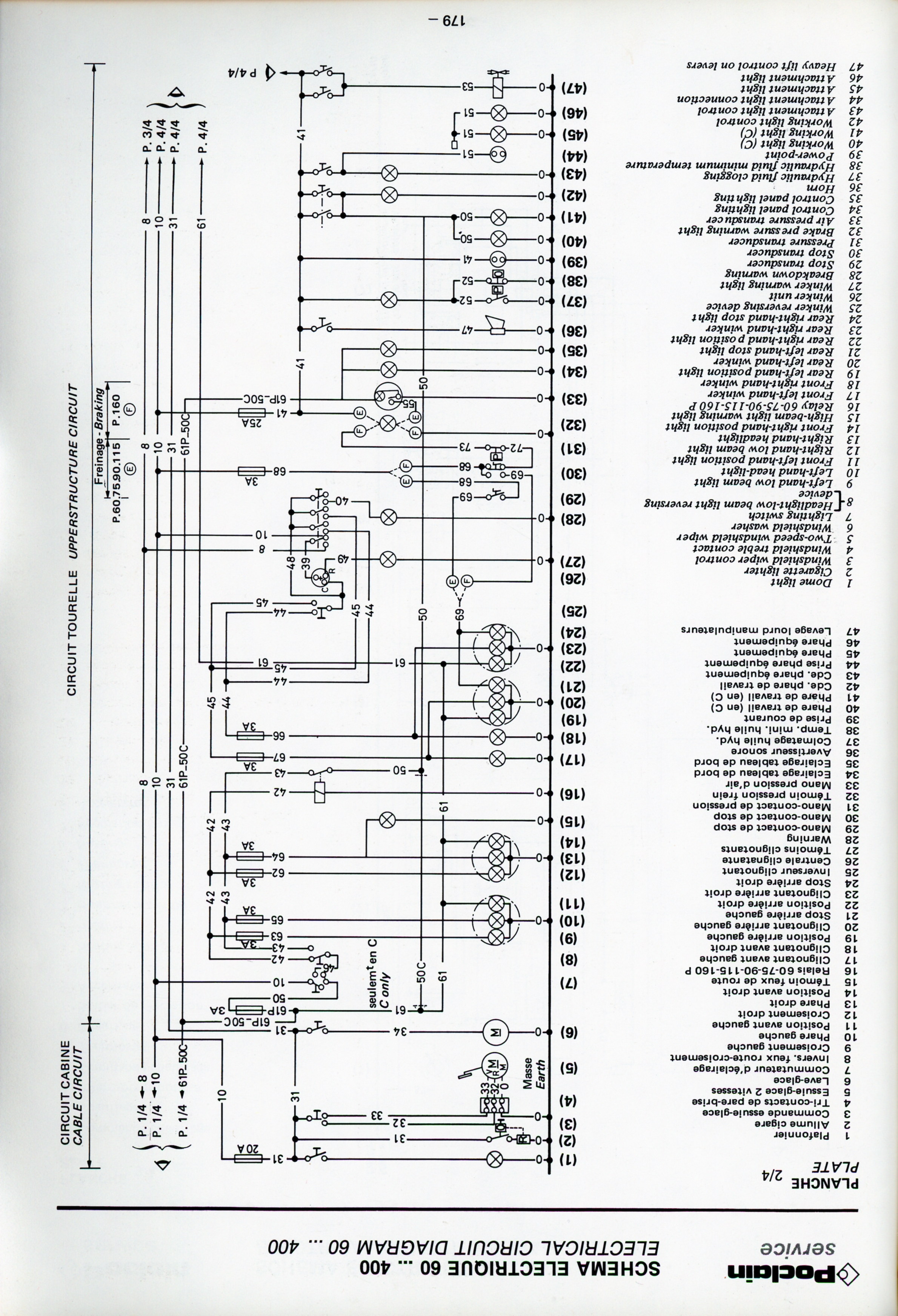

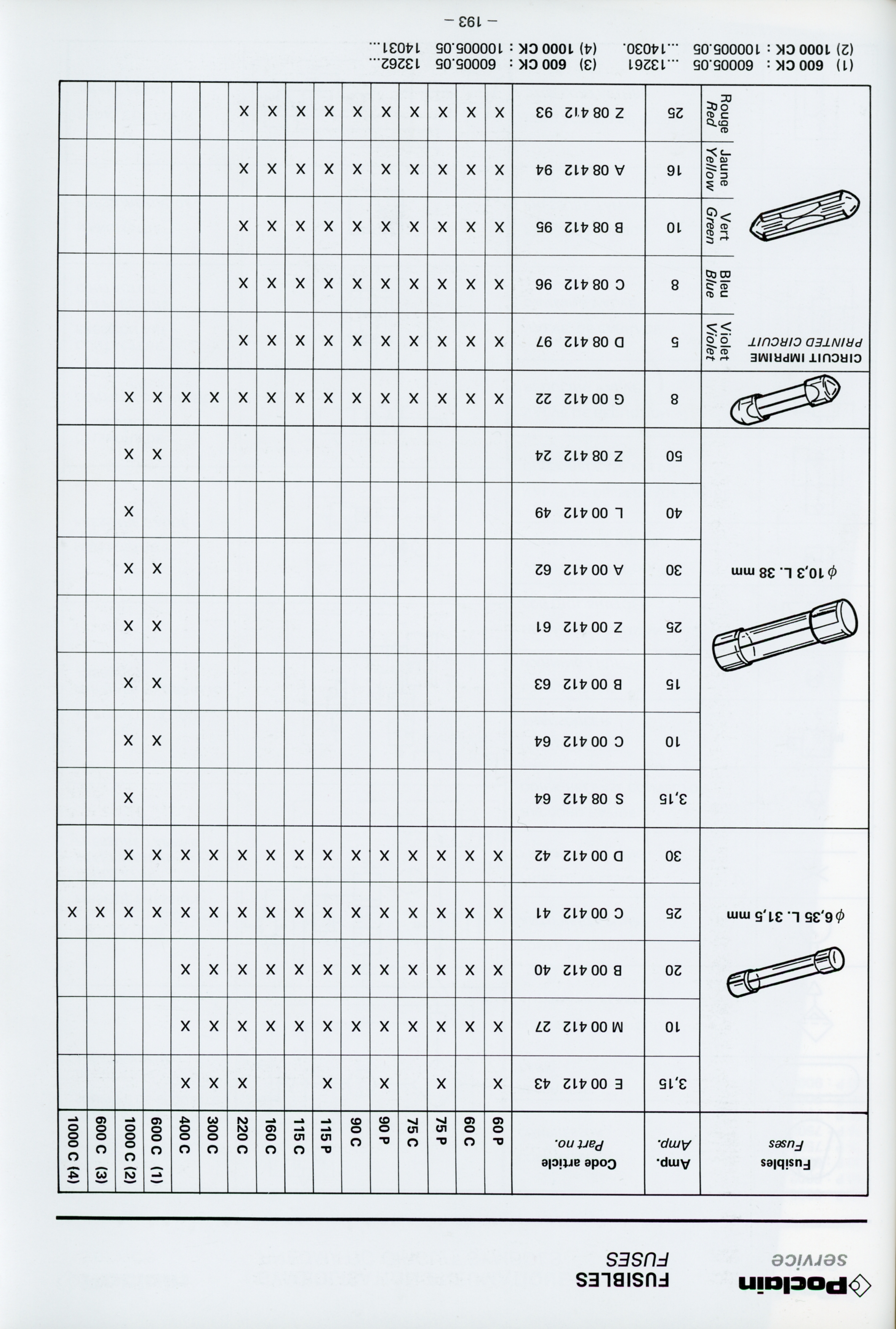

AIDE MEMOIRE MECANICIEN 1982
COL NIALCOP-1982-178.jpg (3.16 Mio) Vu 10556 fois
COL NIALCOP-1982-179.jpg (3.37 Mio) Vu 10556 fois
COL NIALCOP-1982-181.jpg (3.37 Mio) Vu 10556 fois

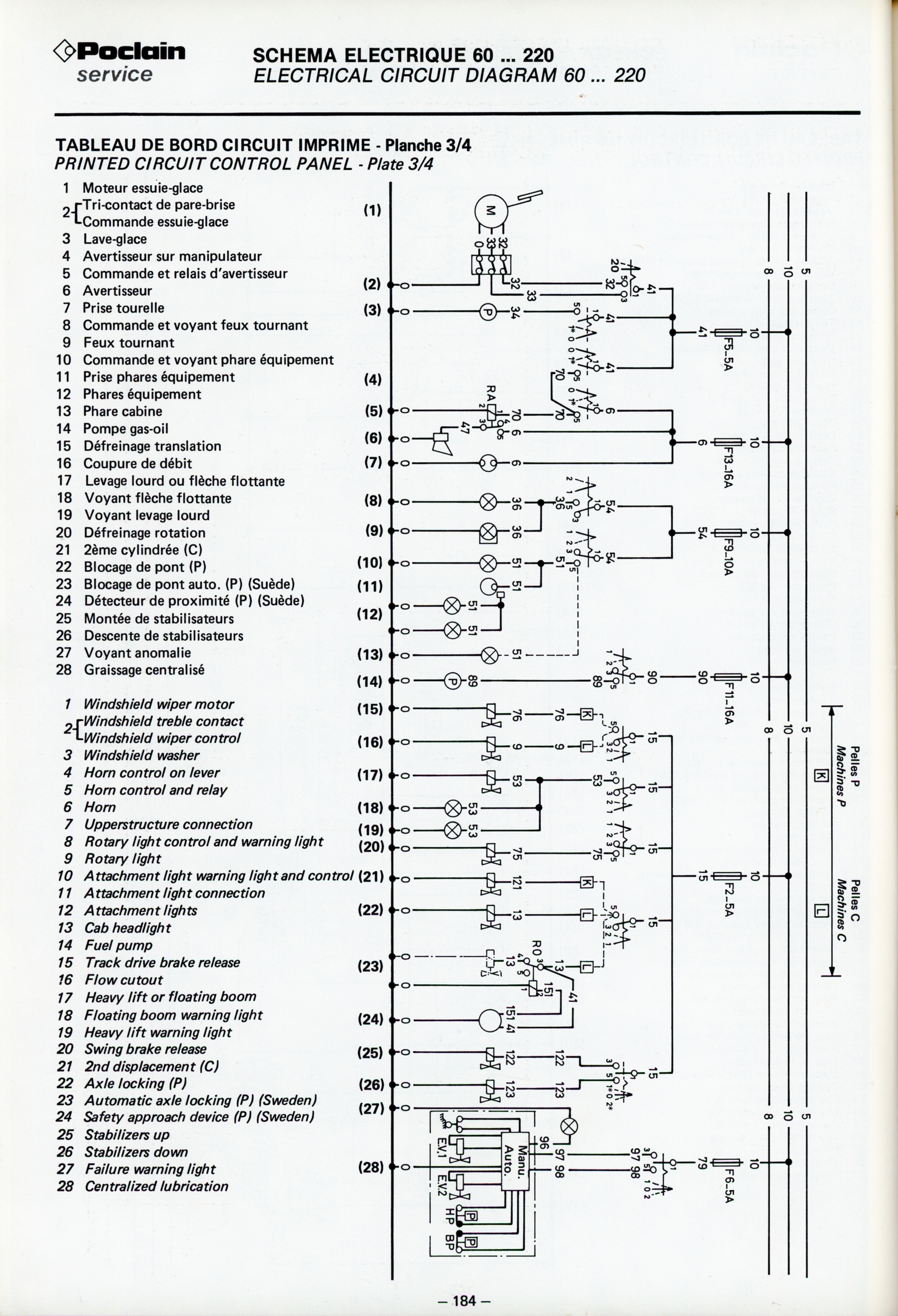

COL NIALCOP-1982-184.jpg (3.03 Mio) Vu 10555 fois

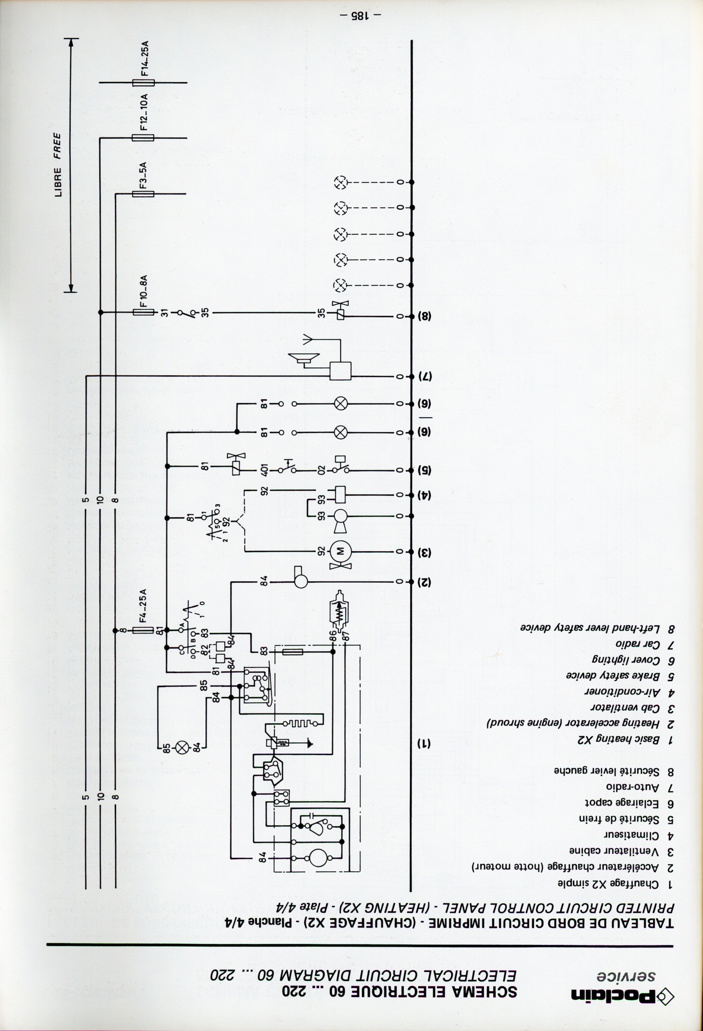

COL NIALCOP-1982-185.jpg (2.6 Mio) Vu 10555 fois

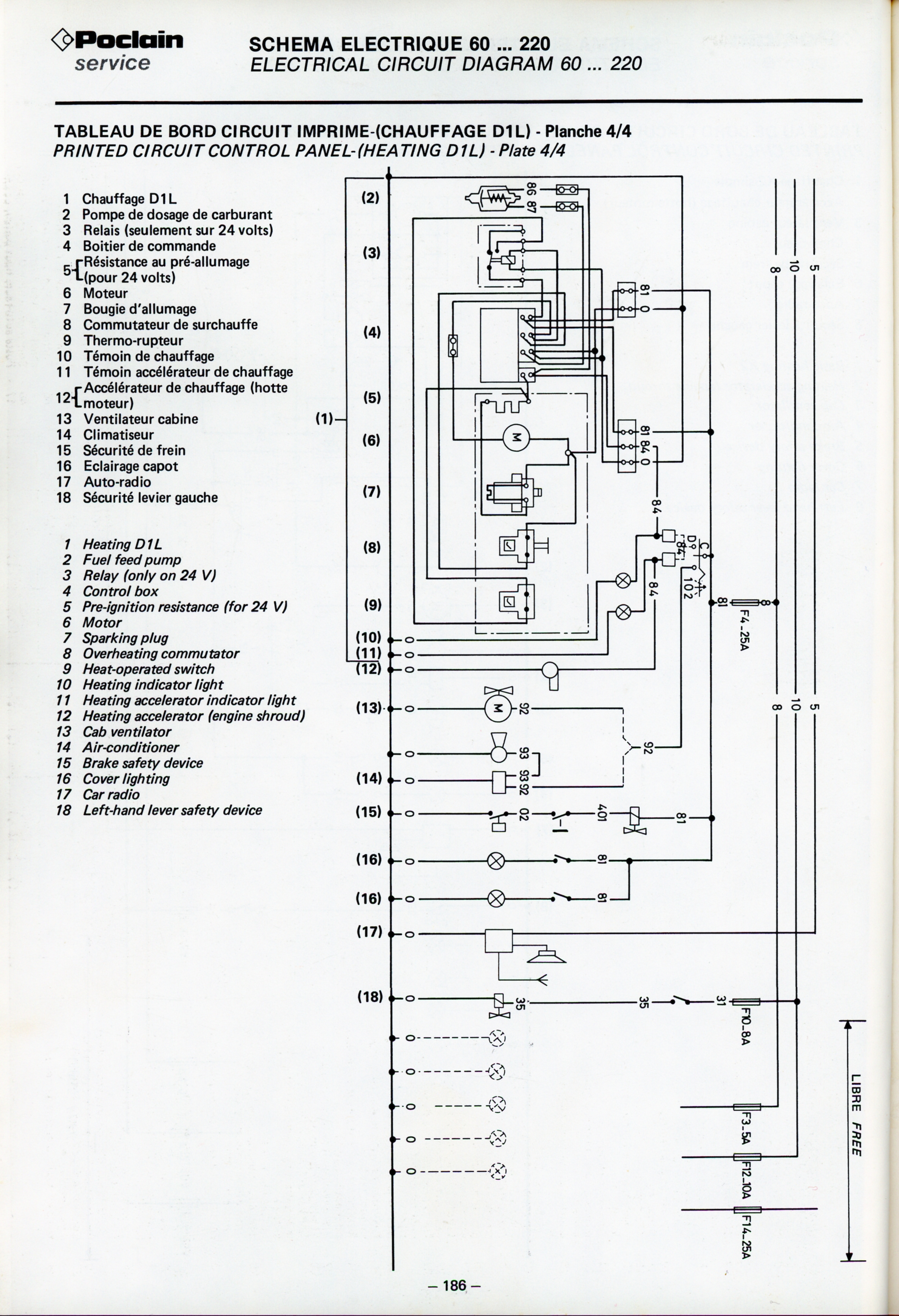

COL NIALCOP-1982-186.jpg (2.91 Mio) Vu 10555 fois

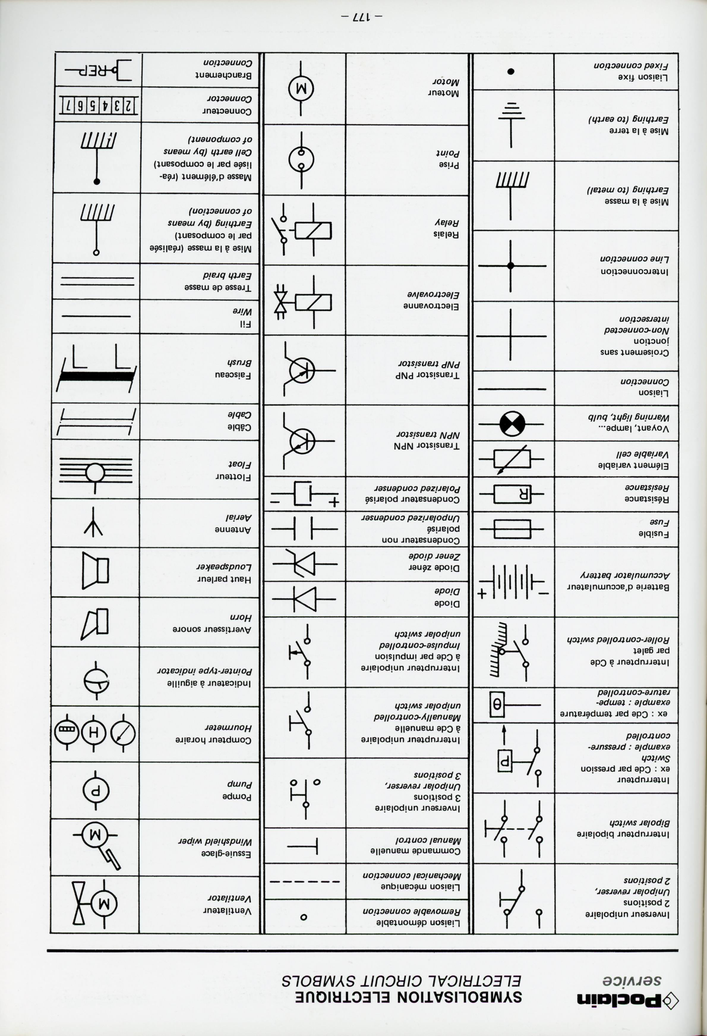

COL NIALCOP-1982-177.jpg (2.78 Mio) Vu 10555 fois
COL NIALCOP-1982-189.jpg (2.26 Mio) Vu 10554 fois
COL NIALCOP-1982-190.jpg (2.34 Mio) Vu 10554 fois

Merci beaucoup Nialcop , c est vraiment sympa de m'avoir mis ces plans à disposition ! :-), je vais en faire bon usage !!

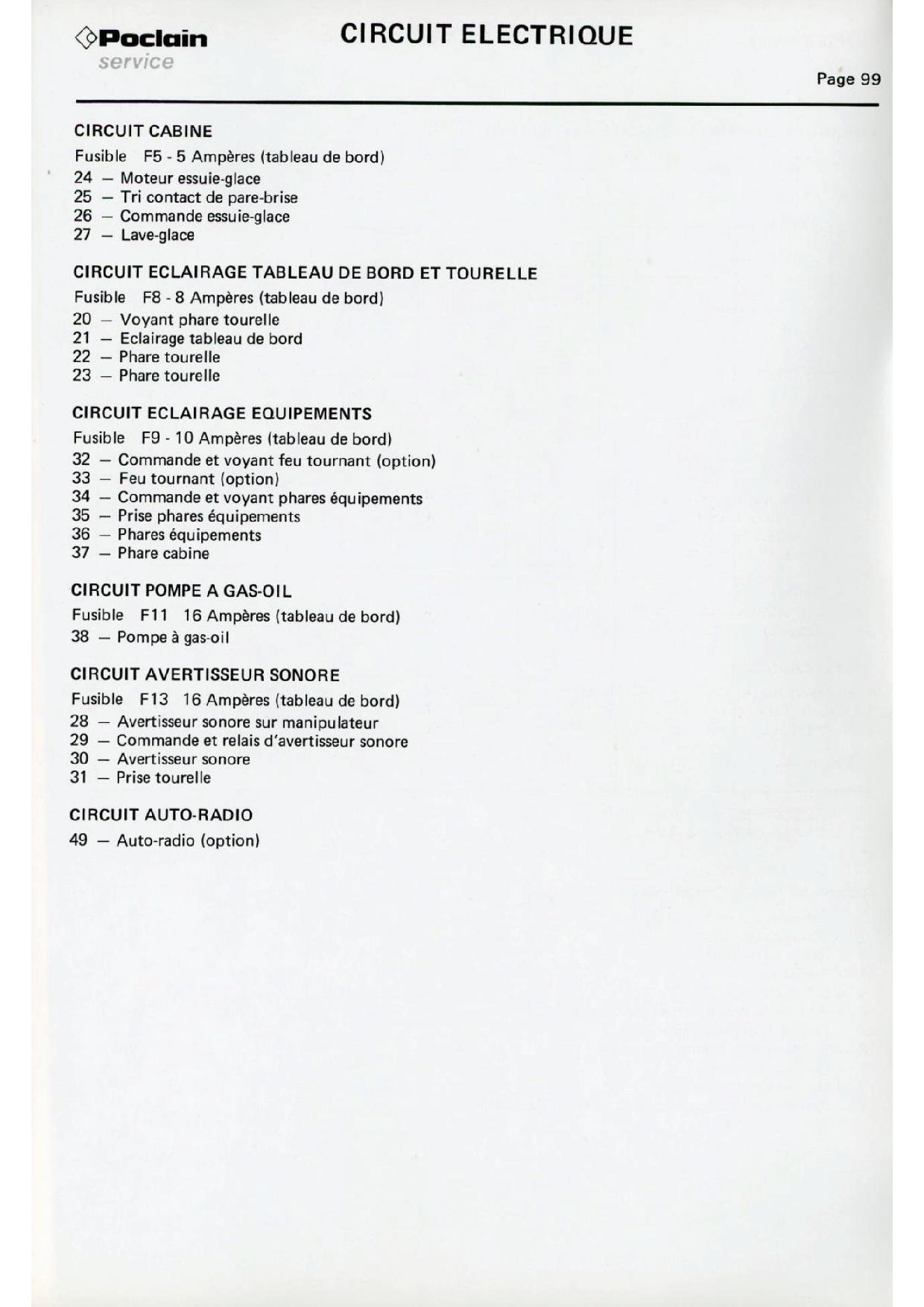

Même si le sujet est un peu ancien, voici quelques compléments (issus de l'ancien forum).
