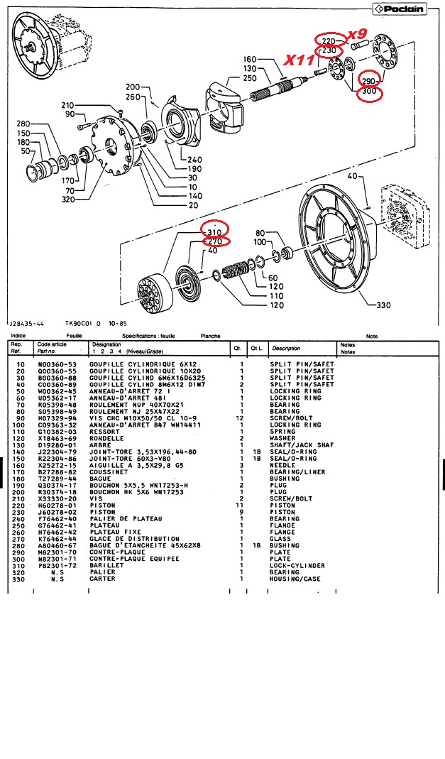

Bonjour à tous,
Actuellement en cours de révision de la 61. Je trouve un KIT pour réparation d'une LINDE HPR75 sur Alibaba.
Lien :https://www.alibaba.com/product-detail/ ... 50902.html
ça ressemble quand même fortement à l'éclaté du catalogue pièce poclain.
Demande de prix faite : 541 USD pour l'ensemble des pièces repérées ce qui peut permettre de remettre en état une pompe qui me semble bien fatiguée pour pas cher.
Vous pensez quoi de ces fabrications asiatiques, parce que c'est très tentant ?
Eclaté HPR75-R.jpg (194.34 Kio) Vu 4925 fois
