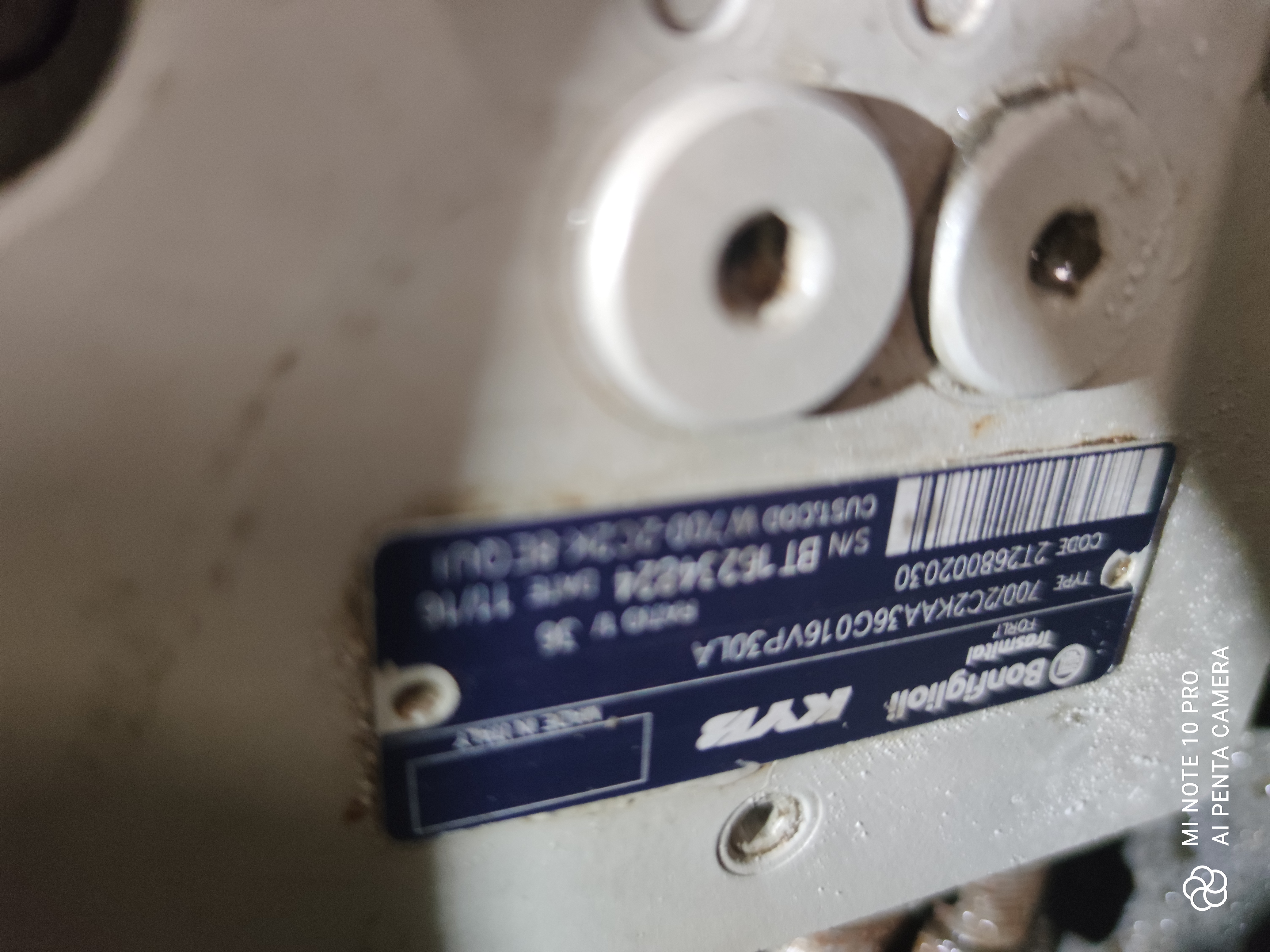

Sur la dernière photo le bouchon an bas a droite c est peut-être la prise de pression
Bon courage dans tes recherches

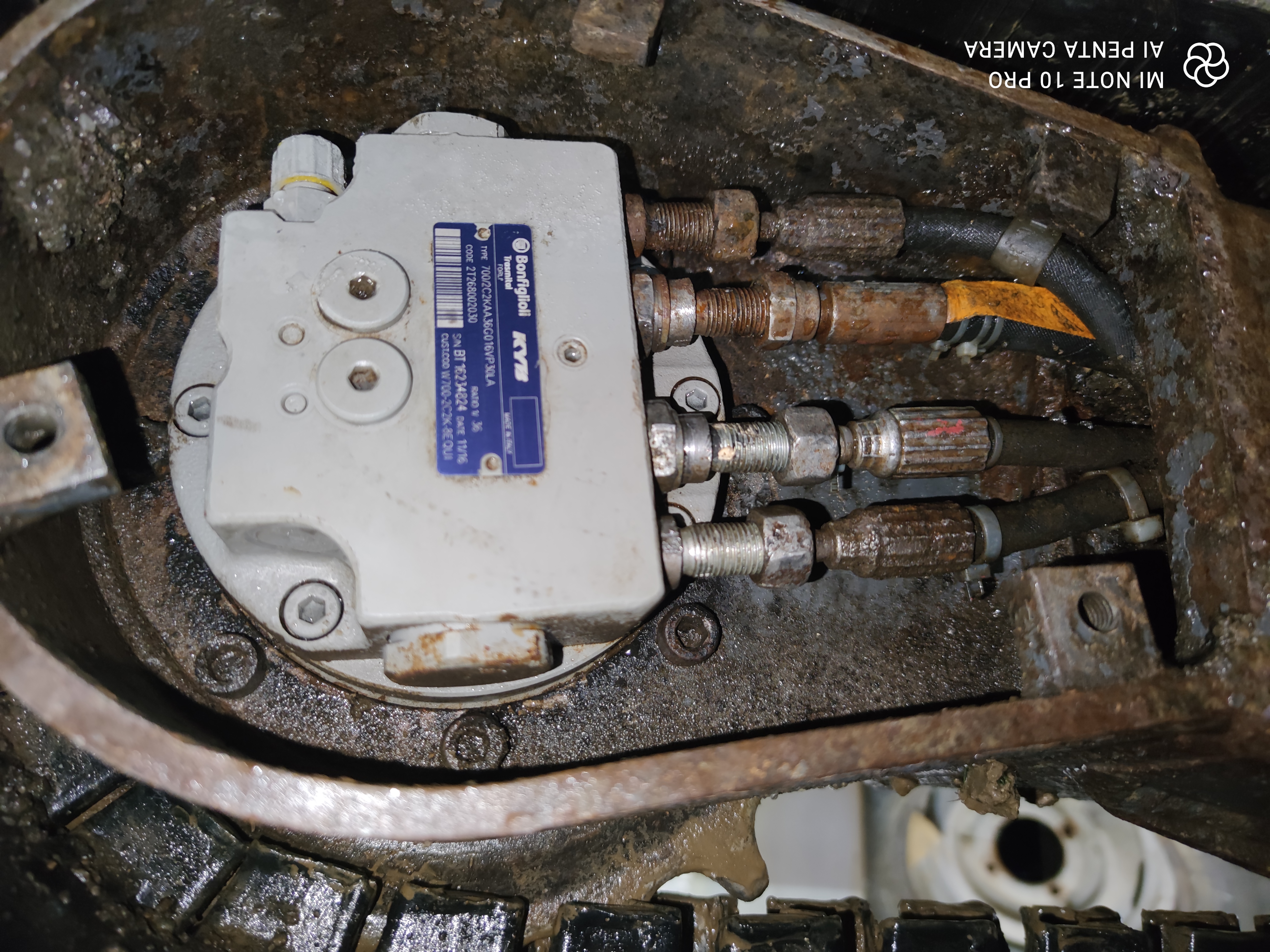

Bonjour obelix , merci de t'être porter sur le sujet ,
je te confirme ce ne sont pas des commandes à cable , lorsque tu actionne les leviers , tu agis sur des renvois , qui agissent directement sur le distributeur .
je souhaitais prendre les pressions de fonctionement , et les pressions de commandes vitesse lente et rapide , seulemnt sur le schéma , je retrouve bien mes 4 lignes hydrau , mais sur la machine , il n 'y a aucun repert ni info , les 4 flex sont dans la ligné .

fredmeca a écrit : ↑dim. déc. 19, 2021 9:17 am 4 tuyaux : ligne A et B drain et changement de vitesse.
Salut fred ,
en effet j'ai bien vue sur le schéma les alim et la commande pour petite et grd vitesse , mais comment te repere tu avec 4 flex de la meme dimension , sans aucune correpondance sur la translation ni les flex .
Merci d'avance pour ton retour.
il y a des repères sur les tuyaux, tu les suis, ceux qui vont au distri,ligne A et B . celui qui va a un bloc électrovanne grande et petite vitesse ; celui qui va au retour c'est le drain... En principe il y a des marquages sur la face du moteur hydraulique ou sont branchés les tuyaux.............

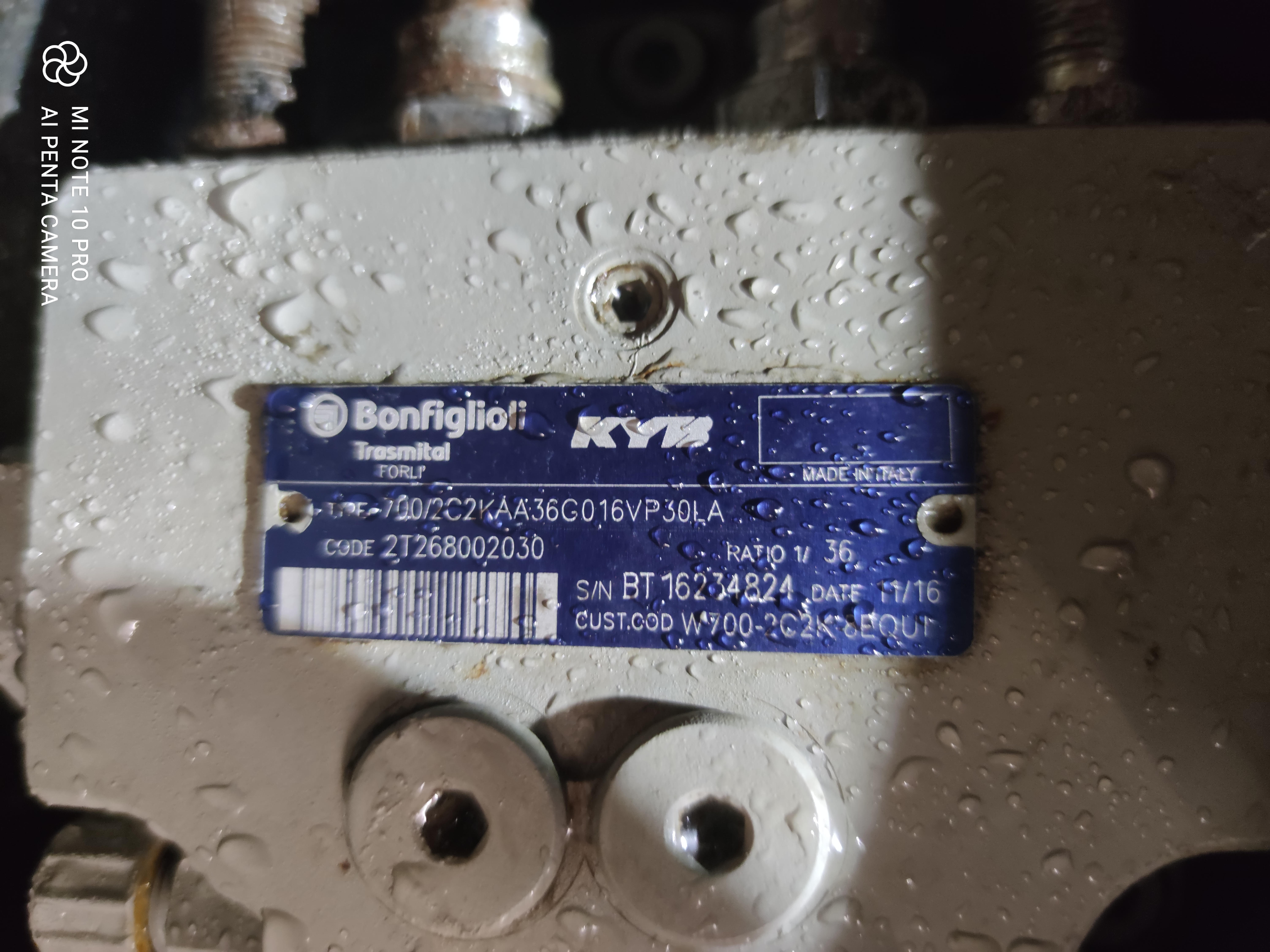

Sur mes deux moteur de translation un récent qui fonctionne mal , et dont la pression met 6/7 seconde pour monter a 100 bars , monter en pression par pallier .
et lancien moteur qui lui met ( grand maximum ) 3seconde pour monter a la meme pression.
Je ne sais pas comment validé ou non une dégradation du moteur ...
