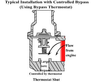

Première chose à faire : rétablir le fonctionnement normal de la machine avec un calorstat neuf….En effet si le circuit ne se fait pas dans le radiateur du fait de l'absence de calorstat la pompe à eau aura beau tourner…..

Mais oui j'ai pas pensé au calorstat qui on un double effet sur certaines conception.

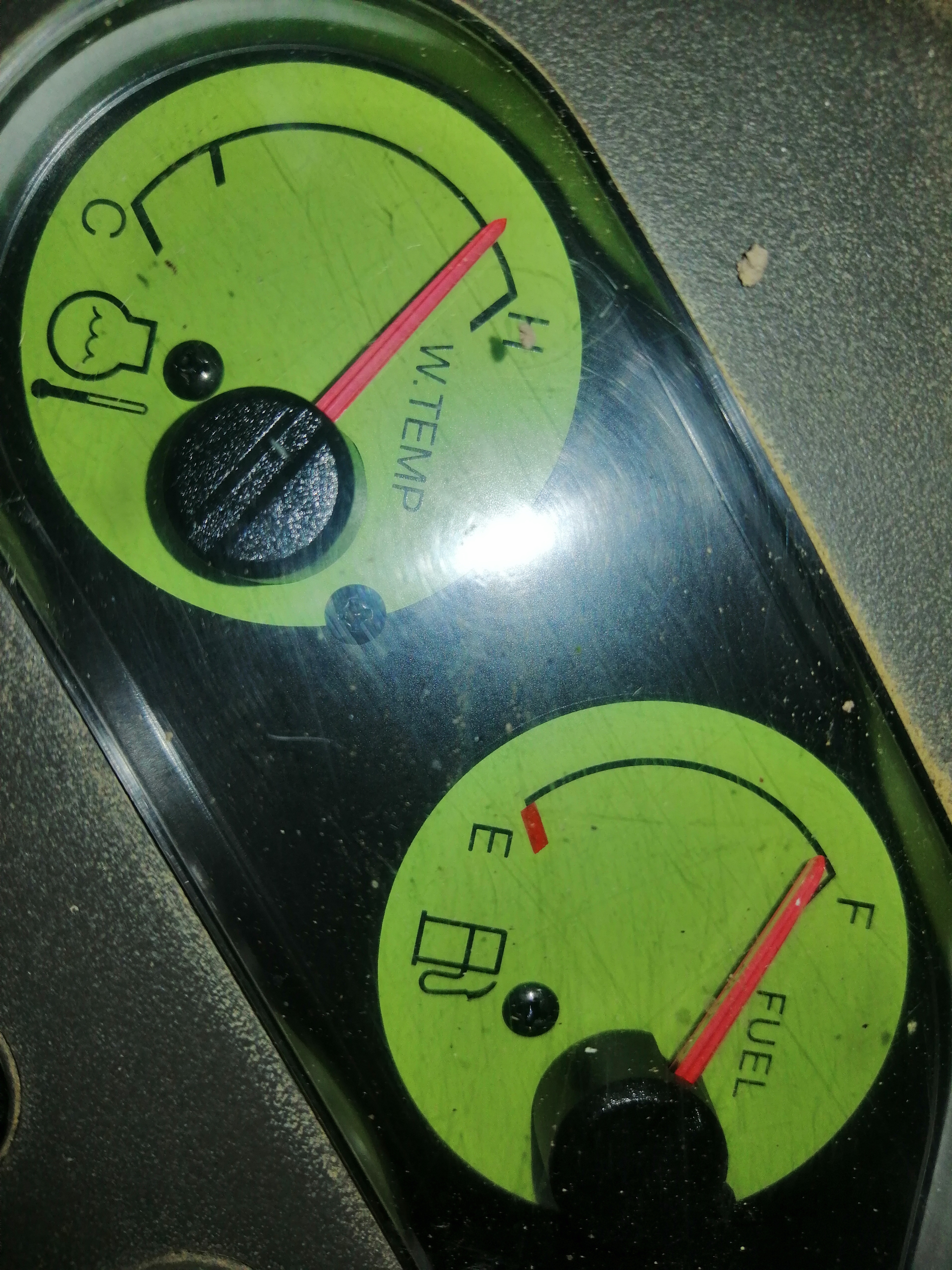

Bonjour, calorstat mis et c'est un basique. La pelle chauffe plus rapidement mais pas plus. Elle se retrouve toujours en limite de température, voir photos. Je pense que je vais quand même changer la pompe à eau, même si elle a l'air de fonctionner.
