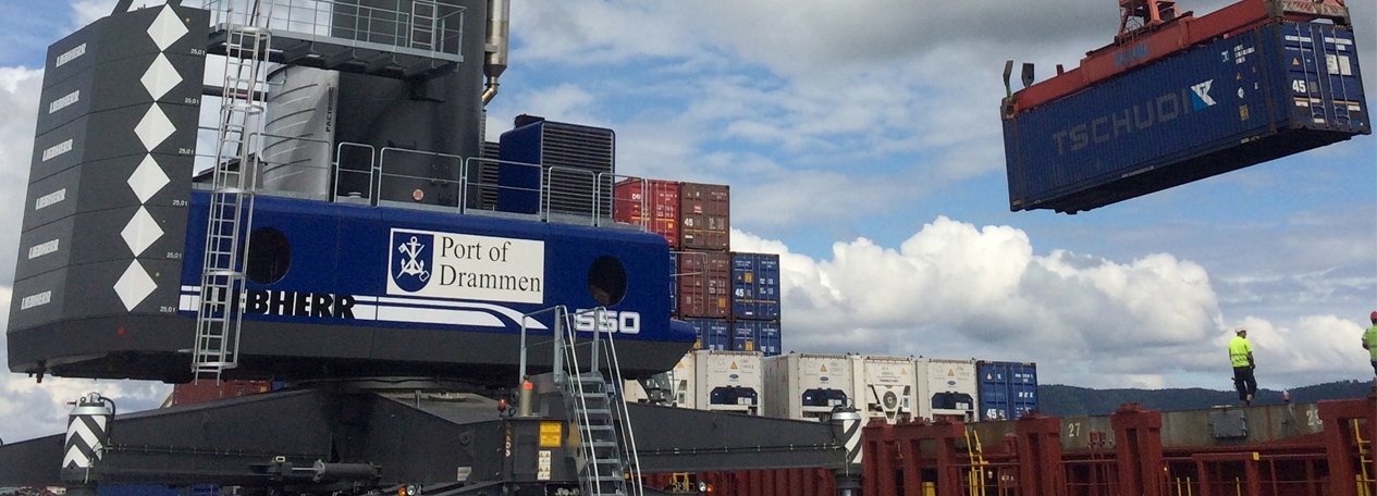

Système Hybride Liebherr :
Le Patronic de Liebherr est un mécanisme d'entraînement hybride révolutionnaire. Sa caractéristique principale réside dans un système de stockage de l'énergie, l'accumulateur.
Le chargement de cet accumulateur s'opère lors de l'abaissement de la charge ou par le biais de la puissance excédentaire du groupe d'entraînement conventionnel. Le système Pactronic de Liebherr est un multiplicateur d'effort impressionnant. Les vitesses de levage et d'abaissement augmentent considérablement malgré une puissance primaire inchangée. De plus, la consommation de carburant de la grue est réduite. Les économies de carburant résultent de l'exploitation totale de l'énergie restituée et de la puissance excédentaire du système.
